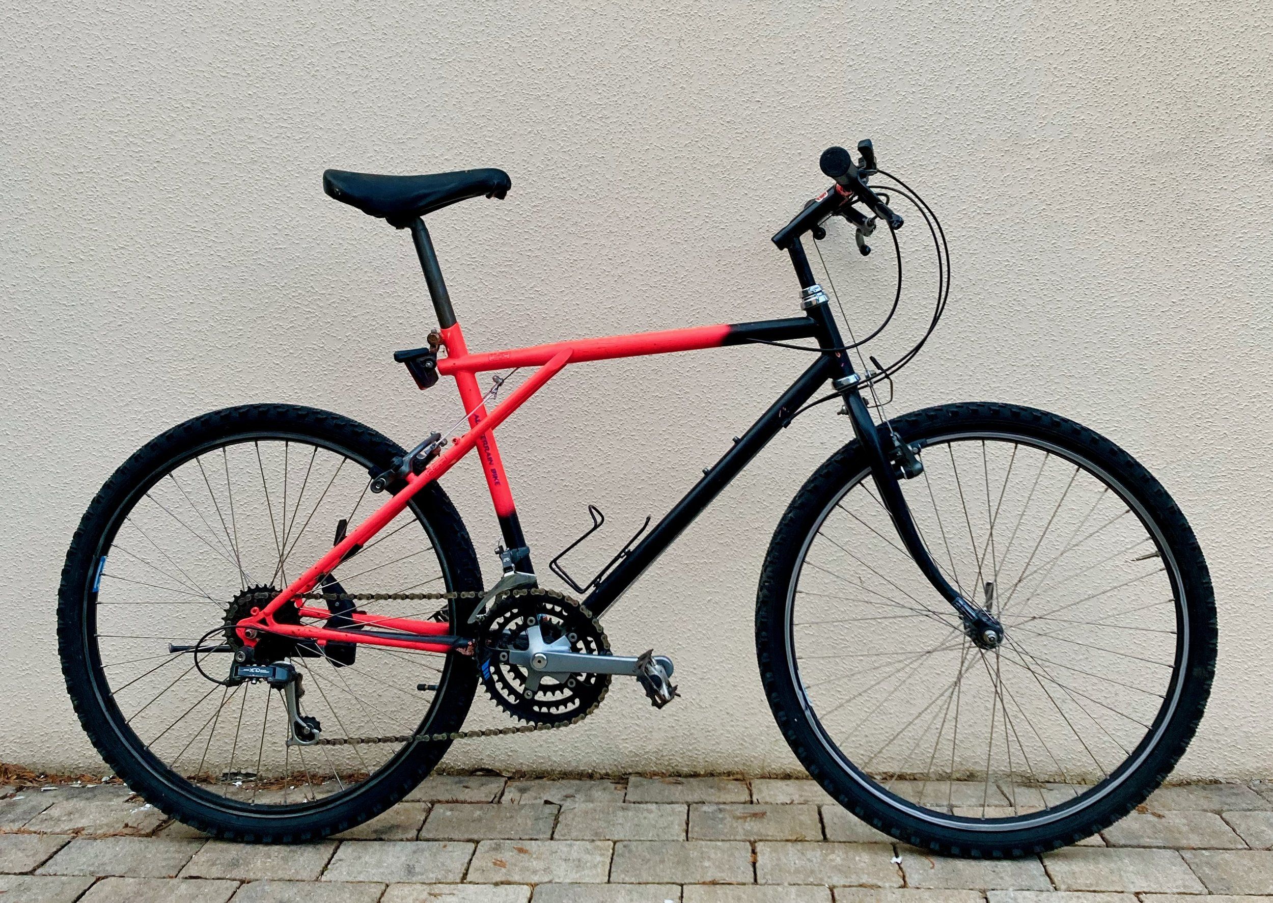

Gentlemen,
Nåt enstaka Mixte-bygge har vi väl haft i tråden (@Peth ? @Moses95 ?): vad ska man ha för en pulley-wheel-thingamajix för att fixa en canti-setup på en damtralla? Jag hittar bara överdyra gamla Mafac etc från ze ebay UK och hoppas kunna hitta en bra lösning för min lila Lady-Pig. Det bästa alternativet so far, en retro BMX del från Odyssey:
Visa bilaga 611761
Problemställningen i bild, med den sista skarpa svängen uppe vid sadelstolpsklämman:
Visa bilaga 611768
Det andra alternativet vore chockrosa Magura harlekin, men jag tror det enda kända paret sitter på en skön Miyata i tråden.

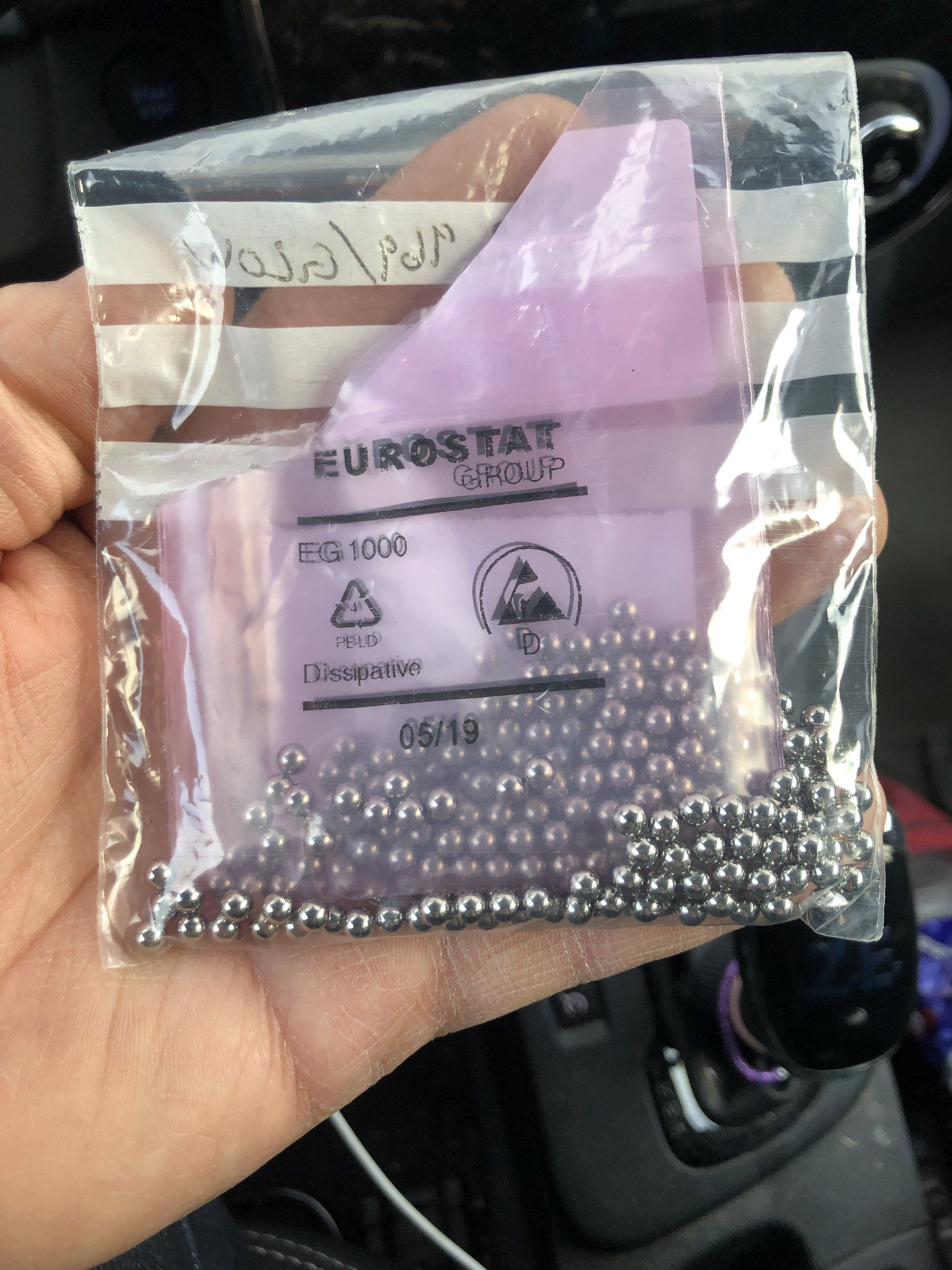

En pinsam fadäs under helgens Miyata-mek var att jag gjorde slut på alla 5/32” lagerkulor till styrlagret. Det saknades fyra kulor, så jag löste det genom att köra nya fräscha kulor i det undre lagret och återanvända fyra gamla kulor i det övre, som såg betydligt fräschare ut och som får betydligt mindre juling än det undre.
Hög tid därför att fylla på (kul-)lagren där hemma, inte minst för att stå redo när arbetet med den midnattsblå går vidare.

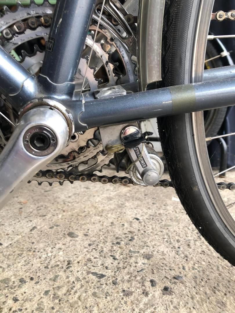

En sådan Sanyo-dynamo satt på min 610 också när cykeln var ny , men dynamon är väldigt utsatt och förstörs fort av smuts och väta tyvärr.
Ja, den måste ju få ta rejält med skit och smällar. Bortsett från det så är det ju en fiffig undanskymd placering.
Med det sagt, om man är sugen på en dynamolampa till sin pendlare för att slippa hålla på och ladda hela tiden, finns det nåt någorlunda snyggt, enkelt och billigt alternativ? En modern flaskdynamo? Budget på hundralappar alltså, inte tusenlappar.
Visa din Miyata!
Nyfiken fråga för jag har noll koll på området men är navdynamo fel svar?

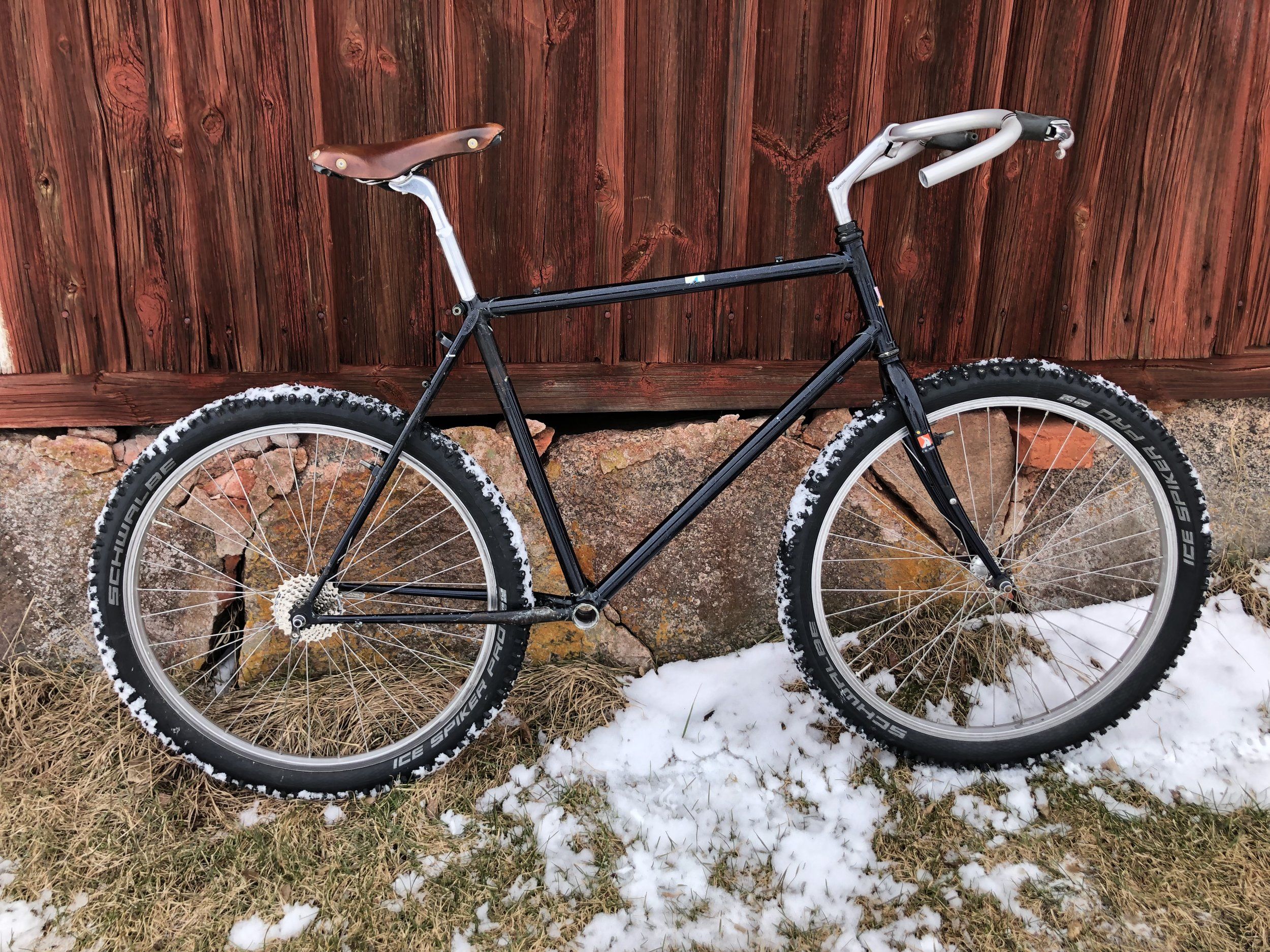

Oshit det där blir ball! Men hur är det att cykla med sånt styre? Är det semi räcer eller semi trekking?

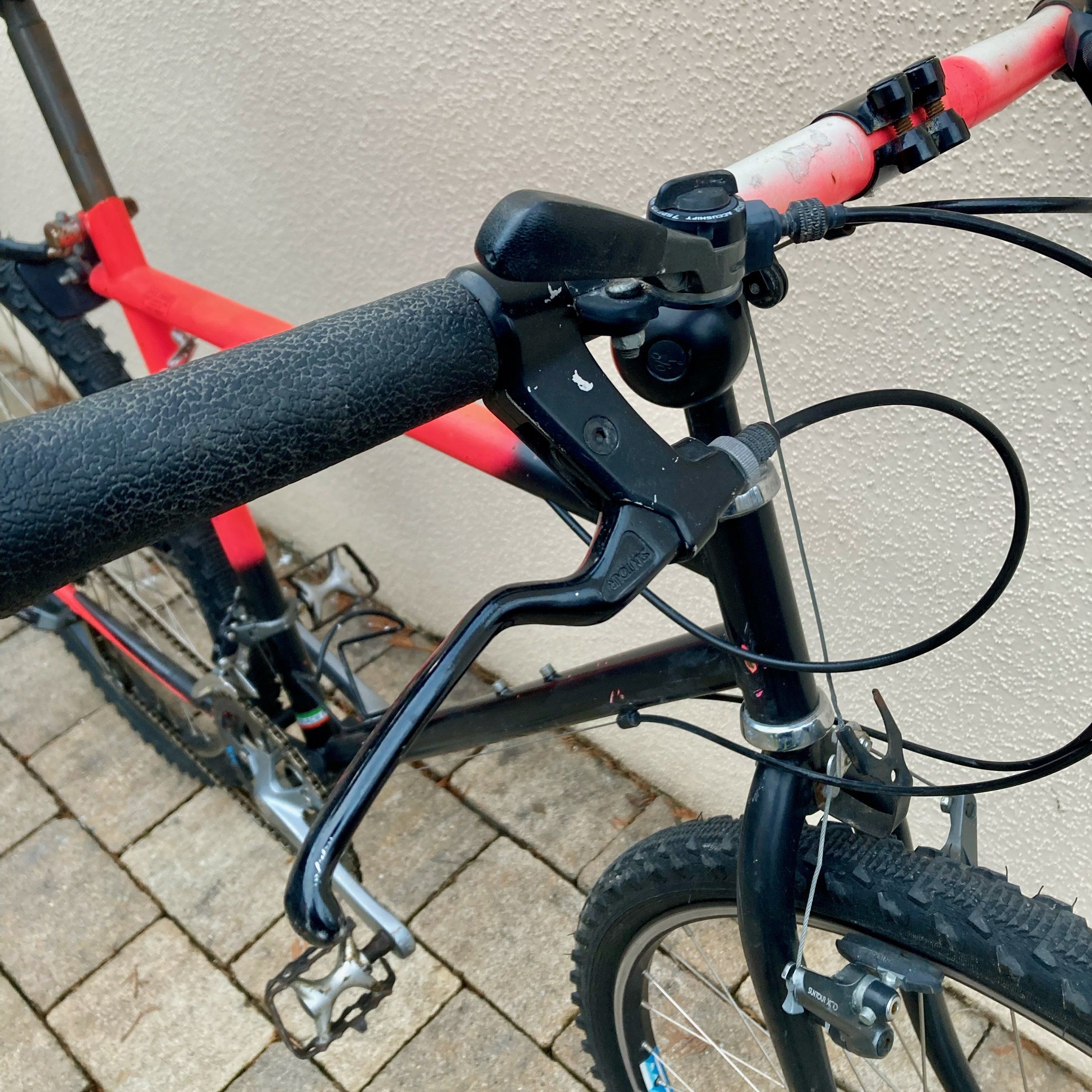

Fin!! Vad tycker du om reglagen? Har samma på min ValleyRunner och det vill sig inte riktigt.. Vinkel mellan styre och reglage blir ok, men lite off..
Ang bromsgrejen så sitter det på den jag byggt ett fast hjul som leder kabeln runt sådär! Kan man modda någon sån cantivajerhållare som man fäster i sadelstolpsklämmbulten?
Visa din Miyata!
Jag beställde den där Odyssey Vapor delen, hoppas den kommer till helgen.
Tektro-handtagen tycker jag är helt OK, men å andra sidan är de de enda jag någonsin använt, har noll referens. Jag kör nästan uteslutande på hoodsen.
Jag vet faktiskt inte. Jag har haft det på ett par olika byggen men det har hittills alltid slutat med att det har känts för mysko och åkt av igen. Vi får väl se hur långlivat det blir här. Jag gillar utseendet, men jag tror att mellanvarianten Albastache hade passat mig bättre. De verkar dock vara svåra att få tag på, och så försöker jag hålla igen på budgeten så det passar bra att jag har mustaschen liggande här hemma.

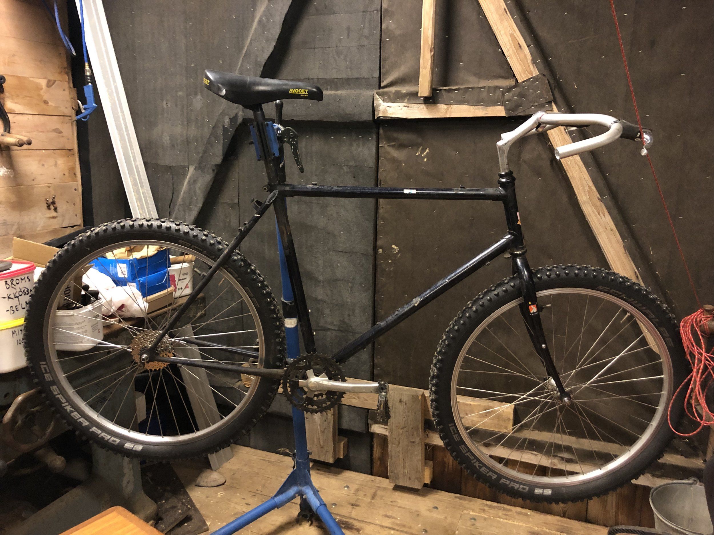

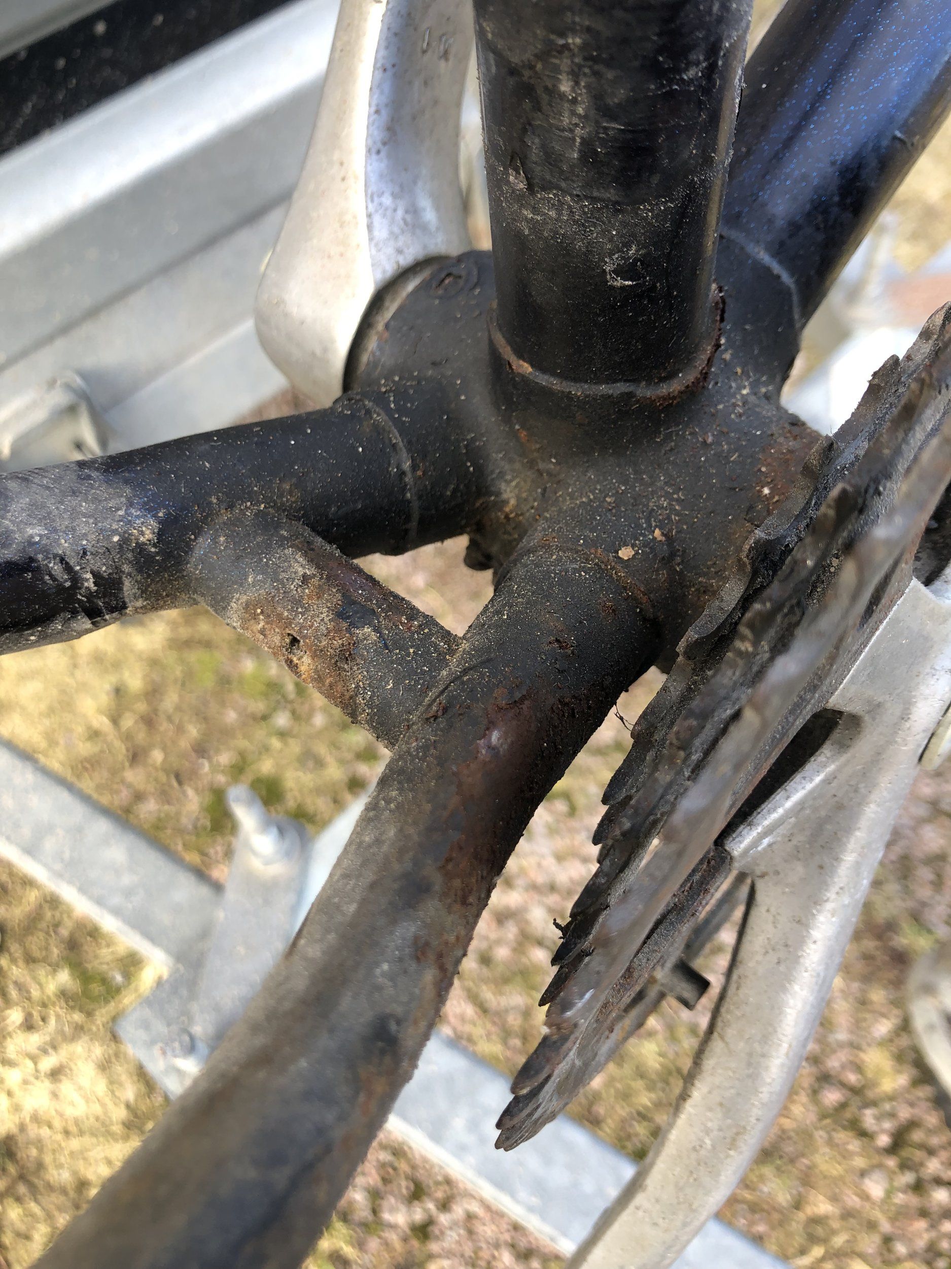

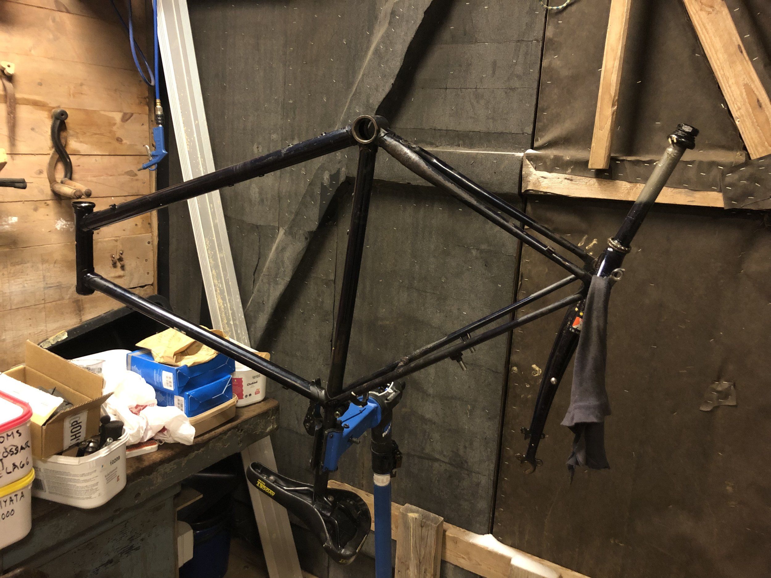

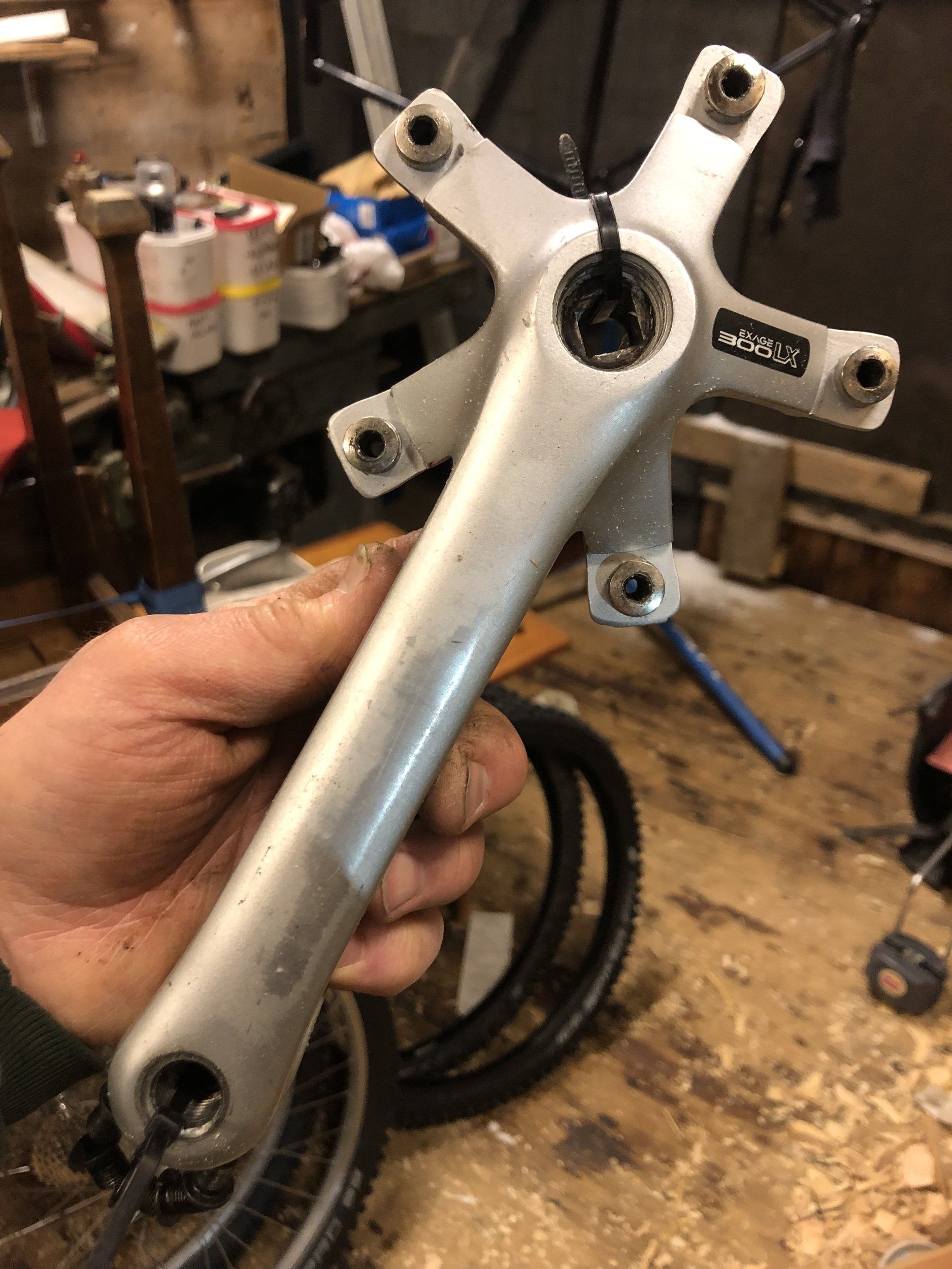

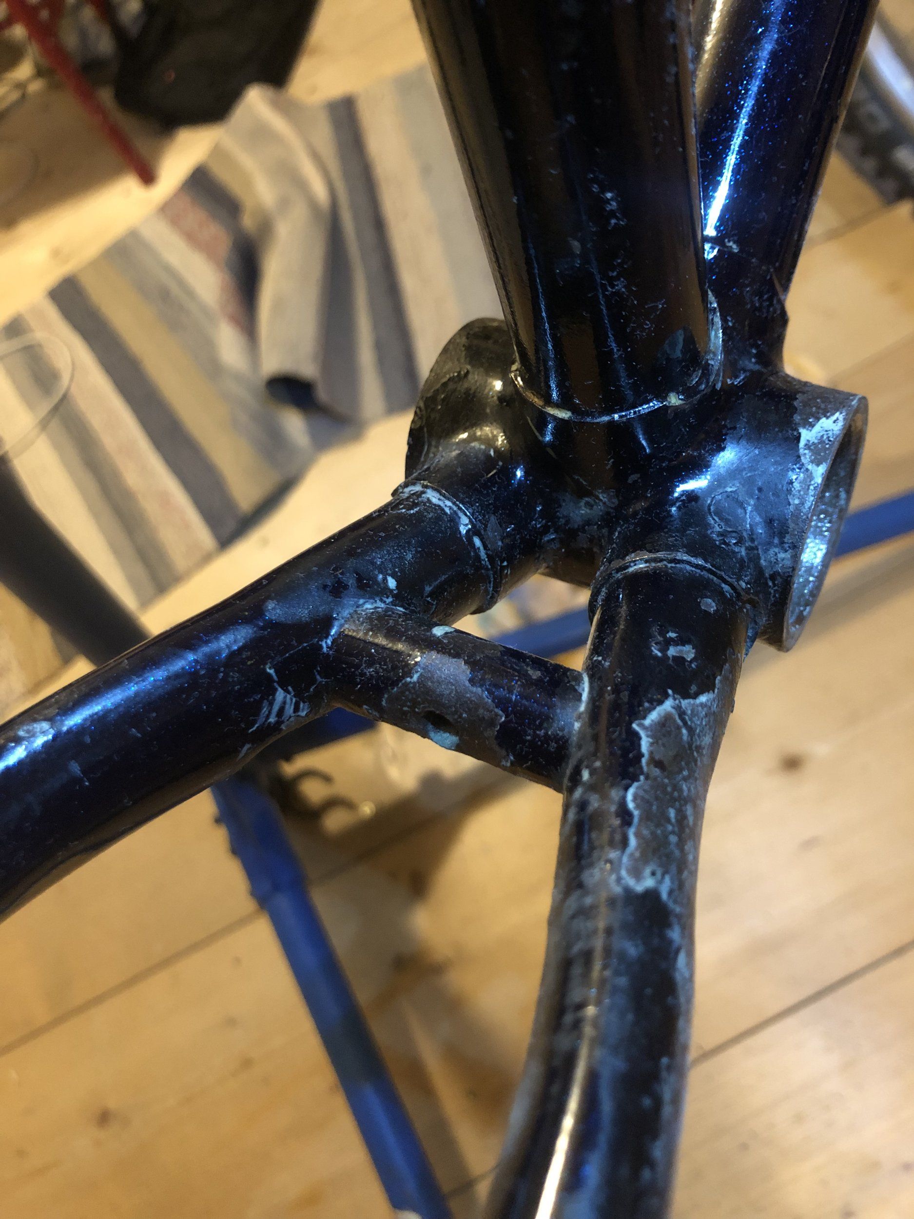

Ikväll knyckte jag mig nån timme i verkstaden och gjorde en närmare besiktning av Skäggiga Damen.
Den är verkligen bra luggsliten, men allt ser ut att sitta där det ska. Serienumret säger oss att det är en 91:a.
Otroligt nog med tanke på allmäntillståndet så släppte både vevar, vevlager och styrlager utan minsta motstånd. Och så mycket som jag gillar att återanvända ett kopp- och konvevlager - och sedan jonglera-hoppsan-skrev-jag-kokettera-jag-menade-jonglera här i tråden med lösa kulor i konstiga tumdimensioner - så tackar jag inte nej till ett fräscht bb-un55.

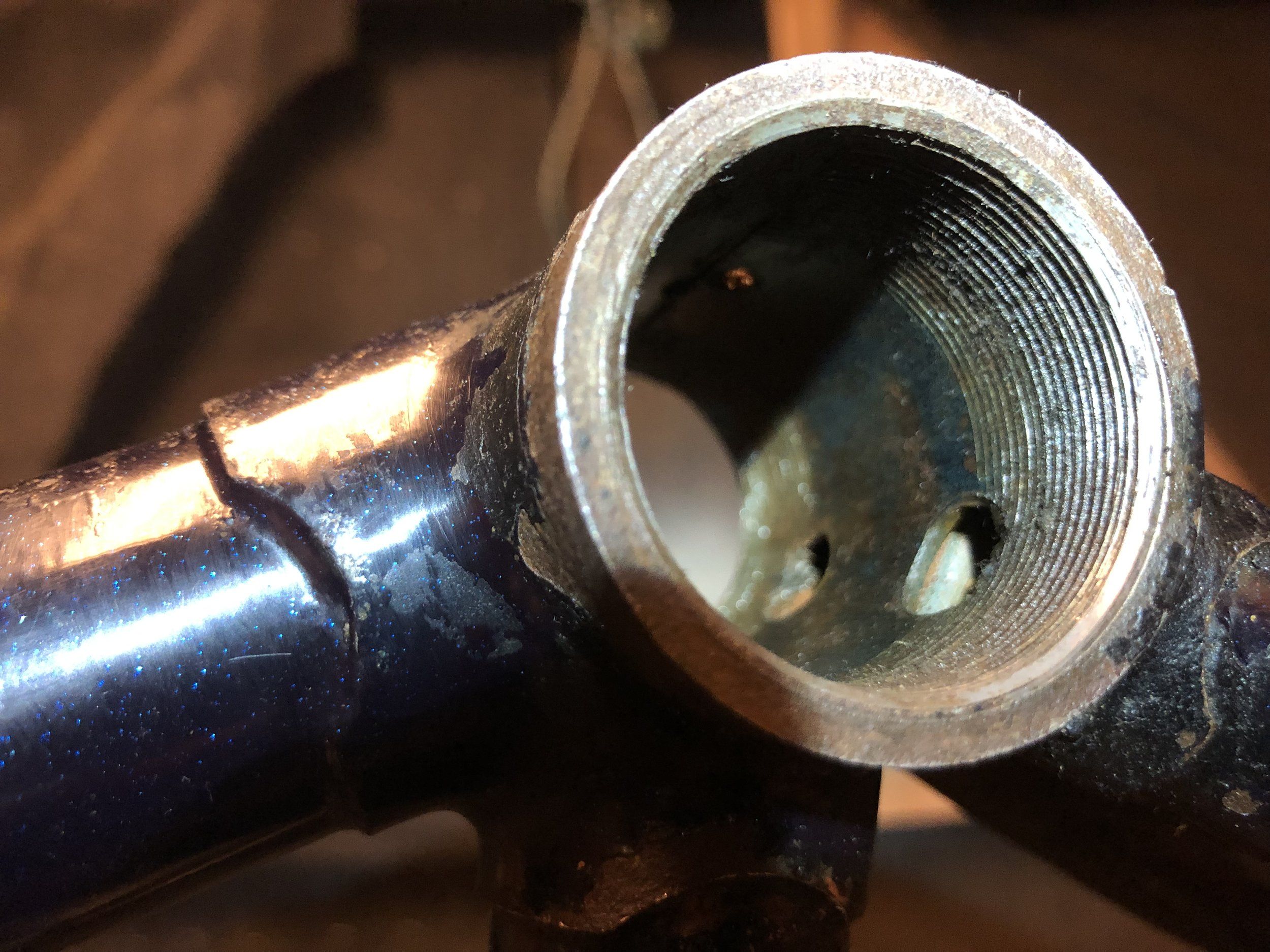

Vevlagerhylsan pre stålborste. Osedvanligt fint skick, liksom insidan av rören:

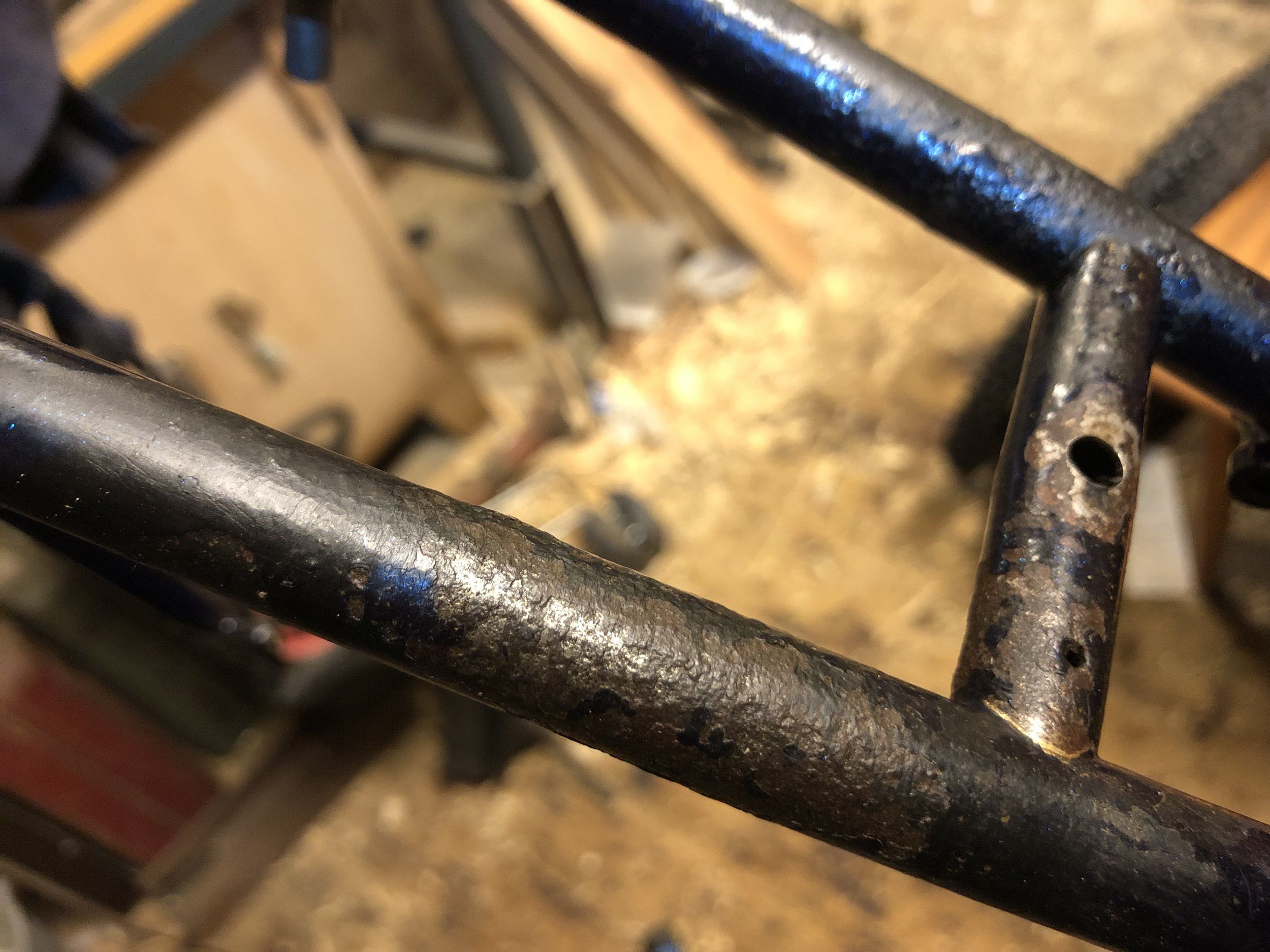

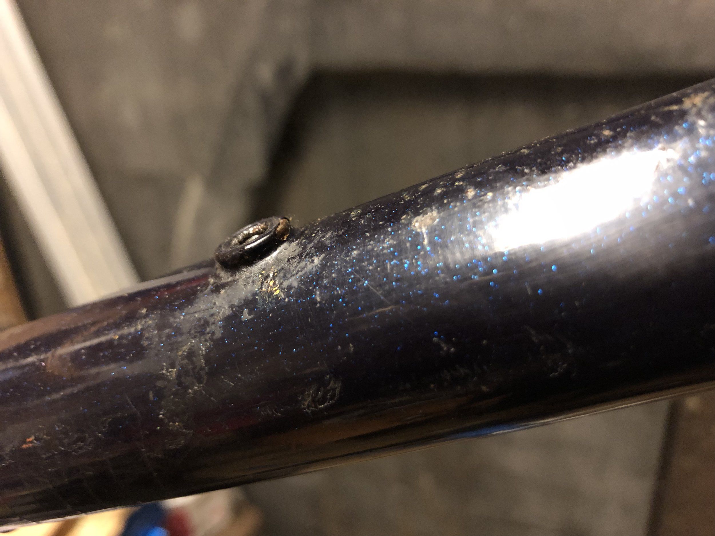

Notera flakelacken och betänk att den trots sin strålglans inte förmår överglänsa alla blemmor och ärr:
Håll nu någon vuxen i handen. Beredda?
Det borde rendera en enkelbiljett till Hinseberg. Helgerån.
Sista nedsaltade veven:
Den kommer att sitta som en midnattsblå blåtira på cykeln ihop med 200cx-växlarna.

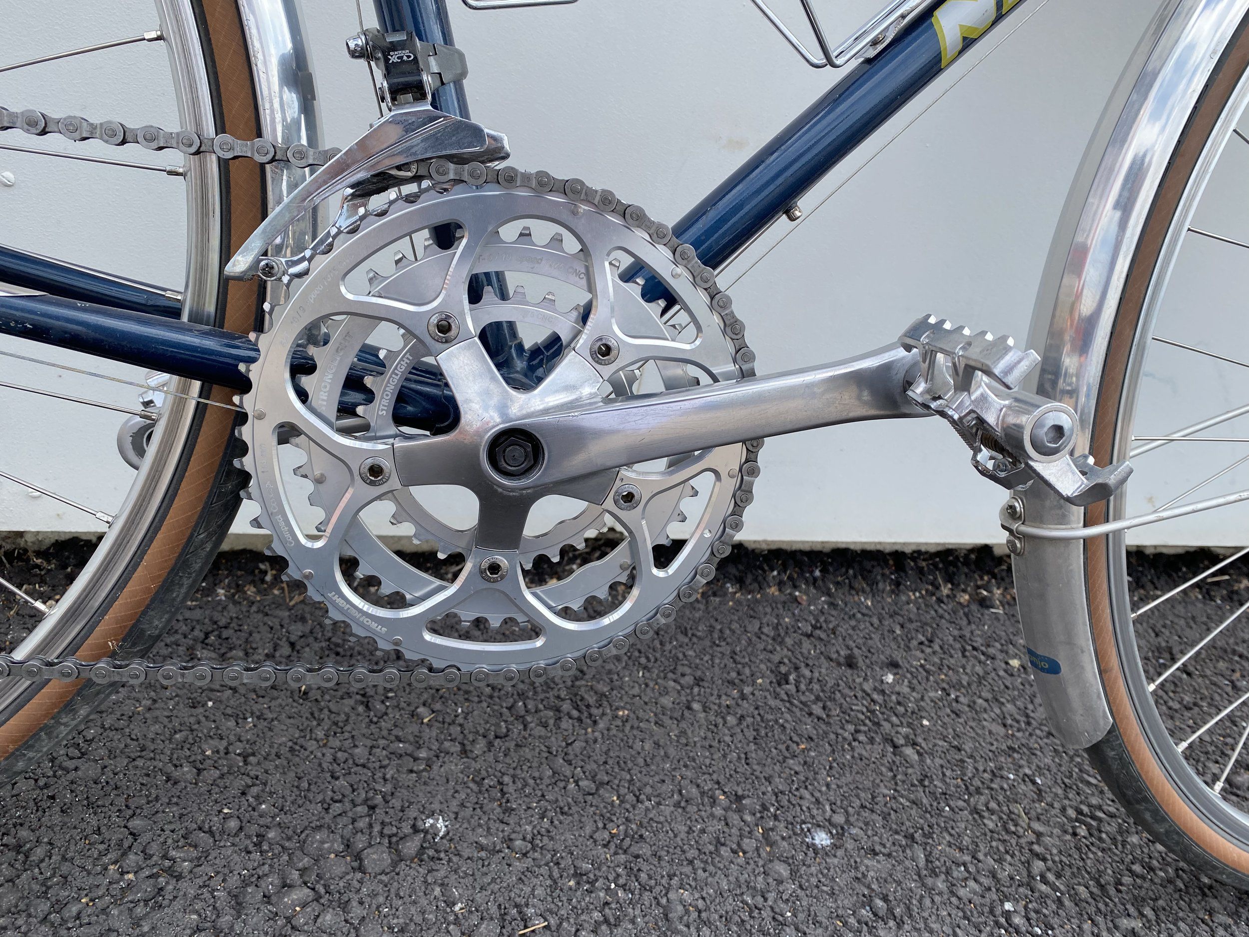

I min jakt på friktionsväxlingens fröjder tog jag beslutet att inte köpa CNC-fräst Paul-bling, utan istället gå tillbaka till slutet av 80-talet då Suntour släppte sin XCD6000 serie - 7s-indexerat eller friction, i kombination med bromshandtag som skulle passa på en motorcykel. Jag rådiggar stilen och känslan i såna handtag:
Som vanligt följde det med en hel cykel på köpet, här en Bianchi med triple triangle frame, full XCD6000 grupp och en styrstam som man inte ser varje dag, dessutom i den diskreta tonen "Jaktmössa". Dia-Compe U-brake med intern kabeldragning! Sugino drev, dubbla flaskhållare och till sist en sadelstolpe som är som den ska...fan, jag tyckte den såg förjävlig ut när jag plockade upp den men nu känns det svårt att inleda slaktfesten.

Den där Suginoveven är så jäkla snygg, har en likadan (tror jag).

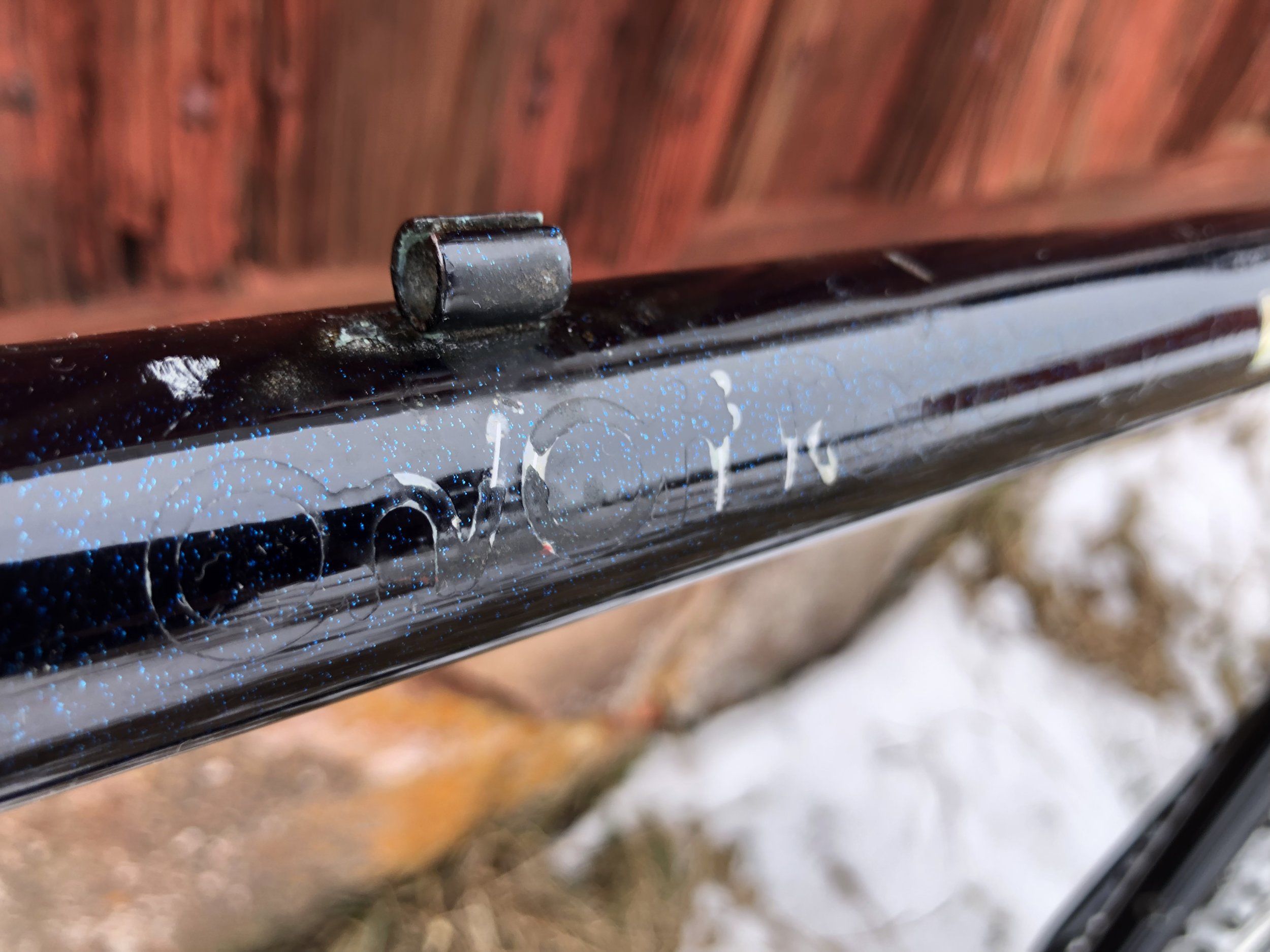

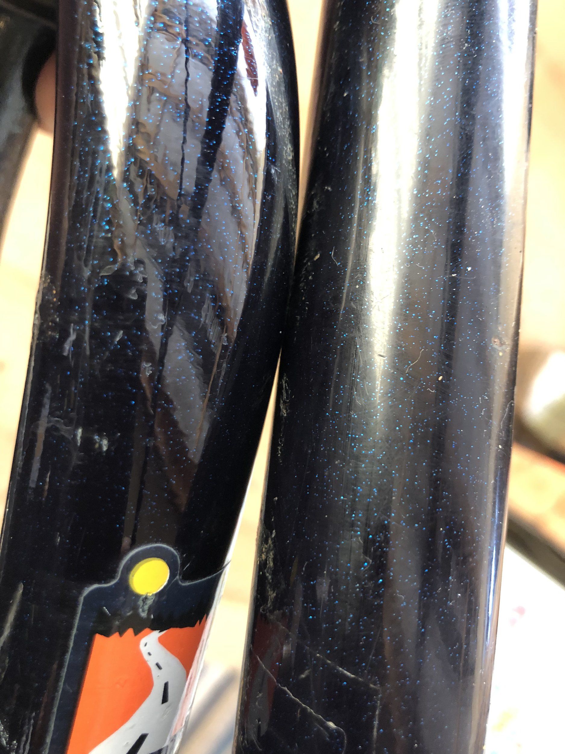

Jag har sagt det förr, men Skäggiga Damen är verkligen den häckigaste cykeln jag har lagt mina flottiga fingrar på.
Men efter en dag av Teamsmöten där jag överlevde tack vare att jag putsade ram och gaffel med vax like a motherfunker så har den jäklar i havet hämtat sig riktigt bra:
Här tillfälligt ihopsatt, men än återstår lite puts på de knöligaste ställena samt invändigt rostskydd. Sen får vi se när jag ids slutföra återuppbyggnaden.
Nånstans där i all glimrande härlighet skönjer den skarpögde texten On/Off Roadrunner.
Det är vackert. Det är det.
Edit:
Före:
Efter:
Det blir en hel del spår av vaxet kvar när lacken är så väl flagad, och de spår som är syns verkligen otroligt väl mot det mörka och i pannlampans sken. Men de små fläckar av originallacken som ännu finns kvar, de blänker igen.

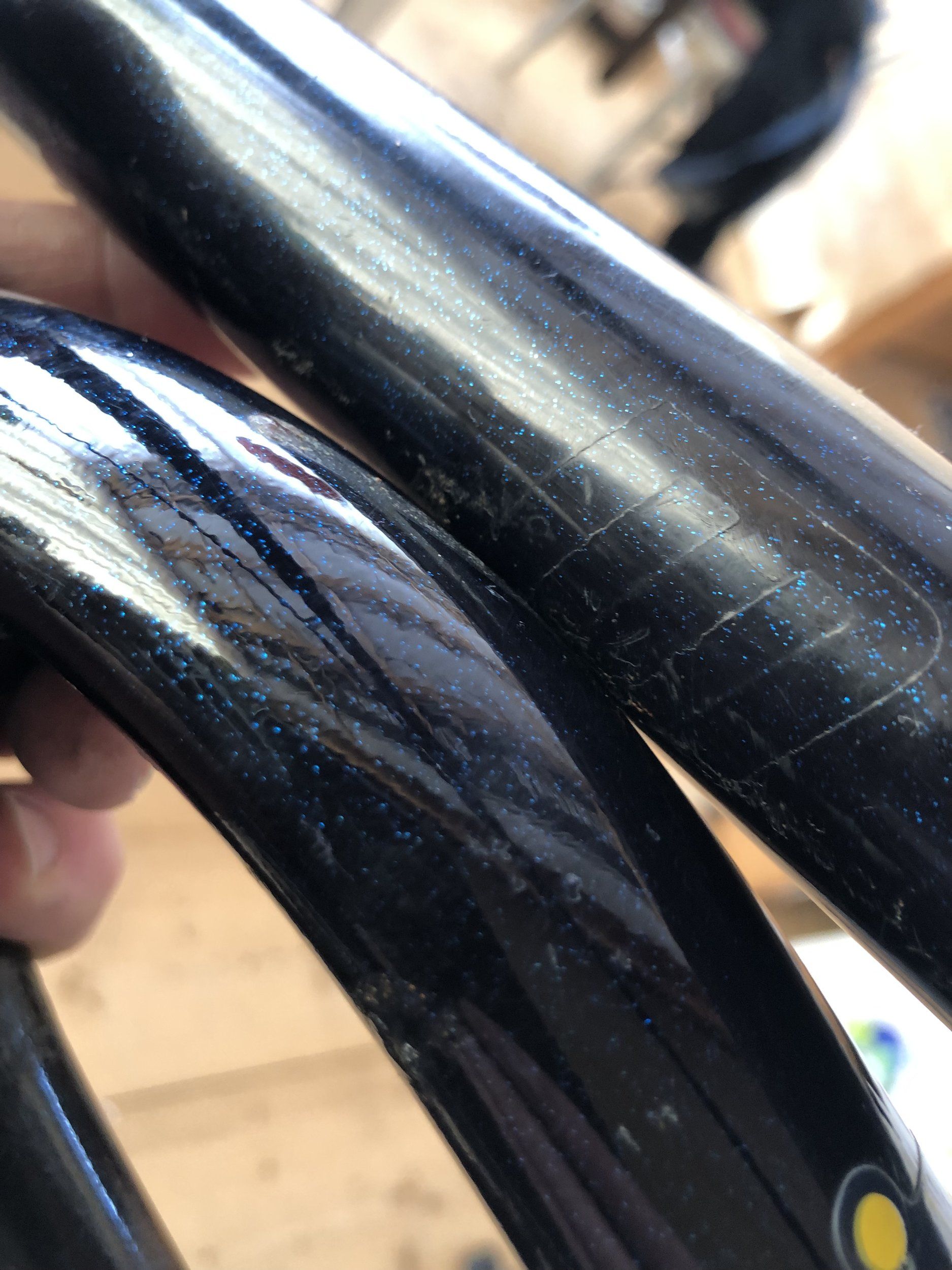

I en parallell Miyata-byggtråd har jag nyligen funderat över exakt hur jäkla risig en cykel faktiskt ska vara för att det inte ska gå att rädda den. Givet att det är ett vettigt utgångsobjekt så har tiden en rejäl utmaning i att ha ihjäl en cykel.
Verkligen!
Västkusten med sitt saltstänkt har en jäkla talang i den grenen, men även där tar det sin lilla tid att göra skrot av en hel cykel.
Skicket på denna är väl i all uppriktighet inget som jag hade byggt lyxkryssare på, men ett förutsättningslöst lattjolajbanbygge… ni ska få se.
