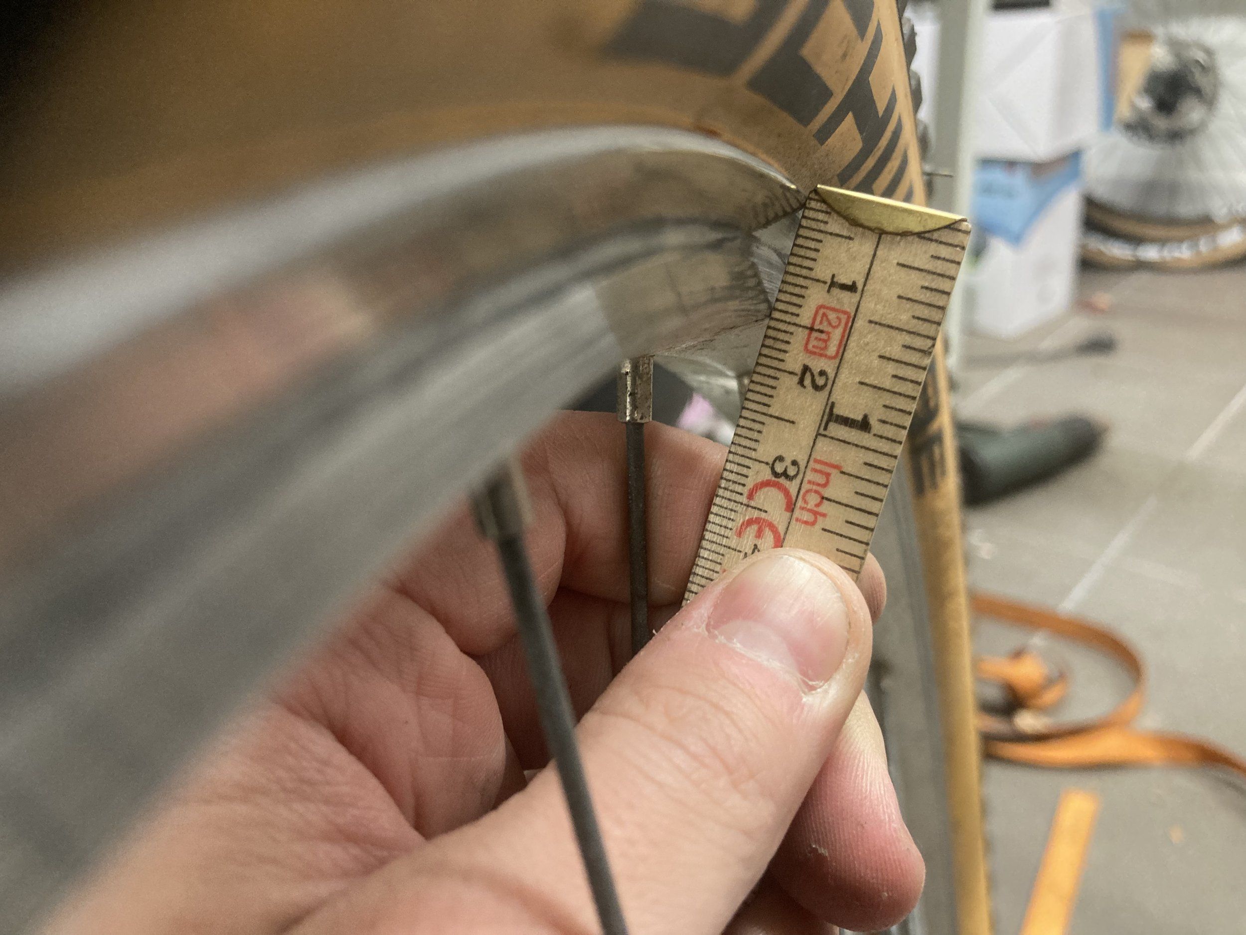

Dom här laxfärgade jag länkar fungerar helt ok jämfört t ex med v-bromsarna på pendlaren eller halvkassa mekaniska skivbromsar. Men som sagt oljudet... Men priset på de där var ju bra så får väl beställa en uppsättning och testa.
Intressant. KoolStop laxfärgade var inte alls särskilt bra på mina stålfälgar. De klassiska från RoadRash var mindre dåliga.
Kanske lite tyken fråga, men är du säker på att det är stålfälgar du har?

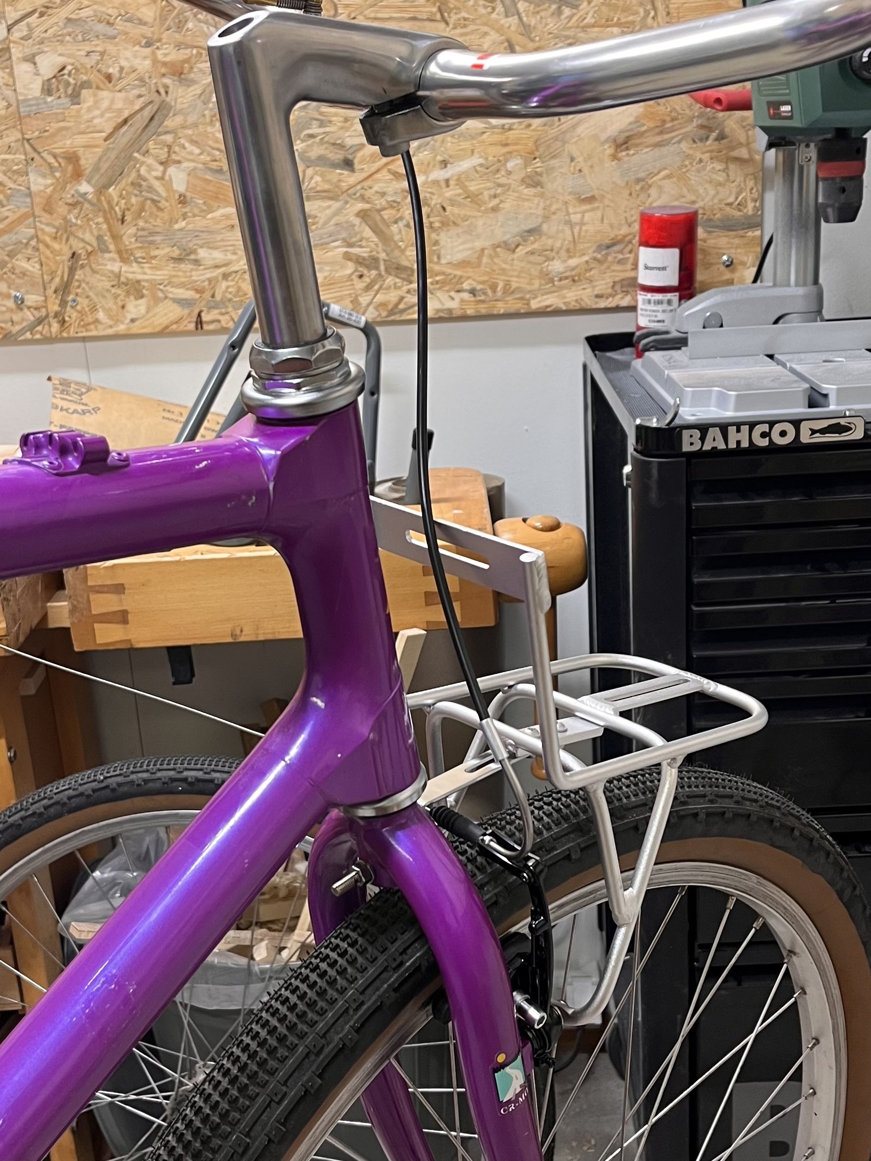

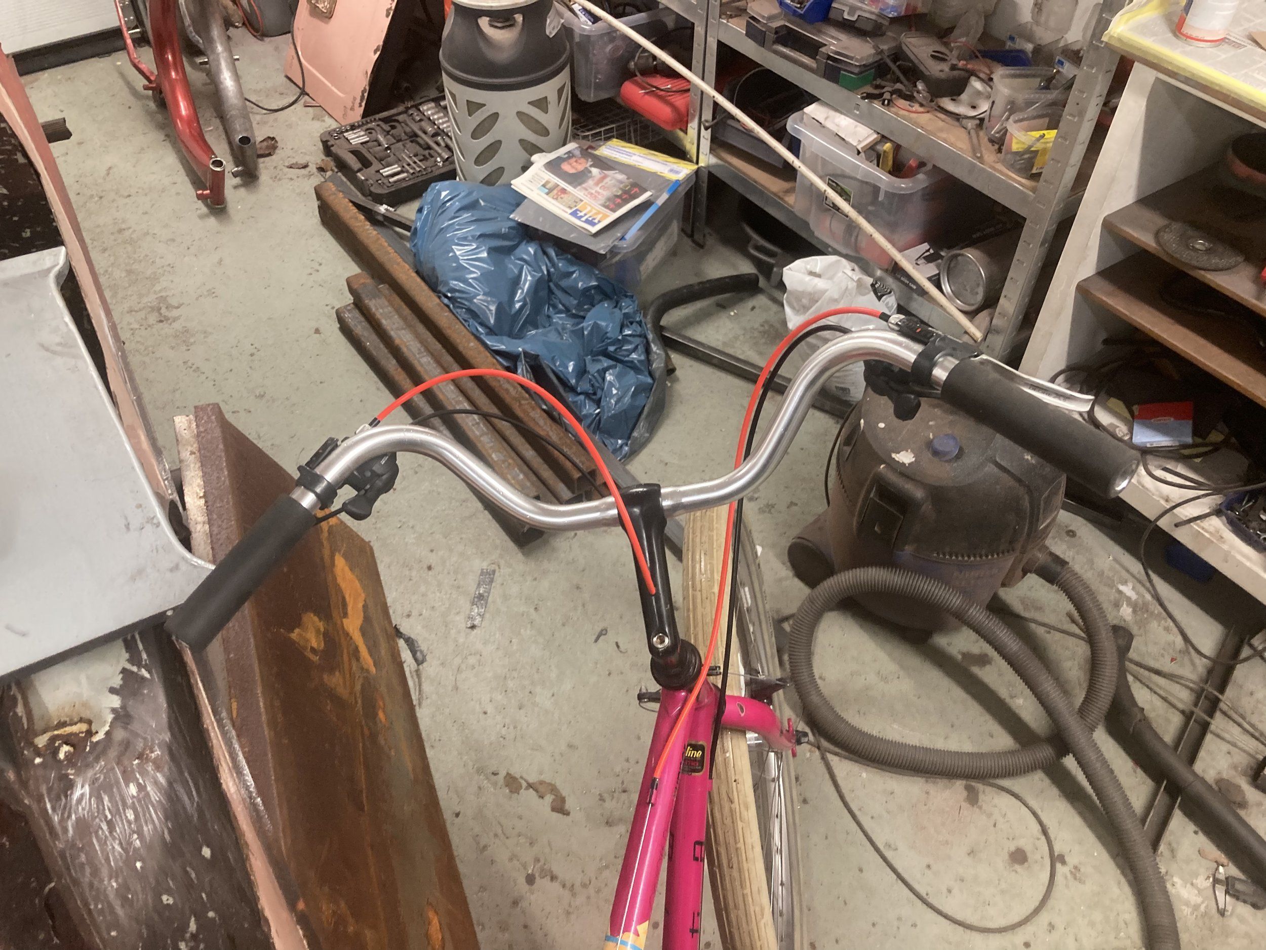

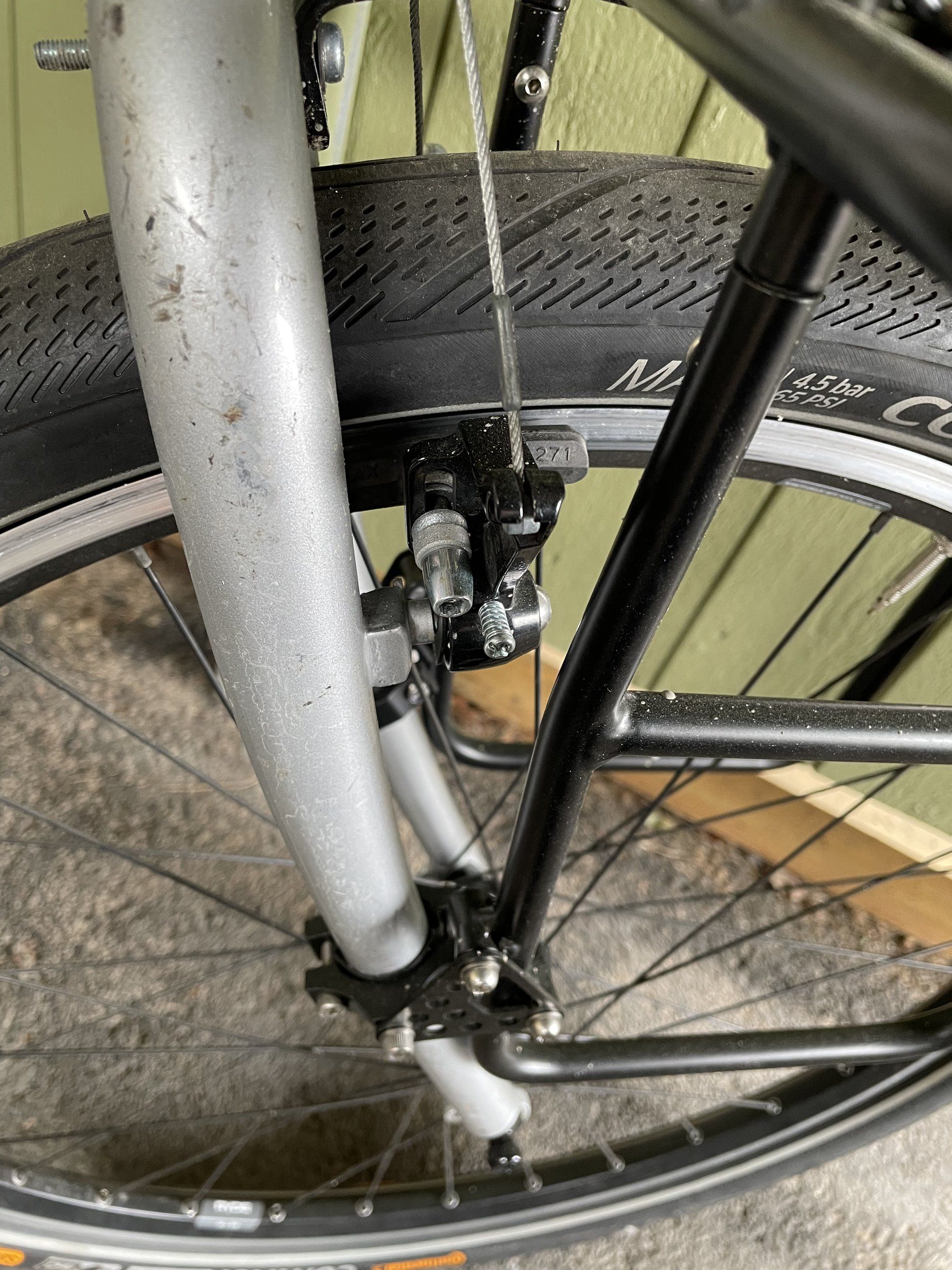

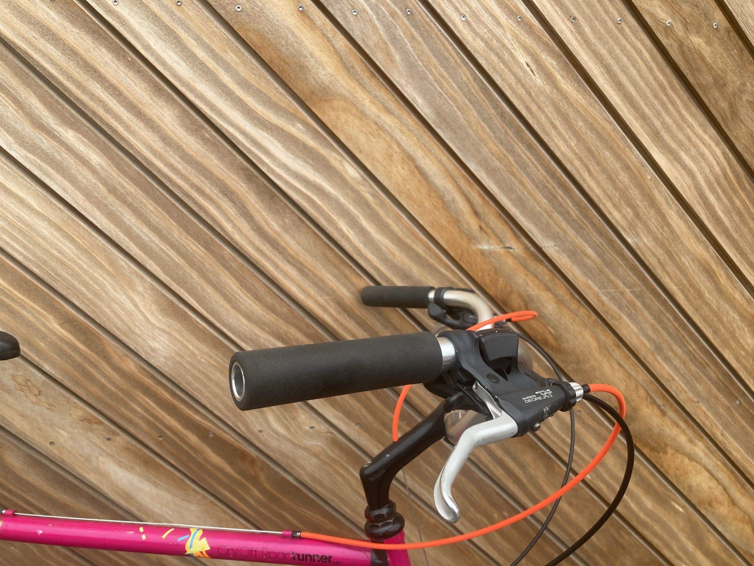

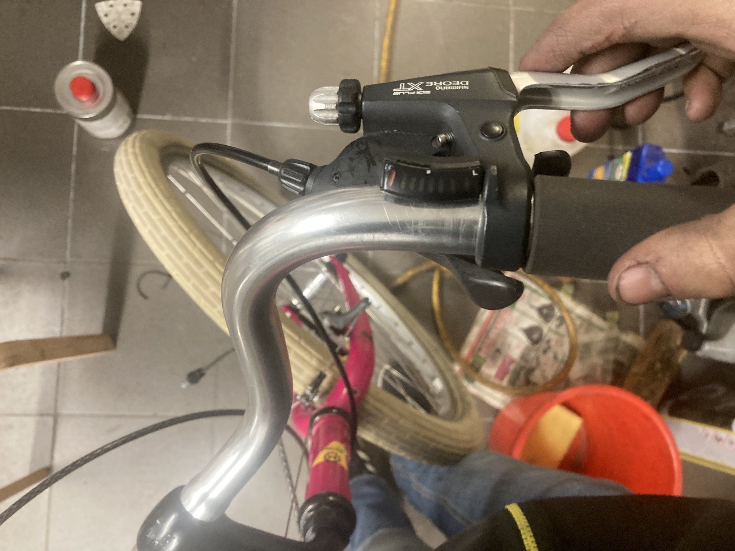

Frambroms och handtag monterat tillsammans med pakethållaren. Har aldrig justerat några V-bromsar förut men de stoppar åtminstone ett fritt snurrande hjul. ?

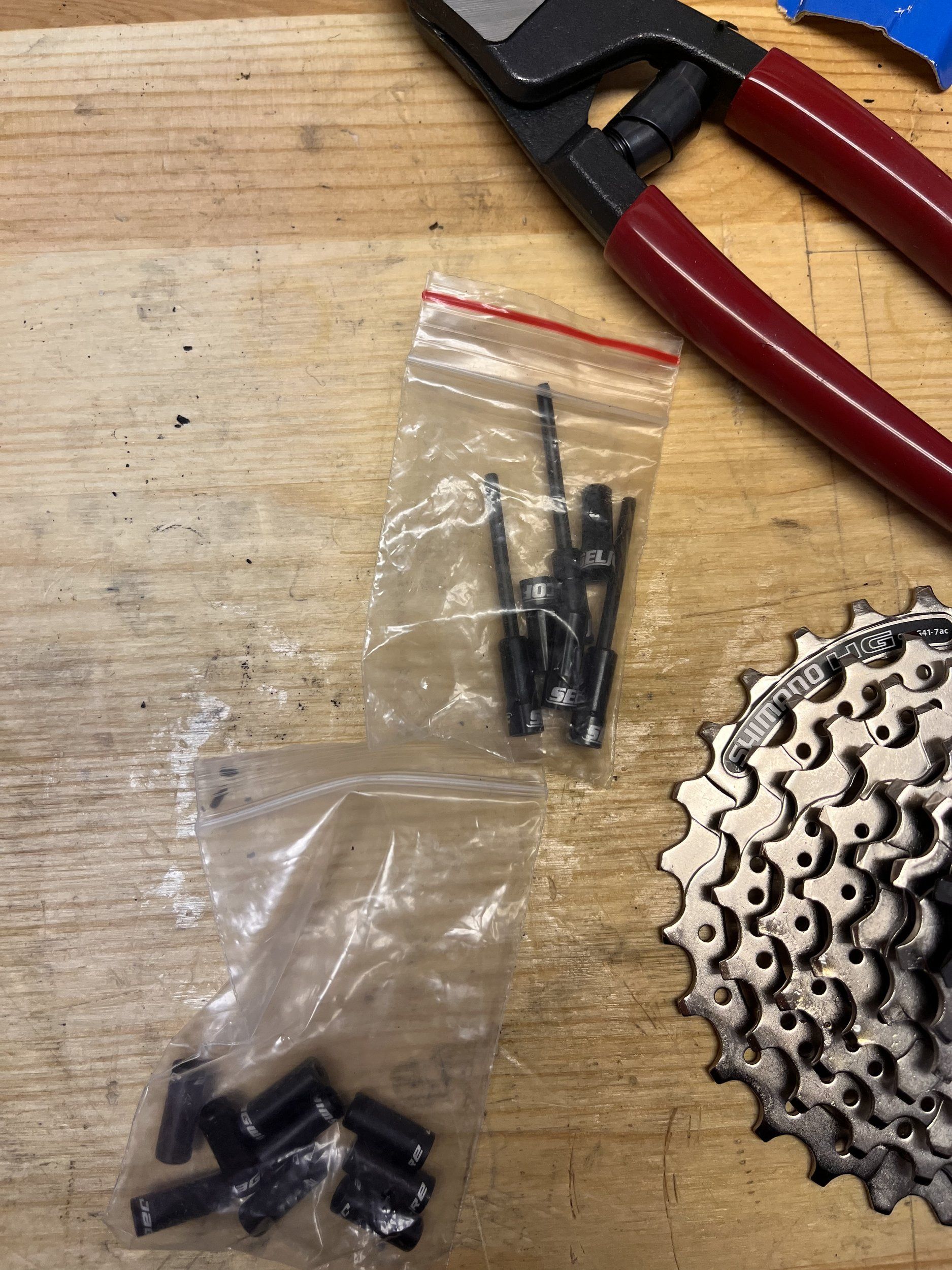

Bakbromsen känns lite värre. Måste klippa till några längder med vajerhölje och passa in dem. Behövs det ”end caps” till varje stycke till det? Behöver internetshoppa lite till i så fall…

Äldsta barnet ser på Greta Gris och den yngre snusar gott - då får man en halvtimme att pyssla med cykeln.
Om du inte är så kinkig med färg och skick på end capsen så tror jag att jag har ett gäng. Kan skickas eller hämtas i Linköping.

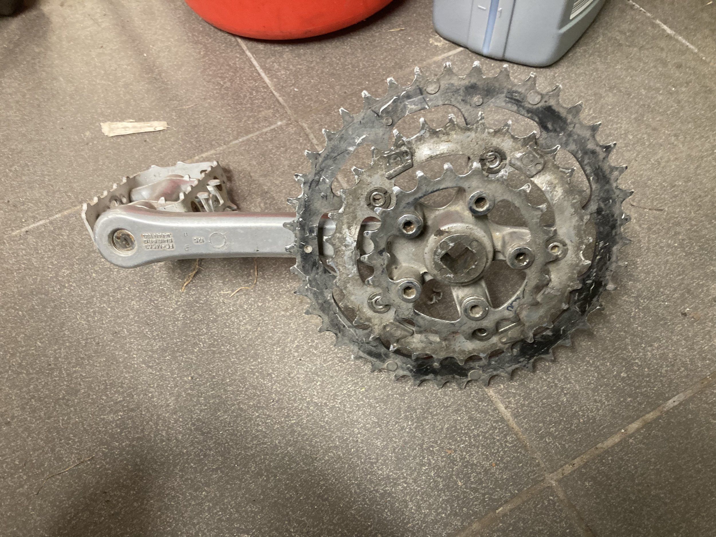

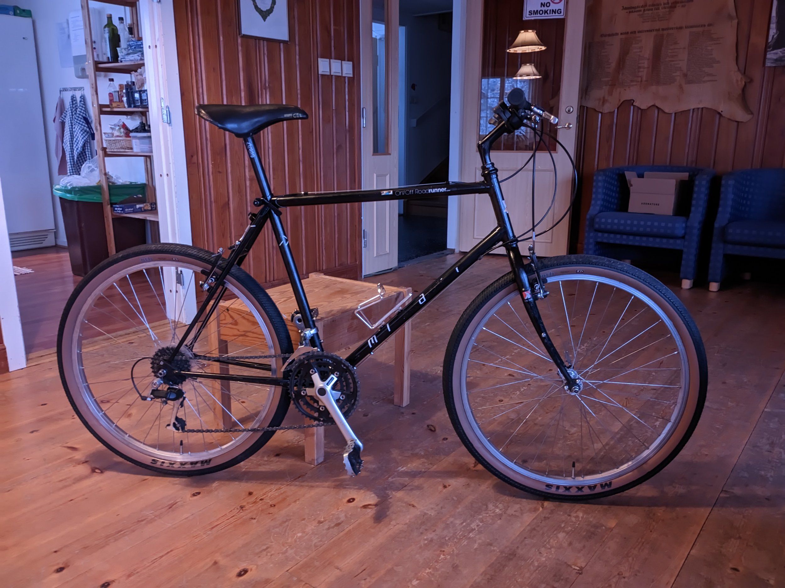

Är det någon här i Sekten som är invigd i Exage 300 framväxlarnas innersta väsen?
Den som sitter på Systerskeppet är, när man släpper vajerspänningen helt och hållet, slapp som en som vill men inte kan. Jag gissar att detta bidrar till att den inte är så rapp på att växla ned kedjan till lilla klingan.
Jag har inte närstuderat växeln och jag är över huvud taget inte särskilt vass på framväxlar så det kan vara någon oerhört enkel tabbe. Men om någon är bekant med fenomenet och har lösningen så låter jag mig gärna upplysas.
Jag har ett gäng likadana växlar liggande, men det kan också sluta med att jag gör en 3x till 2x-konvertering och slänger på en 105-växel. Men om det går att gjuta nytt liv i 300:an så gör jag gärna det.
Näe inte säker på att det är stål men å andra sidan ganska säker på att det inte är aluminium, de är iaf original från 80-talet någon gång. Koolstop-beläggen är alltså de för gamla fälgar som jag länkat en halv sidan upp i tråden.
Edit: klassiska roadrash-klossarna fanns tyvärr bara ett par kvar i lager. Men det kanske är generiska som sälj på fler ställen?
Visa din Miyata!
Japp, de finns på flera ställen. Någon av de större handlarna har dem i sortimentet.

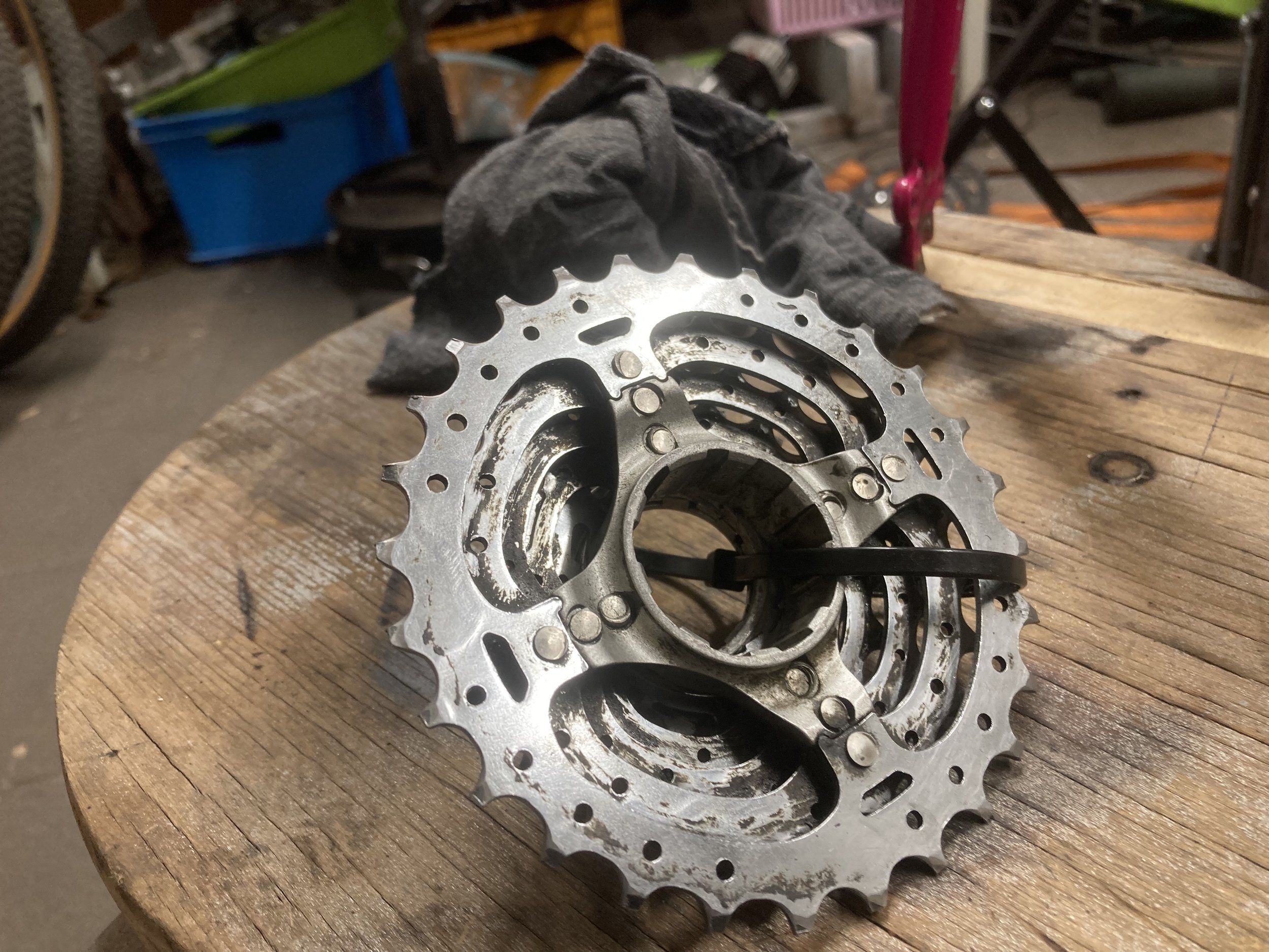

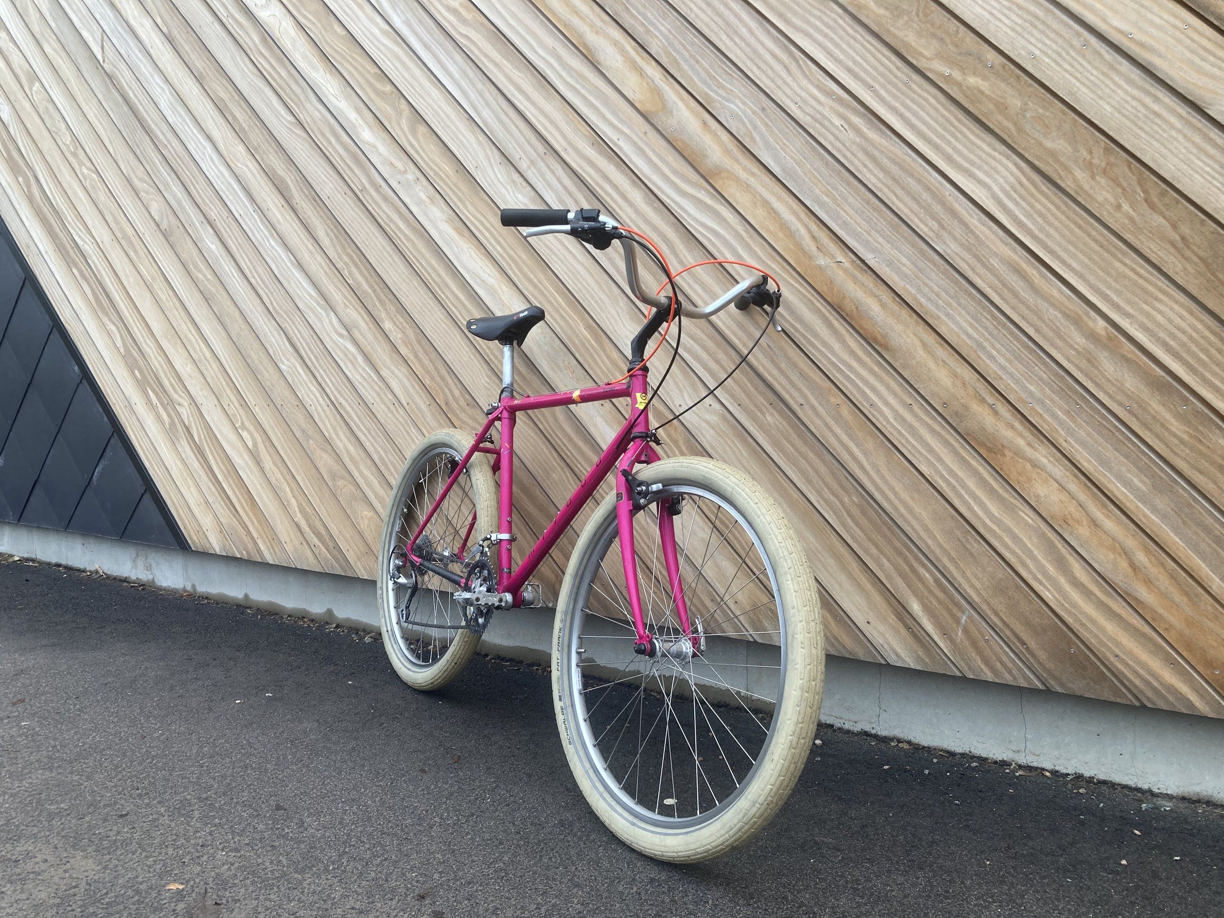

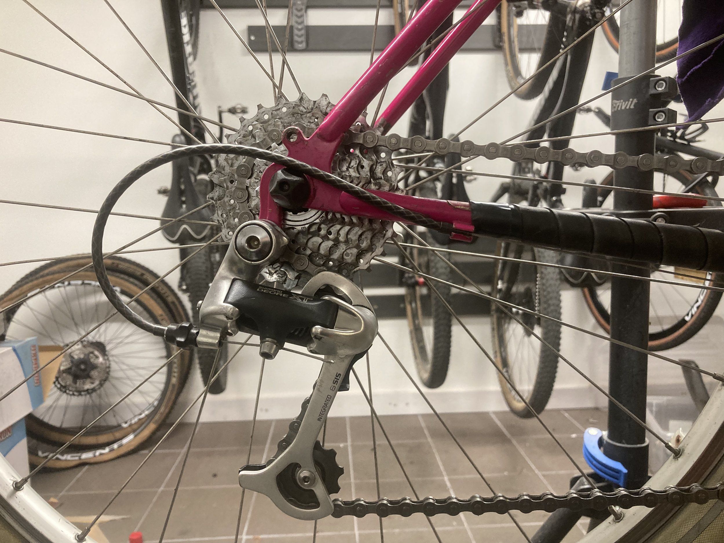

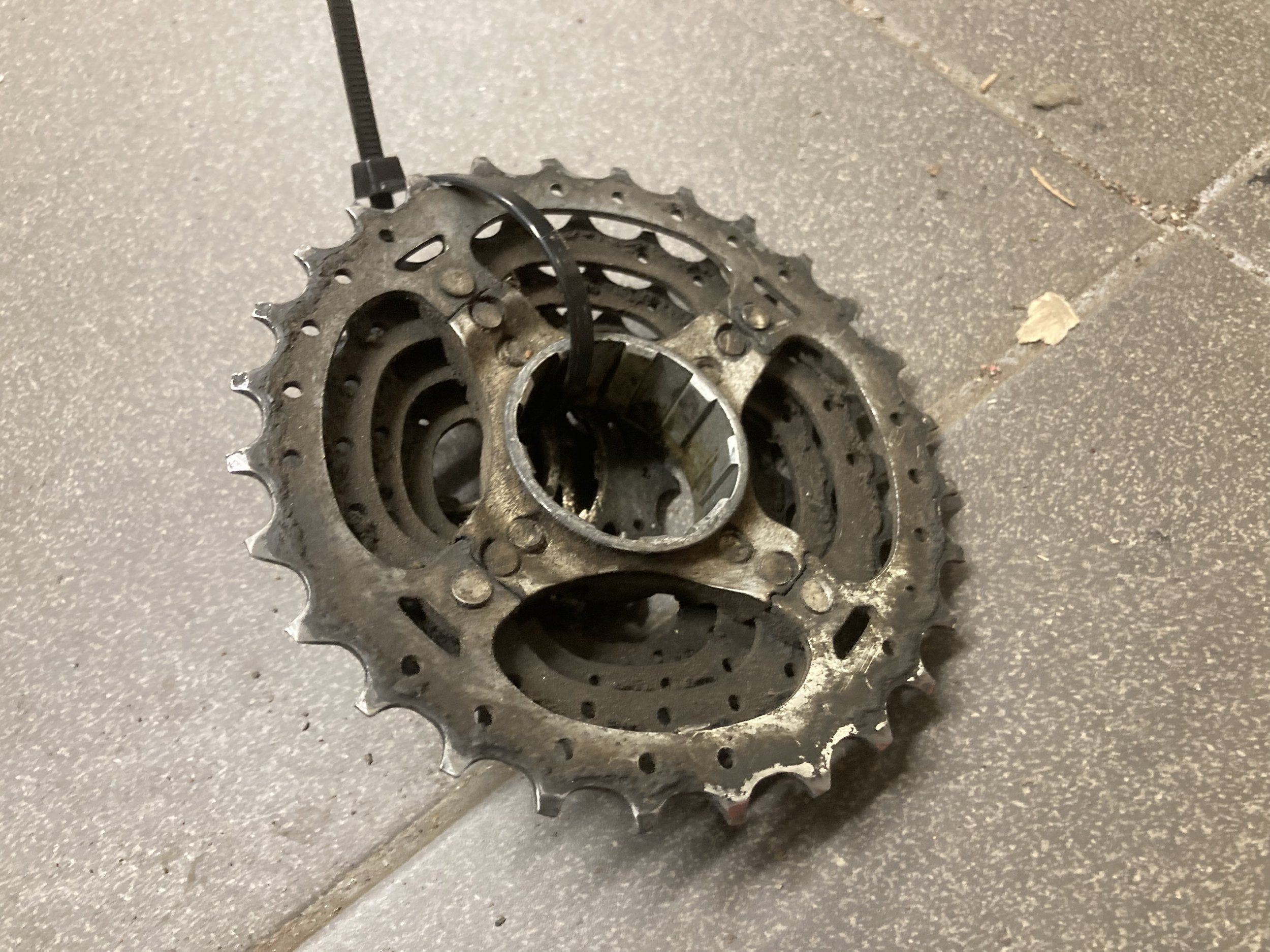

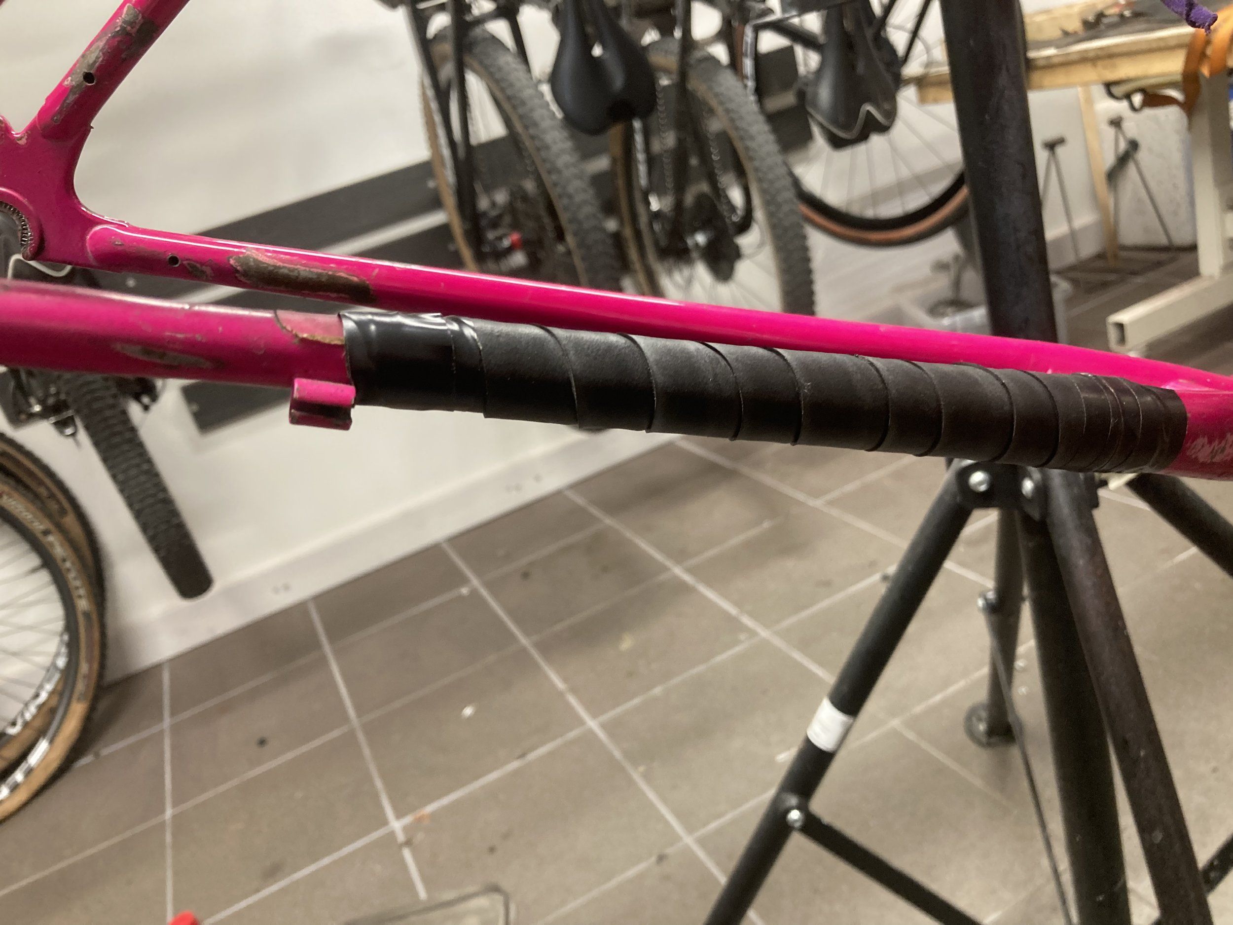

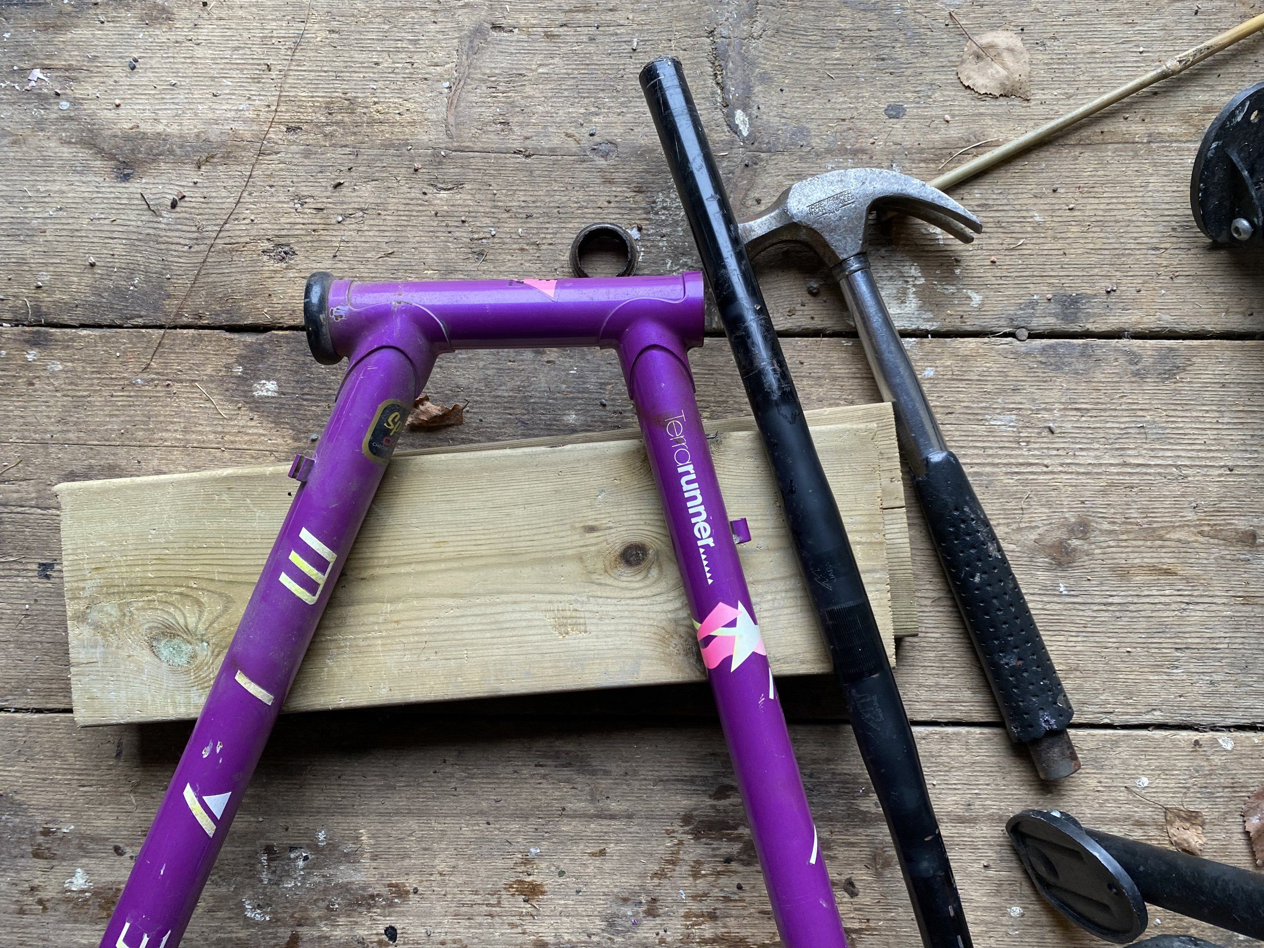

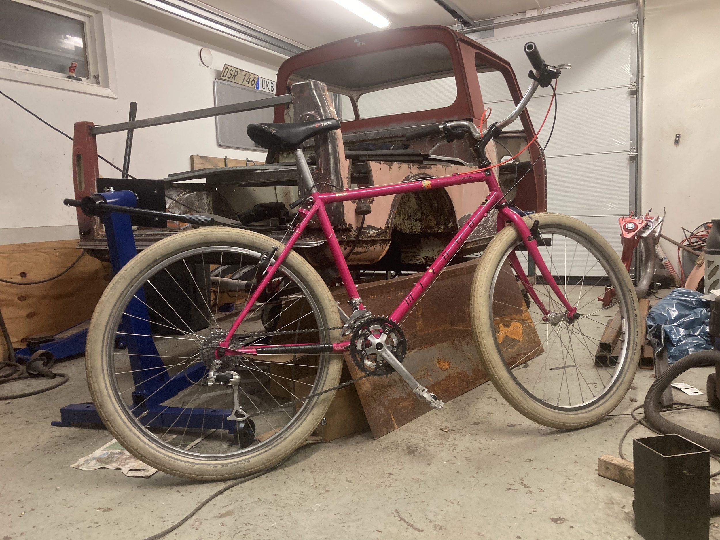

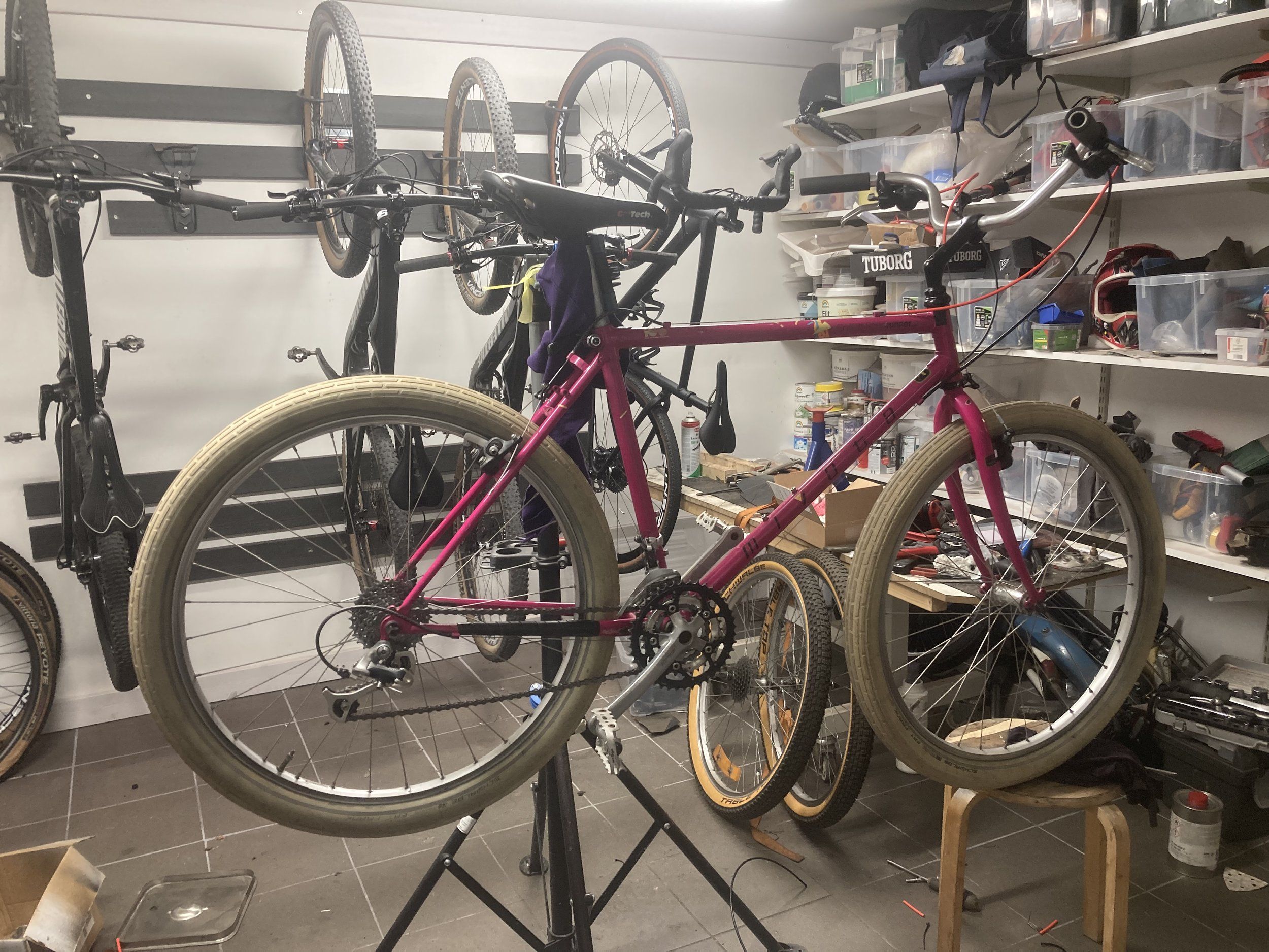

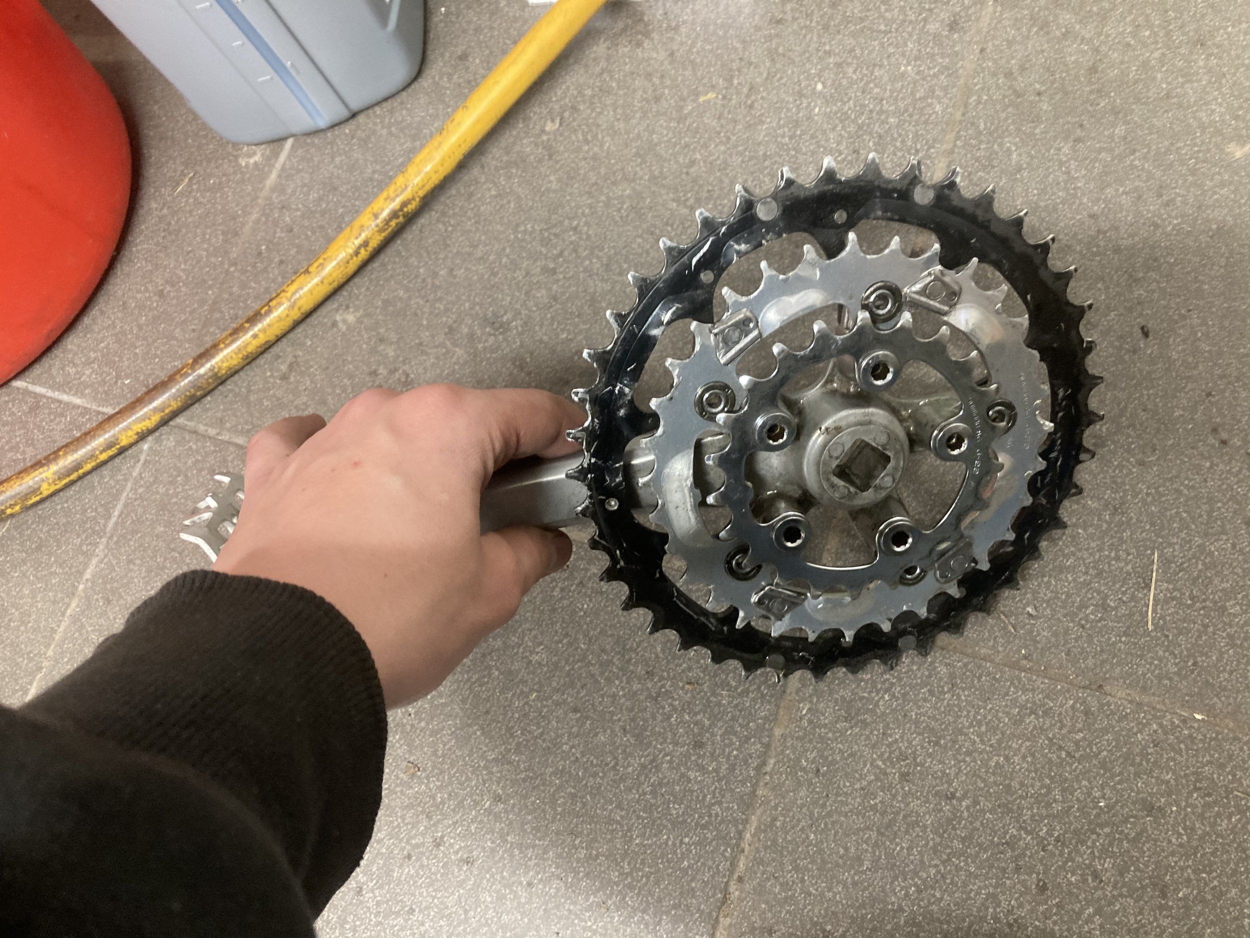

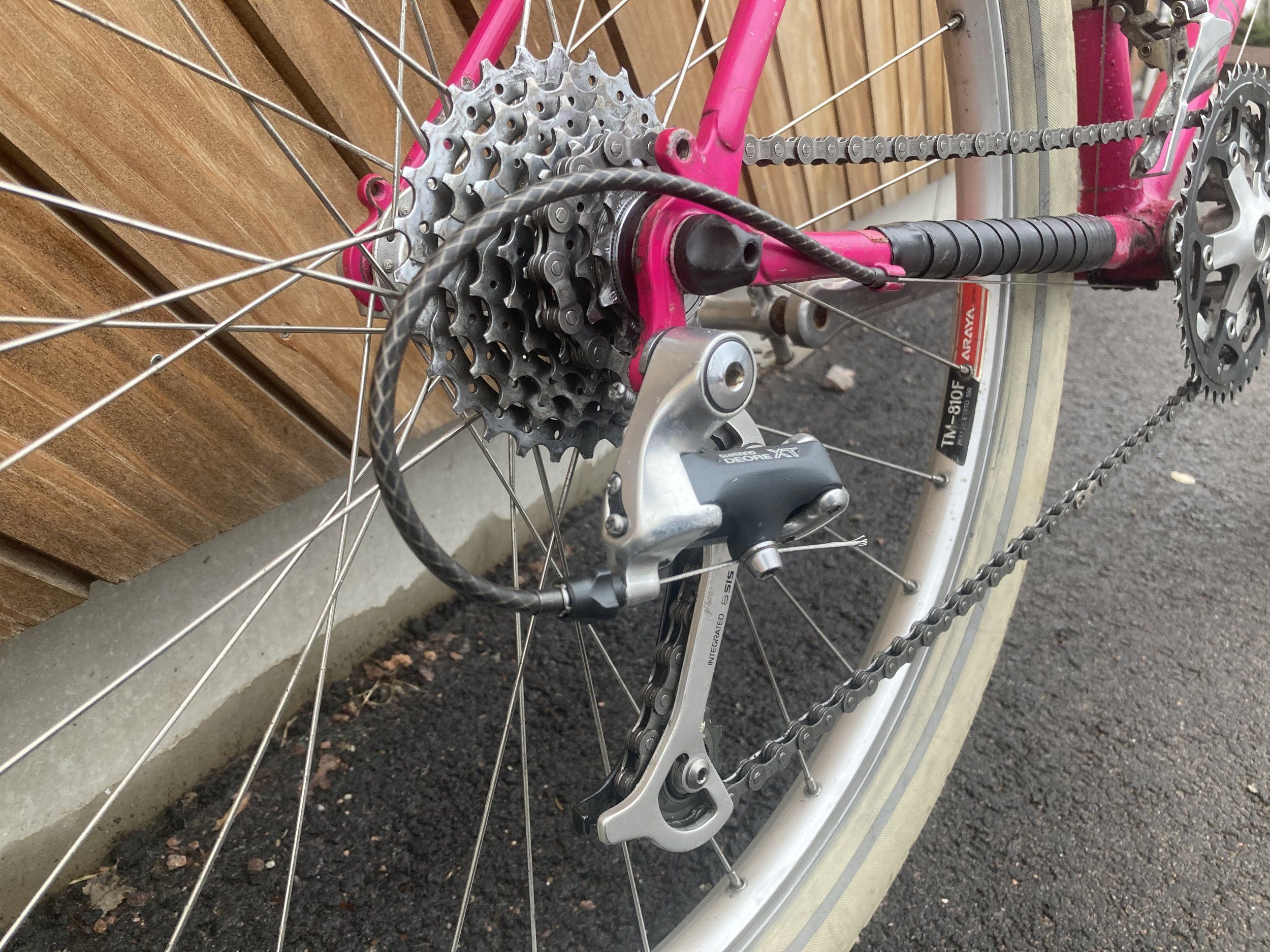

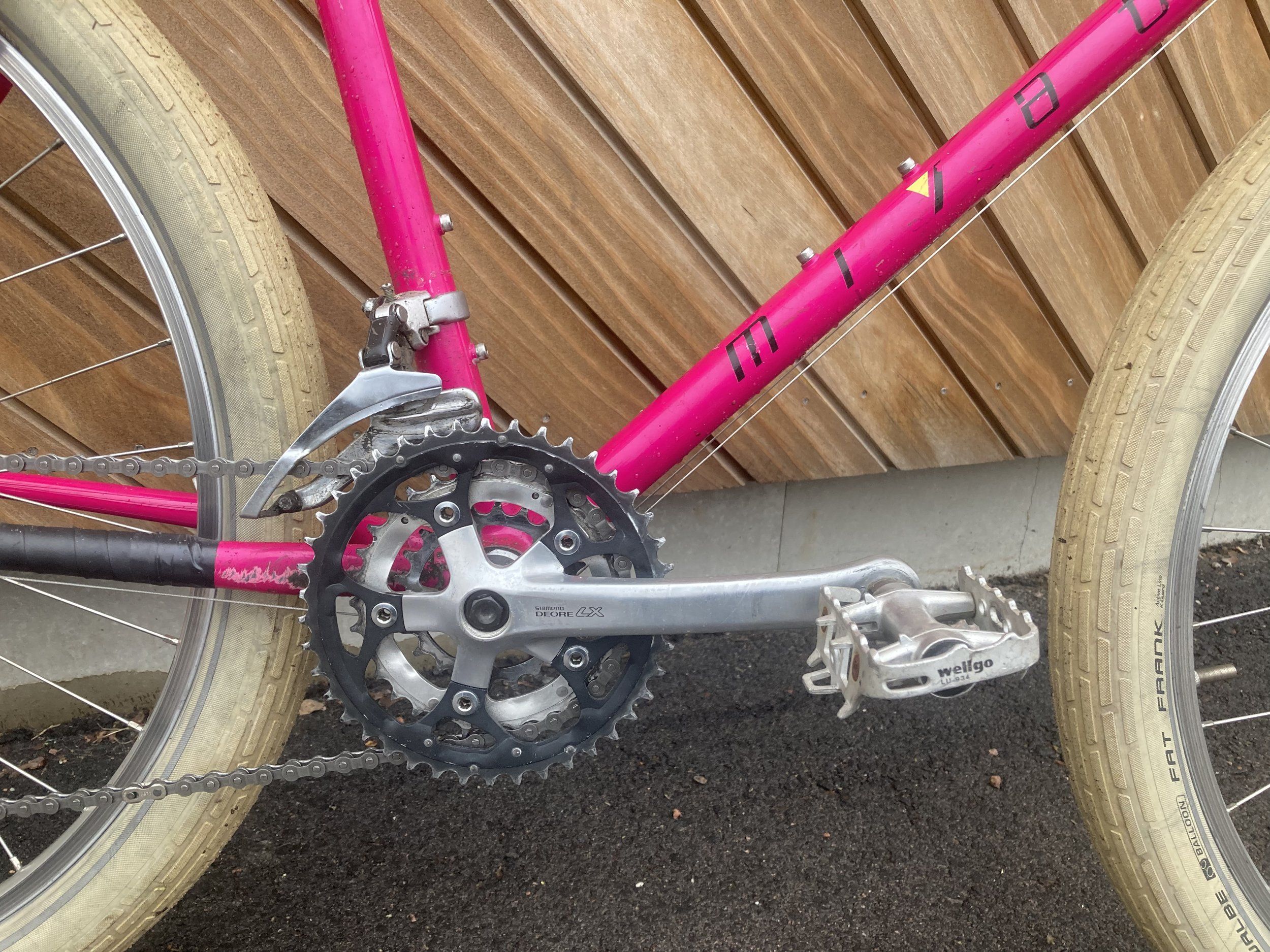

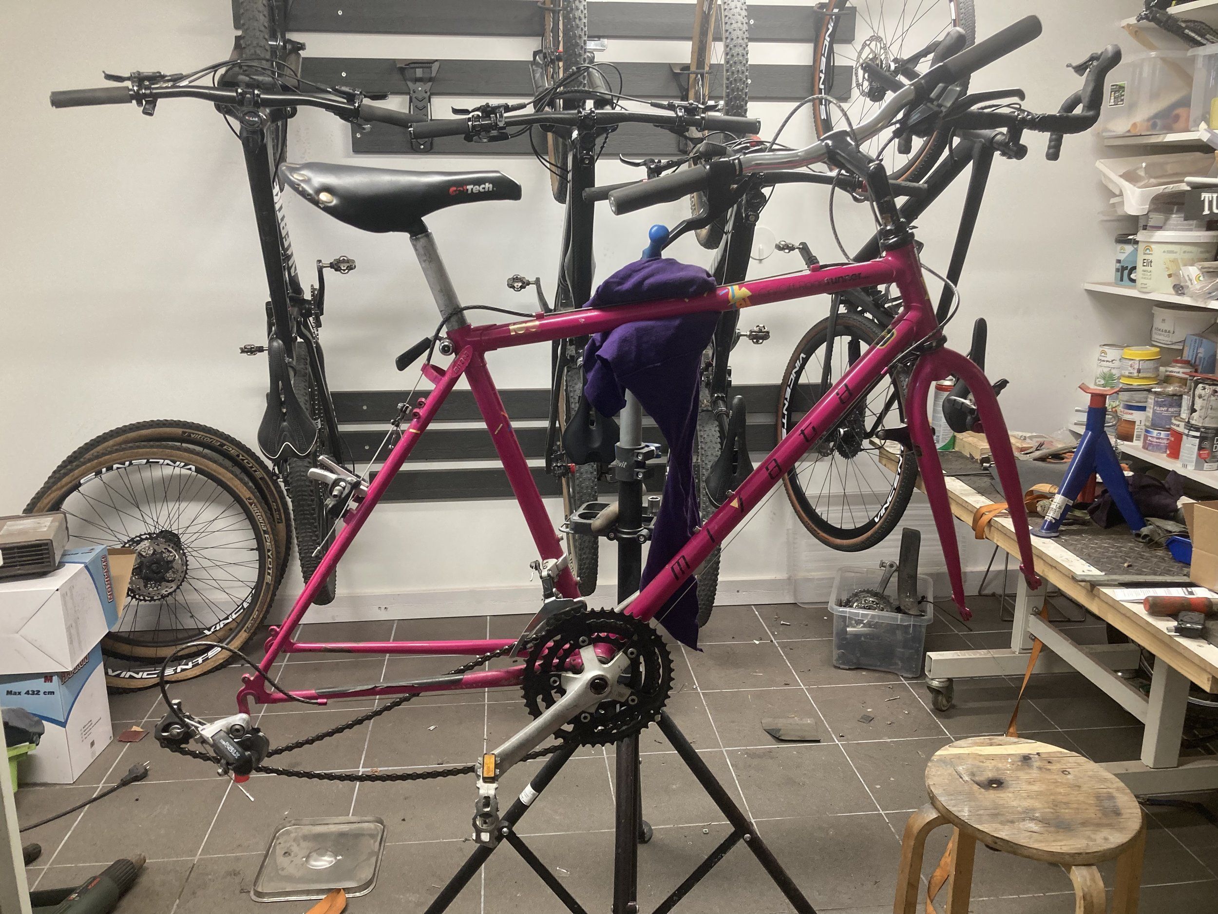

Vid närmare inspektion visade sig On/Off Roadrunnern jag köpte i fredags inte riktigt vara i så bra skick. Bromsytan på bakfälgen var så tunn att fälgen vikts sig och drivlinan var inget att ha.
Men jag var fast besluten om att få cykla Miyata, min första Miyata till bussen på måndag. Idag klockan 14:53 skred jag till verket med mastodontprojektet att göra cykeln körbar på en dag. Den största svårigheten var bara att den lokala cykelmånglaren har stängt på söndagar, så jag var tvungen att få ihop något på det som redan låg hemma.
Det jag har gjort är att jag har tvättat, polerat och vaxat ramen, bytt hjul och däck samt bakväxel, kassett, kedja, styre, vevparti, växelreglage och bromsreglage. (När det kommer till drivlinan blev det genomgående temat 8-delat Shimano XT M737 från 1994.) Jag har ju behövt byta alla vajrar och höljen också, för de som satt på blev för korta med mitt fina gubbstyre. Tyvärr gick det inte att uppbåda något bättre än skrikoranga bromsvajerhöljen och alla vajrar är begagnade som jag hittade liggandes i garaget.
När jag tänker efter hade det nog varit enklare att nämna de delarna jag inte bytt, för det är inte så mycket kvar av cykeln längre.
Men nu, klockan 22:40, efter nästan 8 timmars konstant skruvande, med endast en paus för att käka kvällsmat däremellan (tydligen behöver man ju göra det), kan jag säga att jag rott projektet land. Jag kommer kunna susa till bussen på rosa faran imorgon!
Nu behöver jag dock verkligen sova. Godnatt!

Snyggt jobbat @IVI !
…så jag var tvungen att få ihop något på det som redan låg hemma.
Om det där är din koka-soppa-på-en-spik så vill jag se hur ett fullformatsbygge ser ut. Mycket fint!
Välkommen till Miyata-renoveringarnas underbara värld! Allt som går att återanvända utöver ram och gaffel är bonus.
Själen och hjärtat! Både din och cykelns. ?
Skämt åsido, kul att du spottade i näven och till slut också fick ihop det. Återkom gärna med rapport om premiärturen.

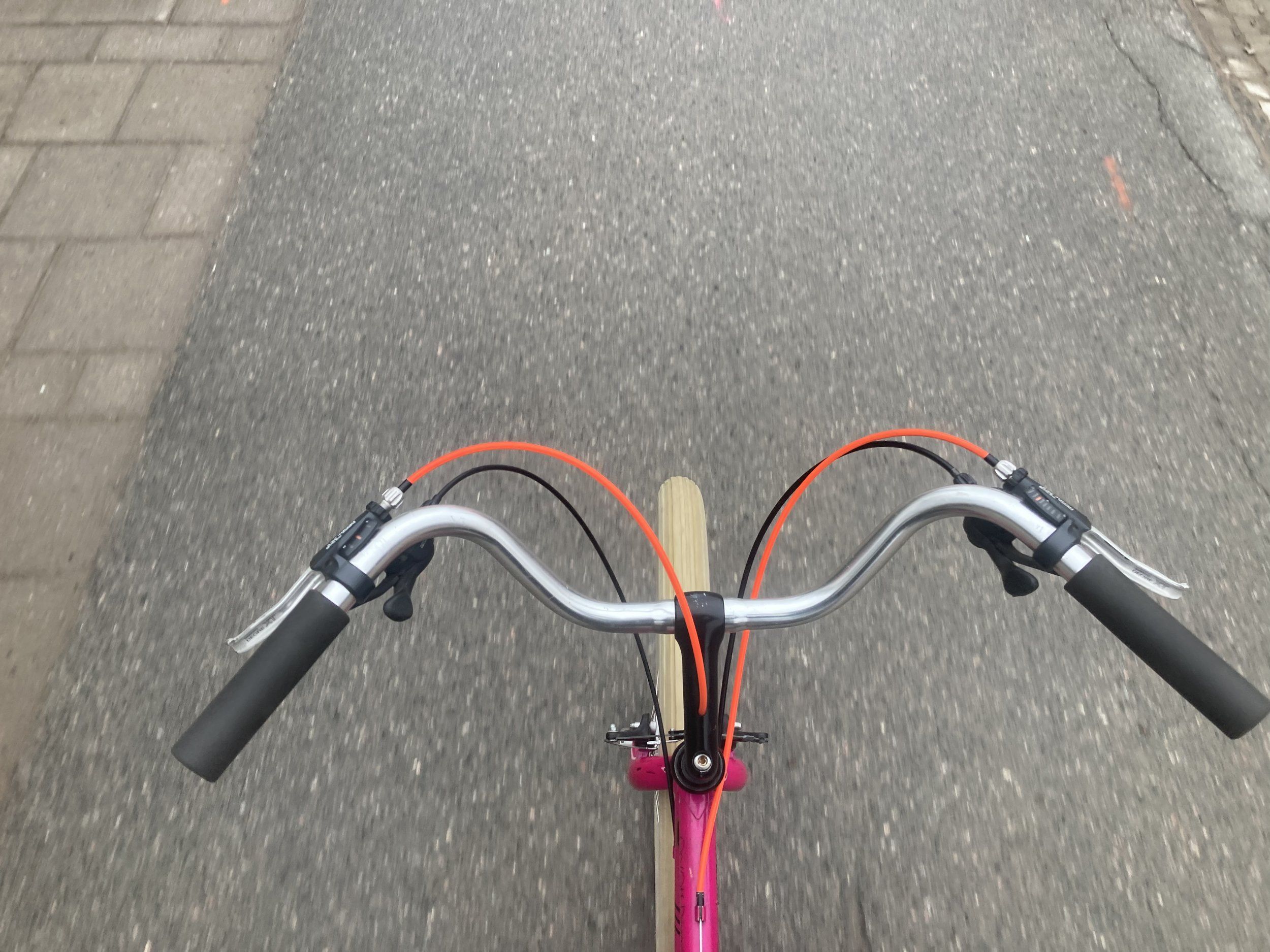

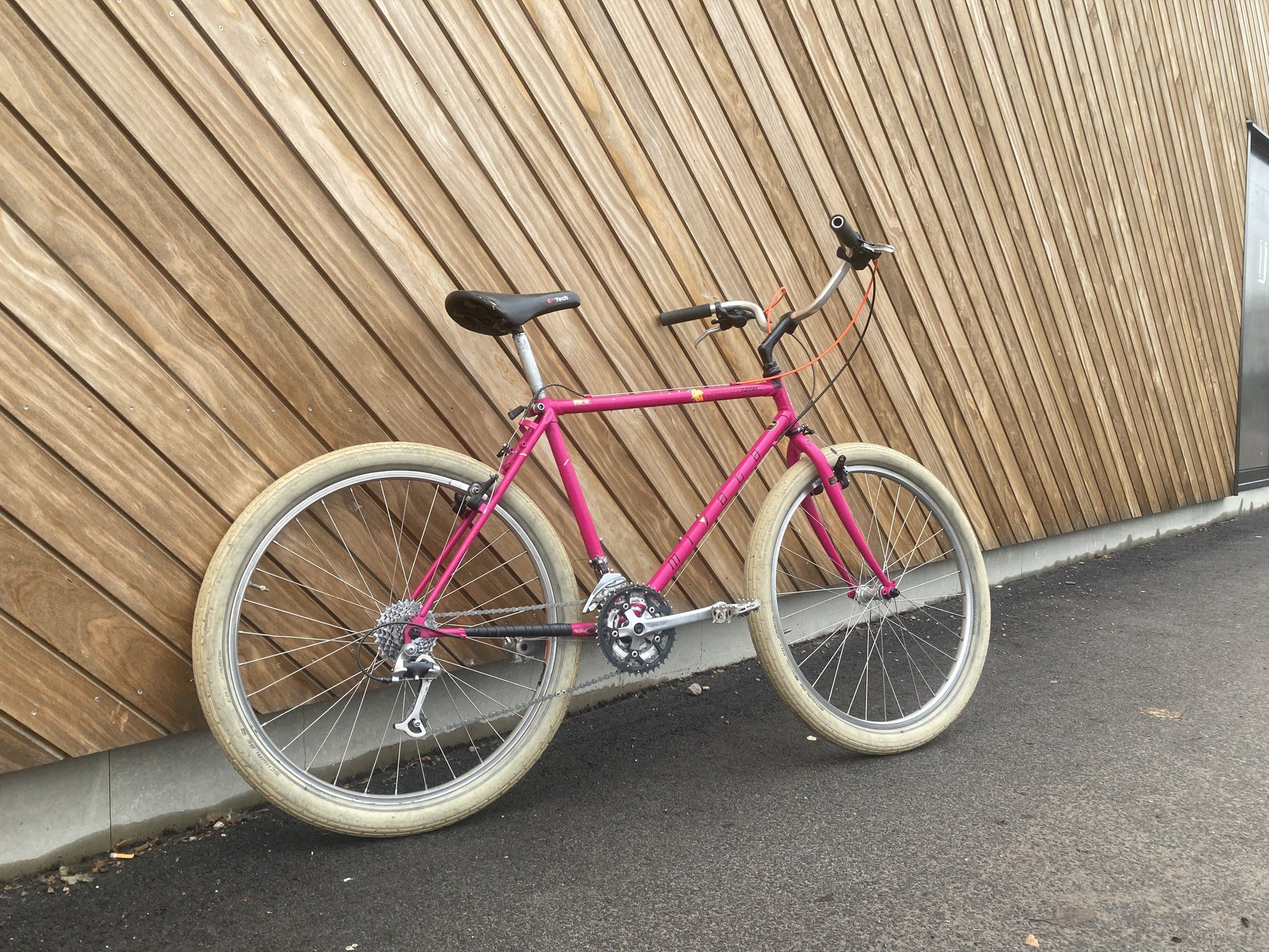

I morse gick premiärturen till bussen. Även om det bara är 2km dit så var jag något orolig, för när man bygger cykel 8 timmar i sträck är risken stor att man missar något.
Trevligt nog gick turen utan missöden, även om det finns lite saker att åtgärda, tror bland annat att den begagnade kassetten gjort sitt. Jag får nog ta och hitta något annat styre än ett från en damtralla också, för cykeln känns väldigt kort och jag sitter mer upprätt än vad jag önskar med det.
Visa bilaga 621561
Visa bilaga 621580
Visa bilaga 621581Visa bilaga 621582Visa bilaga 621563Visa bilaga 621564Visa bilaga 621562Visa bilaga 621567Visa bilaga 621565
Visa bilaga 621583
Visa bilaga 621566Visa bilaga 621568Visa bilaga 621569
Nämen, du håller nästan mitt maniska tempo. Skönt att inte vara ensam om detta.
Mycket bra arbete!

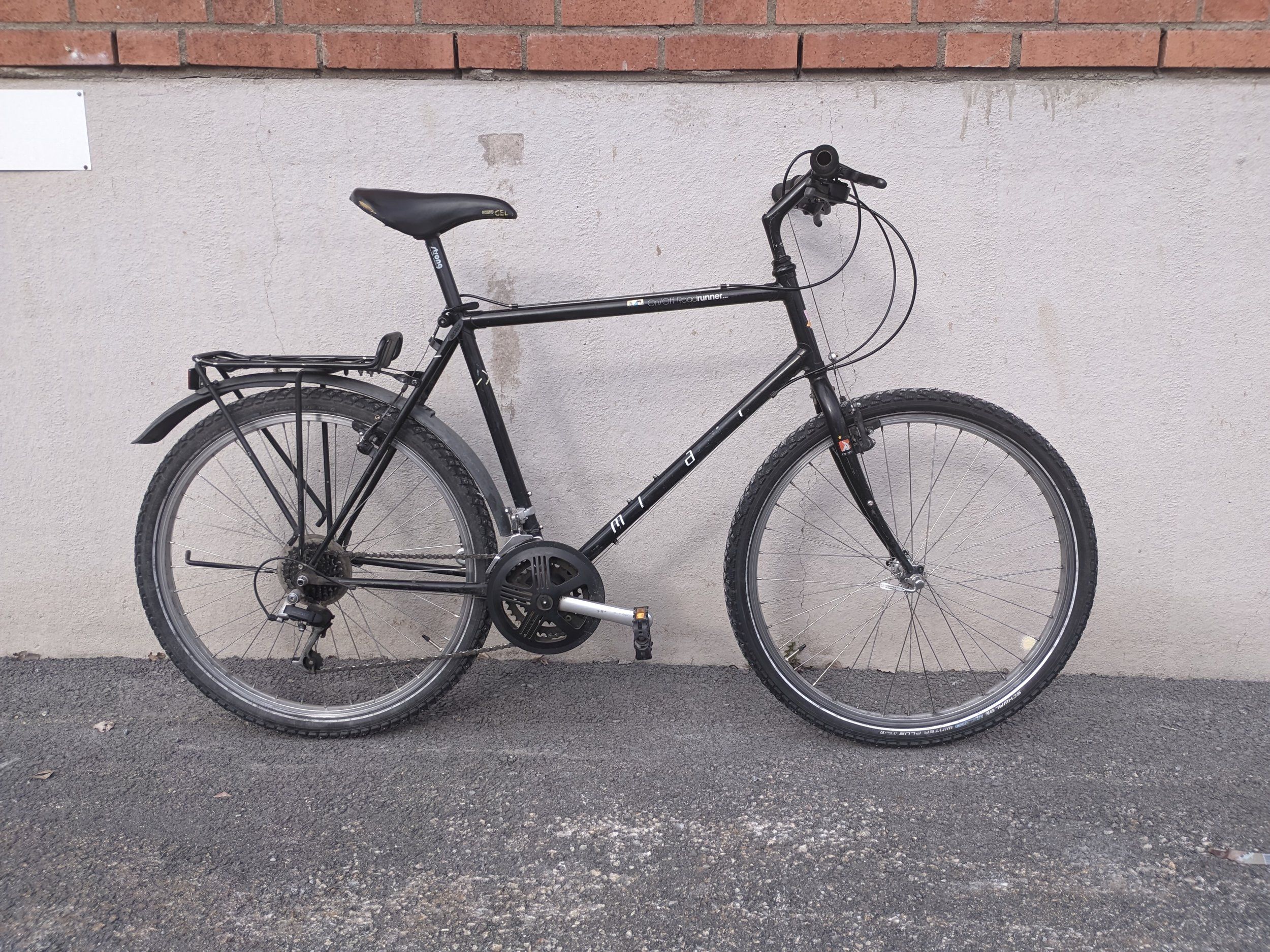

Erikshjälpen i Österund fick 500kr, jag fick en mer eller mindre helt original On/Off från 90/91, såhär såg den ut när den rullades ut från nämnda second-hand:
Såhär ser den ut efter ikväll, då nya däck, bromsklossar och en simpel flaskhållare dök upp idag. Mellan dom här två mektillfällena så har den fått ett par begagnade gratisdelar ur gömmorna i form av v-bromsar, bromshandtag och ett lite bredare styre.
Väntar på mina hysteriskt rosa stänkskärmar och sen ska den få någon form av waldkorgslösning fram för att bli cykla-och-bada-eller-handla-cykel. Sen finns den en önskan i att fixa nya dekaler till den, tror det skulle lyfta utseendet och vara fint rent allmänt. Men det verkar inte riktigt enkelt att hitta reproduktioner, så det lutar åt att jag får digitalisera och ordna dom själv..

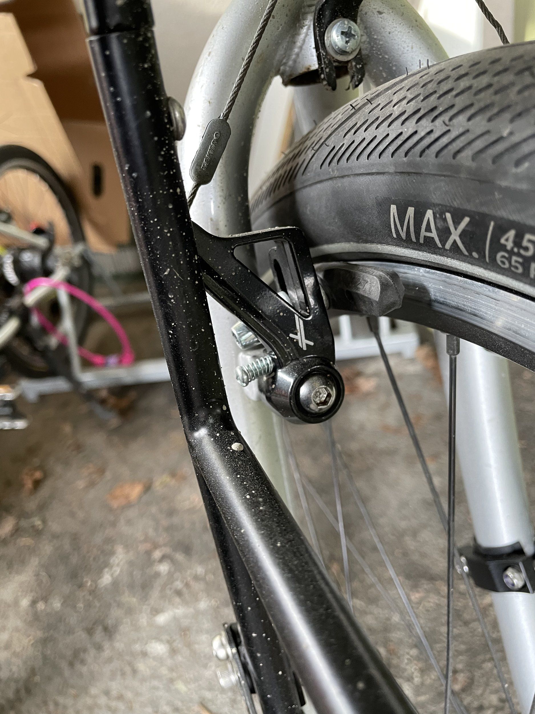

Någon som blir klok på bakbromsen förresten? Är cantifästena dolda bakom låset?

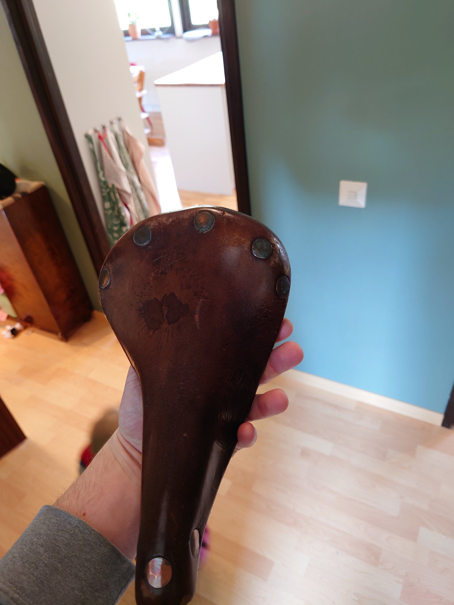

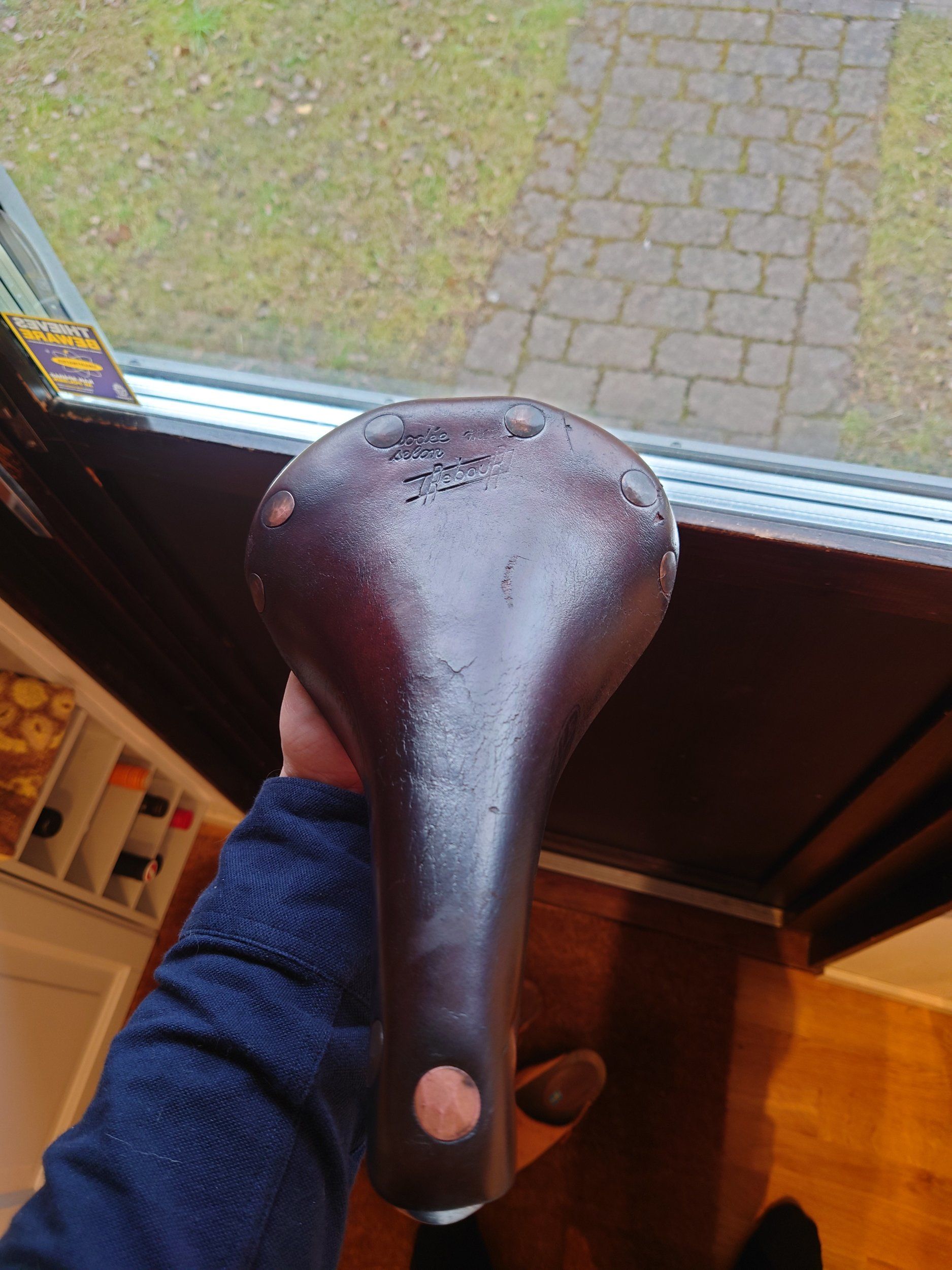

Hmm, vankas sadelbyte för min del. Älskade mockasadeln men den finns något djupt opraktiskt med en sadel som absorberar vatten som en tvättsvamp.
Hade ngn gammal sadel liggandes i förrådet, men den visade sig vara svår, både för öga och resten av kroppen. Hittade dock en ideal-sadel på k&s som jag tänker kommer sitta fint.
Den är ju helt klart snäll mot ögat, återkommer kring hur övriga kroppen bemöter den.
Den fick sig en omgång tvätt och lämnades att torka ihopdragen för att få in vingarna undertill, sedan smörj och puts. Återstår bara montering, men jag vädrar morgonluft!
Usel förebild:
Bättre efterbild:
Mitt tips är att den är fotbromsad.
Visa din Miyata!
Ja. Det sitter ett Nexusnav med bromsarm på.
Haha, nog för att jag är gubbögd men jag såg att den är fotbromsad nu. Jag hoppade över några led i tankekedjan från dess nuvarande setup bakåt i tiden till hurdan den såg ut när den såg ut som den borde och kanske en gång åter kommer att se ut.
Nog borde det finnas eller iaf ha funnits cantifästen även bak? Annars är den antingen moddad eller också någon knepig historia utan handbroms bak. Men det känns långsökt eftersom den har en guide för vajern på sadelröret.
Visa bilaga 621794
Visa bilaga 621795
