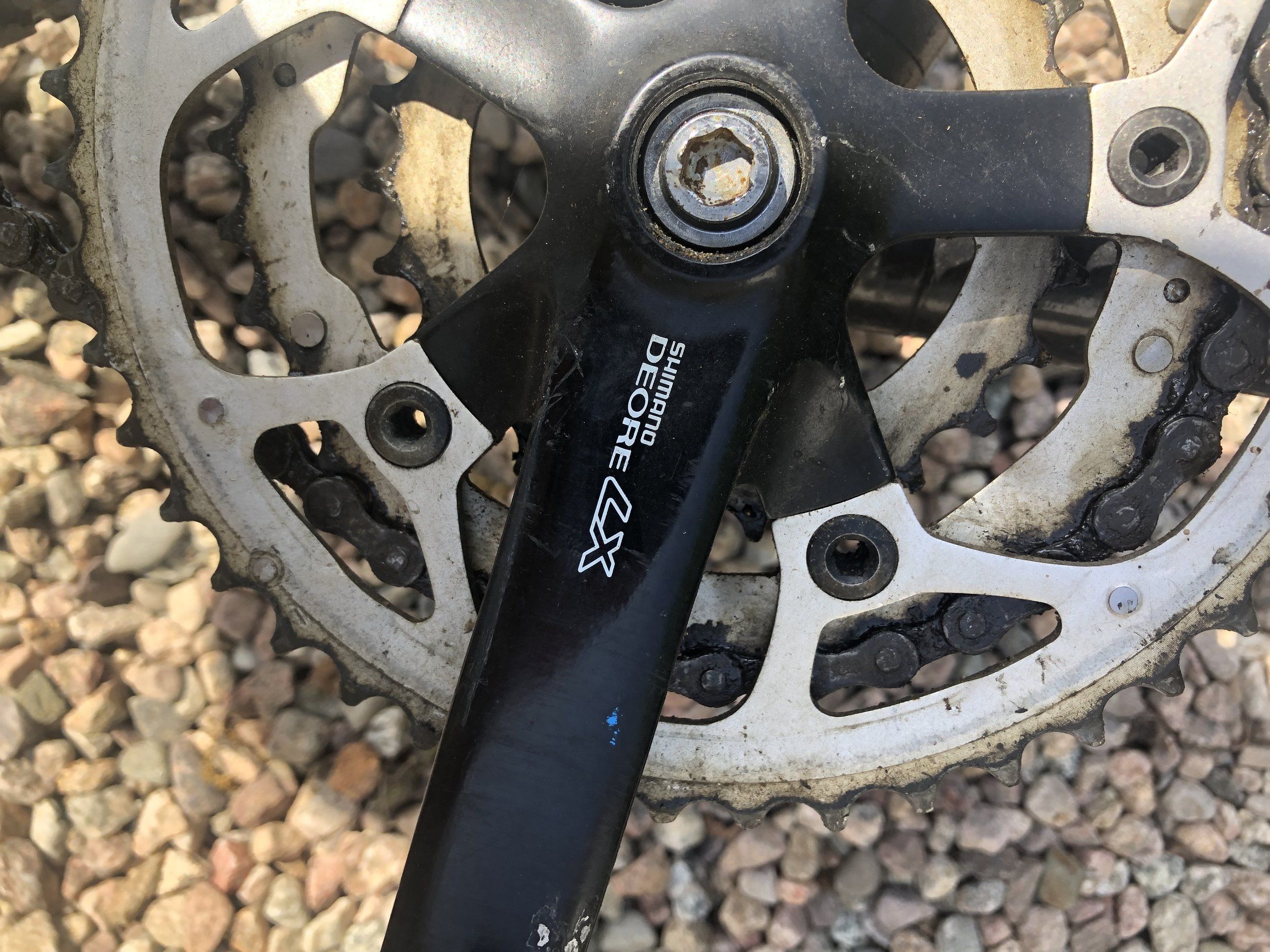

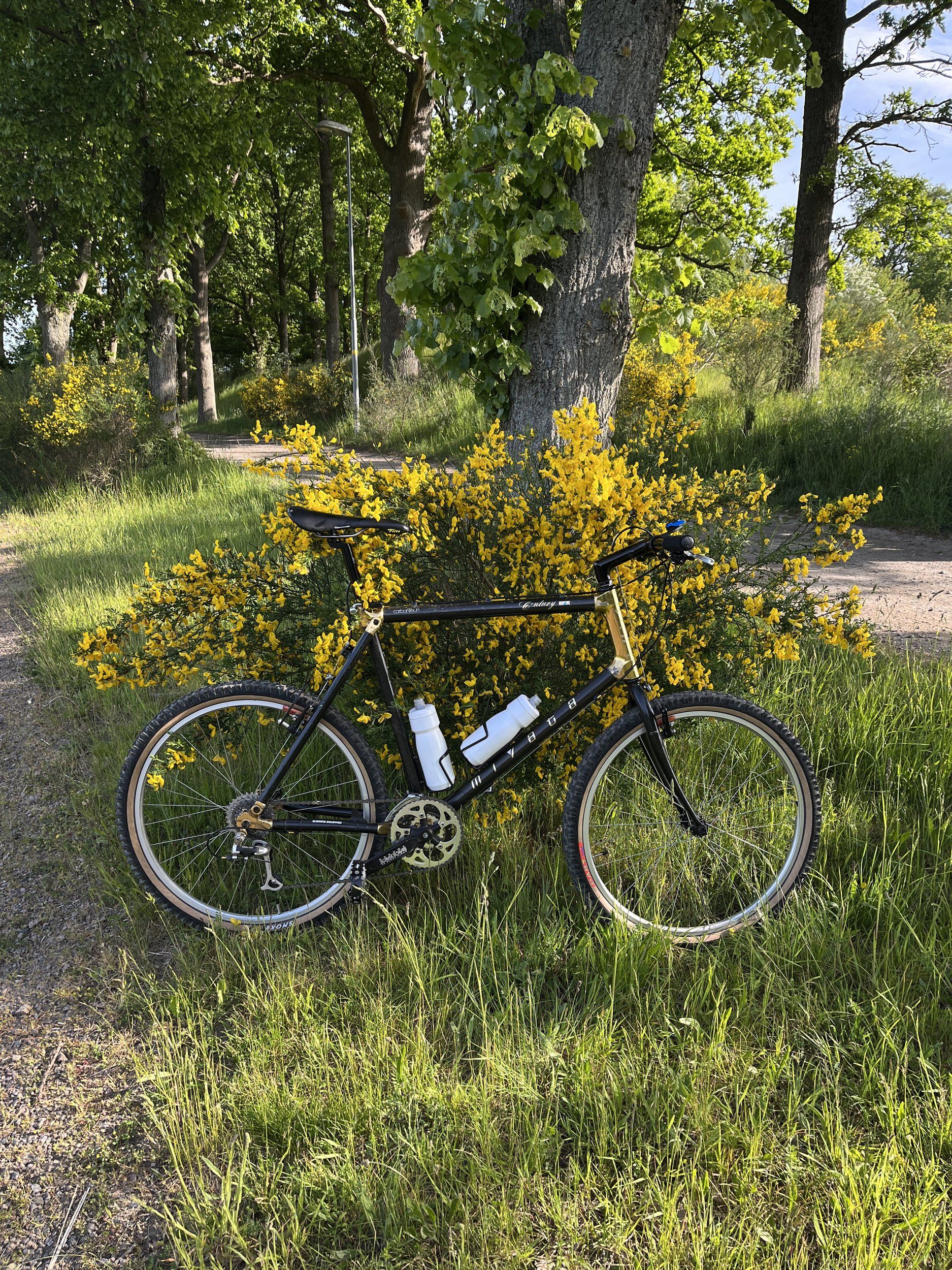

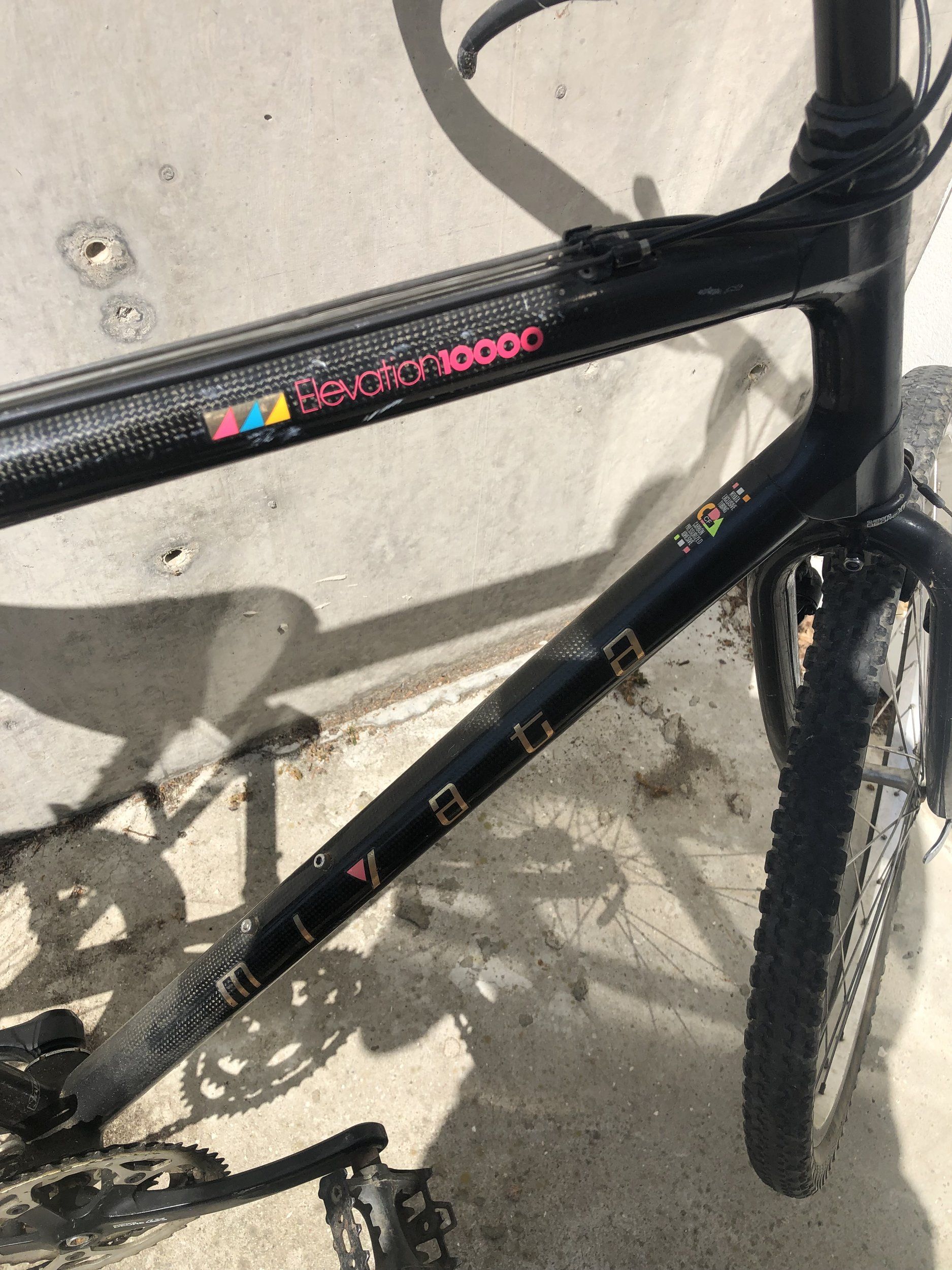

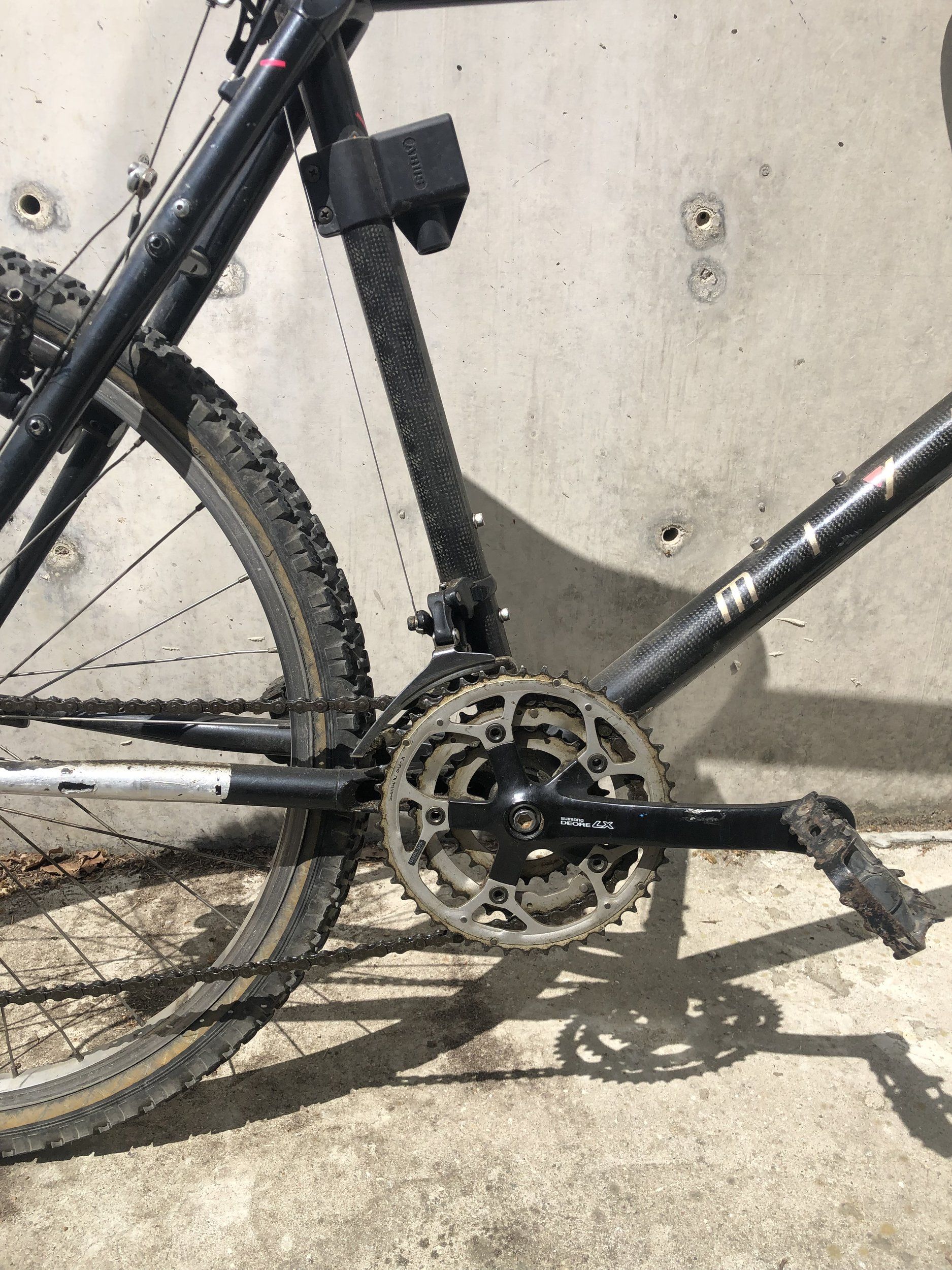

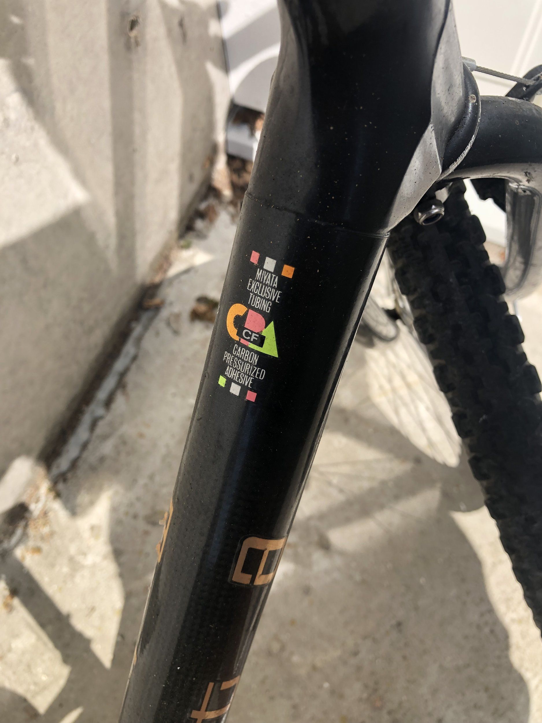

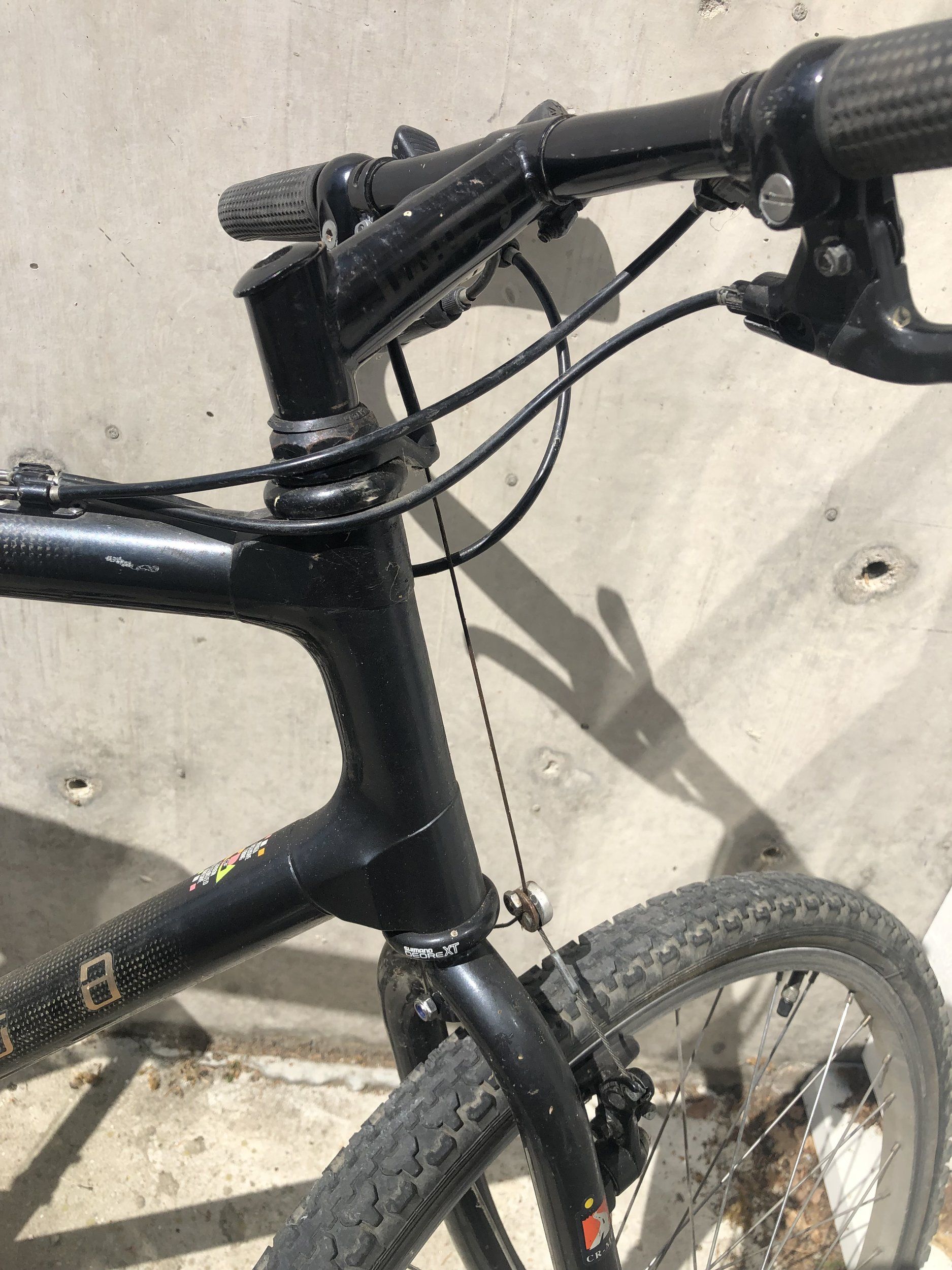

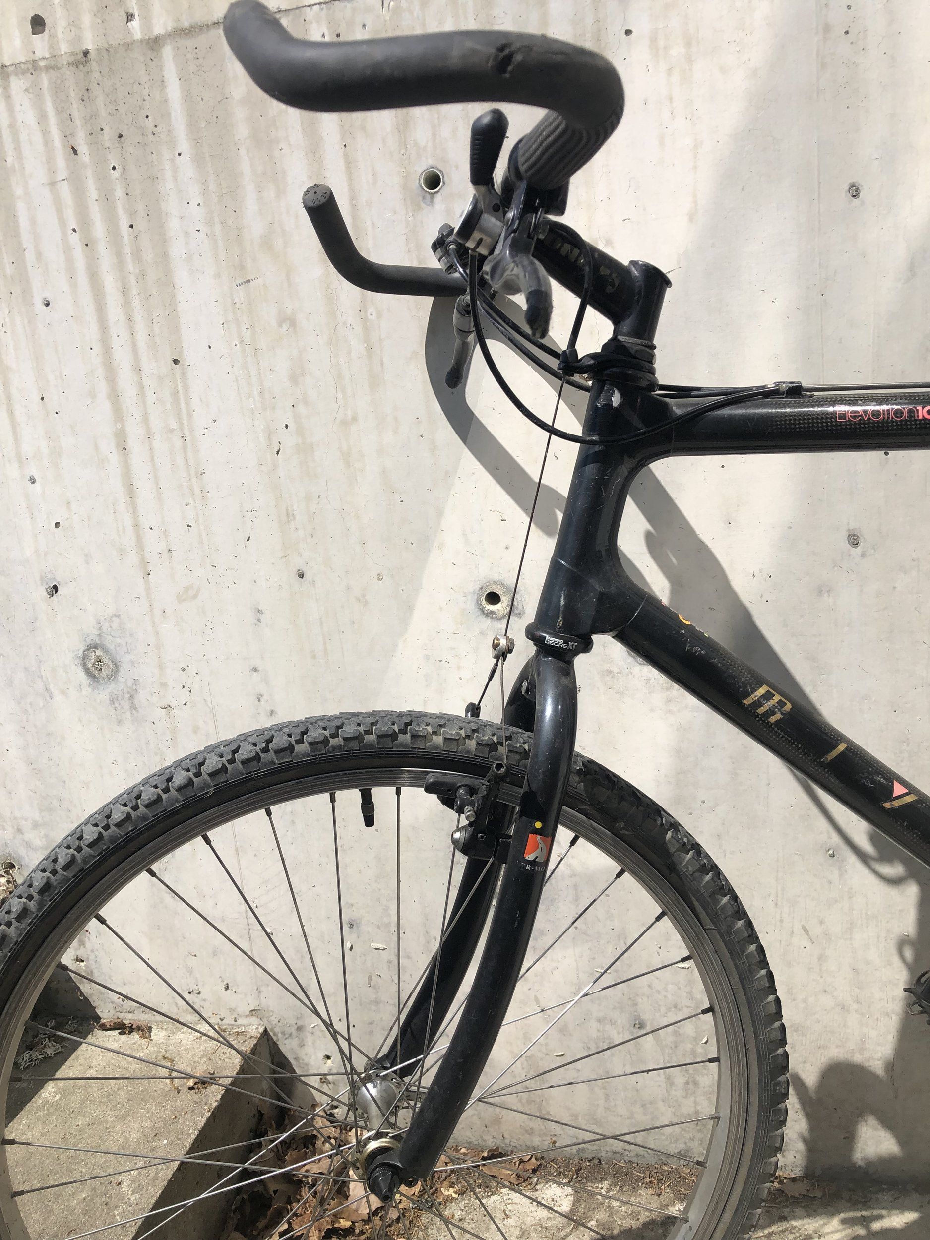

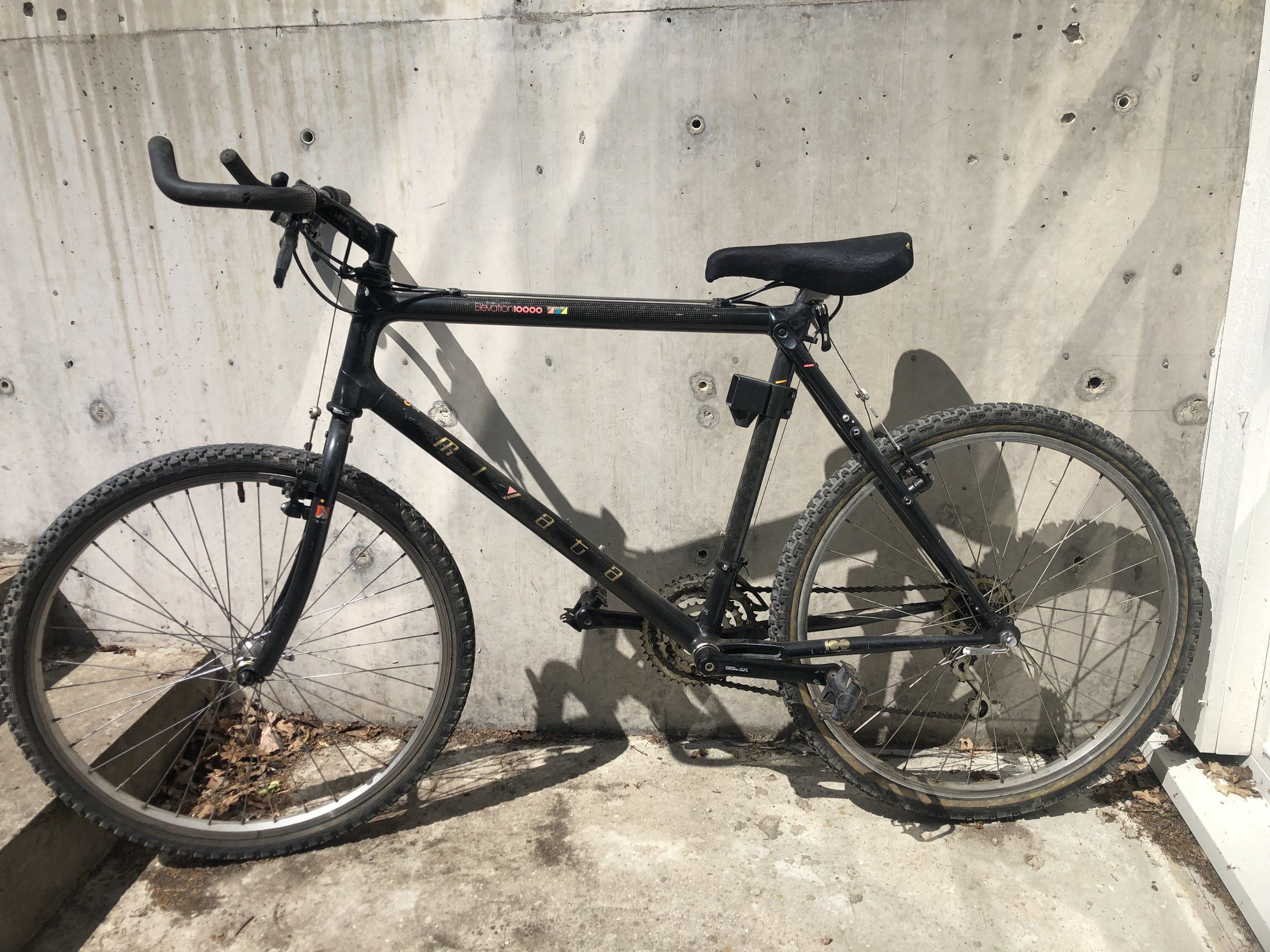

Halloj,
Fick ta över denna Elevation 10000 för ett antal år sedan. Har använt den sparsamt som brukscykel men tänkte nu evetuellt piffa till den för att min 14-årige son skall kunna nyttja den. Han ser dock varken potentialen eller charmen med detta praktexemplar men det kommer kanske…
Jag är nybörjare på cykelmek. Jag tänkte mig dock att initialt sätta på en dämpad framgaffel samt byta styrstam till en kortare variant, då cykeln i nuläget är något för stor (lång) för sonen. Cykeln har ju några år på nacken så jag kan tänka att vissa standardmått kanske ändrats över tiden.
Så till mina första frågor:
1) är den befintliga gaffeln gängad och vilken dämpad gaffel (mått)kan jag enklast byta till? Vilka delar behövs då kompletteras med?
2) vilket styrstamsmått bör det vara? Förslag på nått som kan tänkas kunna passa?

Snygg hoj. Jag tycker inte du ska byta till dämpad gaffel eftersom det i mina ögon vore en nedgradering och förmodligen försämra egenskaperna på en hoj som var designad för stel gaffel. Dessutom måste du känna dig komfortabel med:
- Knacka lös konusringen från nuvarande gaffel.
- Slå på konus på den nya gaffeln, kapa den till rätt längd, gänga.
Alltså, inte vad jag skulle börja med som insteg i en underbar hobby. Den verkar vara rätt stor (20.5 tums?) och kanske inte blir speciellt kul att cykla med för nån som är under 175 cm. Kanske bättre att fixa upp den till dig själv och ta aktiv del i tråden, massor med tips om vad du kan börja med här.

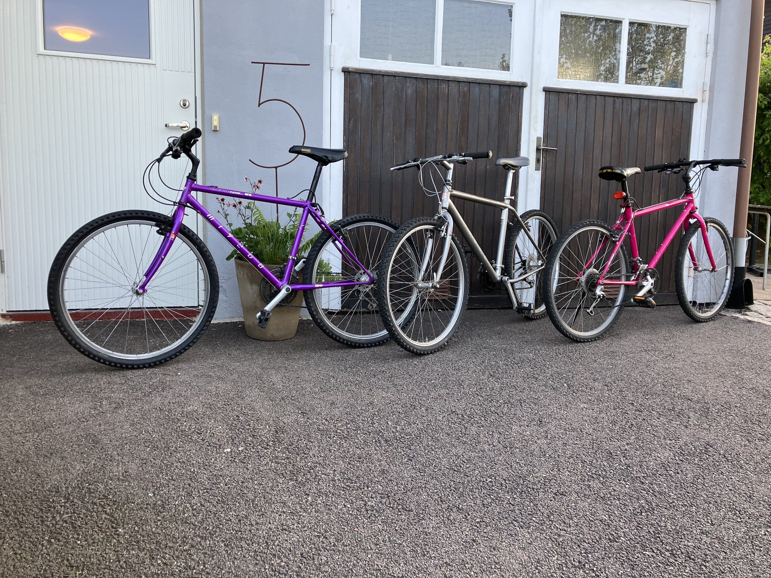

Ursäkta dumt inlägg, men... för många år sen fick jag tag på en miyata enligt bild i kanonskick för inga pengar som frun hade som brukscykel. Den blev stulen vid stationen för några år sen och jag har sen dess hållt utkik efter en likadan. Kommer ut en del svarta och röda liknande men det är en vit jag vill ha tag på, helst med såna lackade originalskärmar (antar jag?) som den här hade. Ingen här som sitter och tjuvhåller på en? Och nån som vet vad modellen heter?
Visa din Miyata!
Mätte precis! Stämmer att det är 20,5”. Knasigt - hade inte tänkt så mkt på ram-storleken… ?Kanske får bli ett pappaprojekt istället! ?
Visa din Miyata!
Visa bilaga 628523
Miyata 90 kanske, eller 100. Miyata 110, som också fanns som Mixte hade växlarna på ramen.
Miyata 90 kom med skärmar målade i ramens färg, men jag har bara sett röda sådana.
