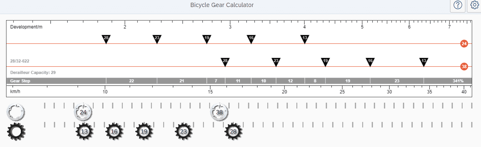

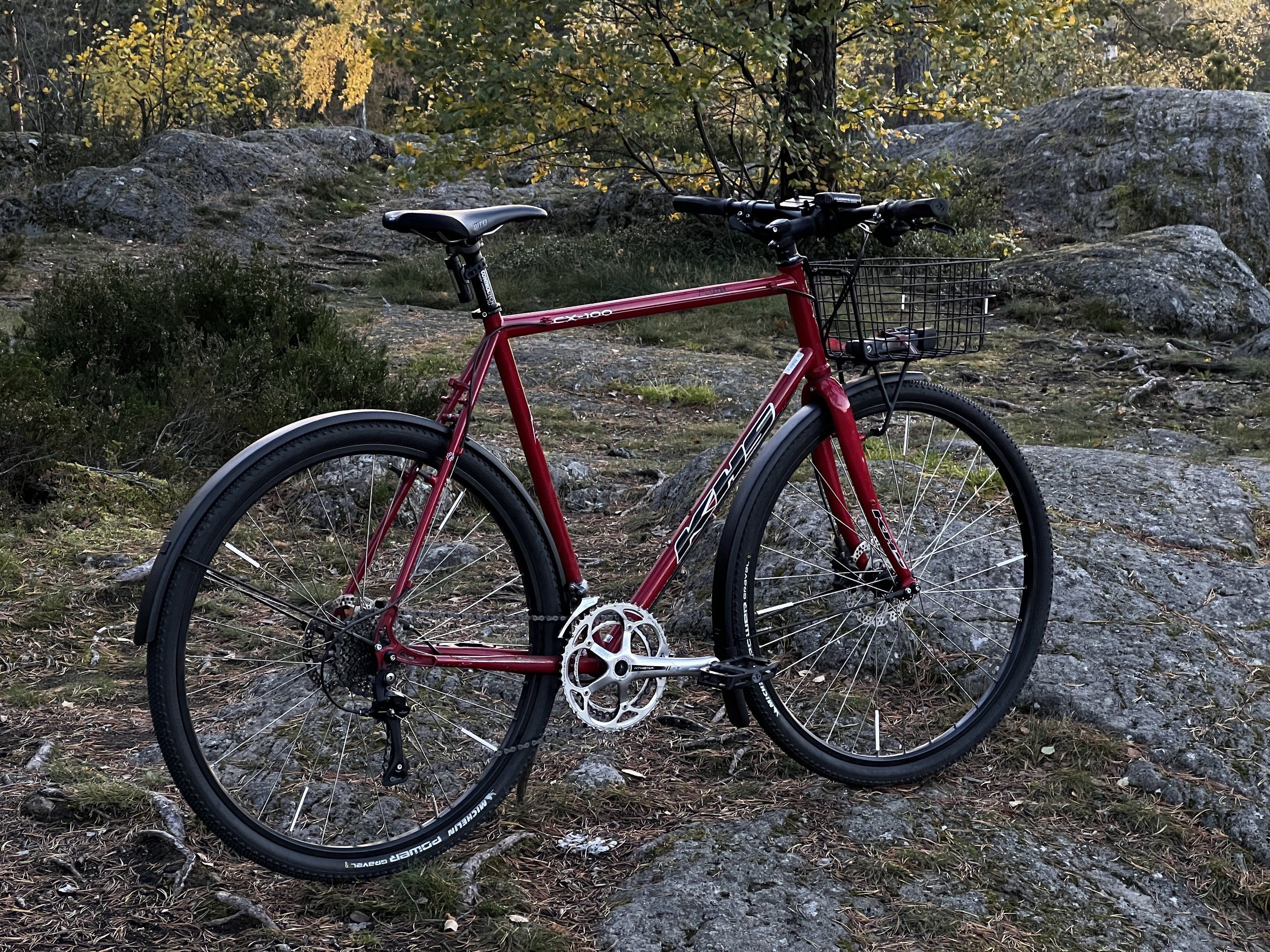

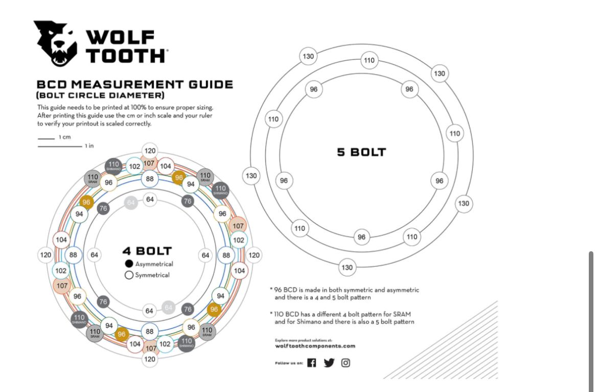

Hej, den gode @Gorby sålde mig Exage 400 vevarmar för en spottstyver. Jag är nu på jakt efter drev till dessa, alltså bcd 74/110. Antal tänder bör vara ca 24 och 38. Tror det kommer bli en trevlig utväxling för min mamma.
Är det Stronglight som gäller eller finns det andra bra och prisvärda modeller? Eller finns det rent utav någon här som sitter på ett par klingor jag kan få köpa?
Har även klickat hem däck så nu kanske det ska bli en fungerande cykel av den här ramen.
Blev Conti Contact sport i 35mm som jag hoppas kommer mäta 32mm monterade och där med gå in under skärmarna.

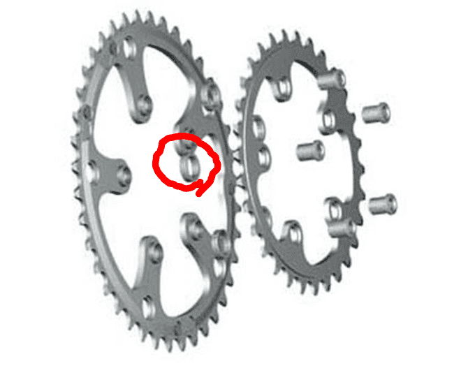

Hej, jag har faktiskt köpt just sådana stronglight-drev till mitt sugino vevparti (tror jag det är) men det verkar som att originaldreven inte är helt plana och att själva kuggarna befinner sig längre ifrån ramen än infästningen för att förklara det halvbegripligt. Vet inte om det är likadant på exage.
Visa din Miyata!
Det låter som något positivt i mina öron då jag planerar att använda ett 3x vevparti med endast två drev.
Köpte du från Bike-discount?
Visa din Miyata!
Ja det skulle det ju kunna vara men inte i mitt fall då mellan och lilla klingan hamnar för nära varandra. Hade varit okej om det var stora som inte fungerade men vill gärna ha lågväxel.
Ja, precis.
Visa din Miyata!
Hmm, de jag har fått ser inte alls ut som på bilden ser jag nu och innehöll inga distanser. Funderar på om det är fel på bilden eller på de jag fått. Mitt exage vevparti ser dock ut att ha raka klingor enligt mitt ögonmått.
Mitt Sugino hade inga distanser heller. Just sayin’. Det beror på hur kraftigt godset på vevpartiet är.

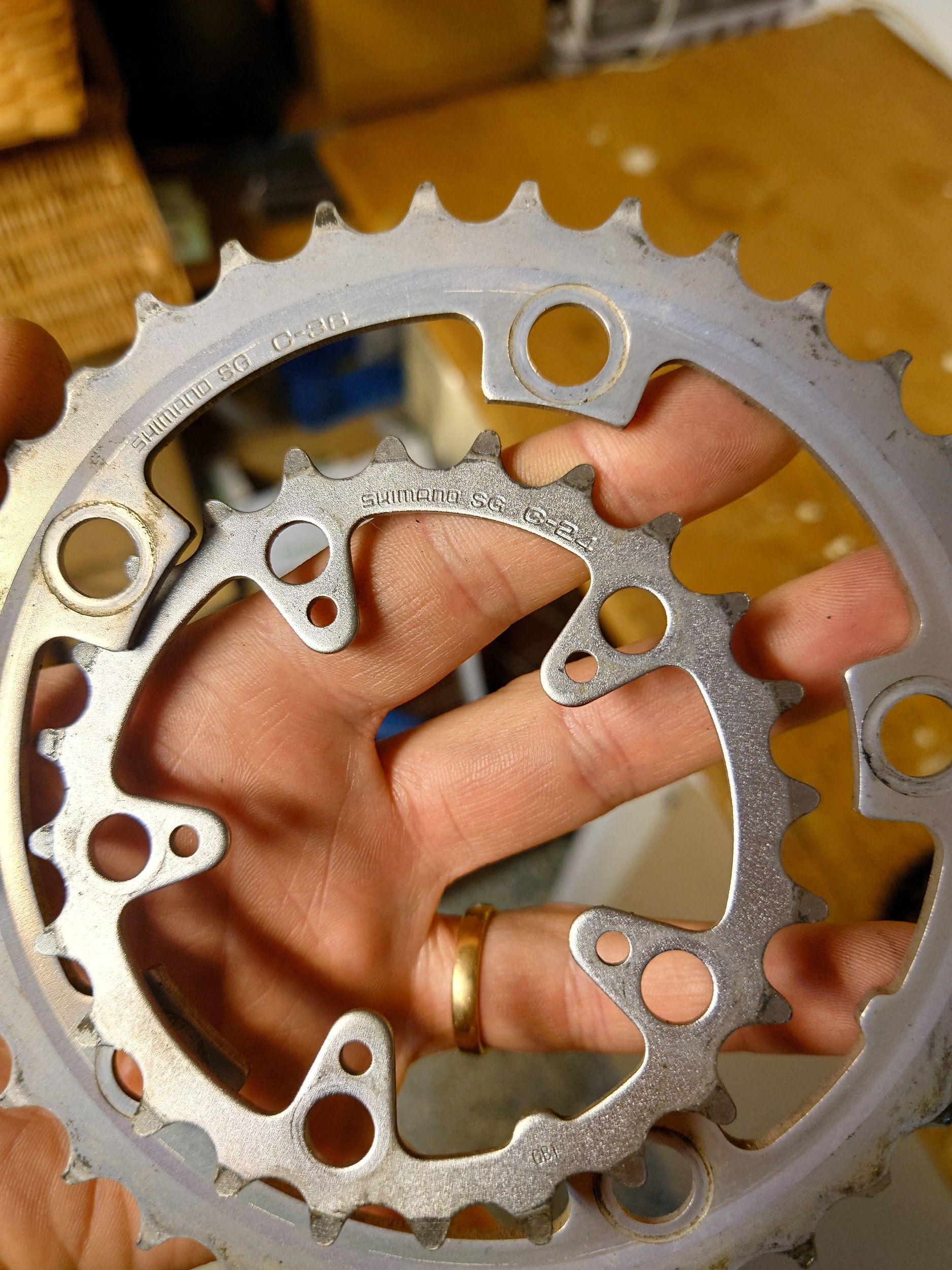

Det här är ganska långt från min hemmaplan, men är det något sånt här du söker?
    686.9 KB · Besök: 59
    622.1 KB · Besök: 50
    741.4 KB · Besök: 56

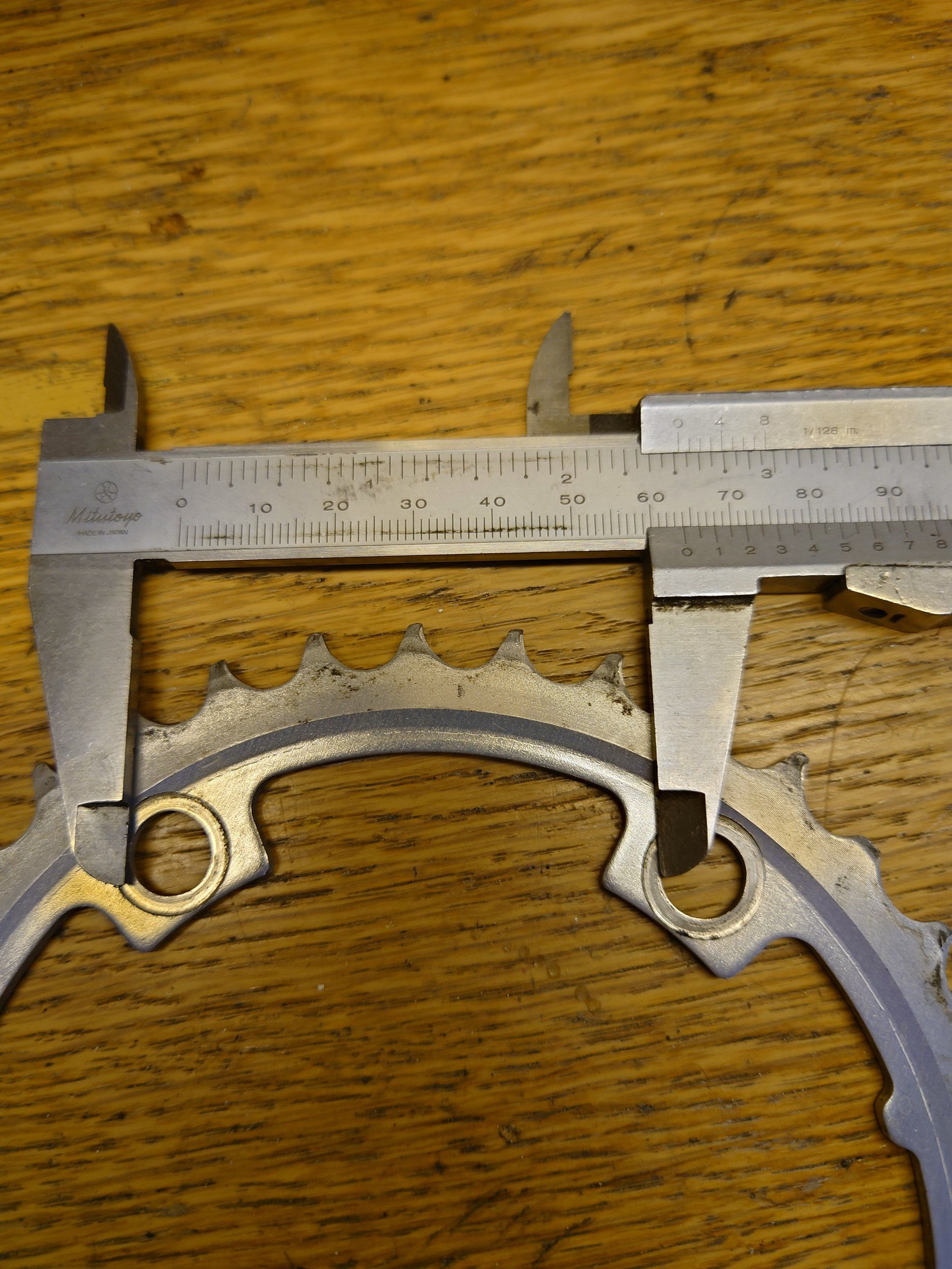

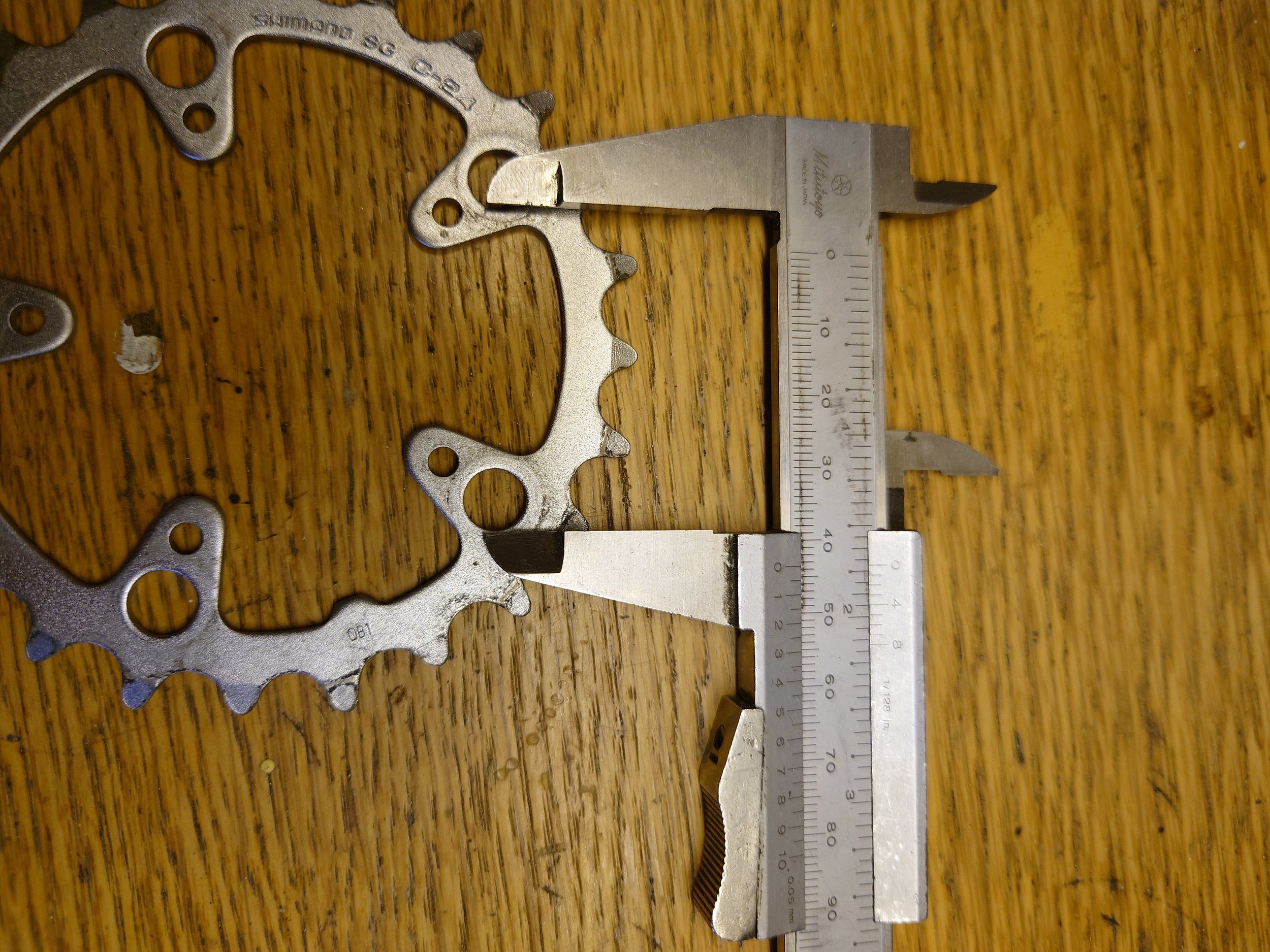

Nu lägger jag mig i men... du är på rätt väg men du ska mäta cc för att det ska bli rätt.
Alltså, själva nätdelen känner jag mig hyfsat trygg i. Det är ju ändå cc jag mäter här tänker jag. Det var mer huruvida klingorna är användbara för projektet eller inte jag ställde mig frågande till...
Edit. Mätdelen

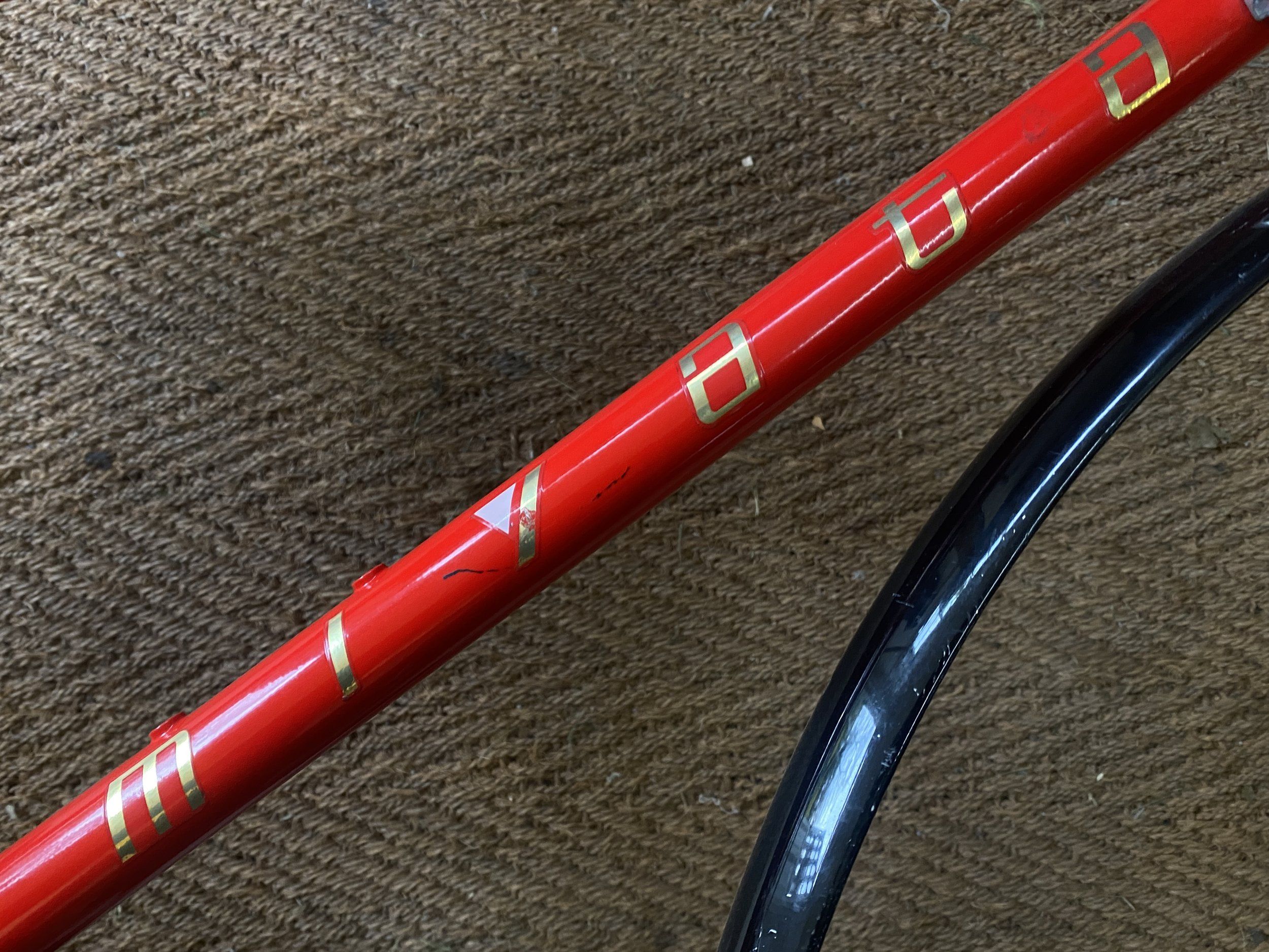

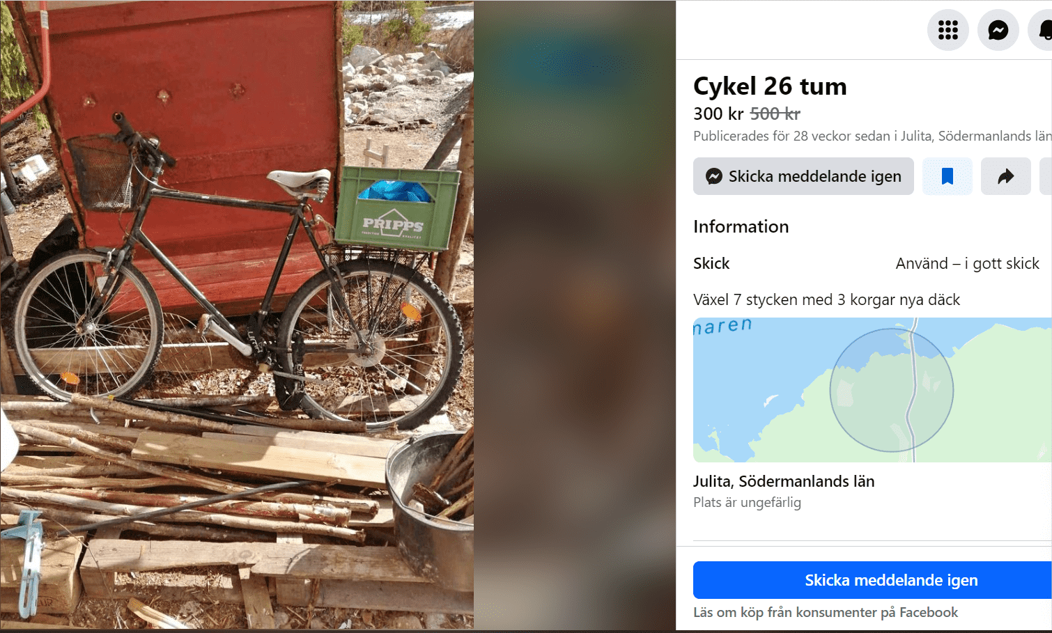

Kan någon i närheten av Julita vänligen köpa denna? ? Pratade med säljaren igår och han tar kontanter på plats. Synd för mig men kul för någon annan!
För visst borde det va en ValleyRunner? Muffad, orange CrMo klistermärke på gaffeln, de vita strecken på sadelröret...
Visa bilaga 662060
Ah, så Julittajätten finns fortfarande kvar.

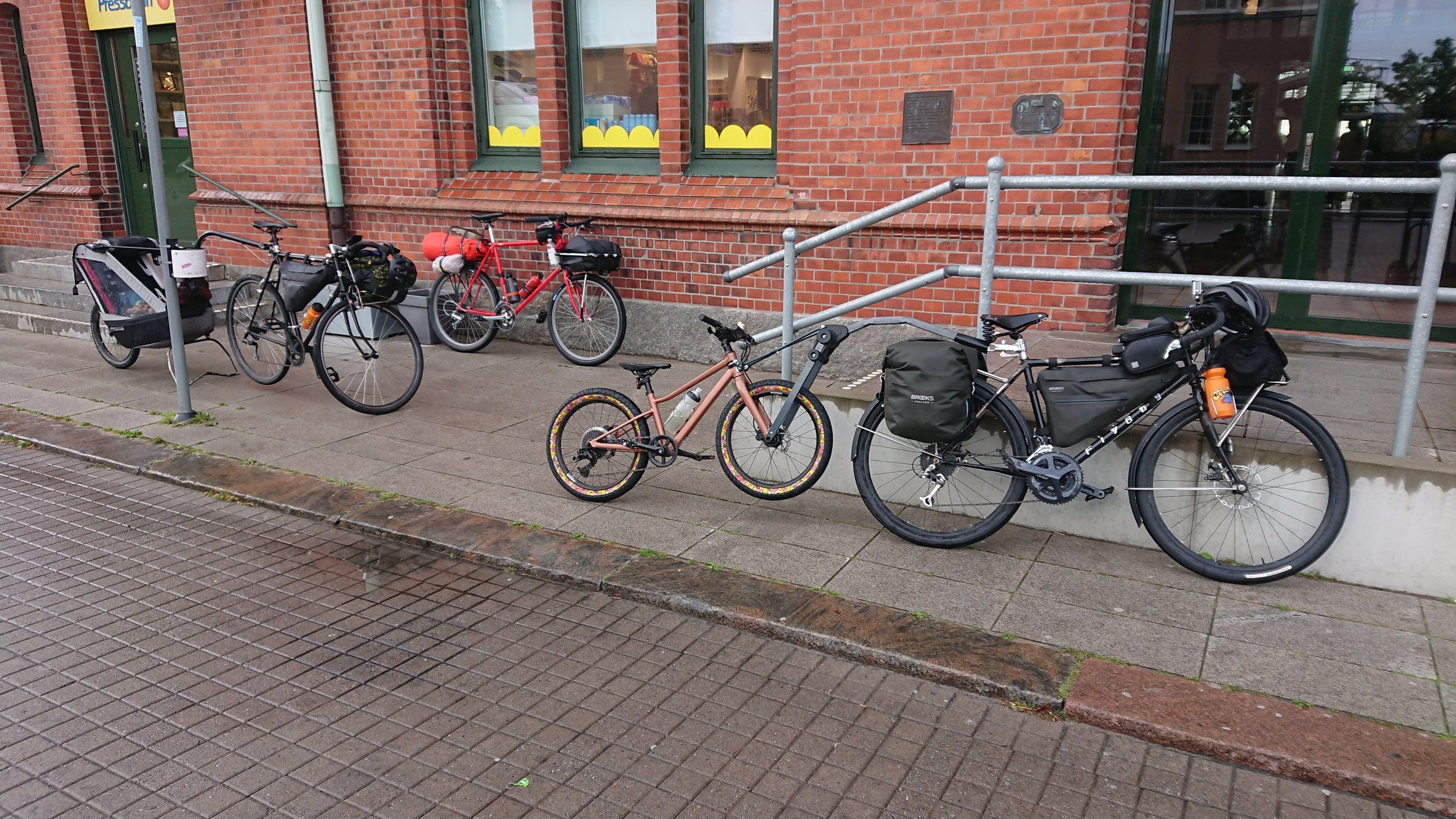

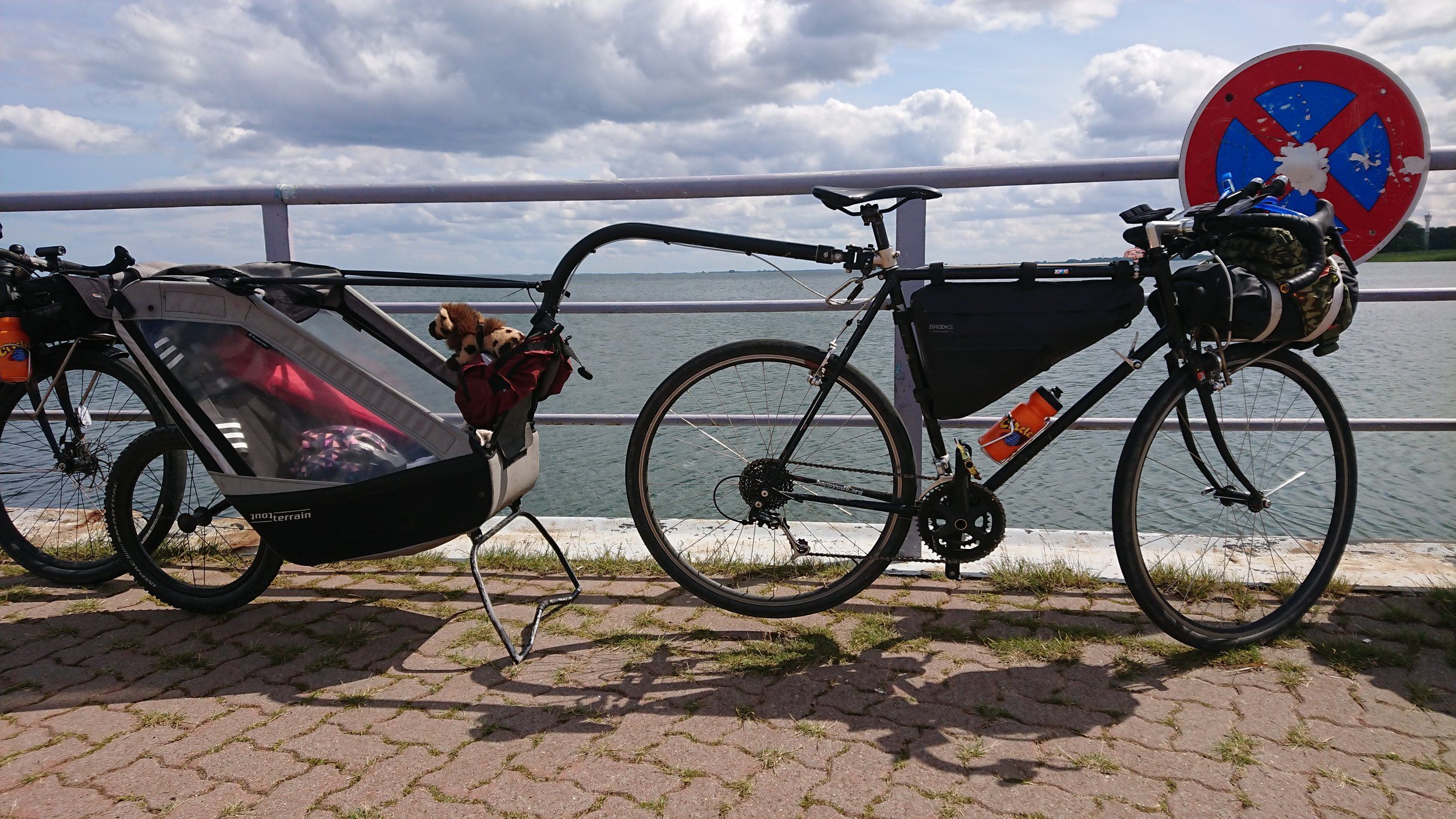

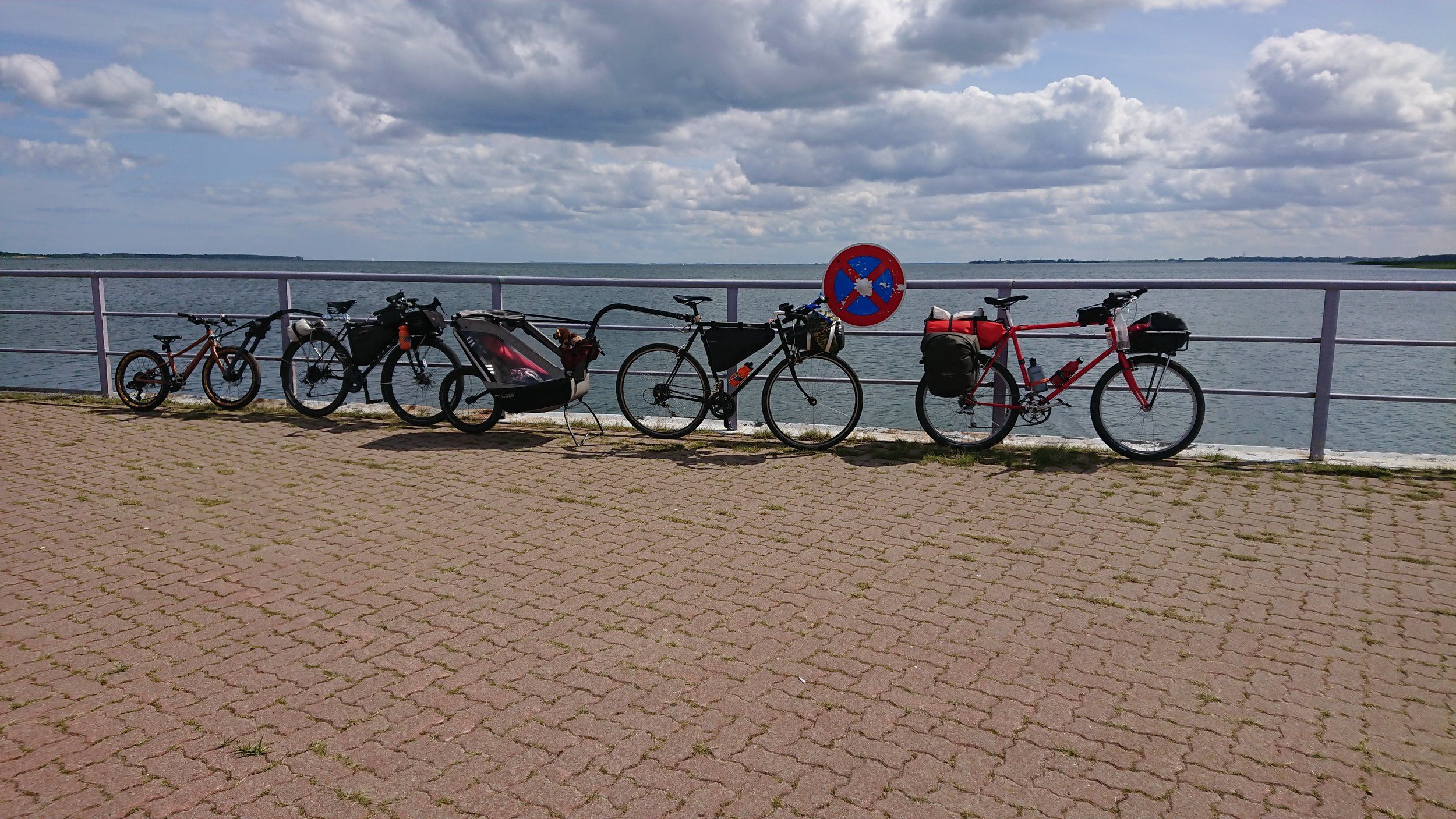

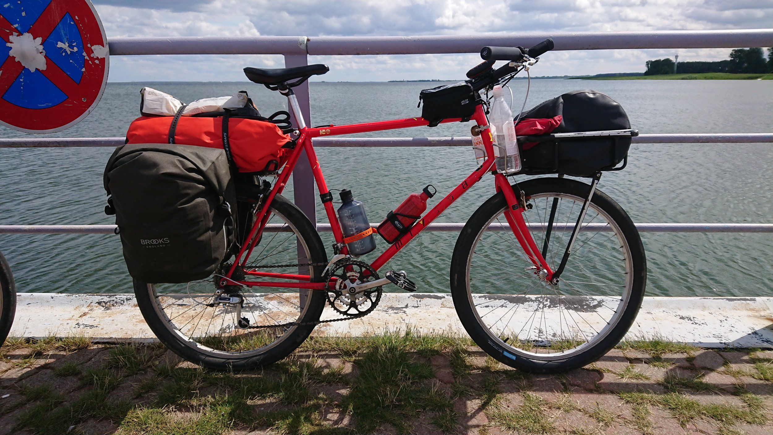

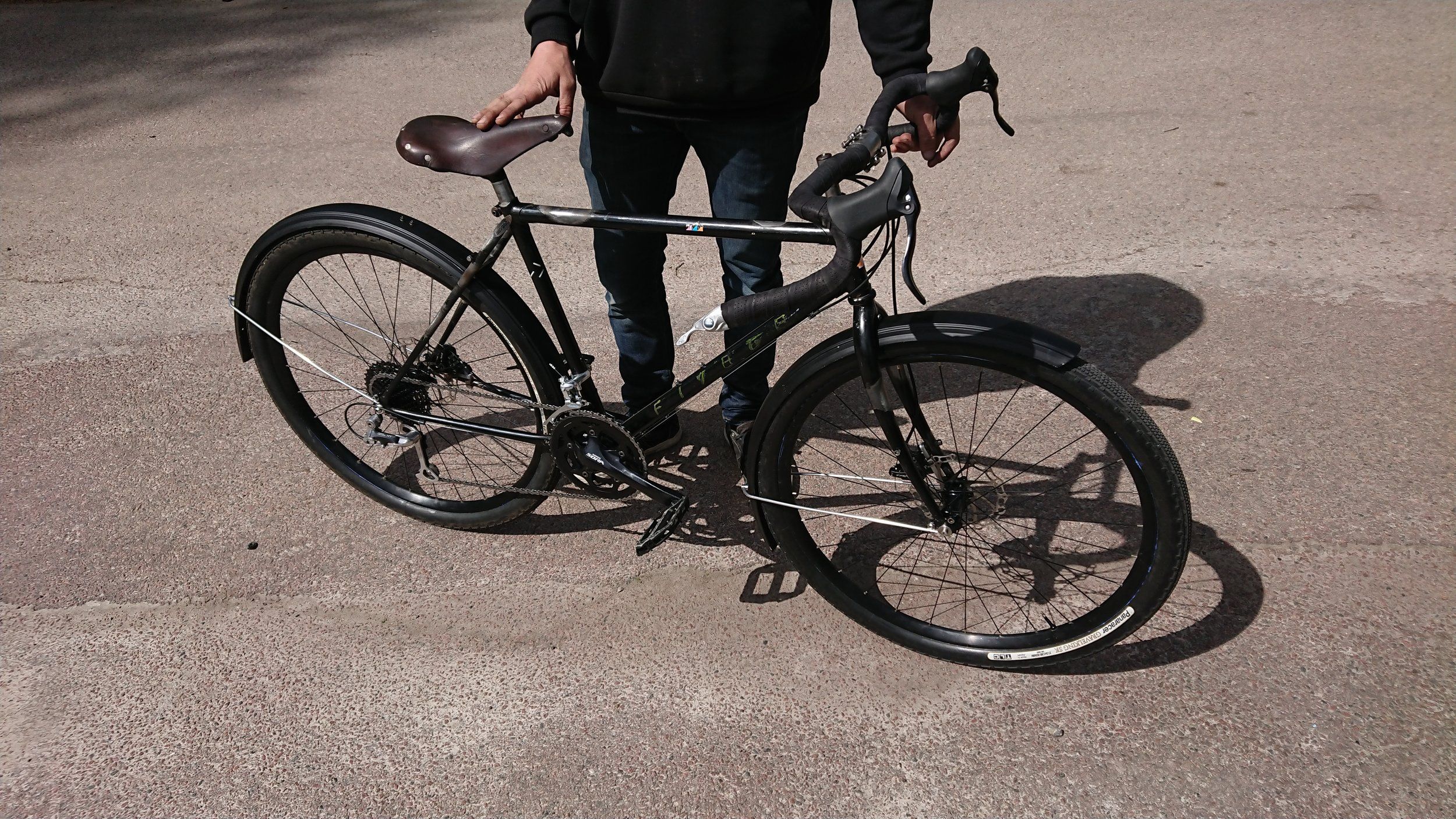

Här är från sommarens semestertur från Ystad till Berlin.
3 olika Miyator, 3 olika hjulstorlekar med typ samma däck, Panaracer/Pacenti/Rene Herse slicks.
Avfärd Trelleborg:
På väg hem
Sofias Miyata "Fiyatan" berättar jag gärna mer om ifall någon tycker den ser konstig ut :giggle:
Avfärd Trelleborg:
Visa bilaga 662086
På väg hem
Visa bilaga 662087
Visa bilaga 662088
Visa bilaga 662089

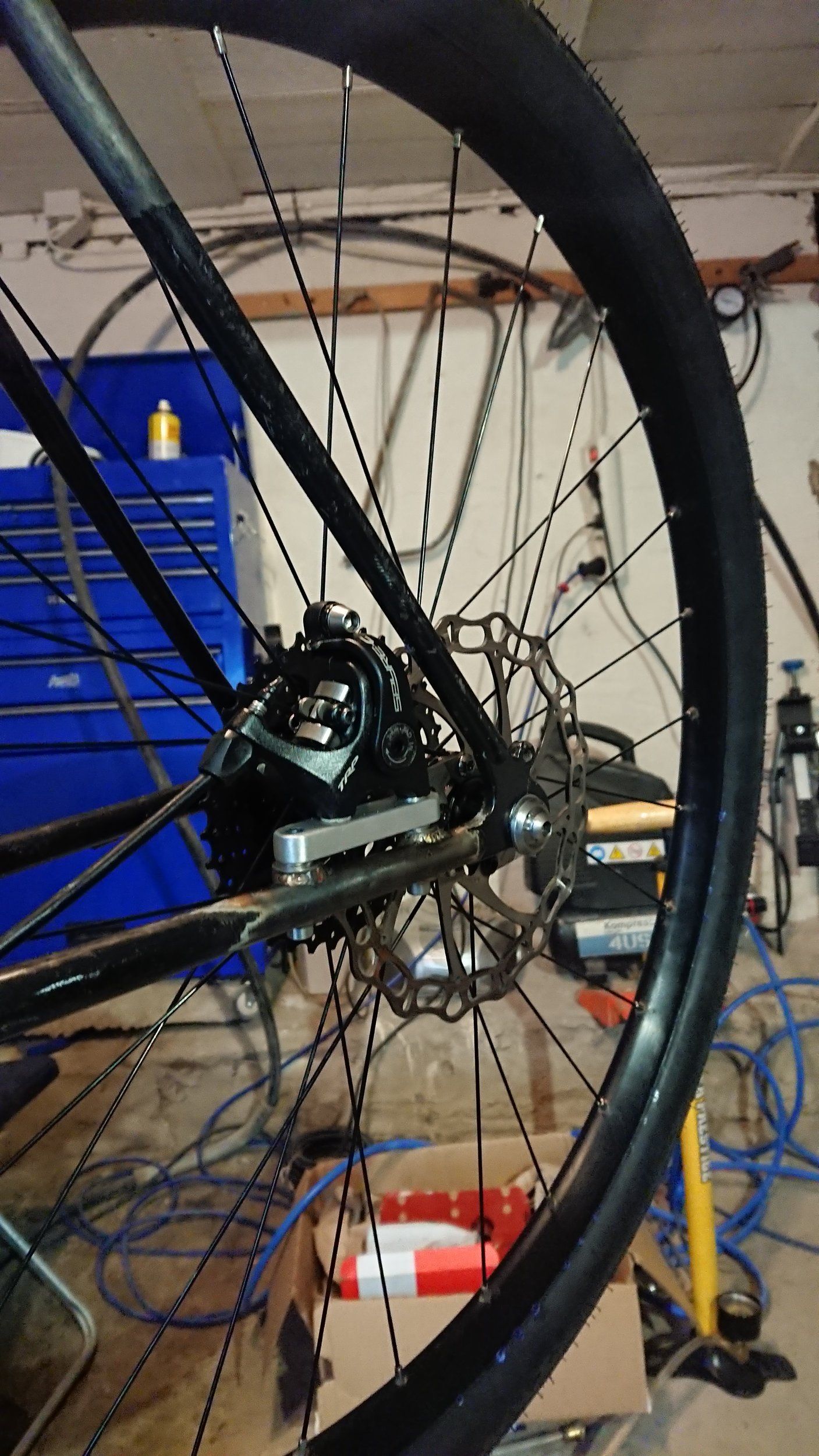

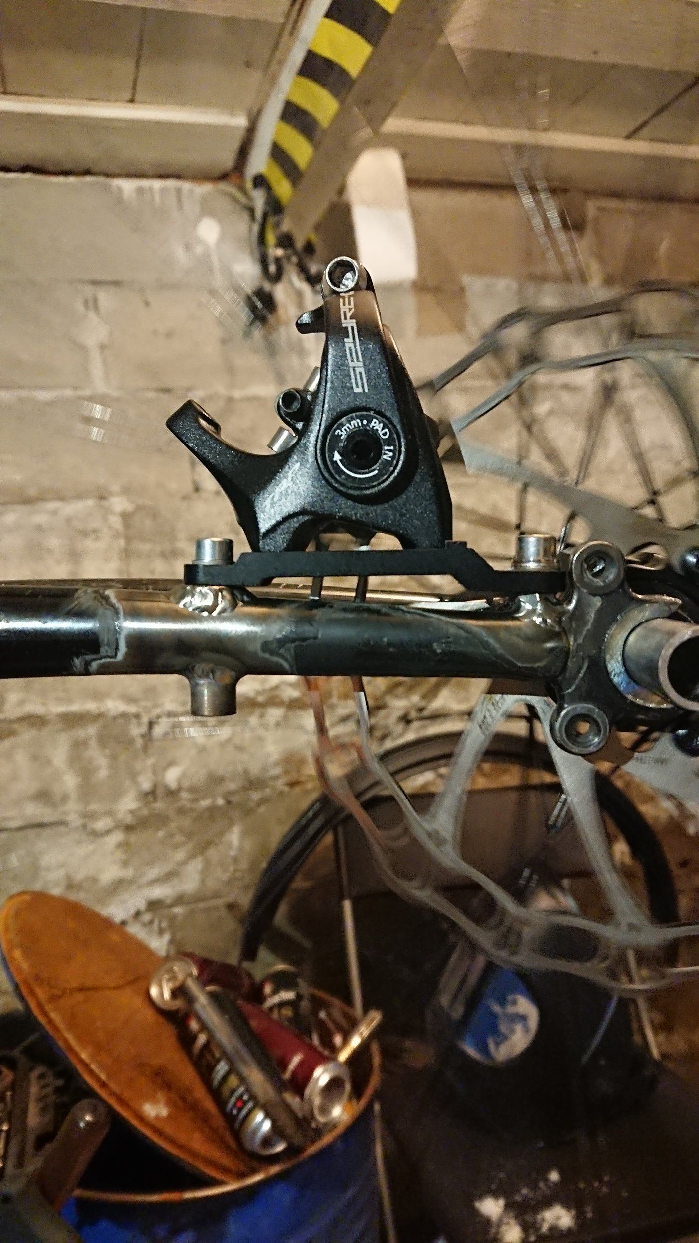

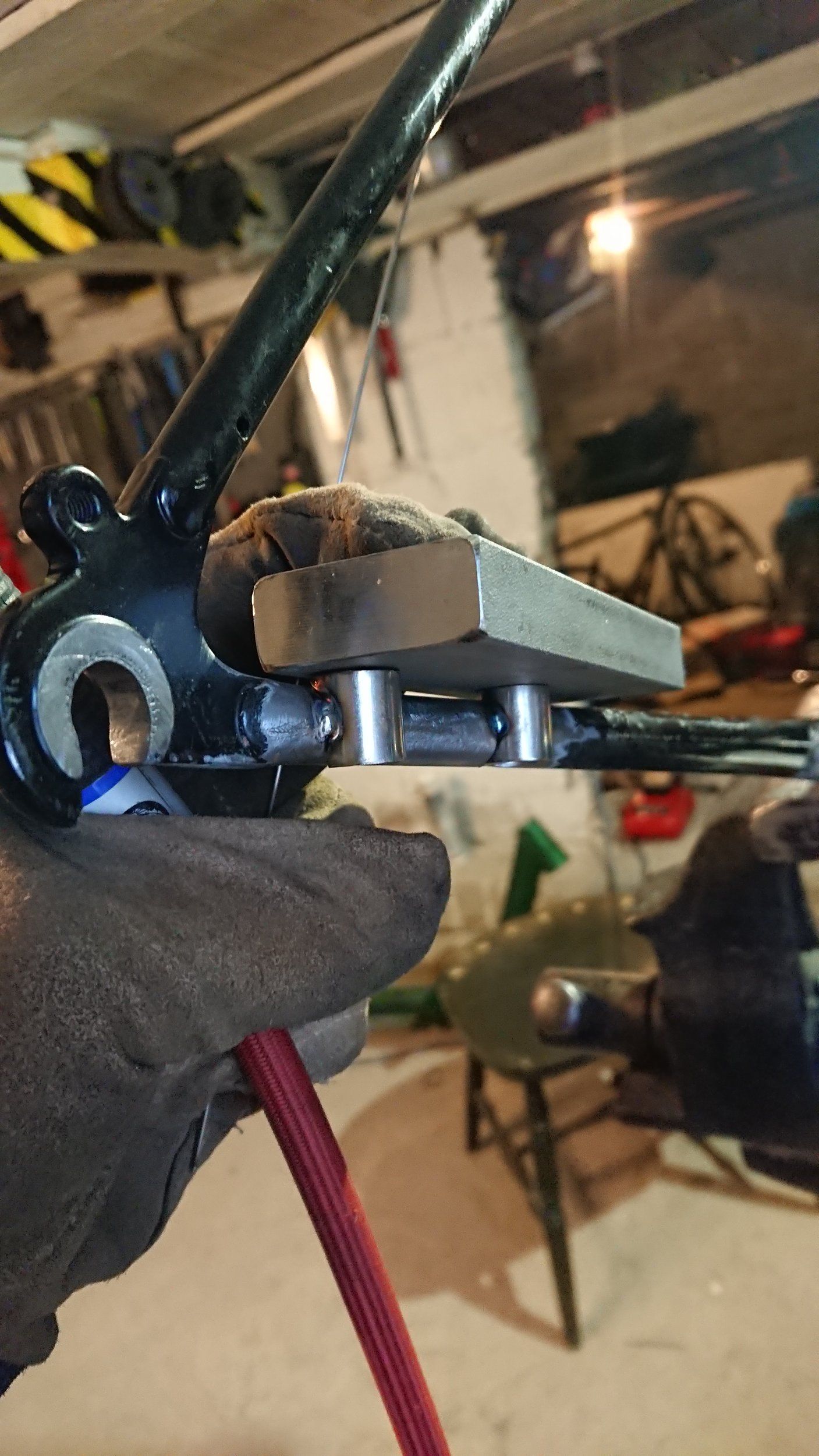

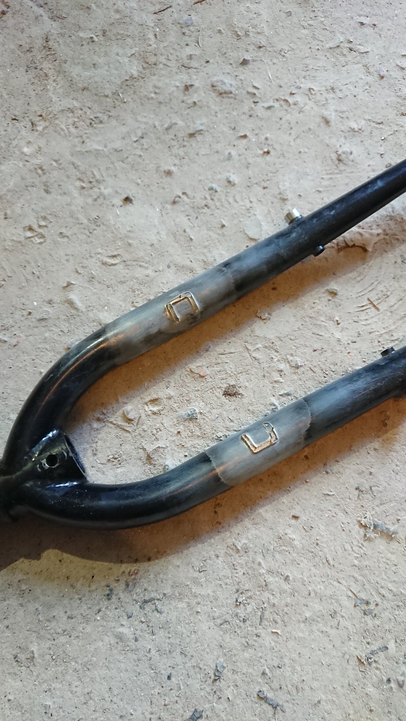

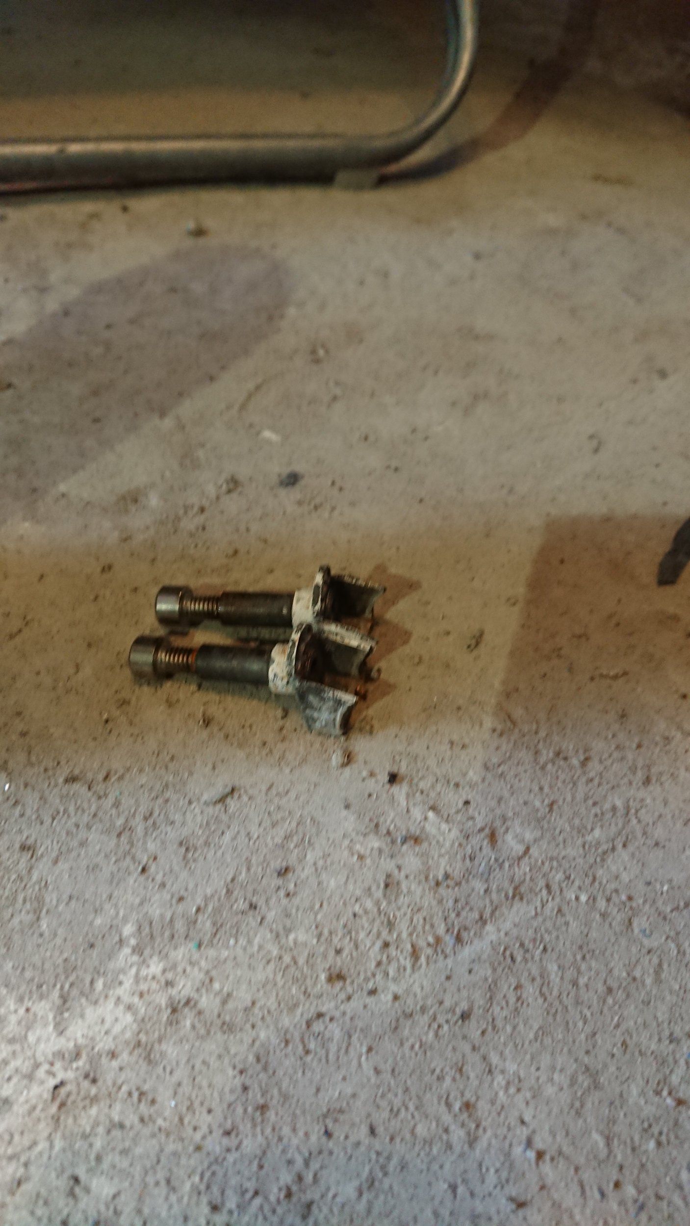

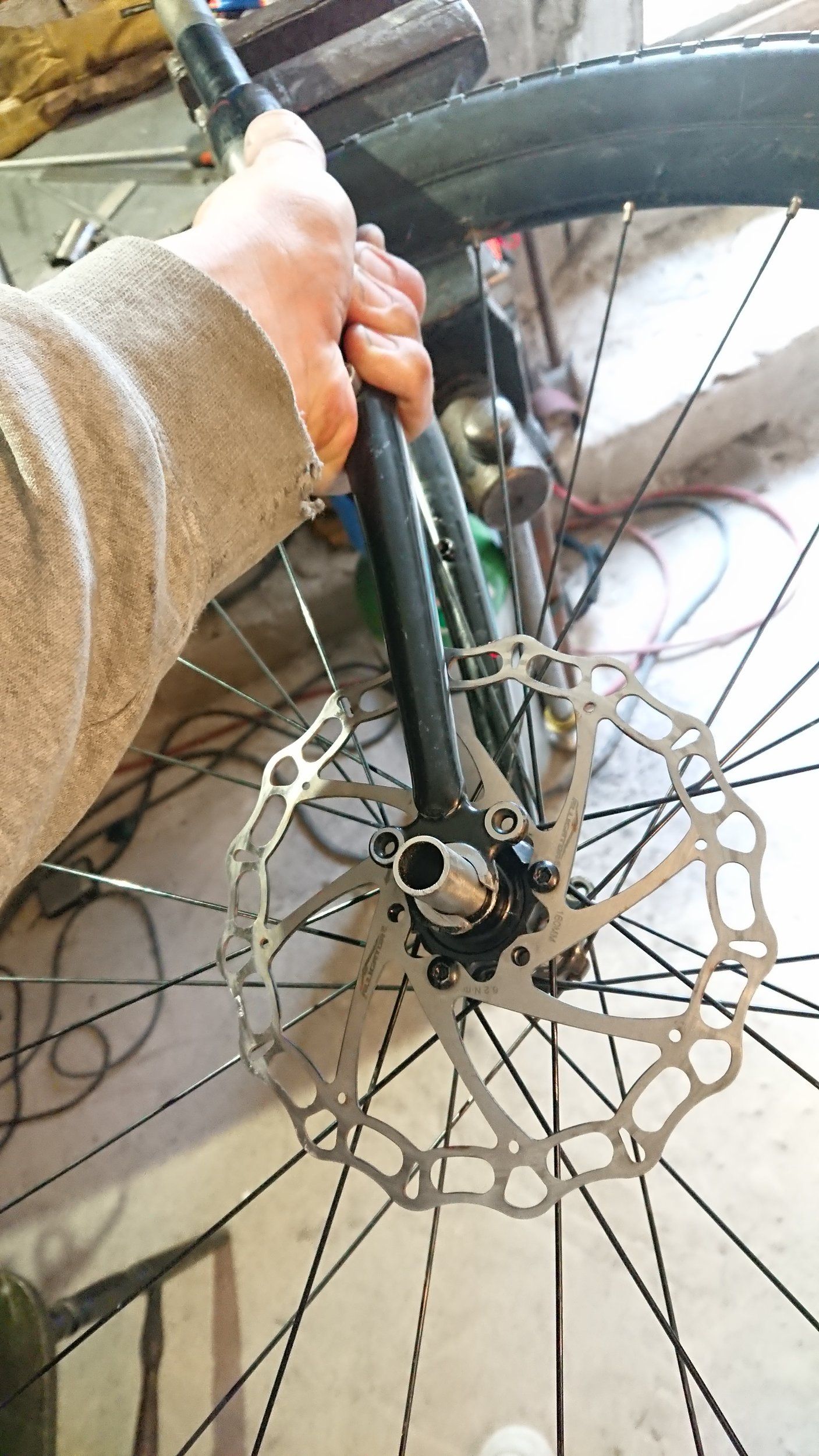

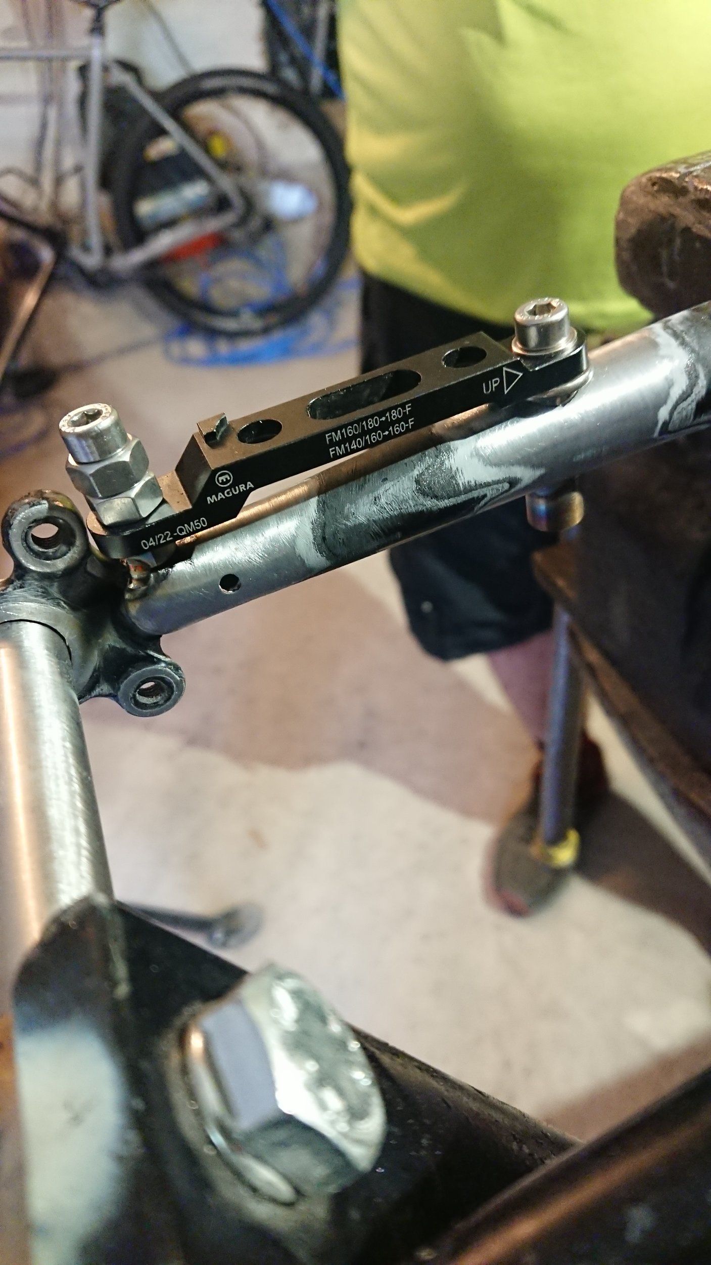

Det mesta av dekaler var bortskrapade och den lilla svarta Miyatan var rejält trött och sliten när jag fick den av en cykelmek. Han hade nog ledsnat på att försöka få ur sadelstolpen som givetvis satt fast.
Jag fick använda våld, kem, elverktyg och svordommar för att få ur den själv, men till slut hade jag en lös ram. I hemmet fanns även ett par oanvända Easton 27,5" mtb-hjul för 15mm axel fram och 12mm bak, ej boost, ej bra till något nu för tiden. Helt plötsligt gick det upp för mig att jag kunde ju para ihop dessa två ensamma satar i ett oheligt äktenskap. Min bästis sambo nämnda Fia behövde en cykel, och där fanns den ju nästan, och dessutom typ gratis. Det mesta av delar har jag ju liggandes som överblivet. Bara att fixa lite så grejerna passar ?
Dom här behöver vi inte längre, dom löder vi av!

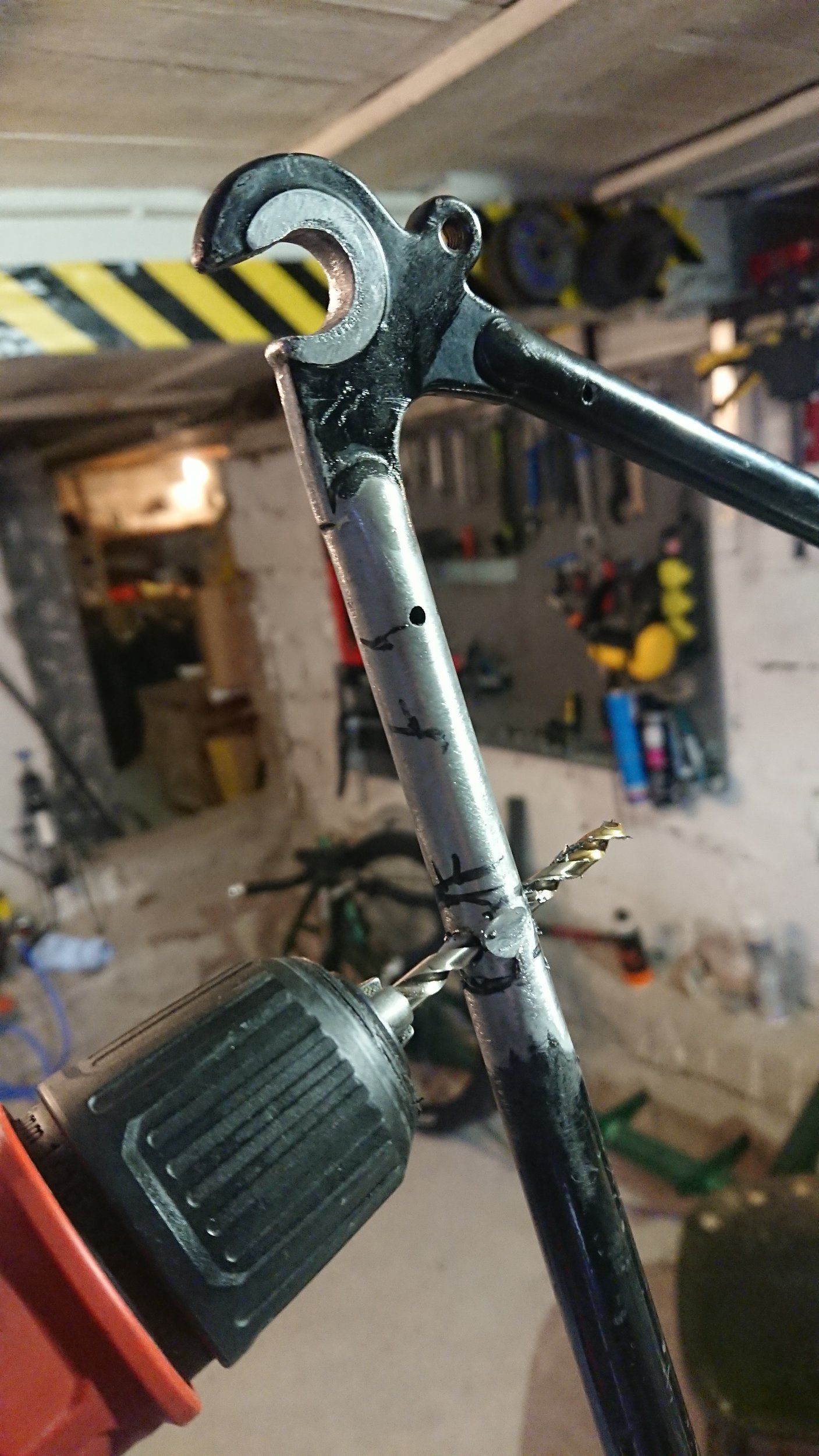

Slipa ur dropoutsen för att få i 15mm axel
Svetsa lite, här blir det flat mount
Bak också!

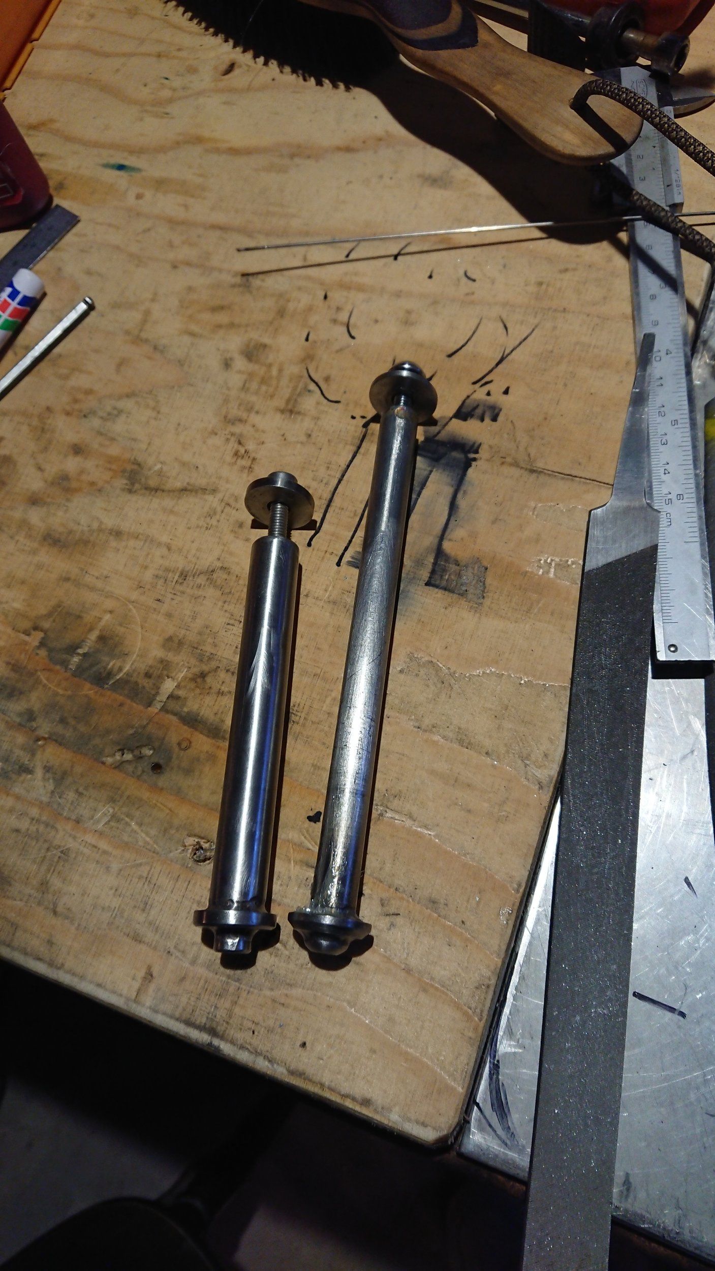

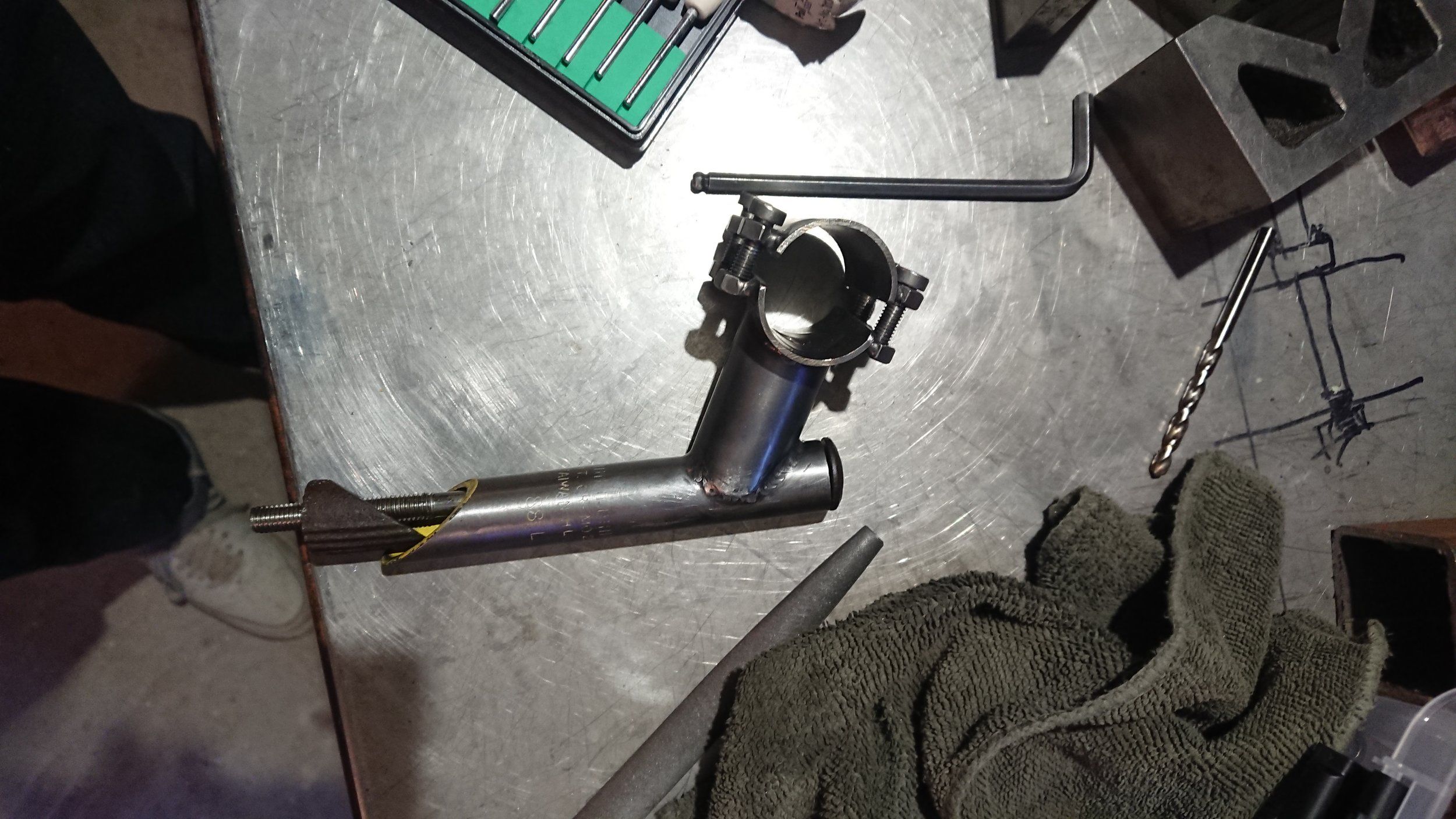

Genomgående axlar av rostfria rör, brickor, skruvar, muttrar o svets
När vi ändå var igång med köstom, 1" görkort reslig quillstam för 31,8mm styre!
Sen bara skruva på lite delar och så var den pånyttfödd! :giggle:?
Visa bilaga 662103
Visa bilaga 662104
Visa bilaga 662098
Visa bilaga 662099
Visa bilaga 662105
Bak också!Visa bilaga 662114
Visa bilaga 662106
Visa bilaga 662107
Visa bilaga 662108
Visa bilaga 662111
Visa bilaga 662115
Finmeck deluxe!
