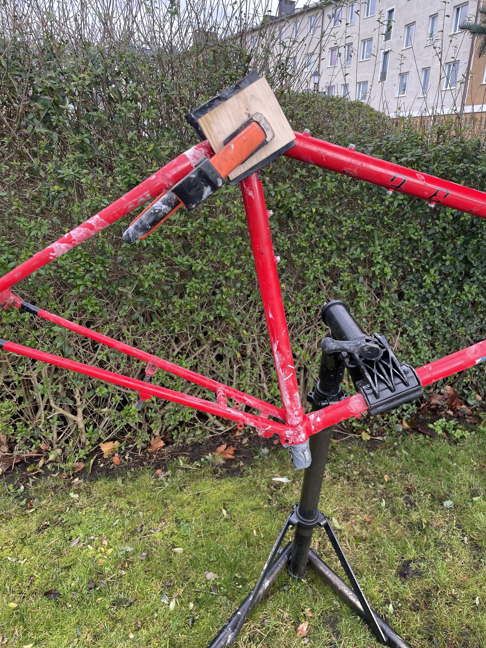

Ändå börjar annat projekt Miyata Vinröd/rost färg ram 512 65”
Byta bromshölje tidigare skada och förvirrad vänster broms för bak och höger broms för fram Engelska
Redan planingar köpt en del kommer att byta original däck till färska däck tror 30C
Ta bort skärmar
Försöker ser original från sluten av 80-talet

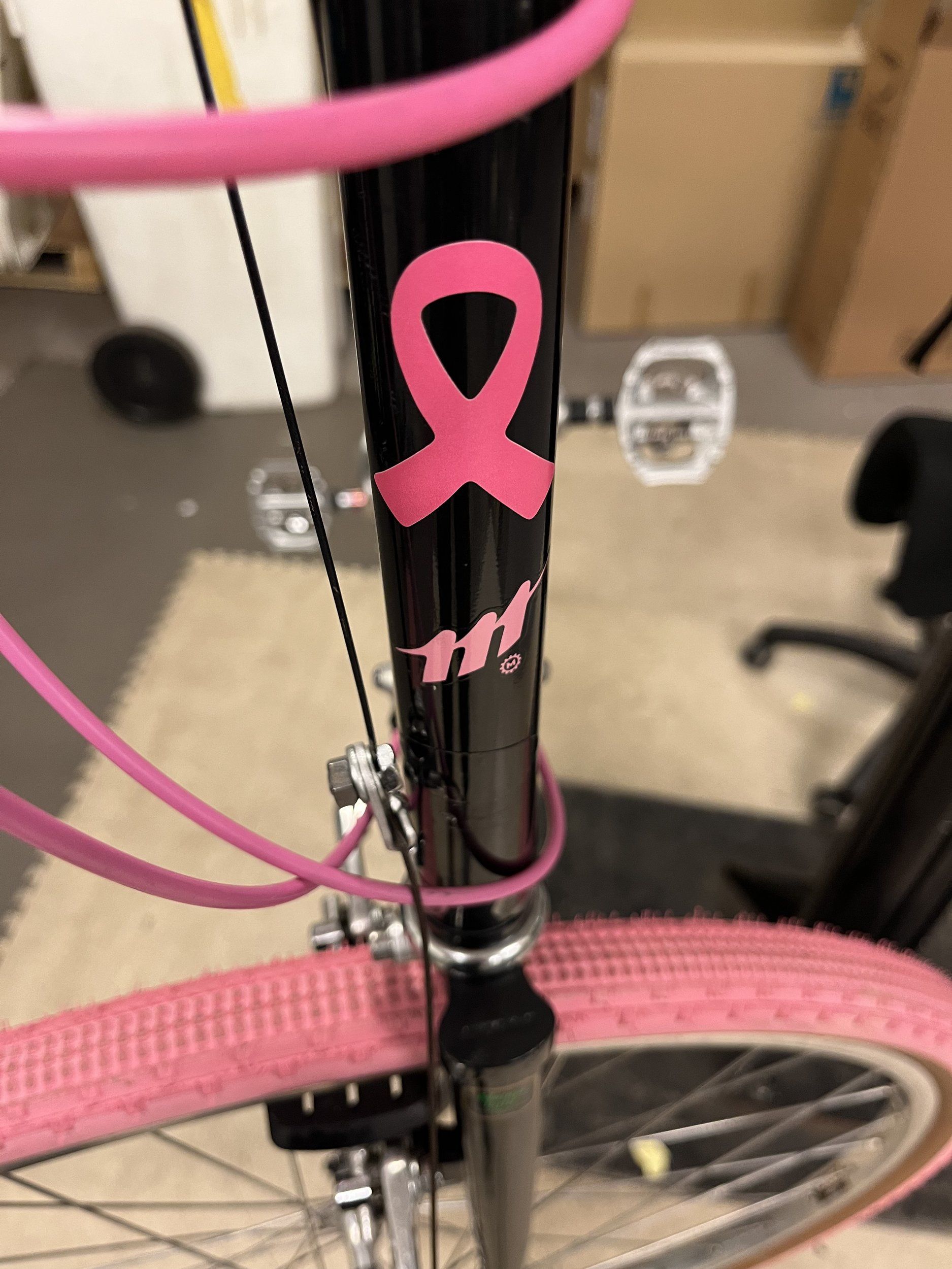

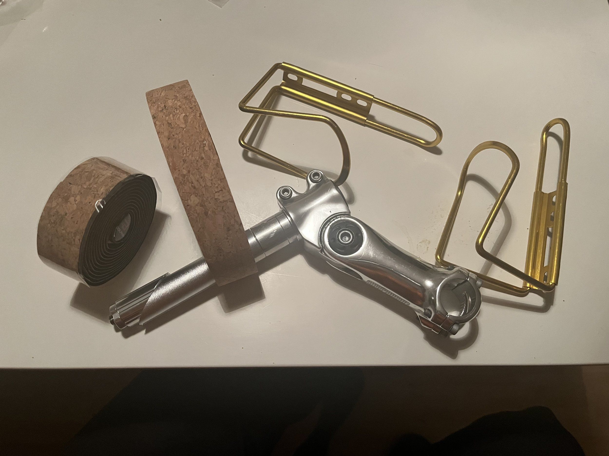

Val gul flaskhållare finns guld/gul text Miyata 512 lika med Miyata 610 finns rosa text på ram ?

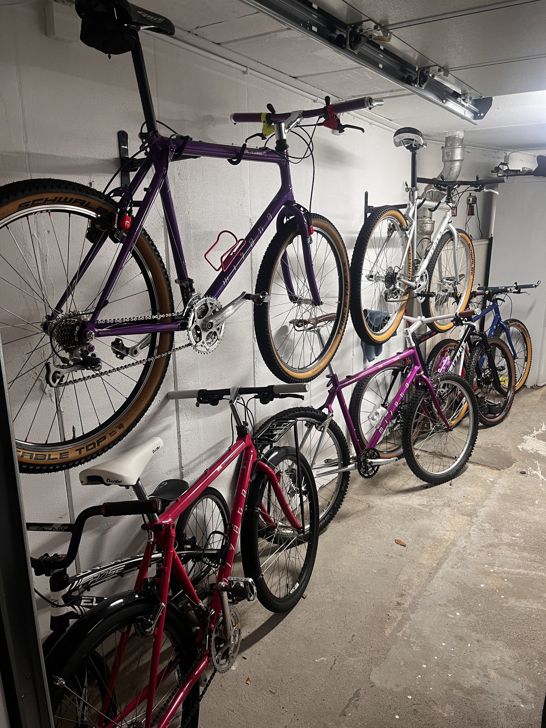

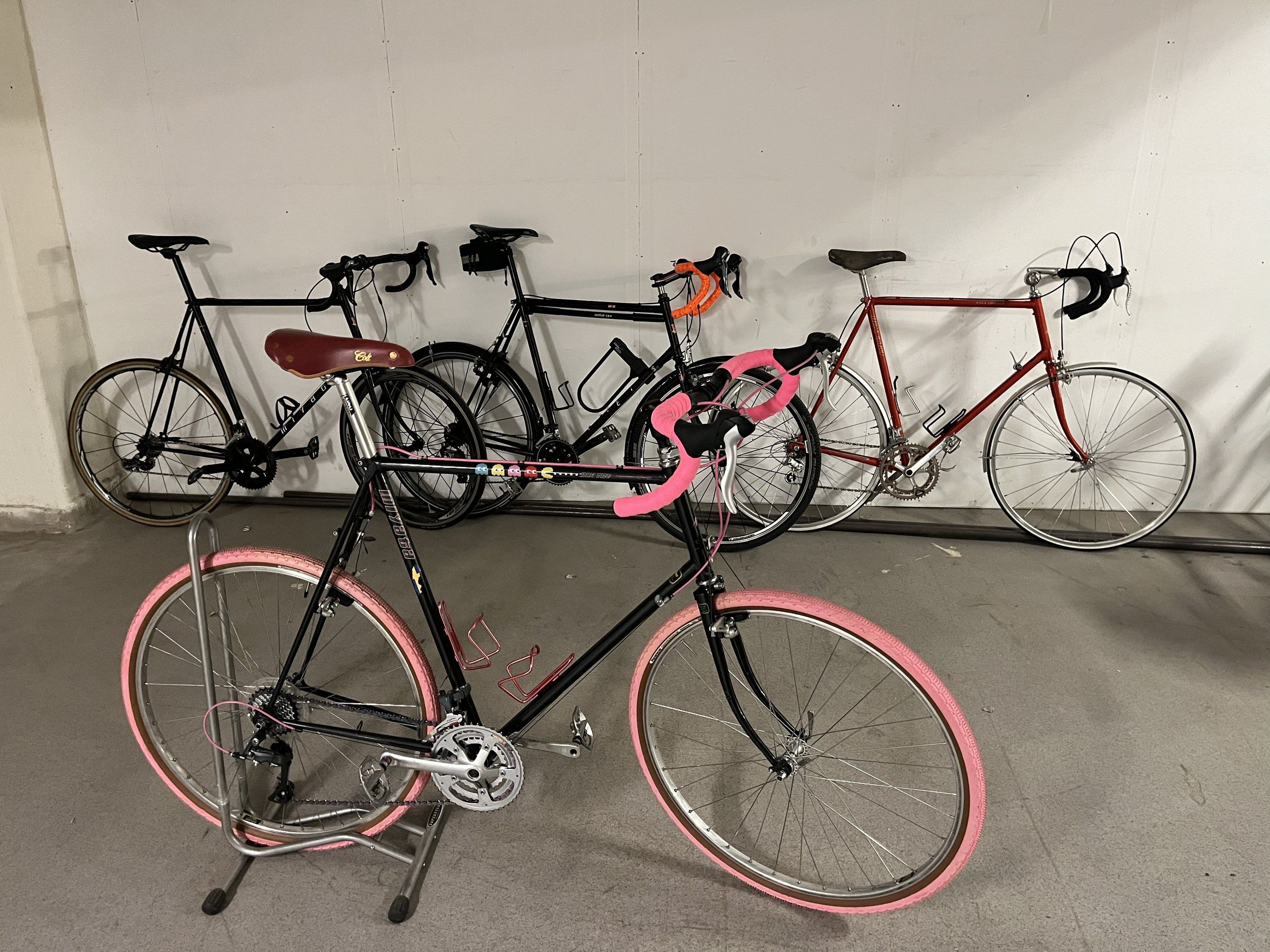

Det spelar ingen roll hur många man har, bara man är nöjd med sina byggen?
Men @LWB har ännu fler.. typ hela Skandinaviens tilldelning av stålisar??‍♂️
Njae alltså, så farligt många är det inte.
  • Norrskensflamman - On/Off i bikepacking-kostym.
  • Den Edfeldtska Enpetaren - Valleyrunner finåkare. Har tillhört den legendomsusade @Carl Edfeldt så jag betraktar den som min pensionsförsäkring.
  • Den rosa - On/Off monstercross. Rosa.
  • Blyfjädern - Miyata 1000, nog så. Köptes av en medlem med det sympatiska nicket ettlivenhoj.
  • Trippelkryssar’n - TripleCross snyggretrogravelbygge.
  • Mustaschkryssar’n - TripleCross-baserat mustaschstyrebudgetexperiment.
  • Systerskeppet aka. Tvillingkryssar’n - brorsans TripleCross snyggretrogravelbudgetbygge.
  • Donna Cherry - On/Off stigfräsare. Rosa.
  • Den lilla röda - On/Off, första Miyata-bygget, outsourcad till grabbens kusin, på sistone annekterad av hennes morsa/min svägerska. Gör stadig tjänst som grusraket vilket gläder mig mycket.
  • Den Lilla Lila: Sportis, Fru LWB:s main whip.
  • Den Stora Lila - Pappas nya nya älskling, SportRunner med alla knasstyrens moder Mothbar, 22.5” of heavenly joy.
  • Don LWB:s stora lila - SportRunner, 22.5”, farsans stålis. Lite för mycket kvar av originalgrejerna, ganska klossig.
  • Tuppgöken - On/Off, 22.5”. Snygg och hårt blingad.
  • Skäggiga damen - On/Off där jag fick ram och gaffel som vederlag när jag hjälpte en kompis att bygga ihop en annan Miyata åt honom.
  • LWB jr:s minsta lila - grabbens 16.5” On/Off.
Jag borde kanske göra mig av med de byggen som rullar minst. Men som min vän Sebbe så klokt brukar säga, det spelar ingen roll hur många man har, bara man är nöjd med sina byggen.
När jag i de här sammanhangen anfäktas av skuldkänslor över hur många cyklar som jag undanhåller från presumtiva Miyatahoarders så urskuldar jag mig kvickt med att jag inemellan mitt eget missbruk har försett frugan, farsan, grabbens kusin och hennes morsa, min kompis, en cykelkompis, en cykelkompis kompis, brorsan och snart min egen son med tämligen högklassiga cyklar, så om det även smyger sig in en och annan i mitt eget stall så whattaheck.
Fortsätt att bygga cyklar @aalgen!

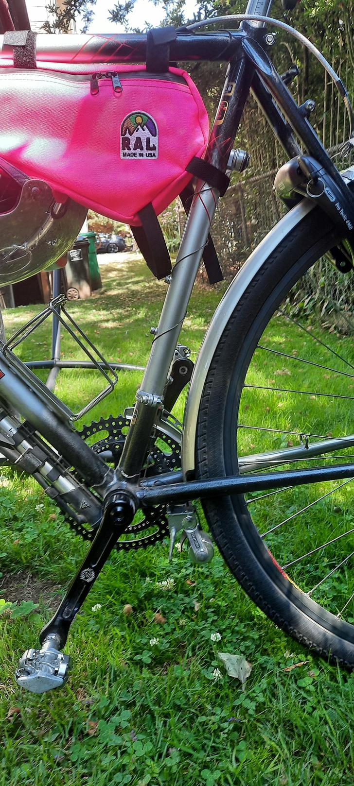

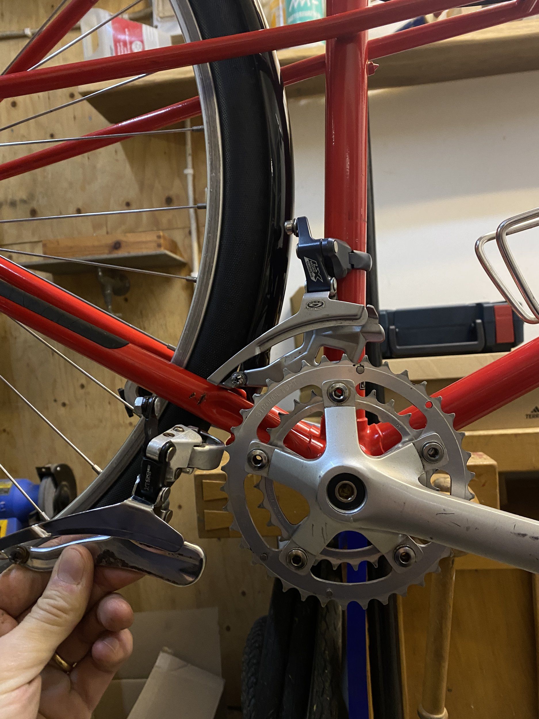

älskar placeringen av framväxel!:D
Den på sadelröret är för en dynamo som ligger emot bakhjulet, som därmed kan kopplas in eller ur...men den verkar vara deletad på detta exemplar som istället fått en billig hjuldynamo fram.
Men ja, om jag nu kan plocka upp den utan huggsexa med andra spekulanter så vore en suicide-shifter placerad där rätt klockrent.
Visa din Miyata!
Den där skulle jag tro styr dynamon och inte framväxeln.
Smart! Har sett liknande lösningar för framväxel på cyklar med delbar ram men förstod inte poängen i det här fallet :)

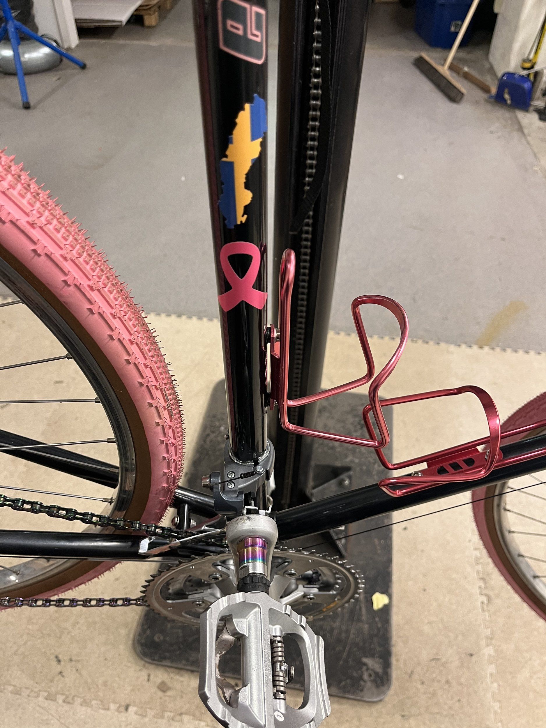

Är på upploppet med hundringen och stötte på patrull med främre växelföraren. Jag vill monterad den på rimlig höjd ovan största klingan (38t) men den tar i kedjestaget. Har testat med Exage och LX men samma visa med båda. Hur hade ni gjort? Montera så lågt som möjligt och leva med fånigt utseende och lite halvtrist växling? Har inte slängt på en kedja än så vet inte hur det upplevs i praktiken.
Visa din Miyata!

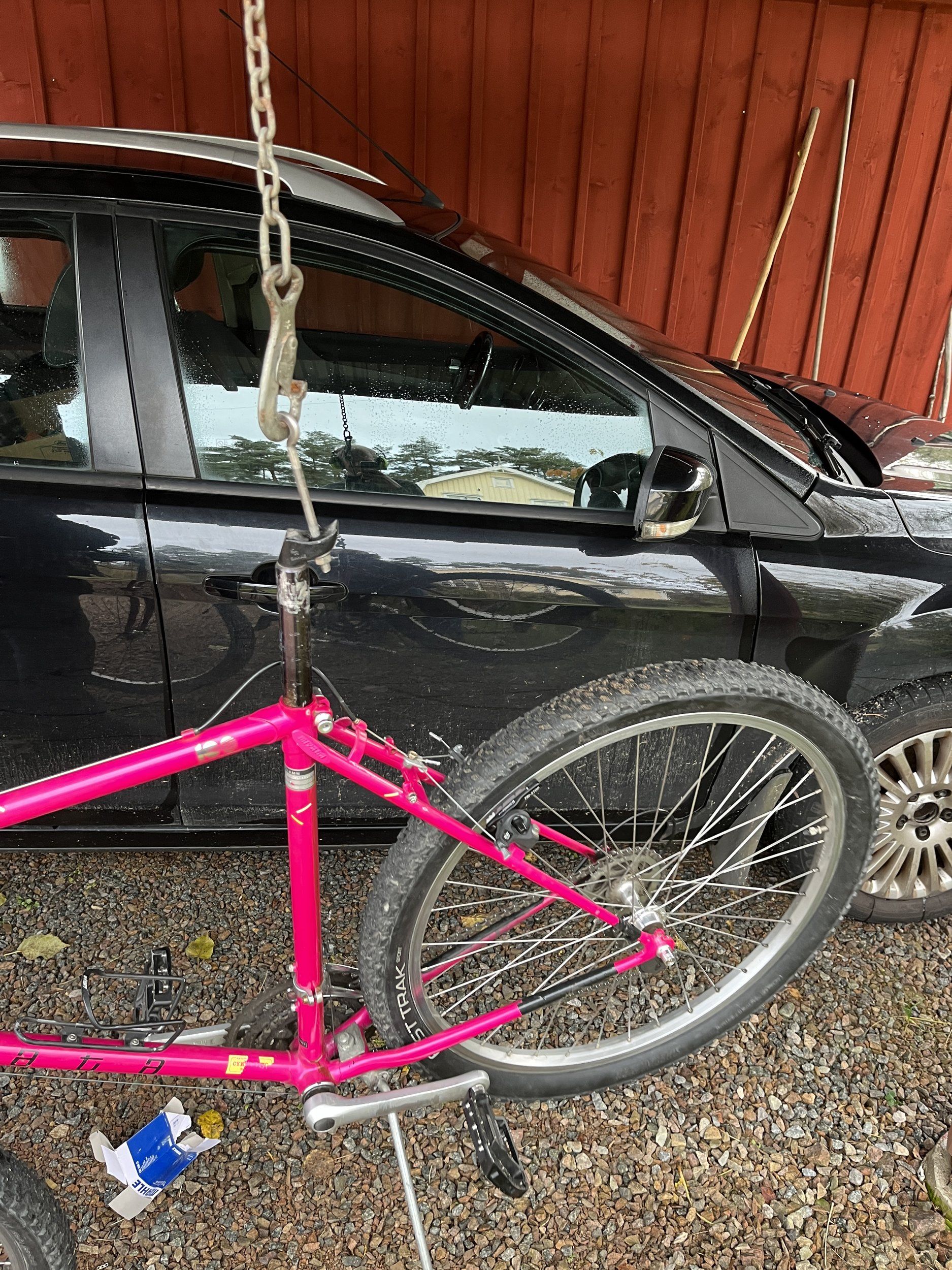

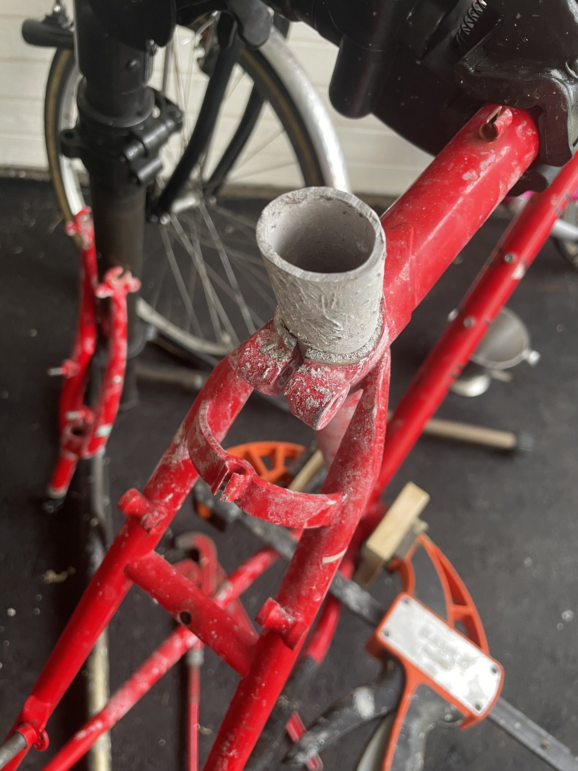

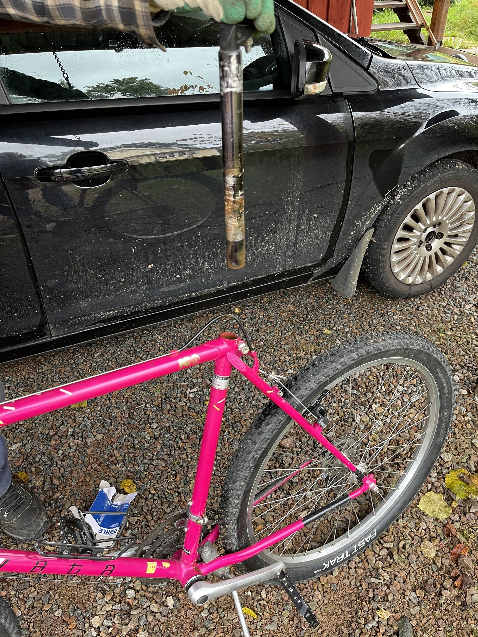

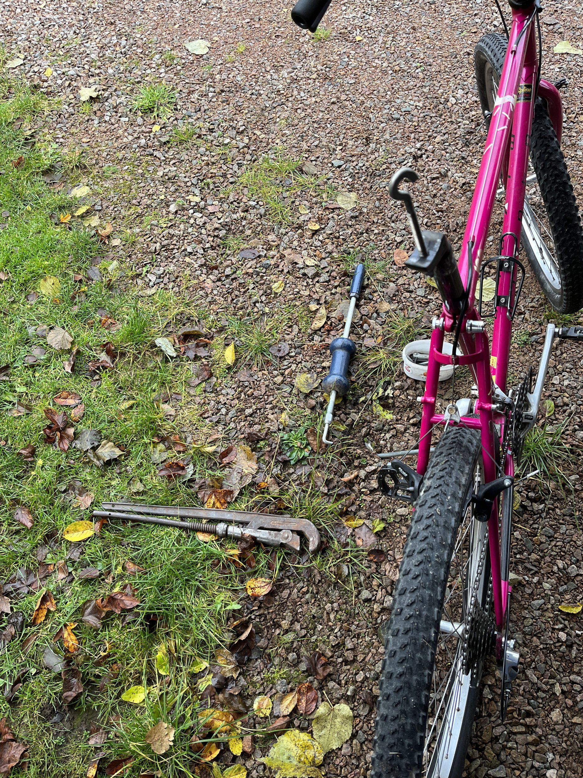

Testade div metoder på stolpen men den lossnade av en kombination av glidhammare och rörtång. Dock gick den inte det minsta utåt utan bara i cirkulär riktning. Så istället för traktor fick det bli en takbalk och några kedjor.
Med rörtång och lite press nedåt så gav den tillslut med sig.
Lycklig cykel befriad från sitt ok!
Visa bilaga 663632
Visa bilaga 663634
Underbart med sagor där första kapitlet i andra volymen slutar lyckligt!
När jag yankade ut stolpen från Minsta Lila så såg det spexigare ut än det egentligen var. Traktorn i ena änden och caddyn i den andra var egentligen inte mer än varsina flyttbara men ändå tunga ankare.
Ang. det kvarstående huvudbryet på Minsta Lila, den avbrutna m5:an i sadelstagets pakethållarfäste så… öhm, alltså… När jag gör ett fulmek som lyckas så dröjer det som ni vet inte fem minuter förrän jag visar det här. Ni får dra era egna slutsatser, men nu har det gått både sex, sju och till och med tio minuter och ännu ingen bildsatt novell. Finns det förresten någon för-fult-för-att-visas-i-visa-ditt-fulmek-tråden-tråd?

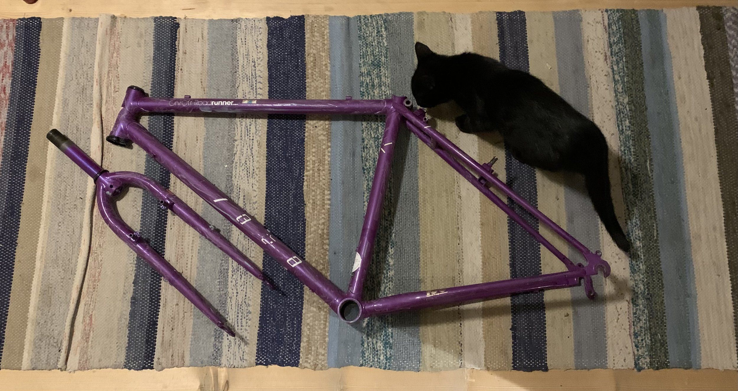

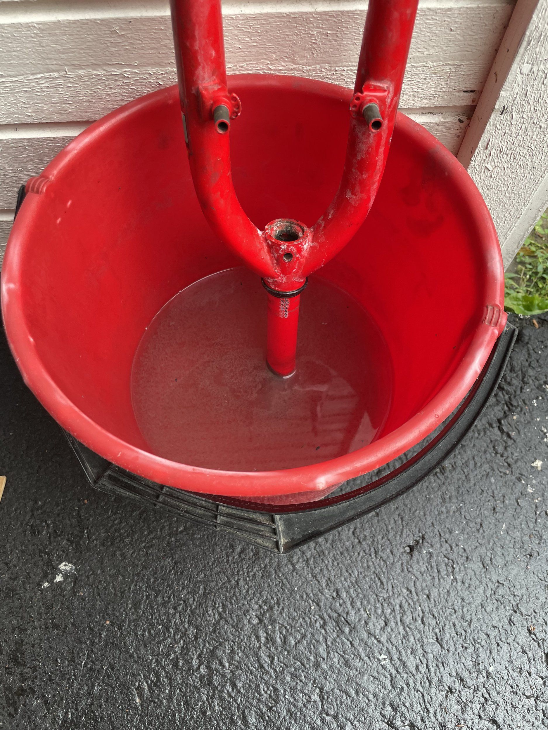

Det enklaste och mest tacksamma steget i nedbrytning och återuppbyggnad av en gammel kämpe är vaxning av ramen.
Allt tynge är bortplockat, bara fantasin sätter gränser för framtida bestyckning och stuk och lacken är bara lite gubbputs ifrån att återfå den lyster som den innerst inne ruvar på men som den inte har utstrålat sen Ingvar Carlsson var statsminister och Nilecity ansågs fräscht.
Till och med Tampen förstår det stora i detta mycket lilla:
Visa bilaga 663568
Min hamnade högt på nån cykel, minns inte vilken. Ingen praktisk skillnad vad jag har märkt.

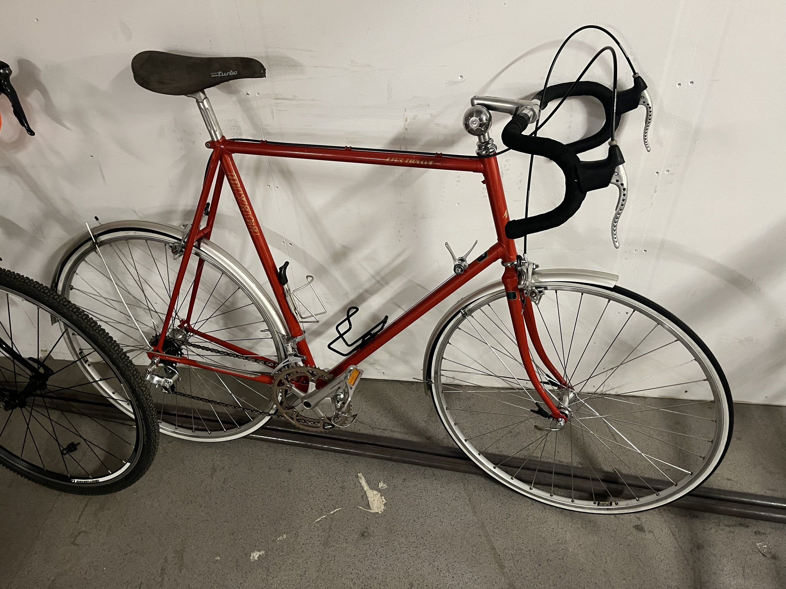

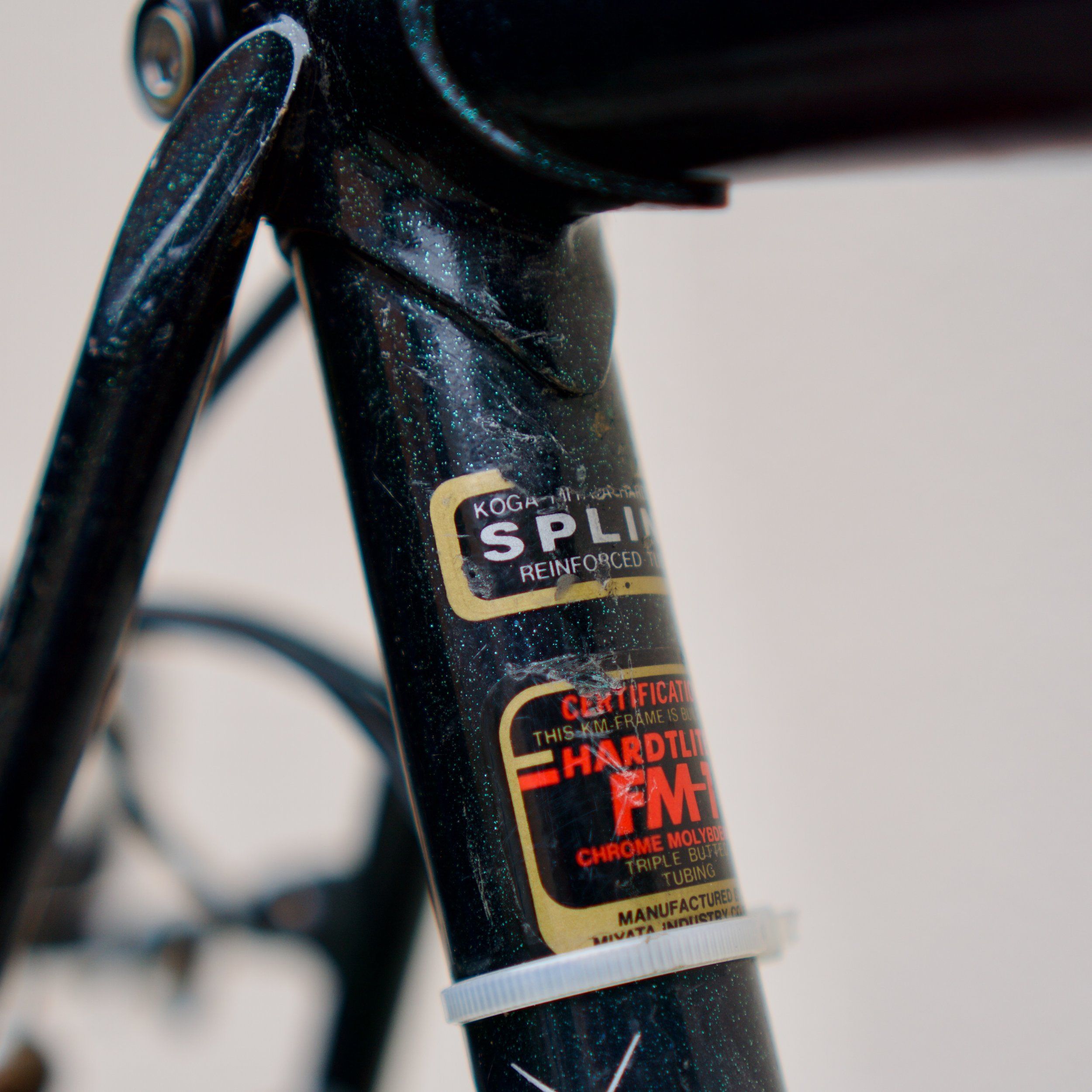

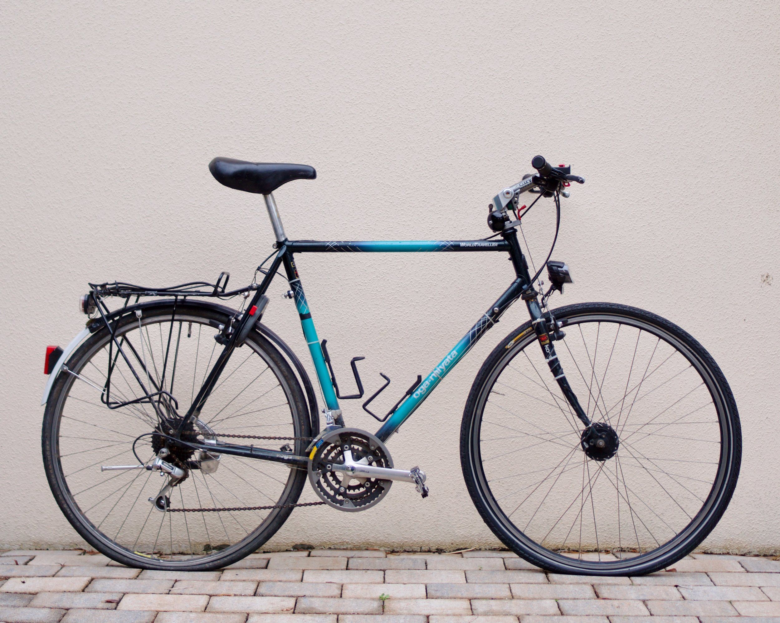

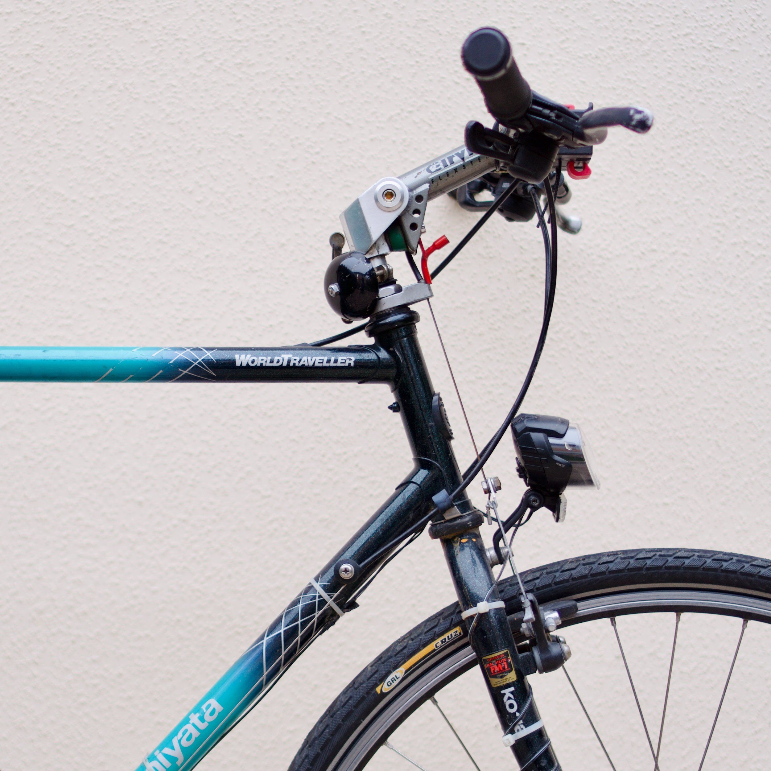

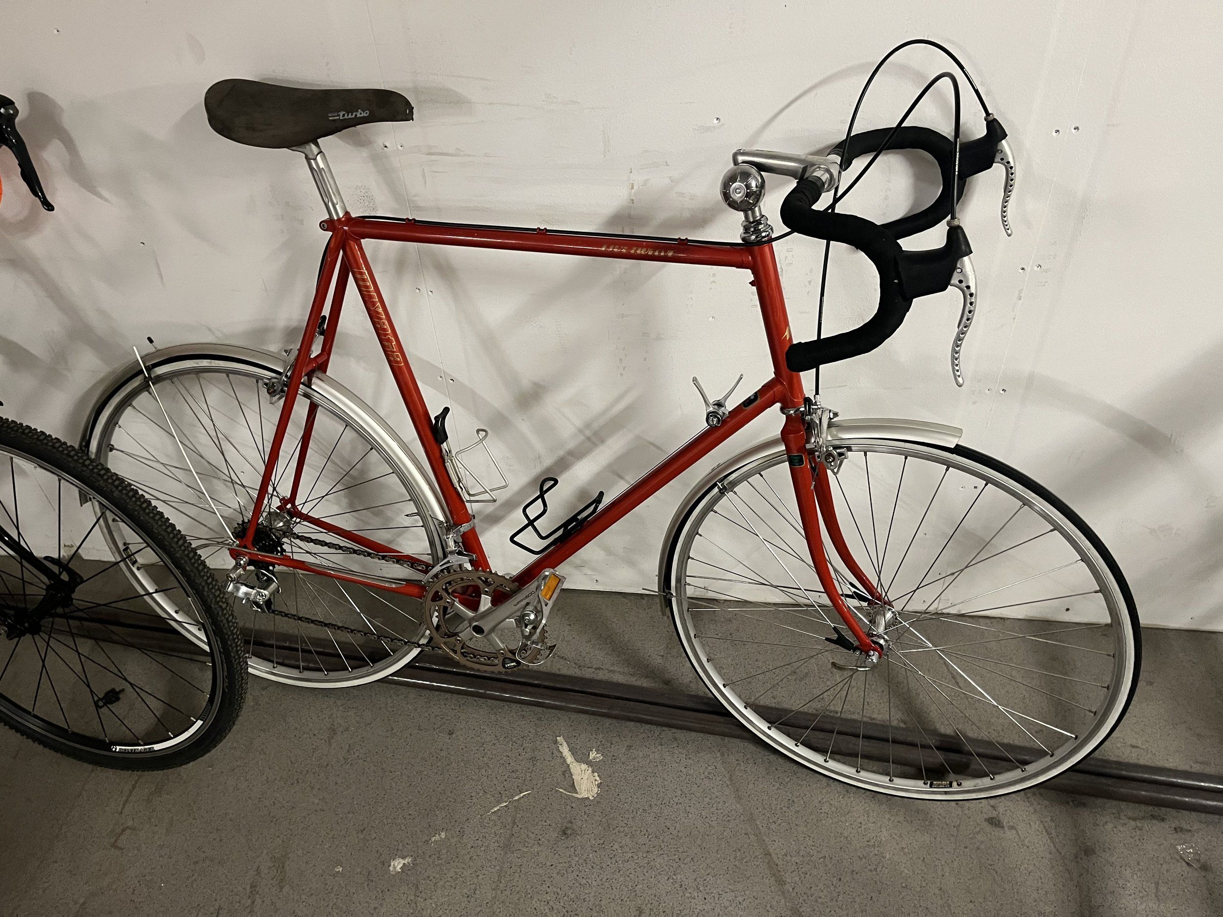

Jag gjorde en snabb genomgång av hojen imorse och duschade den med WD-40 innan jag börjar riva ner den, som vanligt kliar det i fingrarna att sätta igång. Lite detaljer:
  • Sadelstolpe: 26.8mm. Stolpen är i stål och därmed anledningen till att den var lös.
  • 60 cm C-T, TT är 59 cm C-C. Om jag kör med drops behöver jag nog en rätt kort stam.
  • Stammen är en fjädrande variant, ser rätt cool ut. Förmodligen byter jag ut den.
  • De flesta komponenterna är Deore DX...svarta canti, de breda MT60 fram och M650 med mindre utstick bak...undrar om den kom bestyckad så original, kanske pga att de inte ska ta i väskor bak.
  • Hjulsetet är utbytt till nåt billigare (med 8-delad kassett), dynamon fungerar men jag kommer att skifta till ett annat set som jag har förberett tidigare.
  • Panaracer Gravelking SS i 43mm går in fram och bak ser det rätt tajt ut...kanske liten chans efter att jag plockat bort skärmen, annars köper jag en något tunnare GK slick.
Visa bilaga 663699
Visa bilaga 663700
Shine on you double diamond.
”Detta mycket lila” menar du?
Alltså den där girwin flex-stammen är ju lite kul. Sen vettefan om jag hade velat ha den på min cykel för det däremot...

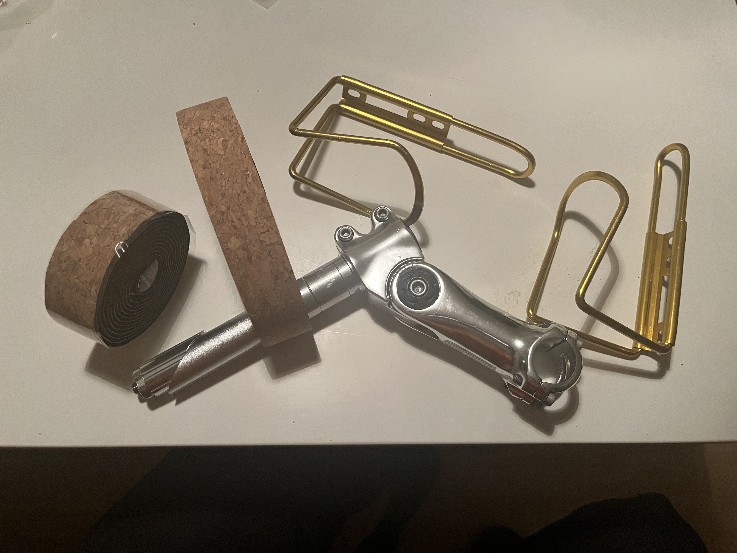

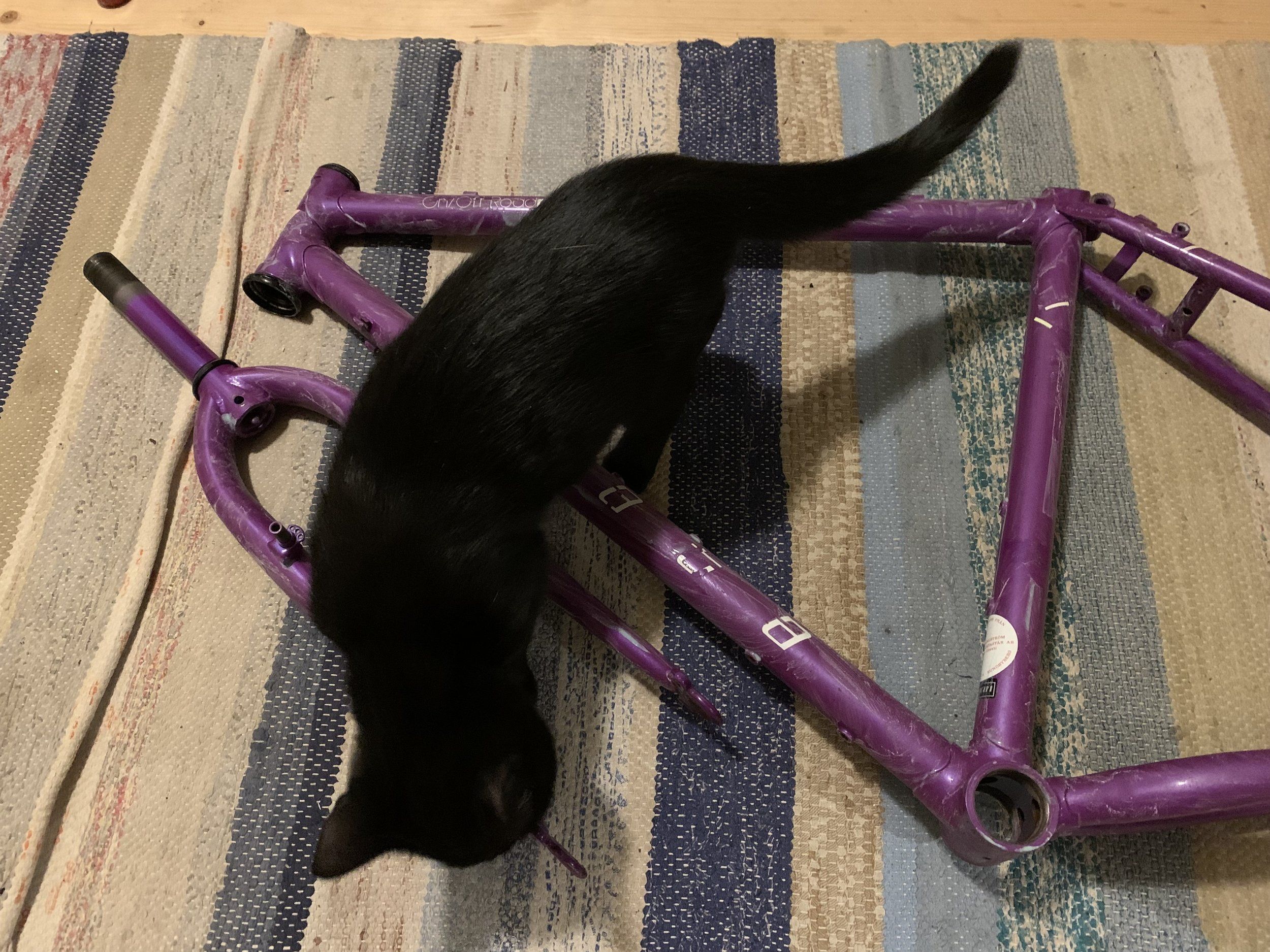

En bild säger som bekant mer än tusen kort. Men vi hårt arbetande yrkesokynnescykelskruvare måste ibland lägga ifrån oss mobilerna och bara hårdmeka, utan att ödsla vår värdefulla tid på att ta bilder stup i ett. Så kom det sig att jag ikväll skruvade ihop det mest grundläggande på Minsta Lila men inte har så mycket som en bild att bevisa det med.
Men antagande att jag ännu har ett visst förtroendekapital att ta utav så kan jag här, helt bildbefriat, meddela att både ram och gaffel nu är vaxade och putsade. En del skav finns onekligen i lacken, men absolut inget allvarligt.
Därefter rengjordes styrlagret, och med några få 5/32” (3,96875 mm) kulors marginal monterades det med nya kulor. Jag lyckades med konststycket att inte bara tappa två av kulorna på verkstadsgolvet utan faktiskt också hitta dem bland kutterspån och annat boss. Lagerbanorna hade en gnutta ”pitting”, men med lösa kulor och friskt fett kändes lagret ändå hyfsat.
Nästa steg var vevlagret. Som tidigare nämnts så var det i synnerligen gott skick. Fettet i lagren såg nästan nytt ut, fastän allt tyder på att lagret inte har öppnats och servats sedan 1991. Ordentlig rengöring, nytt fett och lösa 1/4” (6,35 mm) kulor, och nu löper det lika friktionsfritt som valfri SVT familjefredagsunderhållning. När man har gjort ett antal byggen och fler än en gång har fått plocka ihop vad man har haft liggande för att få ihop ett fungerande lager, då är det en fröjd att få bygga med helt fräscha delar.
Sidst og slutligen gick jag ramen runt och satte, som kronan på dagsverket, m5-skruv i alla gängade hål. Snygg och enhetlig skruv gör verkligen susen!
I morgon lördag bär det av till Veloform. Jag hoppas att han har något bra knasstyre i lagom bredd för barn
