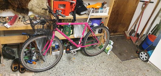

Hej alla Miyatanördar. Det här är mitt första inlägg på forumet så be Nice Please.;).
Jag har en Valley Runner Carbon från 94/95, jag köpte den på Sportex Backaplan här i Göteborg som ny. Idag är den fortfarande lika fin och har kanske rullat 100 mil totalt. Har ingen bild på nu den då den står längst in i källarförrådet men den ska tas fram i det närmaste. Deore LX vill jag minnas det sitter på den och 3-delat fram och 8 bak, kan det stämma?
V-bromsar som jag gärna vill byta till något med lite mera bett i, (kör en el-cykel idag med skivor och hydrauliskt) vågar man sätta dit skivor på en såpass gammal kolram? Kommer det att hålla ihop och vad ska man isåfall välja? Man måste förståss byta nav både fram och bak för att ha något att fästa skivor i men hur gör man med bromsoksfästen där det inte finns idag?
Det är en fin cykel du har! Jag personligen tycker du ska behålla orginal delar så mycket du kan om de fungerar, annars hittas de på ebay har Carl E. lärt mig 😊

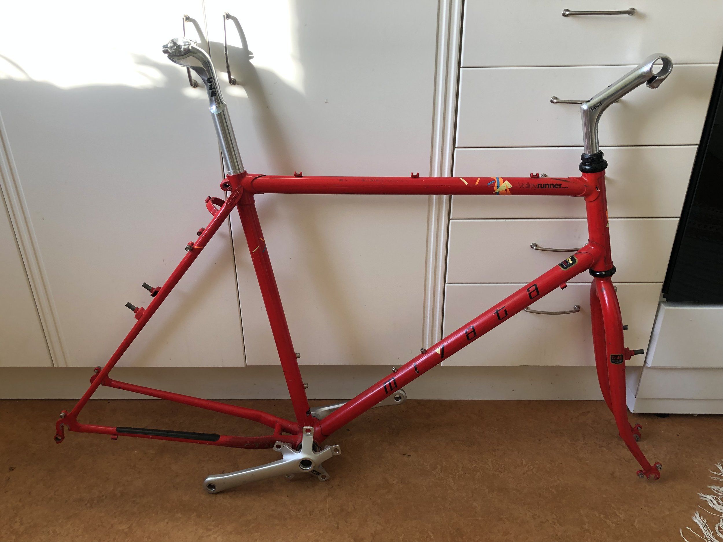

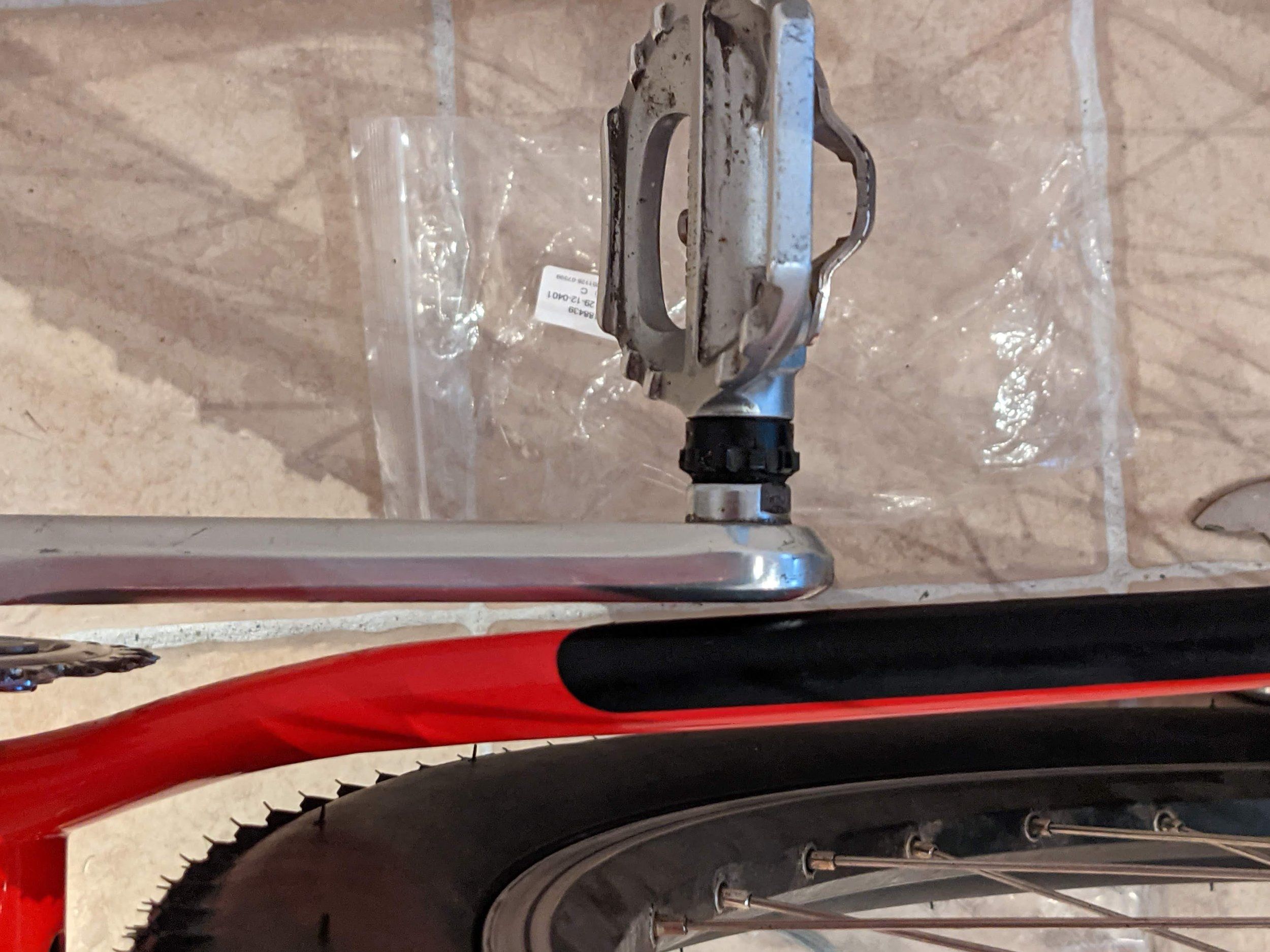

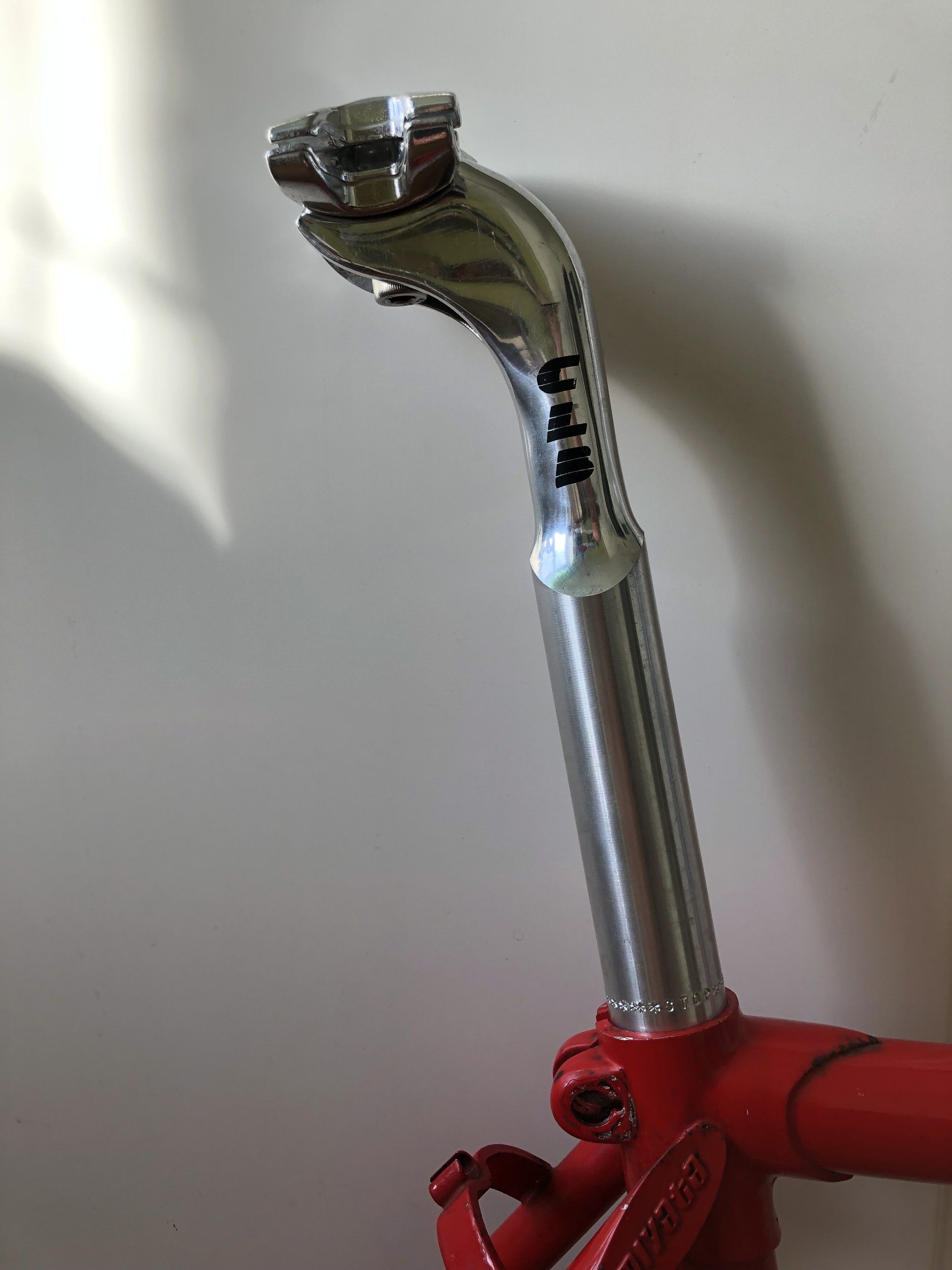

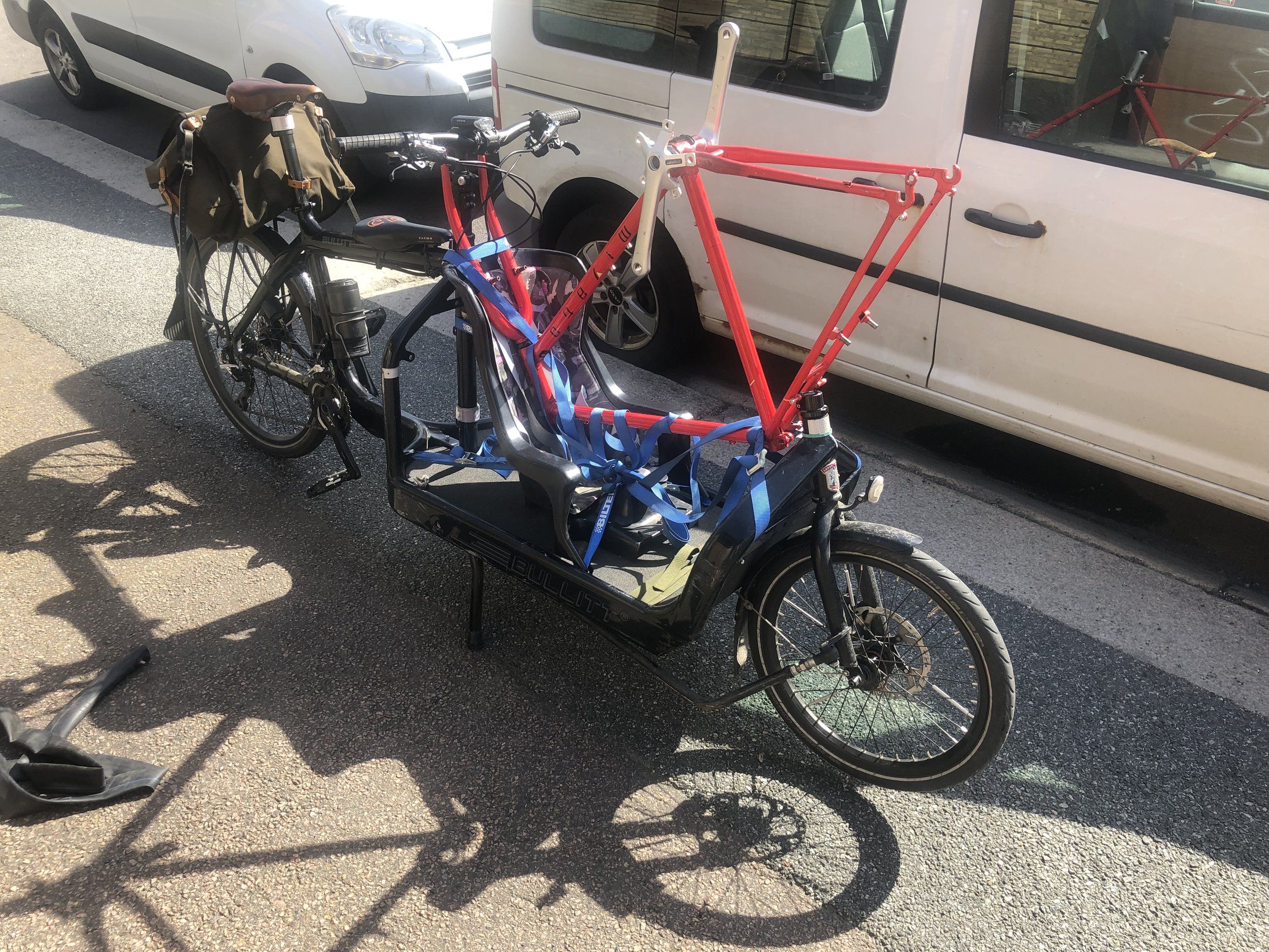

Idag drog jag med projekt Vaniljrunner till Veloform för att få Mästers hjälp att finjustera de i helgen överhalade styr- och vevlagren.
Vevlagret fick faktiskt godkänt som det var, med reglementsenligt minimalt glapp, medan styrlagret behövde lite handpåläggning med rätt verktyg.
Anders släppte också motvilligt ifrån sig sin sista aerodynamiska CLB-stolpe i 26,8 mm. Franskt och japanskt i skön förgrening [sic].
Med original silvriga hjul samt silvriga vevar, styrstam och sadelstolpe skulle det kunna bli ett riktigt snyggt budgetretrobygge.
Ett tag var jag inne på att bygga den som en enpetare, men @Carl Edfeldt s fina DX-växel talar till mig och säger 1x7, med 32T n/w-klinga fram och 11-28 bak.
Skönt att du ger Dx:en liv igen 1x7 is da shit! Frugans rosa får lite mer silver än orginal då jag valt att uppgradera med Deore dx stolpe, dx cantilever och tidsenligt lx vevparti i silver.
Tänker att silver är bling och det gött 90-tal... idag är allt svart... vad hände med blinget lixom?🤩⭐️

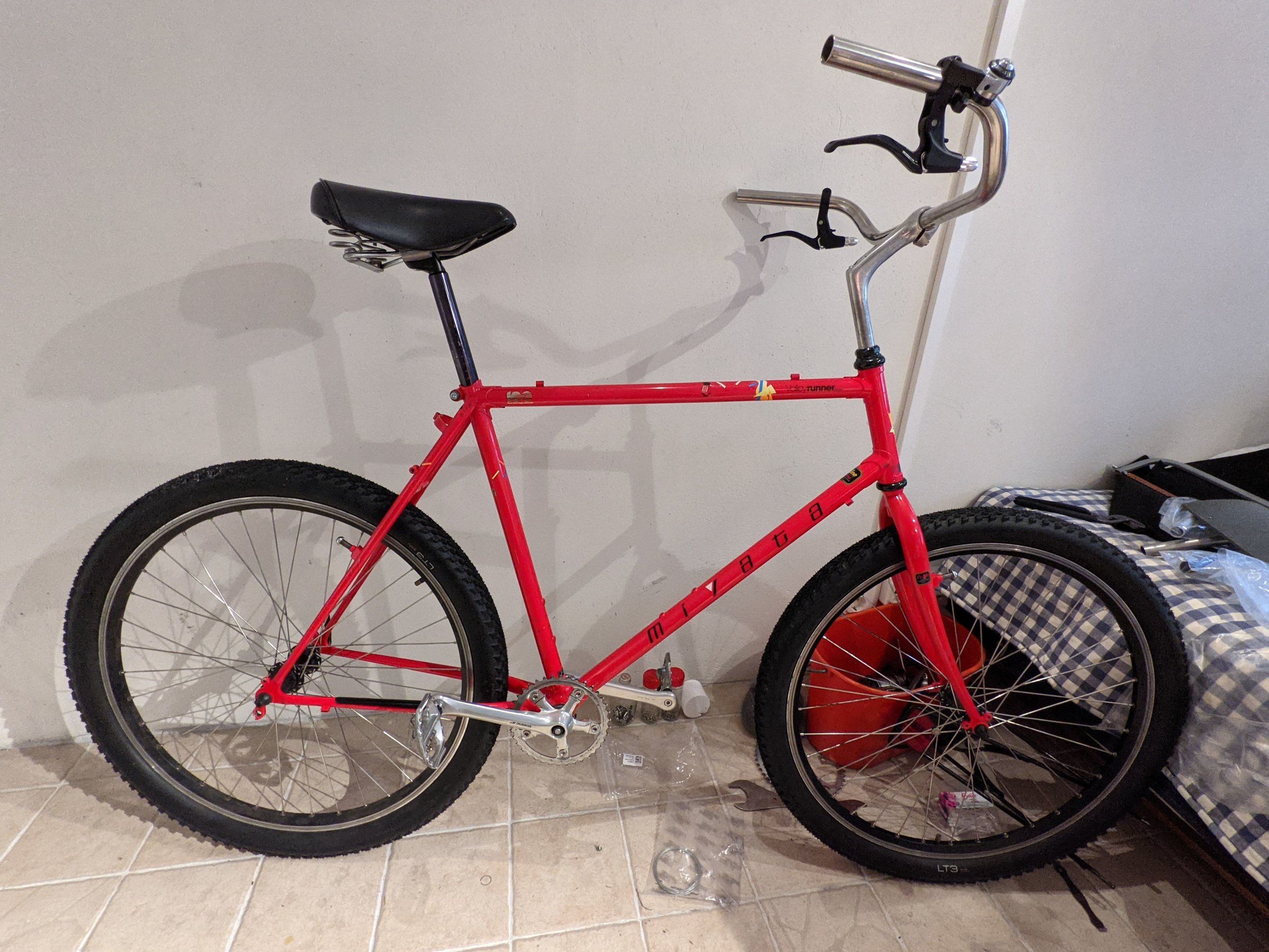

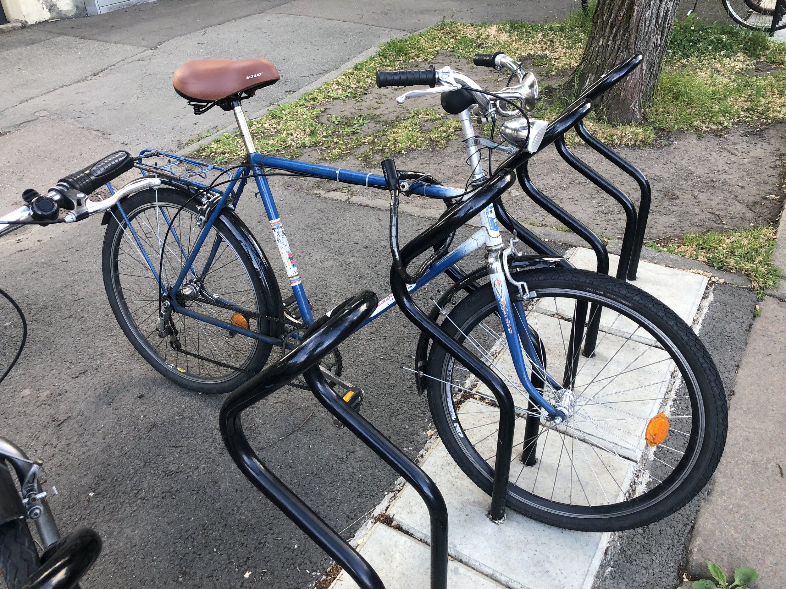

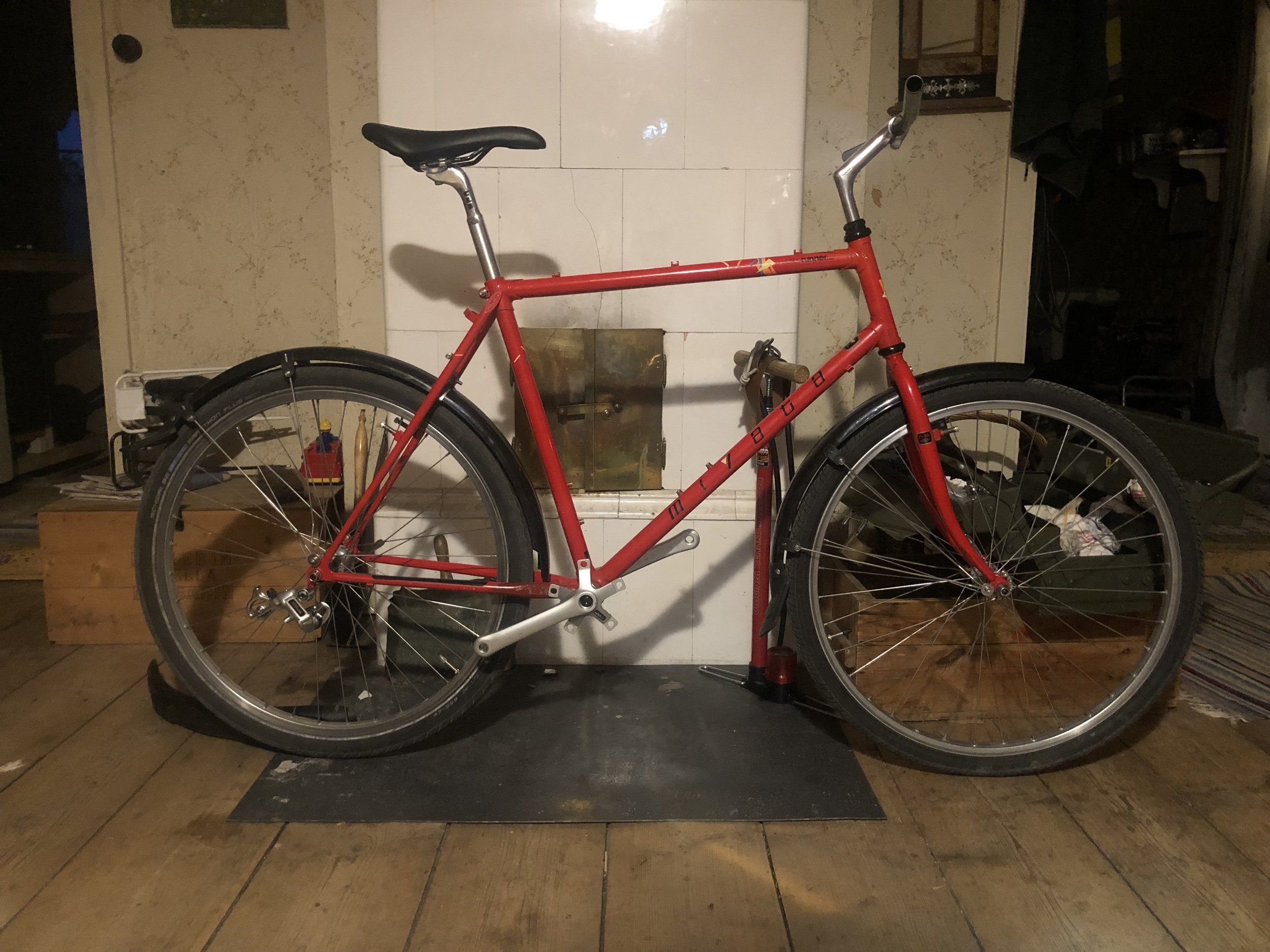

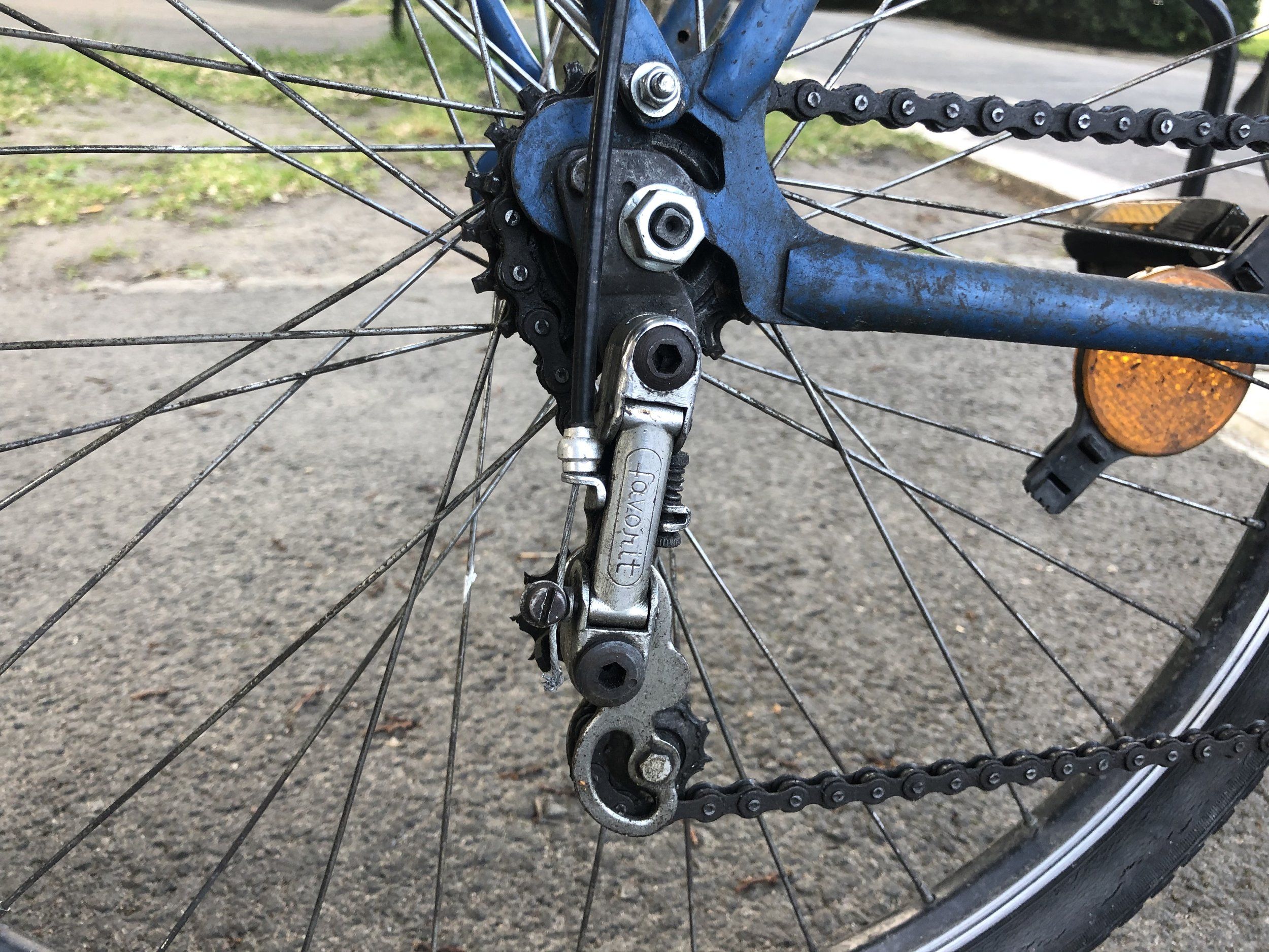

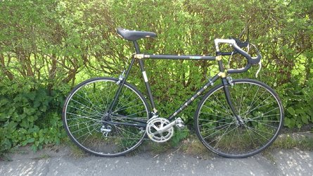

Nu är det min tur. Köpte under veckan en 1989 Miyata Valley Runner.
Glömde ta bilder innan jag började fräscha upp den (har bilder från säljaren men de är tagna från konstiga vinklar och ger tyvärr inget bra helhetsperspektiv.)

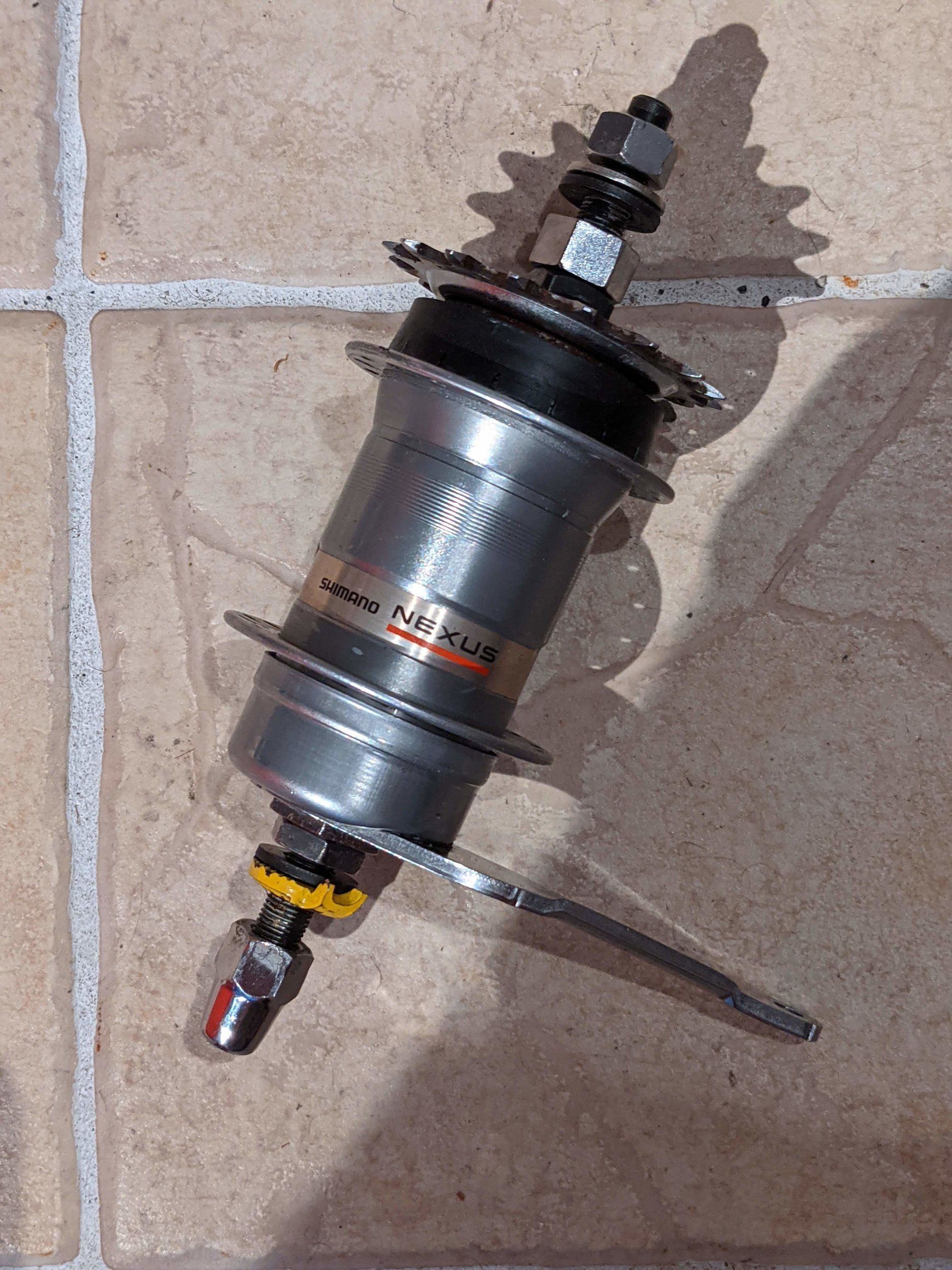

Borde också nämna att avsikten med projektet var att bygga en 3-växlad (porteur-inspirerad) cykel av något slag med växelnav från ett bakhjul jag hittade i en container för någon vecka sen (som jag sedan dess har plockat isär och renoverat.)
Representativ bild:
Har tidigare haft erfarenheter av två Rohloff-växelnav (olika exemplar) men blev aldrig riktigt nöjd med hur de kände. För tunga, för dyra, för mycket mekaniskt motstånd när man cyklar, osv. Det som känns lockande med att testa 3-växlad är att det verkar förhållandevis enkelt (en VÄLDIGT beprövad teknik), plus att fotbromsen påminner mig om cyklar jag hade under min barndom. Kanske går att cykla med endast fotbroms bak och vanlig handbroms fram? Två kablar, i slutändan? För enkelt för att vara sant, eller vad tycker ni?
Har också tänkt att installera "porteur" pakethållare fram (inga pakethållare bak som på mina andra cyklar), stänkskärmar av uppenbarliga skäl. Köpte en Cream Cycles Front Tray som jag tror jag kommer skicka tillbaka eftersom den INTE är konstruerad av rör och är därför är ganska tugn. Vill kunna storhandla med den och vet inte heller om den håller måttet. Max 10 kilo står det. Någon annan som har erfarenhet av pakethållare fram? (Alltså inte för vanliga pannier-väskor utan den typen som har plattform?) Och väskor för den delen? Dela gärna era synpunkter!
Så länge har jag kommit med projektet. Observera att bakhjulet är ett vanligt, måste först bygga hjul med navet ovan vilket jag hittills inte hunnit med:
En konstig detalj angående fotot är att styret (vilket för övrigt är av modellen "Englischer" av Humpert) ser riktigt konstigt ut, antar att det beror på objektivet i mobilkameran som var utzommad till max.
Ytterligare en rolig detalj -- jag bytte ut vevpartiet med en 180 mm Sakae (har insett genom åren att mina ben trivs bäst med den extra centimetern.) Passade också på att anpassa kedjelinjen med tänderna på växelnavet. Men slutresultatet blev följande -- cykeln med den minsta Q-faktorn någonsin:
Ytterligare funderingar: någon annan som har installerat växelnav på en sådan cykel (ramen har vertical dropouts)? Tips/synpunkter tas gärna emot!

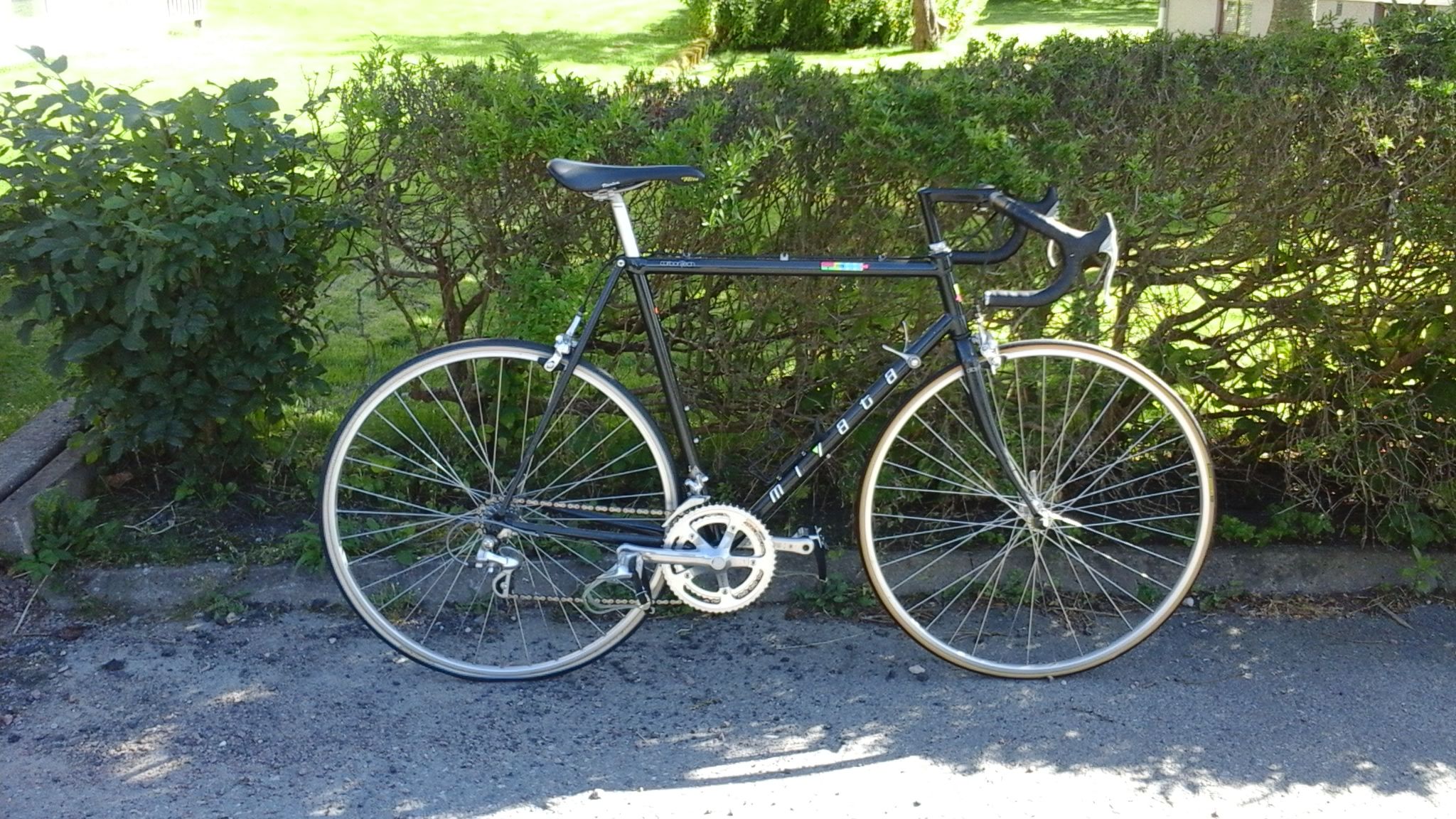

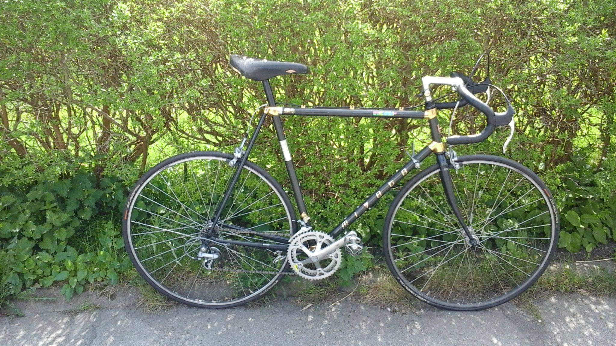

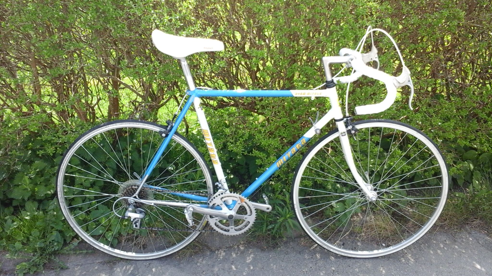

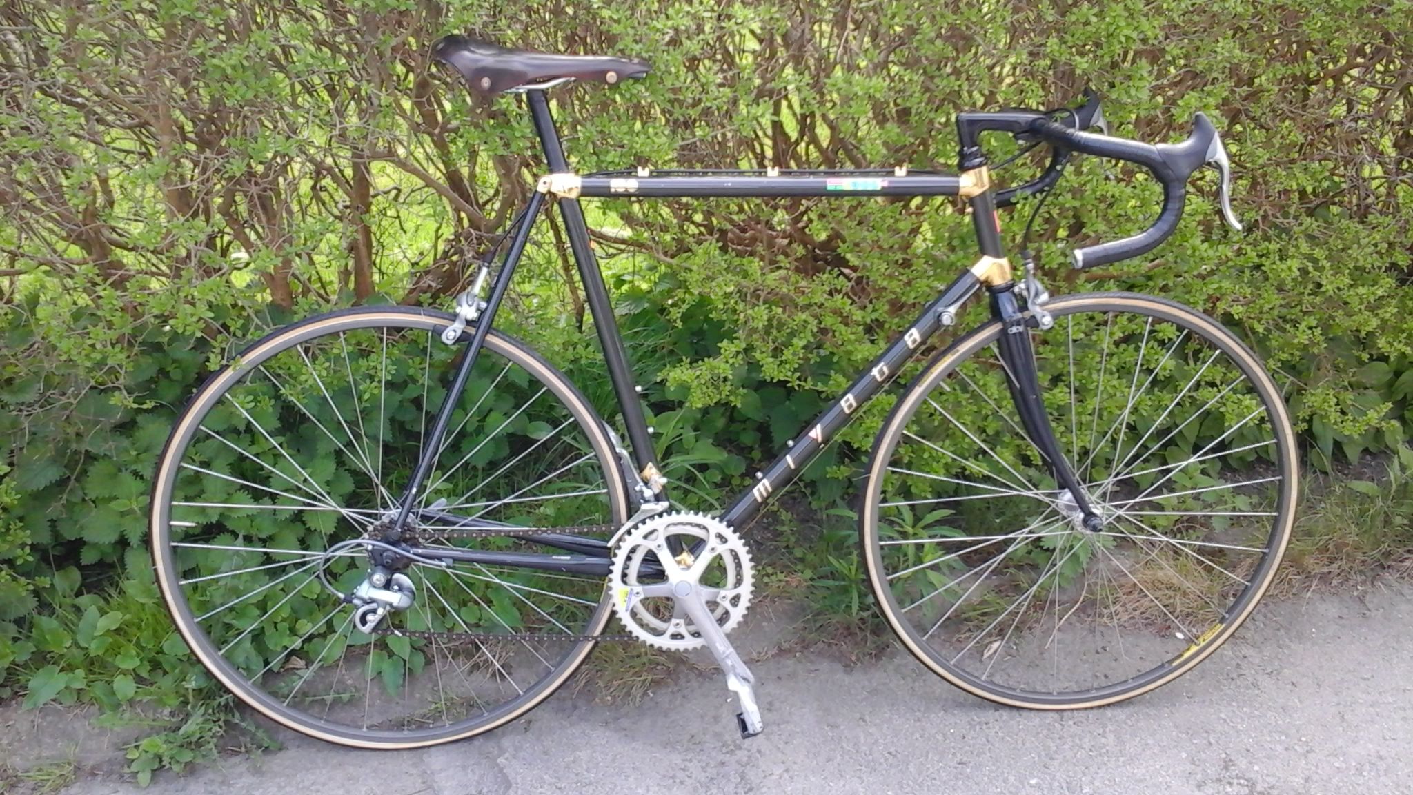

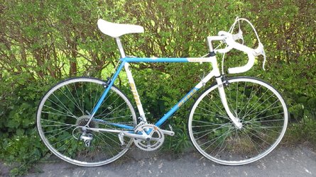

Har alltid gillat Miyata racers
hade inte råd som ung, men fick panik när hela världen började slakta racers generellt sett å bygga fixie. Då började jag köpa på mig lite hojar……….så ja det blev några Miyator.....ett axplock!
Representativ bild:
Visa bilaga 496344
Visa bilaga 496345
Visa bilaga 496348
Blir smutt det där! Angående pakethållare fram så har jag en från Pelago. Commuter front rack large, köpt på childstore men finns även på ett Internett nära dig. Känns som en riktigt robust konstruktion men ändå inte tung som ett as. Rekommenderas. Snygg är den också.
Jag är ett stort fan av pakethållare fram. Cykeln blir sävligare i styrningen av vikten så klart, men är man lite van tycker jag inte att det stör. Skönt ibland att kunna se det jag har med mig.
Har en Wald-korg fram på en annan hoj. Jättebra för lättare saker, men inte alls lika stabil så ska man handla mer än en liter mjölk och en Frukt och mandel så svajar det en del.
Tittade också på Pelago-lösningen. Det jag inte gillade med den är att den inte har (löstagbar) "staketet" runt-omkring. Beställde precis en Velo Orange Porteur istället, som verkar ha väldigt många positiva recensioner.
En knepig detalj med de här pakethållarna är vilken väska man ska använda? Insåg också att om man vill resa med en sån att det blir svårt eftersom benen på Velo Orange-modellen inte går att montera isär. Finns förr och nackdelar med precis allt i livet...

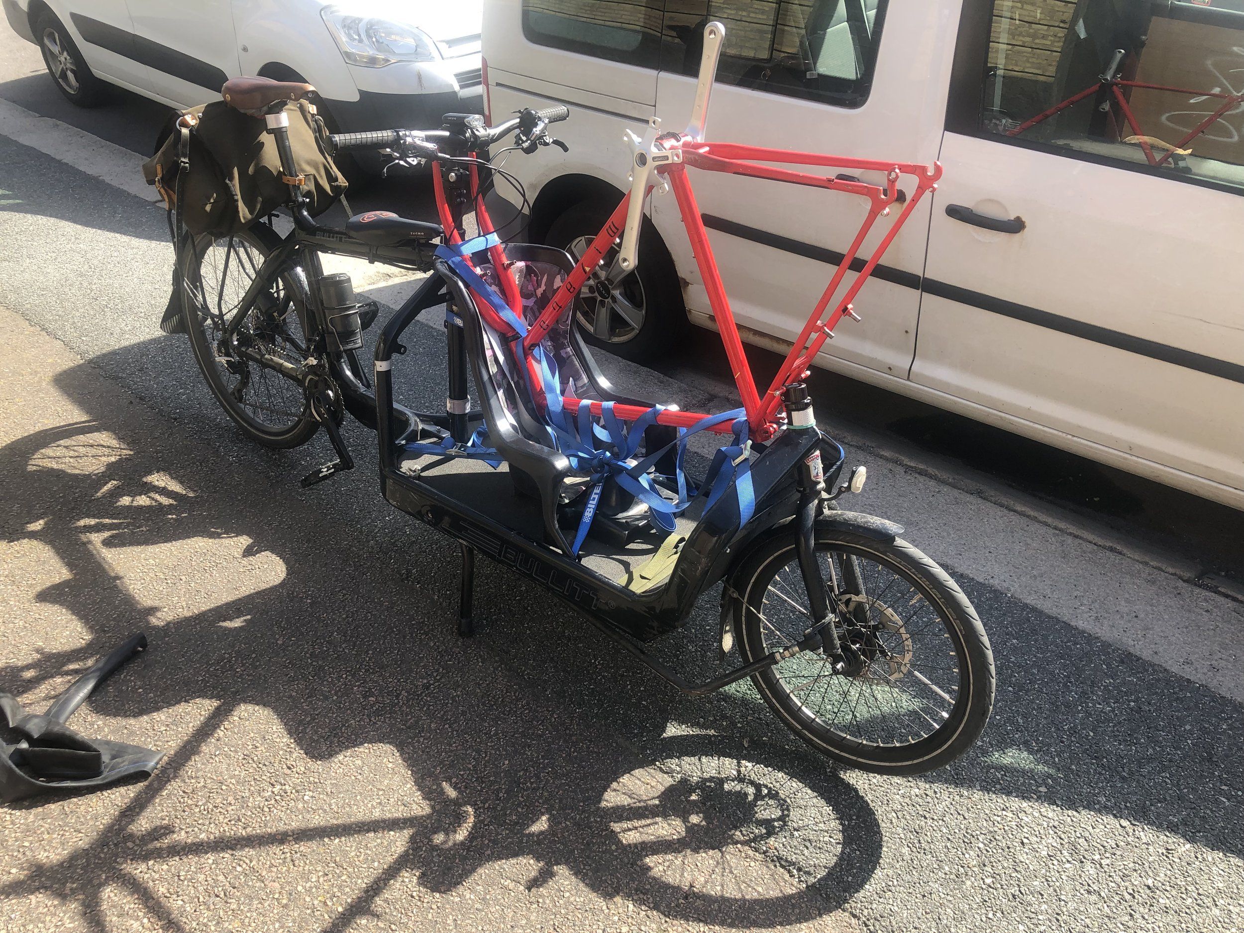

Jag har kört en fulvariant med ett litet rack som fäster I bromsfästena (https://www.bikester.se/cube-rfr-pakethallare-fram-M422534.html?cgid=36910) och sen en korg på det. Funkar bra även om man kanske får nöja sig med 12 kortburkar hem från bolaget istället för ett helt flak...
Postar en bild på en miyata med dem setupen, men måste tyvärr besudla tråden med en bild på en crescent med samma setup för att bättre illustrera, hav överseende!

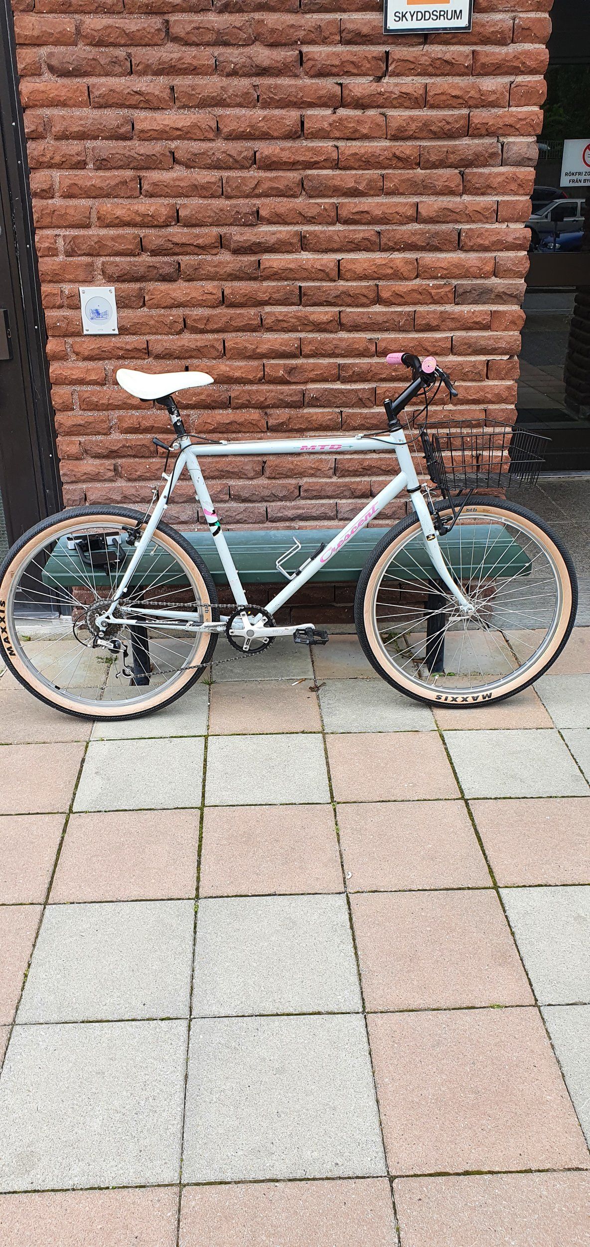

När jag väl hade satt projekt @Carl Edfeldt s / @Thuna s Valleyrunner i rullning kunde jag, trots avsaknad av diagnos, inte hejda mig. Ikväll rafsade jag ihop de delar som jag hade liggande och det känns riktigt lovande.
Det som jag vet saknas och som jag inte har i gömmorna är kassett/kedja/klinga (1x7) samt bromsar inkl. bromshandtag, så det kommer framöver. Sedan får väl tiden utvisa hur mycket ex. fälgarna, naven (ännu inte genomgångna) och styr-/vevlager med flera återanvända komponenter har kvar att ge. Styret blir något högt och bakåtlutat. Nitto Bosco om jag känner mig rik, Biltema Comfort om jag ska låtsas som att jag inte bryr mig. Men jag bryr mig.
Snuten
Visa din Miyata!
Visa bilaga 496544

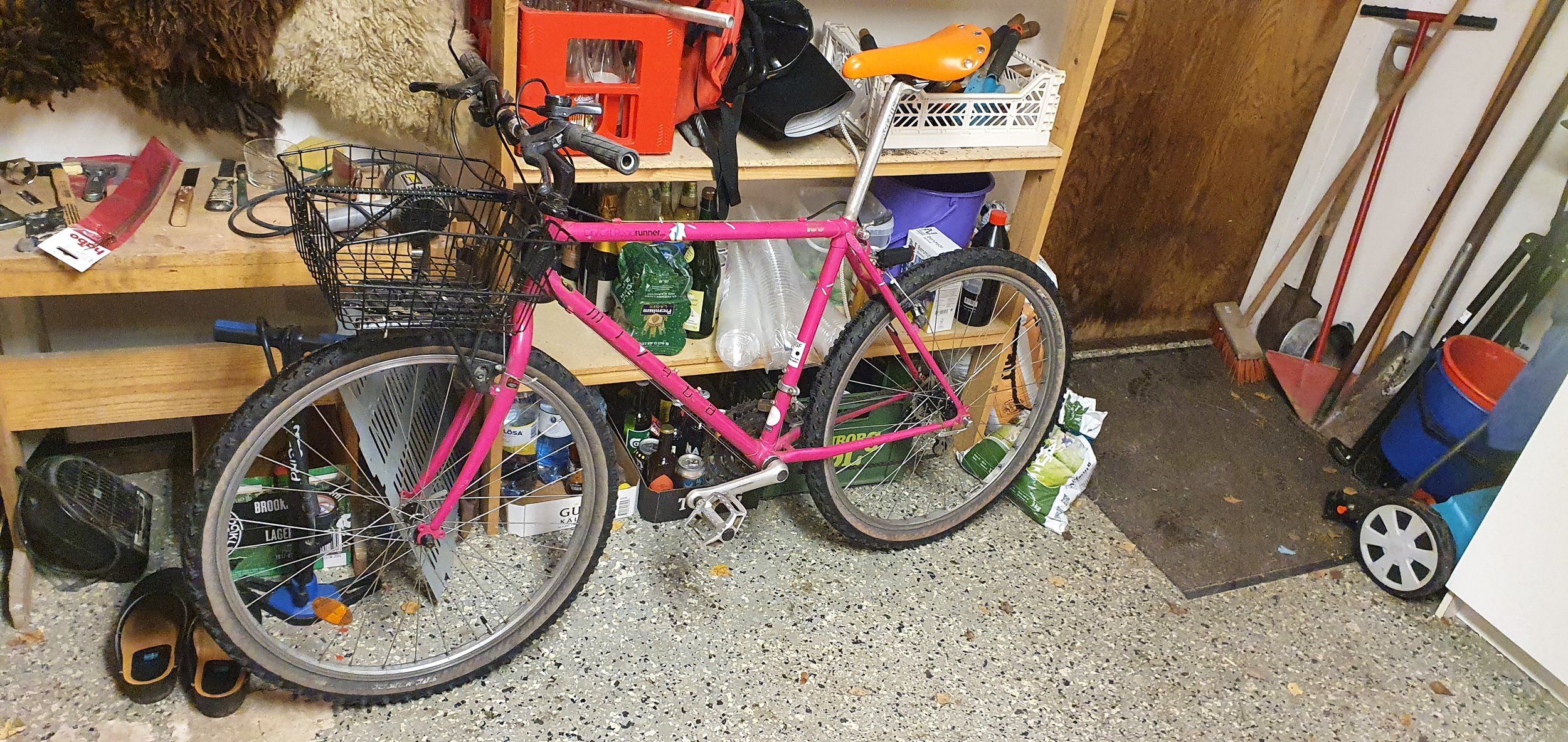

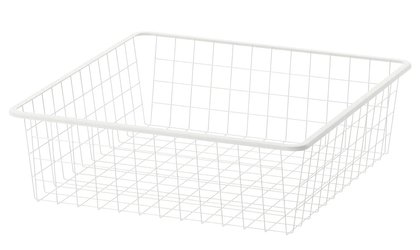

Tips på prisvärd korg? Biltema hade ju en fantastisk Wald-liknande där locket kunde användas som pizza-rack på en andra cykel men bytte ut den för något år sedan mot en usel i plast. Man kan ju, och borde kanske, köpa Wald men de kostar mer än jag tycker det är värt. Då klarar jag mig utan korg :)
L.and
Visa din Miyata!
På de där kör jag med en korg från basil som är rätt lik den här https://www.bikester.se/unix-coletto-cykelkorg-M349372.html?vgid=G391372&cgid=36929. Inte heller någon kvalitet man slår frivolter av, men fyller helt klart sitt syfte. Annars har jag sneglat mycket på Ikeas variant för skrivbord. https://www.ikea.com/se/sv/p/pleja-skrivbordsstaell-svart-00348048/
Den borde kunna funka om man rensar rent den från krafs tänker jag.
Jonatan F
Visa din Miyata!
Tack! Bra tips! Jag körde med en sån där vit trådback man kan köpa på Ikea för några år sedan men folk skrattade så mycket ett jag skippade det. Lite stor för bockstyre också.
