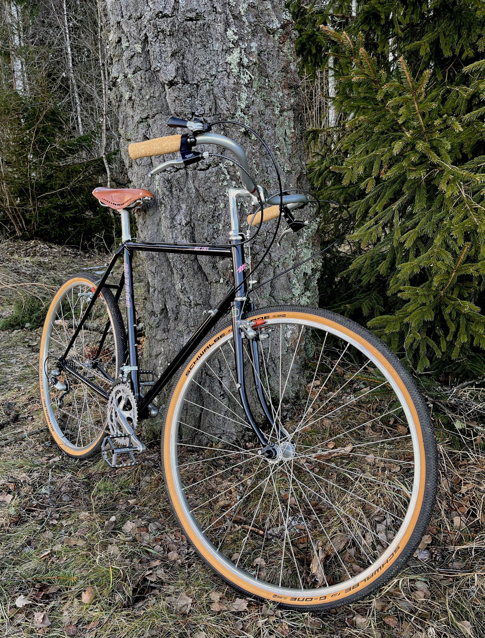

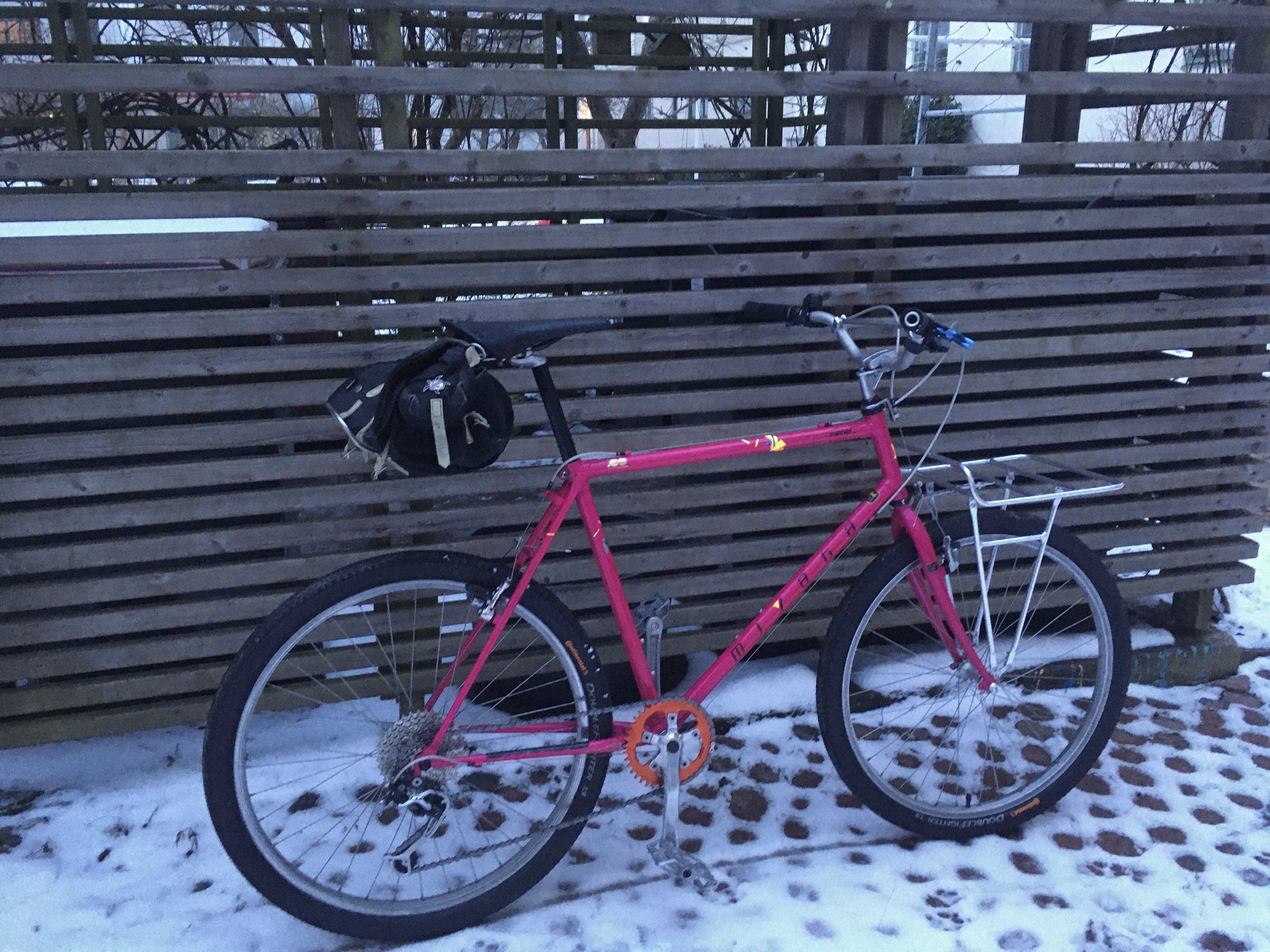

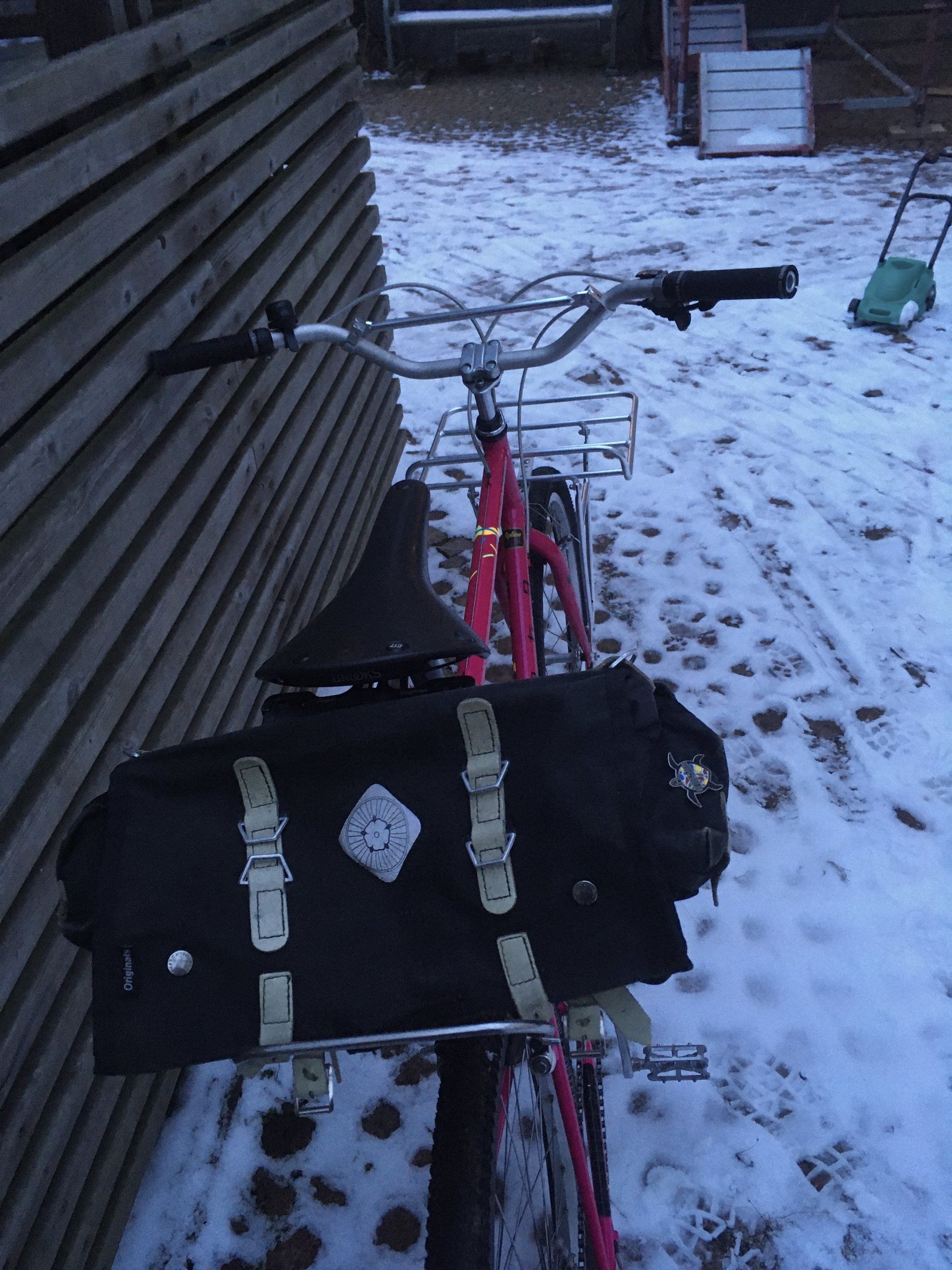

Ja, inte så lång tur som sagt men kändes väldigt bekväm, möjligen att den blir i kortaste laget men hade nog inte sadeln i helt rätt höjd så får testa lite mer innan jag bedömer det. Och hade inte dragit åt styret i stammen riktigt så det gjorde att det inte gick lägga någon vikt på det alls vilket inte heller var till fördel. ?
Smidigt med friktion vid installation och det kändes ganska smidigt att växla också. Var sugen på att testa för att kunna bilda min egen uppfattning om hur det funkar.
Ja mycket lik, albatross också? Är den en storlek större? Snygg var den iaf!
Ja verkligen, tackar!
Var nog en 58cm i höjden. jajjemen albatross såklart. tror absolut på att köra minst 100mm stam blir bara ännu goare känsla

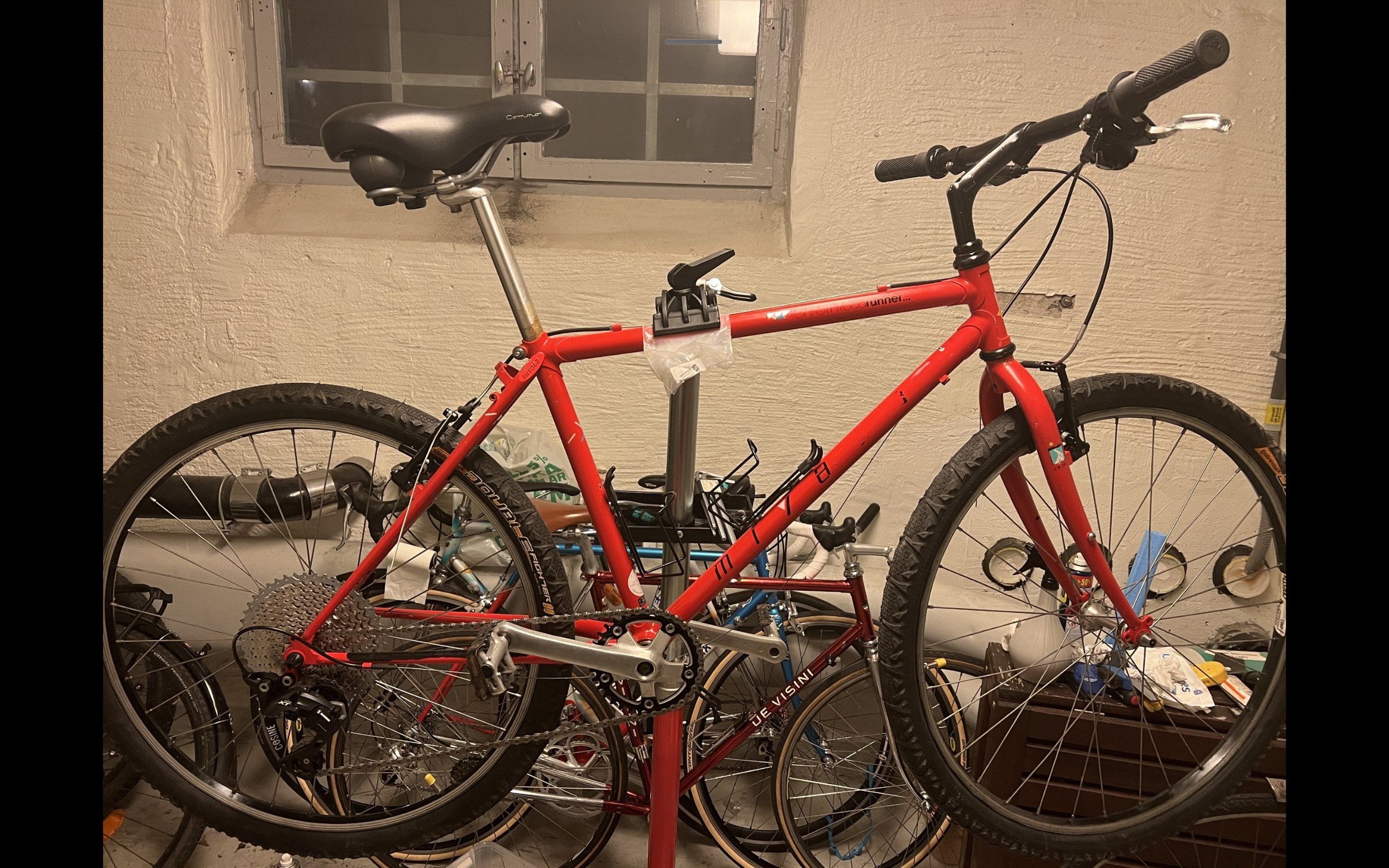

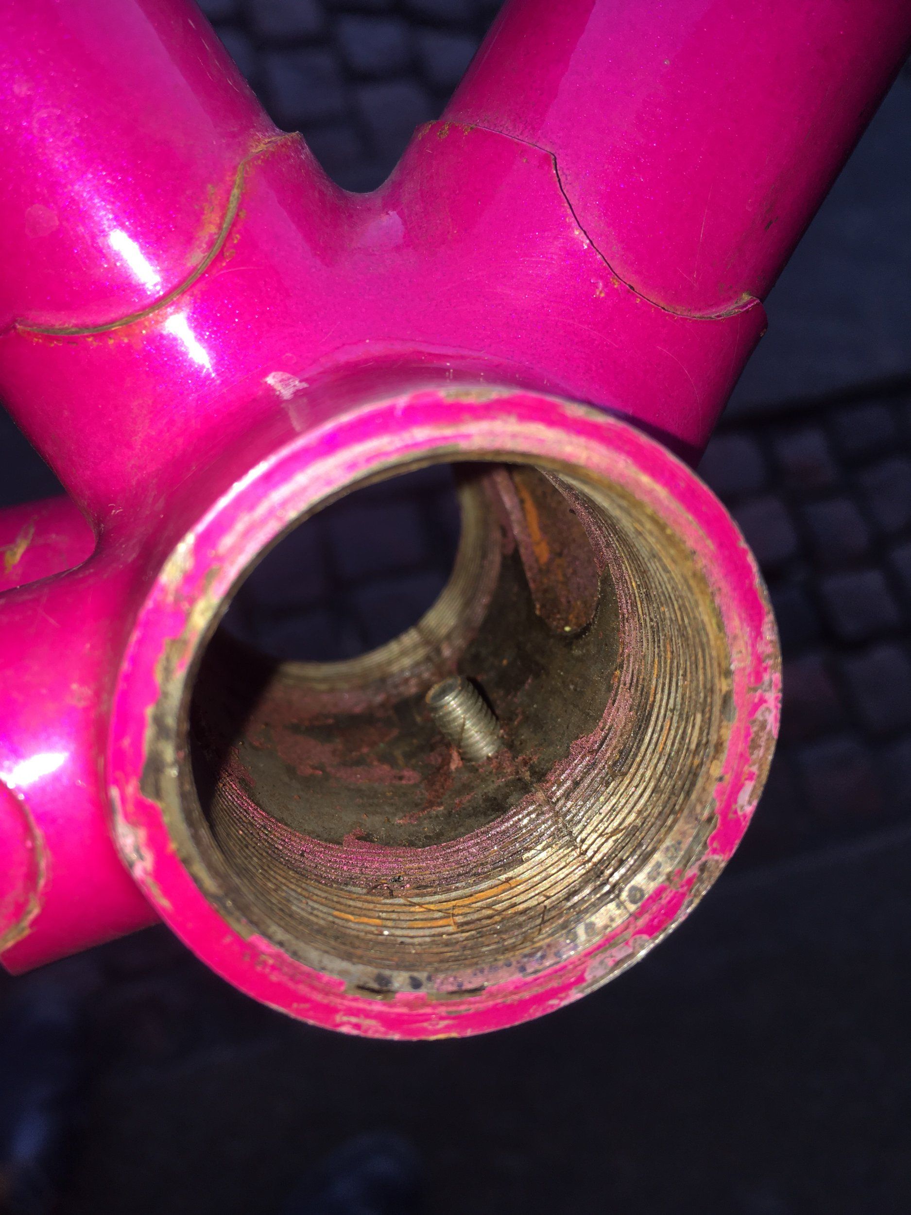

Den mycket efterlängtade ihopbyggaden av den råse började med en, om inte kalldusch, så åtminstone ljumm-skvätt. Är det en spricka i vevlagerhuset? Varför är den spikrak isnf? Varför syns den inte från utsidan? Efter mycket noga övervägande med @oggeogge ("det här är lugnt eller?) föll vi tillbaka på hobbymeckarens främsta lag: "det ska nog vara så på den modellen".

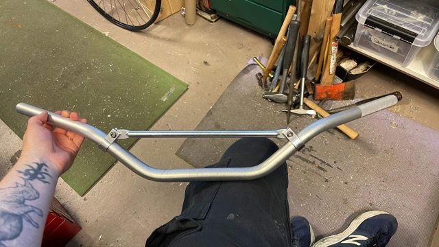

Nämnda Ogge levererade även ett traderafyndat moppestyre med rätta stuket.
Visa bilaga 680477Visa bilaga 680478
Som om han inte hjälpt mig nog hade han även med sig ett hemmasvarvat shims för att jag ska kunna köra en 21,0mm bmx stam.
Visa bilaga 680485
Själva ihopsnickrandet förflöt utan större fadäser. Eventuellt köpte jag ett 110mm ISO Phil lager på K&S som eventuellt inte passade alls med mina gamla stx-rc vevar som jag inte alls vet vad jag ska göra med nu. Och eventuellt matchar inte bromsarmar fram och bak pga halvbra beg-köp med sprucken plast och deformerade fjädrar inblandade..Eventuellt..
Visa bilaga 680490
Visa bilaga 680487Visa bilaga 680488Visa bilaga 680489

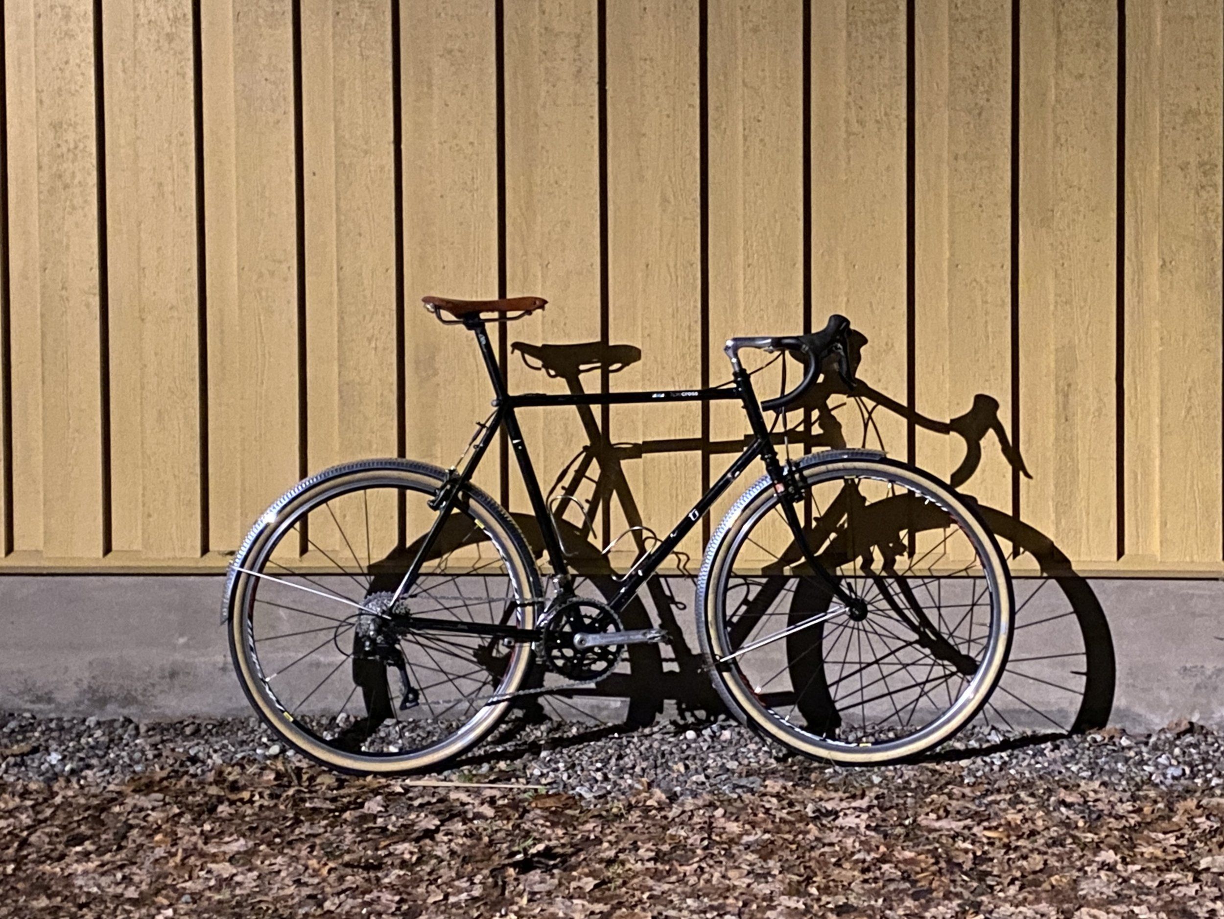

Är sjukt nöjd än sålänge! Mest för att jag för första gången lyckats bygga något som verkar falla min sambo på läppen haha. Hon gillar väl också stridsland-estetiken. Det som är NYTT på bygget är ett ful-bb, pelagoracket, fin-pedaler från Anders och klingan från atelier medium. Resten enligt devisen "”Något gammalt, något nytt, något lånat, något blått (bromshandtagen!! tack @Valdemar)
Har ett par gula ESI chunky som ska mosas på tillsammans med ett par rostfria skärmar när de nu dyker upp i lager. Blir nog gött! Bild kommer då! Just det plingan är NY också

Helvete vad fin den blev! Till våren får vi ta en tur med våra matchande Miyator!

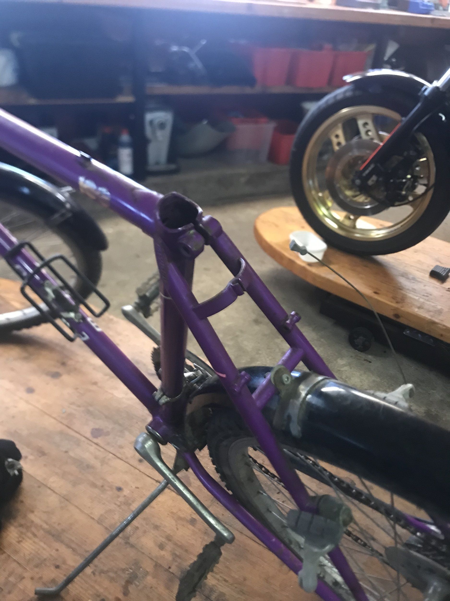

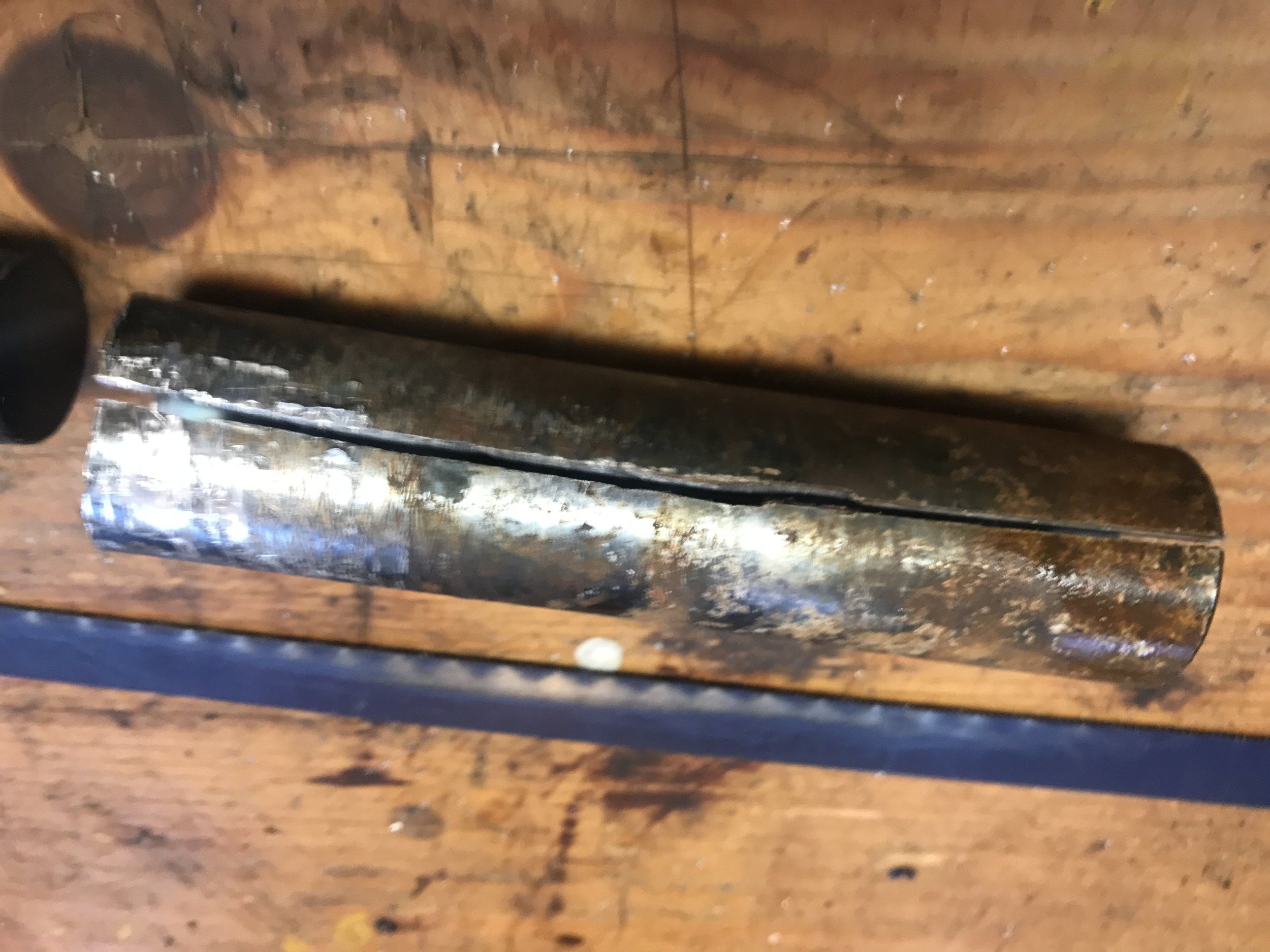

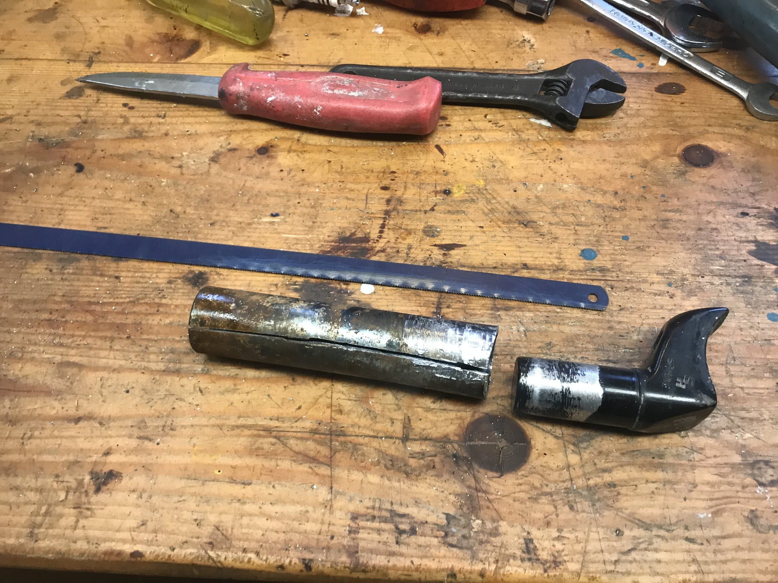

Uppdatering.
Men med hjälp av ett bågfilsblad sågade "T"invändigt i sadelstolpen.
Han sågade längs med slitsen i ramen.
Det tog inte lång tid aluminiumstolpen.
Sedan tog han en stor rörtång och vred tills stolpen släppte.
Genom att stolpen klämdes ihop av rörtången så släppte rosten från ramen sitt grepp om sadelstolpen.
Jag hade väntat mig aluminiumoxid, men det var rostfärgad oxid = rost.
Så, nu får "T" leta efter en 26,8mm sadelstolpe. Men han har ju både svarv och fräs så han får väl göra en egen stolpe om han inte hittar någon.
Min kamera i mobilen är skrot!
Eller så är jag kass på att fota.
Eller möjligen en ohelig kombination av de bägge...

Uppdatering.
Eller möjligen en ohelig kombination av de bägge...Visa bilaga 683636
Det ska en gammal knutte till för att överlista mången Miyatas bane. Snyggt jobbat att få loss skiten, att hitta en ersättningsstolpe kommer att vara betydligt enklare än det vanligtvis är att bli av med en ingift stolpe.

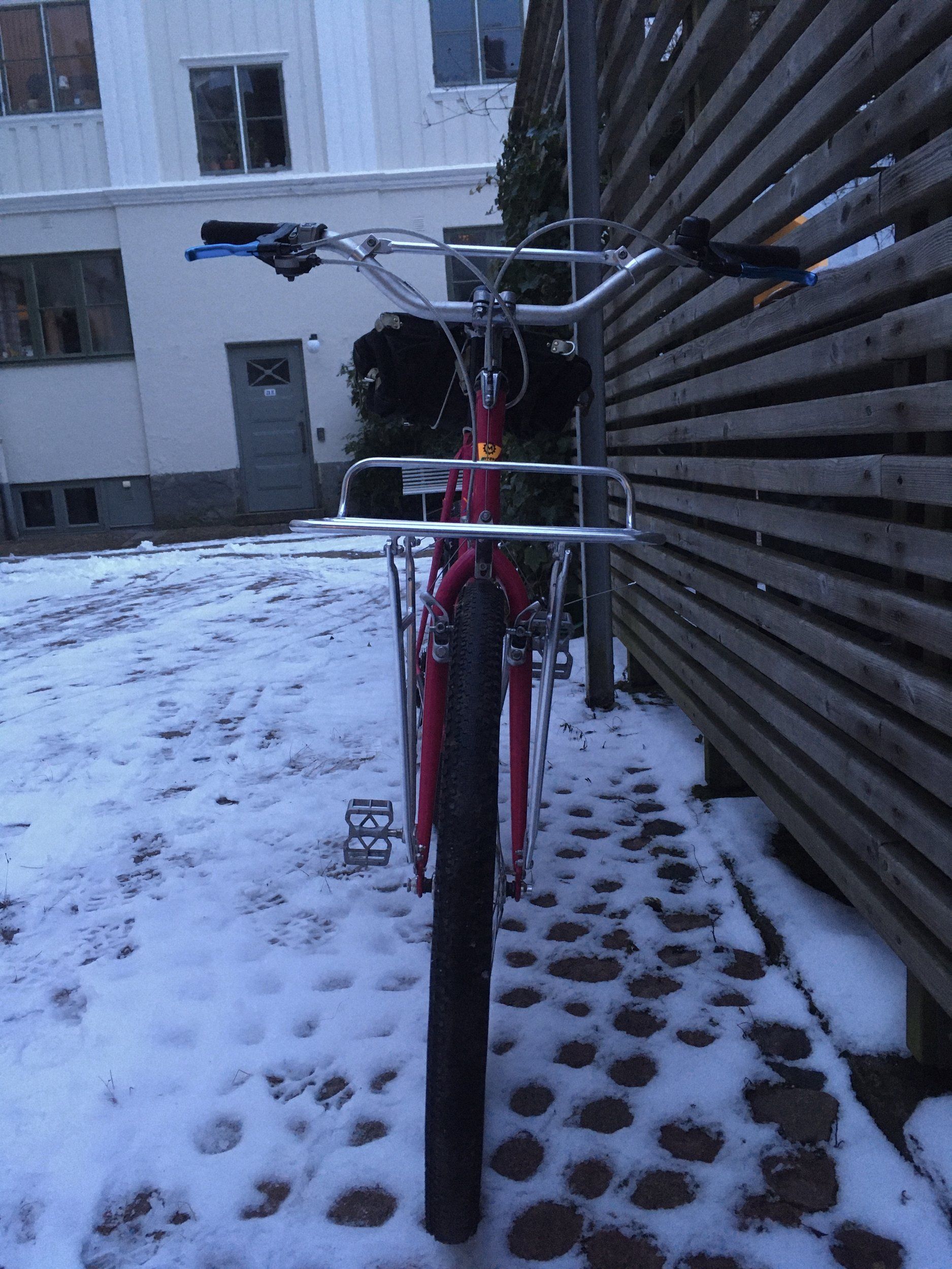

Nej hörni, ingen av er som har cyklat eller skruvat Miyata på sistone? Byggrapport? Rajdrapport? Planer på Drömresan? Hur är status på putsfronten?
Stiltje här för tillfället, både vad beträffar bygg och tramp, men självbedrägeriet är det sista som överger människan så vilken dag som helst…
Håller på! Väntar på lite småkrafs, däck, plingklocka och sadel sen är den klar
Visa din Miyata!
Väldigt lugnt här också. Men ska nog ta tag i den rosa snart och få ut den på vägarna igen. Vem vet, kanske redan till helgen?
