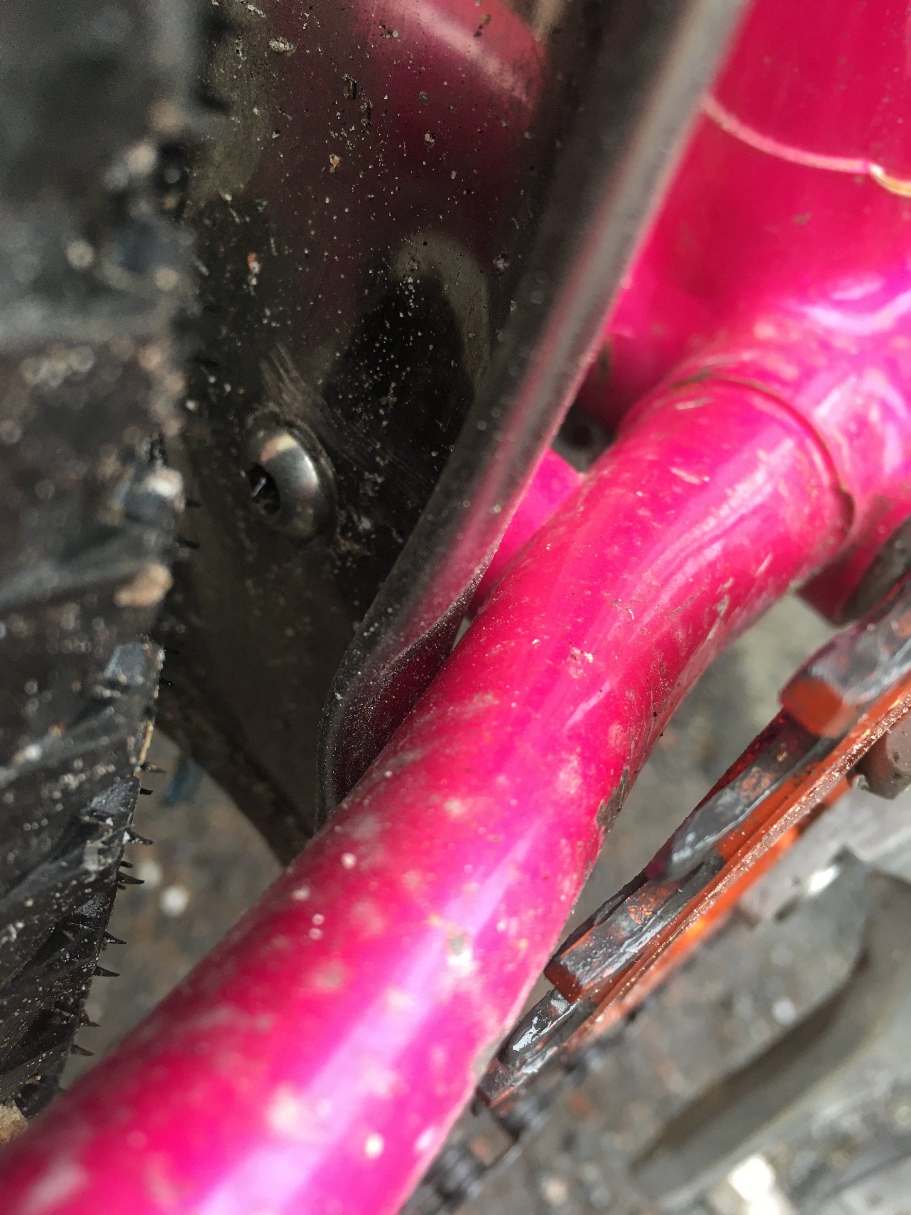

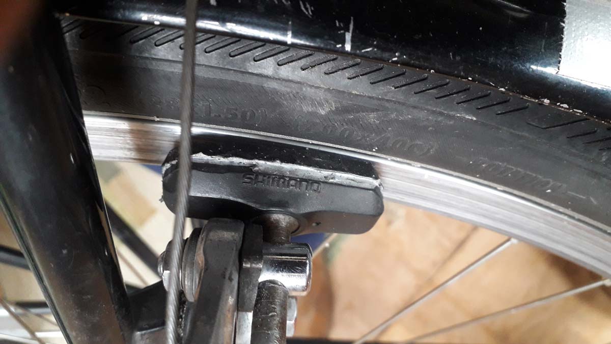

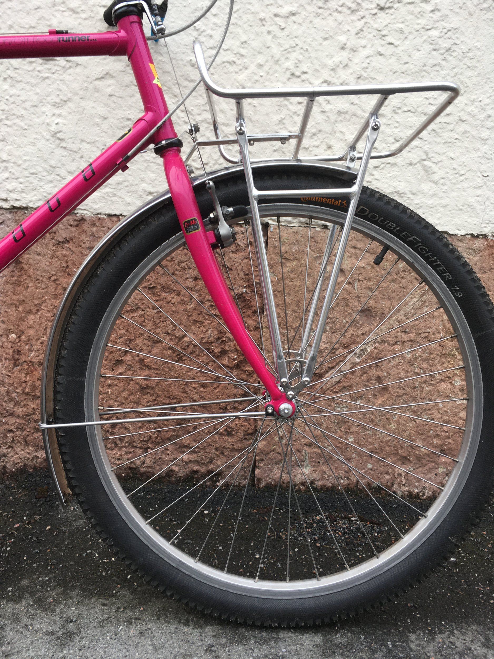

Min input om skärmontering är att försöka få till så stor"mud clearance" som möjligt. För tight och det samlas grus och växtdelar som sen effektivt skrapar av däcket och sprayar drivlina och bromsklossar med grus. Ren pest. Har precis höjt skärmarna på min Miyata 610 maximalt. Funkar det inte bättre får jag gå ned i däckstorlek och det vill jag helst inte.
Har även lagt på en annan typ av gummi på bromsklossarna som förhoppningsvis inte skall samla lika mycket grus och slita mindre på fälgarna.
Visa din Miyata!
Håller med. På grus vill jag gärna ha 20mm frigång, på asfalt är 12-15 funkis.

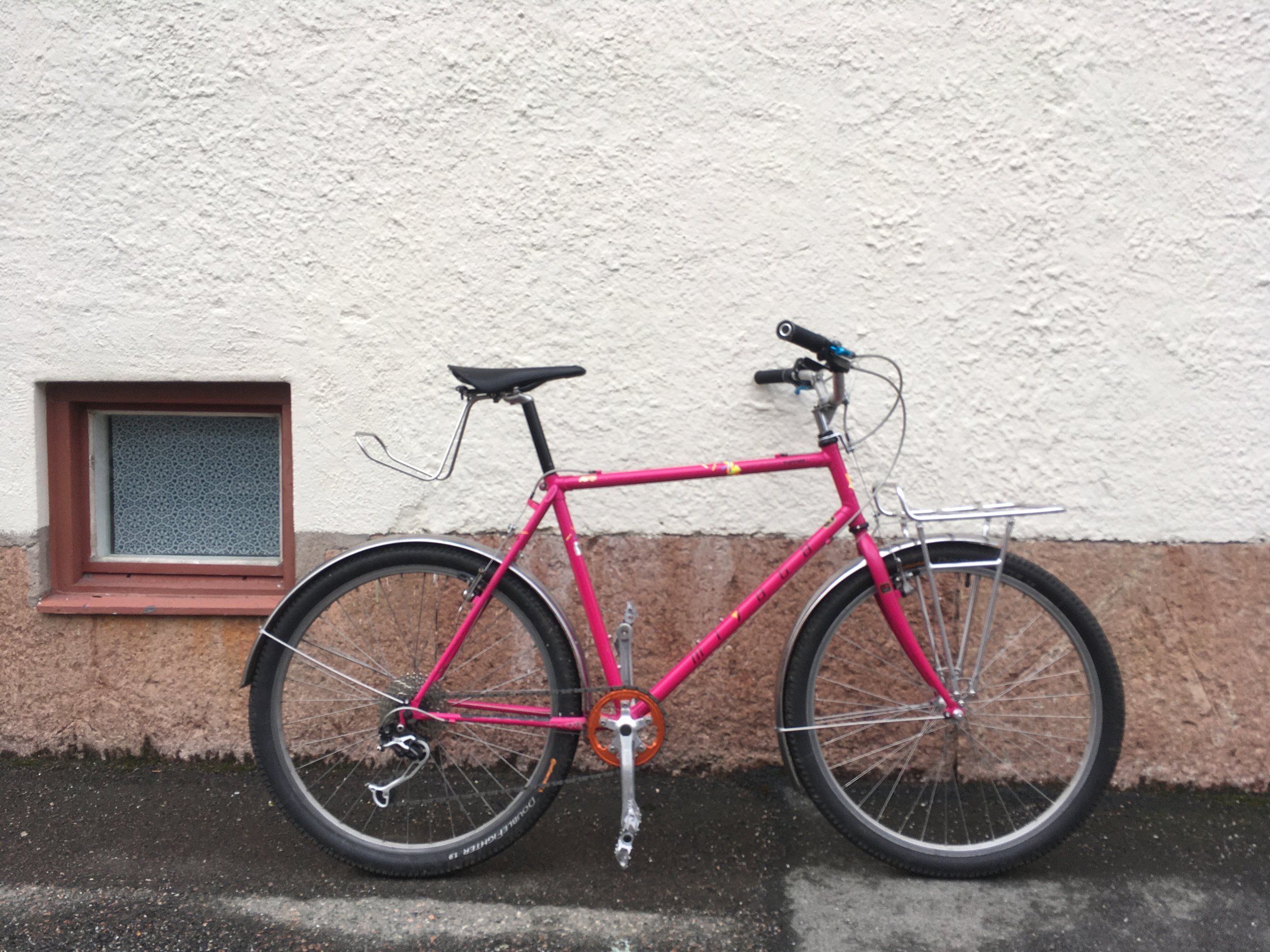

Att montera skärmar är tillfredsställande.
Stagen ska kapas och lappar ska på annars kan det anses färdigt.

Bör nog byta till en stolpe i silver och ev avanodisera och polera den synliga snutten av styret som även det är svart. Men det får nog ske till sommaren.

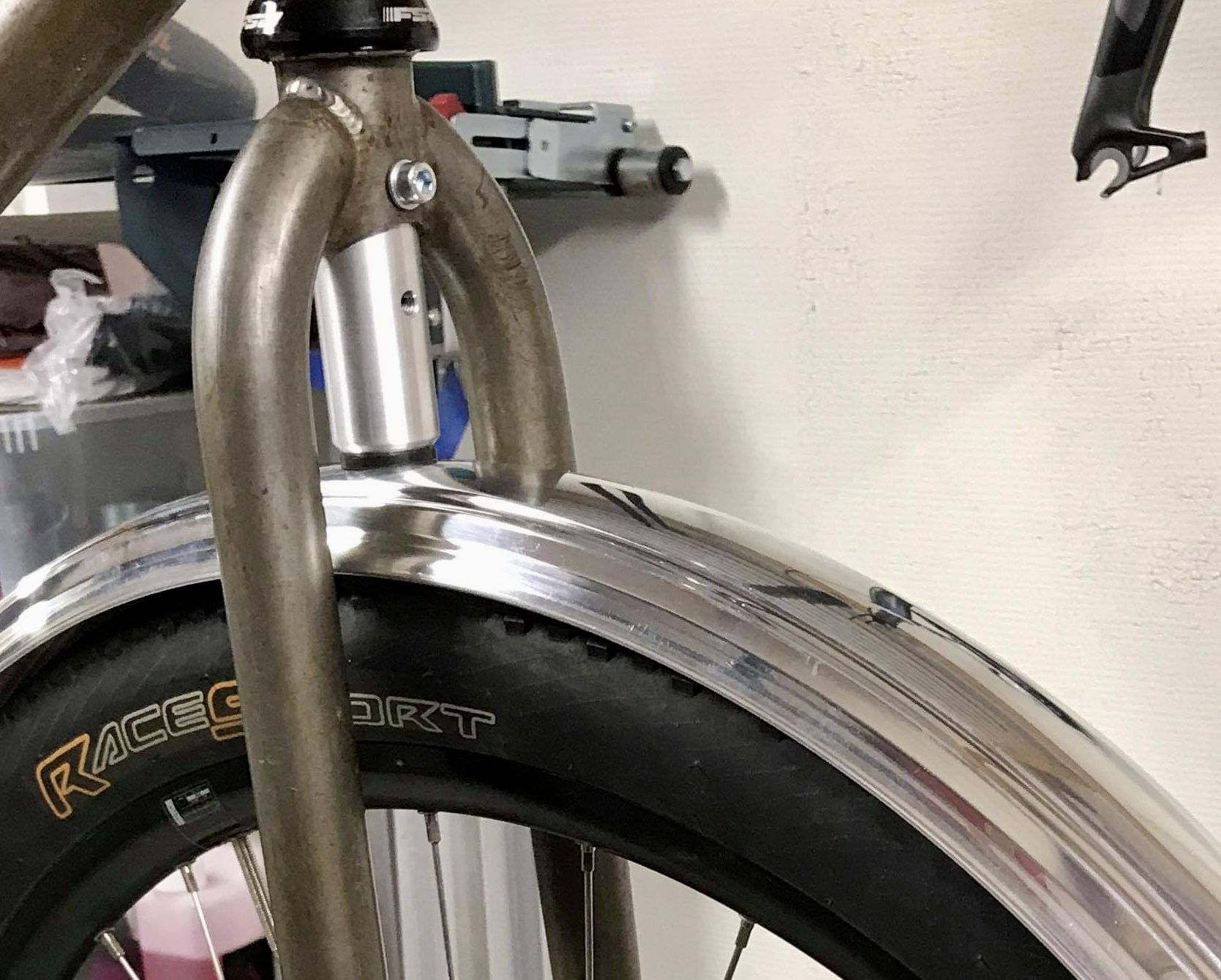

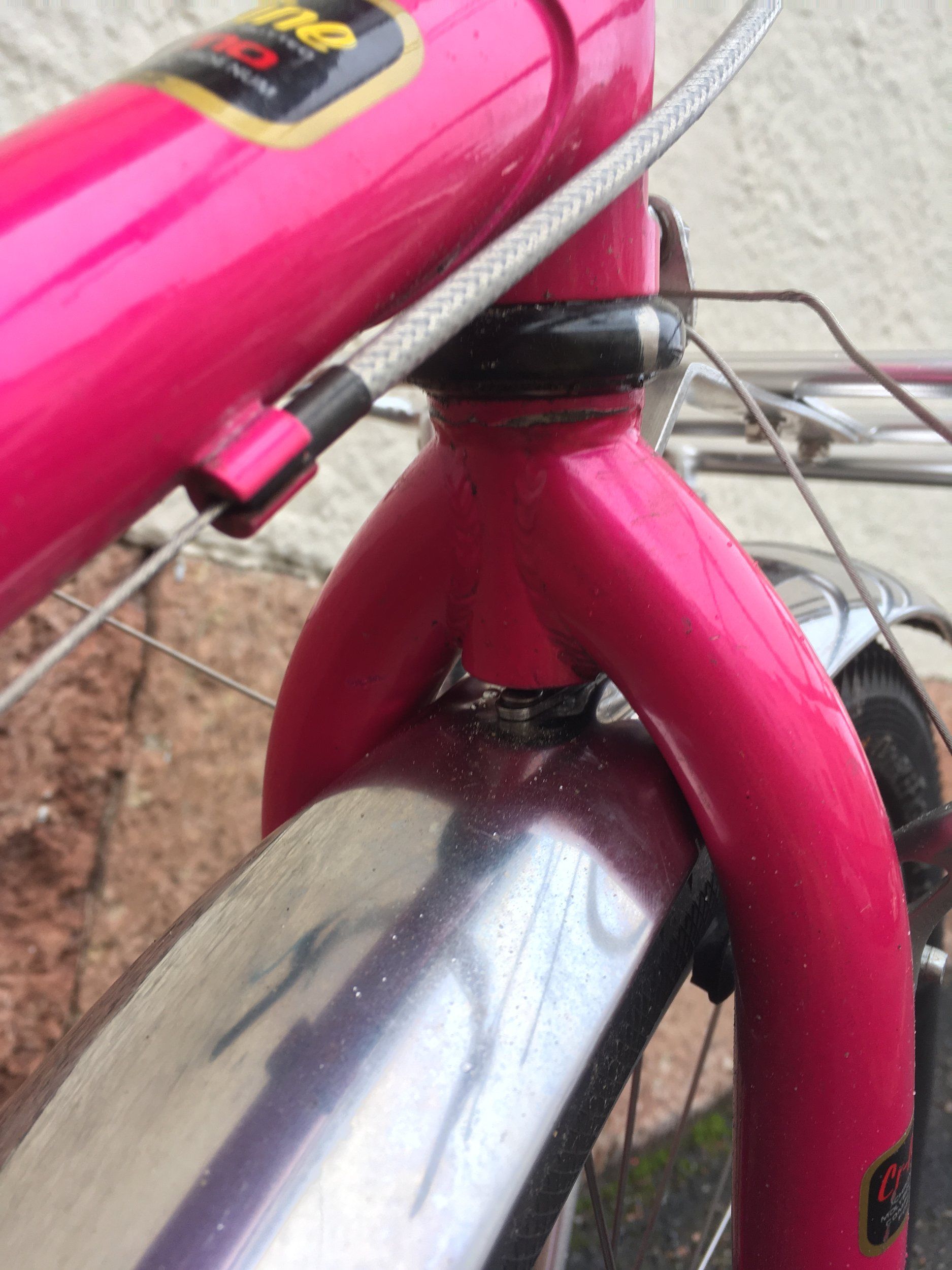

Grymt! Håll koll på framändan av skärmen bara, så den inte vibrerar såpass att den skrapar i hjulet och till sist kanske spricker. Lång framskärm i alu ska helst fästas med ett stag fram, eller i ett framrack.
Visa din Miyata!
Håller helt med! Får se hur det blir med ev ett litet rack där fram. Blir dock ganska stabilt när man använder en durama som suger upp skärmen i kronan.

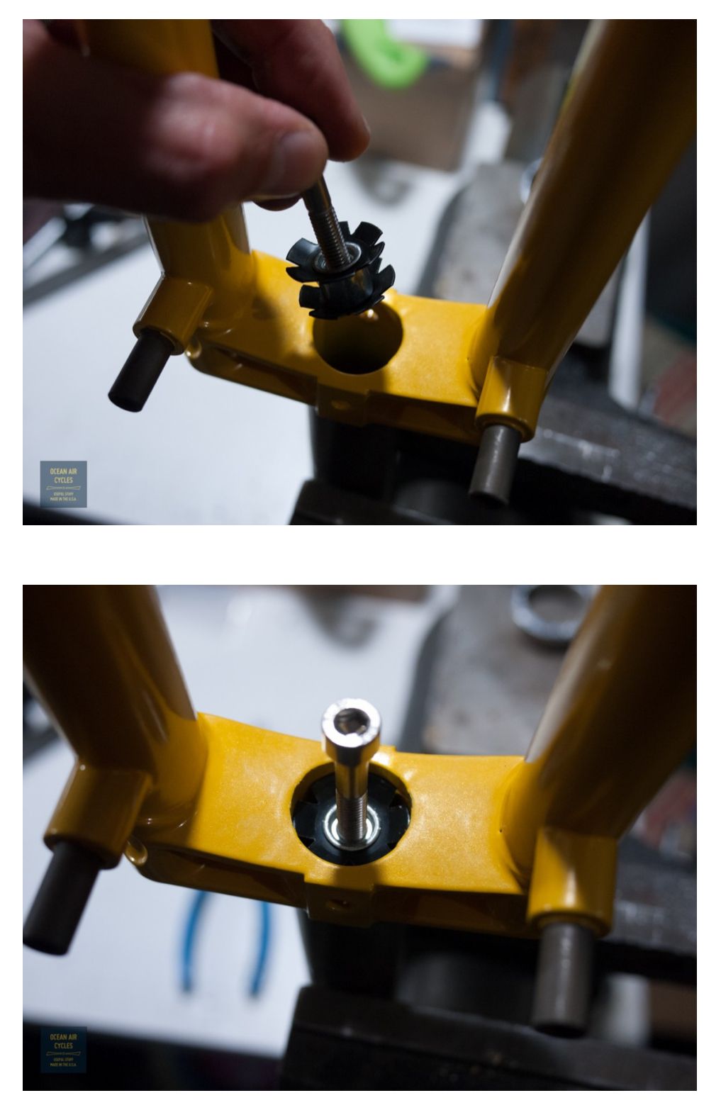

Ett annat sätt är att montera skärmen mha en stjärna likt detta.
Men finast av allt är när kronan kommer förberedd från tillverkaren.

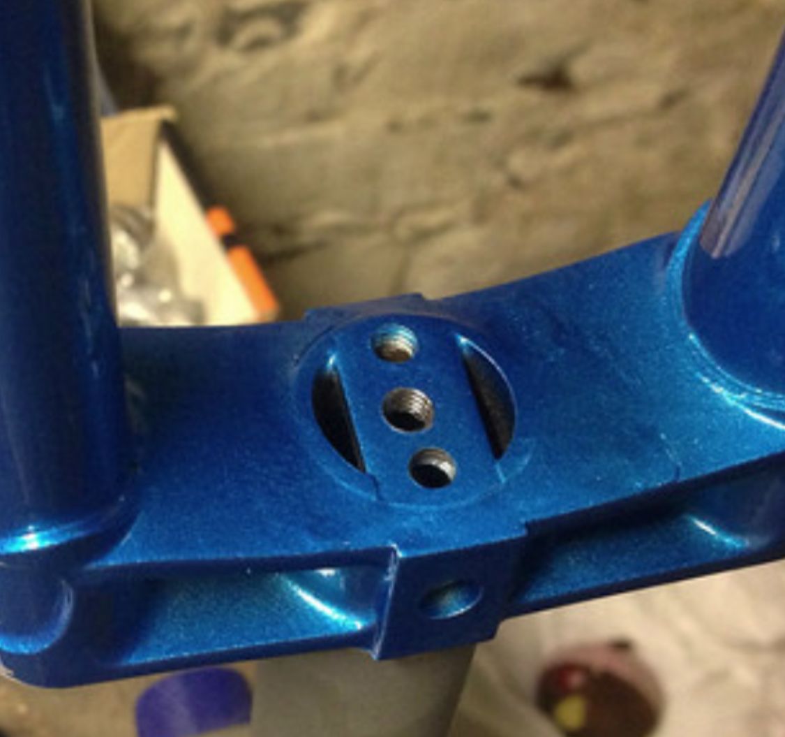

Appropå det. Tråkigt på 3Xn att sadelstagsbryggan är borrad åt fel håll. Varför är det så på så många ramar? Är det för att ge möjlighet att montera "long caliper" bromsar? För skärmar ska den vara borrad i riktning mot navet och helst av allt gängad.
Bryggorna i bakre triangeln bör även sitta på samma avstånd från navet. Det gör de inte här. Sadelstagbryggan sitter 5-10mm för lågt i jämförelse med den i kedjestagen och kronan.
Lite skumt att såna här saker inte blev fixade då många Miyator tycks komma med skärmar som standard.

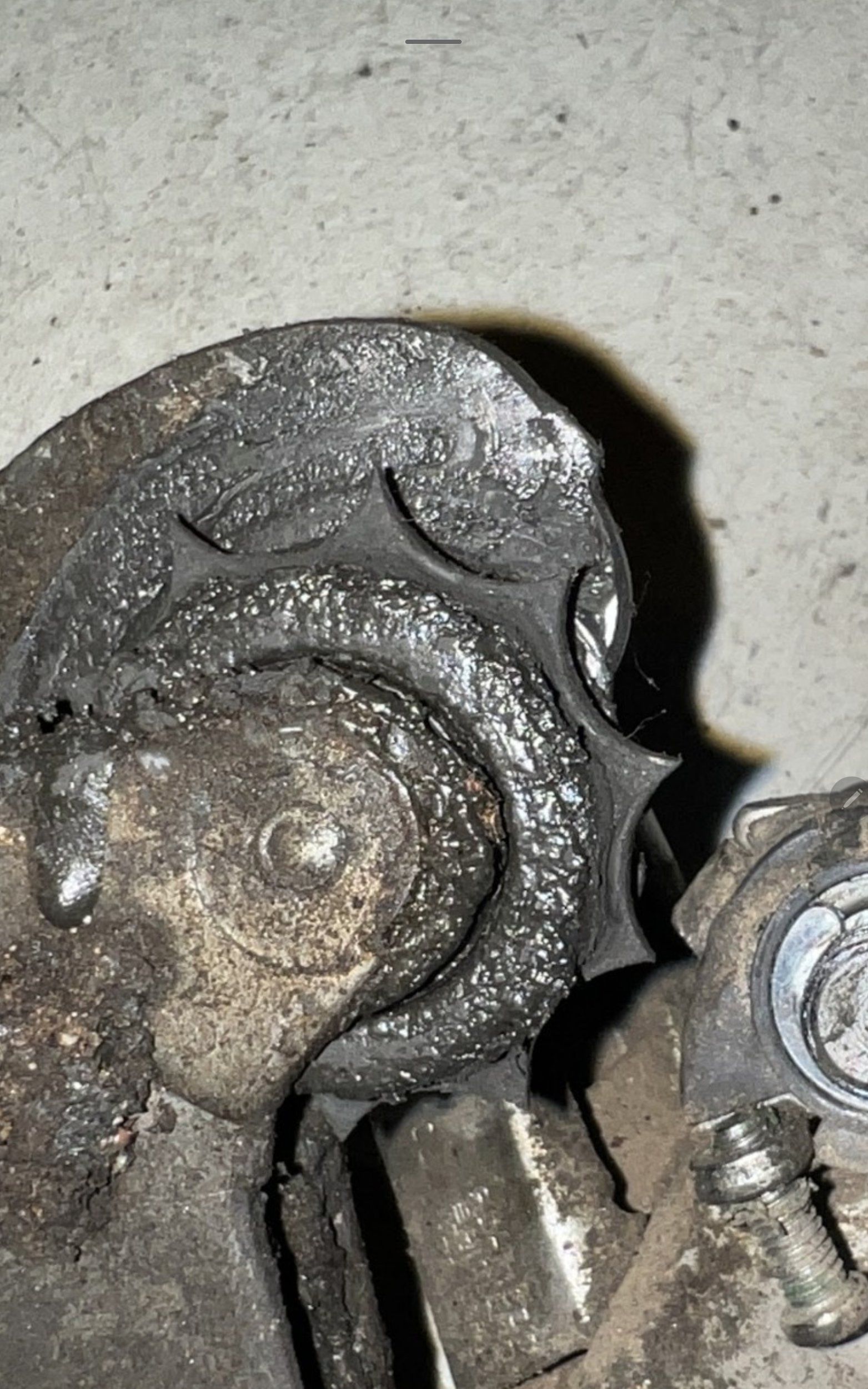

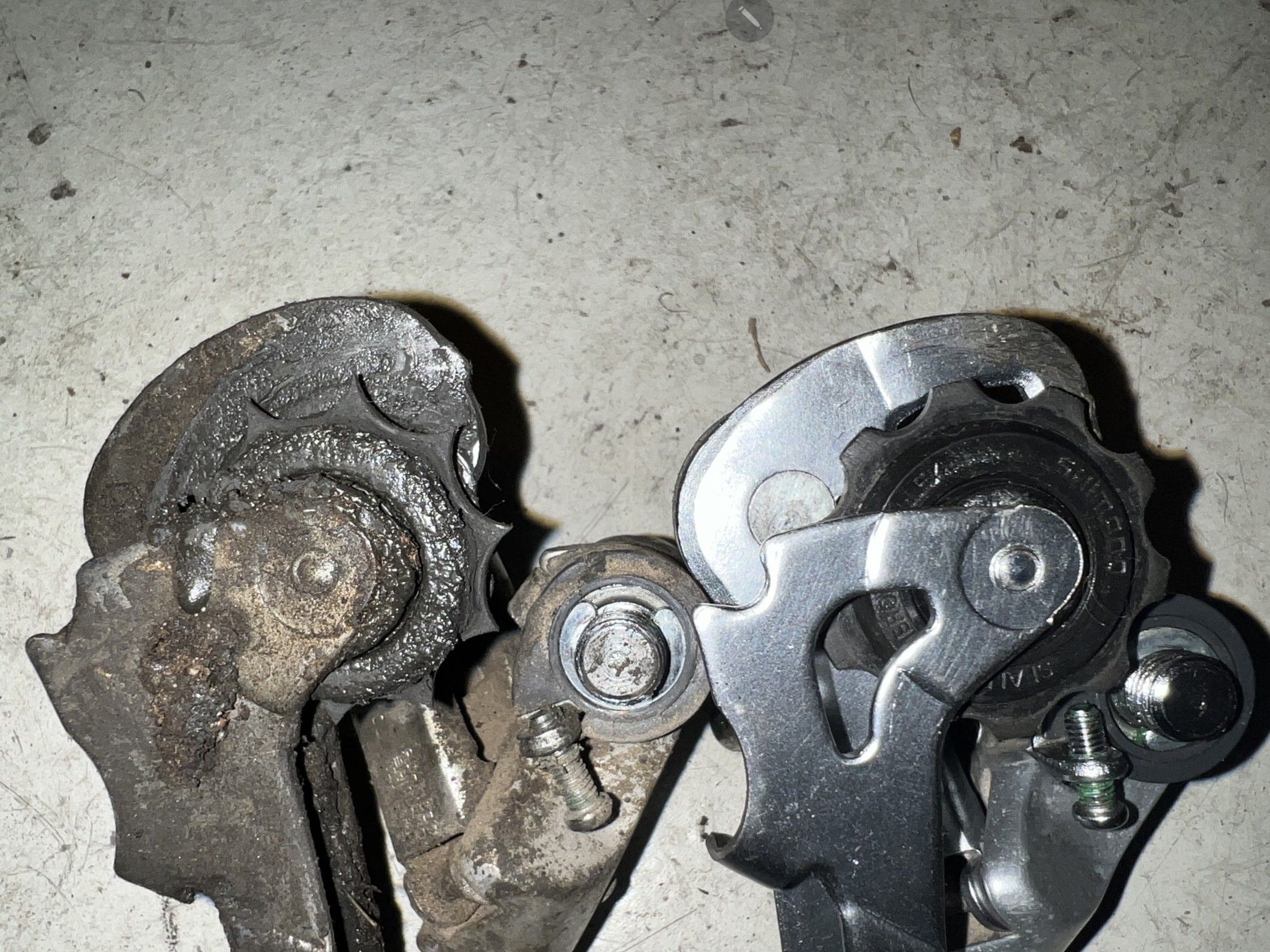

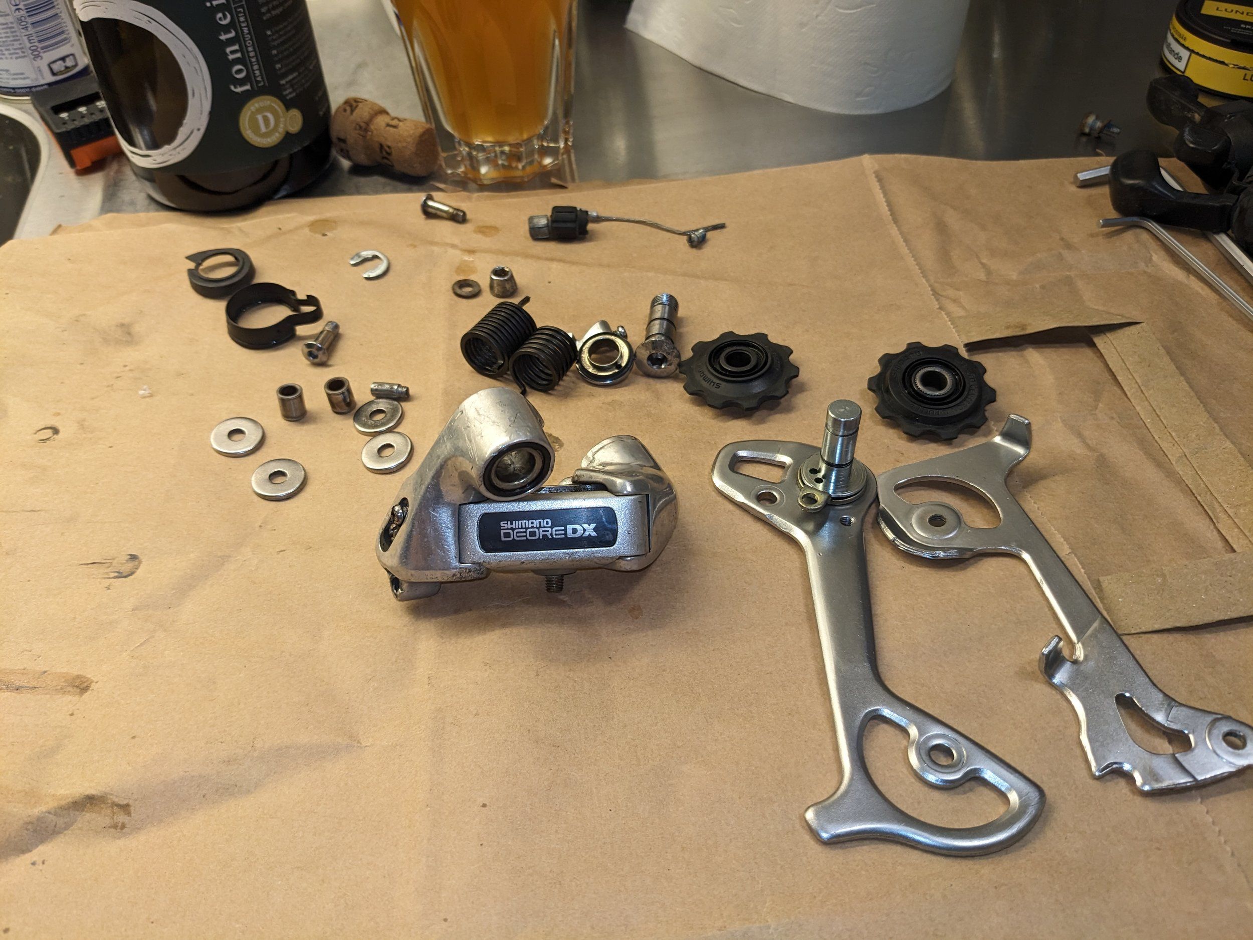

Började skruva isär min ridge runner team för att grundligt göra rent ramen samt byta växelreglage och vajrar...stackar trissor!

Min styrtrissa är faktiskt lika sliten, sjunger på sista versen men får hänga med så länge den funkar för nya går inte att få tag i, bara kassa Tourneytrissor :( Fina Shimano-trissor är numera hårdvaluta
Edit. Om inte lagringen är uppsliten brukar funktionen vara bra även om tänderna på trissan är slitna, så värt att rengöra och kolla innan de slängs.
Bra att veta, får göra rent den bakväxeln med då, om jag vågar...trissorna ger mig mardrömmar...
Jag tror det satt det samma trissor på DX som på XT, med tätade keramiska lager till styrtrissan, de brukar anses som de bästa som tillverkats, synd att man inte köpte ett litet lager avdessa när de såldes ut. Hittade dem nu på Ebay, 500 - 1000 kr för en trissa är för mycket men gör det kanske lite lättare att motivera att kolla om lagringen är ok?

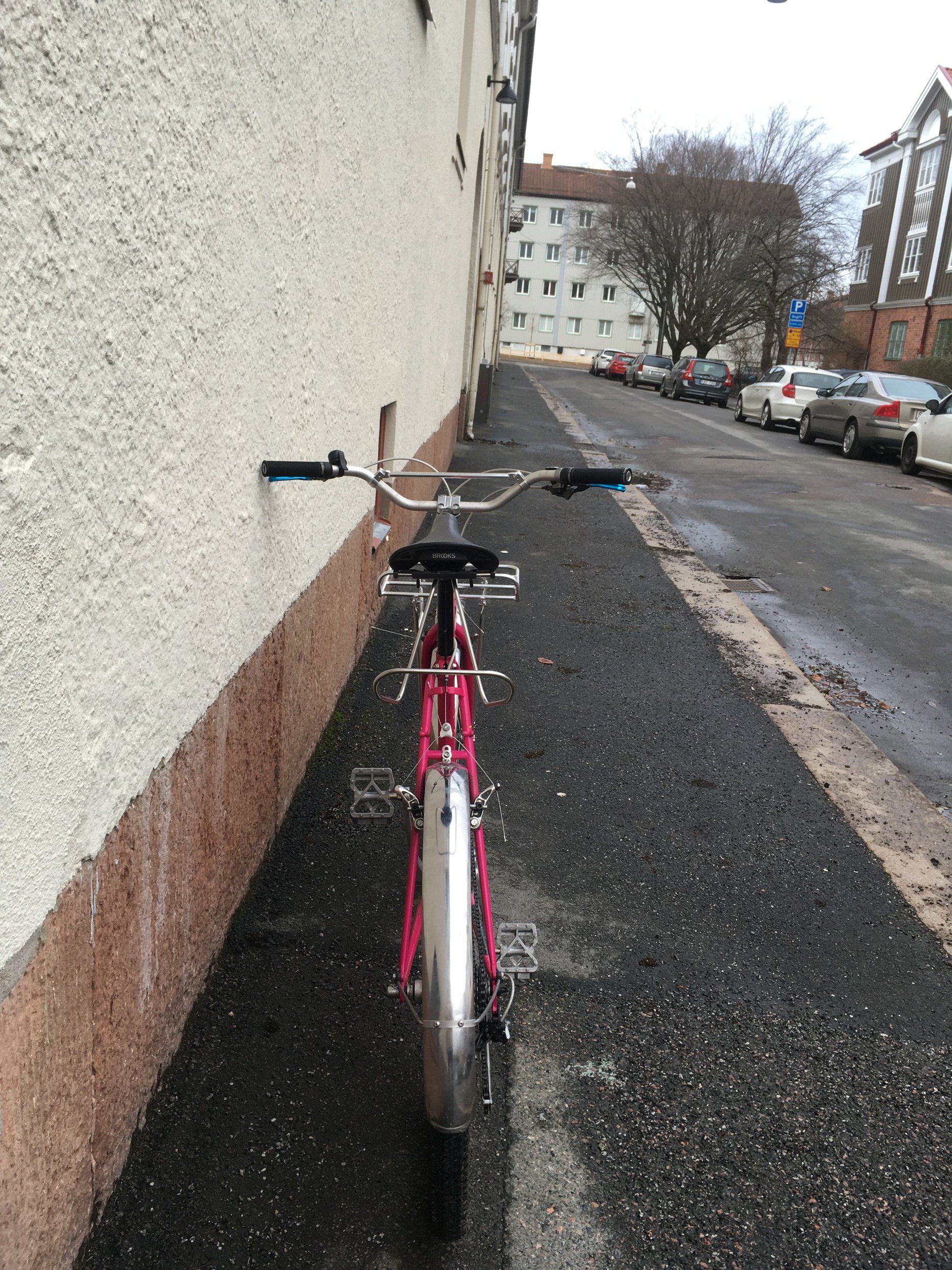

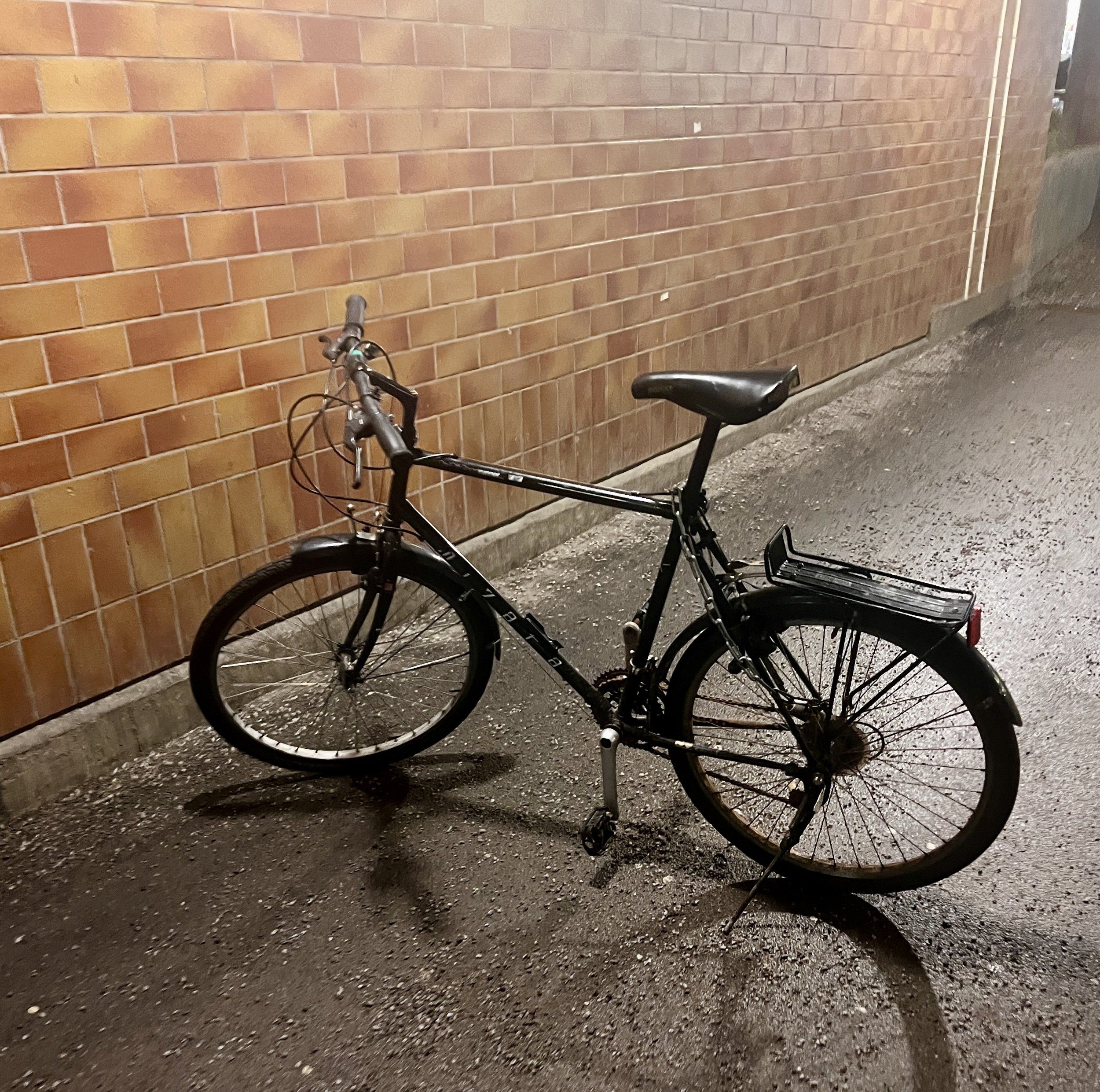

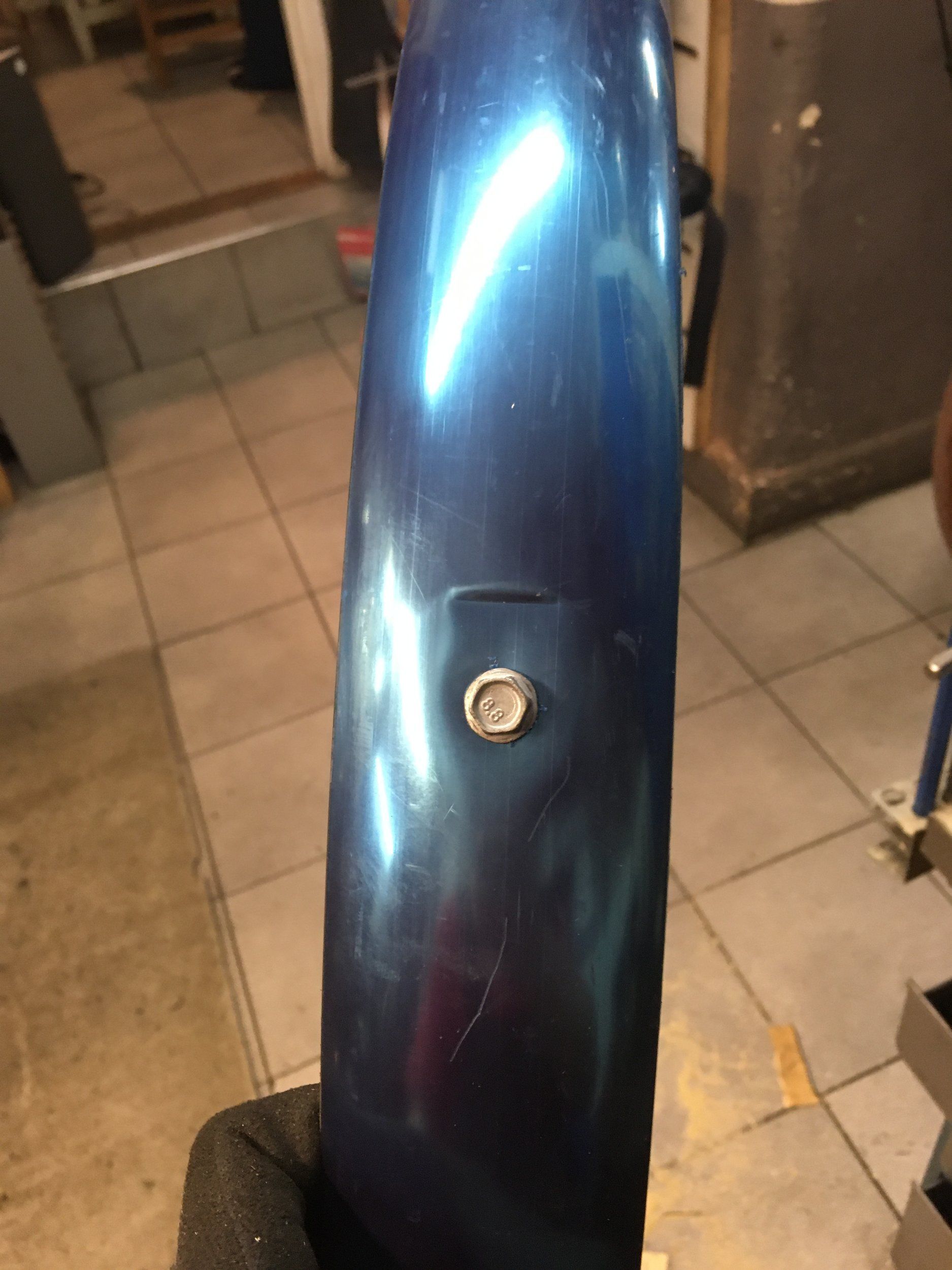

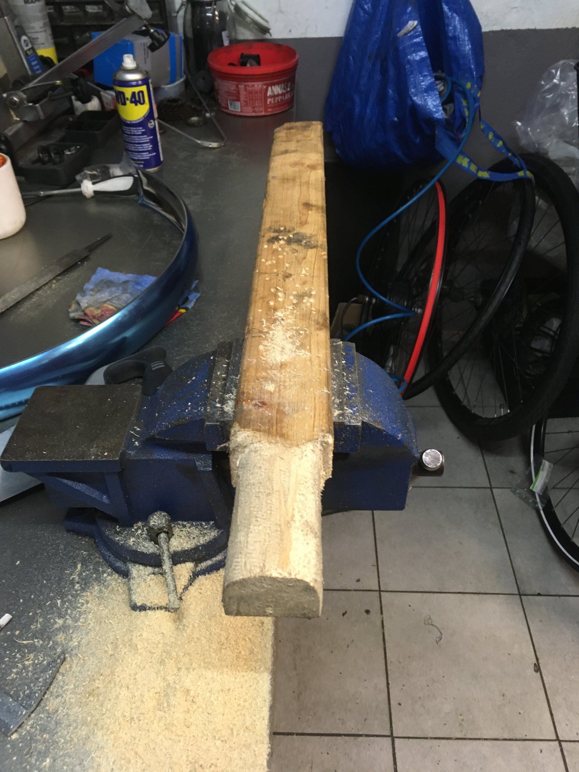

Känner att vi pratat BEKLÄMMANDE lite skärmmontering det senaste så här kommer liten update:

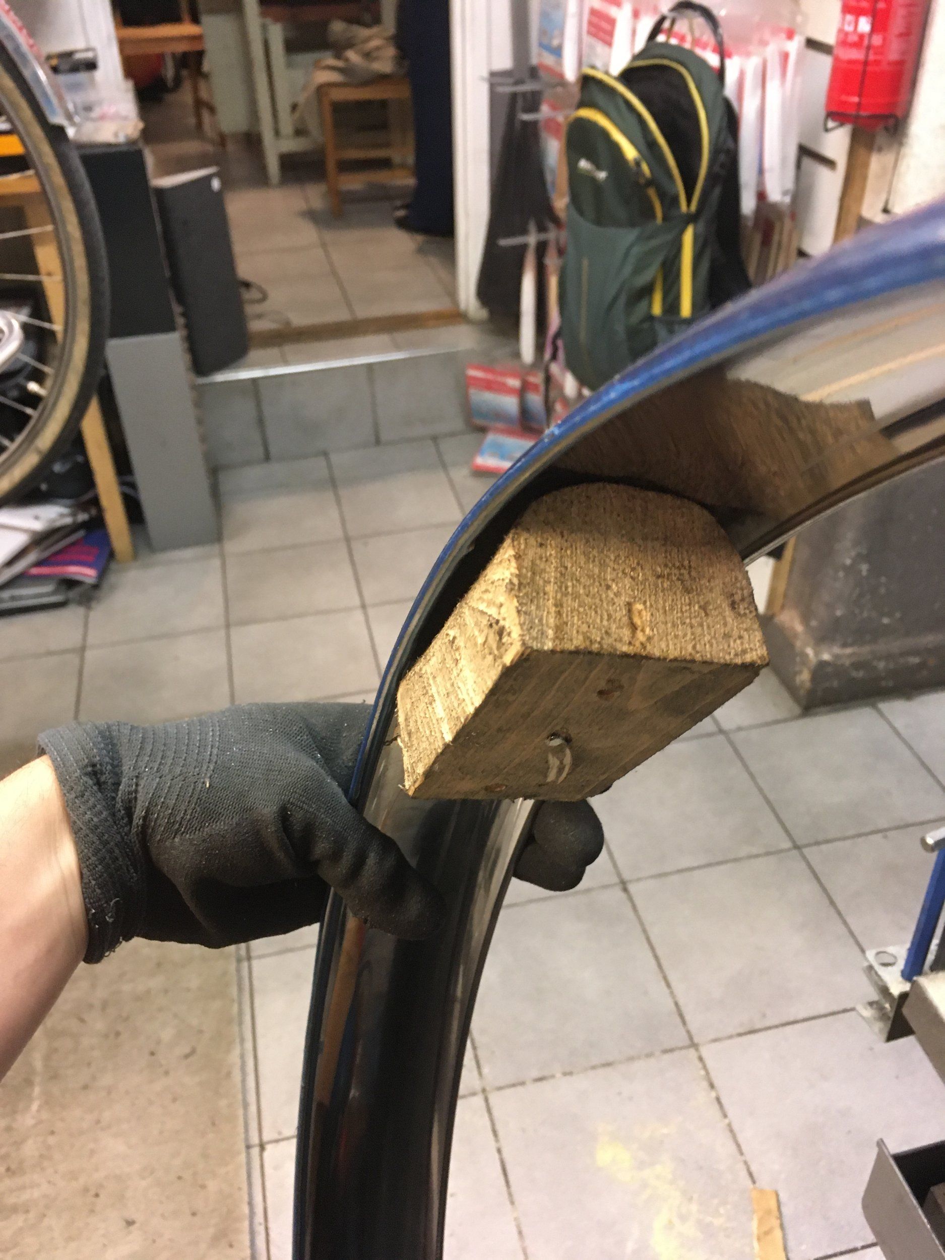

Skärmarna jag fann visade sig vara hela 65mm breda, 70mm om man följer radien vilket är fett men lite svårflirtat med en unicrown-gaffel. Dessutom var de grunda som fickorna hos en student som spenderat halva csn på en gammelhärk. Så släppte perfektionen och satsade på funkis och funkis vart det! Har inga bilder på själva inklämningarna innan montage men fram såg förjävligt ut ändå.
Note to self:
-vasssa borr ! för fan!
-skadar inte med smått överdimensionerade hål, ger härlig mån om man vill ha fint monterade beslag
-idé: fulhjul med fuldäck som stöd för att "hålla" skärmen när man borrar å måttar. Är sjukt fippligt både att ha i skruvstäd och platt liggandes på arbetsbänk..??
Note to self:

"Släppte perfektion" - you know nothing about släppa perfektionen.
Supersnyggt och tajt (på ett bra sätt)!

Tycker det blev helbra! Troligen svårare att få till en perfekt linje med grunda skärmar. Finns liksom mindre justermån när man masserar. För att få det ännu tightare vill man ju från ovan pressa med tummarna i mitten och dra med fingrarna i sidorna, men tillslut blir det mer eller mindre en platt profil.

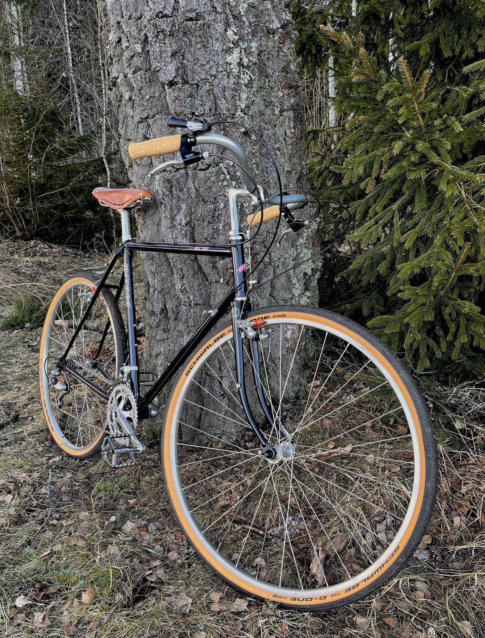

Så blev det tillslut en liten provtur. Kort tur då det var lerigt och vissa justeringar måste göras, bla att skruva fast styret. Men kändes väldigt behaglig så långt!
Visa bilaga 682636
ser otroligt skön ut! Det är något med framgaffelns vinkel och rake som gör att man bara mår väldigt bra och vill cruisa ut på de stora vidderna! har haft väldigt lik som tyvärr var för stor.. ( )

Ja, inte så lång tur som sagt men kändes väldigt bekväm, möjligen att den blir i kortaste laget men hade nog inte sadeln i helt rätt höjd så får testa lite mer innan jag bedömer det. Och hade inte dragit åt styret i stammen riktigt så det gjorde att det inte gick lägga någon vikt på det alls vilket inte heller var till fördel. ?
