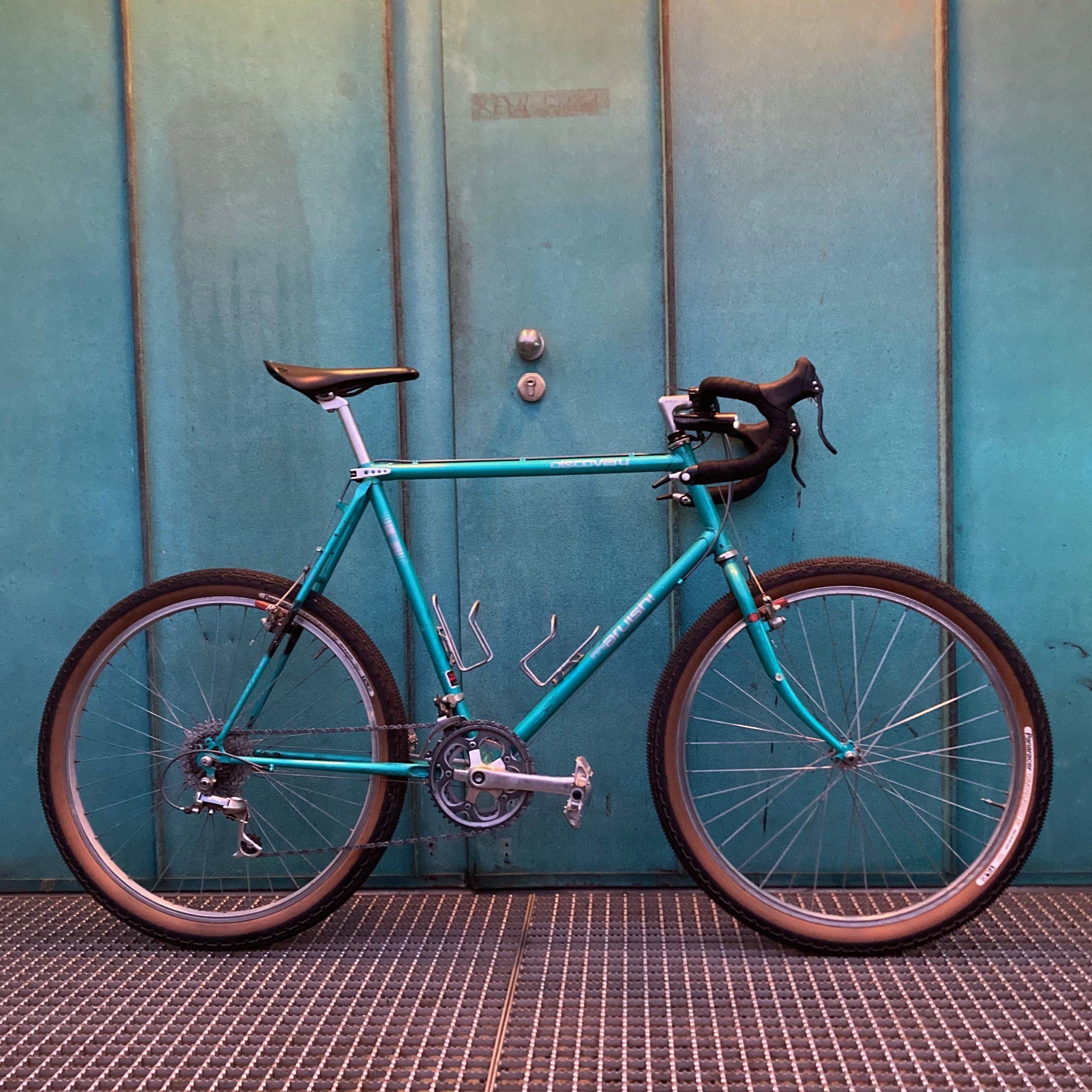

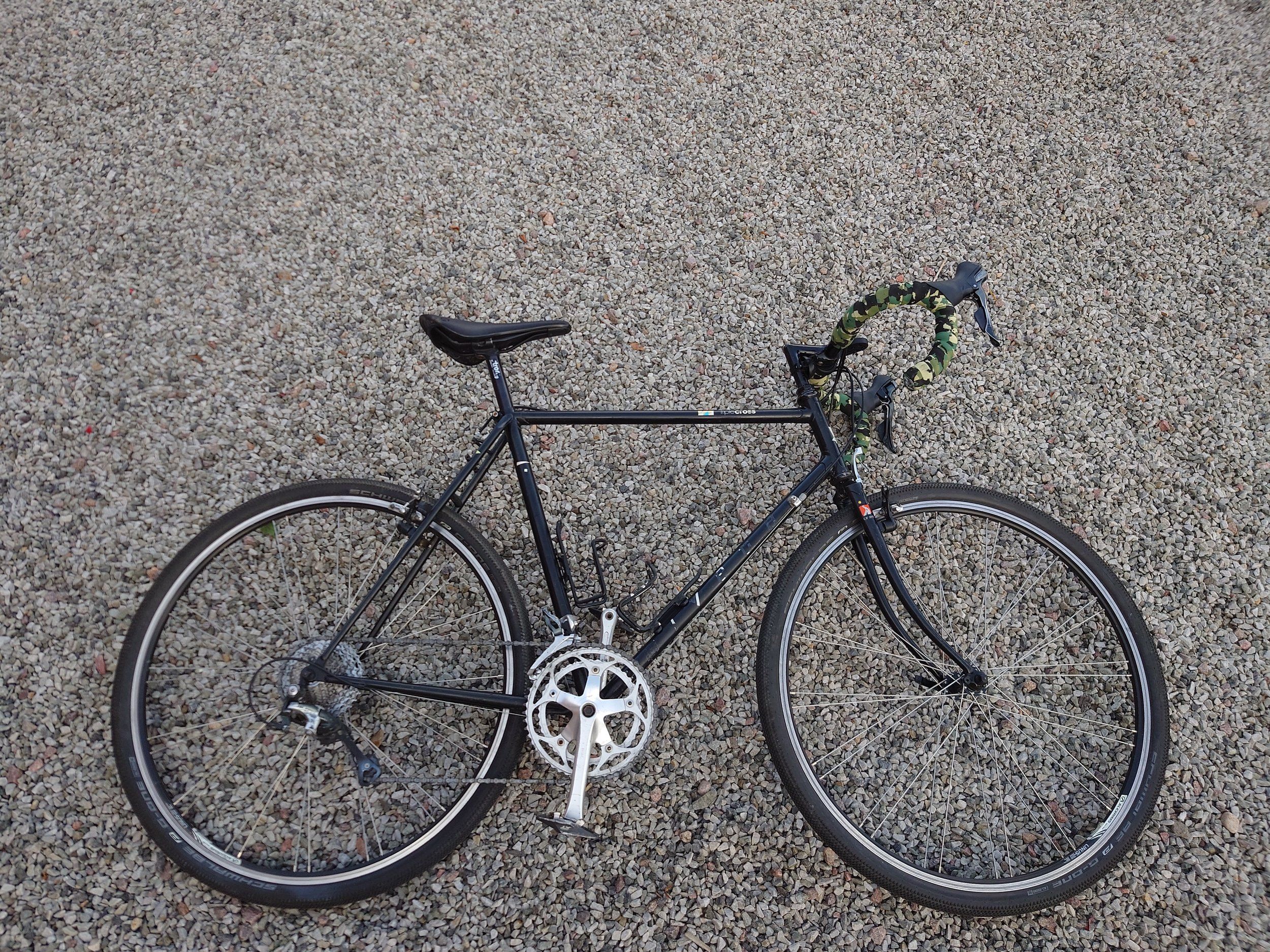

Tycker min 3X är rätt mysig. Har blivit några turer till jobbet nu. Inser att jag behöver en 130mm stam eller styre med längre reach.
Även något kvittrande i body eller trissor som måste åtgärdas. Sadeln är sådär, tror jag vill ha en en i plast. Styret ska få linda. Och så gaffeln. Kanske borde hitta en ersättare ändå...

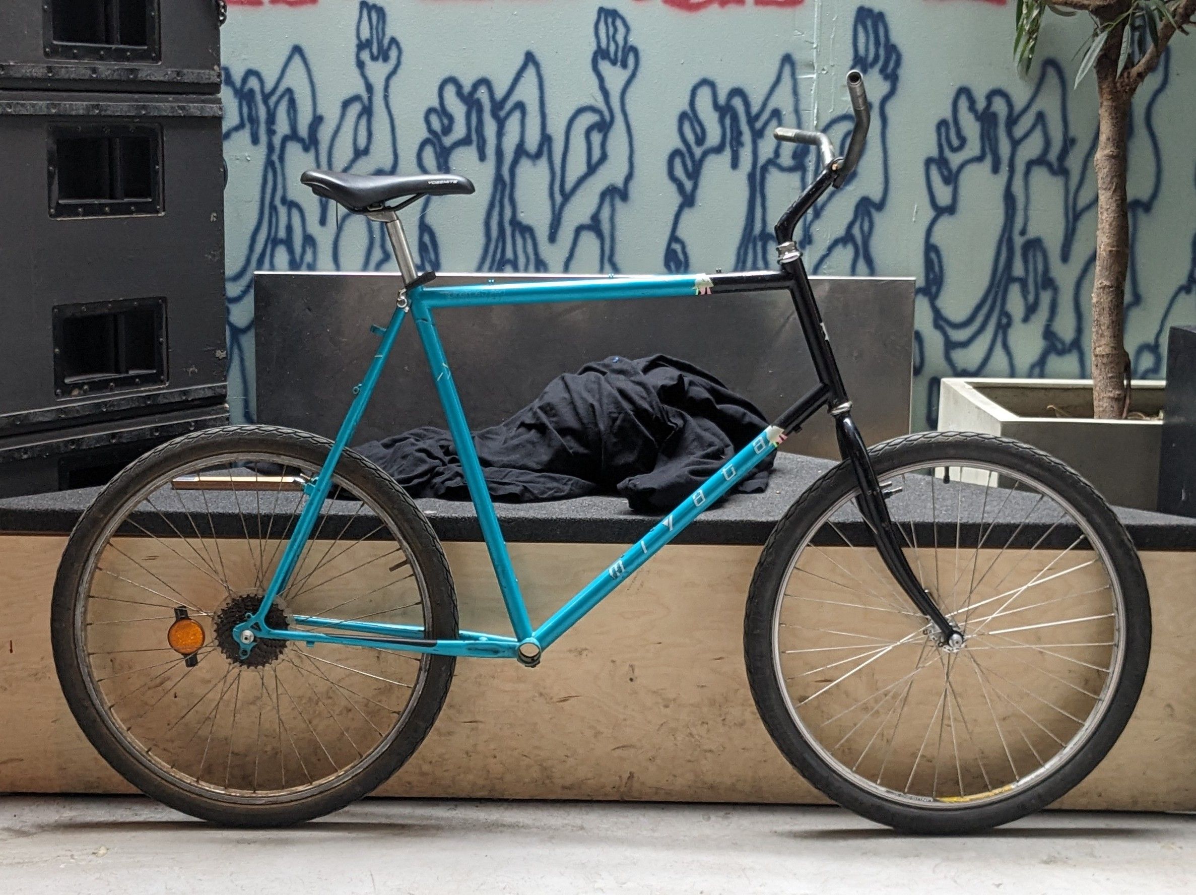

Jisses ja :) Hur lång är du? Vad är sadeln inställd på, vevlager till ovansida sadel?
Är 182 med PBH ~90cm. Sadel inställd på 790,0 mm för att hålla @LWB s mätprecision

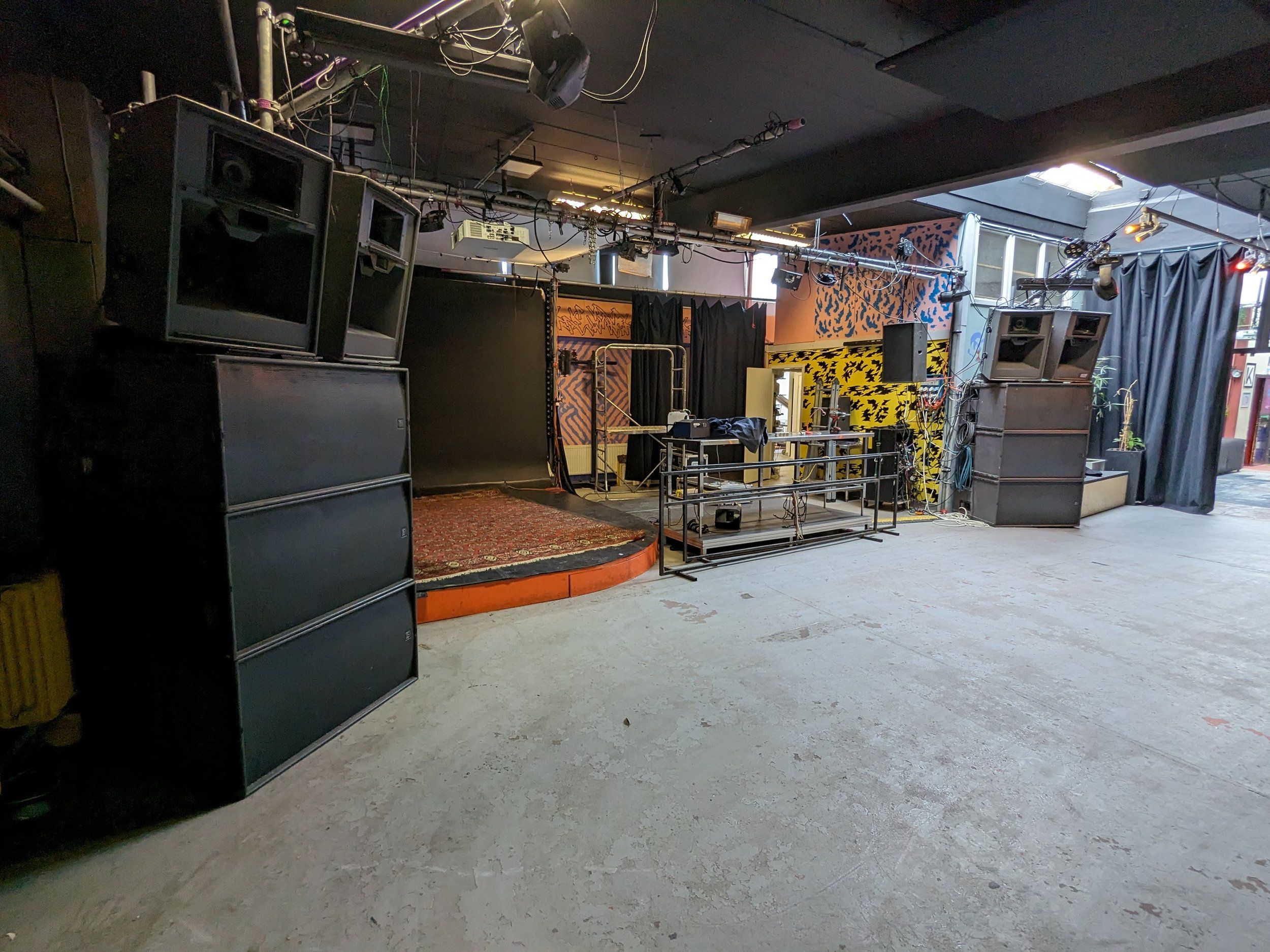

Hjulen ser ju grymt små ut till ramen. :) Är det nån form av PA-basar i bakgrunden?
Det är mycket riktigt ett PA, måste ha tillräckligt med ljud för att meka cykel..

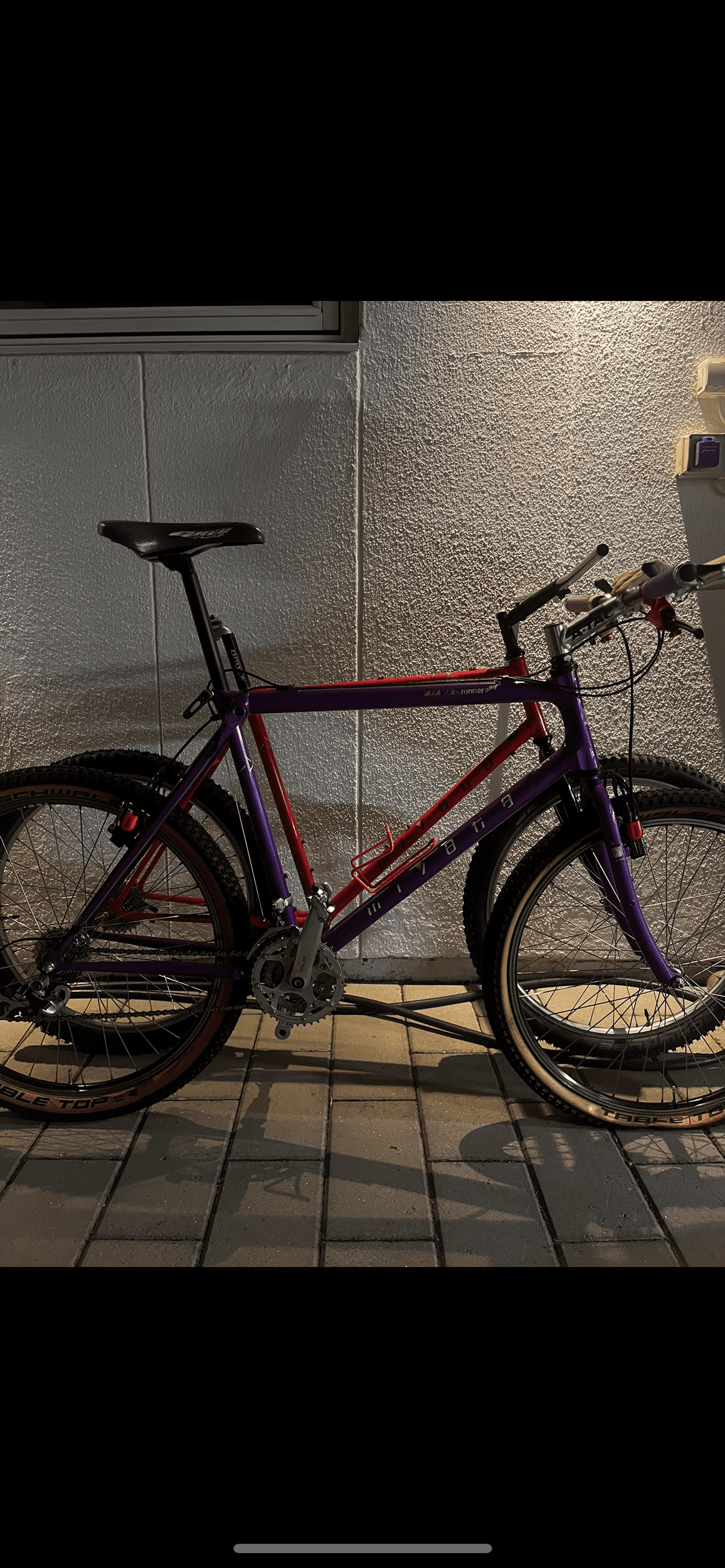

Just nu! @LWB utlovad jämförelse mellan 20,5 stål och alu ?
Visa bilaga 685923
Intressant!
Jag undrar om det är med alu-cyklarna som med stålisarna att längden växer marginellt för varje tvåtums [50,8 mm reds. anm.] hopp i höjd?
Skiljer det lika lite i hjulbas som det verkar på bilden?

Ja det skiljer inte mkt, några cm till aluminiums fördel
Är det t-bone-stammen som får komma till heders?
Självfallet, men skall ersättas med en svart a-tac ahead när jag får tummen ur?

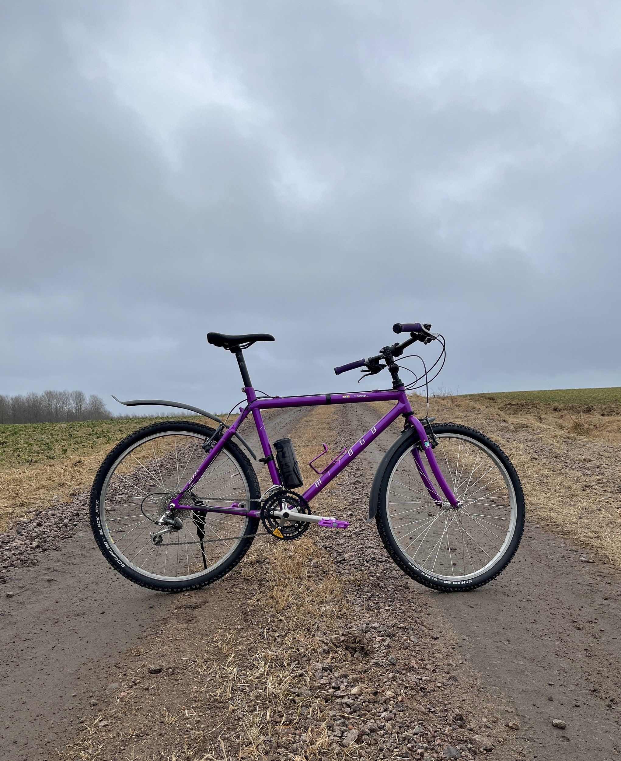

Cyklade i helgen och början av veckan en tur upp längs ostkusten till Kalmar, sen Vimmerby och hem igen via Store Mosse, Värnamo, Kristianstad och Smygehuk. Kan bjuda på några frostiga bilder från Haväng, Skåne

Fina bilder!

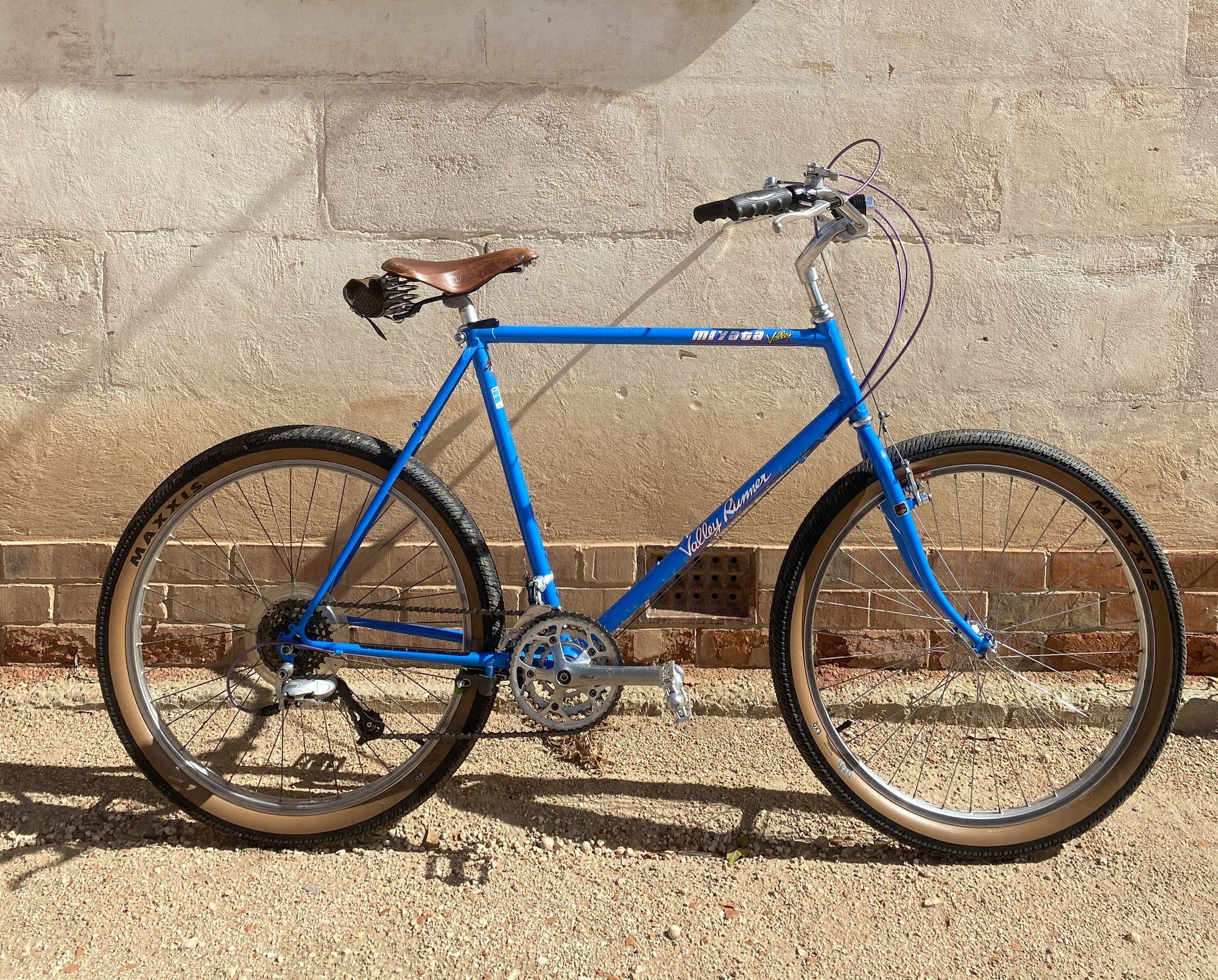

Visa bilaga 686066

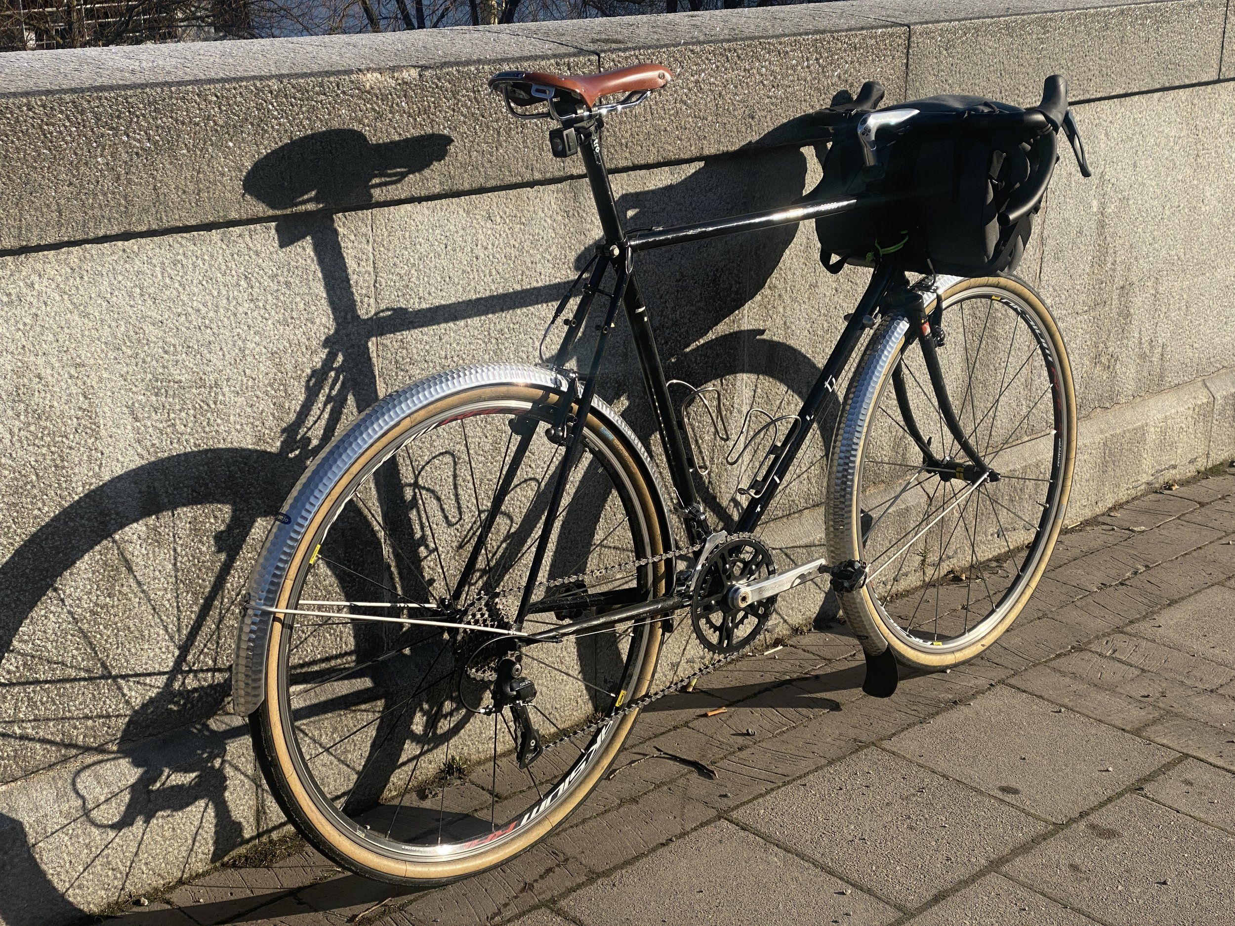

Inspobild till mitt Valley Runner-bygge. Tyvärr gifter sig inte ett Albastyre med M730-seriens biffiga reglare och handtag så det blir nog ett rakt styre..
Jag kan intyga att så är fallet. Det funkar, men du får låta interaktionen mellan styre och reglage bestämma vilken position du sätter reglagen i vilket inte är hundra.
Å andra sidan är en gammelstålis med Albatross rena drömmen så fan vet om du inte ska spara dina M730 till nästa ? bygge och leta några sköna tummisar och moto-bromsreglage som på din bild till den här?
Edit: glöm allt hälften ovan, jag trodde att du menade de integrerade broms- och växelreglagen… Jag vidhåller dock biten om stålis+Alba+tummisar+moto.

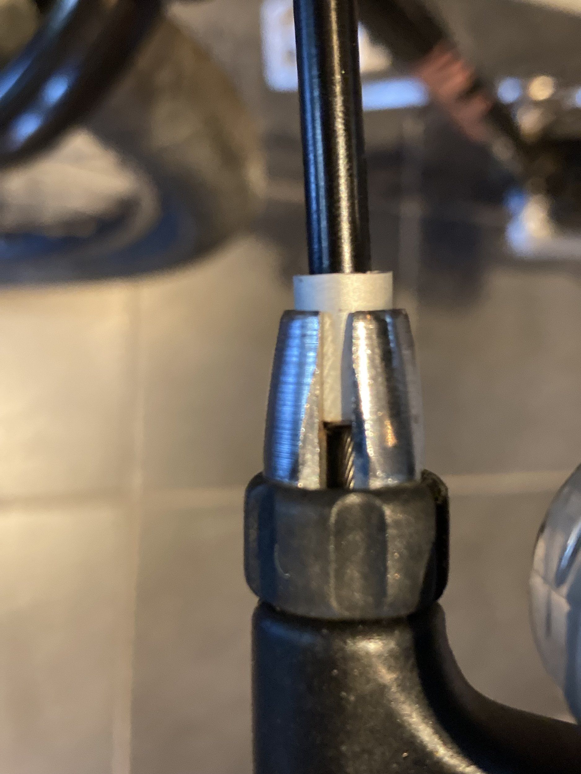

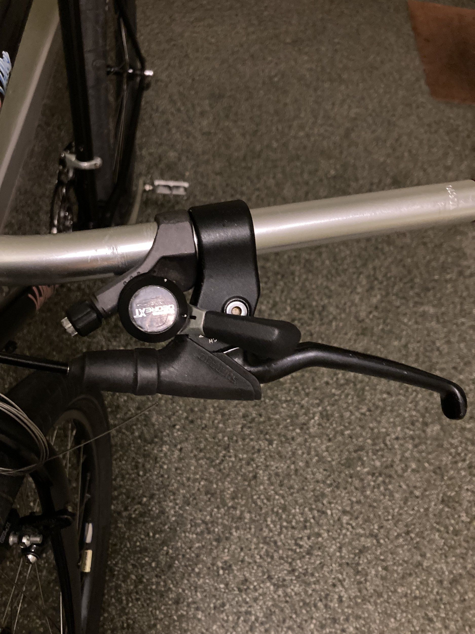

Här ser du reglagen monterade på styre. Tycker det ser väldigt biffigt, ffa på ett alba. Kommer nog köra på rakt styre så jag kan köra XT-gruppen. Ändå kul att den är tillverkad samma år som ramen och dessutom svart.

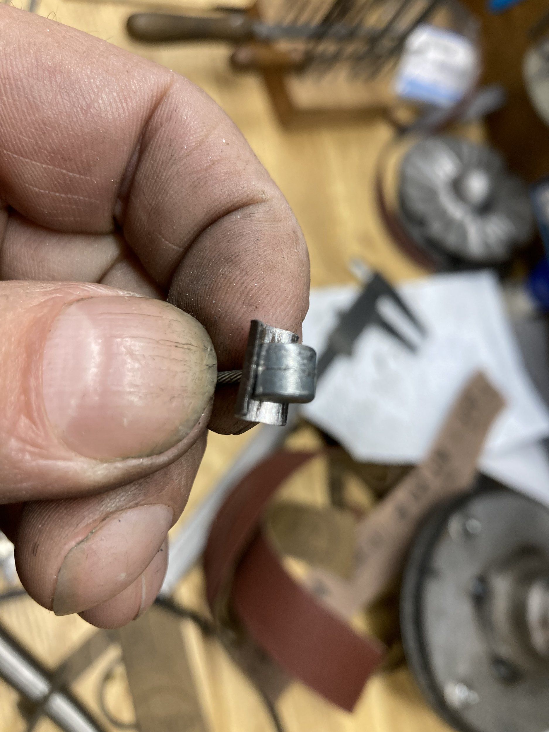

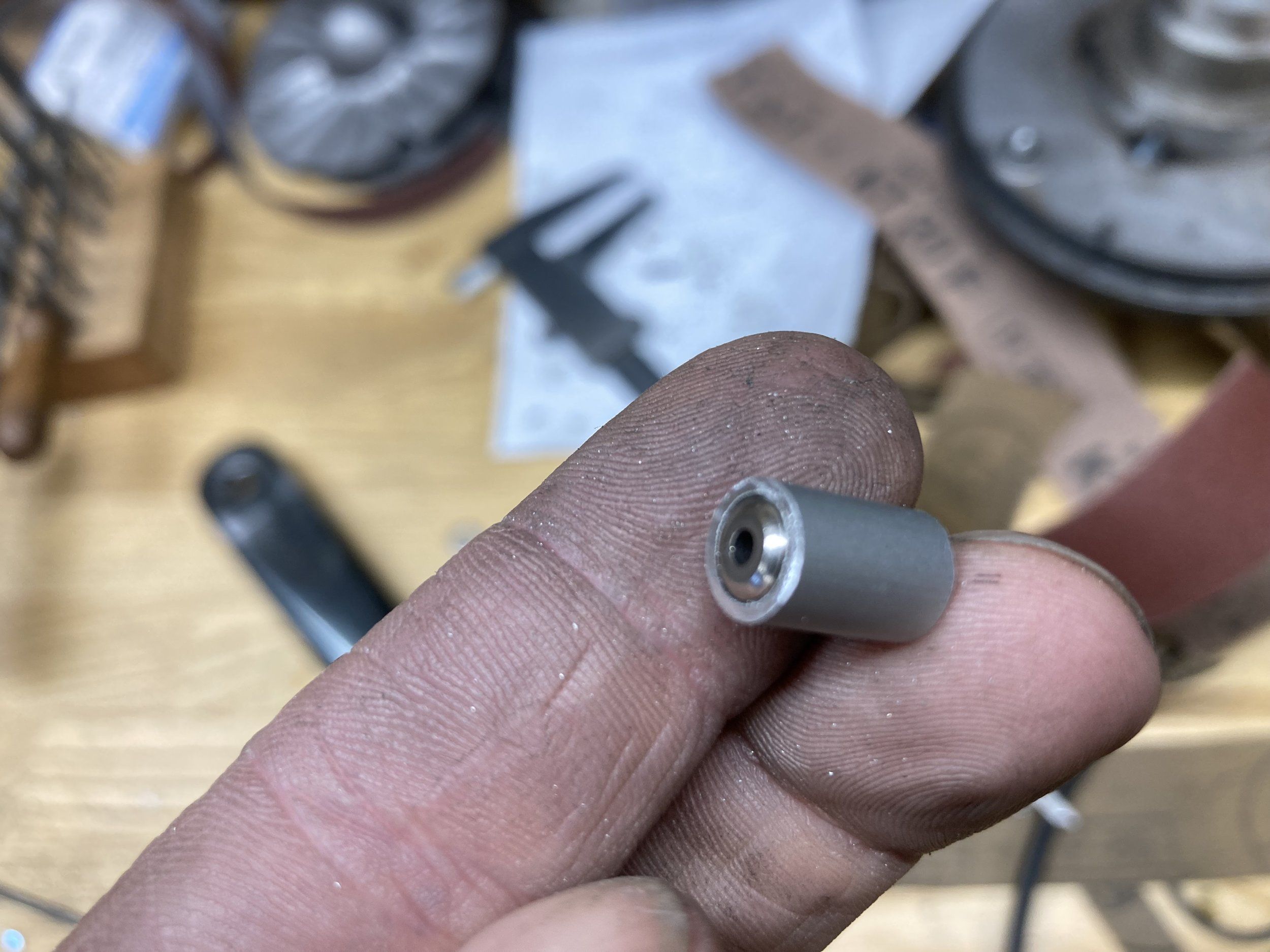

På tal om reglagen så skrev jag tidigare i tråden att bromsarna strulade då de vill ha 2 mm vajer med 6 mm hölje och oversize nippel. Finns NOS XT höljen med vajer på ebay för 3-400 kr villet känns väldigt dyrt. Hittade därför på en hemmafixad lösning.
En avsågad rörbit delades på längen och borrades upp för att säkra en normalstor nippel i bromshandtaget.
Sen fixade jag till en ny större ändhylsa med hjälp av lite alurör med en ytterdiameter på 8 mm som jag placerade en vanlig 5 mm hylsa inuti.
Så här ser det ut monterat. Funkar bra!
