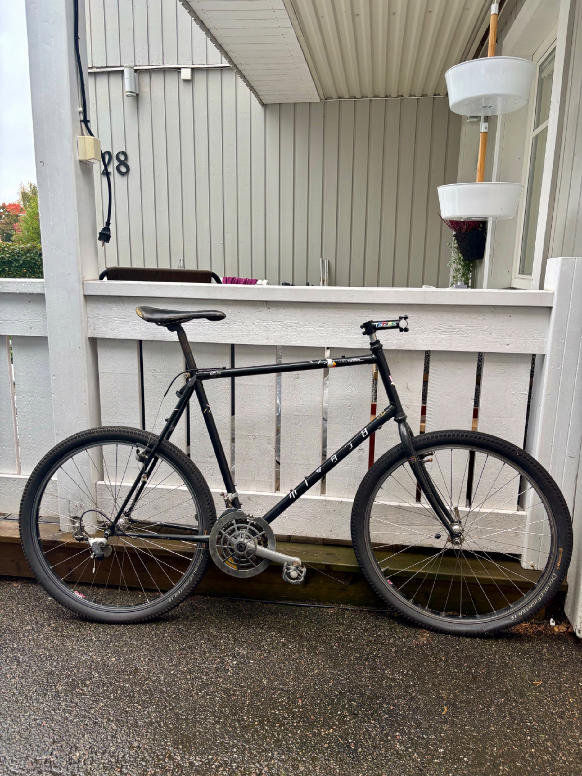

Lovade för något år sedan att visa bild, på min Miyata Brico! Har sökt info om denna hoj, men inte hittat någon info. Hojen direktimporterades ifrån Frankrike, runt 1986 och har inte rullat på över 20år. Ramstrl 52cm, beroende på hur man mäter. BRIKO, var eller/är ett Japanskt företag, som tillverkade cyutrustn.
Grävde nu fram hojen efter att ha plockat ut 1 gammal Cresent. Borde tvättat av hojen innan foto. Men var för lat igår. Nåväl här kommer bilden! Som ursäkt kan tilläggas att jag helrenoverade hojen för 20 år sedan!

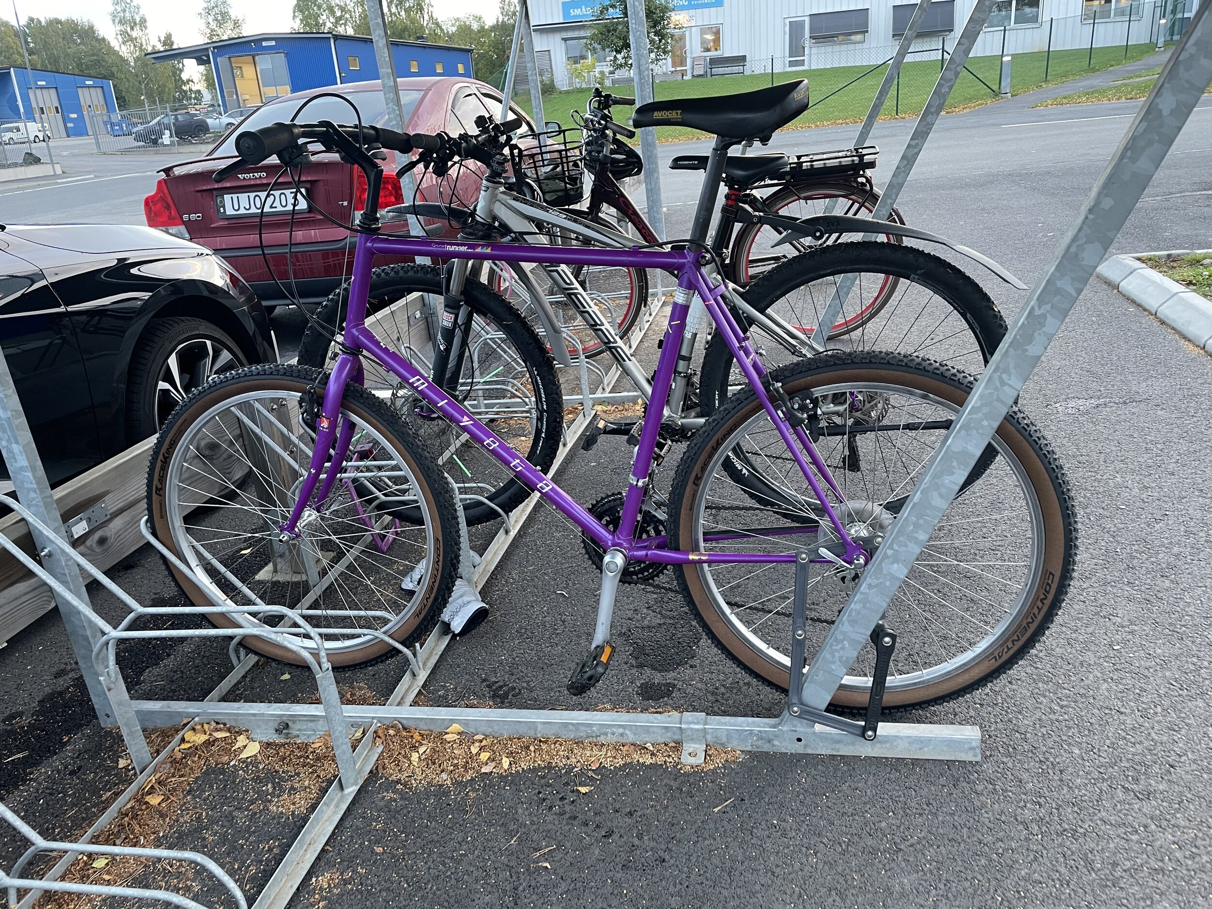

Har ytterligare en gammal Miyata, stående någonstans! Skall leta upp den och fota. Med dom begränsade ytor en äldre stålracer har med bromsarnas placering, gick det ändå att få plats med 32mm däck på hojen. Tanken var att ha cykeln som "Gravelbike", anno år 2000. Men detta projekt rann ut i sanden. Så nu har hojen stått sedan dess.
Ramstrl 58cm och shimanoutrustad. Har i skrivande stund ingen aning om utrustn.
Tragiskt: Men dessvärre sant! Återkommer med bilder...

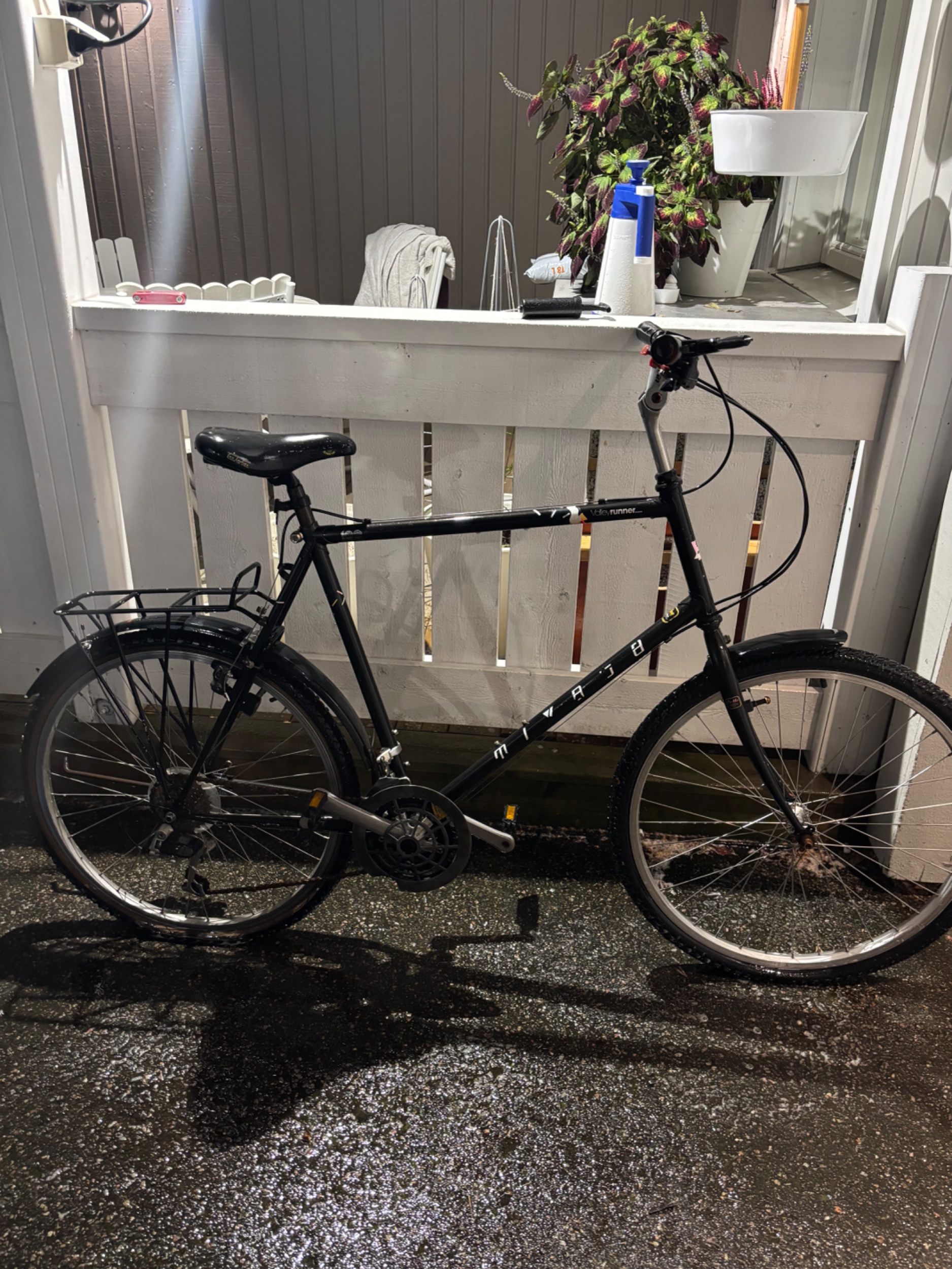

Nu har jag tagit första steget mot målet, nya däck, det blev ett par fina racekings men jag behöver ge dom en omgång såpavatten för nu gungar det 😅
Jag behöver ett par stänkskärmar för kommande månader, gärna i ”silver” vad har ni för tips, vill helst inte betala skjortan men snygga och bra montage kan vara värt en liten extra slant.
Ursäkta det oerhört realistiska fotot
    1.5 MB · Besök: 86
Visa din Miyata!
Inte budget, men snyggversionen är väl Gilles Berthoud känns det som. Ni som vet, finns ex. Honjo eller Velo Orange i 559-sajs?
Jag har hört att det kan bli så när man faktiskt använder sin Miyata. Stilpoäng för det.

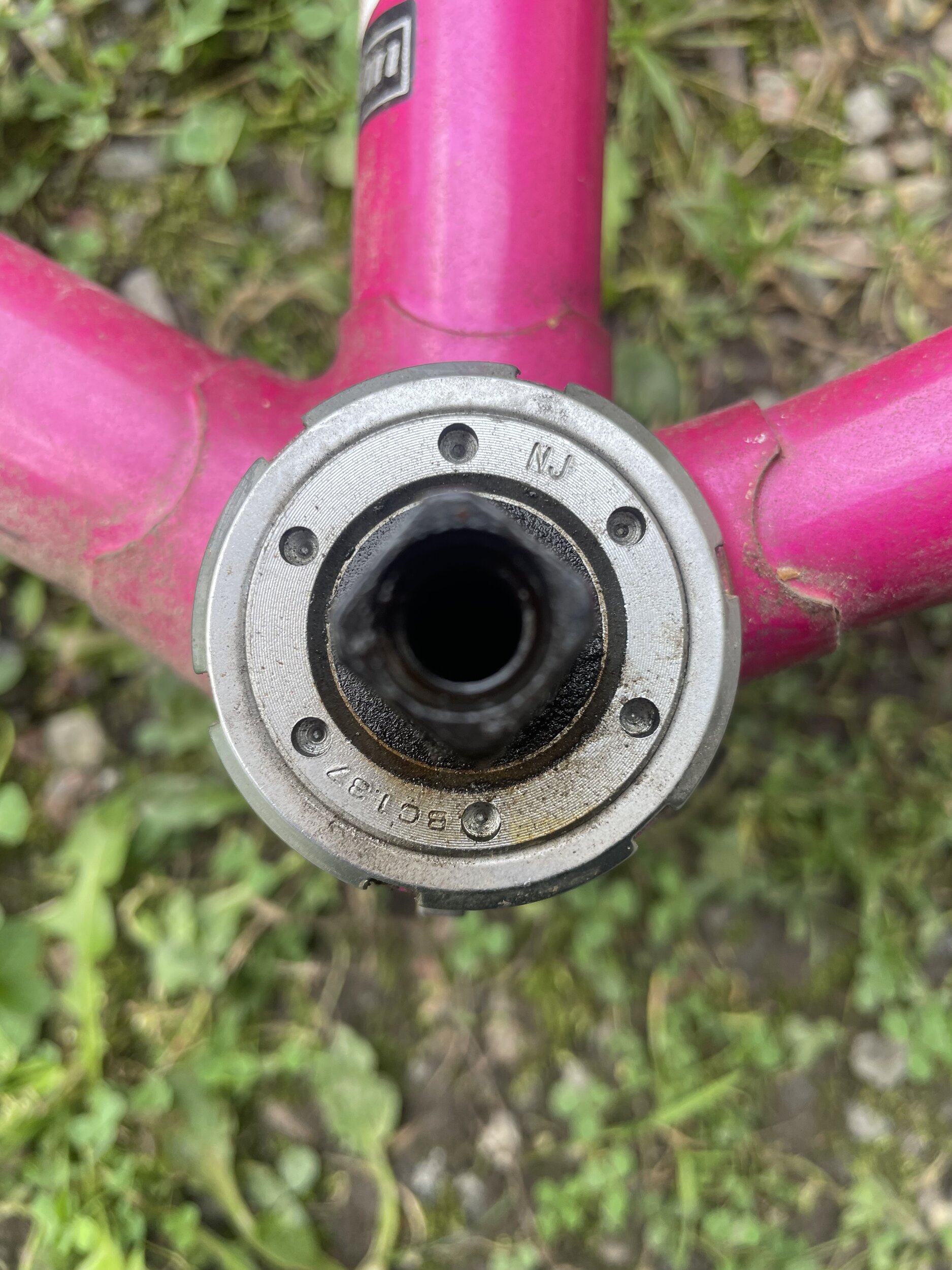

Hej!
Har köpt en gammal miyata som jag tänkte fixa i ordning.
Insåg idag att jag inte har något verktyg för att få bort ena sidan av vevlagret.
Om någon kan tipsa vad man behöver utifrån denna bild vore det toppen!Visa bilaga 729126
Tack på förhand :)Visa bilaga 729146
Grattis, och välkommen hit ned!
Berätta mer, vad är det för cykel, vad har du för planer och hur ser dina innersta drömmar ut?
Verktyget är ett… tja, tror att det heter vevlagerverktyg helt enkelt. Om du har (eller lånar) ex. Park Tool HCW-4 och HCW-5 så är du rustad för alla eventualiteter.
Om du bor i någorlunda närhet av Jönköping så finns de att låna här.
Drivsidan är vänstergängad och icke drivsidan är högergängad, men det har du säkert koll på.
Edit: Det finns andra än Park Tool som säkert känns mer gedigna och mindre plåtiga. Men så länge du undviker Biltemas haknyckel så kommer allt att gå dig väl.

Hej!
Du kan även använda ett dorn och knacka försiktigt med hammare på den yttre låsringen motsols. Därefter får du isär vevlagret.

Vet inte riktigt ärligt talat haha, ska börja med att få av allt, sadelstolpen kommer nog behöva frätas bort känns det som. Detta är mitt första cykelprojekt sedan jag var 10 år och det var över 30 år sedan men kommer inte göra en renovering iaf, kommer bli något mer personligt tror jag. Vill ha en bekväm cykel som är rolig att titta på.
Ja jag började kolla på Park Tools instruktionsfilm för äldre vevlager (cup and cone) och verkar som det finns en del tillverkare att välja på.
Vad sjysst! Tyvärr bor jag i stockholm så det blir lite knepigt.

Oftast går det att rengöra, smörja och återmontera befintligt vevlager. Om du vill vara riktigt flott så köper du 22 nya kvarttums kullagerkulor, 11 per sida utan ”korgen”. Annars återanvänder du befintliga kulor.
Om vevaxeln eller endera koppen däremot ser gropiga ut så är det läge att byta lager. På temat ”det här är bra grejer att inte köpa” så ligger isf Shimano BB-UN300 på delad förstaplats ihop med Biltemas haknyckel. BB-UN300 är förrädiskt billiga, men de är så erbarmligt dåliga att de brukar ge sig på nolltid.
Att nuka en sadelstolpe med lut är ett skitgöra, men jag har tyvärr mer erfarenhet än jag hade önskat av det och kan med den i ryggen intyga att det trots allt går alldeles utmärkt. Lättnaden när stolpen släpper… Whoa!
Jag gissar att BBB är ok grejer. Kolla annars med närmsta cykelkök så kan de alldeles säkert hjälpa dig.
Att mecka vevlager med dorn går (det dröjde alldeles för länge innan jag själv köpte rätt verktyg), men det är lätt att skada lagret och ramen och det är både enklare och roligare att jobba med rätt verktyg. Kom igen nu Miyatatråden, vem i Sthlm kliver fram och flashar vevlagernycklarna för @Oskarmimaya?

Vill kliva fram och varna för den haknyckel som länkades. Ja, faktiskt för alla haknycklar utom de från franska VAR. Om man inte har just dessa, är det lögn att dra loss låsringar som suttit länge. (Dra fast låsringar är billigare haknycklar däremot bra på.)
Satsa på ett dorn. Eller ruinera dig på franska nycklar.

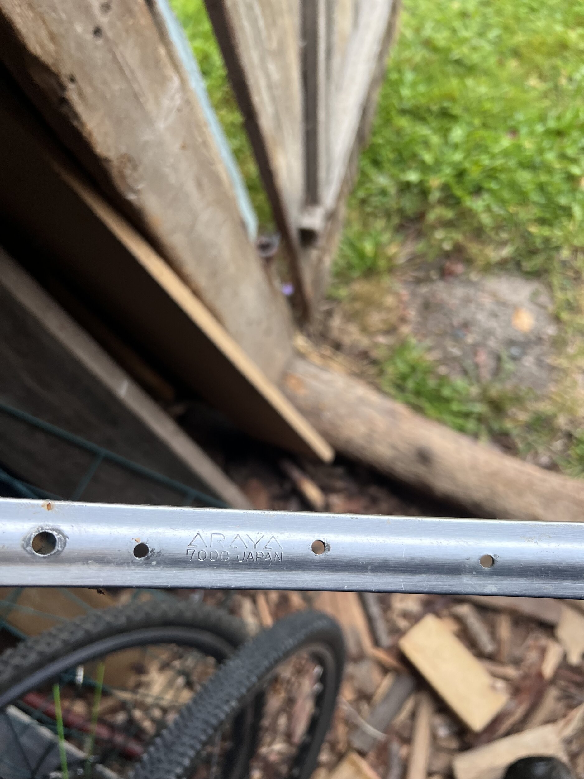

På samma tema: Jag har troligen råkat sabba originalfälgen bak på mitt projekt. Nån i Stockholm som har nån schysst 700c kanttrådsfälg i dugligt skick liggandes? Måste vara krom/silverfärgad (inte svart eller askgrå). Gärna från 80-talet. Japanska fabrikat som Araya och Ukai vore en dröm. 😀
Färdigbyggda hjul går naturligtvis också bra. Eventuellt kan jag erbjuda nåt cykelrelaterat i utbyte. Annars kanske kul öl eller tråkiga pengar? Är öppen för det mesta...
Har 2 st Araya 700C med 36 hål liggandes som kan hämtas i Mörby på tisdag eller onsdag nästa vecka.

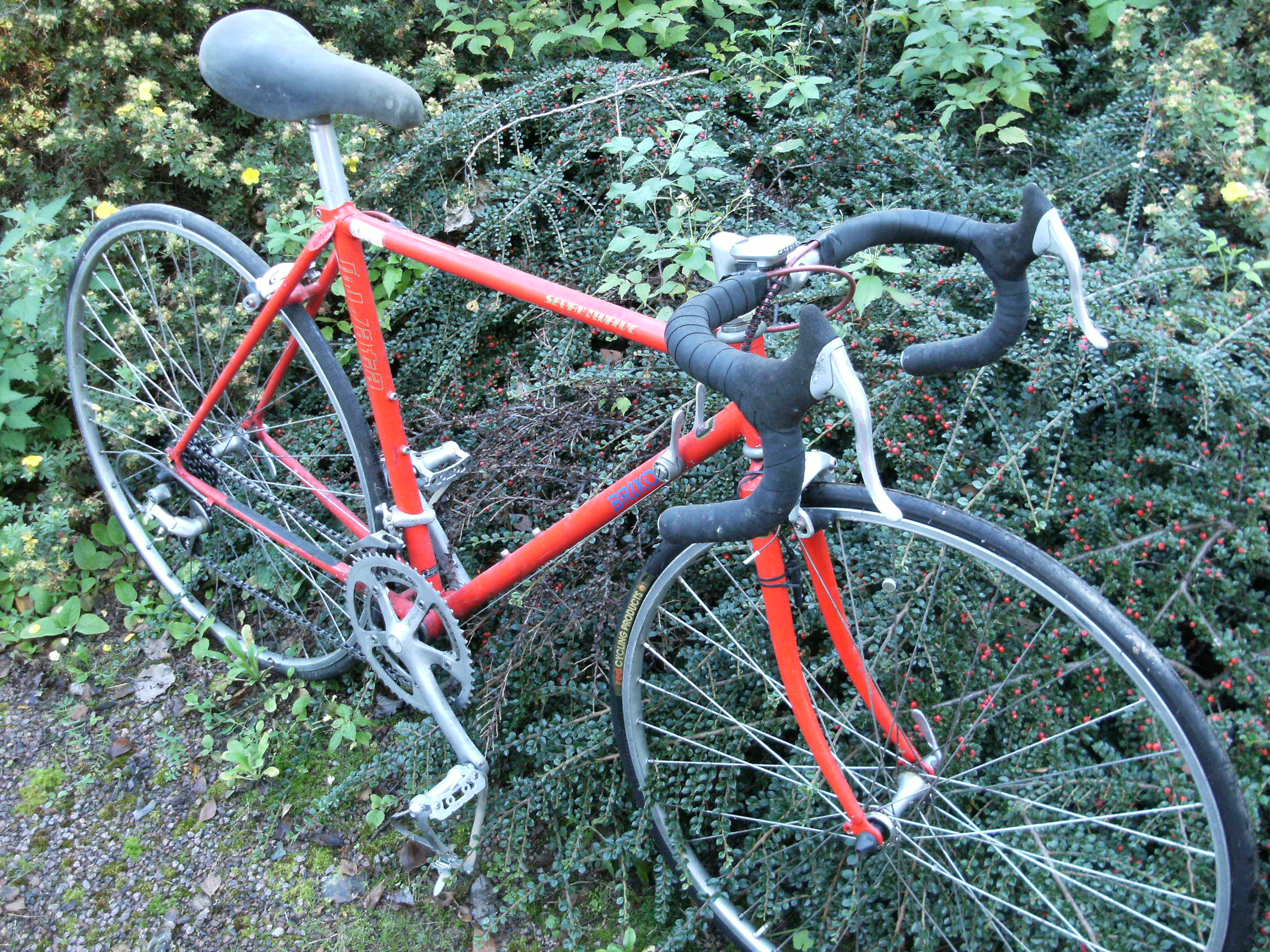

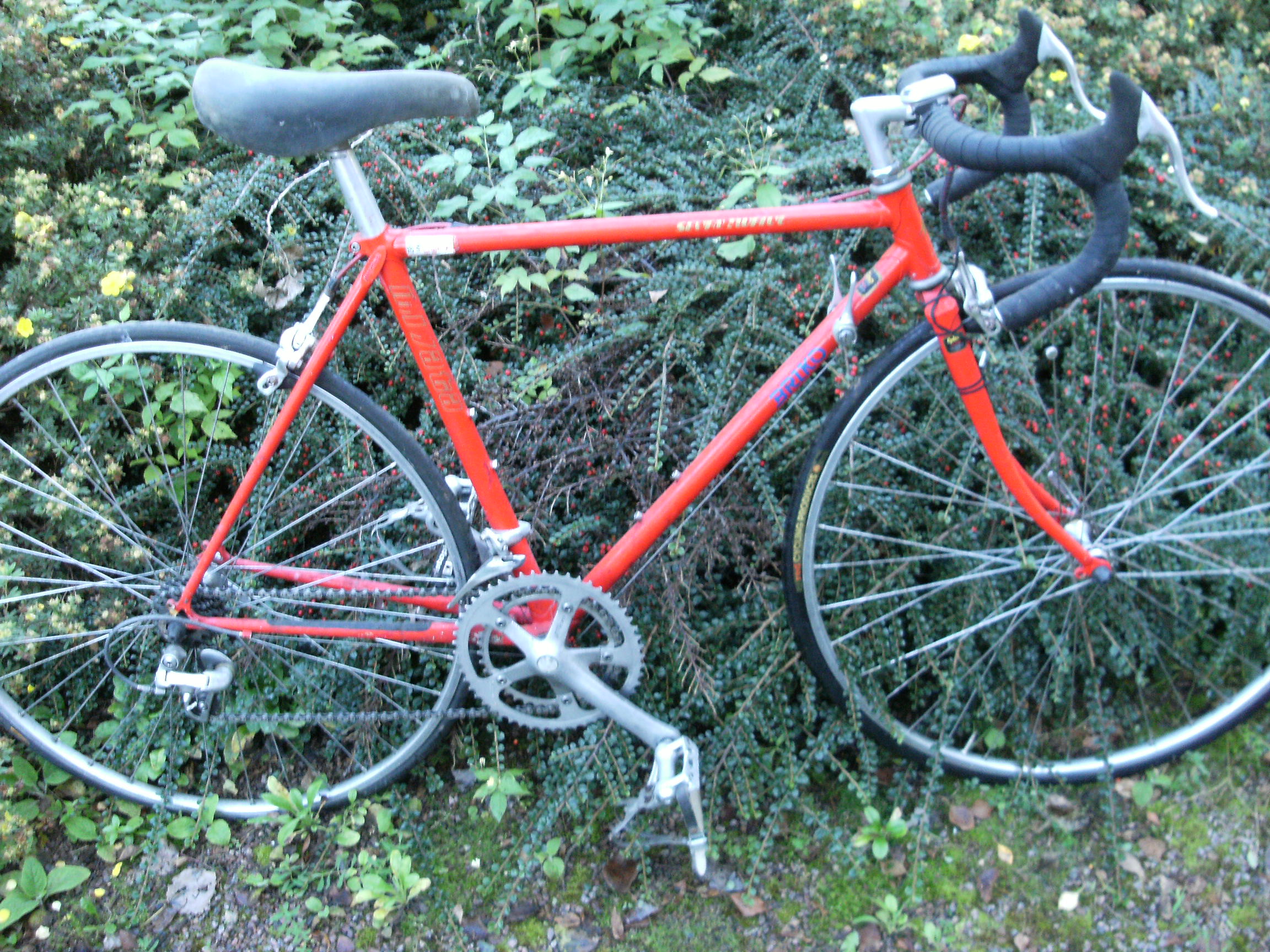

Kamrater,
I casa LWB hänger det sedan alltför länge en 58 cm TripleCross-ram med misshandlade kedjestag och ger mig dåligt samvete.
Jag tror att cykeln har många år och många mil kvar att ge men jag har skrivit av den.
Detta oemotståndliga objekt skänkes om någon känner sig manad. Det är endast ramen, strippad på allt löstagbart inkl. gaffel, lager, sadelklämma mm.
Hämtas i Jkpg alt. kan på lite sikt lämnas någonstans längs sträckan Jkpg-Gbg.
Om överlämningen sker i Gbg så är priset att jag bjuder på en espresso på Veloform.
