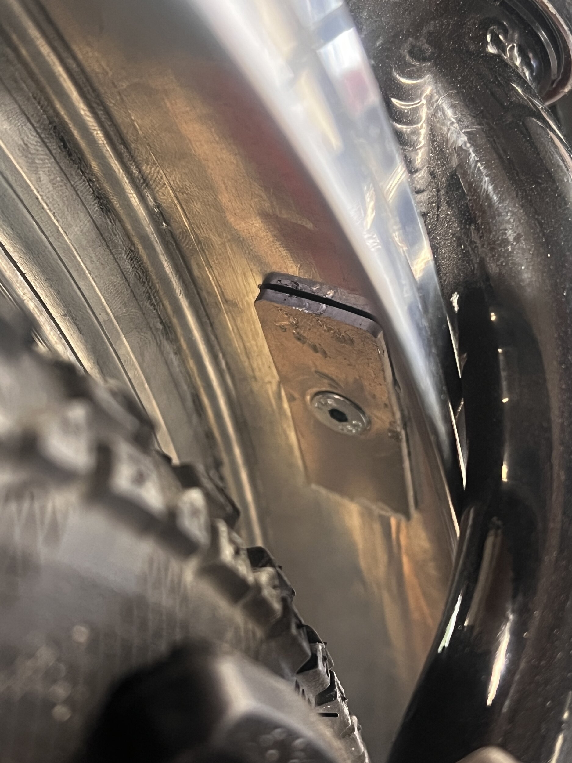

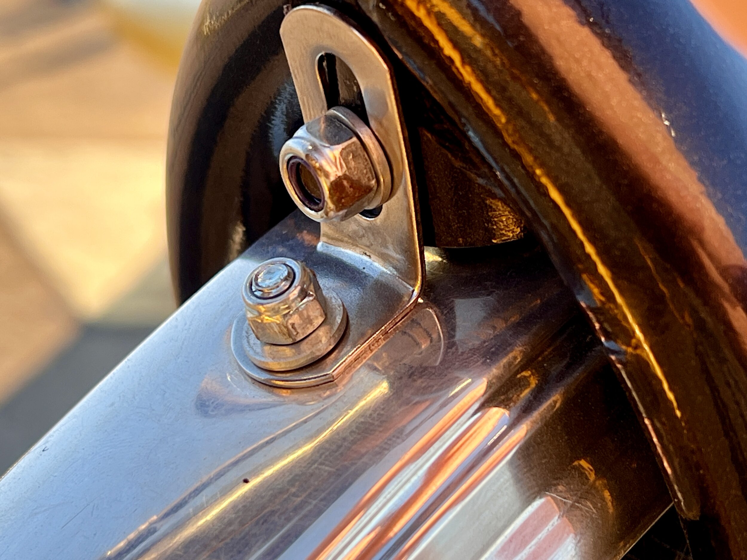

I och med att det sitter en förstärkningsbricka under skärmen för att den inte ska gå av pga borrhål så kan det bli lite vanskligt att bocka till skärmen för att den ska passa bättre vid kronans framkant.
Smalare däck?
Visa din Miyata!

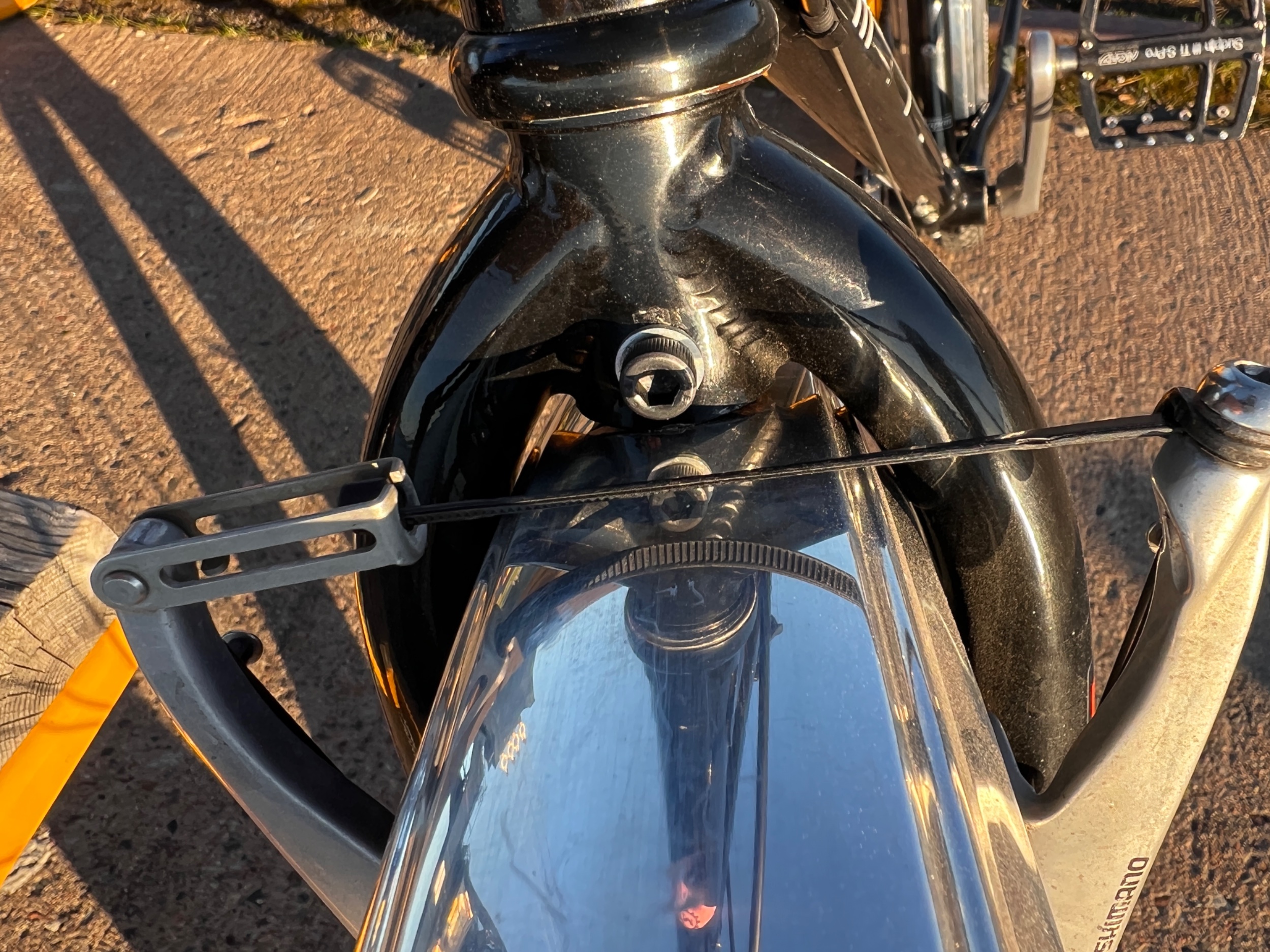

Behöver miyata-skärmhjälp.

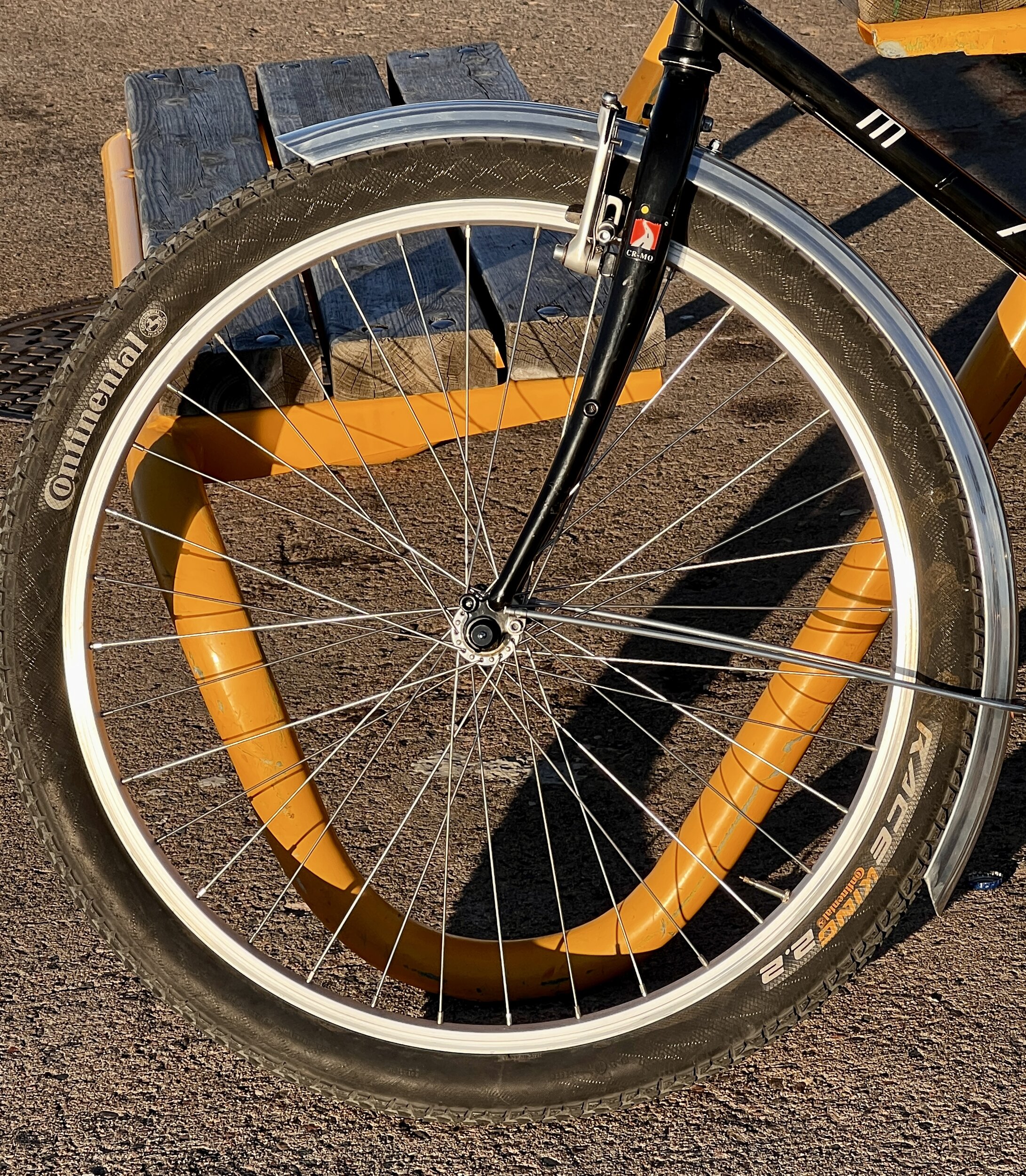

Framskärmen har lite bråk med gaffelkronan och däcket. När kag ställer mig upp och trampar får jag ett litet "durr"
Skulle antagligen behöva höja skärmen litegrann för att bli av med det.
I bak-kant så har jag lite mellanrum så att jag kan höja, men framtill ligger skärmen redan mot kronan.
Slipa lite på gaffelkronan?
Försöka ändra radien på skärmen lite så att den ligger "plattare" upptill?
Ta bort den "förstärkningen" av aluminium man klistrade fast?
Visa bilaga 727758Visa bilaga 727759
Kan det vara skärmstagen som gör så att det "durrar"? Så var det på en av mina hojar. Löstes genom att bocka till skärmstagen en aning.

Utan att ha inspekterat just ditt bygge - men väl dreglat på håll, så snyggt - så skulle jag i första hand rekommendera att stuka skärmen så vackert och se om det hjälper.
Jag tror inte det hjälper. Har plats på sidorna. Är i mitten det tar i 🥲
Ska prova massera om radien lite och se ifall jag kan tjäna en millimeter eller två!

Jag tror inte det hjälper. Har plats på sidorna. Är i mitten det tar i 🥲Visa bilaga 727772

Fast just under här fallet är jag benägen att hålla med. Liiite mindre däck bara så är saken kirrad.
Liiite mindre tolkar jag som 28 mm.

Är det bara förlängningen av gaffelröret eller vad man nu vill kalla det som skulle behöva en dejt med en vinkelslip? Ser ut som att det finns milimeter att tjäna där utan att hållfastheten påverkas.

Bytte skruven till en försänkt variant, försänkte "förstärkningen", slipade liite på kronan. Tjänade kanske 4-5mm motför där toppen av skruvhuvudet var förut.
Men ljudet är kvar. Så airpodsen åker fram!

Oj, då är det tightare än tight! Slipa på kronan eller slipa ner lite av nabbarna?
Eller gå helt crazy och limma fast skärmen i "vinkeljärnet". Kanske kräver ett annat "järn" alt en bit bockad aluminium med större kontaktyta?
Den lite fulare lösningen är en popnit i ganska stor storlek. Nita från undersidan så blir det utstickande nithuvudet kvar på utsidan.
Tar du en ganska stor popnit så kanske du kan klara dig utan bricka.

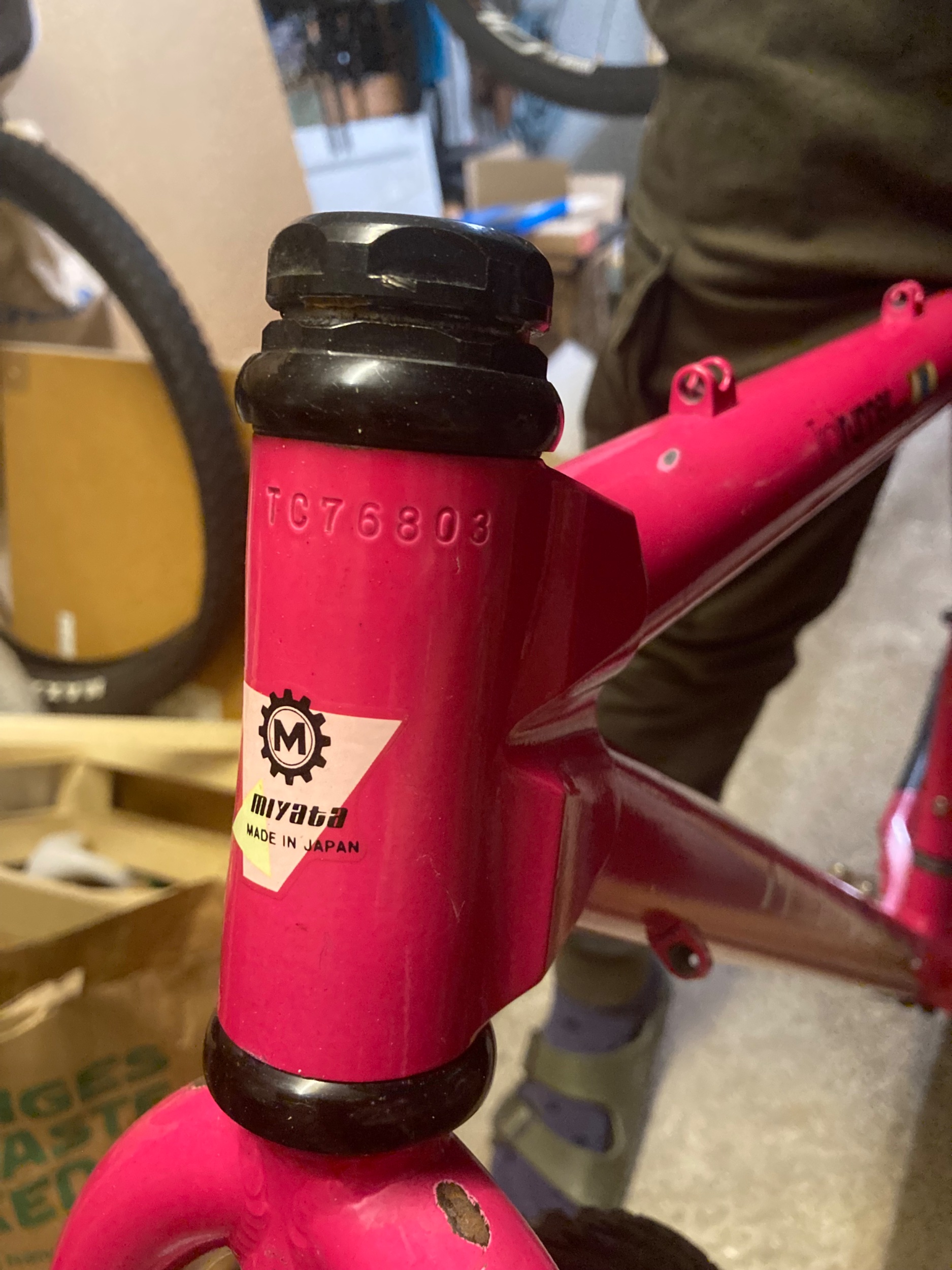

Är det nån som vet vad det är för innerdiameter i styrröret på en Trailrunner? möjligtvis en 91a. Tänkte eventuellt byta till styrlager för ogängad gaffel…
    963.9 KB · Besök: 42
Visa din Miyata!
T:et i serienumret anger att det mycket riktigt är en 91:a.
Andra får gärna dubbelkolla och rätta mig men jag säger 1 1/8 tums styrlager och innerdiameter 25,4 mm.
