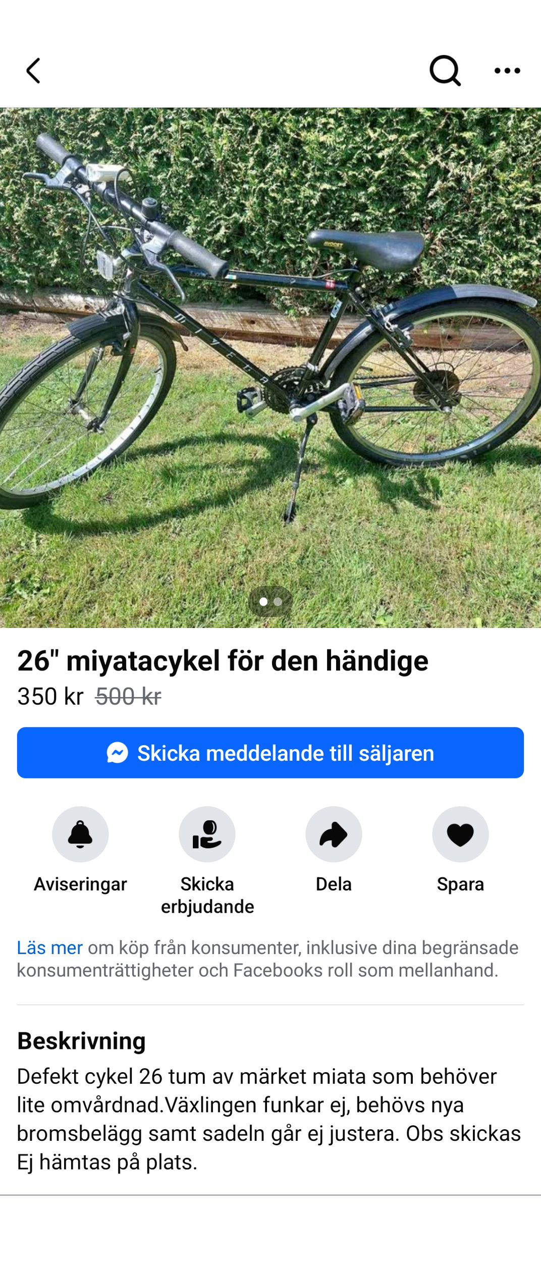

Om någon befinner sig i närheten av Tidaholm så finns det en äkta* Miyata till överkomligt pris på marketplace.
*Äkta, som i att sadelstolpen verkar sitta fast.

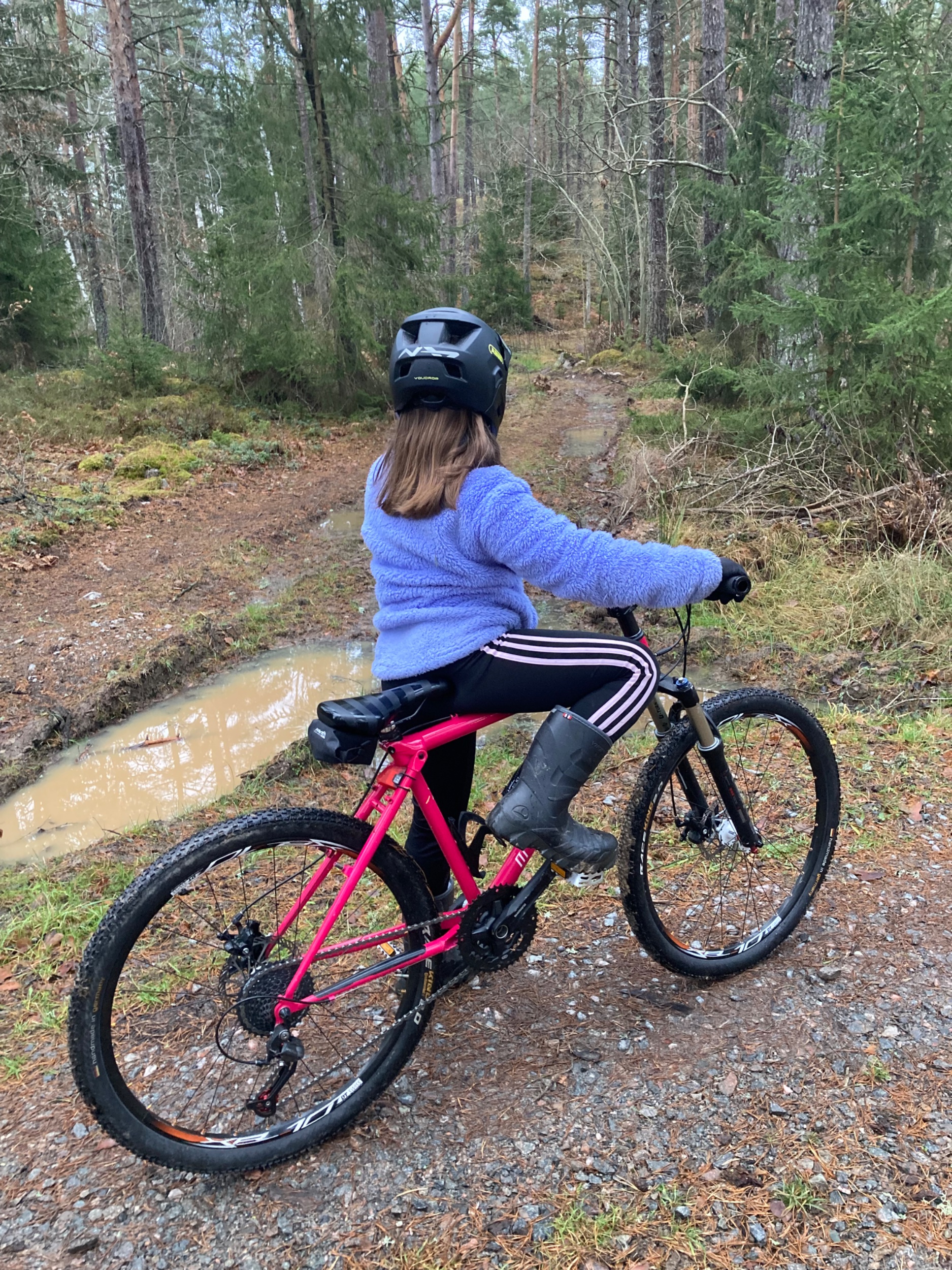

Cykeln är omhändertagen och skall få leva vidare med mina yngsta barn. Har inte tittat så noga än men det är en liiiiten SportRunner. Passar barn och andra kortväxta människor ❤️

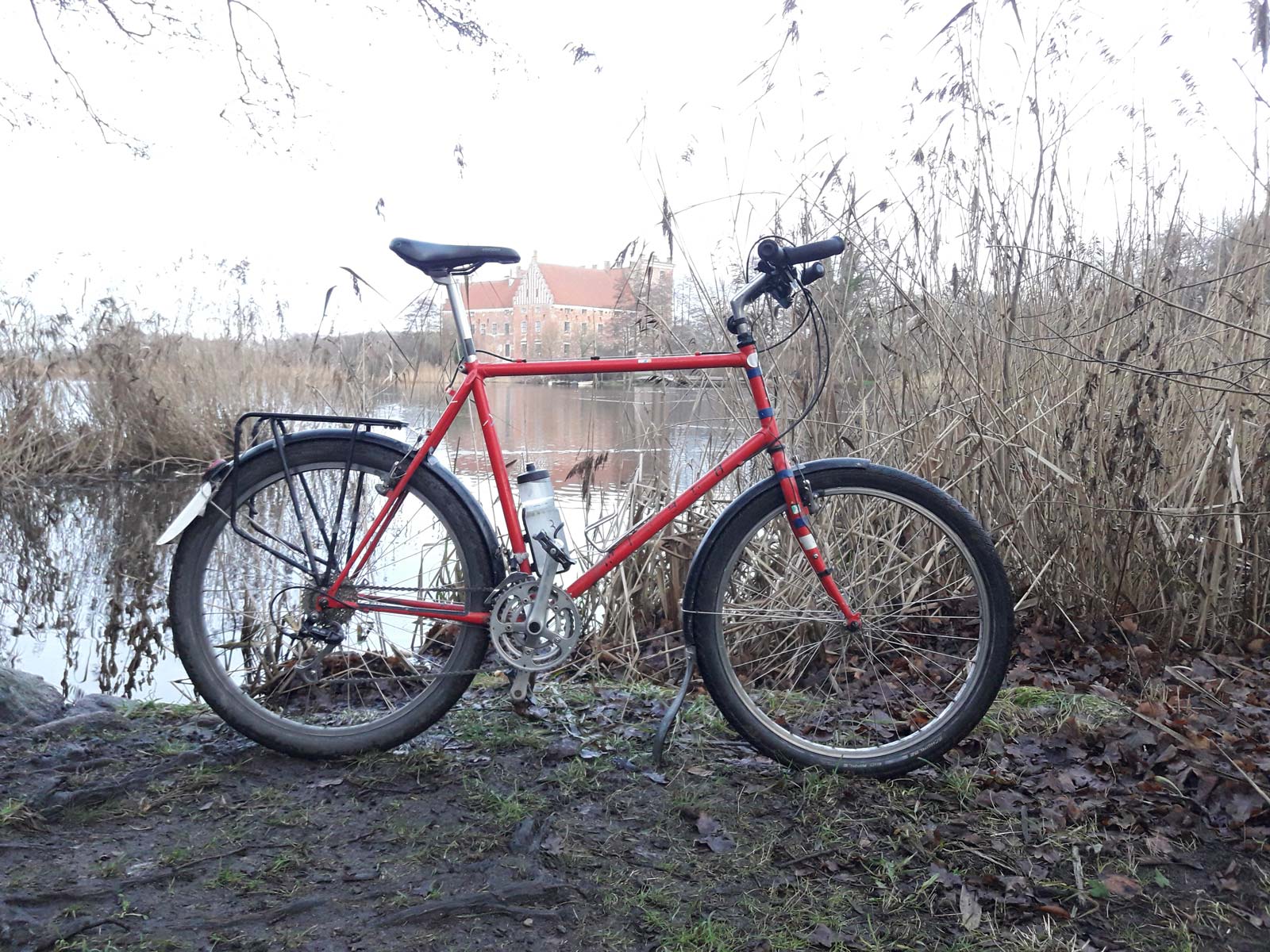

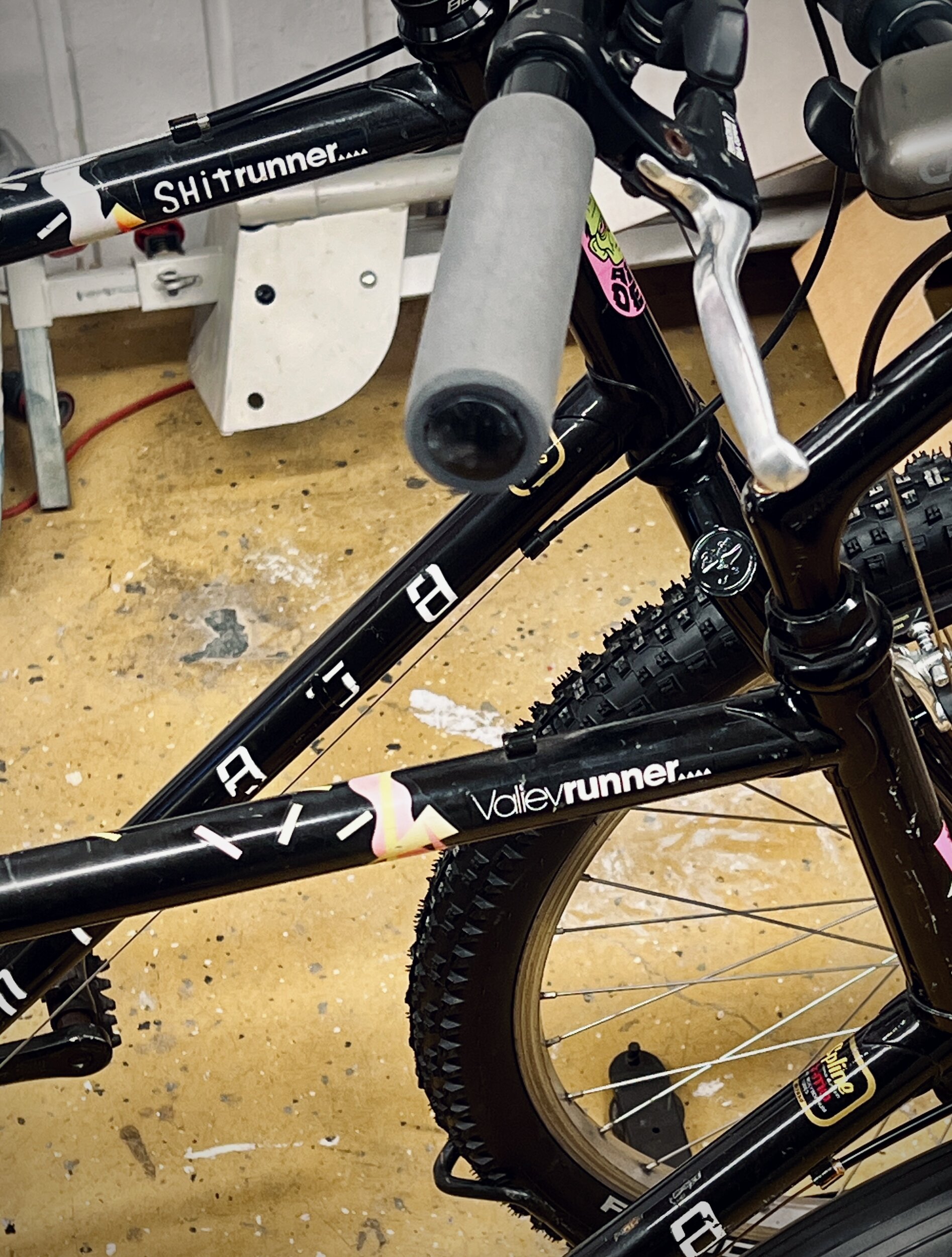

Matchande valley runners i 22.5" från 1990
Jag har en del slaktavfall från en valley runner och en onOff, är det saker som skulle vara intressant för någon?
Det är vackert. ”Väck barnen älskling så att de får se!”
Om On/Off-veven hör slaktavfallet så kan jag rekommendera den för ev. byggare. En perfekt avvägning mellan god funktion och avsaknad av märkvärdighet och prål.

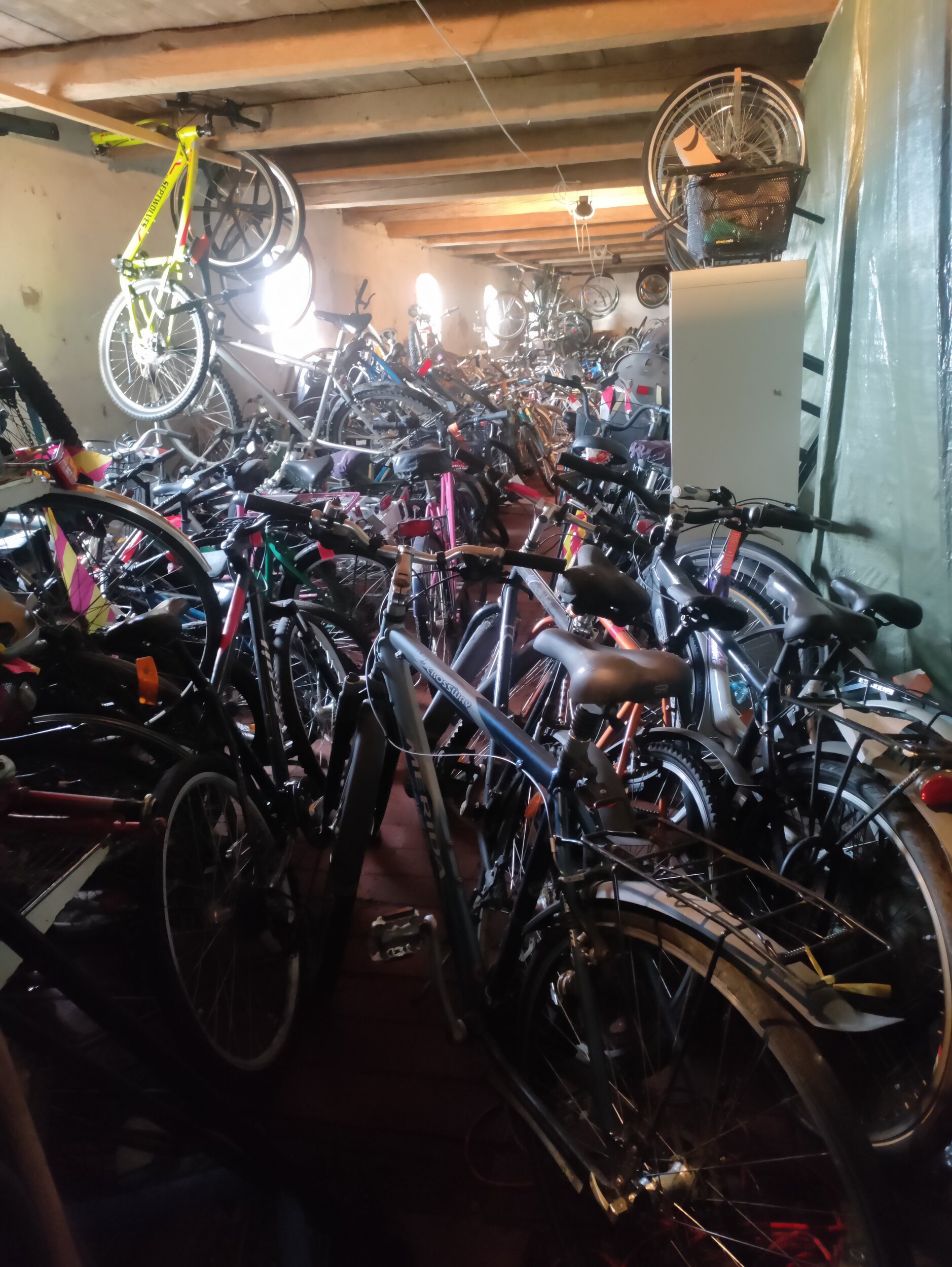

Jag urskuldar mitt hamstrande med att jag emellanåt faktiskt använder de flesta av cyklarna. Så cyklade jag tex. även hem från julfirandet nu i natt. Inte långt, men i gengäld ganska kort. Fint var det likafullt, och fantastiskt skönt att fuska in en extra, oplanerat tur.

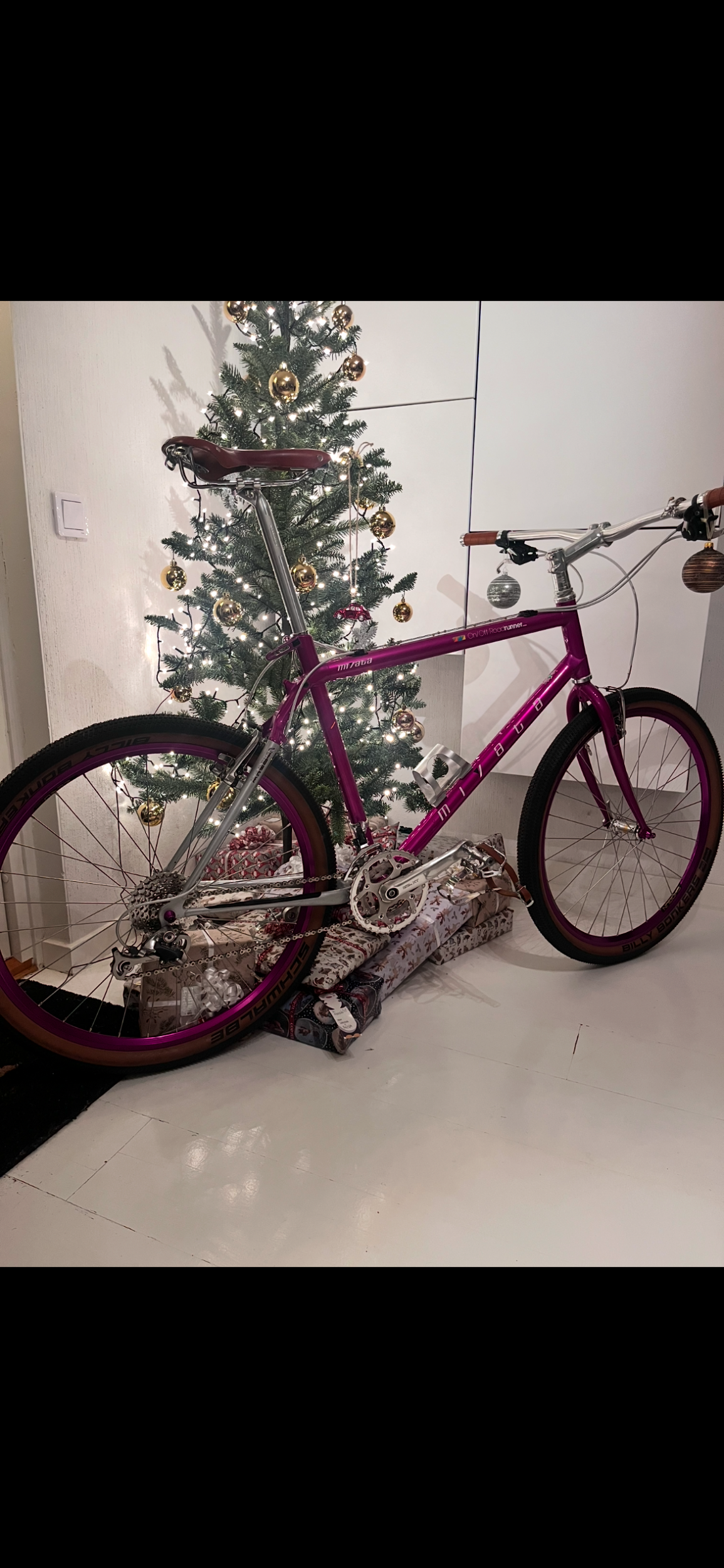

Kvällens finaste klapp var från sonen och fru LWB:

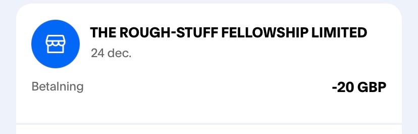

Medan övriga tittade på Kalle och hans vänner lyckades jag leta upp mina bortglömda inloggningsuppgifter till RSF och förnya mitt medlemskap ett år till:

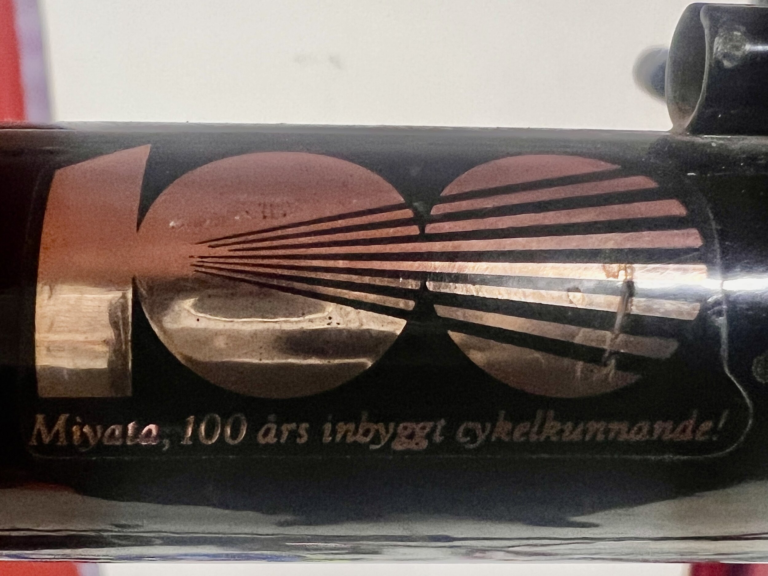

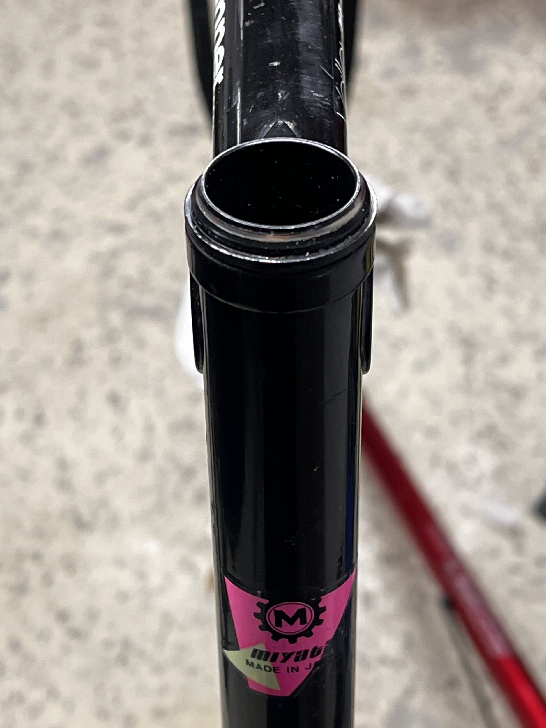

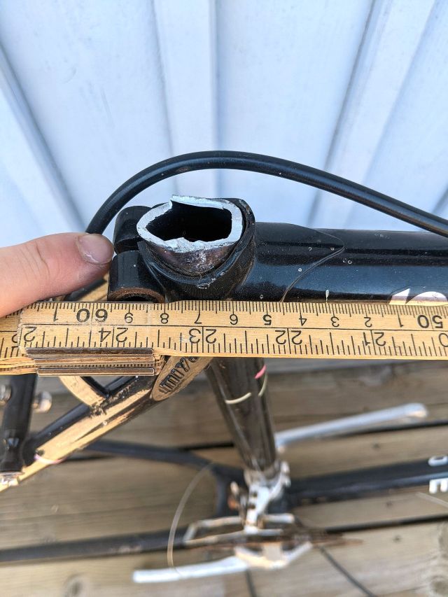

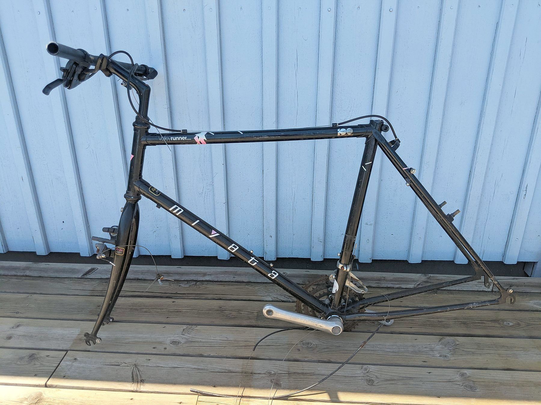

Fräshare dekaler på den här ramen, men välsvarvade lagerbanor i styrlagret, mycket färgskav och repor, men inga bucklor eller sprickor. Mätte upp den och allt ser rakt ut också.
Som vanligt med cyklar norrifrån så verkar den här dessutom vara väldigt förskonad från rost.
Bra grundmaterial för ett bygge, helt klart :)

Visa bilaga 744262
Kan ha ett deore xt styrlager hemma och ett nytt Fsa

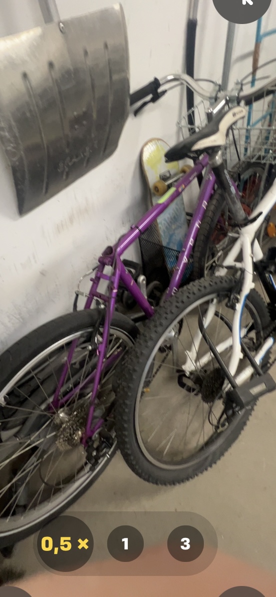

Arbetet med Lila Dimman fortsatte idag som utlovat. Vi började fortsättningen med reglage och växlar. Bakväxeln på plats och vajern dragen.
Visa bilaga 742955
För att komma vidare med framväxeln gällde att byta originalveven mot den fina Deore-veven.
På dess nds-vev satt ena pedalen fast så det krävdes gaslåga för att väcka den.
Visa bilaga 742956
Plasten i den fastsittande LX-pedalen checkade ut av värmebehandlingen, men gängan gav efterhand med sig, även om det krävdes både muskler och list. Eftersom det var @westinchristoffer som mekade så var vi synnerligen välförsedda i båda dessa avseenden och sen var det inte mer med det.
Snabbt och geschwint av med originalveven och på med Deore-veven and off we go. Men där stötte vi tyvärr på patrull.
Visa bilaga 742958
Original vevarm på drivsidan satt fast och gängorna släppte, vilket såvitt jag begriper är fel ordning. Nästa steg blir att tillämpa styrkan och listen från ovan på vevhelvetet så att vi kan renovera vevlagret och få Deore-partiet på plats, men det får bli en annan dag. Stay tooned, det kommer att bli ett blytungt bygge.

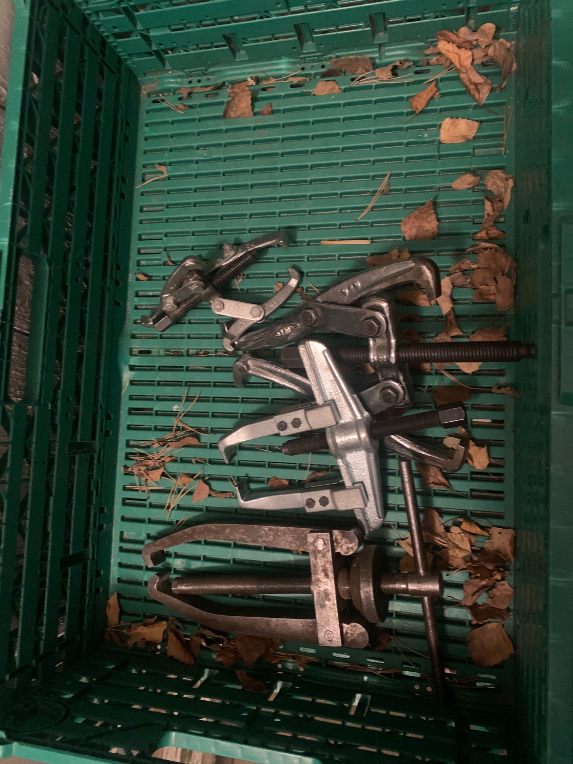

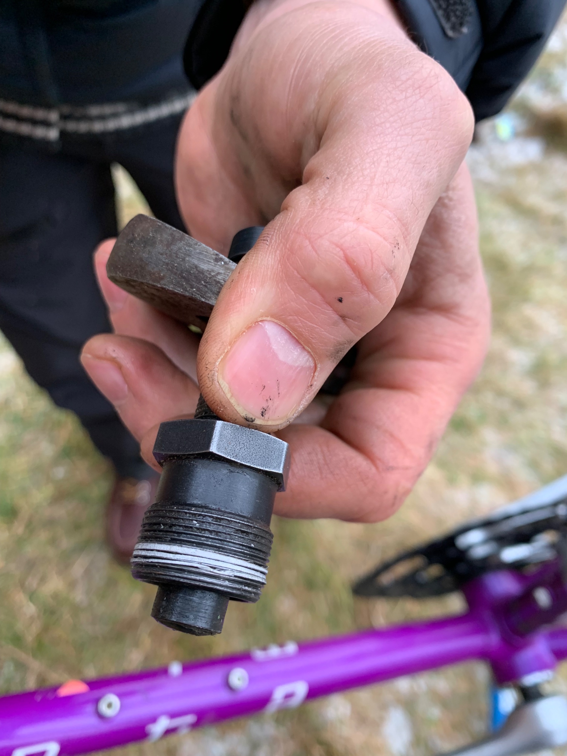

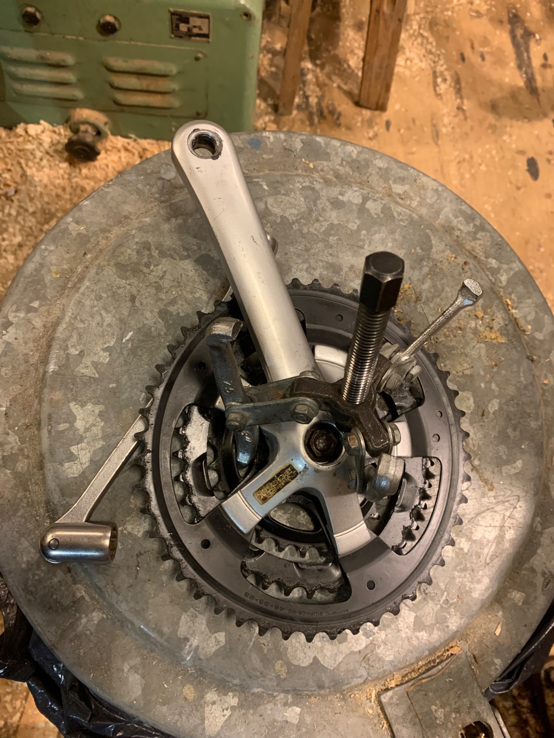

Don LWB levererade häromkvällen koncernens samlade avdragare…
Visa bilaga 743385
…och jag gjorde ett första försök.

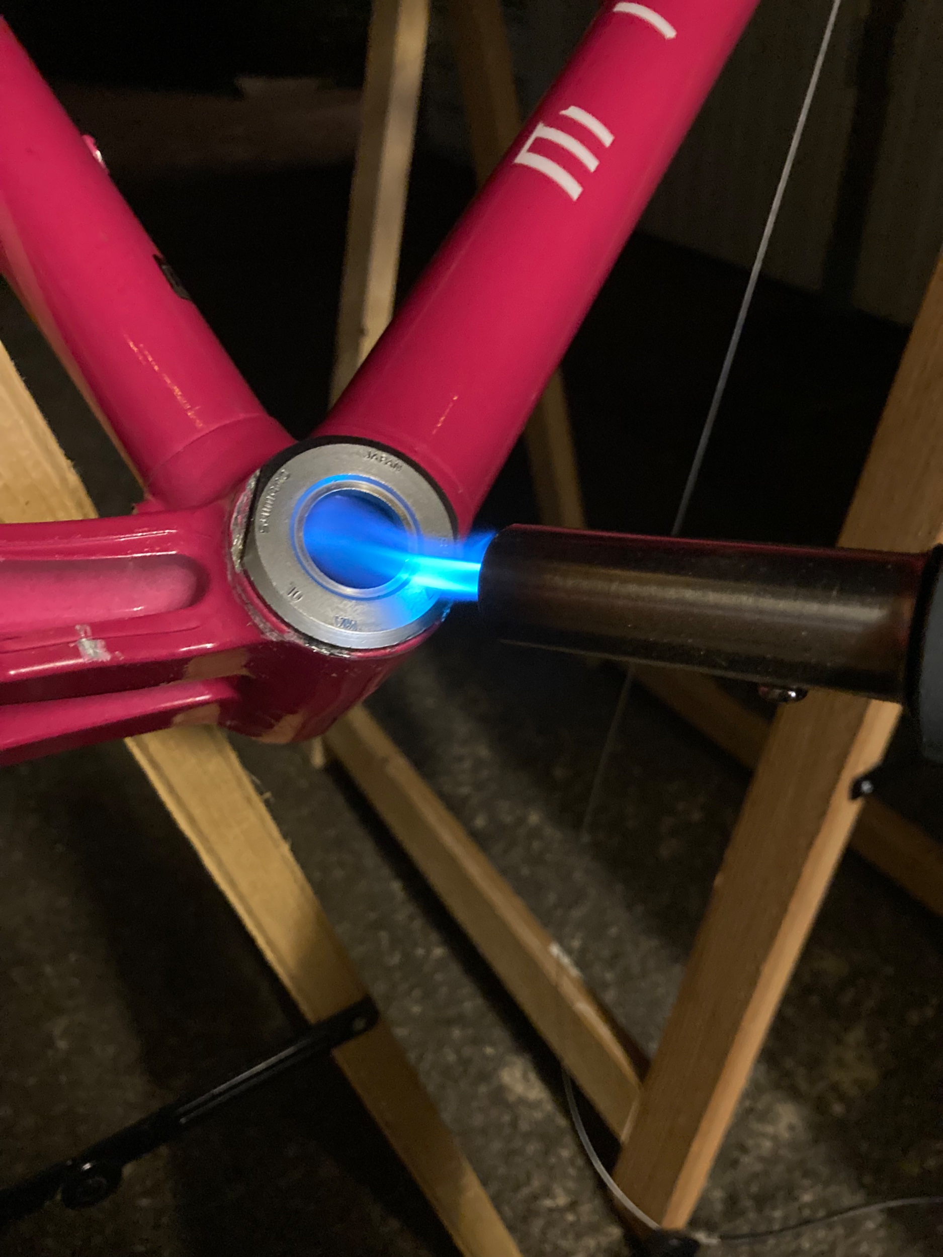

Veven lät sig inte kuvas. Nästa steg blir eld.
Vi ska testa att värma först och se om det kan driva igenom en skilsmässa. Nästa vapen på tur är kap.

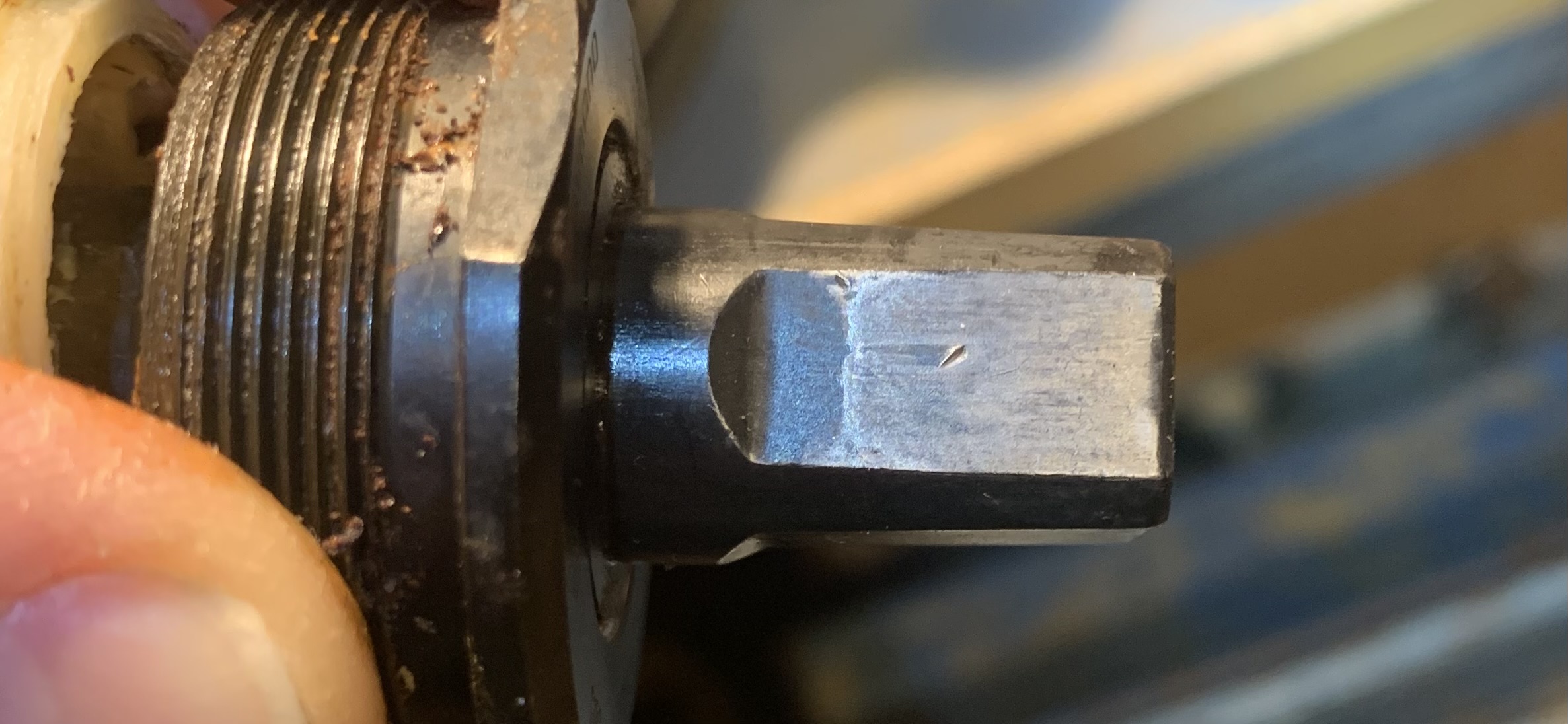

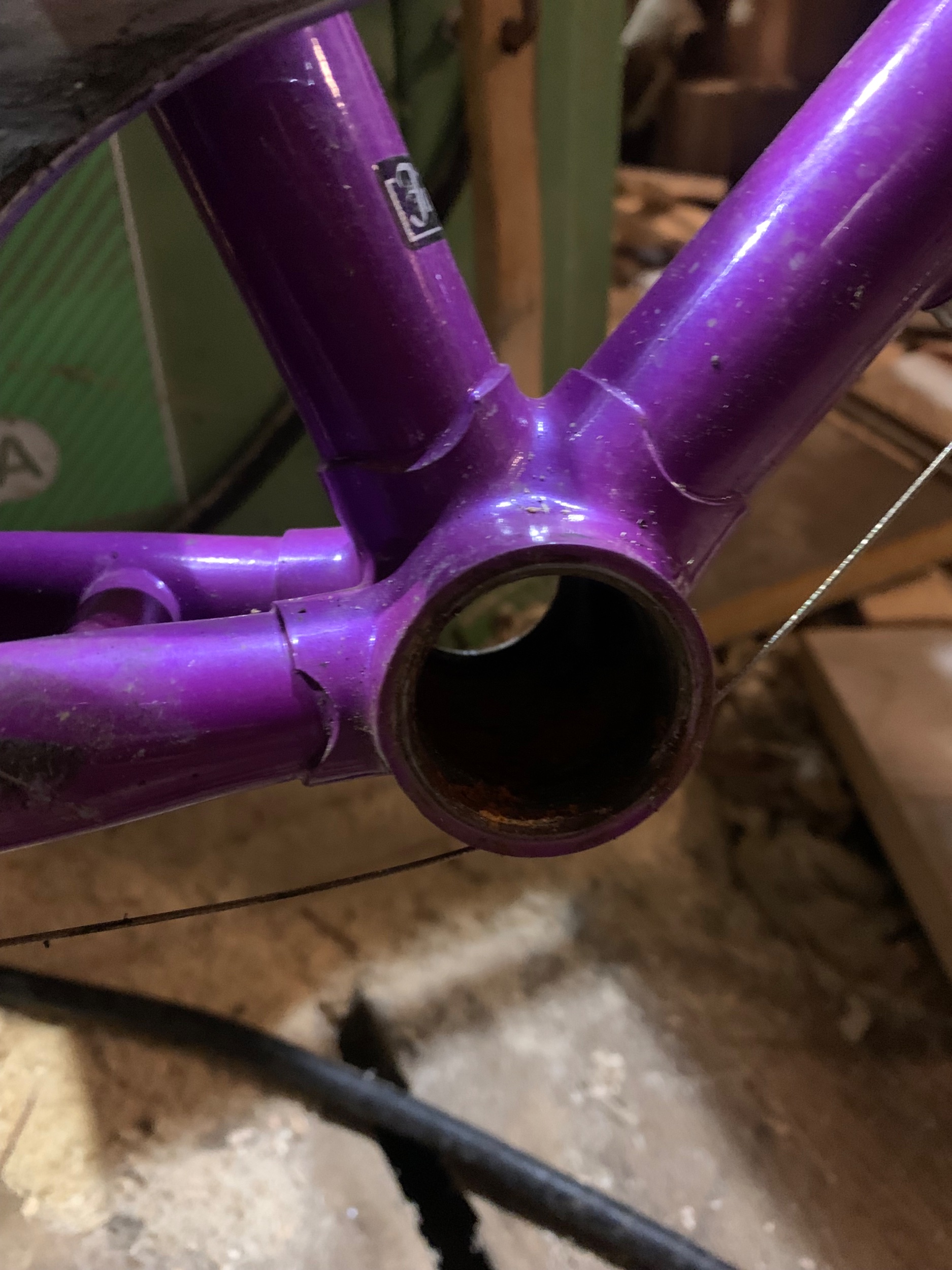

Idag trotsade jag bättre vetande och avlade visit på biltema, där jag köpte den gasolbrännare som jag har suktat efter i evigheter. Man kan brodera ut fortsättningen hur mycket man vill, men eftersom tiden är knapp så tar vi den korta versionen: Dimmans vev släppte och efter den var det en smal sak att demontera även vevlagret.
Fyrkantsaxeln hade en ynka liten nagg på ena sidan vilket jag misstänker kan ha räckt för att veven skulle kärva. Det var hur som helst en skön känsla när det lät ”knack!” och eländet släppte. När helgtokerierna är över kör vi igång projektet igen @westinchristoffer!
Styrkt av denna seger gav jag mig på även vevarna på Pingstpastorn. De gav taco lov med sig utan trilskande. Mer än så blev det inte gjort ikväll, men det räcker. Låt våren komma!
Edit: Märket på vevaxeln:

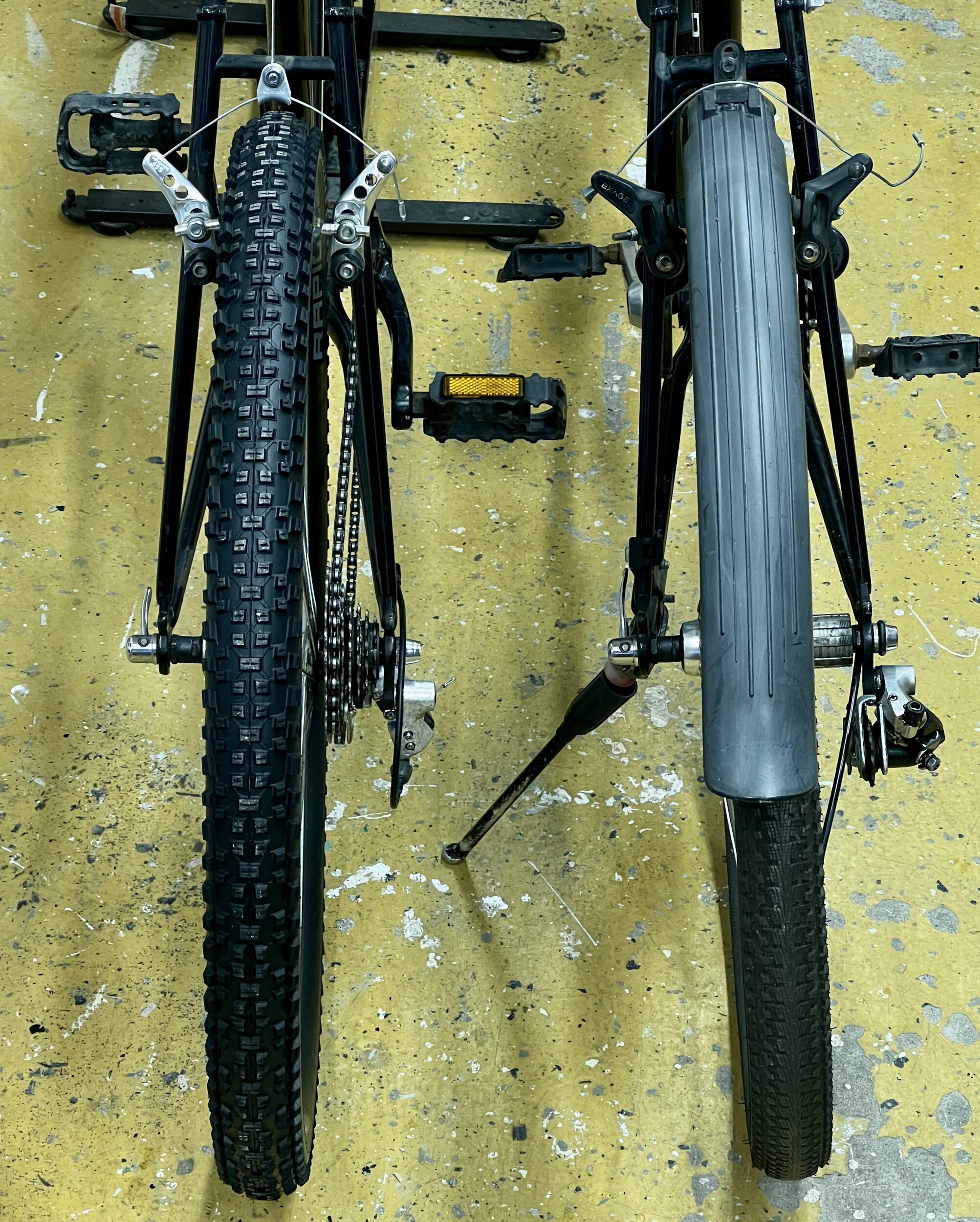

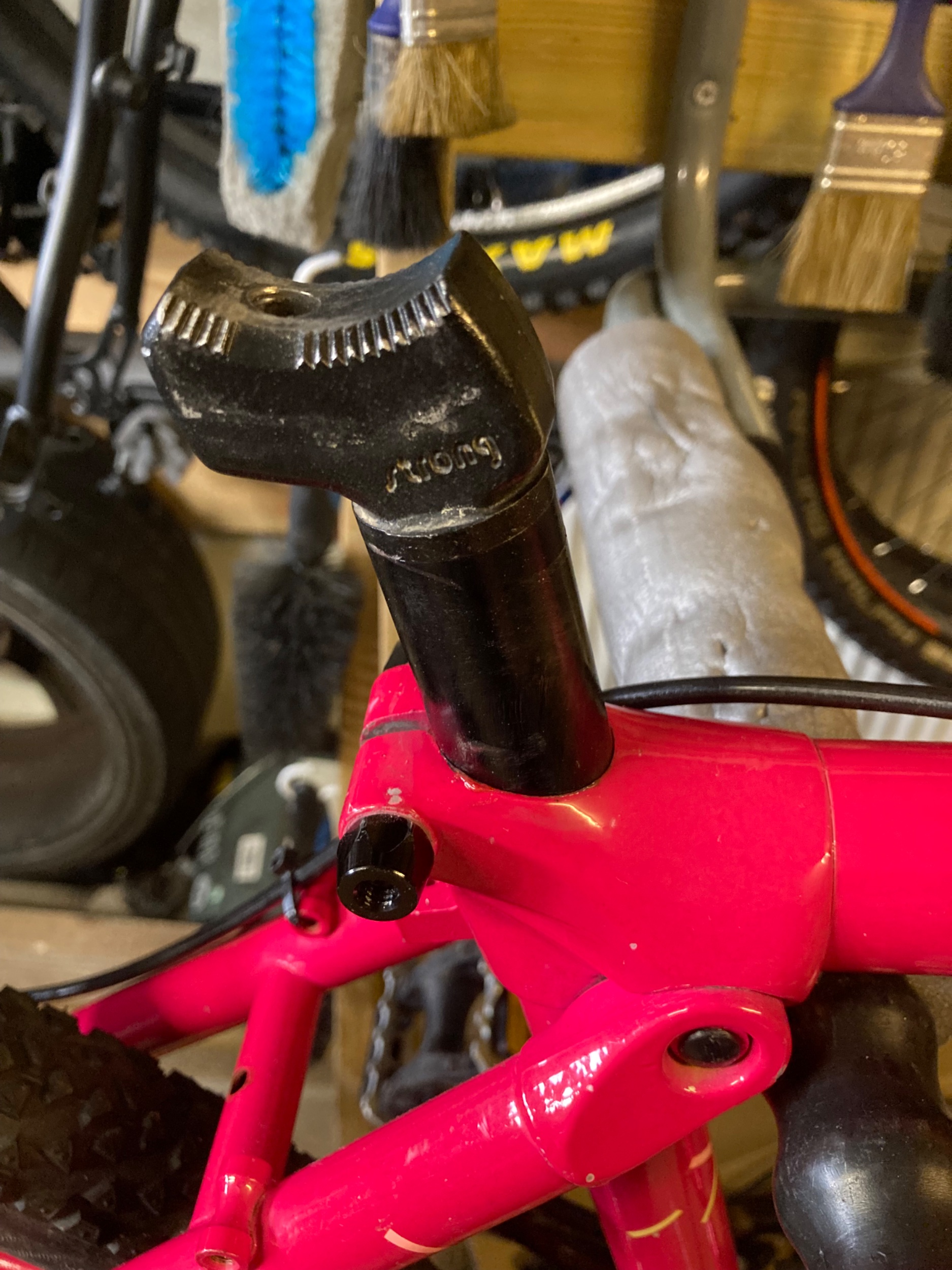

Jag kan ju även passa på att introducera Flammingon på samma tema. Är i princip klar men jag behöver ett huvud till sadelstolpen (det jag ”lånade” från en annan stolpe passar visst inte riktigt).
Så om någon har en 26,8 stolpe eller bara huvudet över, o kan tänka sig att skicka till Linköping mot ersättning vore det underbart.

Det kan mycket väl ligga nån 26,8-stolpe och skräpa. Jag kollar och återkommer.
