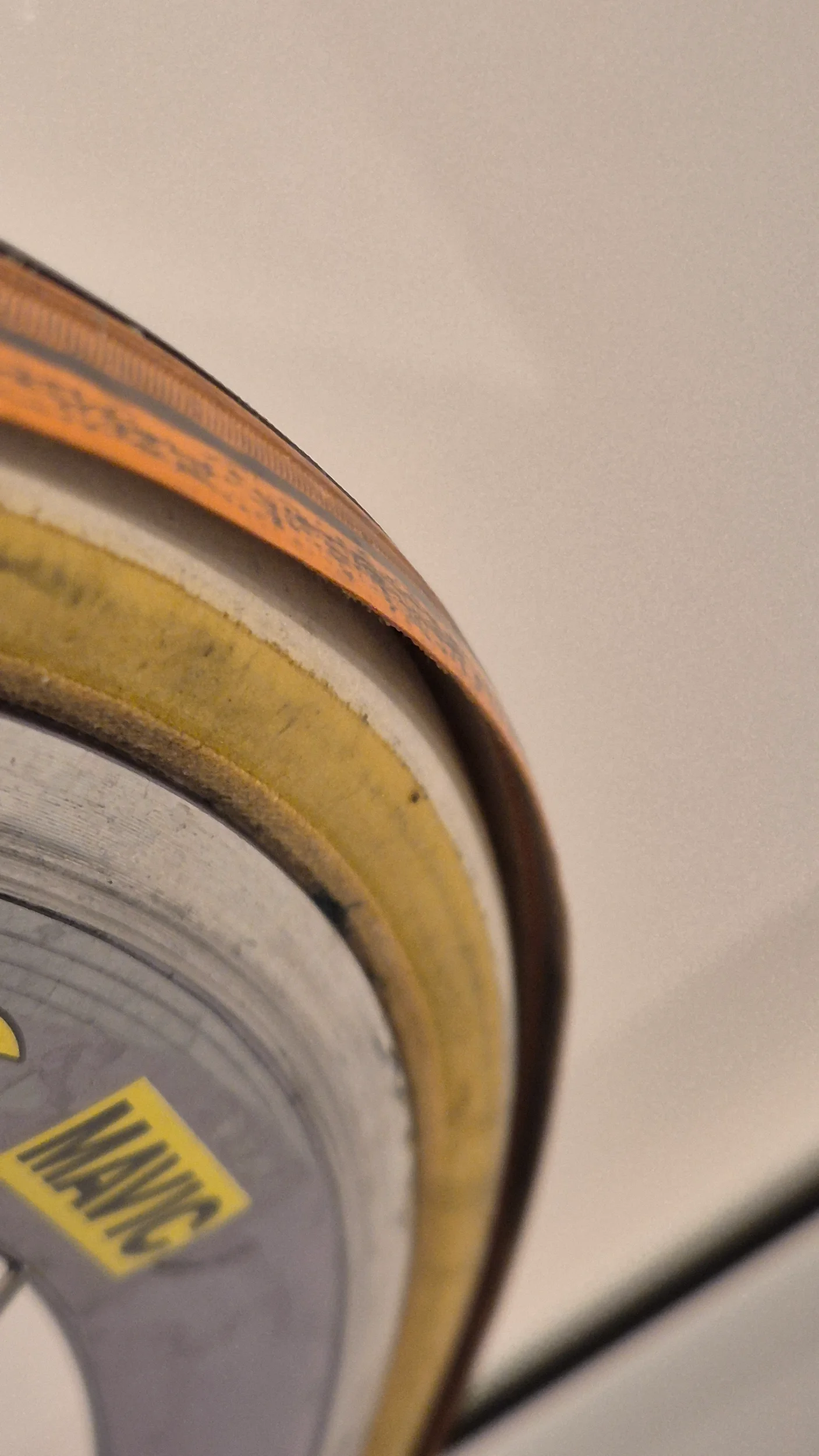

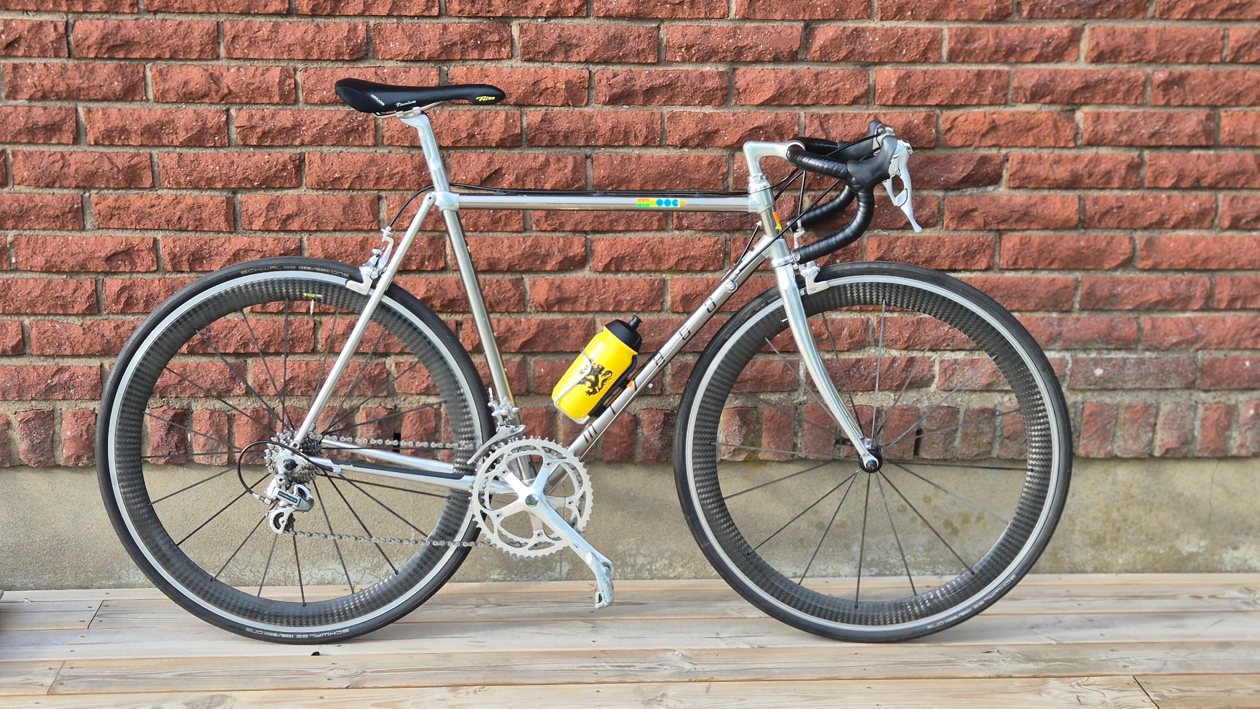

Tog ut Titanen på en provrunda igår. Vågade inte ta hjulen med tuberna på där slitbanan lossnat från resten, så det blev ett annat par Mavic Cosmic (som satt på min CT3000).
Alltså... Den är lika snabb som den ser ut!

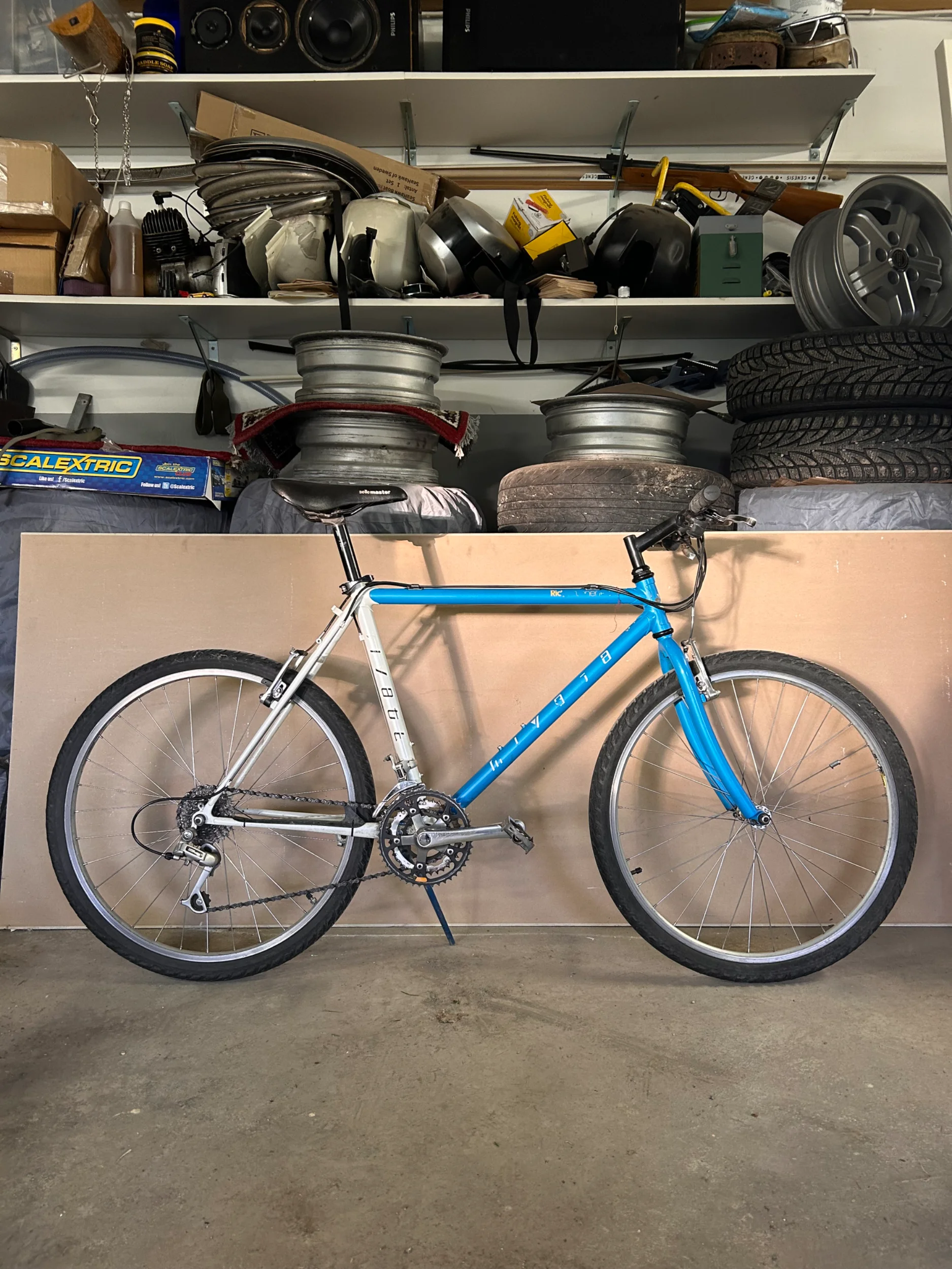

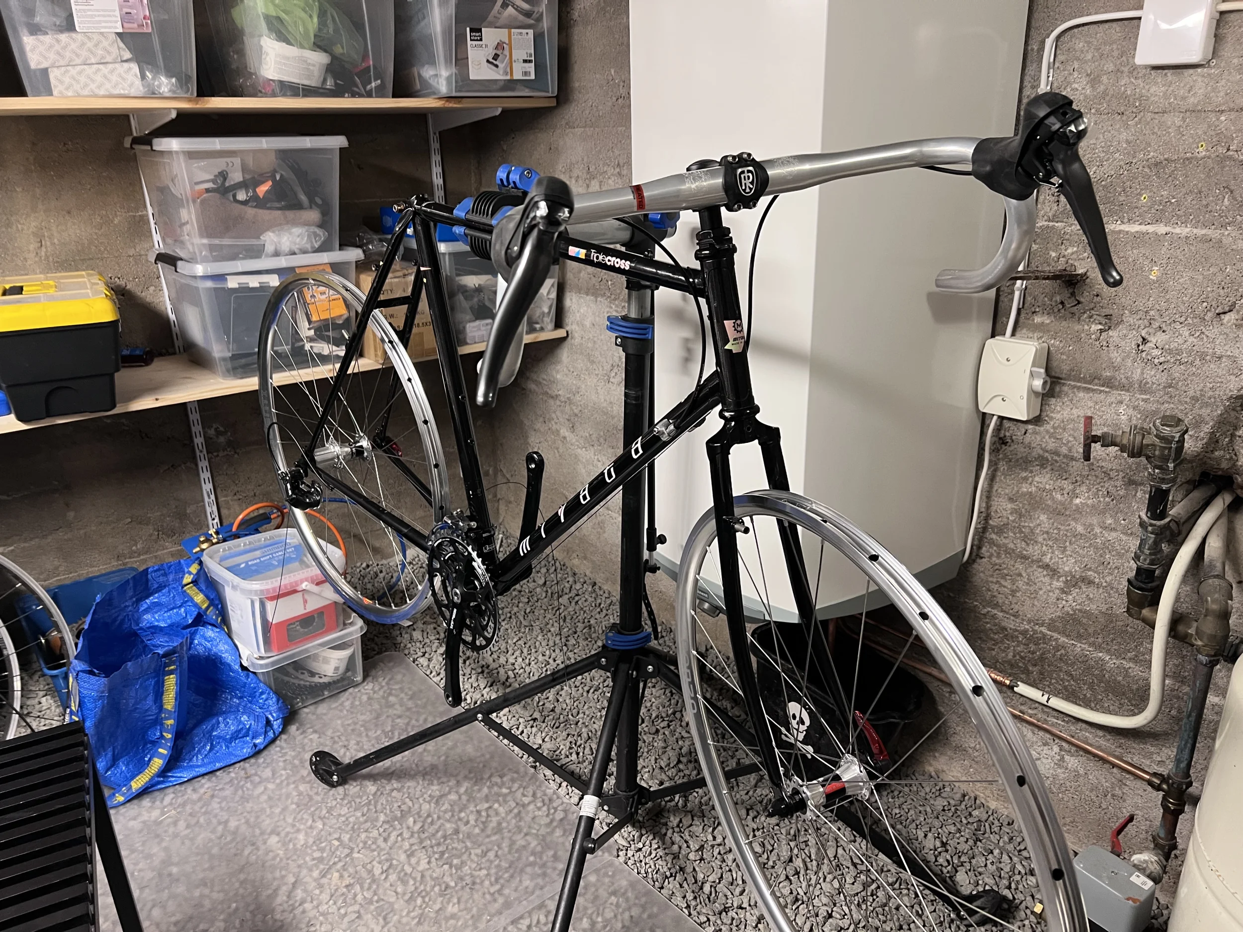

Rensat bort lite fler tillbehör. Hur tjocka däck får jag plats med tro? Har ett par fina OnOne Smörgåsbord liggandes 😎
Visa bilaga 771347
Jag har beställt ett par schwalbe 26x2,35 till min trailrunner från -91 och som jag har mätt så borde det få plats utan problem. Din ram ser dock mer ut som dom äldre ramarna med brygga till bakbromsen och muffar på styrröret trots att det är samma årsmodell och är då kanske är tightare mellan kedjestagen, men mät så ser du vad som får plats. Framgaffeln ser ut att vara samma fat max gaffel som sitter på min.

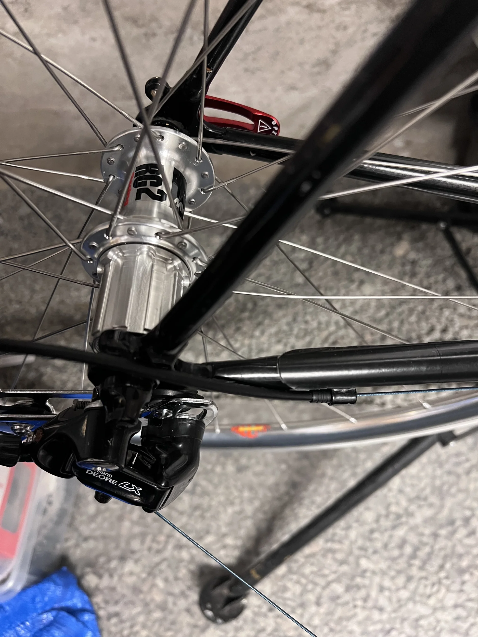

Har framväxelsproblem. Får inte växeln att växla alla tre klingor åt bägge hållen. Kan få den att växla upp eller växla ner. Inte bägge.
Växeln är Deore LX FD-M567 och reglagen är tredelade Claris R2000. Det ska lira, i alla fall i teorin.
Vad ska man göra?

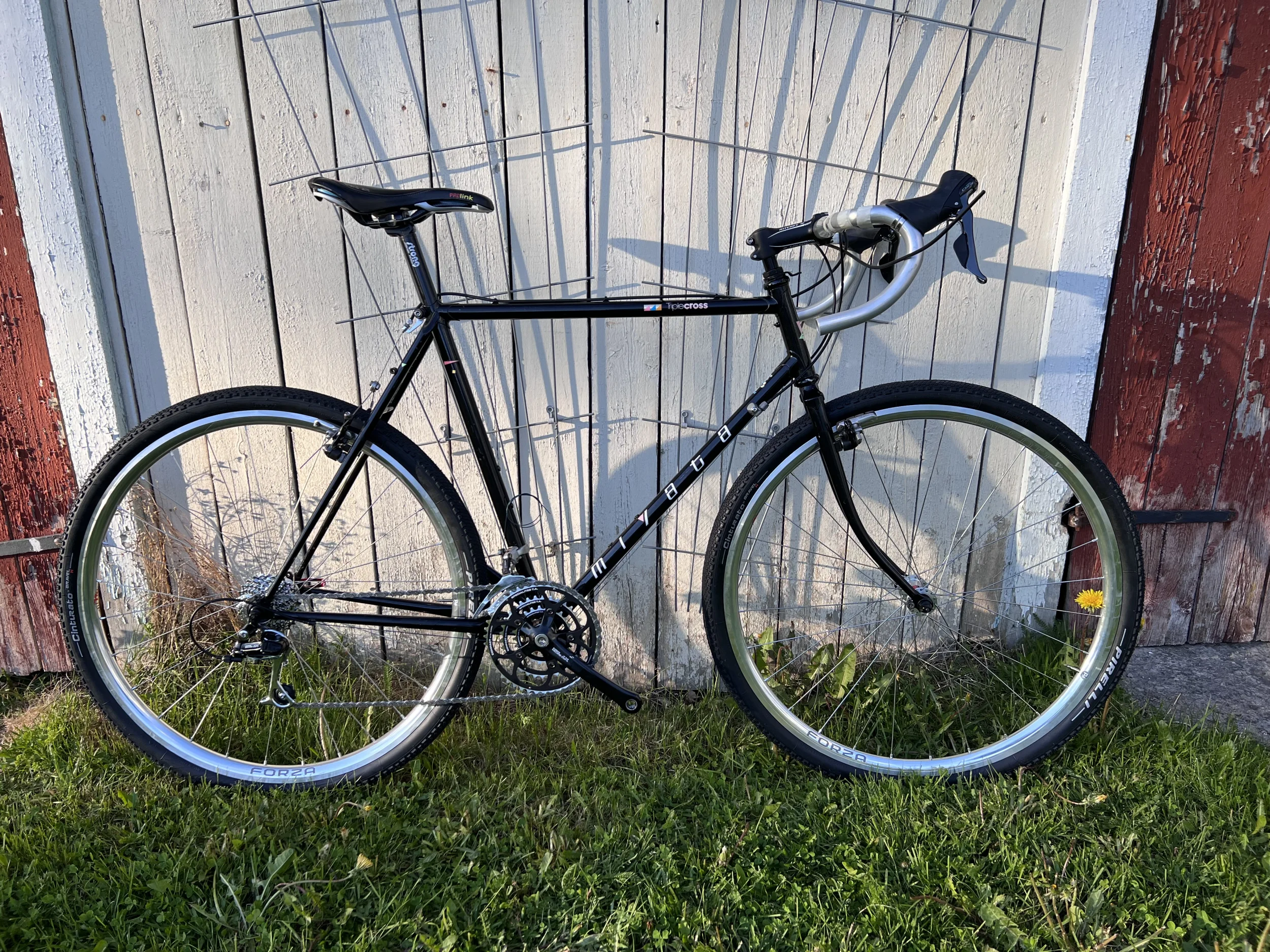

För övrigt har jag pumpat upp och kört ut stor-3X:en i majsolen i kväll. Jäklar vad fin den är, Albatross, DX n’ all.

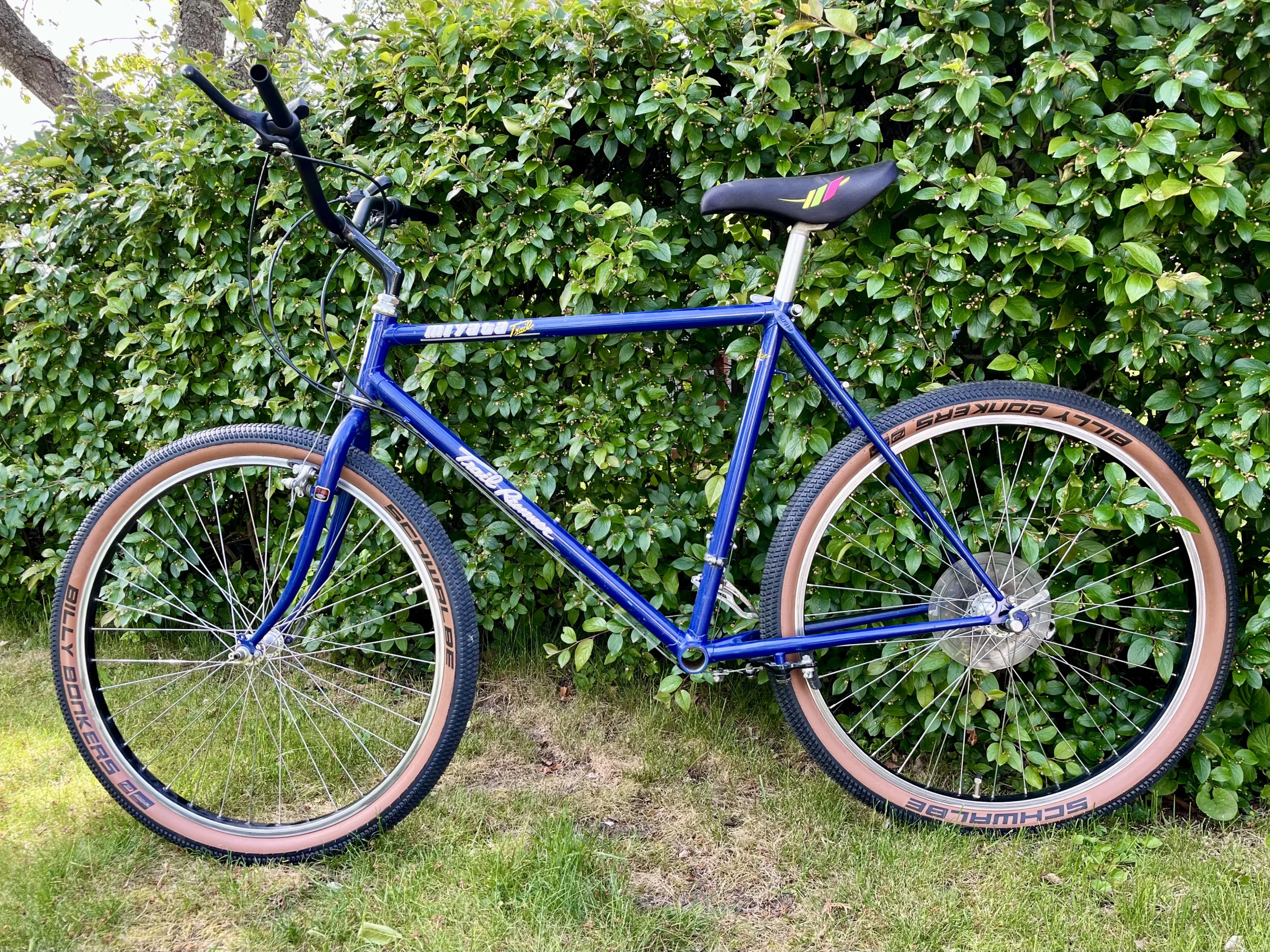

Visa bilaga 771788

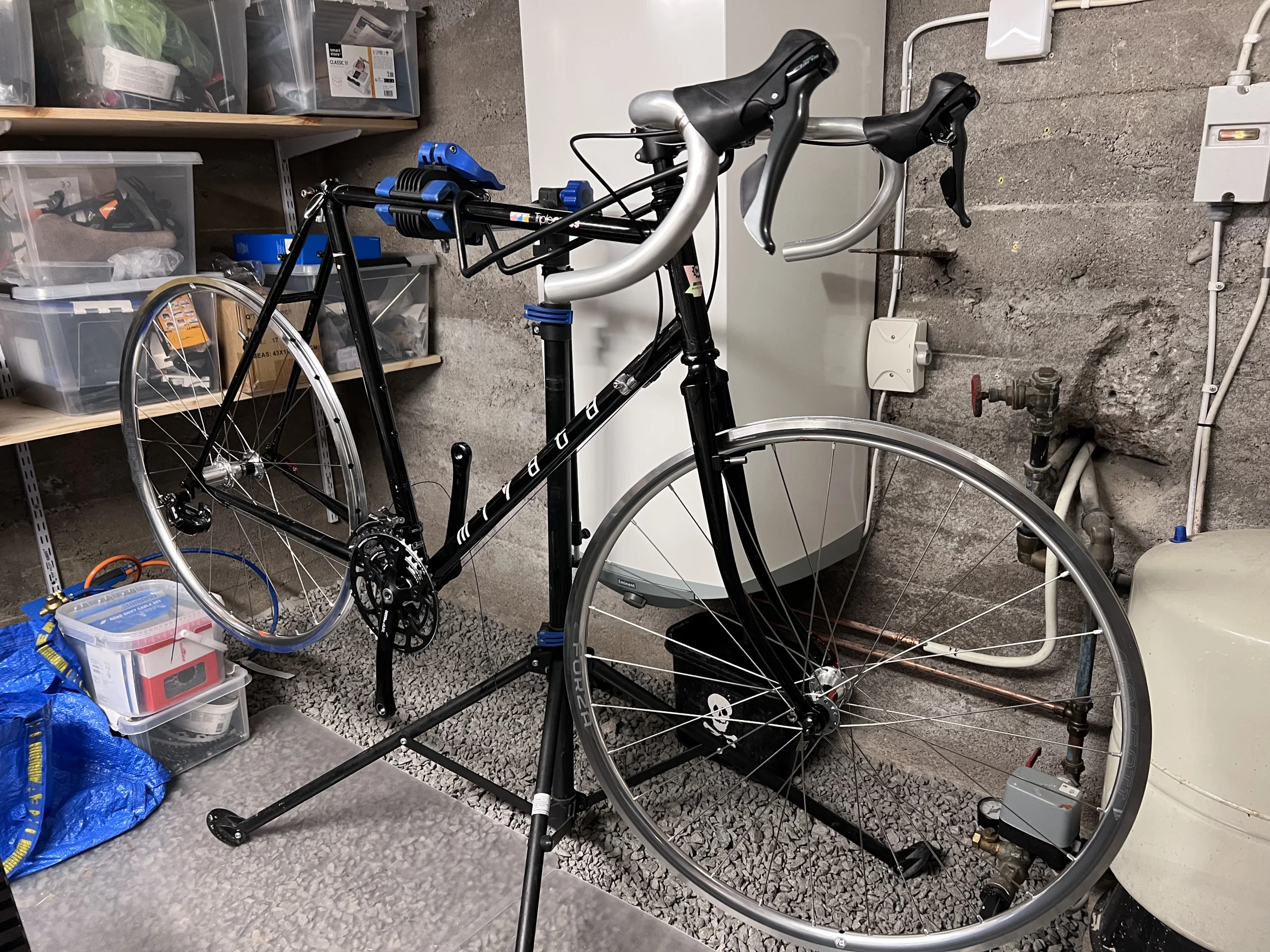

Vinkla ner styre, på med styrlinda, fixa frambromsen sen är den, om inte helt färdig så i alla fall cyklingsbar. Bytte den fina blanka framväxeln till en rostig LX 300.
Nån som har en något bättre framväxel till övers?
Jag köpte på moped delar punkt se framväxel 300LX för 99 kr kollade nyss har 23 stycken i lager.
Själv blev lite bocka till plåt på gammla 300 LX så fick lyft verkan studerade med orginal vad som ändrat sig var inre plåt rättat några my millimeter av tryck används och nya kedja hjälpte till.
Har för vana när hojen inte används på längre släppa ner på vajer växel på fram och bak vilket gör att fjädrarna slappa under oanvända tiden behåller spänst i användning.
Vad ska man göra?
Är det kedja kläm mot klinga upp och ner orkar inte fjäder trycka ner från drev.
