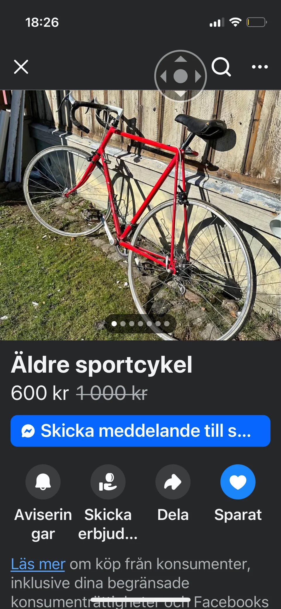

Tips i FB röd One Ten tror 59” Sthlm

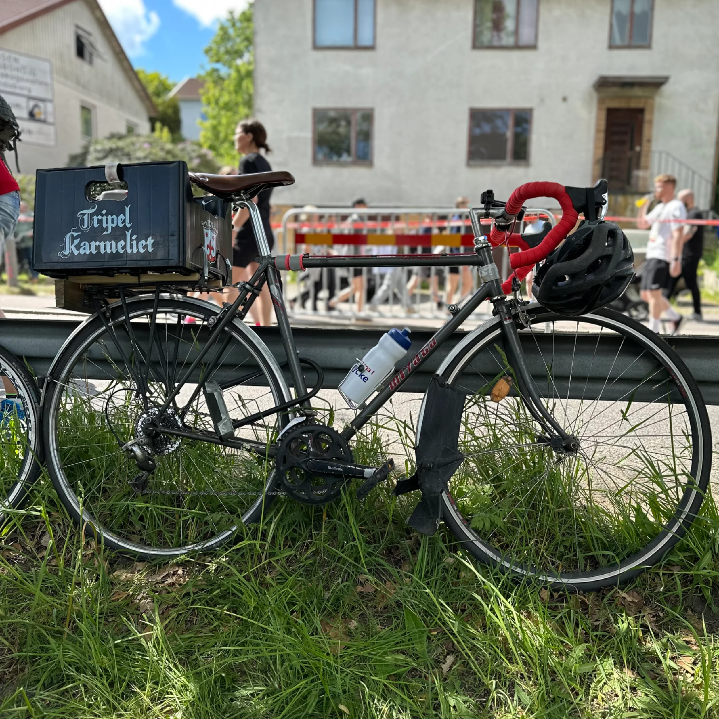

Fick precis beröm för min Miyata på lokala Konsum-butiken och då har jag bara en enkel One-100 som jag pendlar på.
Så lätt och fin sa konsumkvinnann!
Konsumkvinnan… 😍
Har du någon bild på lätthundringen?
