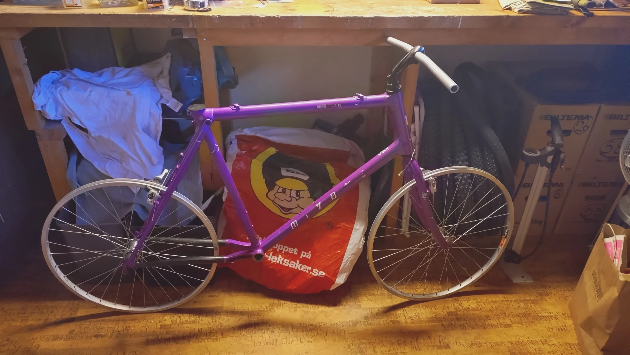

Tallbiketarmen har ryckt länge och nu blev det ännu värre. Har en sliten Terrarunner som kan användas i projektet men skulle behöva en till, eller annan 26” stålis för den delen, eller annat fabrikat.
Någon som sitter på en defekt ram som kan hitta ett nytt liv med mig? Helst en 20 eller 22,5 tummare.

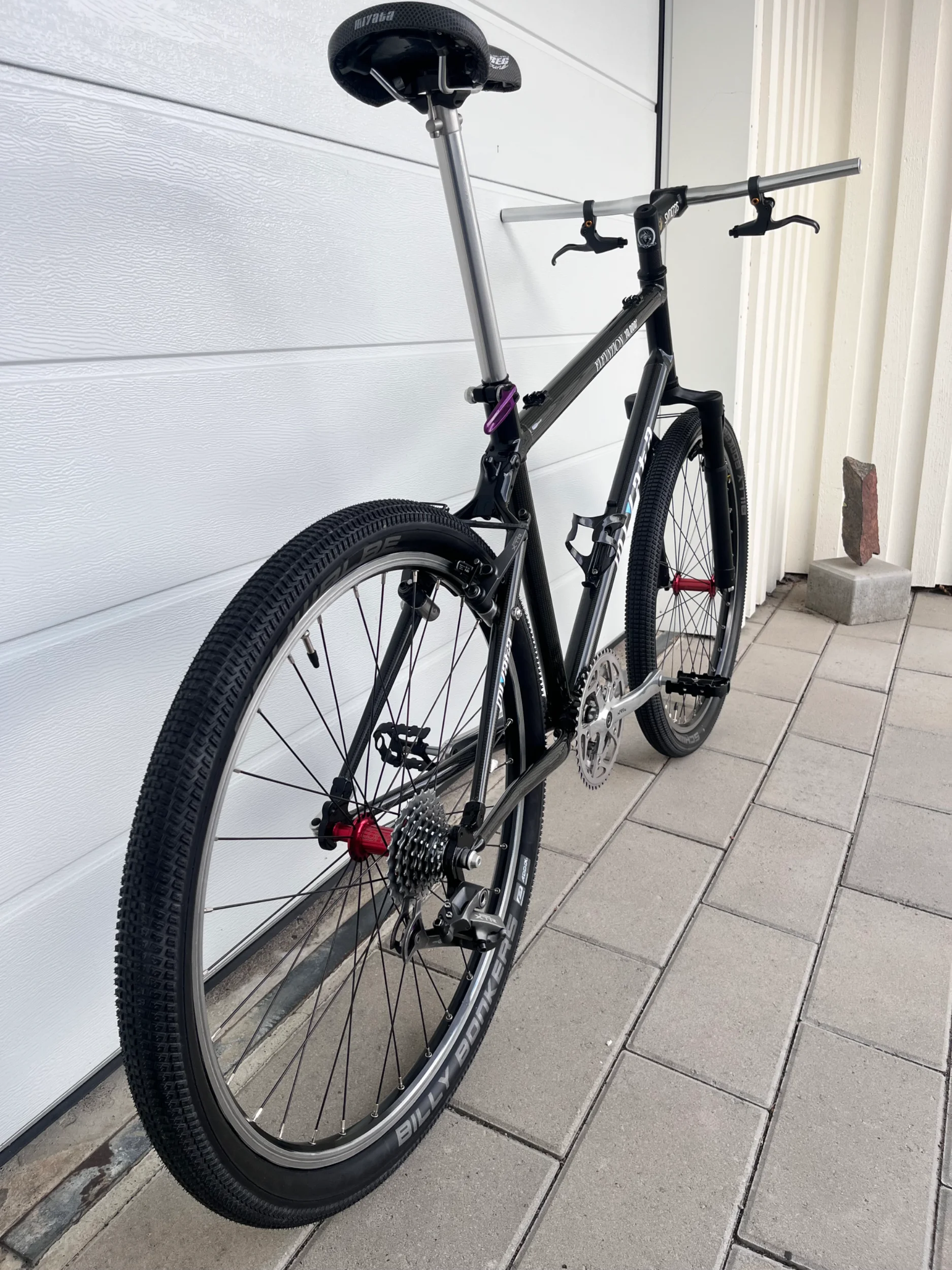

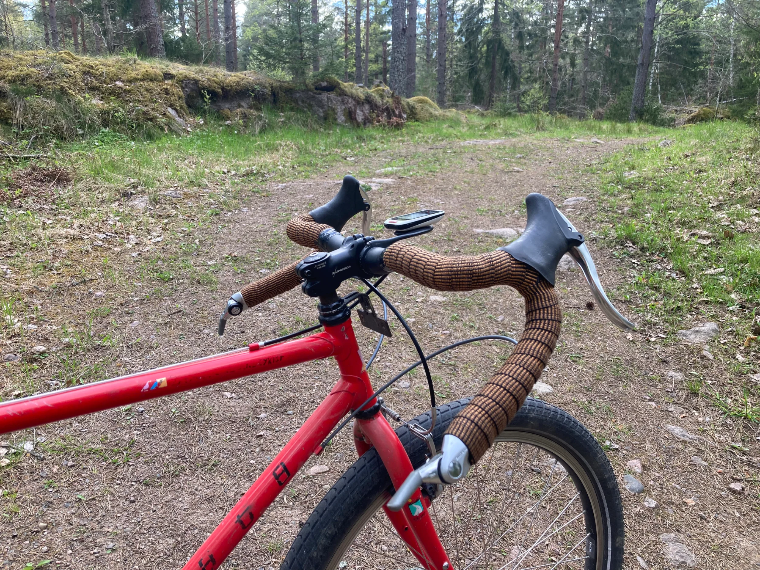

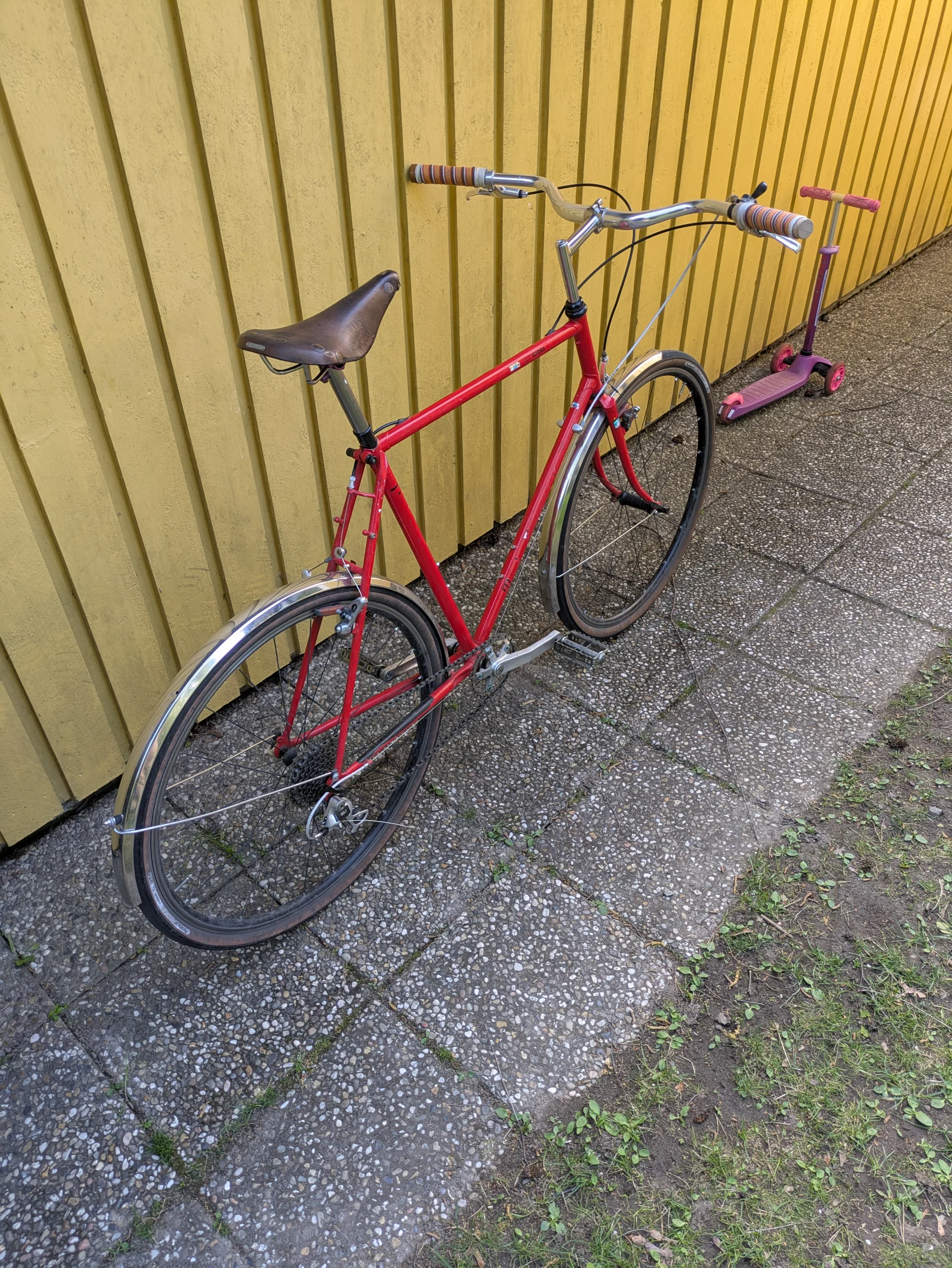

Kvällsskift i miyatafabriken. Skulle vara byta styre men sen tarvade det en ny stam också. Då behövdes stolpen också bytas för att kompensera en framskjuten cockpit. När jag ändå höll på insåg jag att jag nog ville ha på en äldre xt-växel än den som redan satt på pga fåfäng. Nog krävdes det ett par andra pedaler också? Jaja, än så länge kan jag konstatera att mina farhågor om kyote-styret kommit på skam, det kändes fint och en tur runt kvarteret lovade gott!
Återkommer med fler bilder i dagsljus, men en liten teaser får man alltid slänga in.
Vad är det man säger? Never go full bluelug?

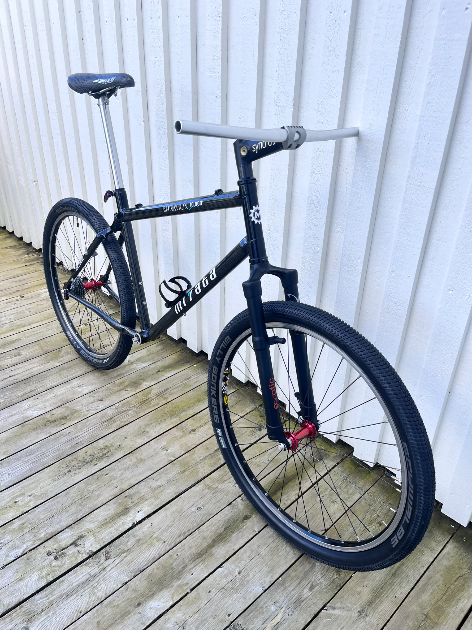

Uppföljning!
Hav överseende på uppsticket till stolp-shimsen, det kräver lite fippel att få på plats pga tidigare fastsittande stolpe (som dock numera är bortlutad)

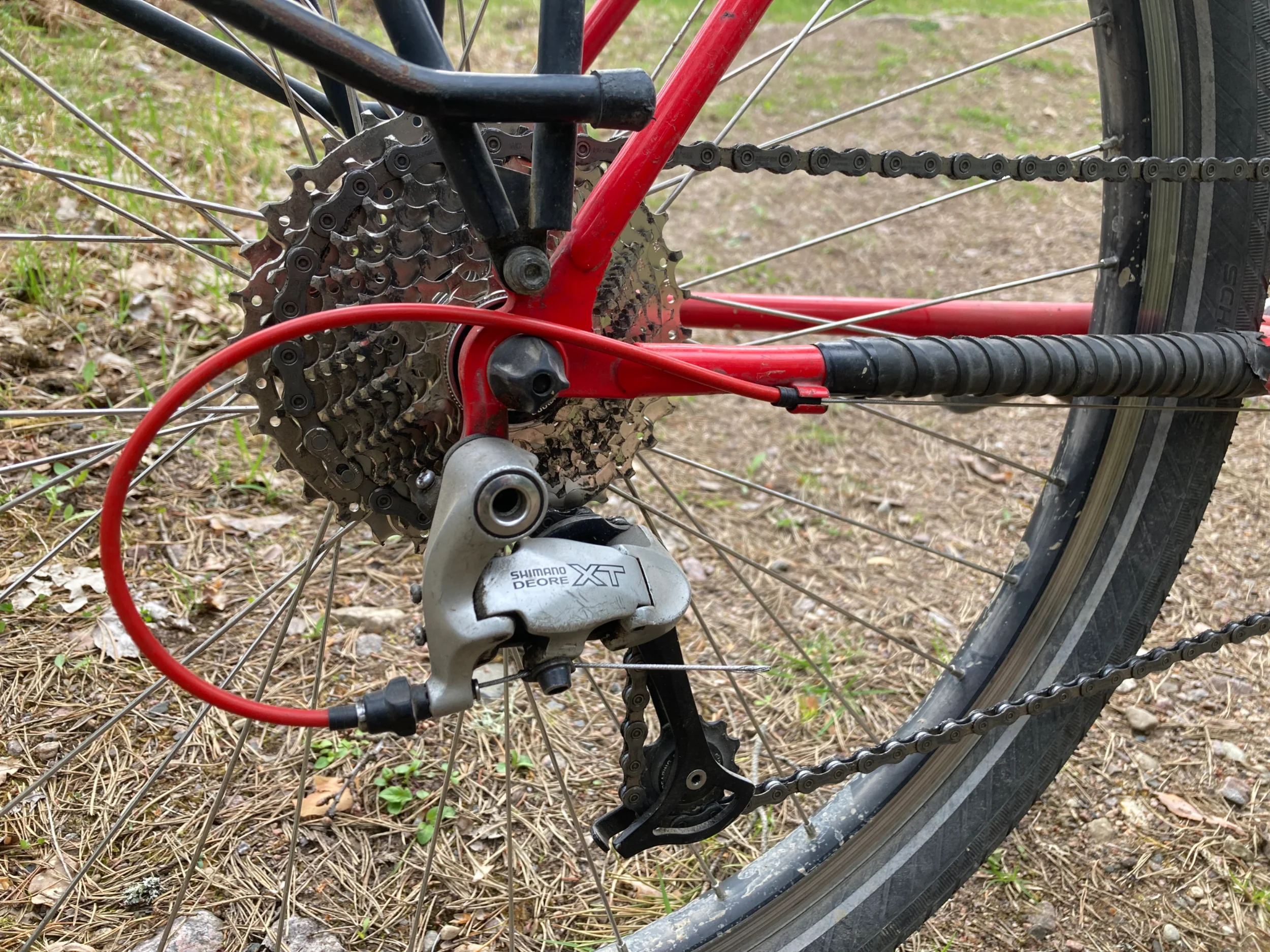

Har tänkt i samma banor men hur löser man 26" hjul med kassett och 105 bakväxel?
Många Miyator är ju 7-delade från början. 7-delad kassettbody är smalare än senare bodys och tillåter ”bara” 7-delade kassetter.
Däremot är shimanos kassettbodys kompatibla med både mtb och landsvägskassetter från 8 upp till 10-delat. Har man hjul med denna body går det utan problem att köra en ren landsvägsdrivlina upp till 10-delat på en gammal 26:a.
11-delat är lite speciellt. 11-delade mtb-kassetter passar på dessa bodys, men landsvägskassetter är bredare och passar generellt inte. Dock finns det Shimano 105 11-34t 11-delade kassetter och dessa går att köra på en sån body
Edit: vet inte om jag svarade på din frågeställning överhuvudtaget, tänkte bara att kompatibilitet kan vara nyttig info

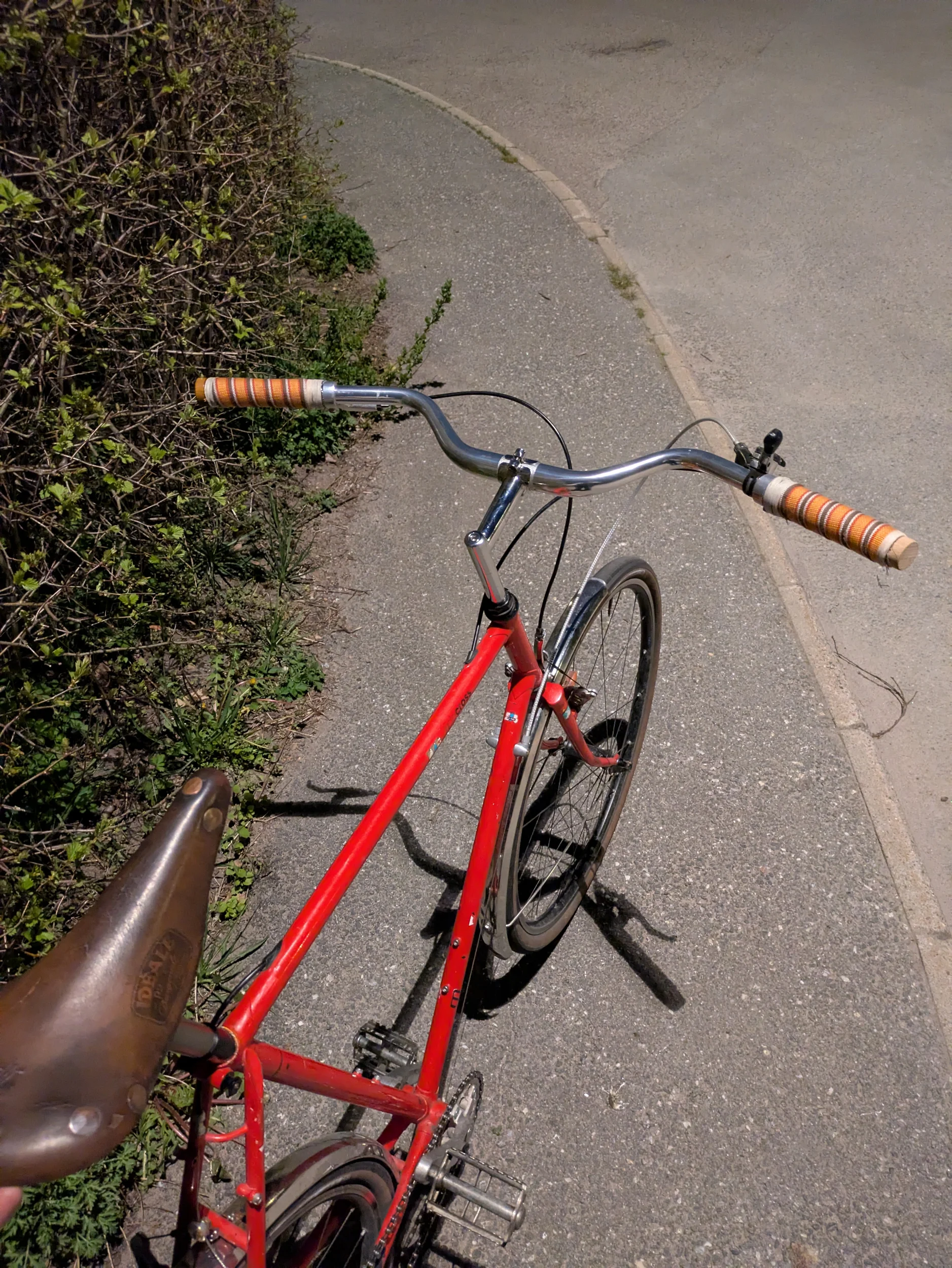

Styre ergotec4 Buegel Cantry och hållare och flaska och backväxel 2 stjärnor sämre betyg fungera efter modifiera blev vajer ändra broms längd också på pippip. Och på Domus coop cykeln är det bytt till sommar däck och styrstam styre är typ pack moped typ svenska tillverkade nya svarta gammla är krom och sadel stolpe är bytt sedan lite stoppning under galon länder blev tryck form får se om blev rätt för längre cykling föredrar mitt vinkel truckar form sprid större tryck yta än lite mot sit ben vilket blir få modeller 5 användbara av 250 modeller bike24 som går bort ej använd bart fungerar inte för länger sträckor cykla.😇
Tyvärr åter till Ätran verket 130 sadel men drog av galon på mondialita och cstoppa om en andra gång blir nog bra mondialita. Mentrivs bäst med Ätran verket 130 är kurv tryck så man kan ändra under cykelturen mitt tryck eller flytta bak platt tryck perfekt variera från statisk sitta cykla påminner om en orginal sadel till myiata från sidan.
Har man sjudelad frihjulsbody ber man till fiskegudarna att det sitter en distansbricka bakom frihjulsbodyn, då kan man ta bort distansen och köra 8 till 11 delat.
Har man inge distansbricks får man utföra lite hjulkirurgi, jag gjorde det och lyckades få ett 7delat shimanon nav att lira med en 8-11delad frihjulsbody på en annan miyata, finns dokumenterat här: https://happyride.se/forum/threads/byggtrad-miyata-on-off-road-runner.3699249/

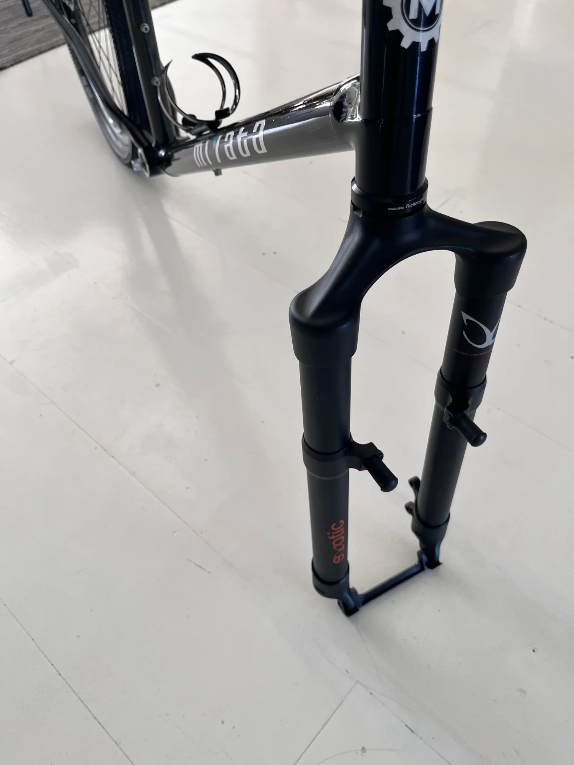

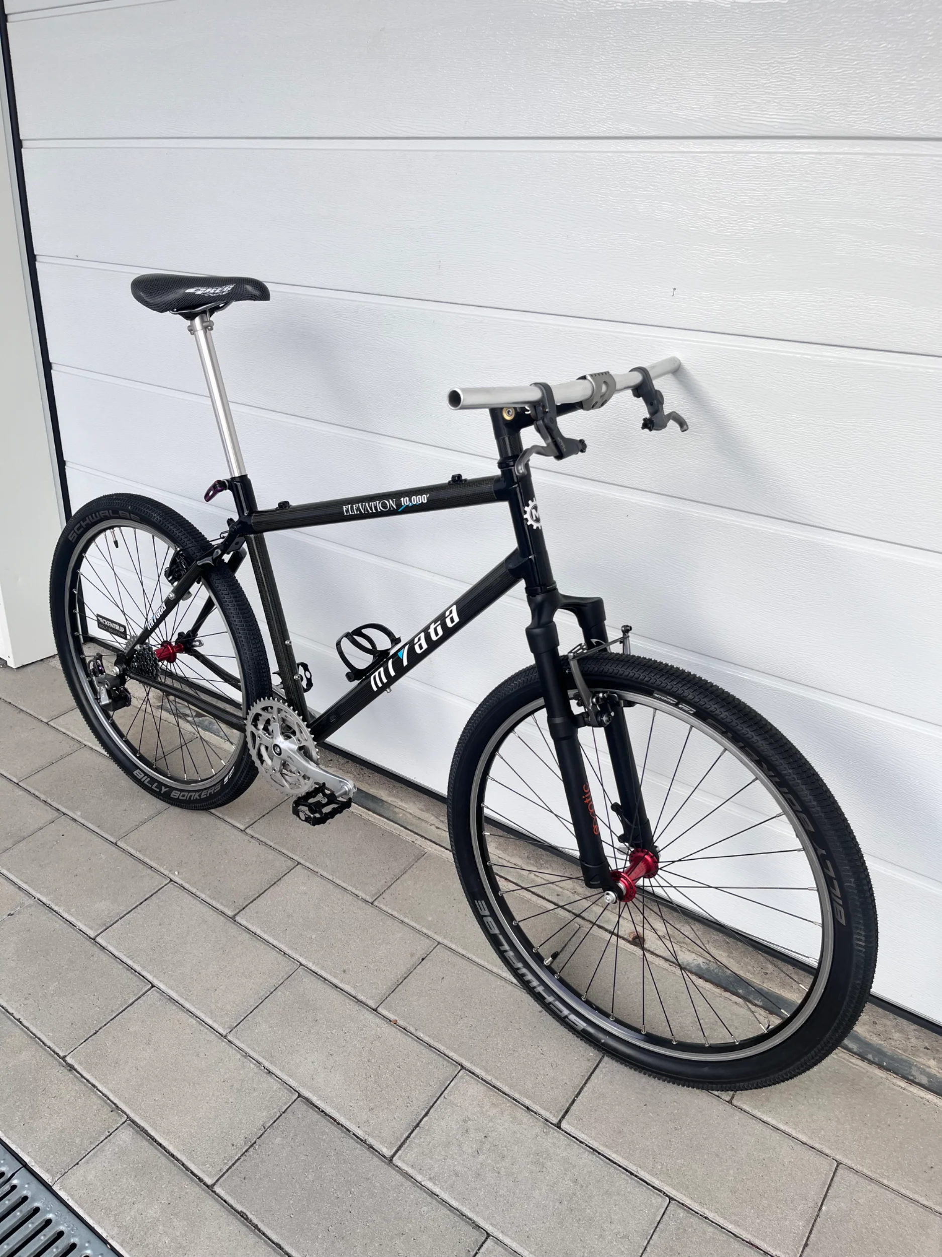

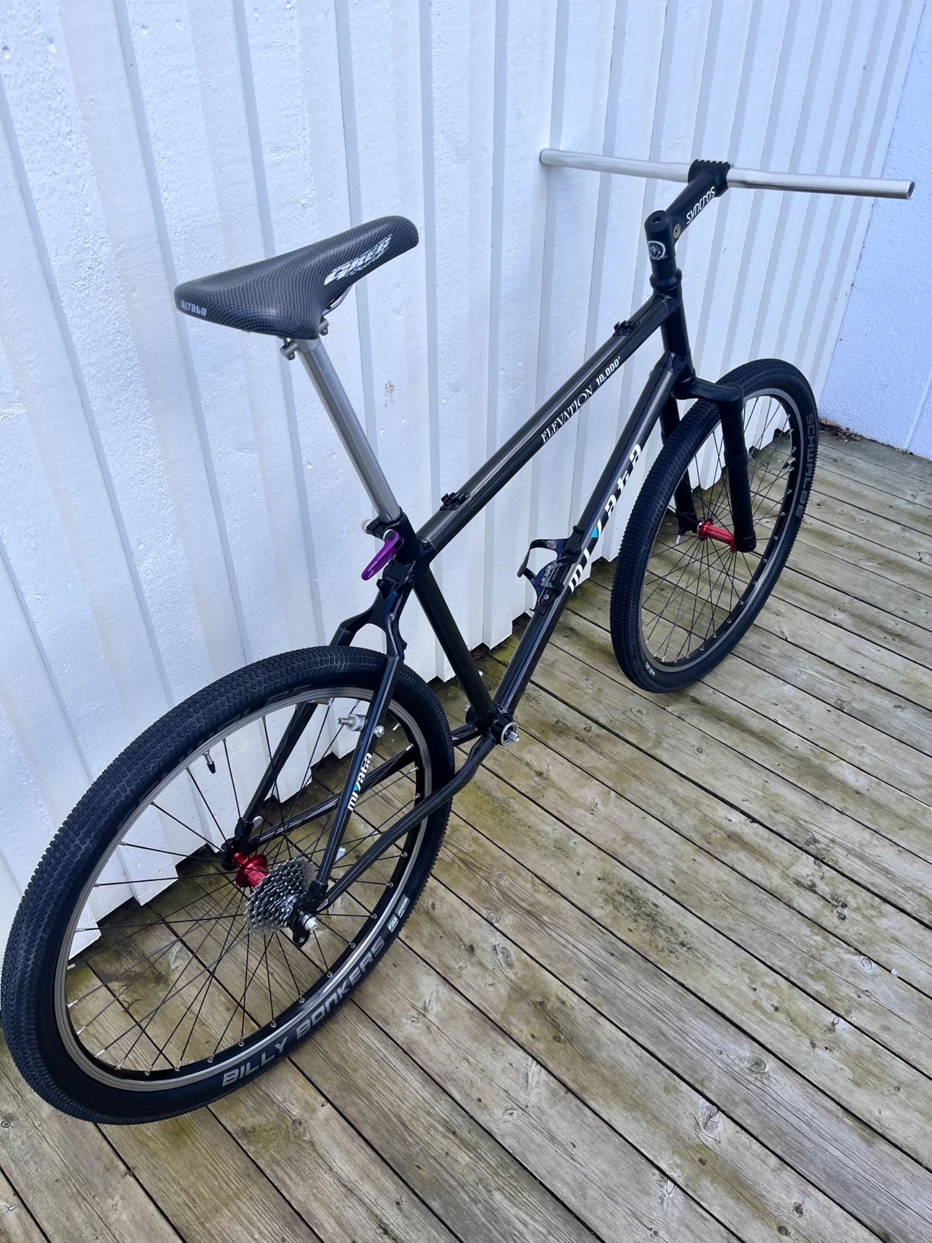

Kunde fasen inte hålla mig, monterade allt jag hade nu!
Skall bli kul och gräva fram den andra svarta någon dag och ställa bredvid och jämföra. Lite olika generationer av XTR får pryda detta bygg och ett par ESP 900.
Känner du igen bromshandtagen @ostrand 😉
Modifierade dem med ett par bultar i guld🔥
Nu kan jag inte pyssla med detta mer på ett tag så det var nöd och tvunget att få det gjort. Nu skall det packas inför flytt😅🤩

Du är galen. Det är väldigt sunt.

Väldigt fint! Ser ut som en BMX.

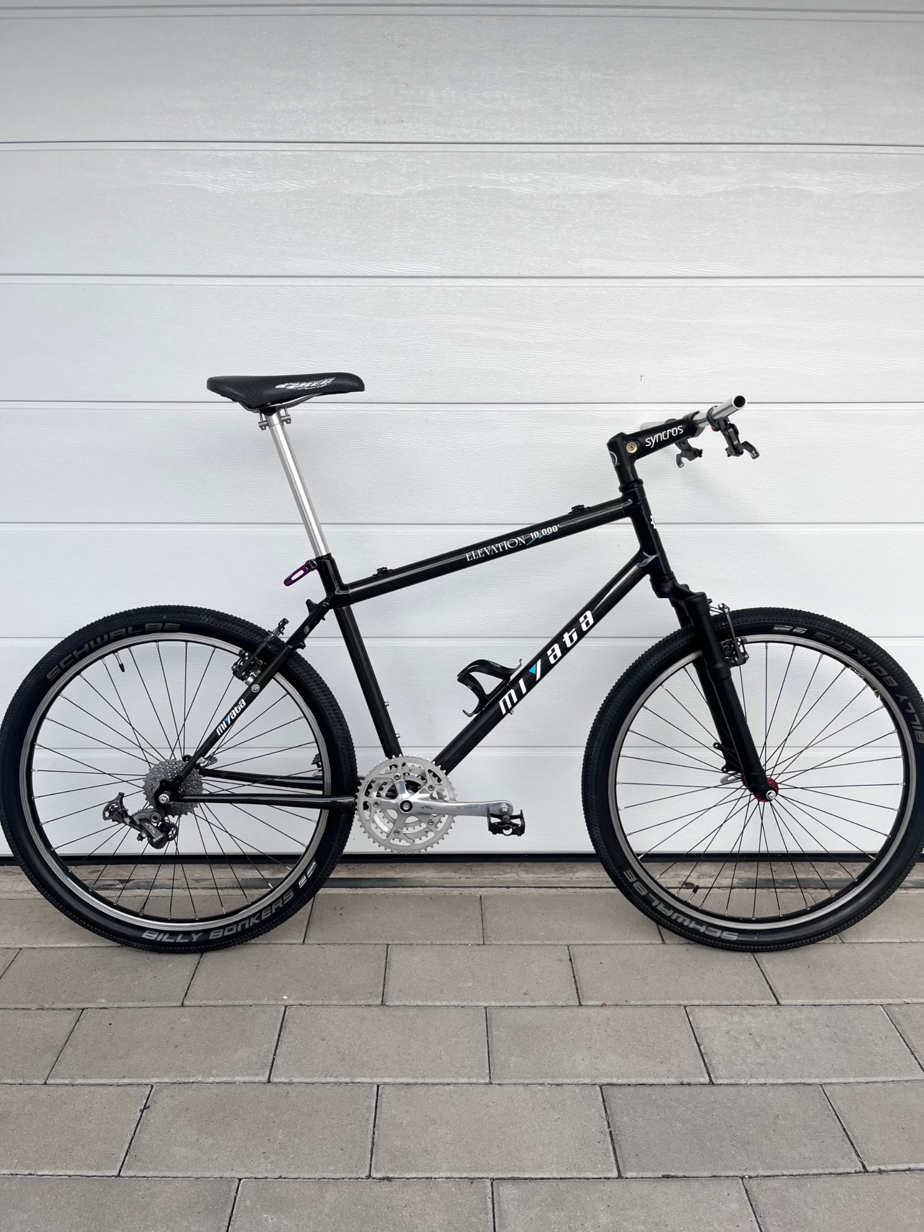

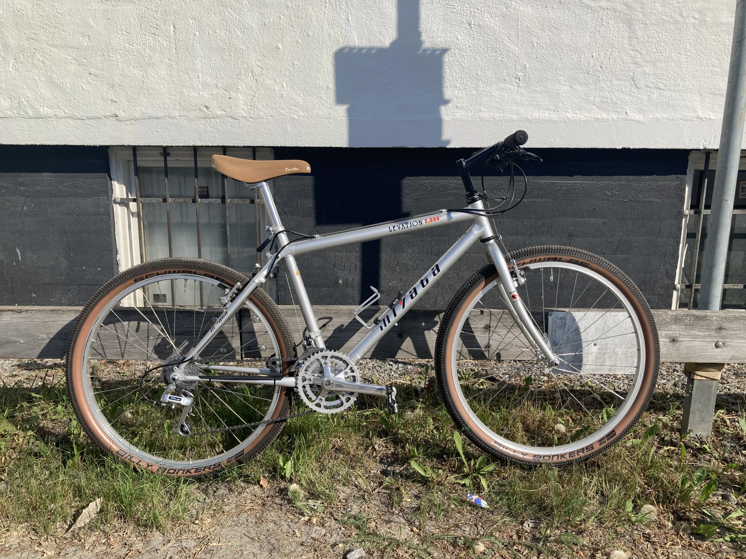

Hej Miyata sekten vänner.
Plockade upp en i princip oanvänd Elevation 2000 för nåt år sedan med målet att ha nåt kul att bygga om. Tyckte däremot att den är för fin för att retromtb-fiera, köpte en häckigare stålhoj att bygga om istället, Miyatan blev stående och har väl kommit till insikten att den får gå vidare. Gör en headsup här innan den åker ut på K&S.
Har nya däck, slangar och bromsbelägg och bytt biltema-sadel+stolpe som satt på mot Turbo-sadel och Kalloy-stolpe.
Vevlager och nav är genomgångna. Växelreglagen har väckts till liv med WD-40.
Vevar, nav, bromsar, pedaler och växlar är DX.
Växel/bromsreglage är XT-kombo.
Måttbandet ger att storleken är 18,5.
Finns i Solna. Är 2000:- rimligt?

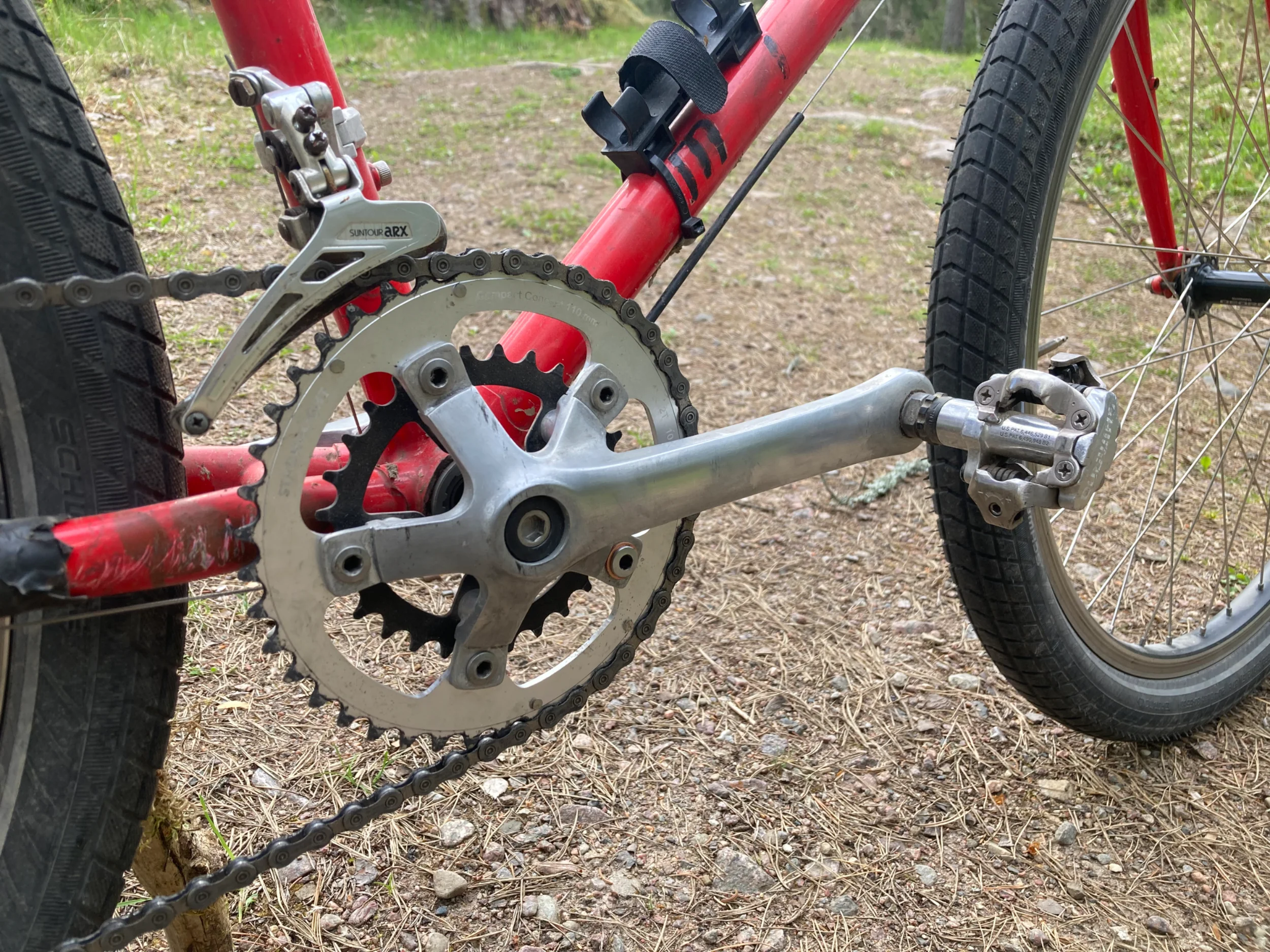

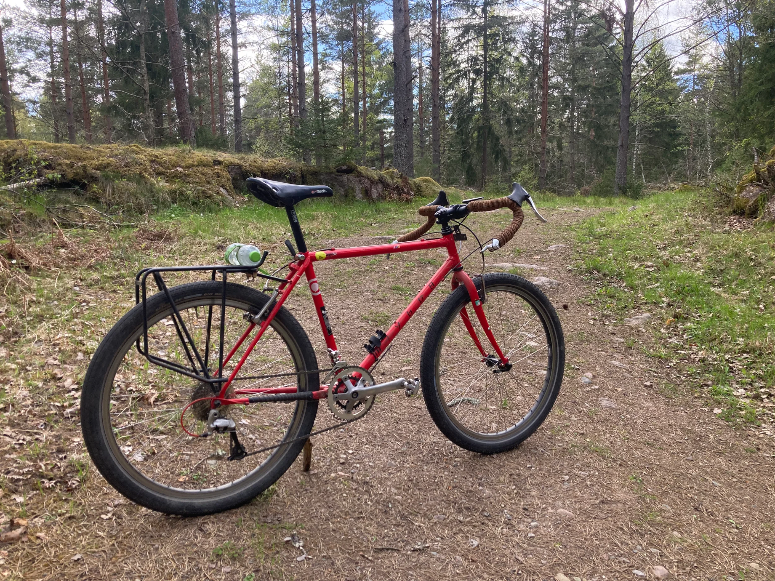

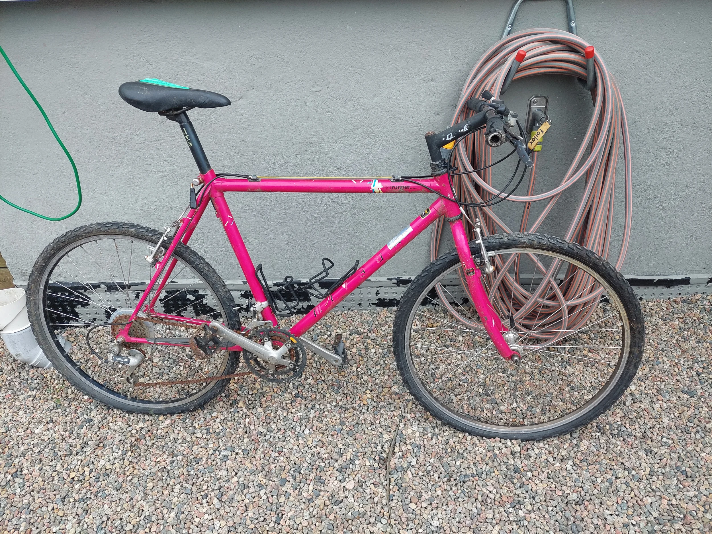

Och jag som inte skulle ha några fler projektcyklar, men så dök det upp en trail runnerVisa bilaga 767703.
Började känna lite försiktigt på den och sadelstolpen sitter som förväntat fast två centimeter för högt och lite snett i förhållande till färdrriktningen, så delprojekt nummer ett blir att försöka lossa/förstöra sadelstolpen. Det är stålram på denna hoj så då kanske man törs försöka såga sönder den om allt annat misslyckas.
