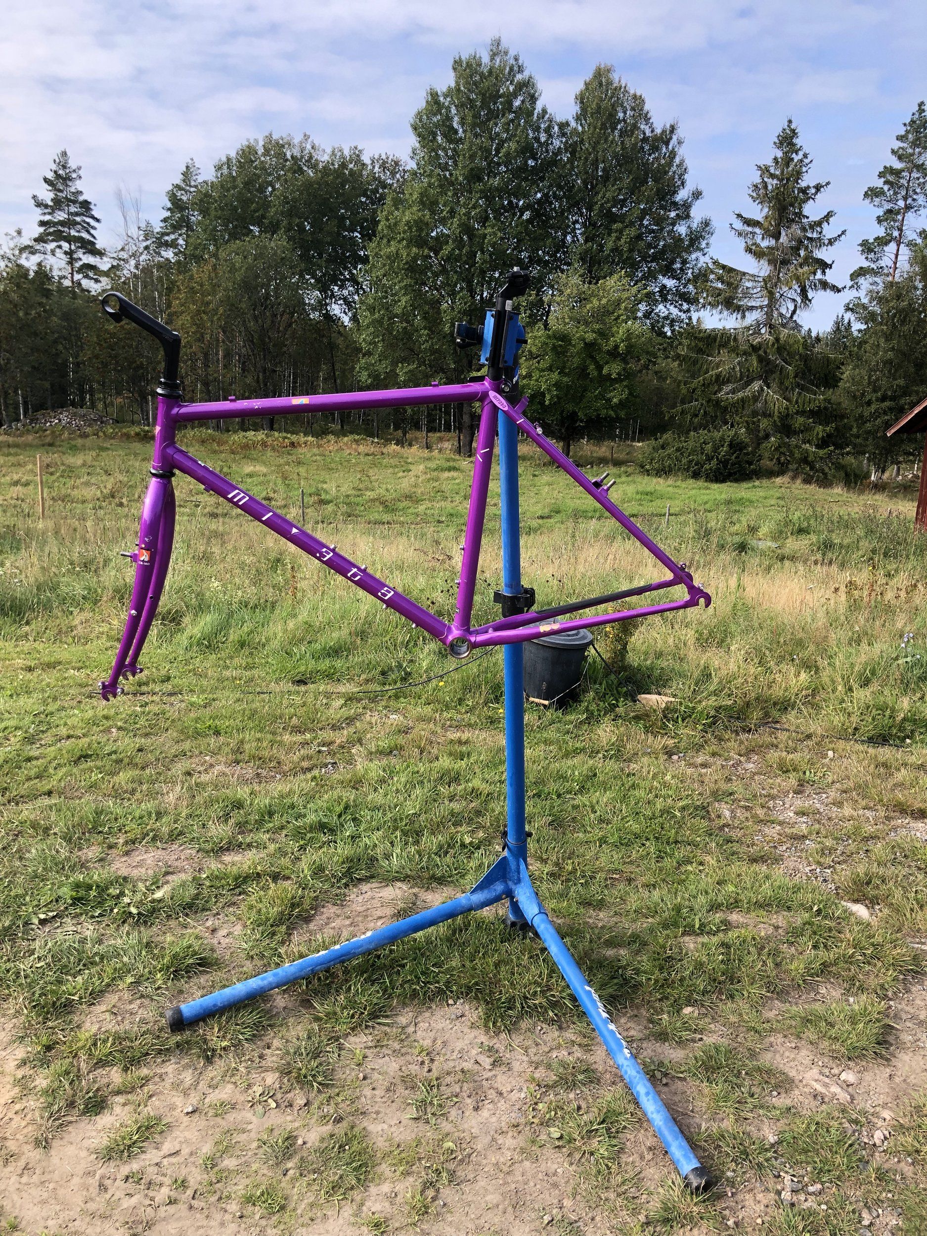

Helbild på skönheten tack!
Skönhet vete spörs…

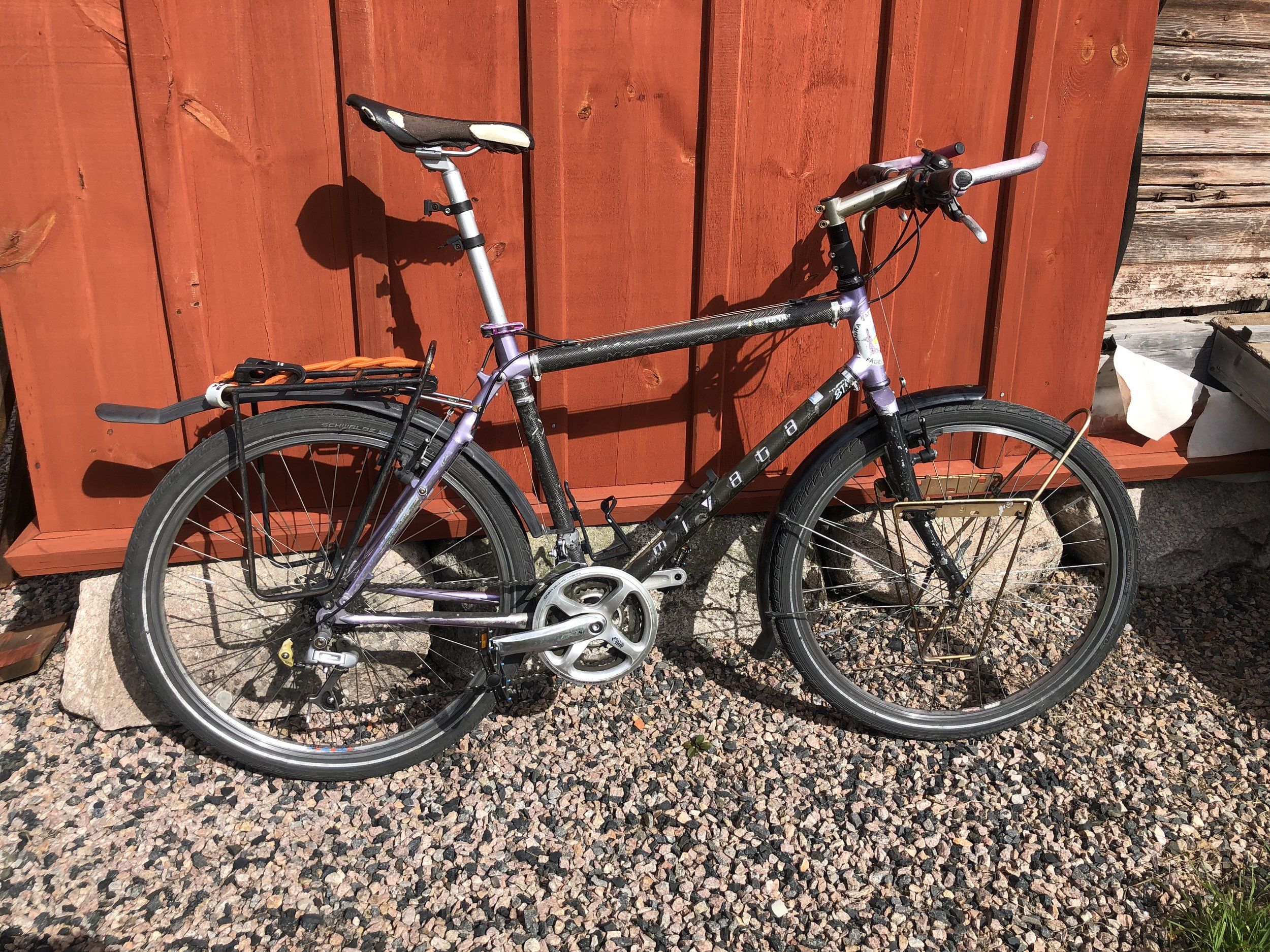

…men här är den.

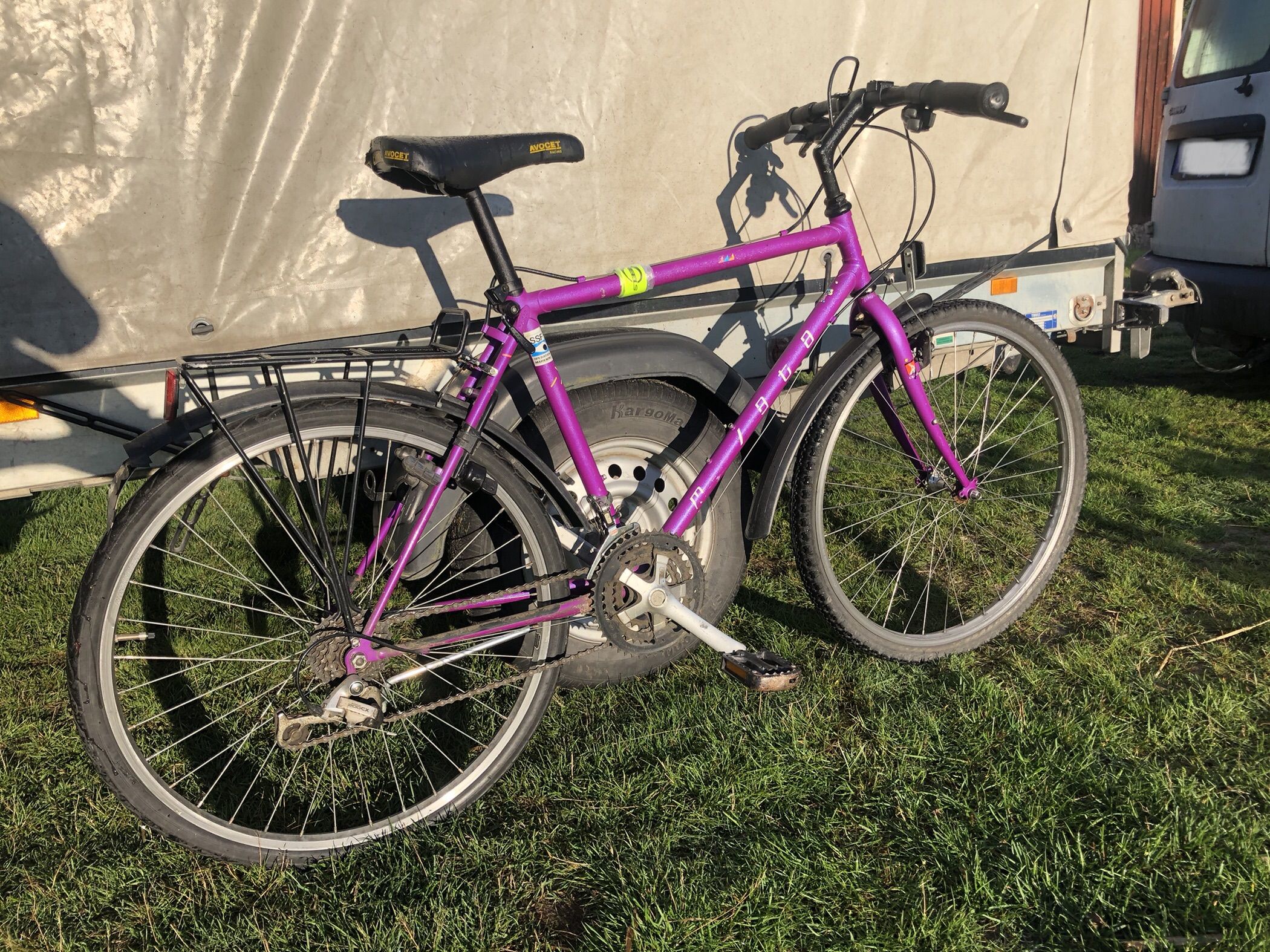

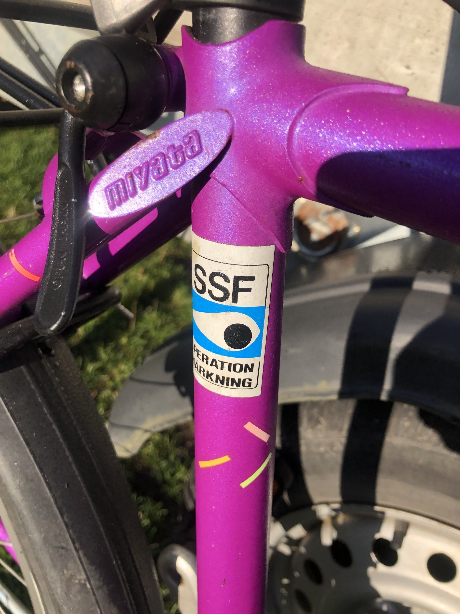

Två kännetecken på en gammal instegs-Miyata, stöldskyddsmärkning och bergfast sadelstolpe. Ikväll när grabben har somnat blir det återigen ett rejs med kaustiksoda.

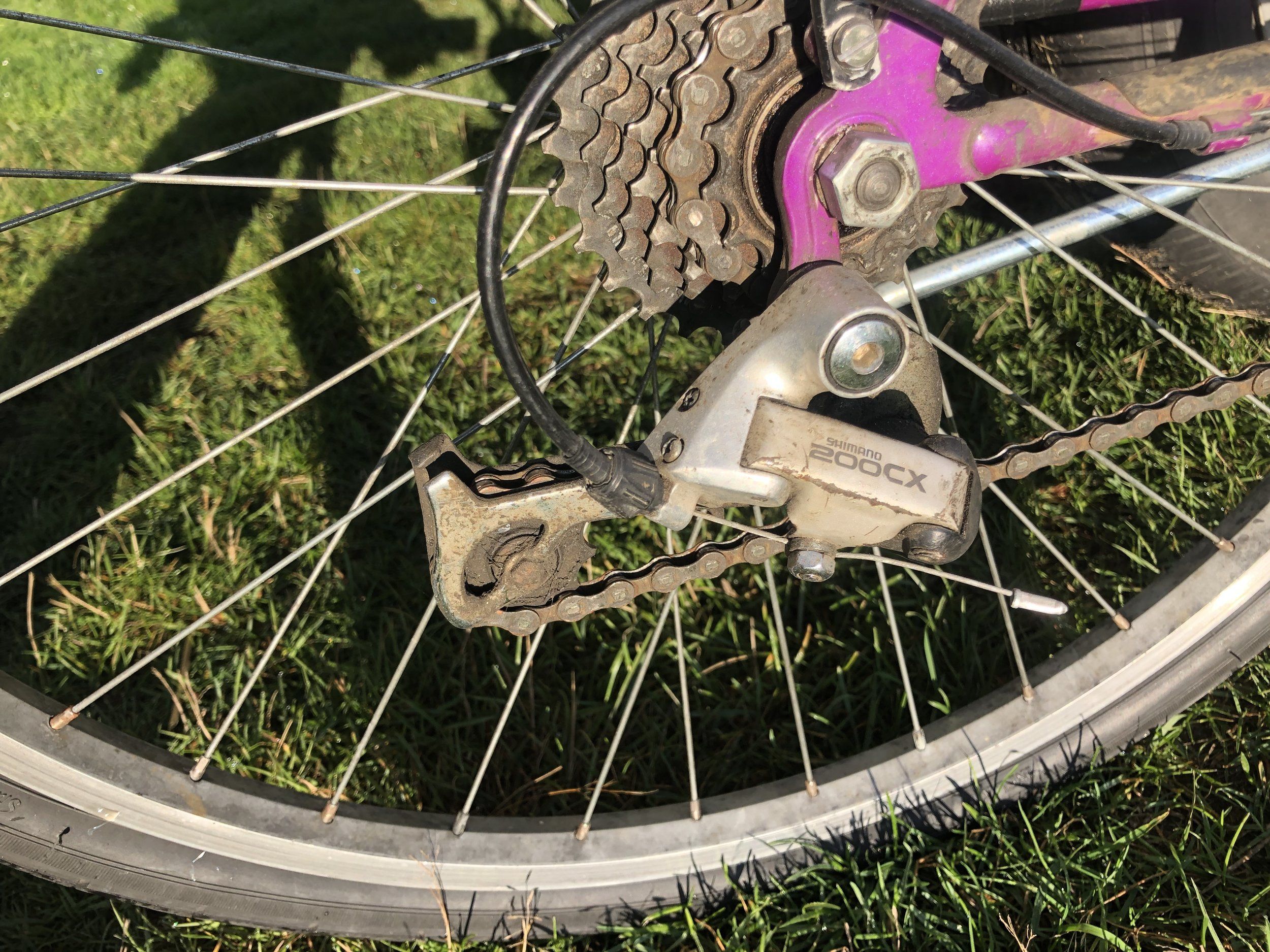

Shimano 200CX, det är grejer det.

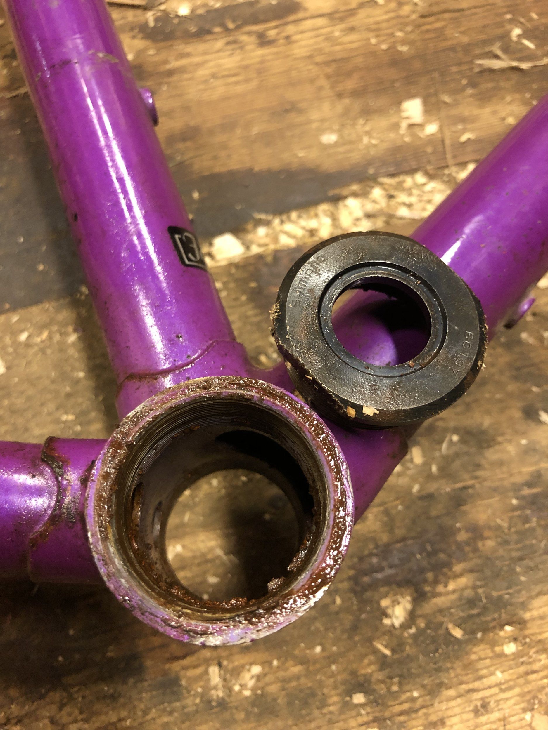

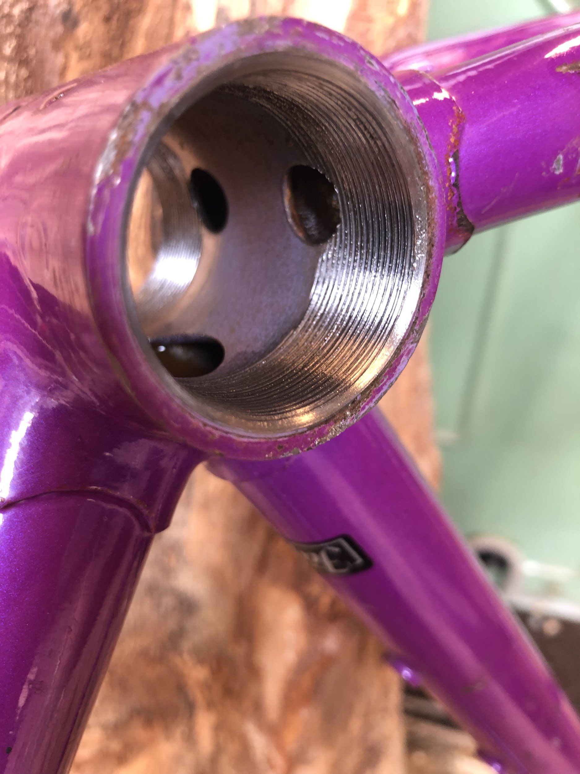

Nu är cykeln nedplockad i sina beståndsdelar. För första gången i min Miyataskruvargärning har jag stött på en lagerkopp i vevlagret som inte låter sig rubbas. Märkligt med tanke på hur fräsch ramen är invändigt. Lite idéer har jag kvar för att få loss lagret, därefter återstår antingen Åkerman H10 eller transcendental kristallenergikombuchavaccinskepsis. Rösta på vad ni förordar, 071-666 666.

Skönhet vete spörs…
Visa bilaga 510705
…men här är den.
Vissa tar en öl när barnen somnat, du går direkt på Mr Kaustik. Tungt

Skönhet vete spörs…
Visa bilaga 510705
…men här är den.
Åkerman??rejäla doningar. 200cx kändes grymt insteg. Men den den blir ju lyxigare än den någonsin kunde drömma om när den stod i en container över De sju haven för si sådär 28 årsedan☀️?
Visa din Miyata!
Jag hade samma problem på min, en halvmeters skiftnyckel löste det på drivsidan och en lika stor rörtång på andra.

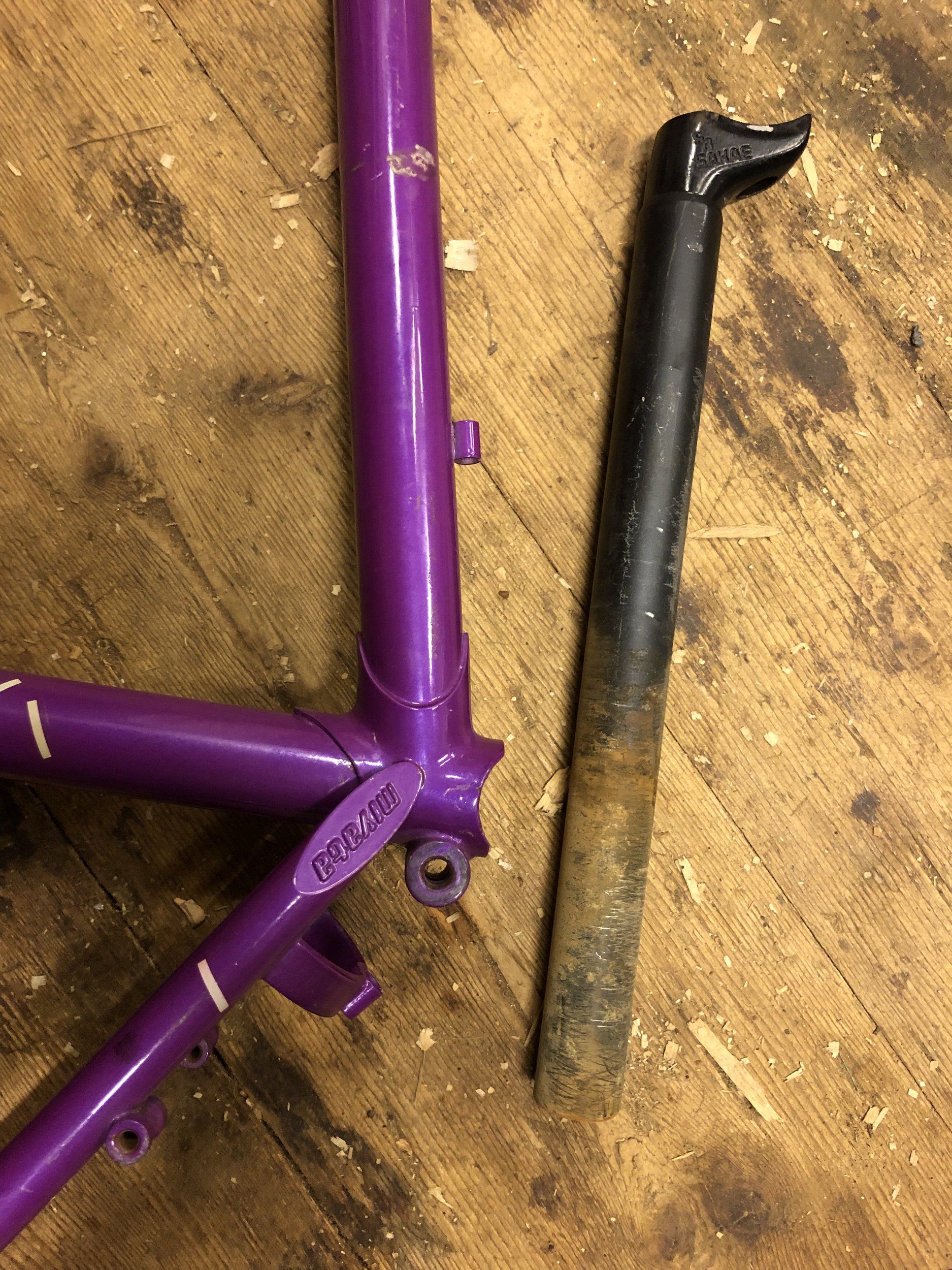

Nu är det mesta som går att återanvända tillbaka på cykeln: ram, gaffel, styrlager, sadelstolpe (ny från Biltema, endast det bästa är gott nog), styrstam, strax även tungviktsstyret och… ja, det var nog det. Vajerstyrningen under vevlagerhylsan ej att förglömma.
Vevlagerhylsan blev oförskämt fräsch efter en dust emot stålborsten.

Om någon annan hinner före mig på nästa budget-stålis som säljs på blocket och får ett trilskande vevlager på halsen så hittade jag detta tips på hur man kan få loss ”the fixed cup”:
Själv lyckades jag få loss mitt på någorlunda traditionellt vis innan jag behövde tillgripa denna metod men det var inte långt ifrån.

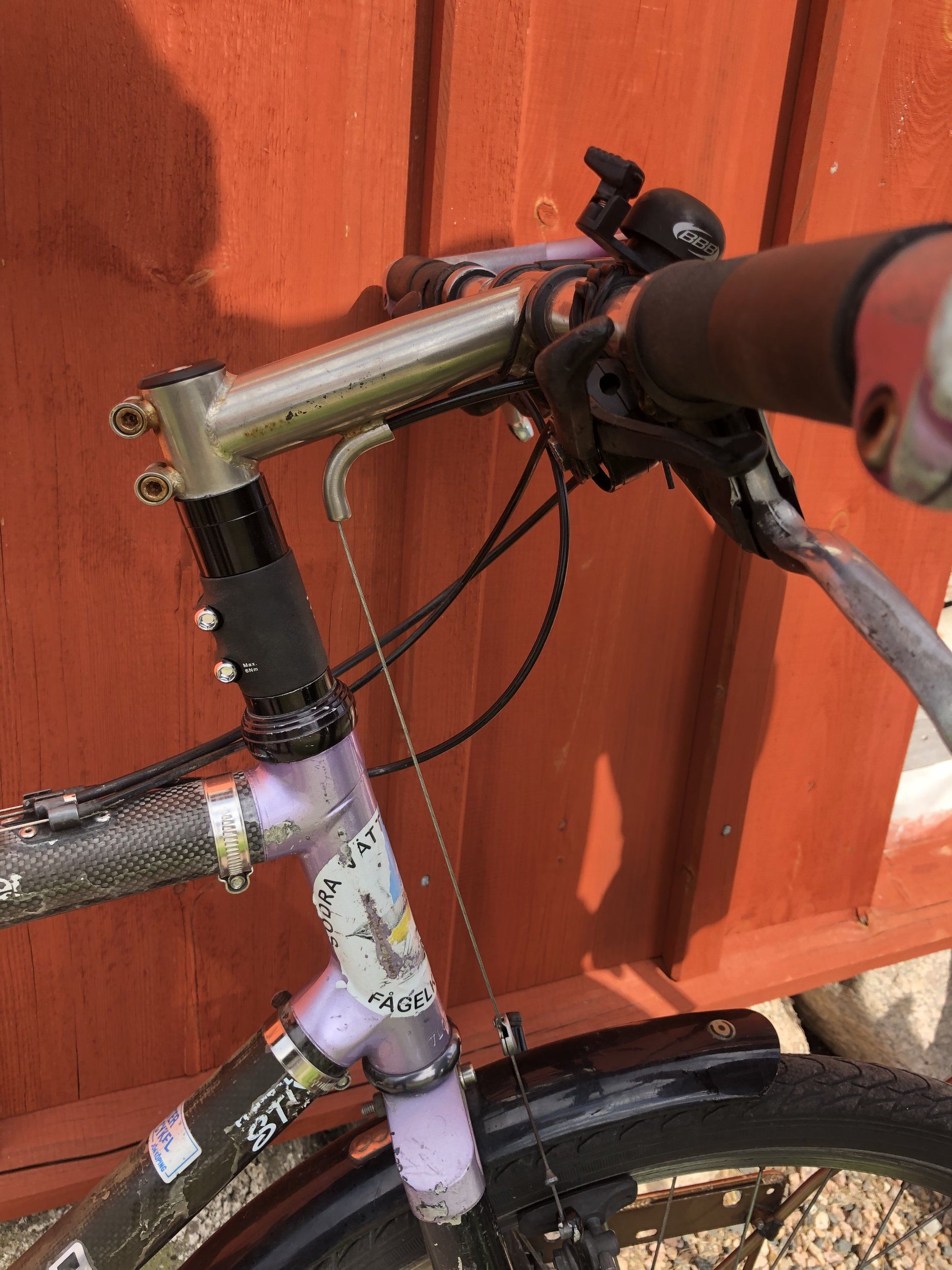

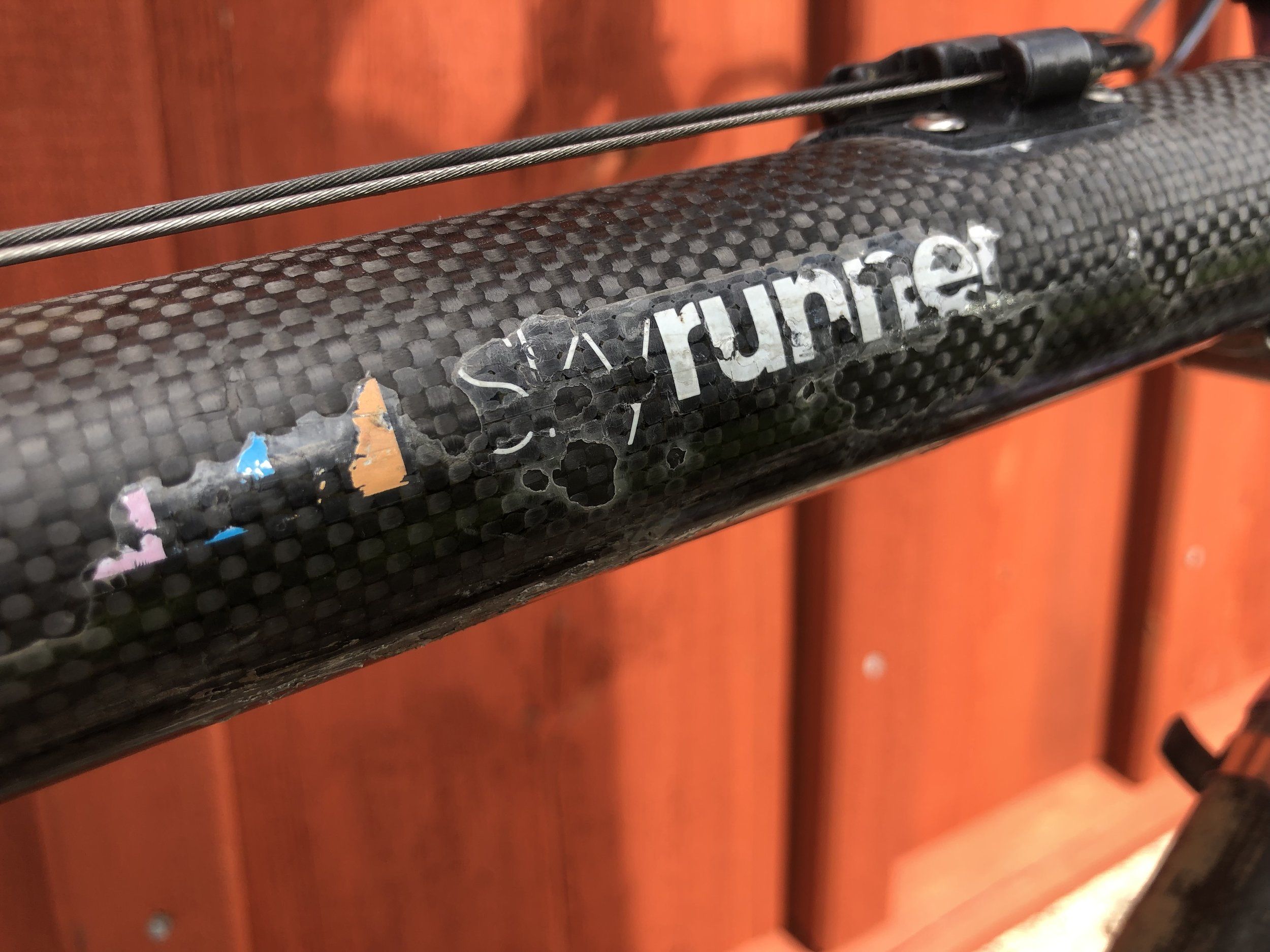

Dagens goda gärning - jo, jag är en filantrop innerst inne - var att ge farsans gamla Skyrunner en once-over.
Det egentliga ärendet var att montera en styrrörsförlängare…

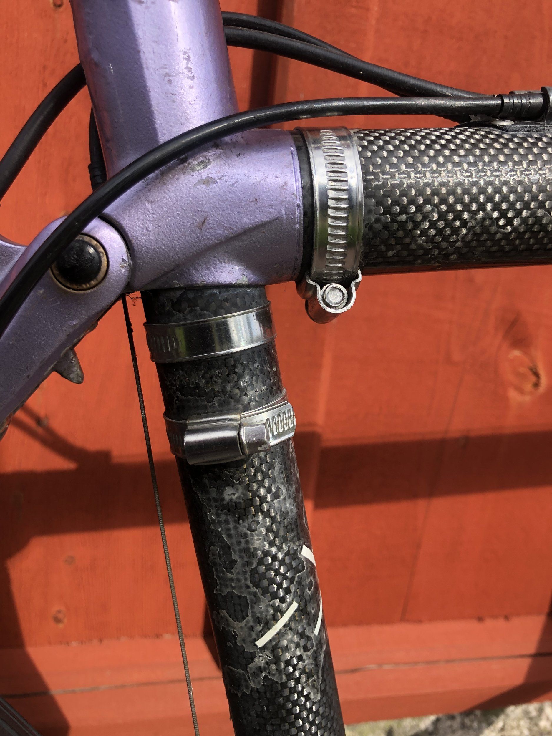

…eftersom farsan är 2m lång och i 30 års tid dagligen har kört denna 20,5” trotjänare med extra hög sadel och tidstypiskt bottnad styrstam, dvs ihopvikt som en 120-kilos fällkniv. Nu har det masochistiska modet tack och lov hamnat på museum, iaf för min del, samtidigt som farsan under tiden har blivit 30 år stelare. När vi ändå hade slagit klorna i cykeln gjorde jag vad jag kunde för att få ordning på växlar och bromsar.
Farsan köpte cykeln begagnad nån gång 1992-93, strax efter att jag och brorsan köpte våra Elevation 2000, och fick redan omkring 95-96 rådet av en cykelhandlare att ”tjacka en ny hoj”. Den mannen är förmodligen död vid det här laget medan både farsan och hans Skyrunner stretar på. Go figger.
För egen del hade jag inte velat köra med en cykel som hålls ihop av slangklämmor…
…men jag tar inte den diskussionen.

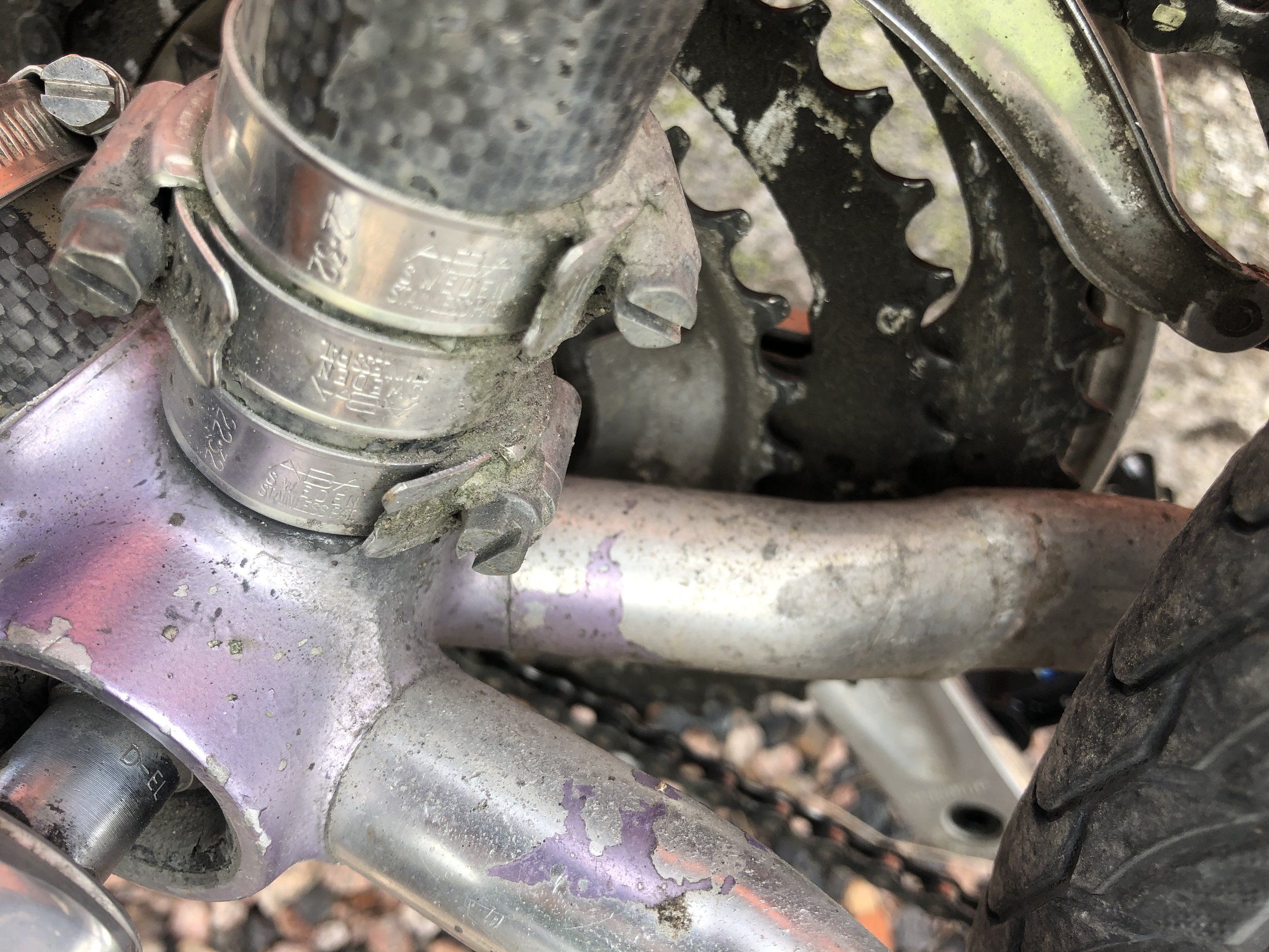

Det kanske är symptomatiskt att slangklämmorna håller ihop cykeln medan det är aluminiet i baktriangeln som har gett sig (se höger kedjestag)?
Men det är inte värre än att man svetsar ihop den och kör vidare.
Jag hade som sagt hållit mig för god för att om och om igen gjuta nytt liv i en alu- och CF-cykel, men farsan skiter i vad jag och andra tycker och har under tiden ägnat sig åt att cykla. Jag kanske återkommer i frågan när jag själv är inne på mitt tredje-fjärde framhjul och mitt andra-tredje bakhjul. Av alla goda råd som Grant Petersen strör omkring sig så är min favorit ”testa att någon gång slita ut något”.
En anekdot om slangklämmorna är att de fanns i mängder hemma hos en bekant till farsan vars pappa kom som flykting från andra världskrigets Norge. Efter den materiella nöd som han hade upplevt där fyllde han källaren i Saltis med viktiga bra-att-ha-saker, däribland dessa slangklämmor. Dagens city-preppers kan gå och kamma sig.
Visa bilaga 511312
Visa bilaga 511315
Visa bilaga 511314
Visa bilaga 511313…men jag tar inte den diskussionen.
Visa bilaga 511318
Kan nog säga att den cykeln är den ovanligaste av alla Miyator som avhandlats här.
Gen2 skyrunner med kontrastfärg och Koga/Miyata framgaffel. Vilken syn??

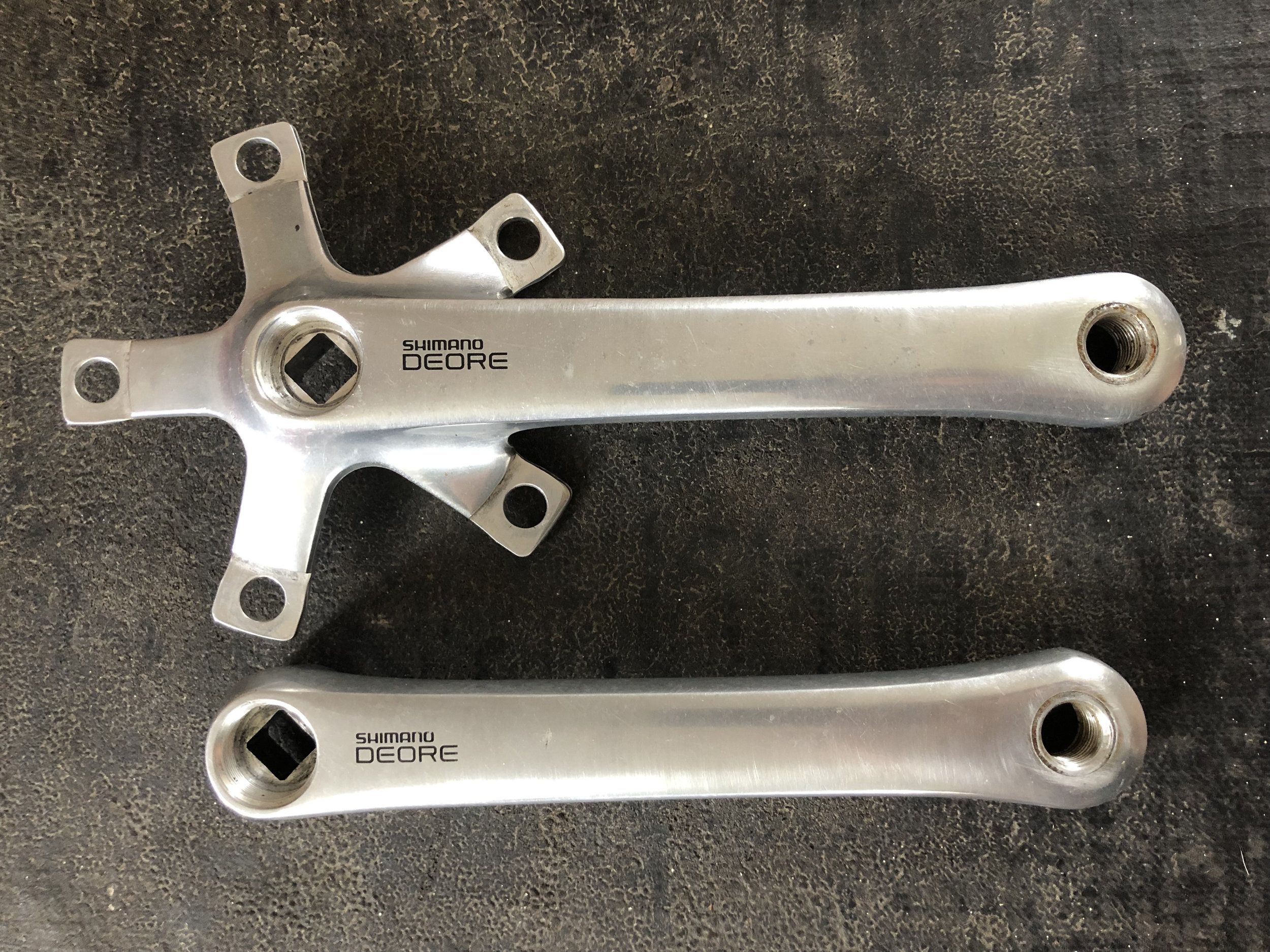

Deore DX vevar♥️Ren kärlek
Ja, de är riktigt fina dr där. Men nånstans finns det en gräns (?) För hur mycket prylar man kan ha i bra-att-ha-l
Dagens goda gärning nr två stod @L.and för när han efterskänkte dessa eleganta vevar. Stort tack!
Visa bilaga 511373Eventuellt har de fått sig en mild omgång med Autosol efter att bilden togs. De kommer att göra sig mycket bra som uppgradering på den Edfeldtska Enpetaren.
Allt för konsten!
