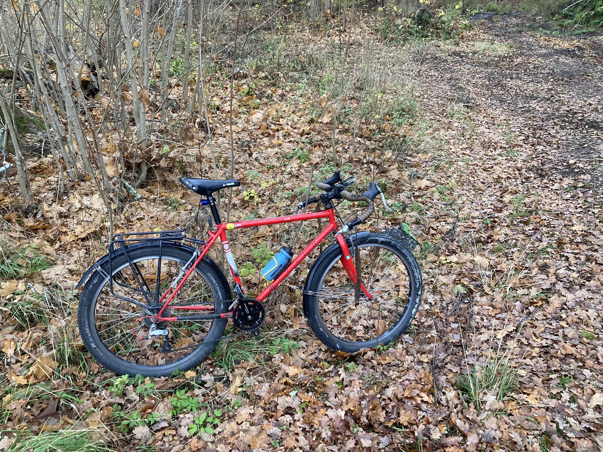

Restaurerade en Miyata 100 som jag ska ha att pendla på.
före:
Efter:

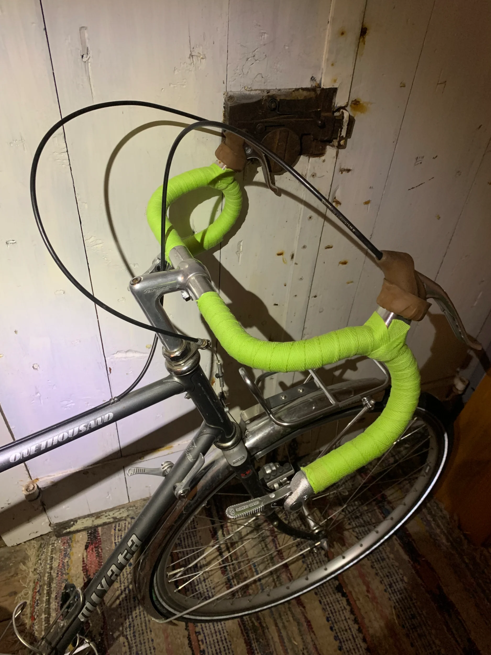

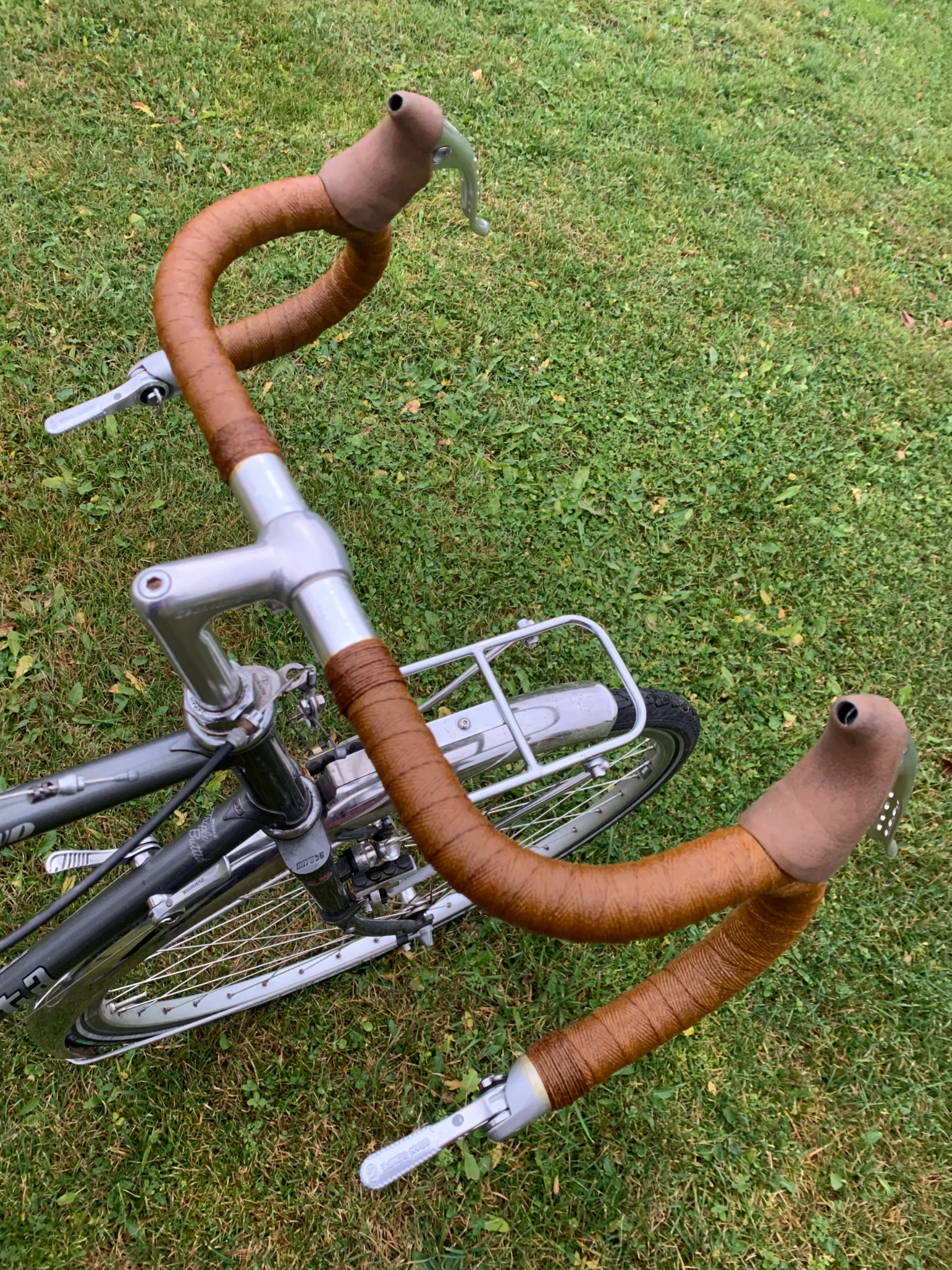

Efter några längre turer med tusingen och dess nya styre så känner jag mig hemma med var reglagen ska sitta. Puritanerna kommer att hitta fler detaljer att anmärka på än det finns loppor på en byracka, men han som ska köra cykeln, för honom passar det så som det ser ut nu.
Visa bilaga 802255

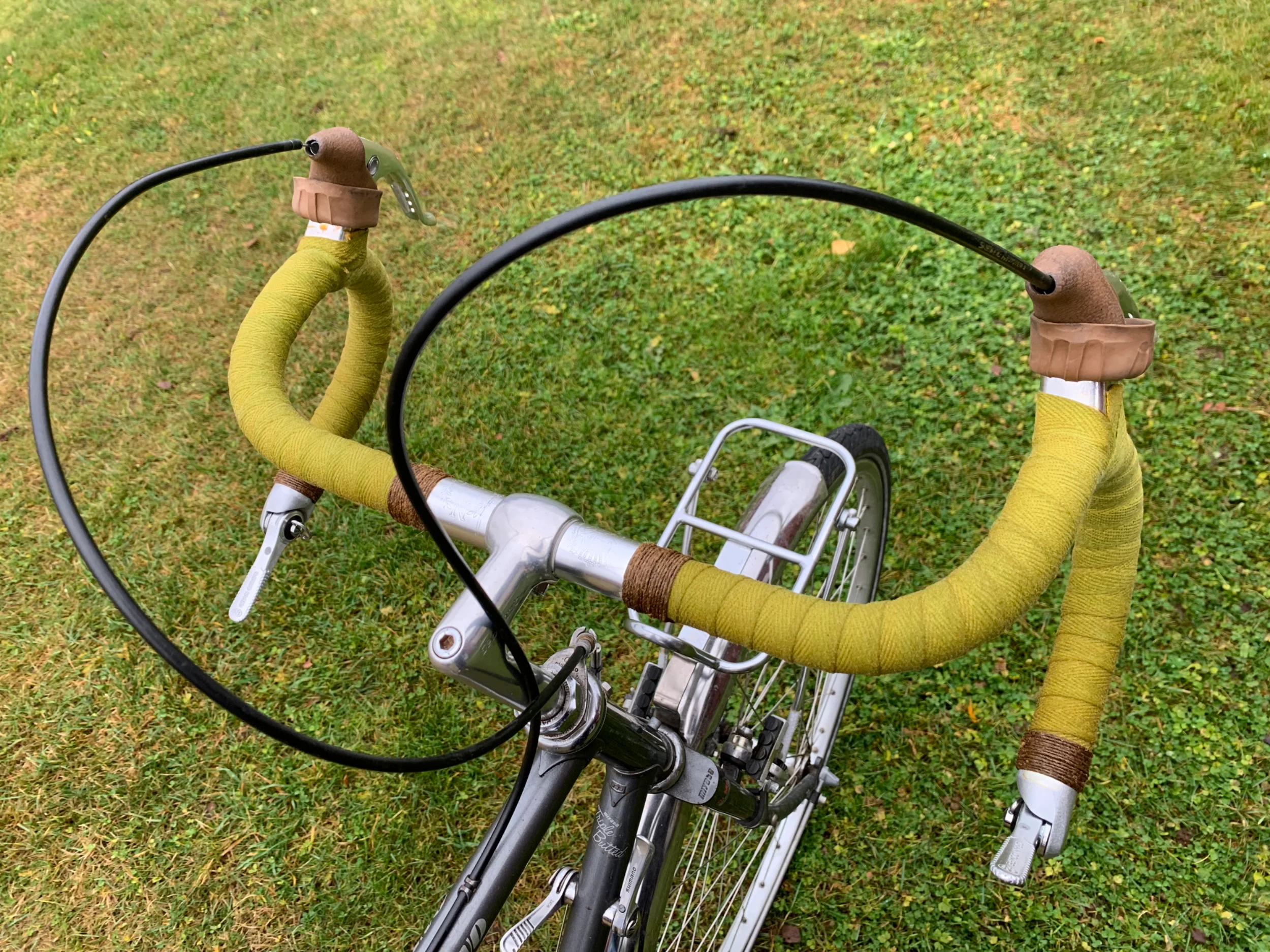

Styrändsreglagen monterade och lindan lindad. Återstår att montera nya vajrar och höljen till både bromsar och växlar och sedan gå loss med schellack på lindan och se vilken väg det limegröna tar av det. Låt det roliga börja.

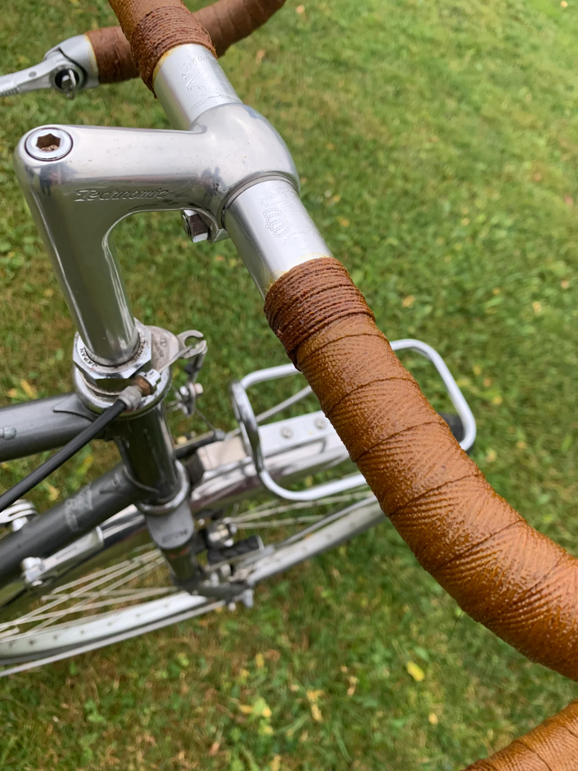

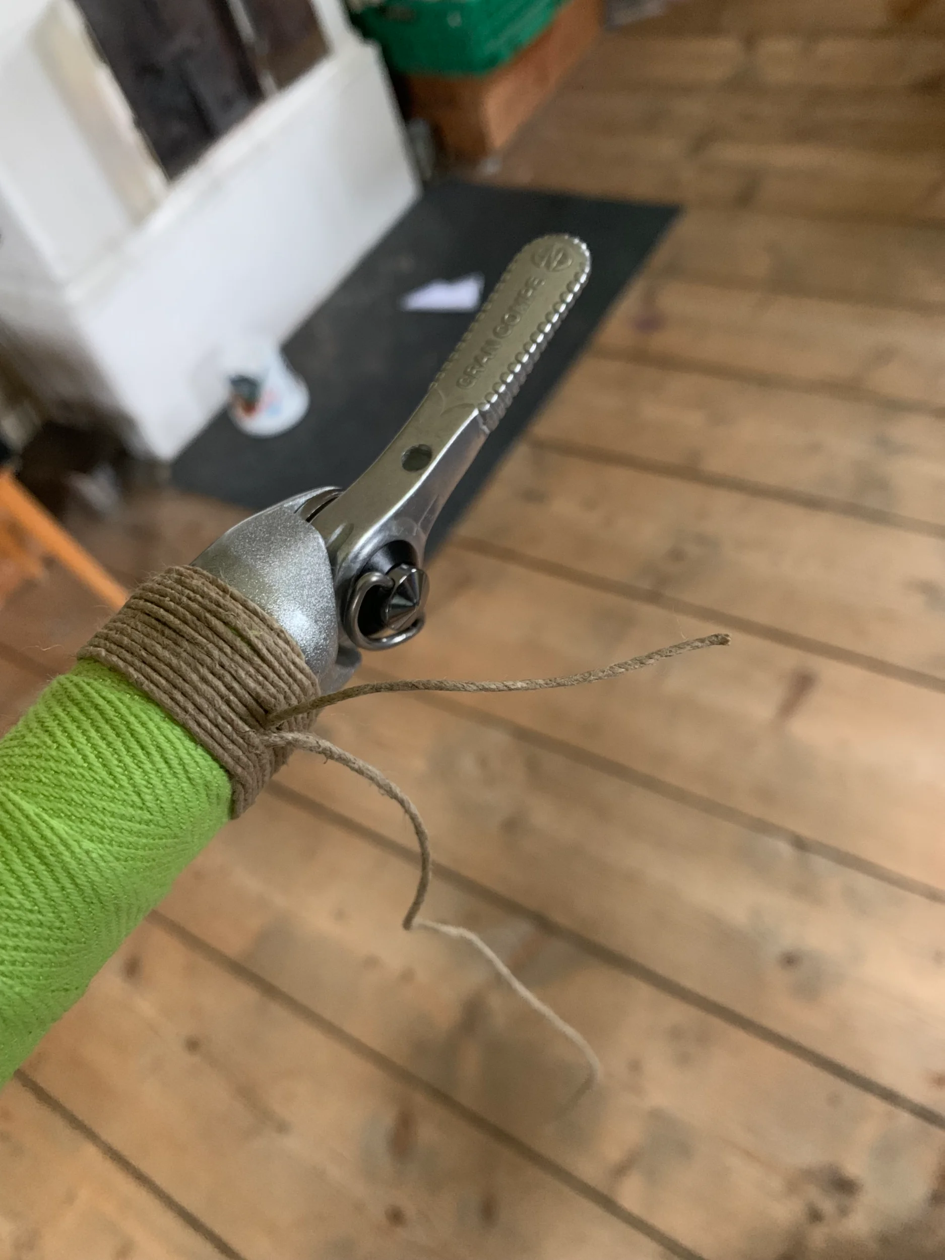

And You Will Know Me by the Trail of Schellack-skvätt.
Idag snodde jag hampgarn runt början och slutet på styrlindan, dels uppe vid stammen, dels nere vid styrändsreglagen…
…och gav sedan det hela en första strykning med schellack:
Det kommer att bli många fler lager och förhoppningsvis både mer djup och mer spännande färgskiftningar. Men redan nu går det åt rätt håll. Innan jag släpper alla hämningar och dränker alltihop i schellack så ska jag få höljena till växelreglagen på plats. När sedan även bromsarna får nya, vassa höljen så hoppas jag att de återfår lite användbart bett. I dagsläget, med några billiga shimano standardhöljen, så är bromsarna rent bedrövliga.
Till slut kanske trimningen lyfter den gamle trotjänaren till sådana höjder att den har förtjänat sitt eget par Pasela-35:or?
Visa bilaga 802343
Visa bilaga 802346

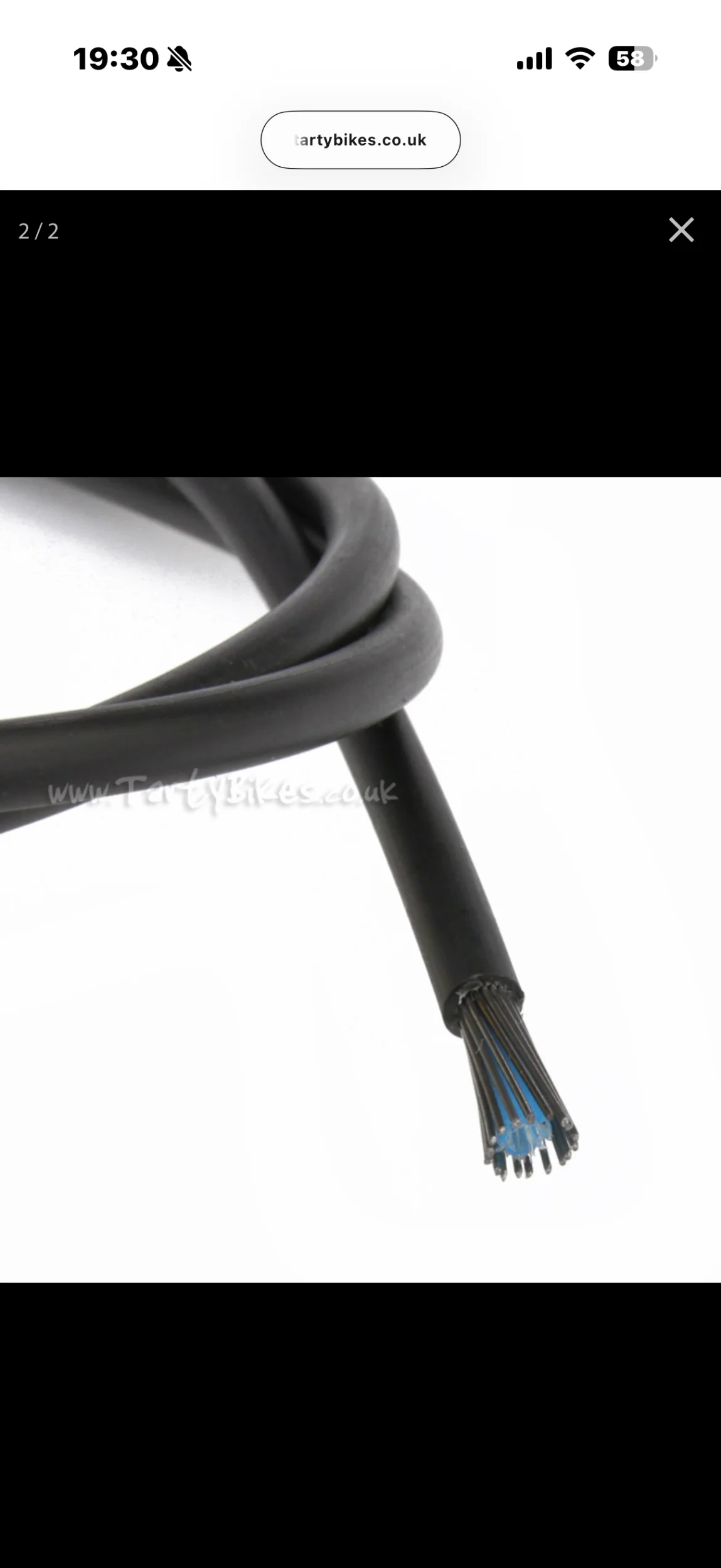

Det där med höljen ja. Jag snålar alltför ofta på dem och bromsverkan blir kanske därefter. Vilka kör du med, vilka är någorlunda rimligt prissatta men ändå klart bättre än billiga shimano?
Visa din Miyata!
Nu var det inte mig du frågade men enligt uppgift ska shimano sp51 vara bäst, det är egentligen för växelvajer men är kompressionslös med samma mått som för bromsvajer. De är gjorda på samma sätt som växelhölje, dvs längsgående stål istället för tvinnat, fast biffigare. Har inte hunnit prova själv än. Jagwires pro, cgx sl är bra enligt mig själv...
Visa din Miyata!
Jag skulle inte köra sp51 eller annat växelhölje till bromsarna.
Det funkar bra tills det plötsligt inte gör det längre.
10m av jagwires kompressionsfria tycker jag känns prisvärt. Det räcker länge
Visa din Miyata!
Jag har sprängt ett shimanohölje back in the days när jag körde det för broms på trialcykeln efter rekommendation
Vet inte om det var sp51, men tvivlar på att det var 41 då bromsvajern inte skulle passa.
Visa din Miyata!
Jag har kört Jagwire Pro nånting, och skillnaden mellan likadana bromsar/reglage med dem och Shimano standard yada yada är löjlig. Tyvärr har jag ett gäng tidiga byggen (tusingen, den rosa monstercrossen, Tuppgöken och säkert någon ytterligare) som byggdes innan jag begrep skillnaden. Det känns onödigt att riva dem innan vajrar och höljen är utslitna, men lyftet till bra grejer är så stort att det egentligen inte är något att orda om.
Det kan säkert finnas ytterligare bättre grejer som jag inte har koll på, dem får jag ta i nästa iteration.

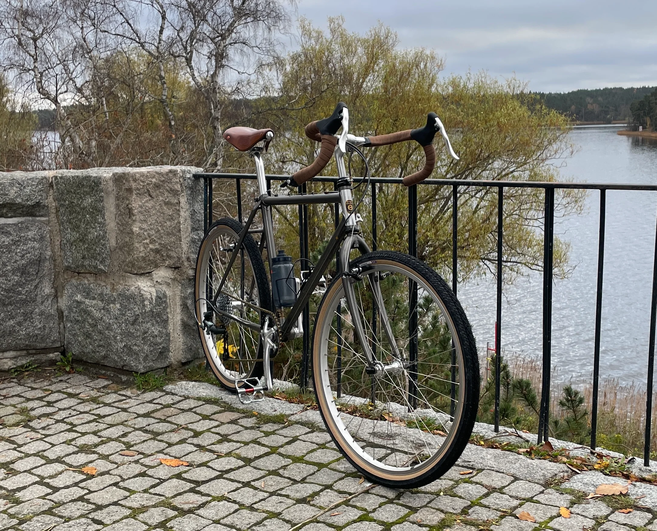

Fin hoj, kul att du kom vidare med den trots grubblerier!
Vad är det för storlek du vill byta till och bcd på klingan? Ibland ligger det som bekant saker i bra att ha-lådor häromkring som kan komma till användning.
Jag har 110 bcd och nu har jag 42 tänder på framklingan.
Vad kan göra skillnad typ, 40? Eller finns 38?
Den behöver också vara narrow wide. Hade varit guld om du hade kunnat kika upp det där ☺️❤️
Att gå ner från 42 till 40 gör nog för lite skillnad om du nu tycker att det är klart för tungt. 38 kanske vore mer lagom då.
Jag får rota i lådorna i helgen, men narrow wide är jag ganska säker på att jag inte har tyvärr 😔
Visa bilaga 802343
Visa bilaga 802346

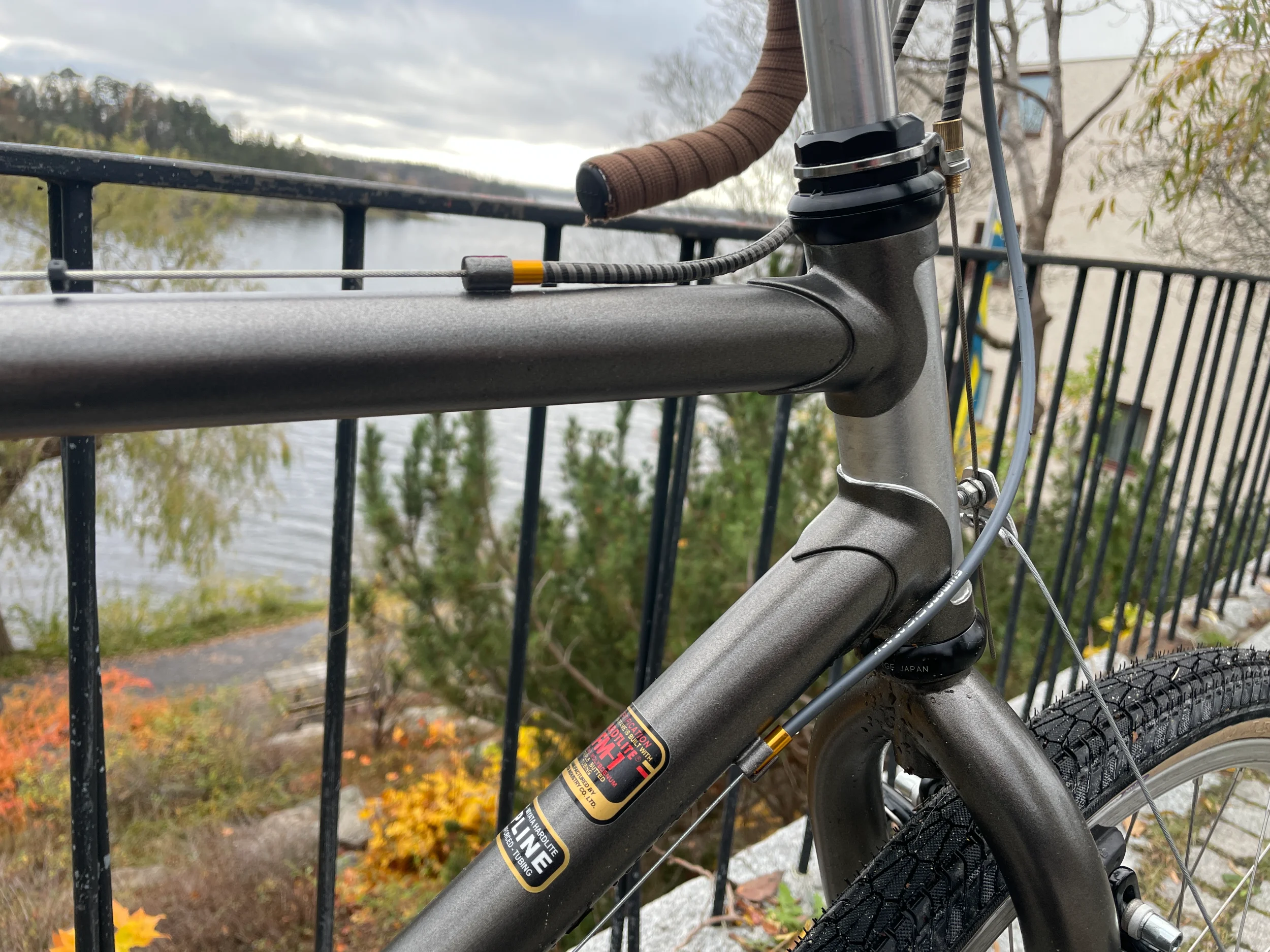

Såhär ser det ut efter kanske tio tunna lager schellack:
Som vi kom överens om, en gammal Happy-profil och jag, så är det mer granskog än Haight Ashbury, mer piptobak än gräs och mer Jethro Tull än Jefferson Airplane. Precis som det ska vara.
Visa bilaga 802597Visa bilaga 802598
Jösses vilken fin färg det blev då! Jag får erkänna att jag var skeptisk när jag såg den olackad, men detta blev finfint ju!
Haha, det är fler än du som diagnostiserade det gröna som Early Onset Dementia. Kul att du gillar det à la mode Bengt Öste.

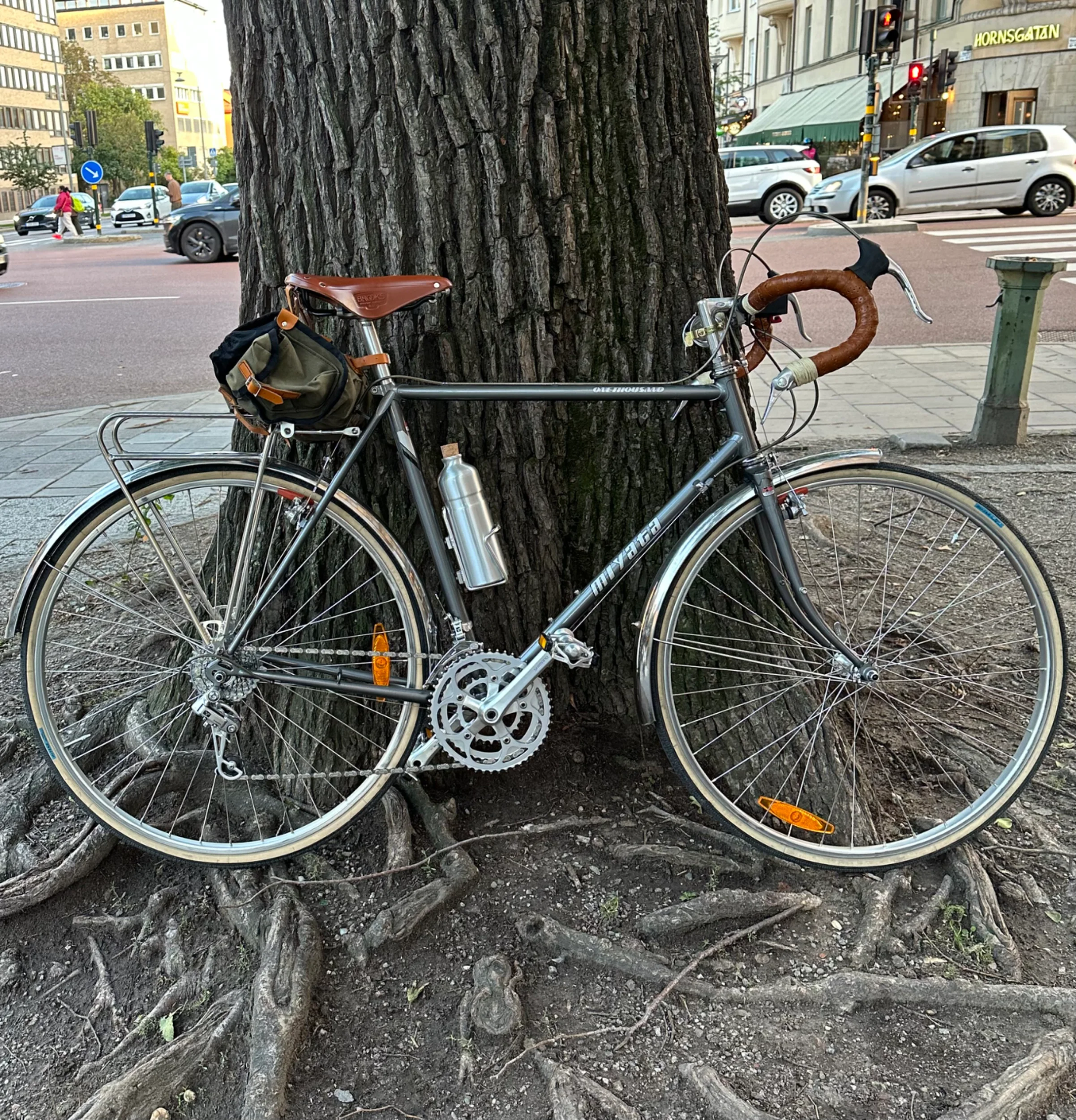

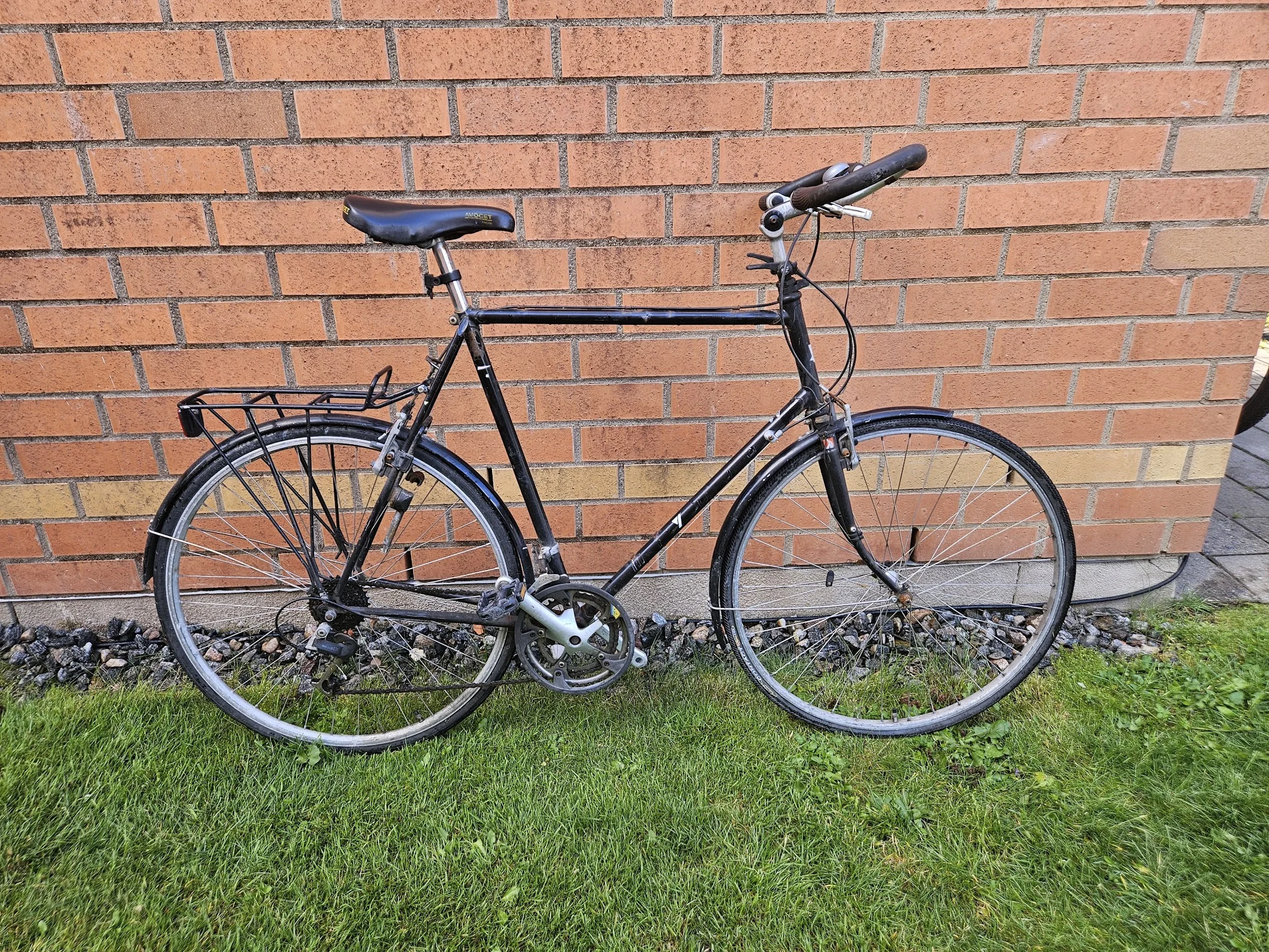

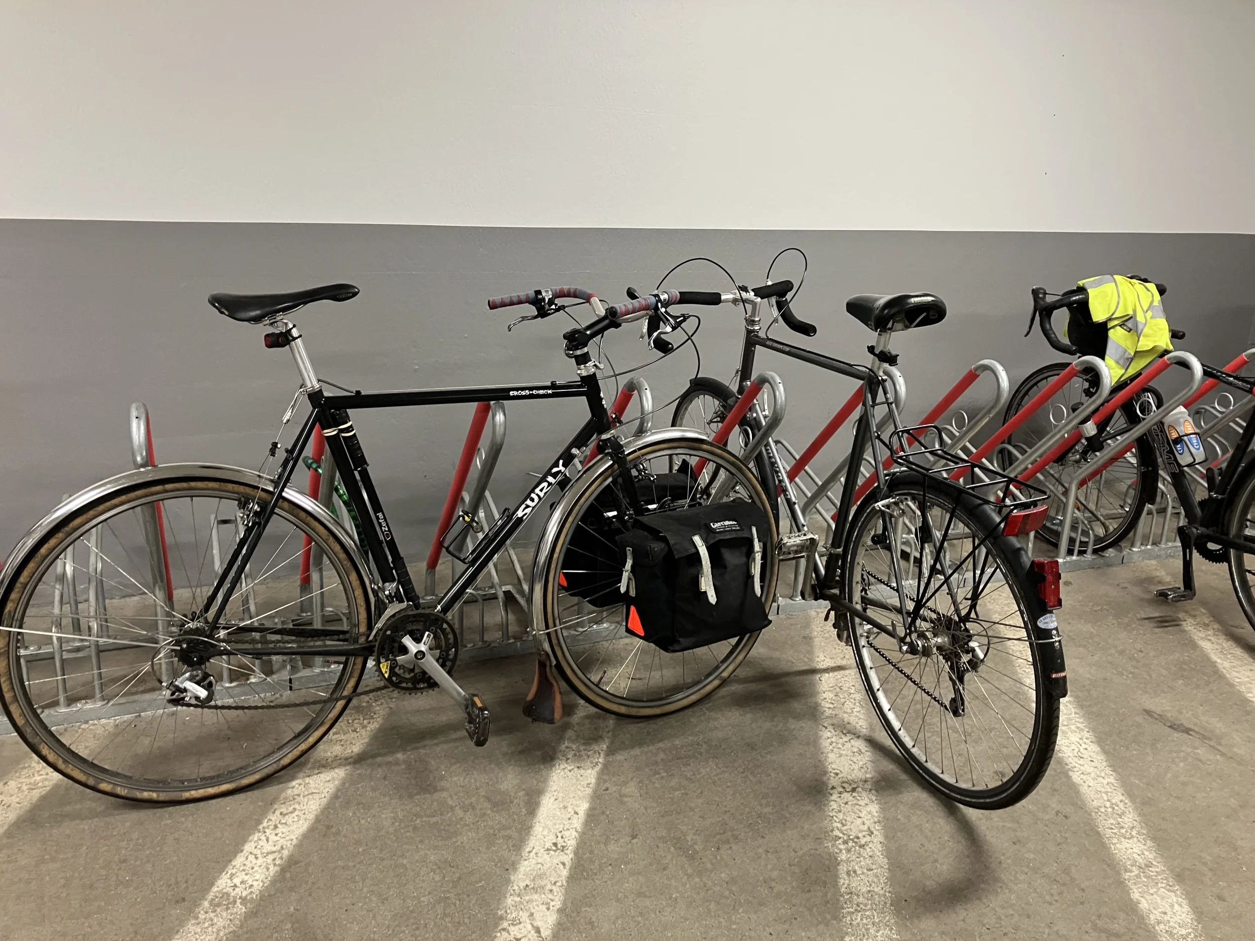

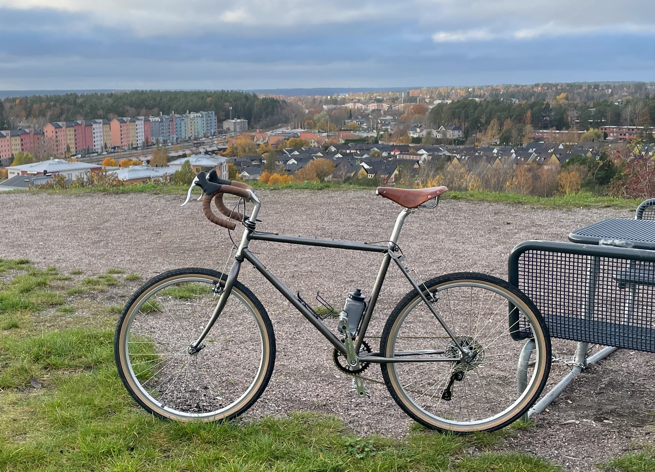

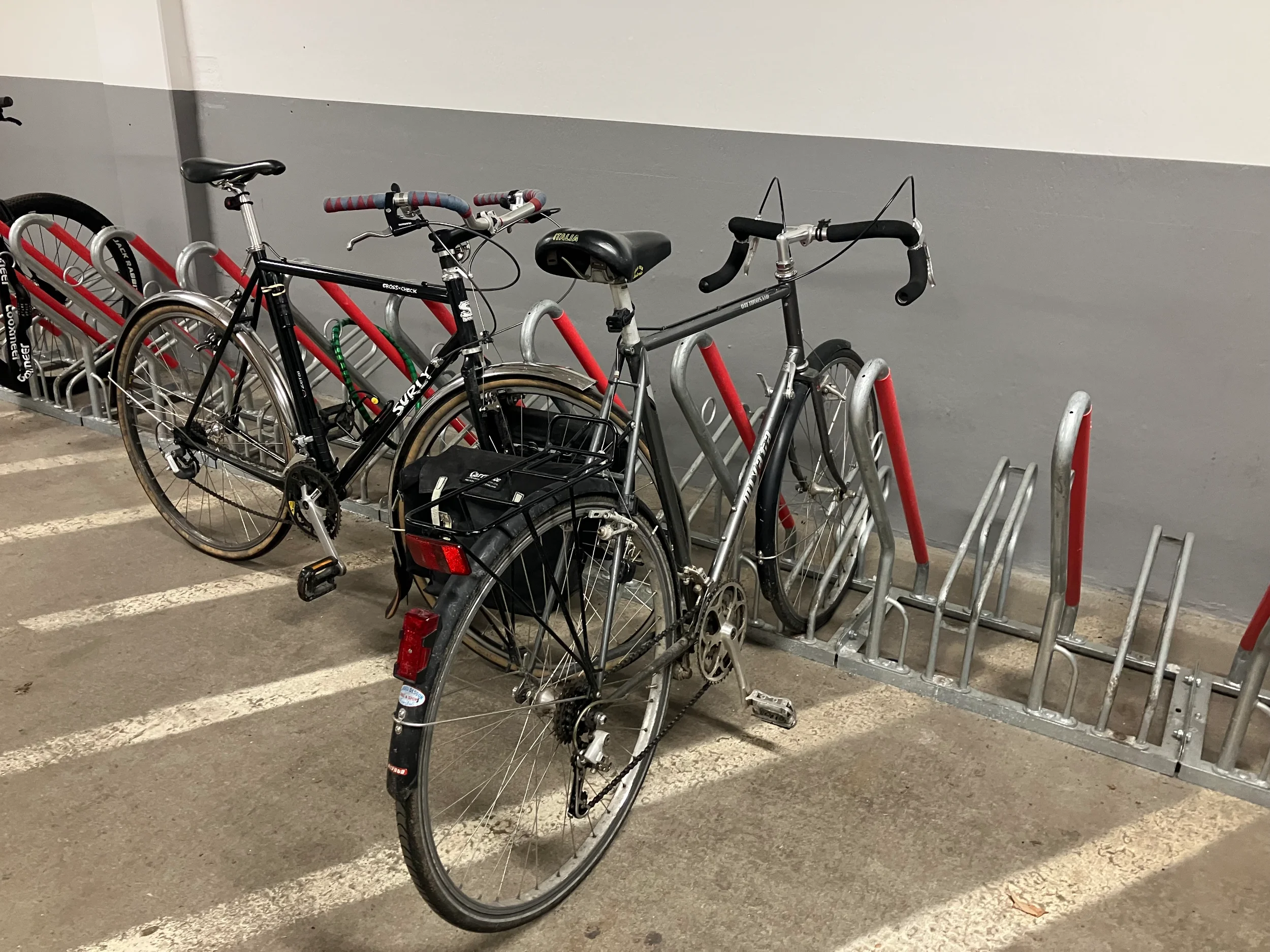

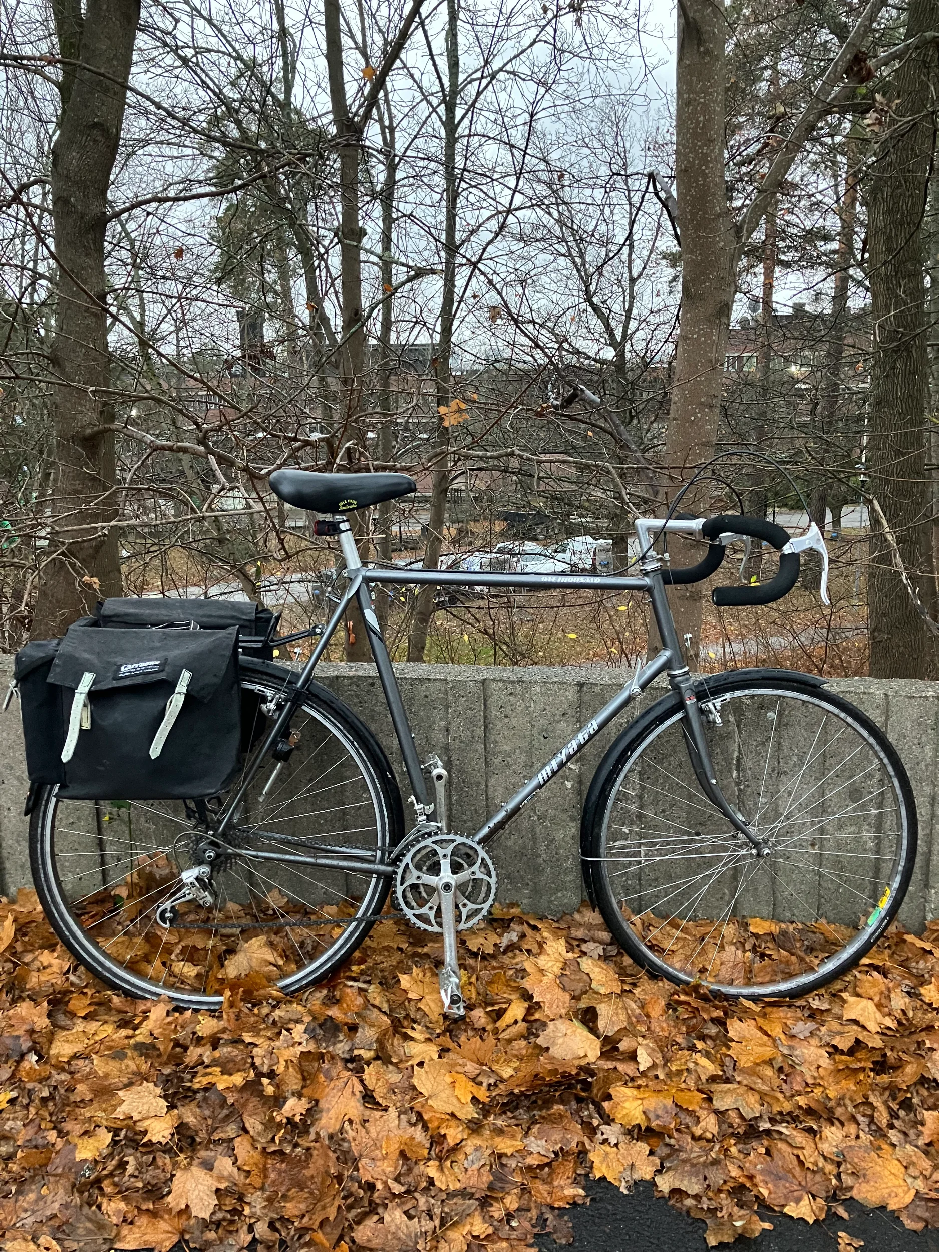

Efter en lång frånvaro med inlägg i denna tråd kommer här just ett sådant. Med lite vemod.
Efter fjorton år som pendlarhoj fick min Cross Check möta mitt nya fynd (gömd i cykelrummet på jobbet för avsvalning (N+1)).
Denna tusing dök upp i närområdet och mot alla odds var den plötsligt min. Den har en hel del skarp i lacken men är en riktig lågmilare.
Nu väntar lite pendling där jag ska utvärdera vad som ska byggas. Tänker att CC:n åtminstone får donera albatross-styre, Berthoud-skärmar och Blackburn lowriders. Ett par Terra Speed-däck har jag liggande sedan tidigare. Tror det kan bli bra.
Till sist, jag har aldrig tidigare hoppat på en hoj som varit en sådan fullträff komfortmässigt, om än med en sjuhelsikes lång styrstam.
Trevlig helg

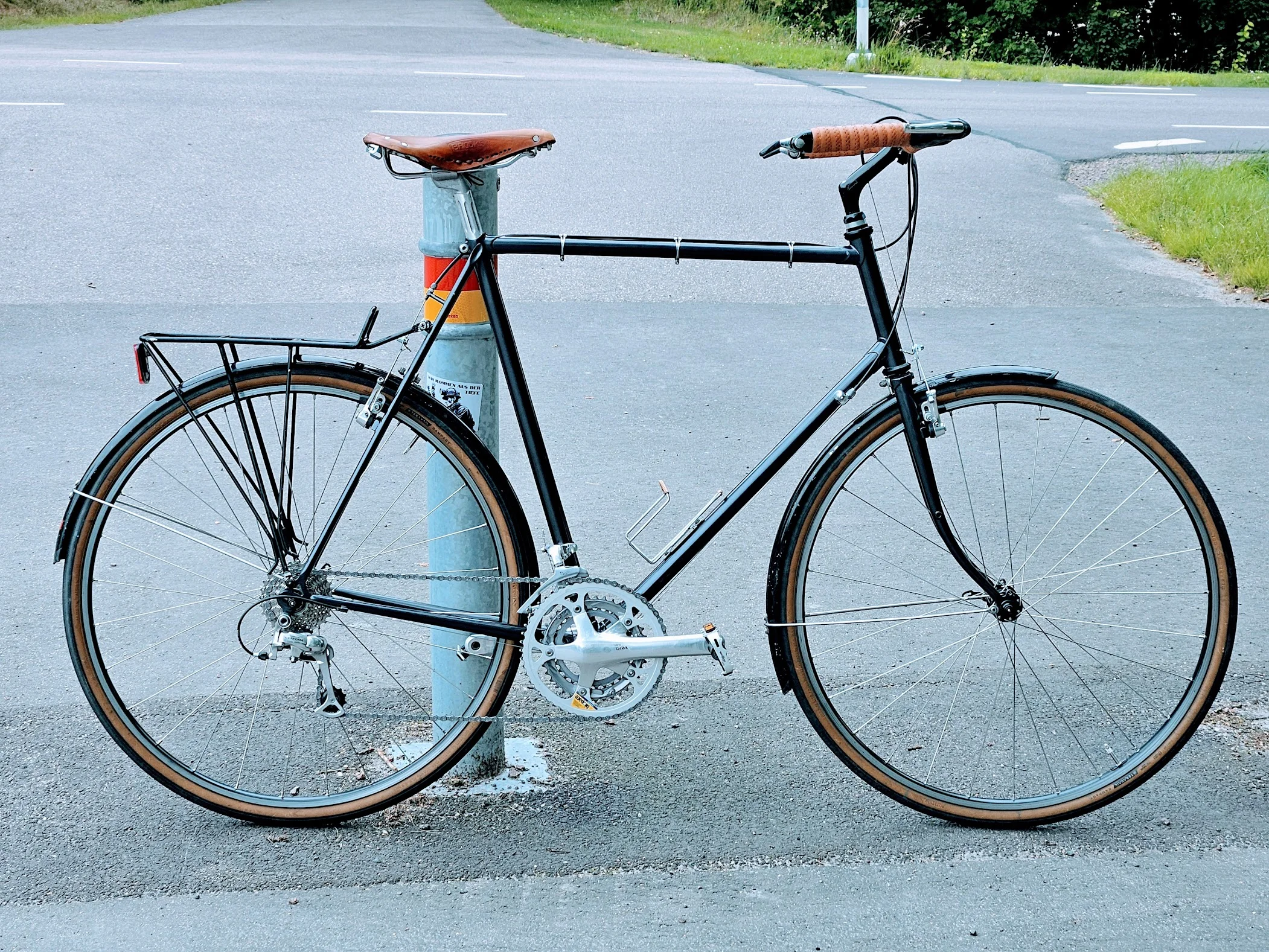

Trevlig helg
Härligt! Ser ut exakt som min, även sadel och Deer head-växlarna.
Visa din Miyata!
Ah, kul, jag har inte ens kollat årsmodell på undersidan, kan det vara en 86:a tro? Det är en hel del som talar för att hålla den original, men den är rätt frasig på sina ställen.
Läste ovan att du pendlar in på Skanstullsbron. Tänk att vi ändå är några tappra Miyata-ryttare i stan.
Visa din Miyata!
Ny sadel, styrlinda, kablar och däck så är du hemma. Skippa albatrosstyret och kör med det supersköna Sakae Randnner som sitter på. Nya bromsklossar och kedja också.
Orange Brooks Cambium och matchande orange styrlinda från Brooks skulle vara snyggt värre!
Visa din Miyata!
86 låter rimligt men minns inte vad jag kom fram till. Min är ganska original, har tillochmed miyatadäck som jag fick av en snäll forumperson. Än så länge håller dom för fincykling:
Man ser en hel del miyator på pendlingen!
Jag pendlar dock inte på Tusingen utan på en remdriven Omnium pga pallar inte hålla på och jiddra med underhåll. Anywho, snart går jag nog över till vinterhästen, en On/off Roadrunner, så då blir det en till miyata på stan.

Inte dum! 🙂 Med albatross-styret kanske stammen är lagom ändå? Tycker min 610a med albatross är klockren. Men skulle ev kunna ha en något längre stam.
Visa din Miyata!
Jag håller med @wman. Jag kör Albatross på en kämpastor 63 cm TripleCross. Den hade varit ohjälpligt för lång med bock men är som en dröm med Alba.
Testa dig fram så känner du säkert vad som funkar bäst. Fin cykel hur som helst!
