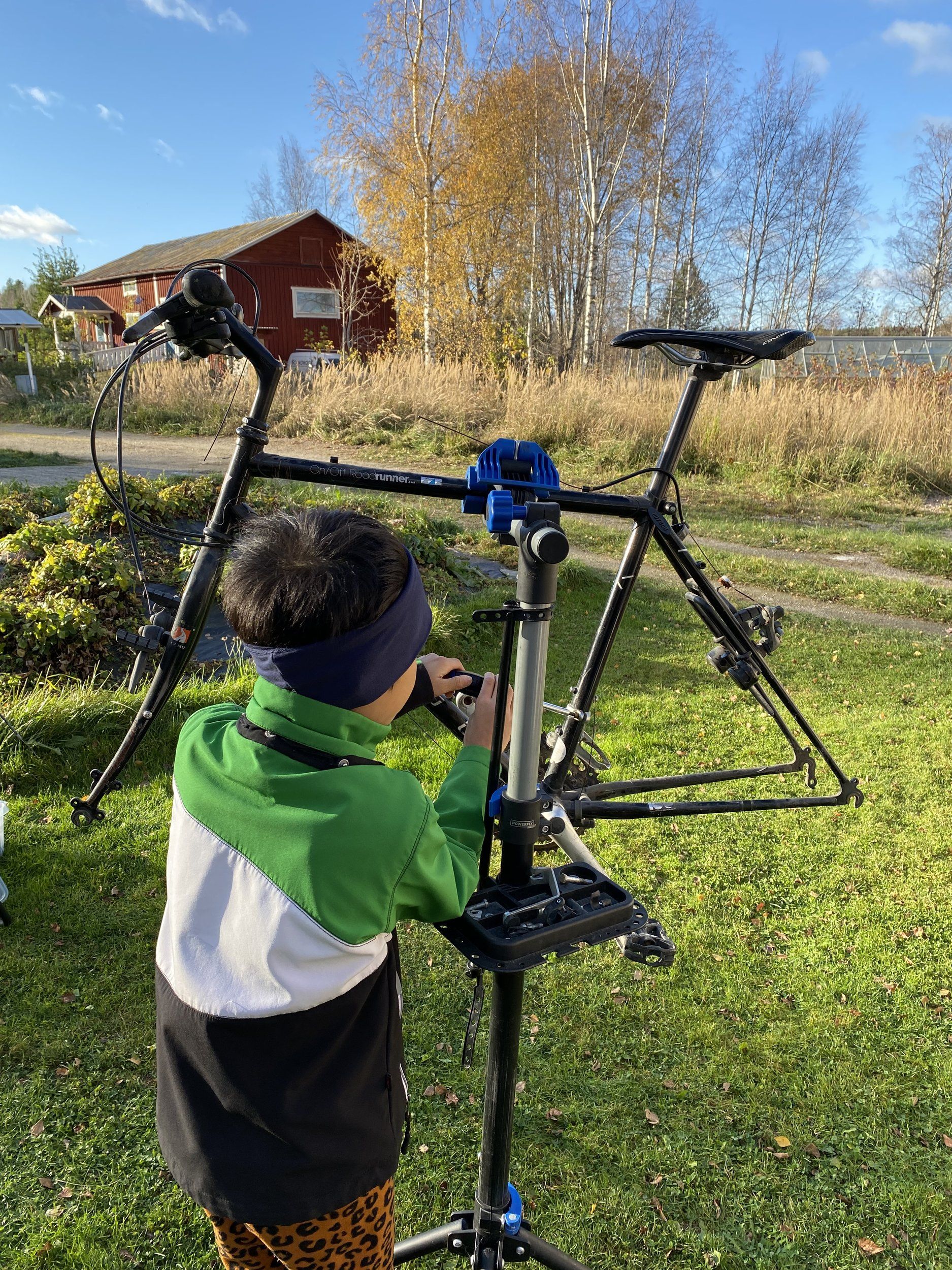

Kom mig för att väga Onoffen innan demontering. 15,3 kg med stöd, lås, reflexer och stänkskärmar. Inte jättelätt, men inte gristung heller. Hade nån plan att komma igång med cyklarna idag, men jag bytte till vinterdäck på bilen och tvättade i stället.

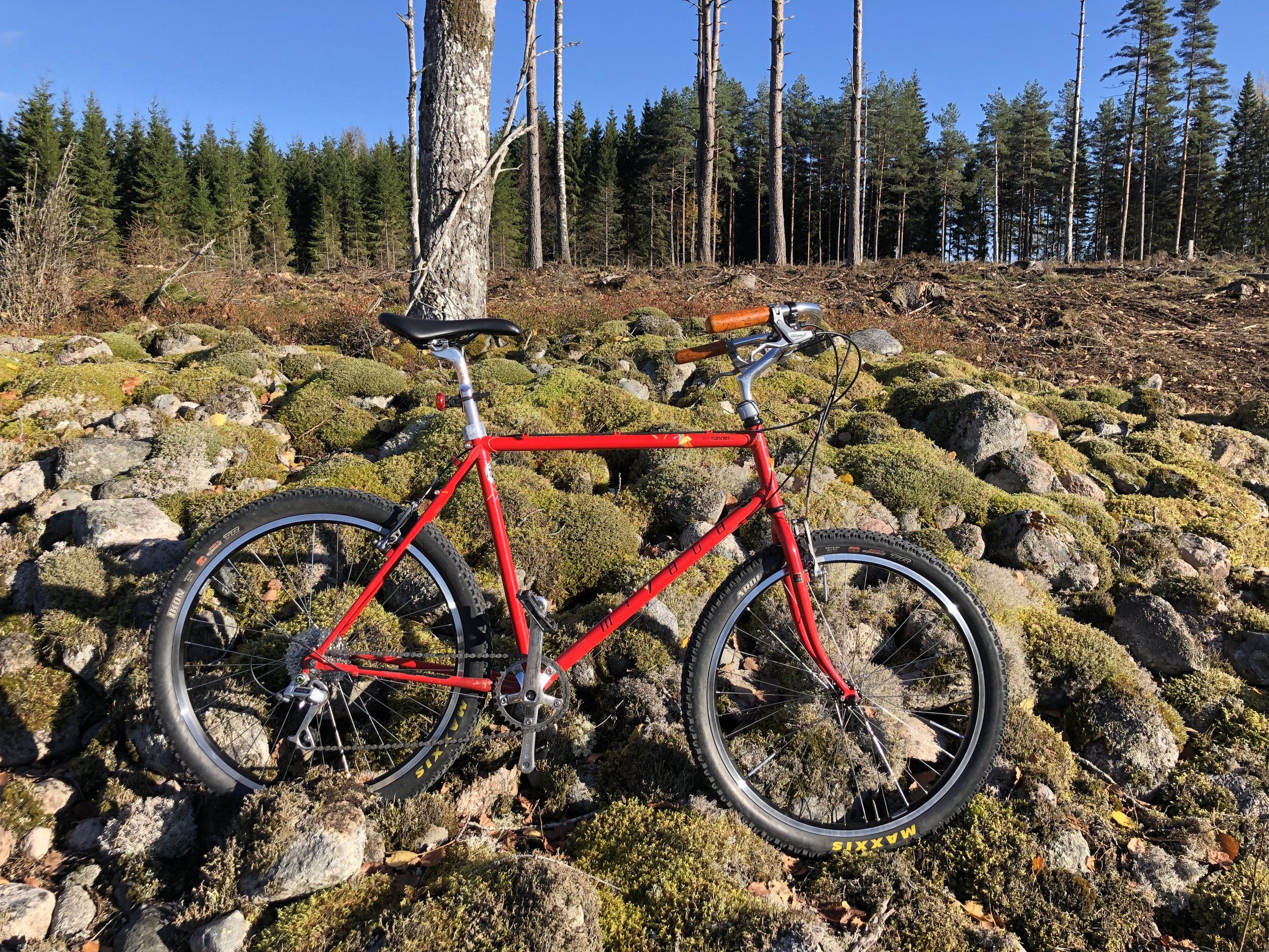

Sjutolvan (och medvinden) bjöd mig på ytterligare ett KOM idag. Snabb cykel det där, och blank. #jagärenskata

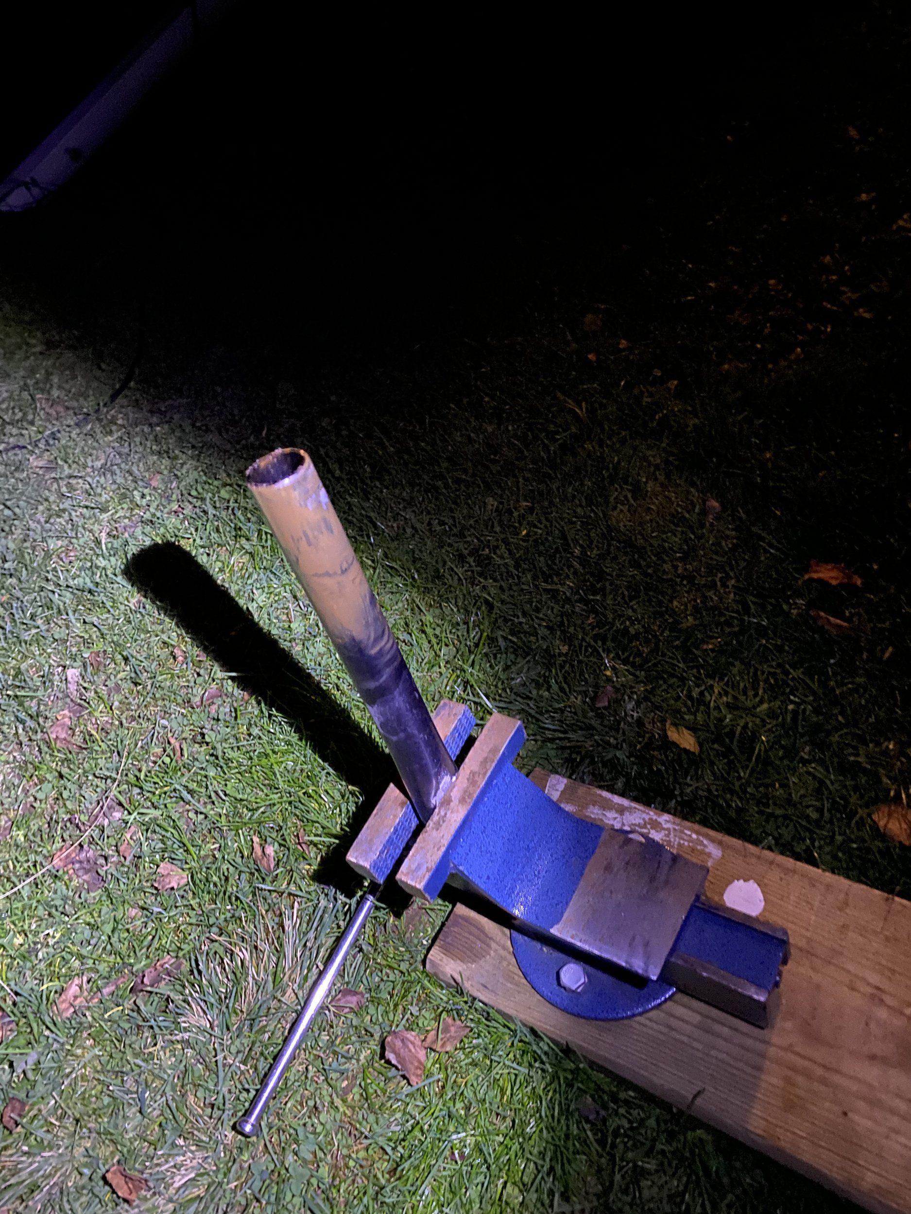

Men, sadelstolpen sitter fast …
Kommer behöva en ny och jag tror inte jag har någon i rätt dimension hemma. Någon som har en liggandes – gärna blankt och glänsande?
Snyggt jobbat med cykeln @Peth! Som De Som Vet säger i sina ouytube-klipp, ”it’s gonna clean up nicely”.
Om du händelsevis inte är bekant med fenomenet så misströsten icke, den kommer att lyfta som en Fokker om du bara får bort damm och härdad olja, får undan spretiga rostiga vajrar och illasittande stänkor från förr, får på en hel sadel och nya däck och rensar den på alla solblekta udda plastfästen för lås, lysen, reflexer, cykeldatorer och annat nedåttjack som brukar sitta högt och lågt på de här gamla cyklarna. När du sedan polerar upp styrstammen och får ett bekvämt styre på plats så kommer du att cykla i medvind resten av dina dar.
Grattis inte minst till att ha fått av sadelstolpen, det är värt en mazarin och en kaffe för att fira att du slapp ta till kaustiksodan.

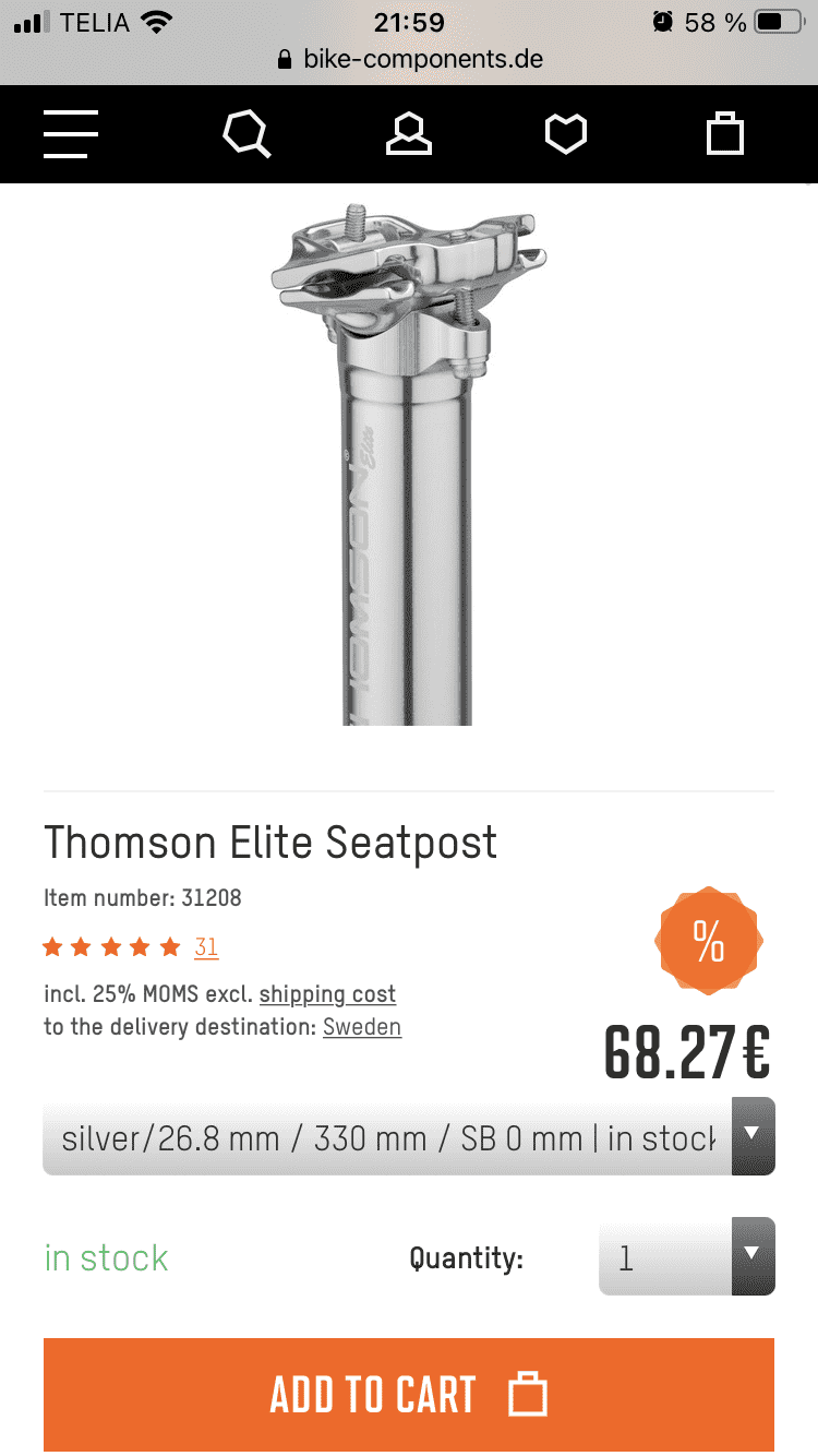

Edit: Tror ni inte att Bike Components har silvriga Thomson inne bara för det? Bara 700kr, huga…

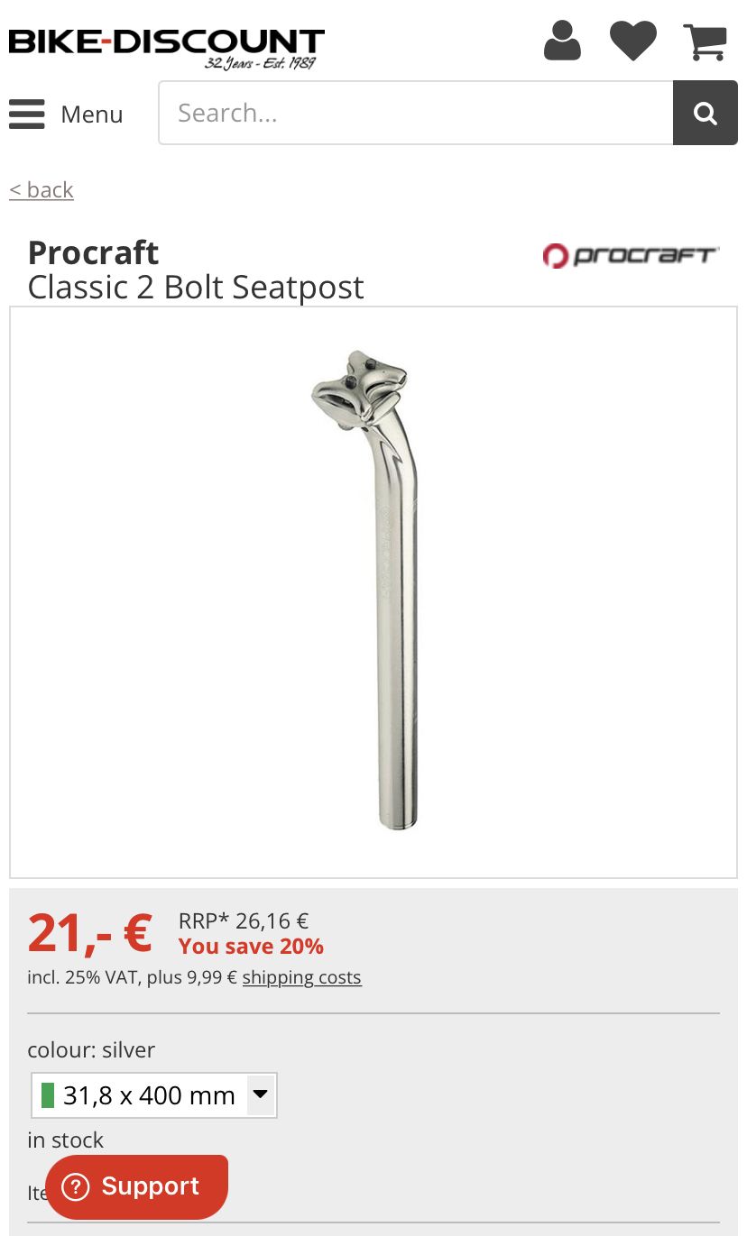

Visa bilaga 518904
Beställde en sån här precis (fast i rätt diameter då). Sätter den nog på Sjutolvan så får Onoffen ärva den lite tristare stolpen som Sjutolvan dras med idag.

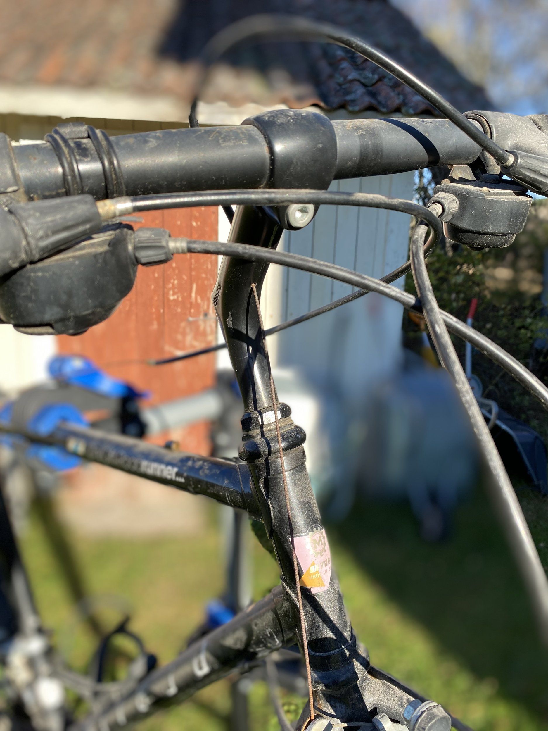

Lite svårt att se formen på gaffeln, men jag sätter ändå hundra spänn på en Valley Runner Carbon pga uppenbarligen sveriges i särklass vanligaste mtb.

Visa bilaga 518904
Deorestolpen har satt sina spår...😜 Audi va d ja😂😂😂🤩

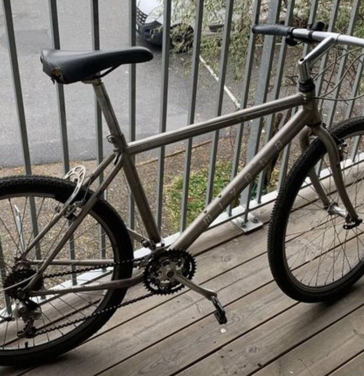

Har vi fått någon klarhet vad gäller dubbdäcken som enligt uppgift sitter fast i en renoveringsovärdig Miyata?
På ämnet renovering:
Ramen till Onoffen väger – med styrlagerkoppar och sadelstolpsklämma 2,7 kg. Gaffeln väger kilot blankt. Första bokstaven i serienumret är S, vilket, om jag inte tar helt fel, ger att det rör sig om en cykel från 1990.

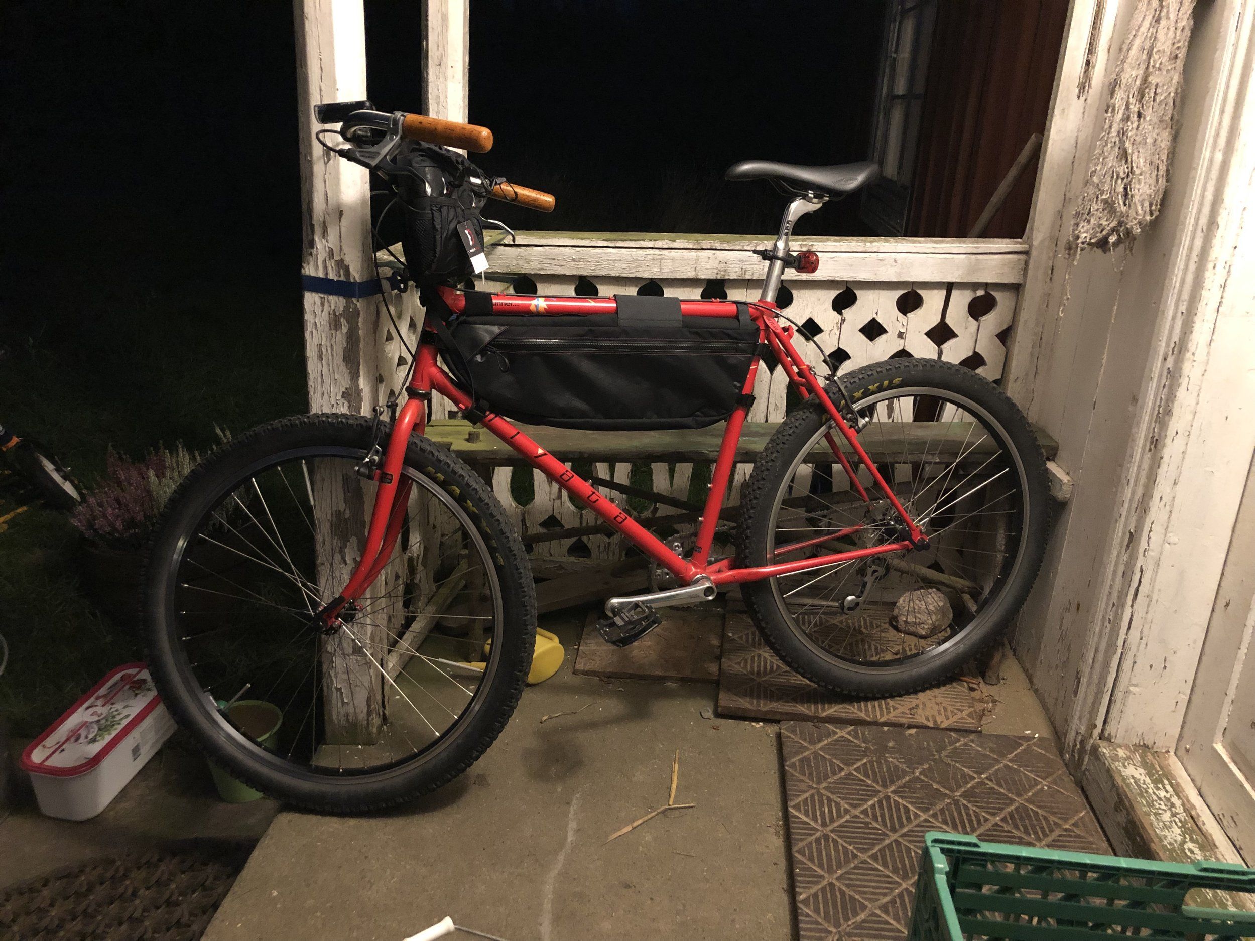

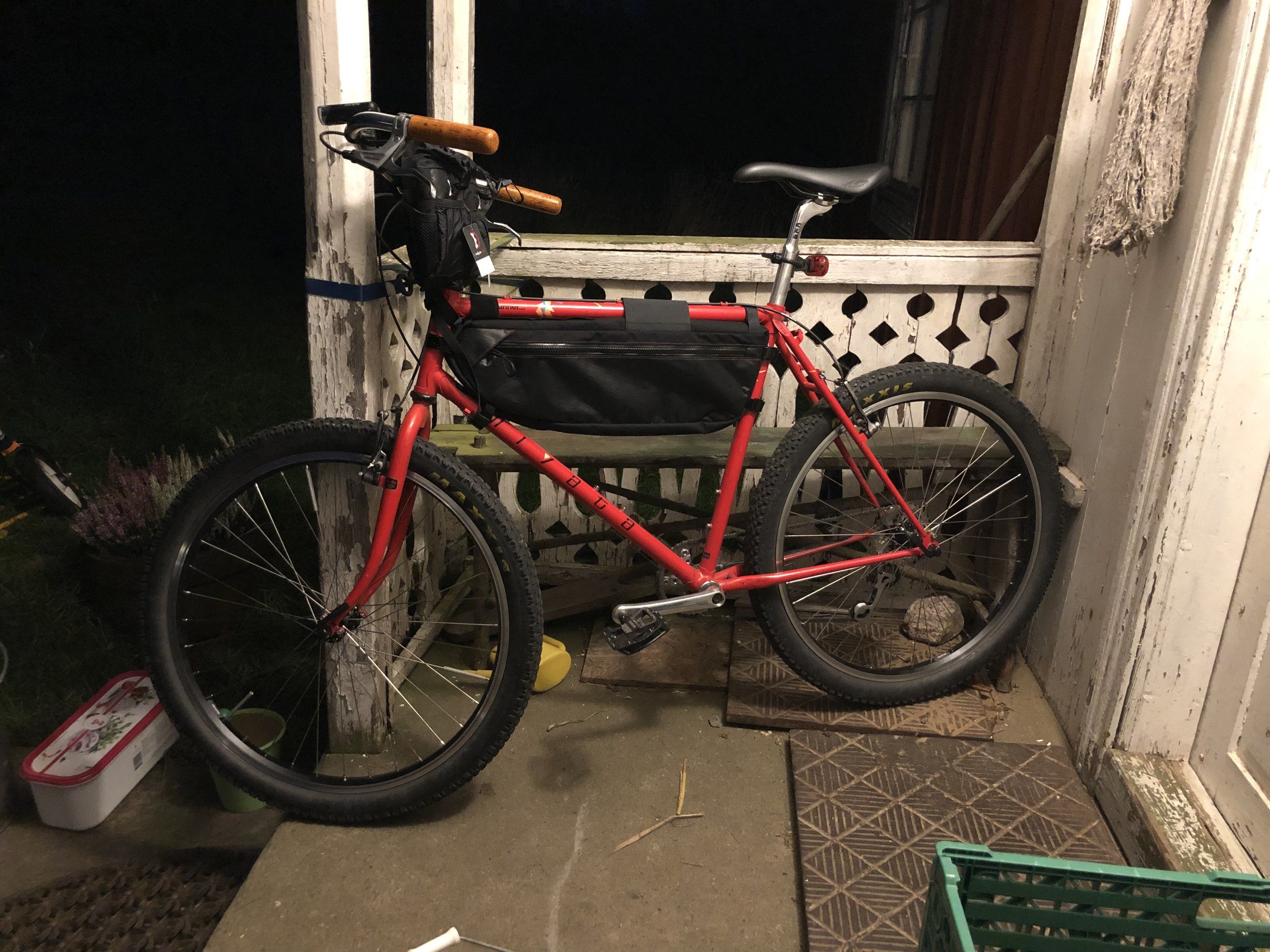

Halvramväska till Norrskensflamman, här monterad på prov på Enpetaren. Den bör rymma uppemot 10 lunchlådor med hårdstekt dansk fläskkotlett. Jodå, man är ju ute på en del riktigt håriga expeditioner, jojomen.
Visa bilaga 519137
Min motsvarande väska fylls till 90% av mutrussin och näsdukar till barnen. Apropå skillnaden mellan självbild och verklighet.

Halloj! Jag har köpt den, men ska hämta den på fredag. Det blir intressant att se om det går att göra nåt åt den. Vägrar tro att den är helt förtappad! Kan hålla er uppdaterade här om det känns intressant?
Vad roligt, grattis och välkommen!
Håll oss gärna uppdaterade. Jag håller med om att det ska mycket till för att den ska vara bortom räddning. Är ramen knäckt eller sönderrostad så kanske, men näe.
