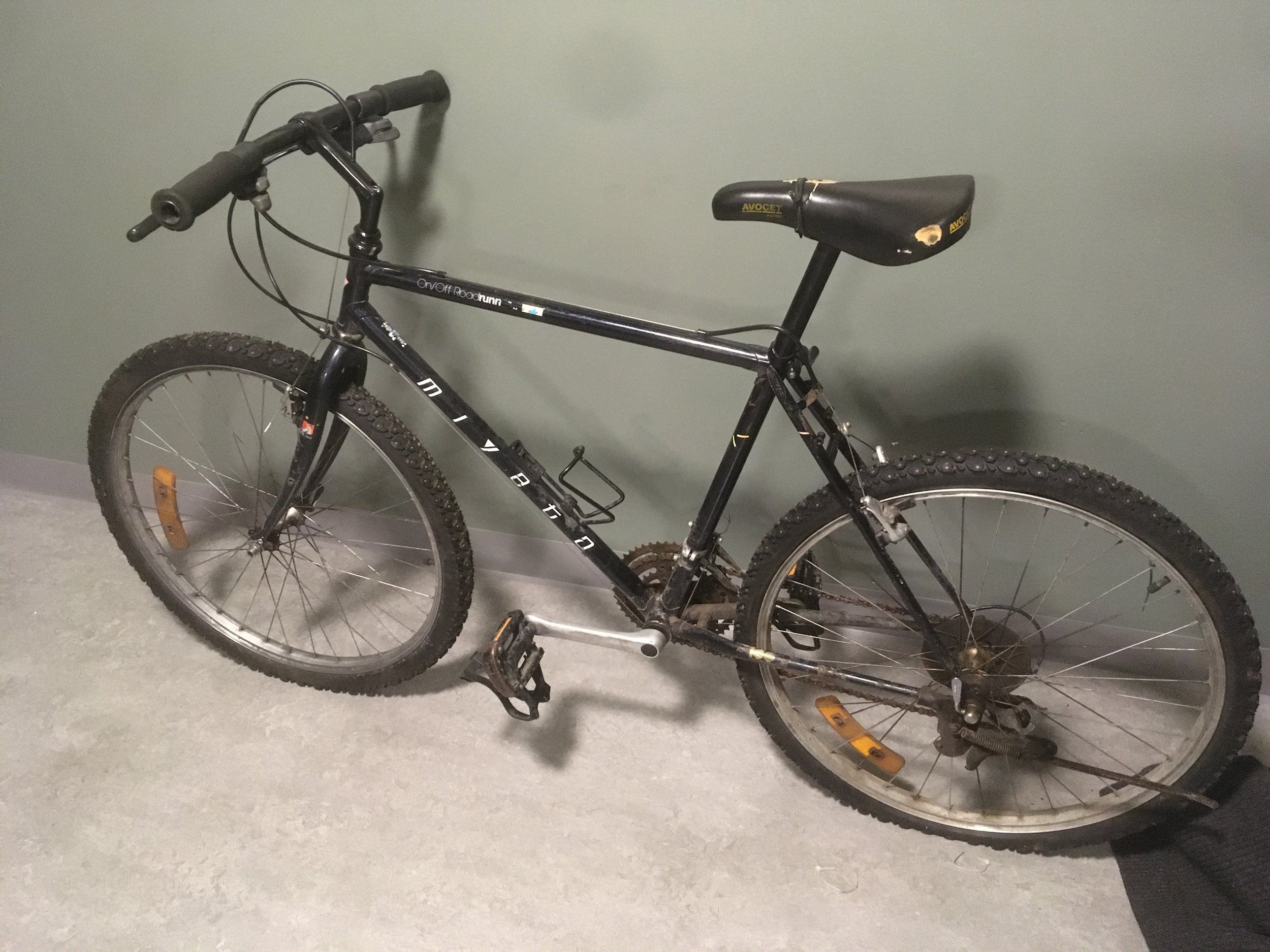

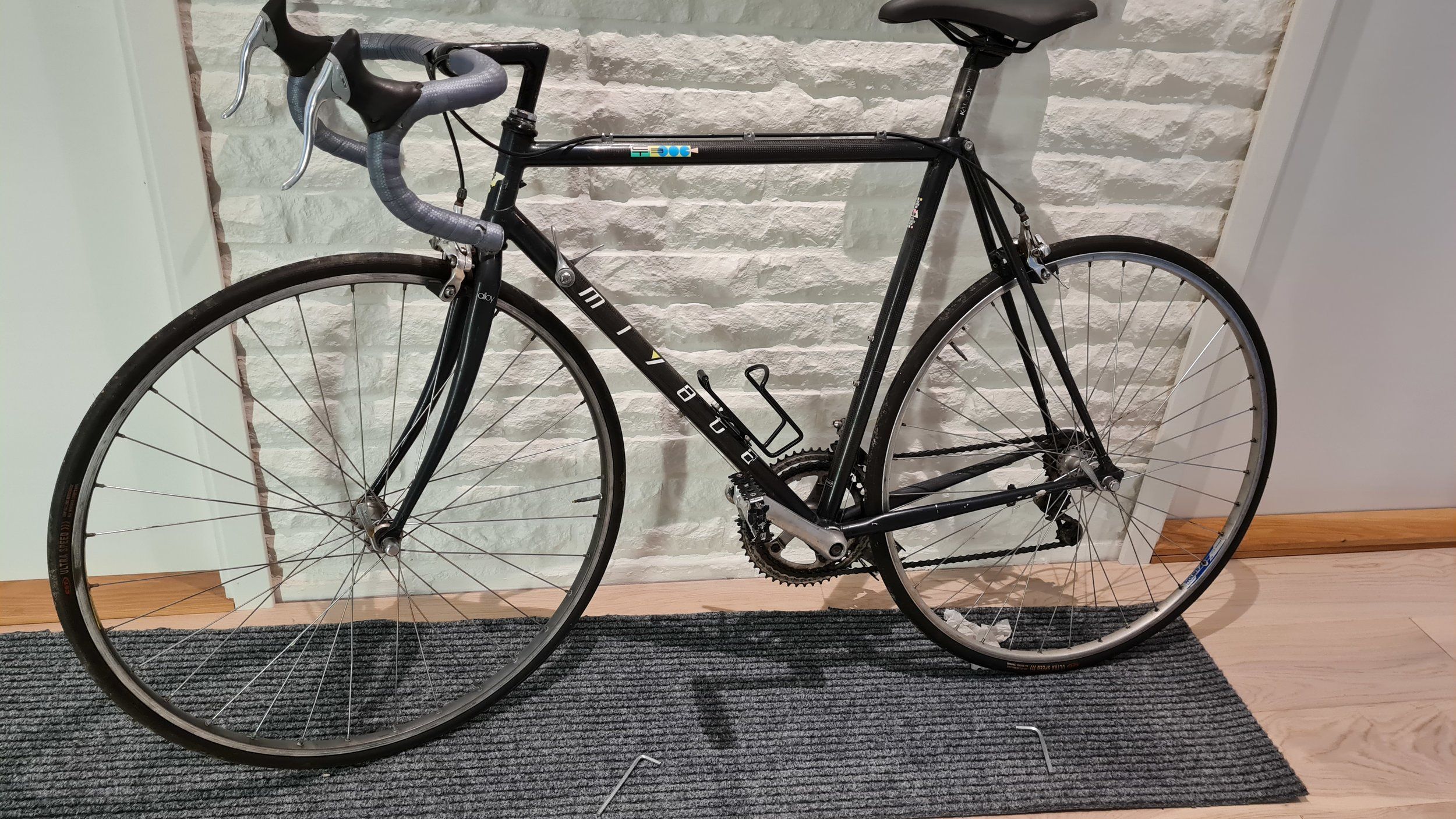

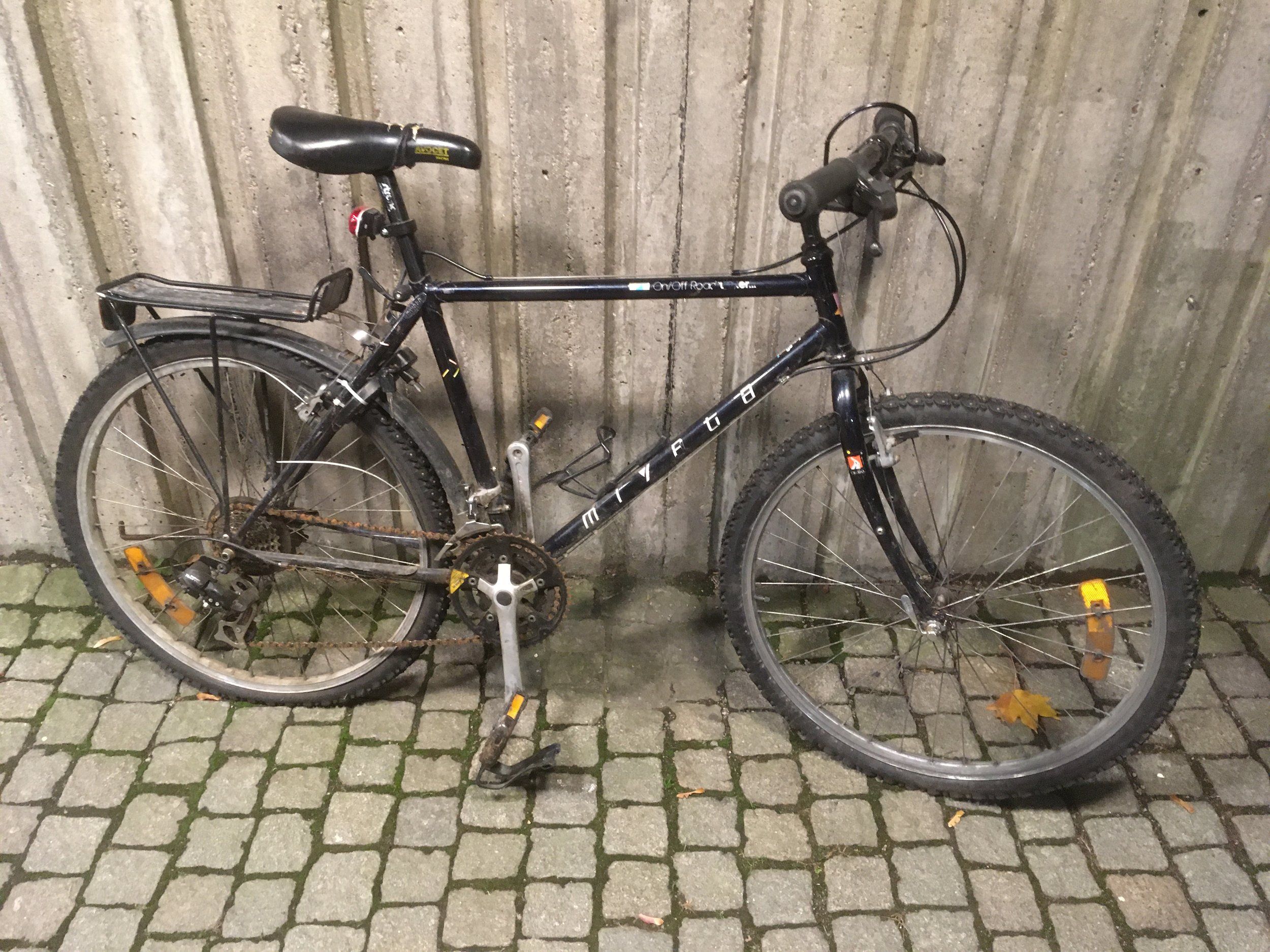

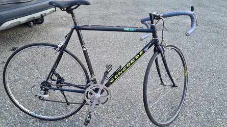

Krävdes ett tränat öga för att hitta den här. CT3000. Ska få sig en uppfräschning

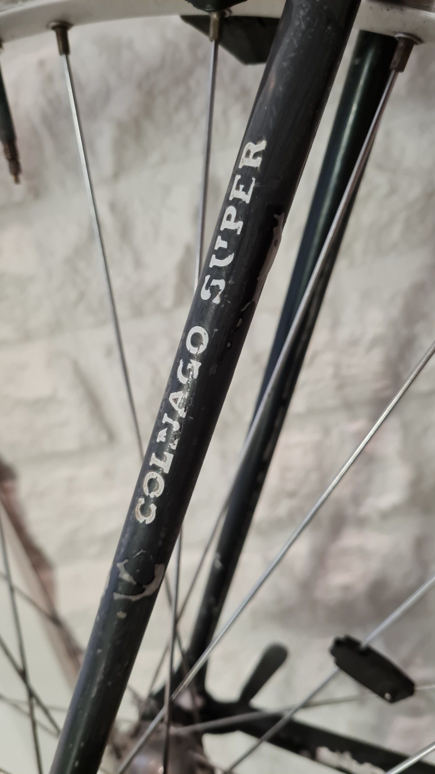

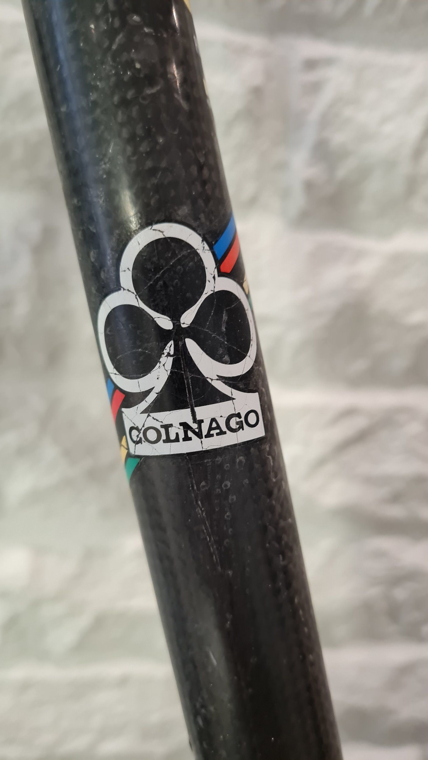

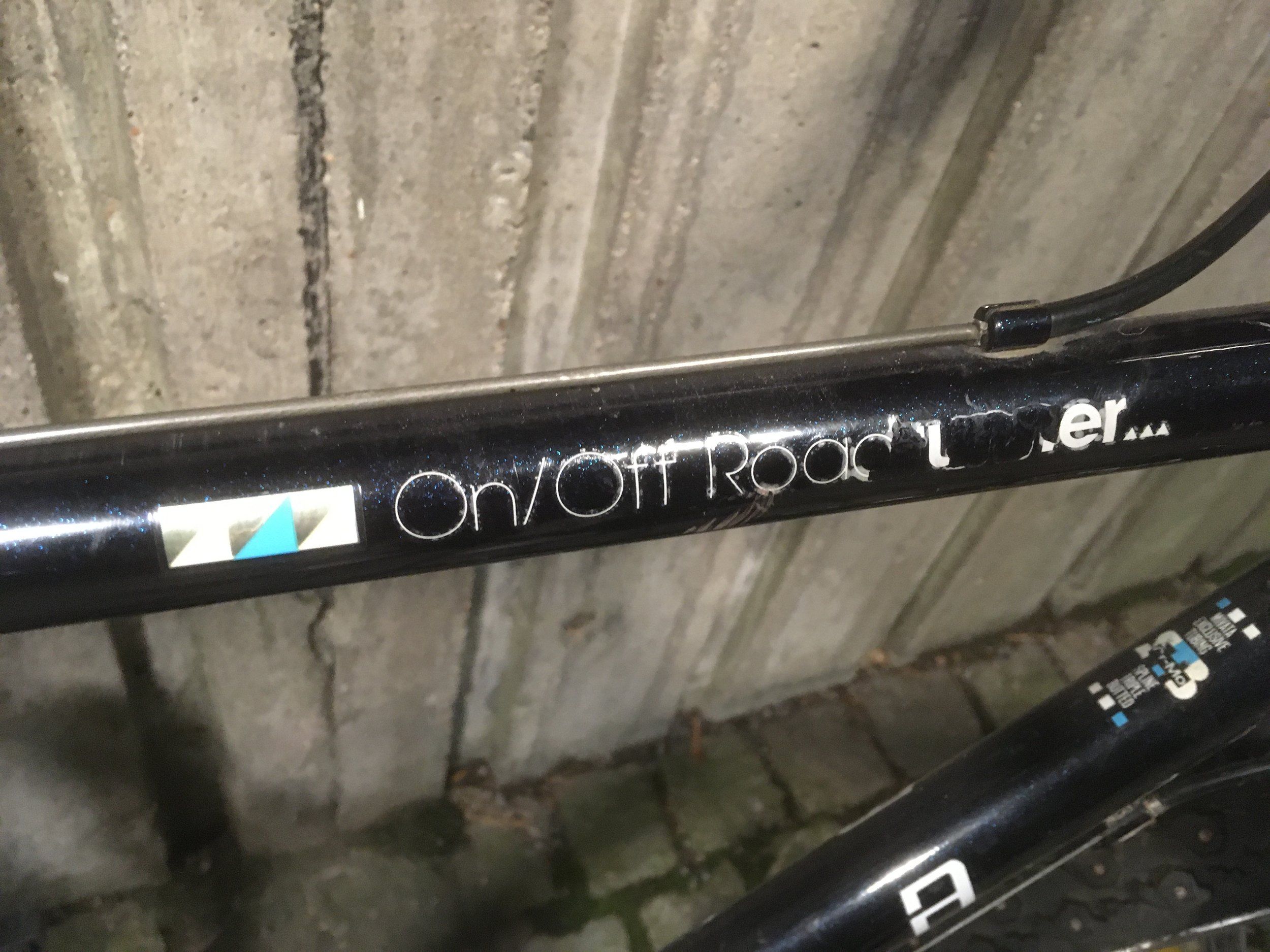

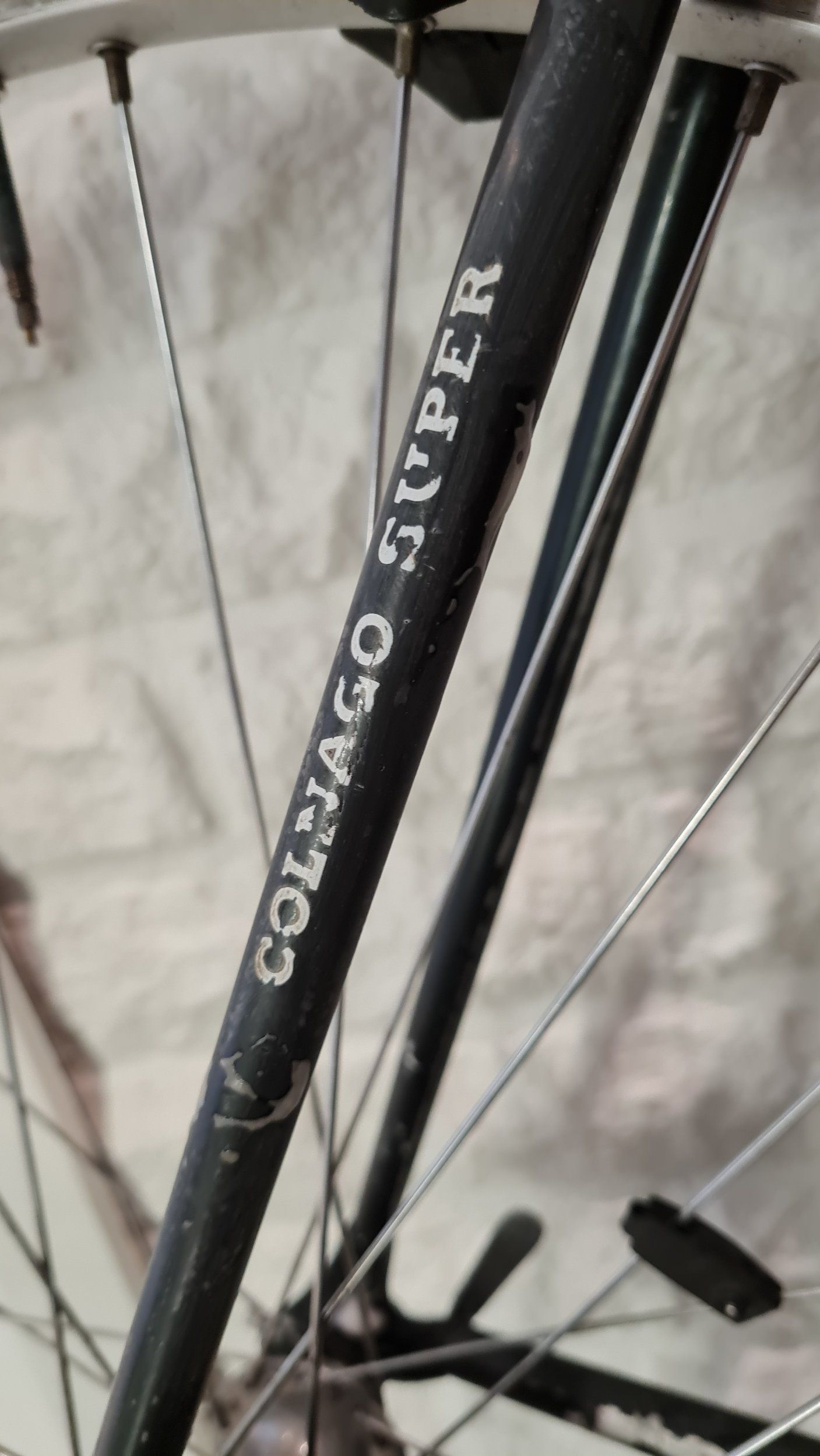

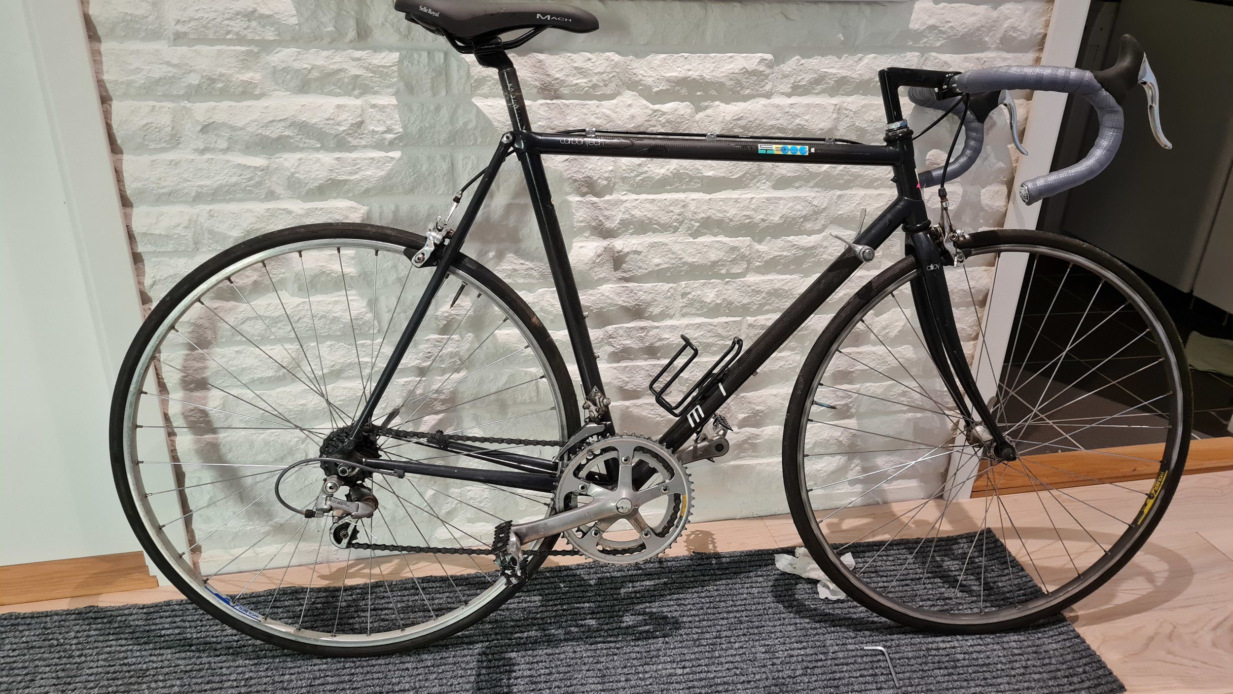

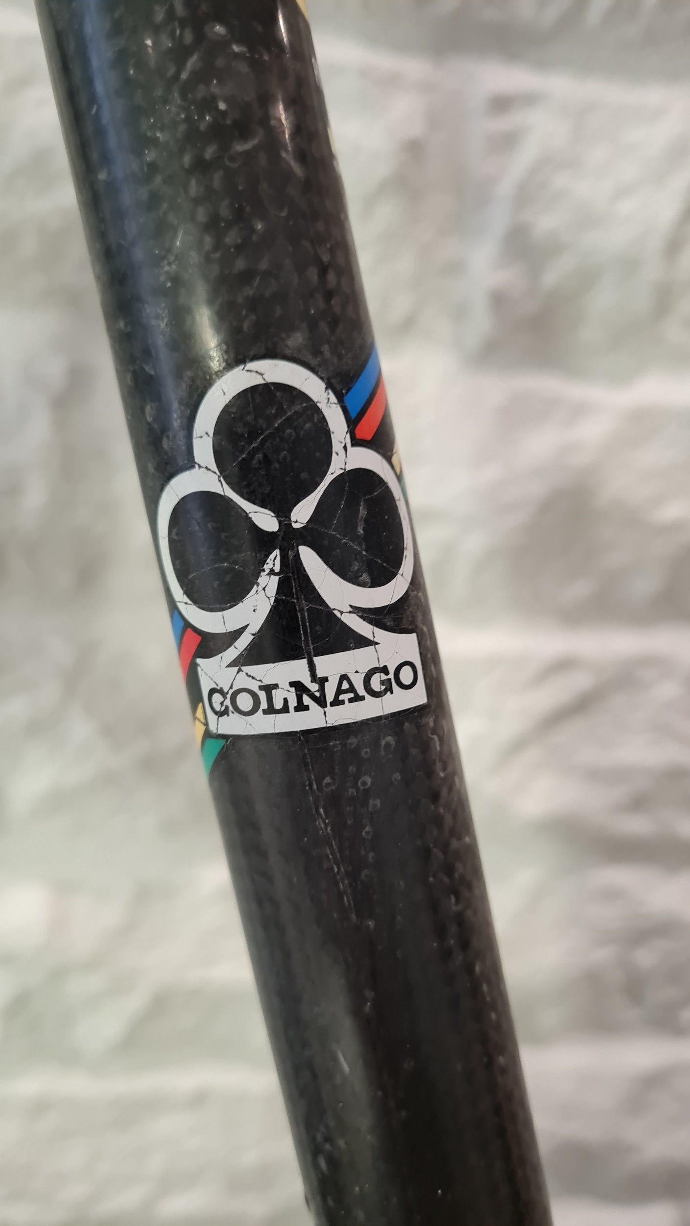

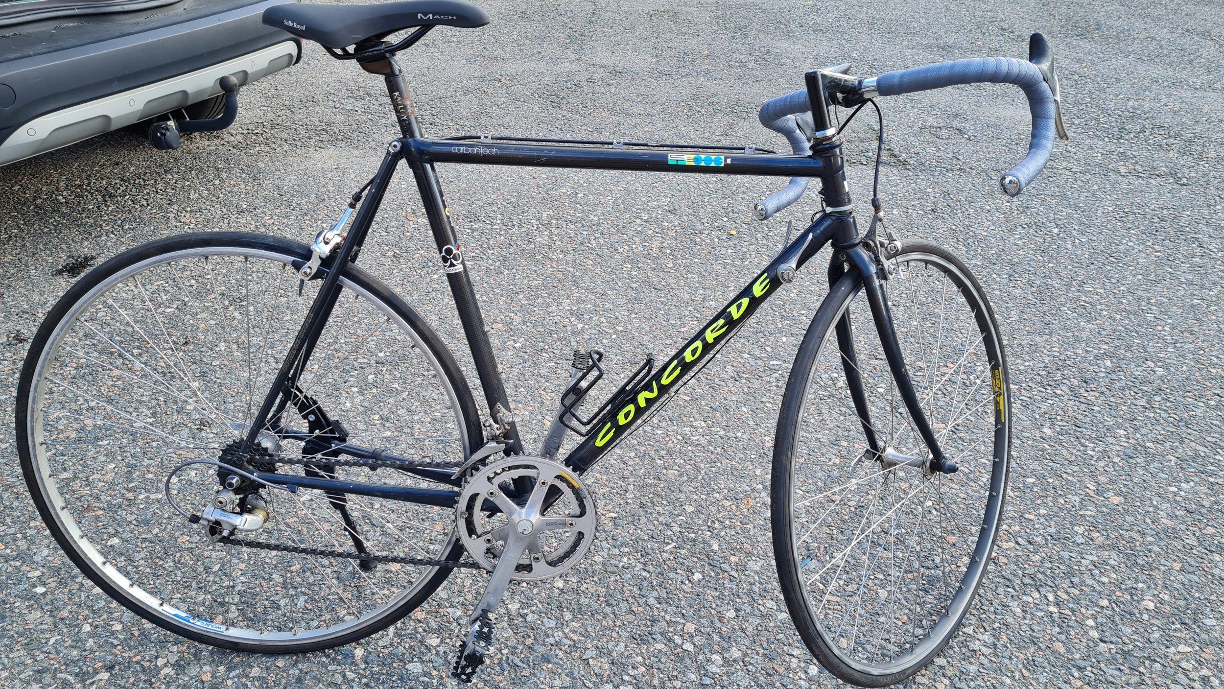

Så. Nu är den varken Colnago eller Concorde. Miyata - texten på ena sidan var nästan helt borta men på andra sidan nästan helt kvar.
Klistermärkena gick bort ganska enkelt, Concorde med hårtork och Colnago (tunna) med lite gnuggande.
Nästa punkt är att byta däcken från CST till någonting bättre. ?
Vikt som den står: 10,2 kg dvs med pedaler och ganska tung sadel. En sadelstolpe i kolfiber hade varit najs, men det är nog svårt att hitta en i 25,8mm ?‍♂️
Men @Carl Edfeldt eller @LWB kanske vet var man beställer nya Miyata - märken? Ebay...?
Visa bilaga 519592Visa bilaga 519593Visa bilaga 519594Visa bilaga 519595
Jag beställde mitt första kit på Velocals. Helt grymt, svart eller vit text med kontrastfärg på y:et. Headbadge i olika färger... ja massor helt enkelt.
Eller så tar du kontakt med sales@retrodecals.co.uk och Gil. Han har också en del Miyata dekaler. Min svarta har nästa bara dekaler från honom. Den blåvita har dekaler från velocals. ?

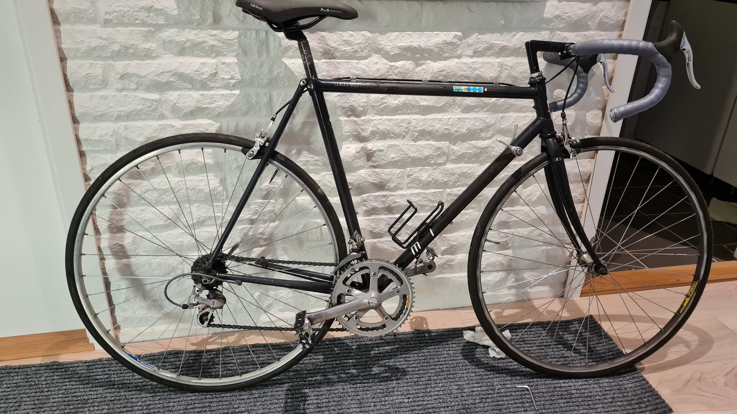

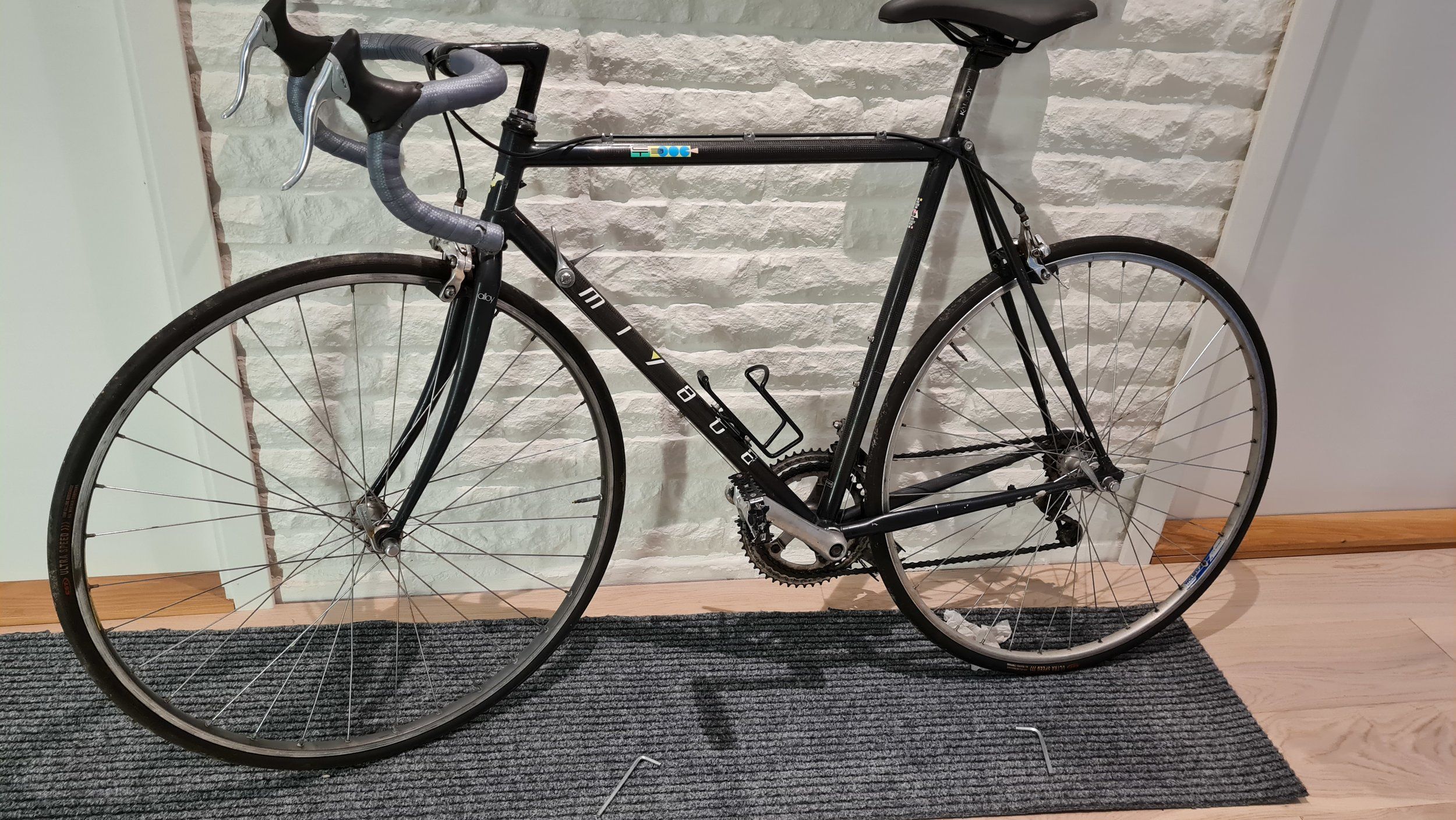

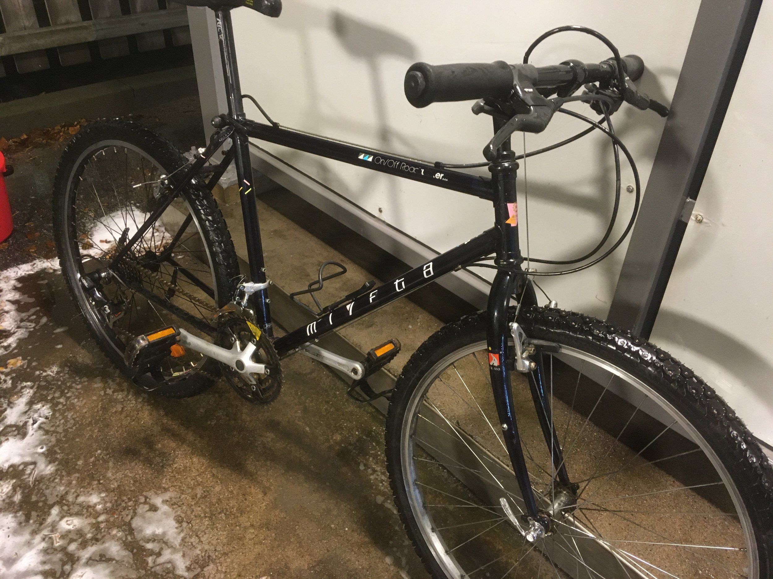

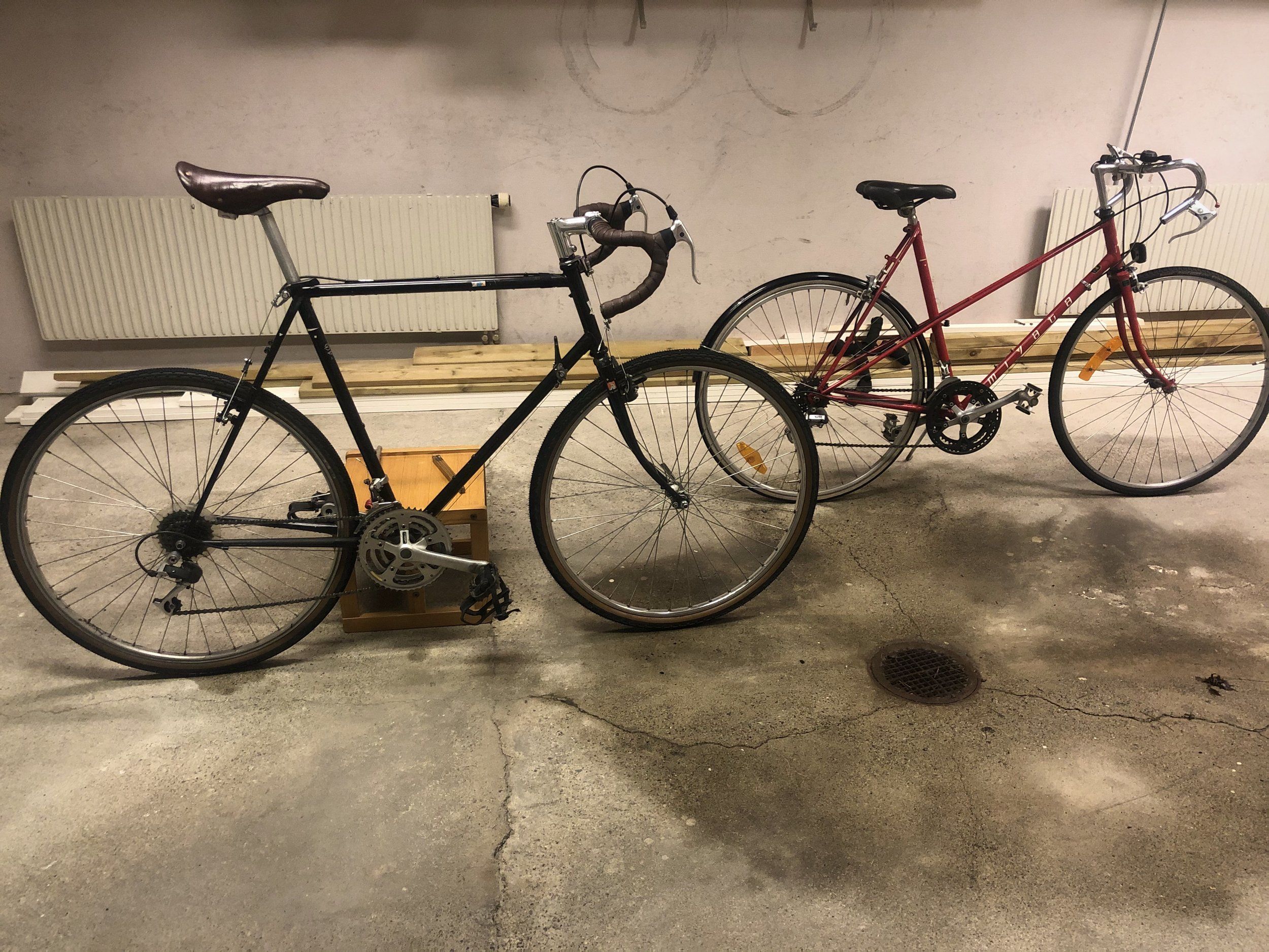

Ja det är ju det! Här är hon, en stukad skönhet….?
Ägaren hade rätt om bakhjulet i alla fall. Fälgen har spruckit och fläkt ut sig.
Sen är den Tourney bakväxel på, det måste ju någon ”uppgraderat” med? Deore LX i fram.
Nu börjar pillet med att få den i dugligt skick! Först av med alla fula prylar som tvingats på…

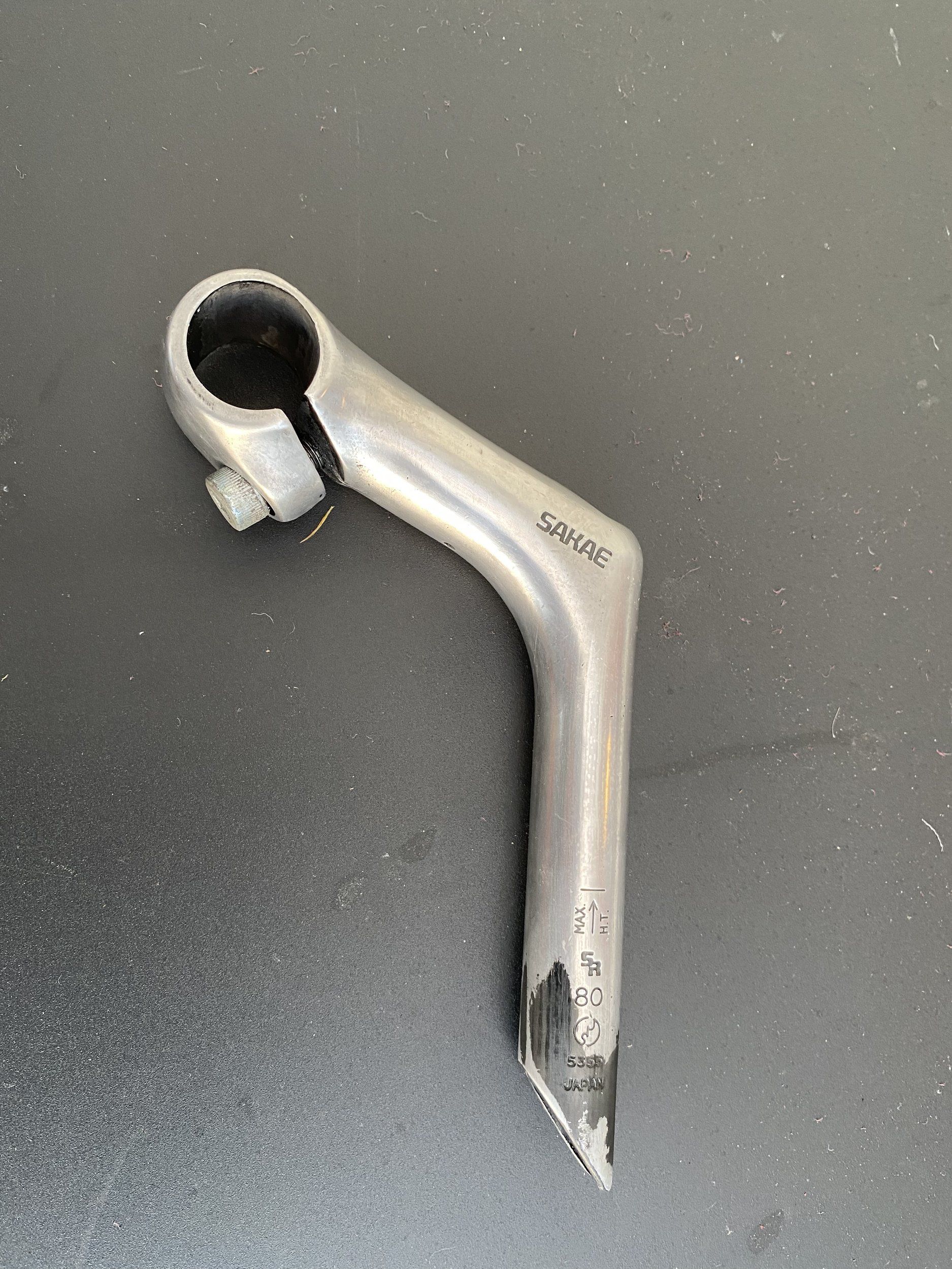

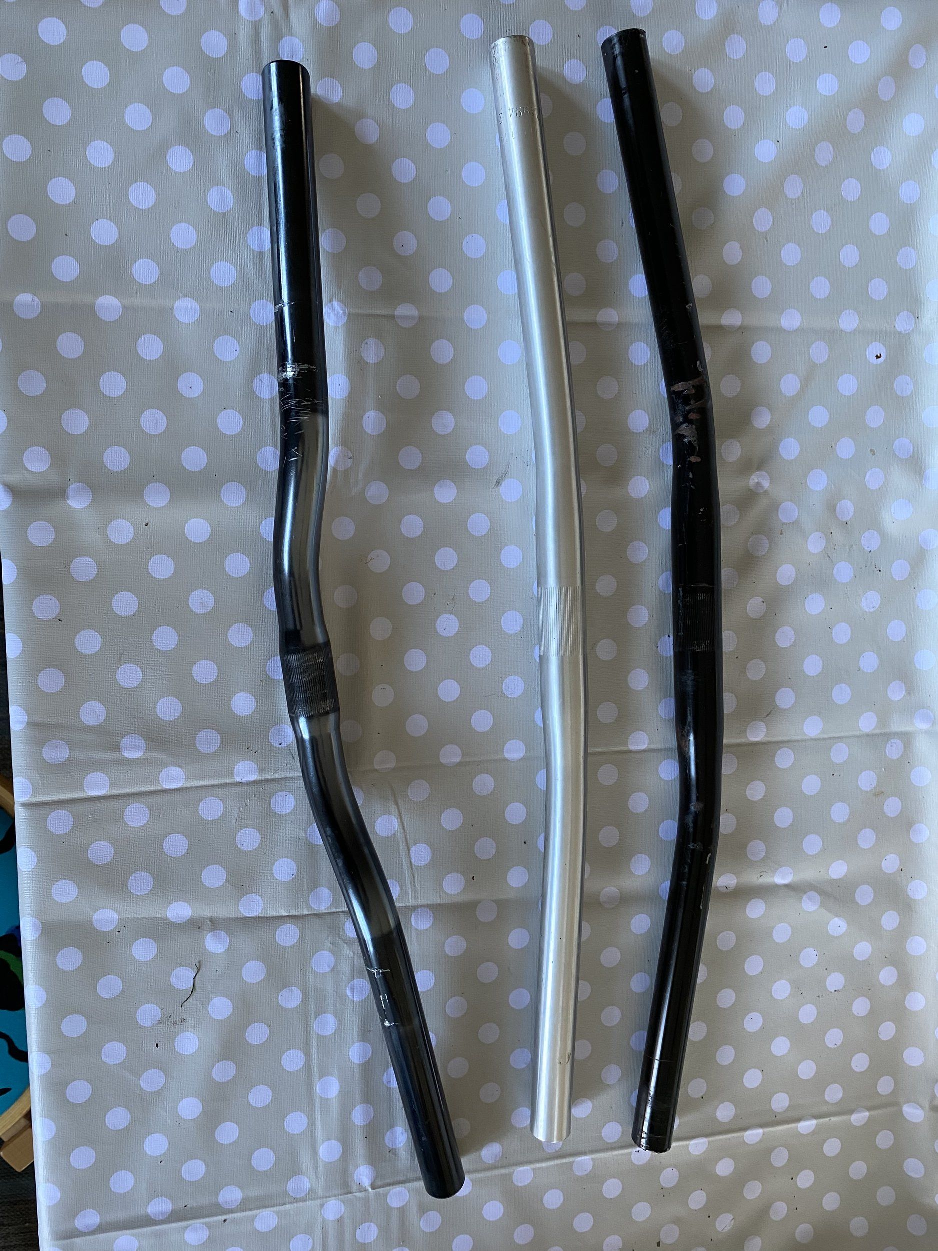

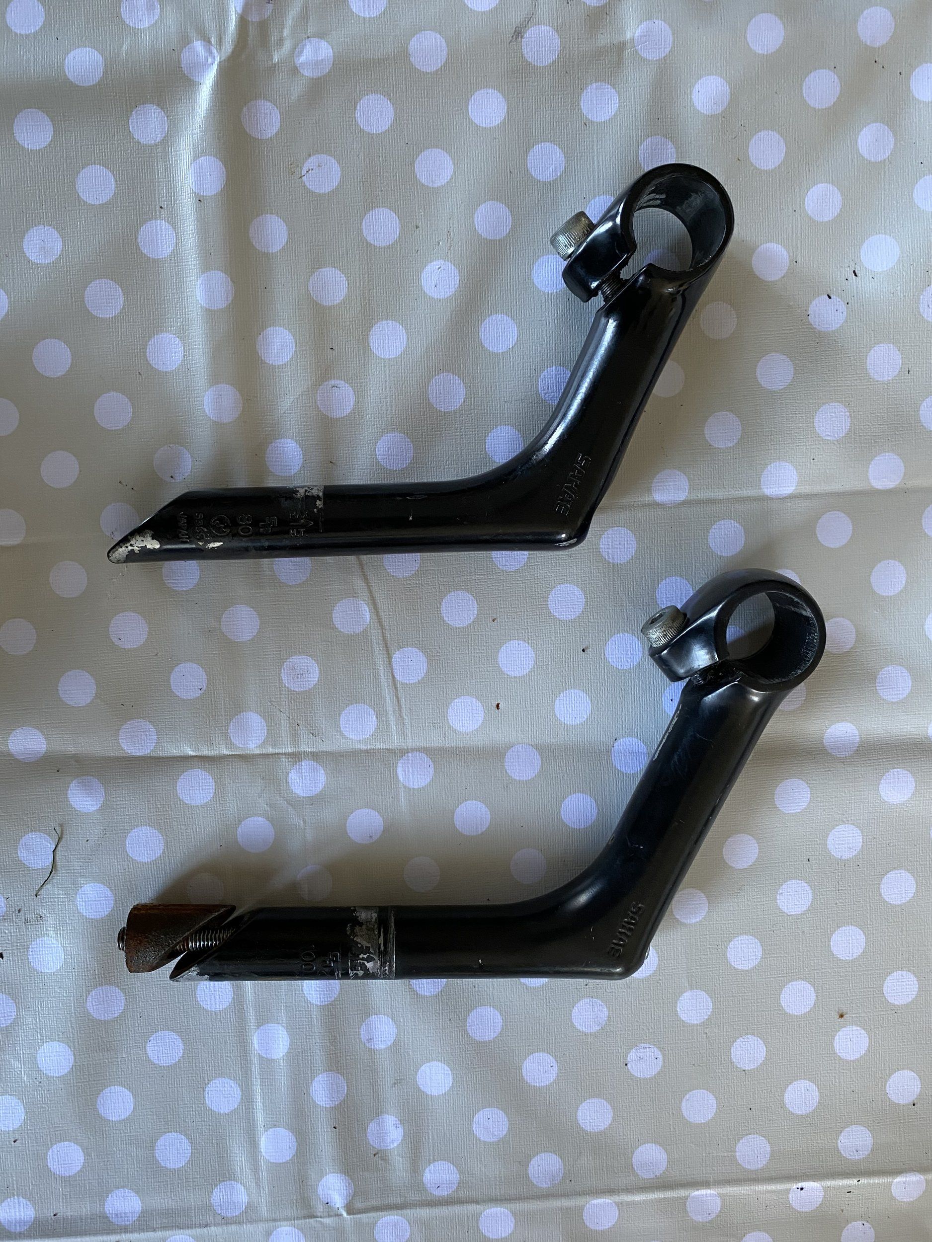

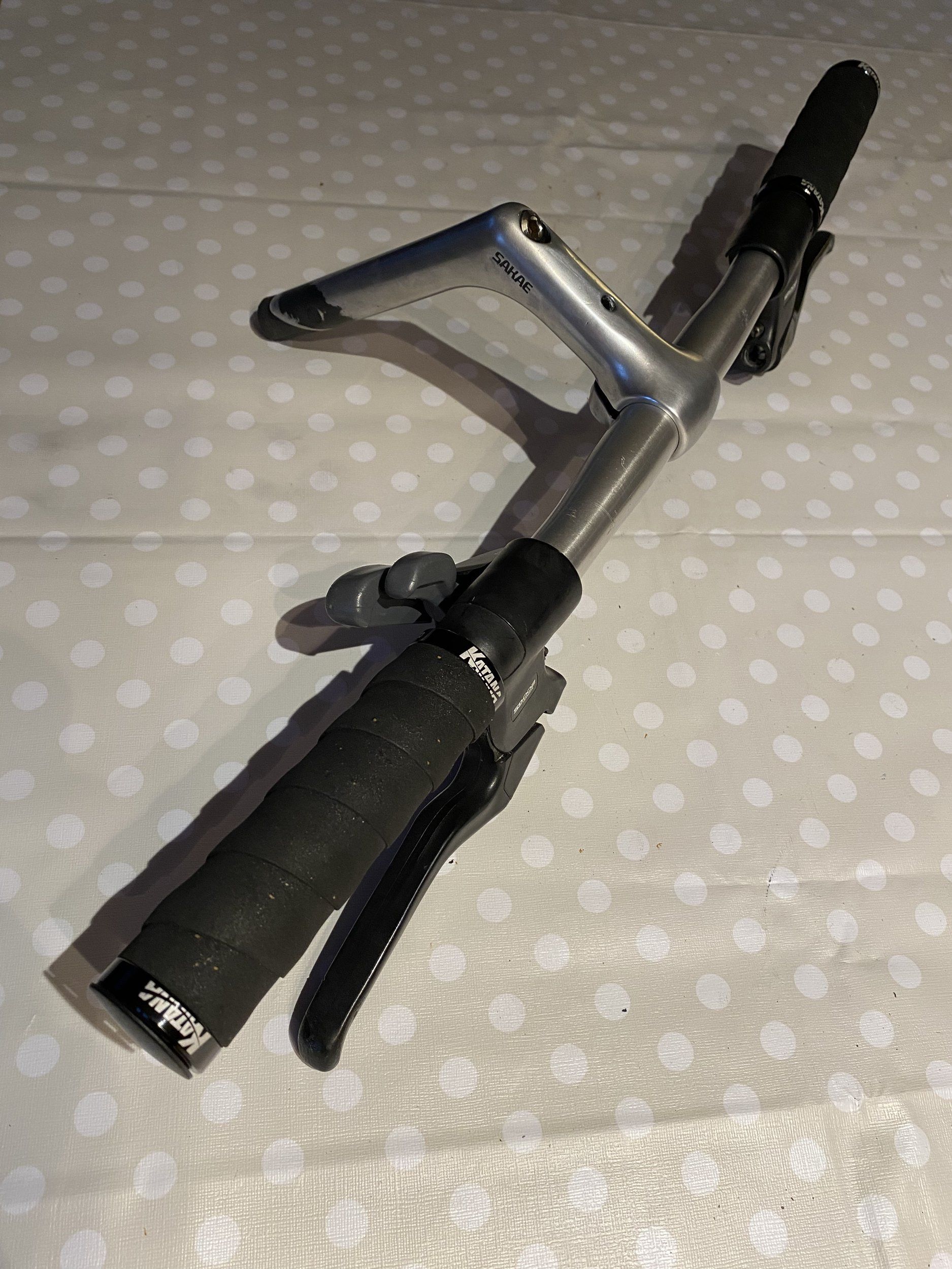

80 eller 100 mm stam? Tror jag testar 80. Ungarna valde det silvriga styret, så det blir till att polera bort färgen på styrstammen, LWB-style.
Ungarna har demonterat styren nu på morgonen. Undrar om jag inte ska ta ett set med Promax-bromsar som jag har liggandes. De ser lite snyggare ut än de 200GS som följde med cykeln.

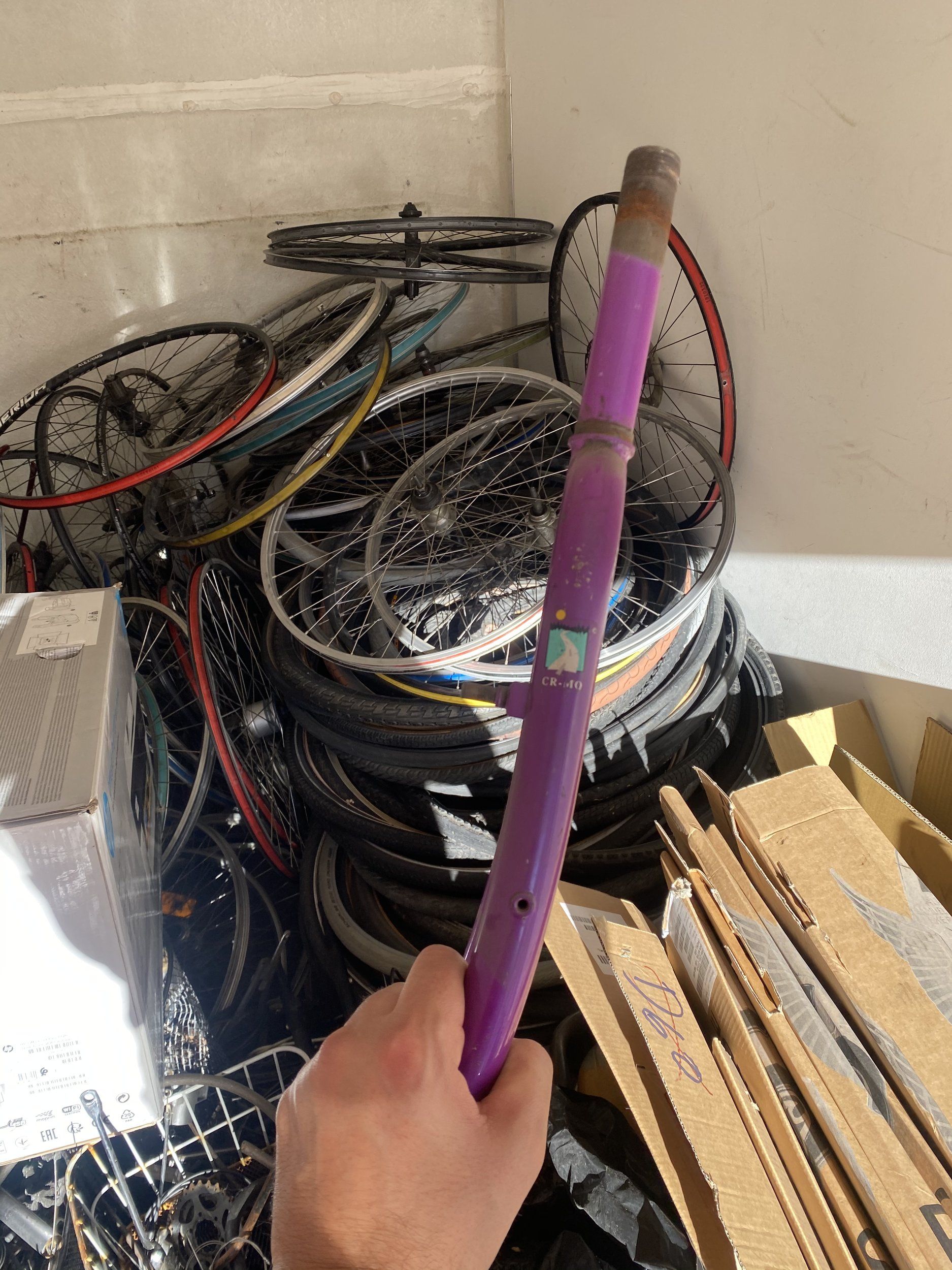

Idag hjälpte jag farsan att slänga allt skrot som blir efter reparationer från butiken.
Mitt upp i allt slängande hittade jag en gaffel från en Valley Runner. Fick en nytändning på färgen..... måste ha en Valley Alloy... måste, måste ha en.... så jobbigt när det blir så här?‍♂️?

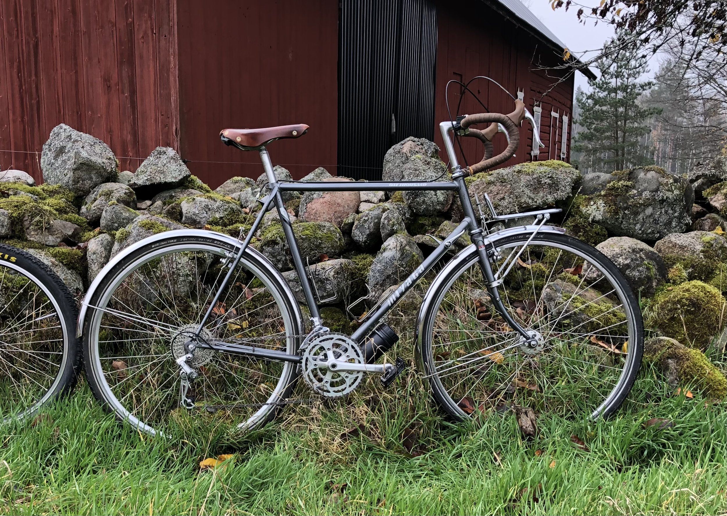

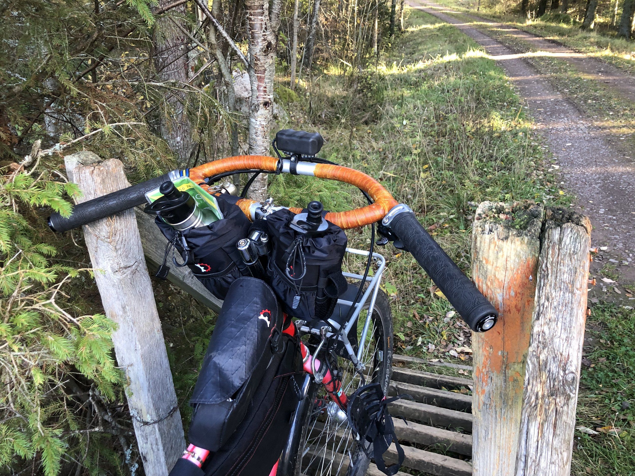

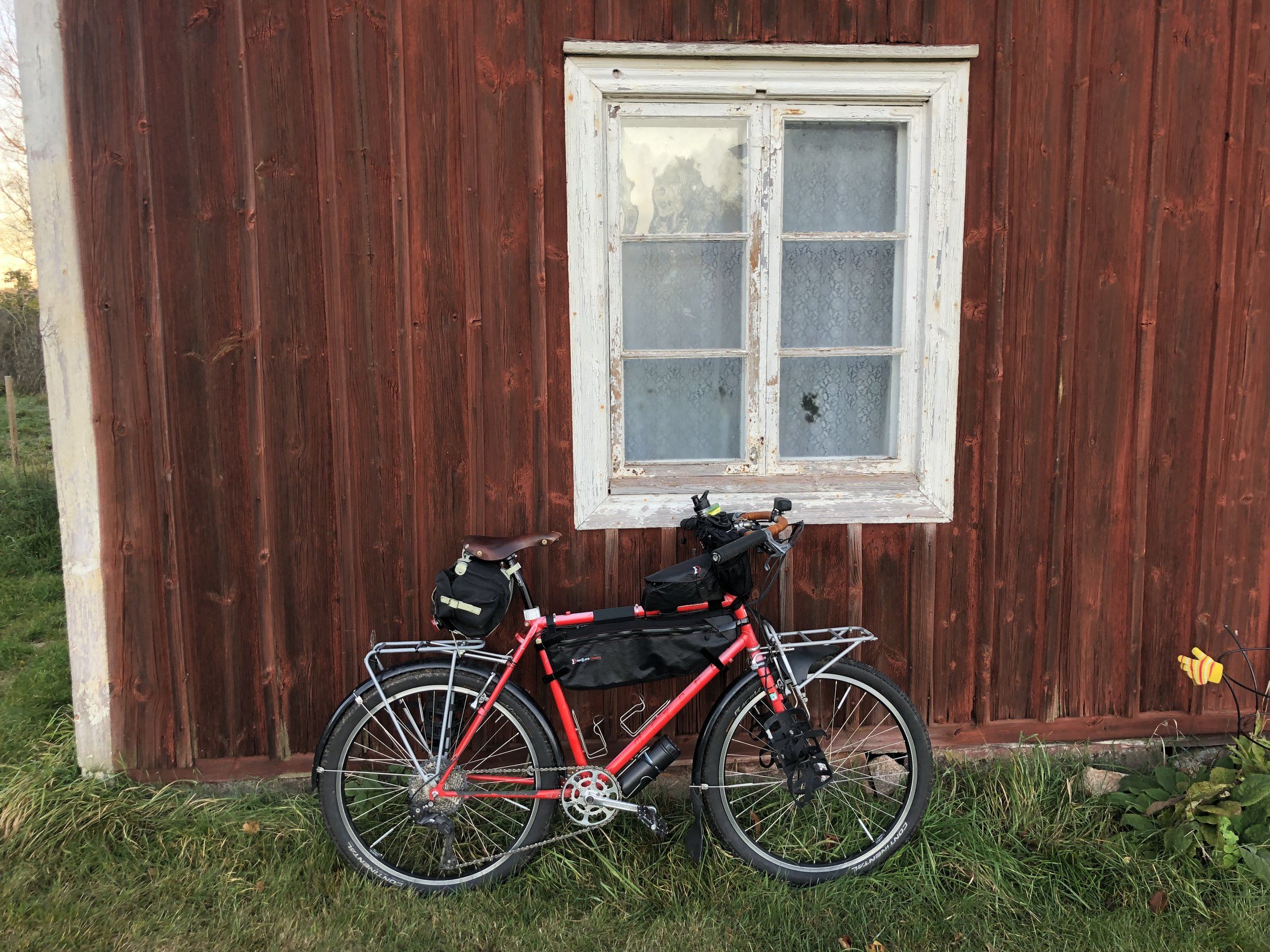

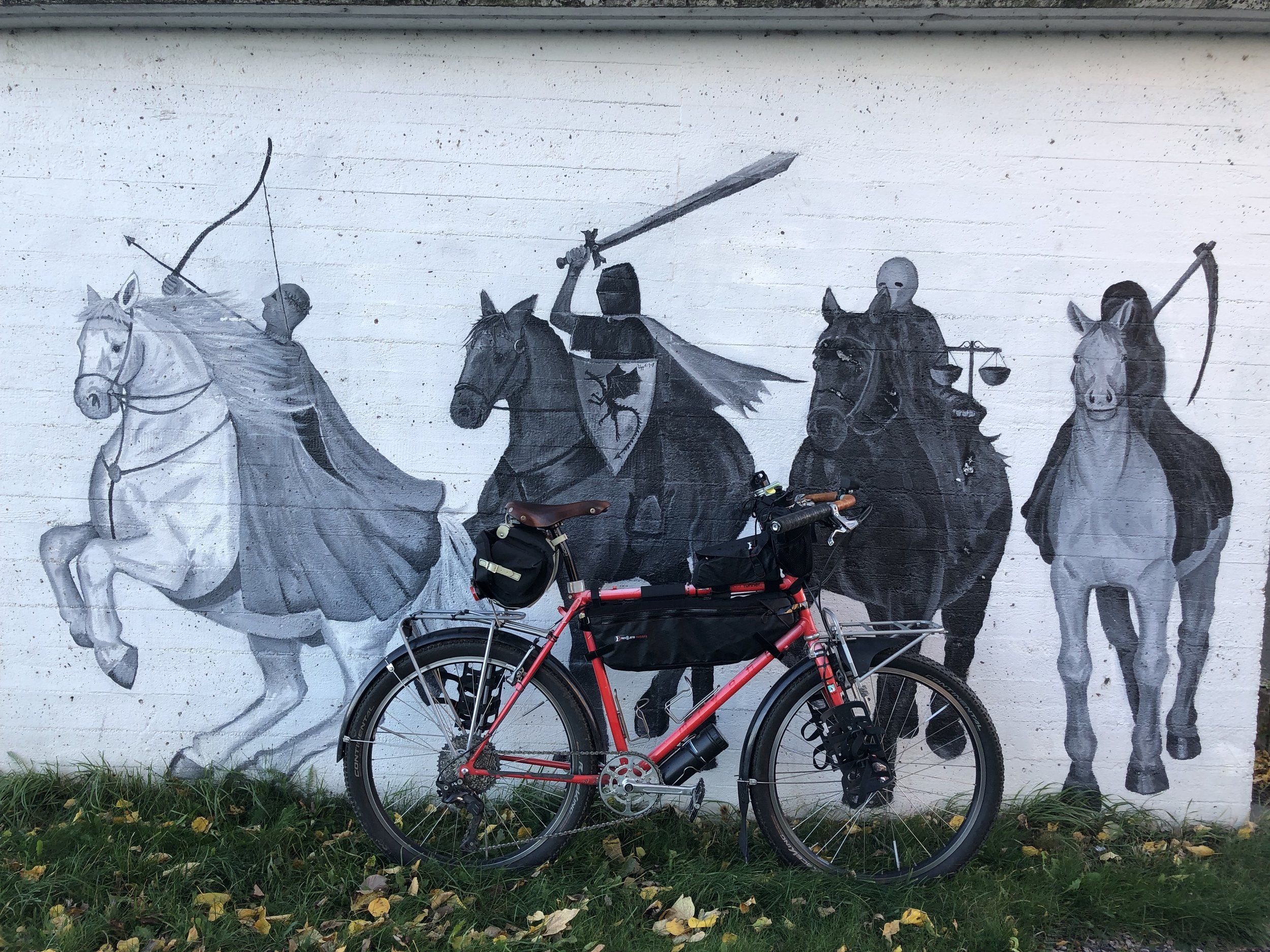

Tjänlig väderlek enligt prognosen och sista chansen på egencykling innan ett par veckors gräsänklingstillvaro. Dessutom några nya väskor som bad om en testtur.
Det blev en riktigt fin långtur (med mina mått mätt, 11,5 mil) från Bergen i Väster med morgonsolen i ögonen, ner till Människobyn i Klyftan, upp i Bergen i Öster, snurra runt några varv och sedan åter via Klyftan hem till Bergen i Väster.
Hemifrån strax efter kl 8, bara 1,5h senare än planerat. Halvramväska och styrpåsar monterade.
Soluppgång under nedstigningen till Människobyn.
Ännu en sån bild. Kändes hemskt originellt där och då.
Mera soluppgång.
Då fick jag se en blekröd cykel; och mannen som satt på den, hans namn var LWB, och Norrskensflamman följde med honom.
Klättringen upp emot Bergen i Öster har påbörjats. Den var brant, men utsikten var av högsta karat.
Här kunde det roliga ha tagit slut. Jag övervägde att vända om och cykla hem igen, men jag kom på en lösning för att få igenom cykeln.
Lagården till Det Lilla Torpet i Skogen. På ynka en hektar bodde och livnärde sig här två bröder så sent som till 1999. Jag undrar om de hade 100 eller 110 mm slag på sina dämpargafflar. Nu ägs och sköts gården av hembygdsföreningen.
Vem behöver en stinkin’ TV när man har en TV-trana?
Begreppet Beausage må ha myntats av Grant Petersen, men företeelsen kommer ursprungligen härifrån. Om gubbarna hade renoverat köket med samma rubbade iver som dagens husägare så hade varken de eller vi besökare fått uppleva detta. Kvänum my a$$.
Den sista bilden skulle ha varit en panoramabild på solnedgång och spegelblankt vatten. Lyckligtvis var den för stor att ladda upp här så jag slipper förödmjuka mig ytterligare med en cheesy iPhone-bild. Men jag kom i alla fall hem efter mörkrets inbrott. De nya väskorna funkade klanderfritt och Norrskensflamman har gjort sin längsta tur i sin 30-åriga historia. Läggdags nu.

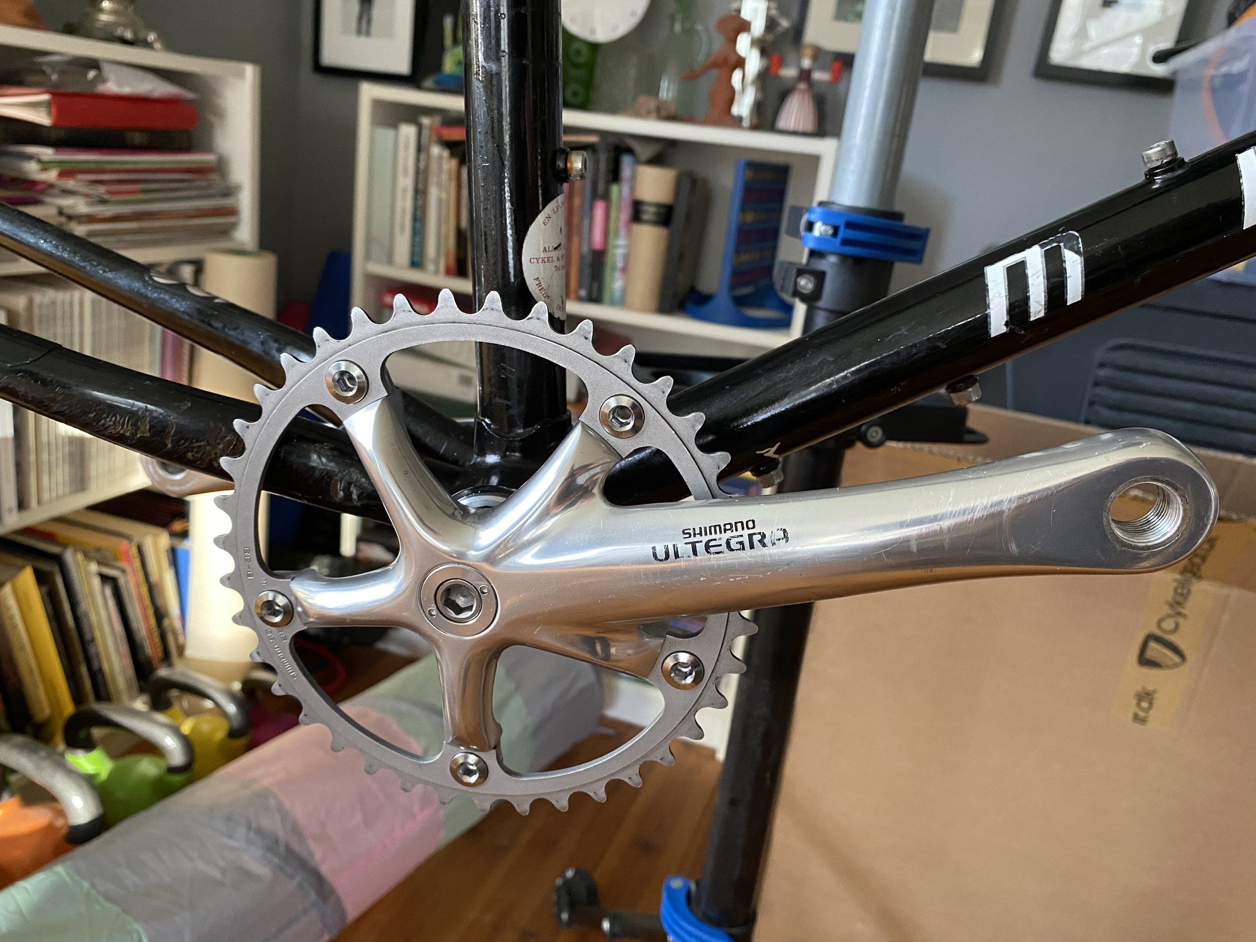

När man går singelklinga (ursäkta anglicismen), vill man behålla framväxeln som kedjestyrare även om cykeln inte direkt är tänkt att få uppleva någon vildare terräng?
Visa din Miyata!
Det funkar utan men kräver att man är lite gentil i växlandet. Har du rätt bcd är ju annars en n/w klinga från ebay en väldigt välinvesterad hundralapp...
Visa din Miyata!
Gissar att det inte finns så många silverfärgade NW med 130 i BCD och fem hål. Är ju en enkel operation att klämma dit en framväxel redan innan man nitar ihop kedjan.

Men, framväxlar är ju fula!
Nu kanske 50t är lite matigt, men det finns n/w-klingor att tillgå:
Ja, jättefula! Och 50t är definitivt för fläskigt. 39 är ju det minsta som går på (även fast jag ser att Wolf Tooth har en 38:a med brasklappen att den kan skrapa i vevarmen). Men man vill ju inte tappa kedjan i tid och otid heller.
Visa bilaga 519877
Visa bilaga 519878
Visa bilaga 519879
Visa bilaga 519880
Mera soluppgång.
Visa bilaga 519881
Visa bilaga 519882
Visa bilaga 519883
Visa bilaga 519884
Visa bilaga 519885
Visa bilaga 519886

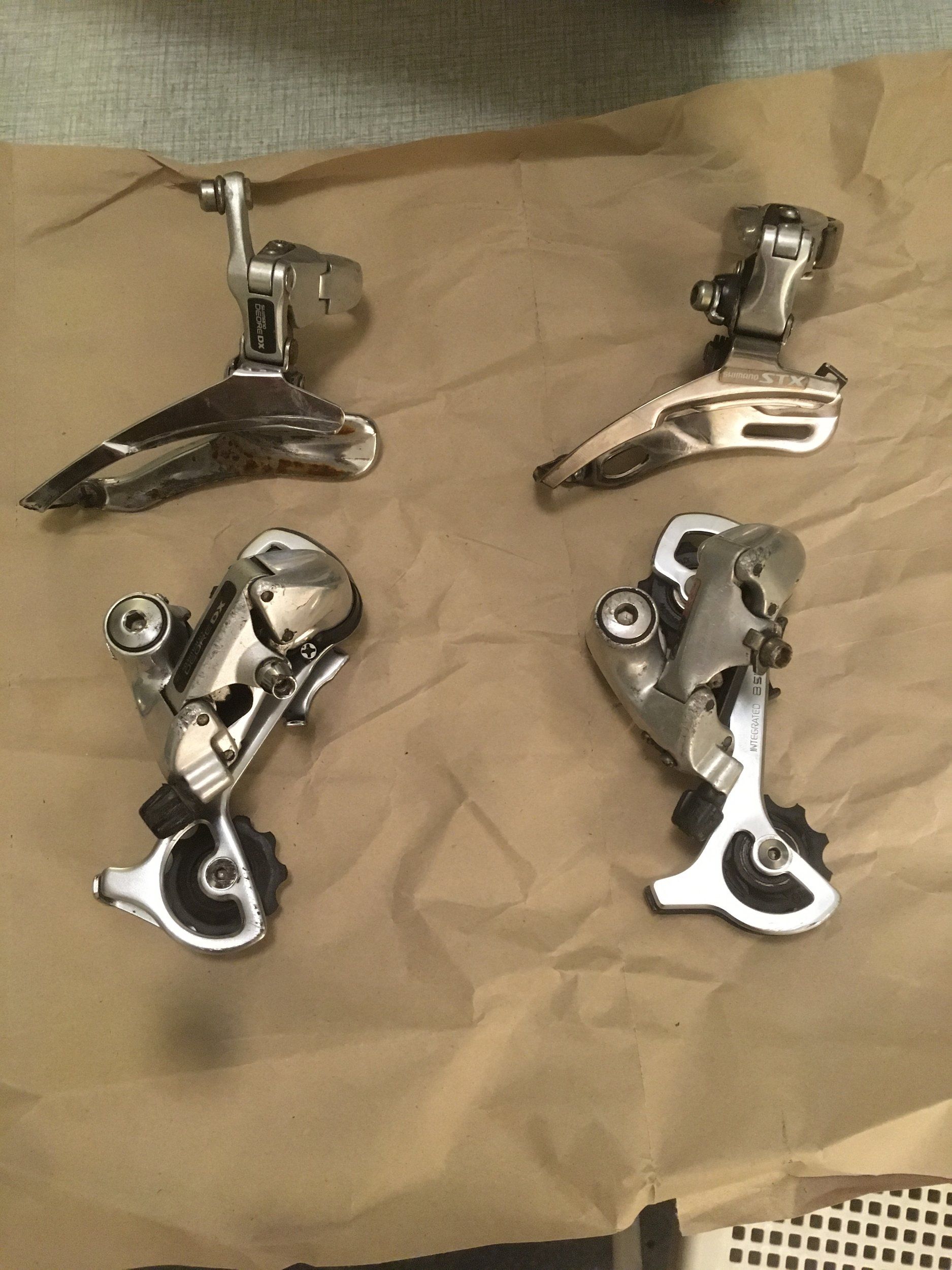

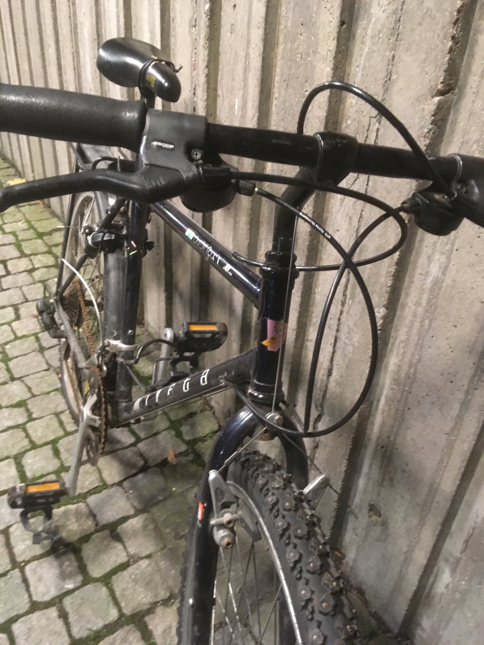

Hallå igen! Det är jag men den nedgångna on/offen.
Behöver smakråd! Har två olika linjer växelväljare framför mig; Deore DX (M650) t.v. och STX (FD-MC31, RD-MC38) t.h. Jag har ingen erfarenhet av någon av dem sedan tidigare. Deoren verkar ha en rätt misshandlad justeringsskruv som inte rör sig. STX har kanske lite lägre kvalitetsrank(?), men nyare. Kommer på ett STX vevparti så småningom. Tack till kamrat L.and som donerat deoreprylarna.
Slänger med en bild på cykeln efter demontering av onödiga saker, med ett provisoriskt bakhjul och efter en första grovrengöring.

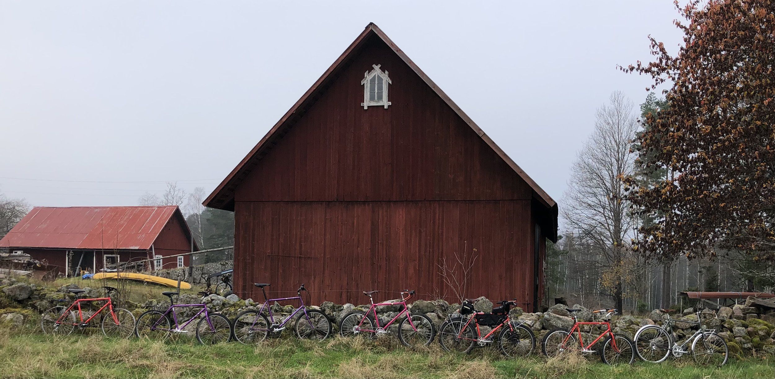

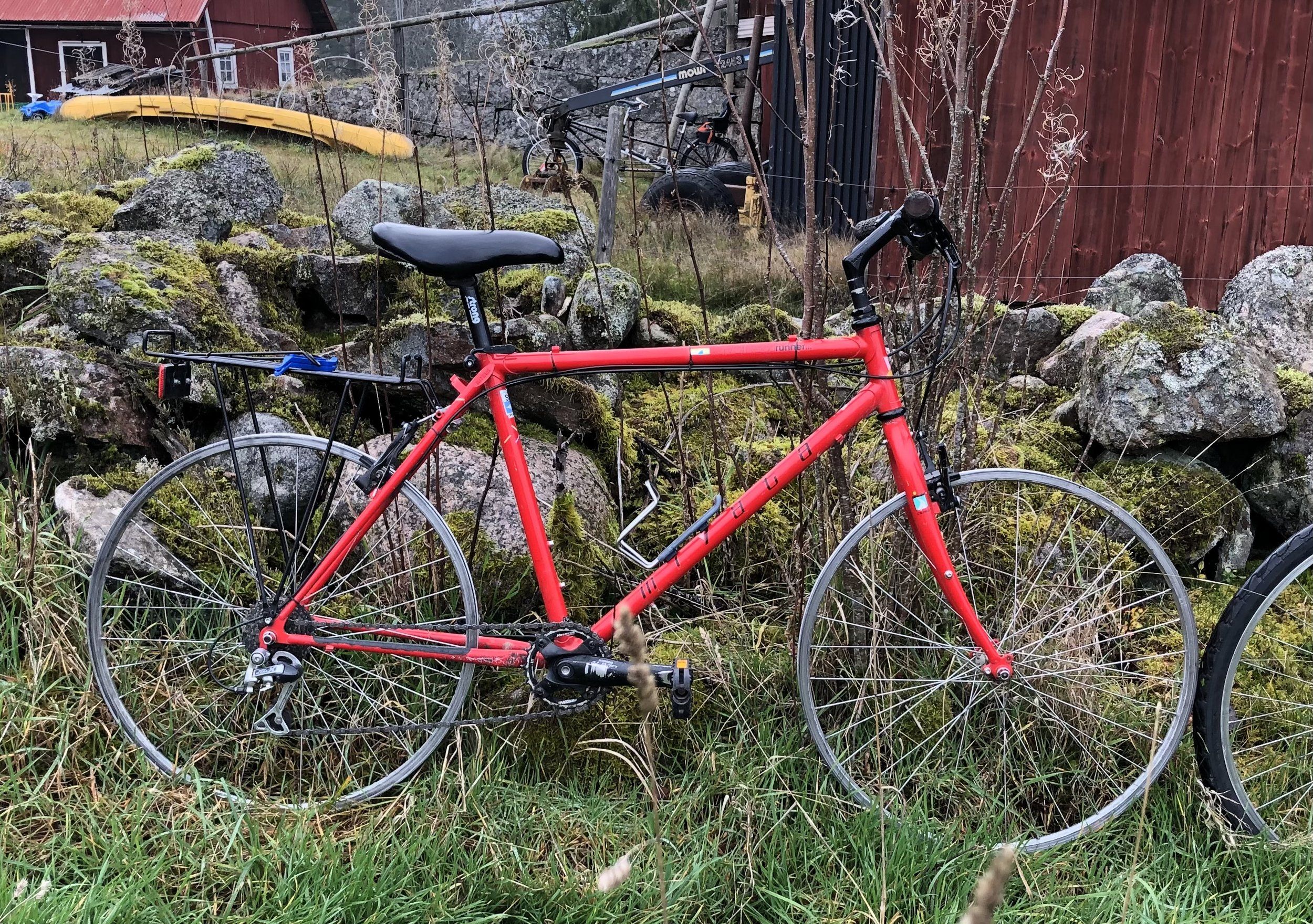

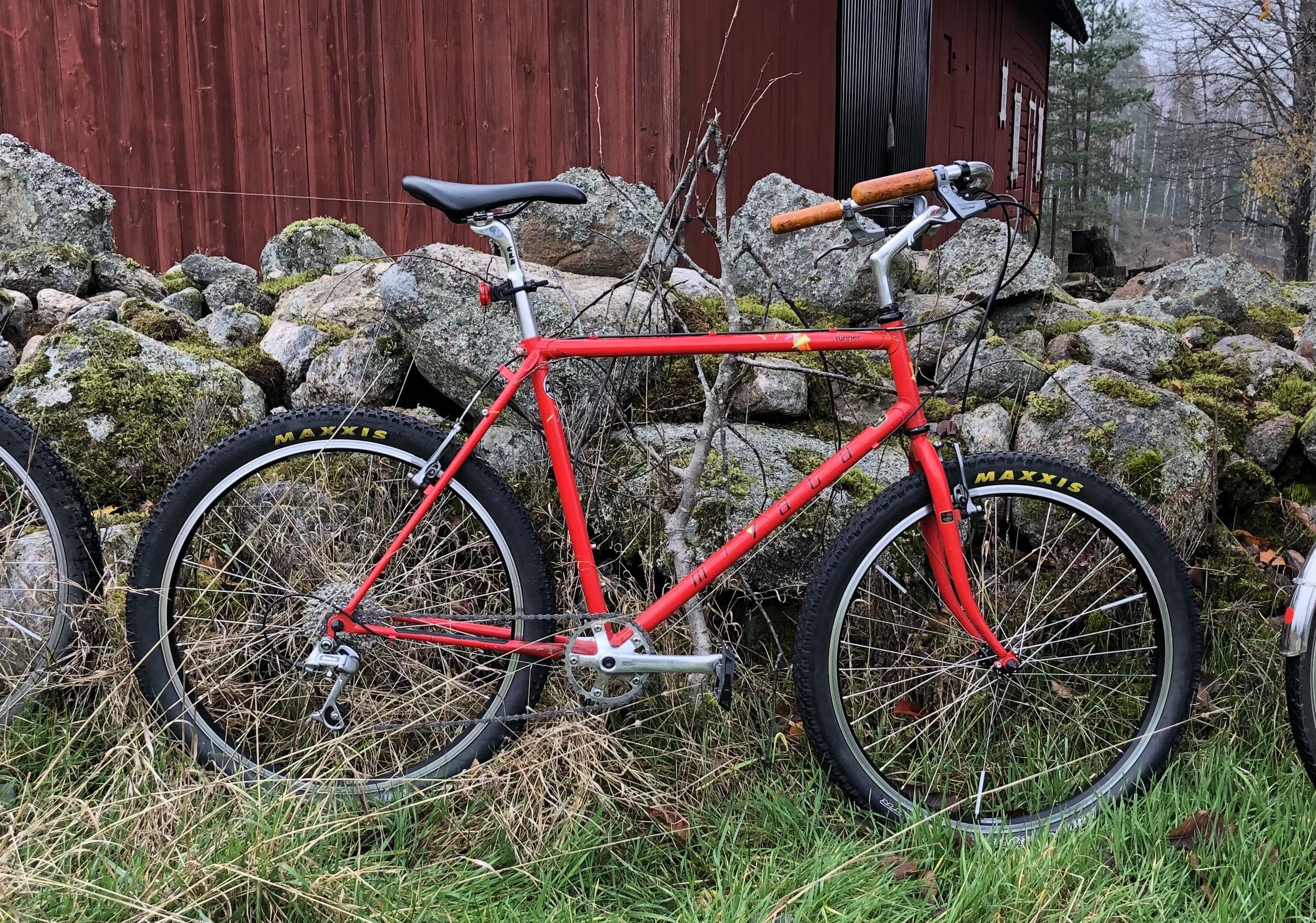

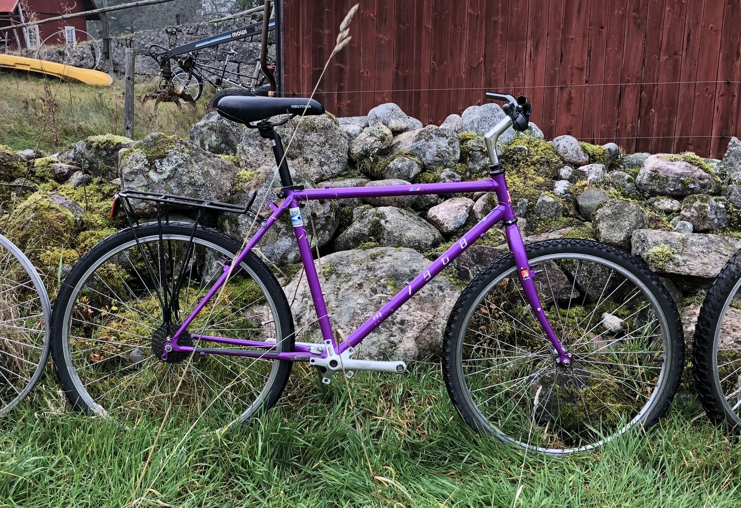

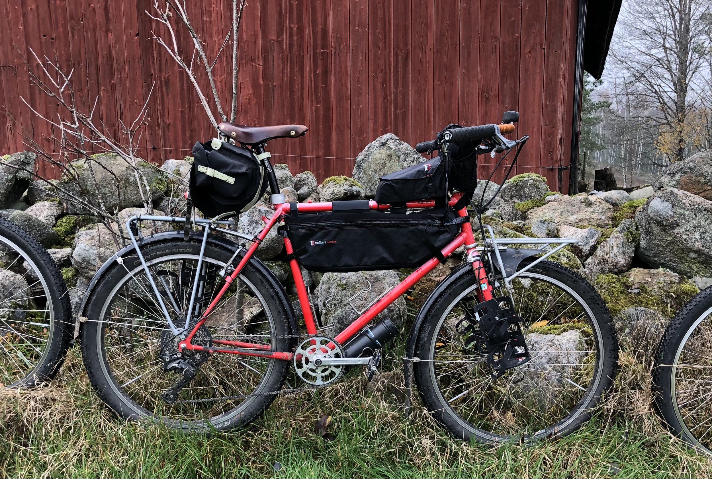

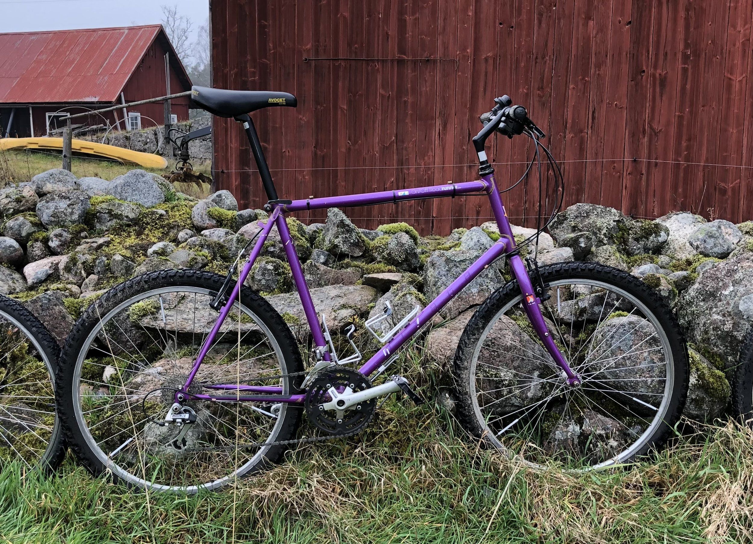

För lite action här i tråden, då får ni skylla er själva att jag lägger ut mina cyklar en gång till.
Först hela stallet samlat:
Längst tv. den lilla röda, den 18,5” On/Off som var startskottet för det maniska skov som utmynnade i de sju cyklarna ovan. Fint skick men tyvärr för liten för mig. För tillfället är den däcklös men används annars av grabbens kusin. Jag väntar på att hon och hennes likaledes cyklande pojkvän ska komma förbi och lägga på nya gamla däck och byta bromsklossar under farbror LWB:s stränga överinseende så att de kan ägna det stundande höstlovet åt att cykla.
Som nr 2 kommer samlingens färskaste cykel, den lilla lila. En 18,5” Sportrunner som ska bli fru LWB:s bo på landet-cykel. Jag tänker mig nåt hyfsat enkelt med 2,2-tumsdäck, v-bromsar och 1x7. Hennes egna anspråk var som avhandlats ovan att jag kan bygga som jag vill så länge den får skärmar, lås, pakethållare och stöd. Jag lär återkomma med rapporter efterhand som bygget fortskrider.
Trean är den kämpahöga 22,5-tums On/Off:en som jag byggde till farsan i julas. På grund av rost i lederna - hos farsan alltså - så har den huvudsakligen stått still det gångna året. Men det blir det förhoppningsvis ändring på till nästa år. Om ni vill ha riktigt fula fuldäck så köp Biltema. De känns tunga som bly och stela som en utsiktslös blind date. Bortsett från det så är cykeln ståtlig, stor som ett hus.

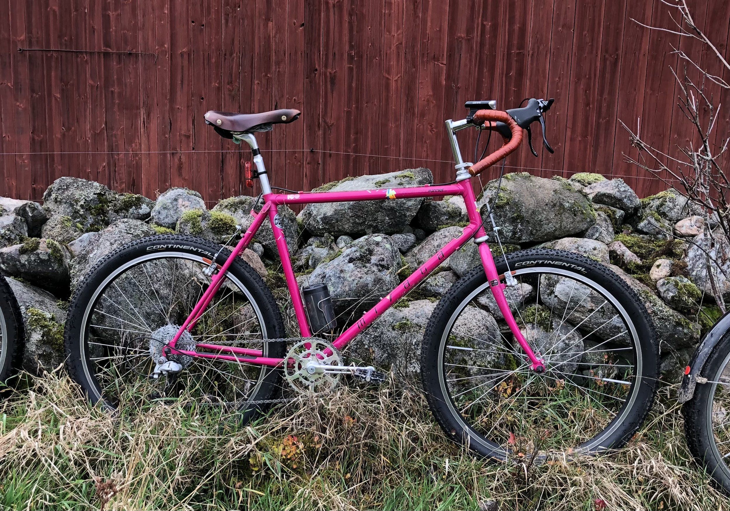

Om vi äntligen ska låta det roliga börja så kommer sedan den rosa. Mitt första försök på monstercross och en riktigt rolig cykel. Om ni har en ram för mycket så gå loss i kvasigravelträsket, bygg monstercross och låt antydningarna om trendriktig hipsterängslighet stå för dem som levererar dem.
Skapelsens krona, Norrskensflamman. Ytterligare presentation överflödig.
Näst sist den ültrabekväma utflyktsglidaren, i dessa trakter även känd som den Edfeldtska Enpetaren. När de fetare däcken kom på plats lättade den från marken och svävar nu i en högre rymd.
Slutligen Miyata 1000. Vi har ännu lite team building att göra för att bli så bra tillsammans som vi kan bli, men det kommer. Jag cyklar mest på olika typer av skräpvägar där 35 mm däck inte riktigt förslår, men likt en fåfäng gubbe som utan att riktigt förstå hur det gick till har lyckats hooka upp med snyggaste tjejen i byn så… ja, eller nåt. Jag ser i alla fall fram emot att testa cykeln med lite packning för att se hur den känns när den knäar lite lätt.
Ja det var väl det. De fyra utav cyklarna som jag använder själv, dem använder jag faktiskt regelbundet. Var och en har sina förtjänster och i viss mån sina begränsningar. Om jag hade varit tvungen att välja en enda så hade det fått bli Norrskensflamman. Men eftersom det är jag som bestämmer så behöver jag inte välja. Det ni!
Visa bilaga 520962
Visa bilaga 520963
Visa bilaga 520964
Visa bilaga 520965
Trean är den kämpahöga 22,5-tums On/Off:en som jag byggde till farsan i julas. På grund av rost i lederna - hos farsan alltså - så har den huvudsakligen stått still det gångna året. Men det blir det förhoppningsvis ändring på till nästa år. Om ni vill ha riktiga fula fuldäck så köp Biltema. De känns tunga som bly och stela som en utsiktslös blind date. Bortsett från det så är cykeln ståtlig, stor som ett hus.
Visa bilaga 520966
Visa bilaga 520967
Visa bilaga 520968
Visa bilaga 520969
