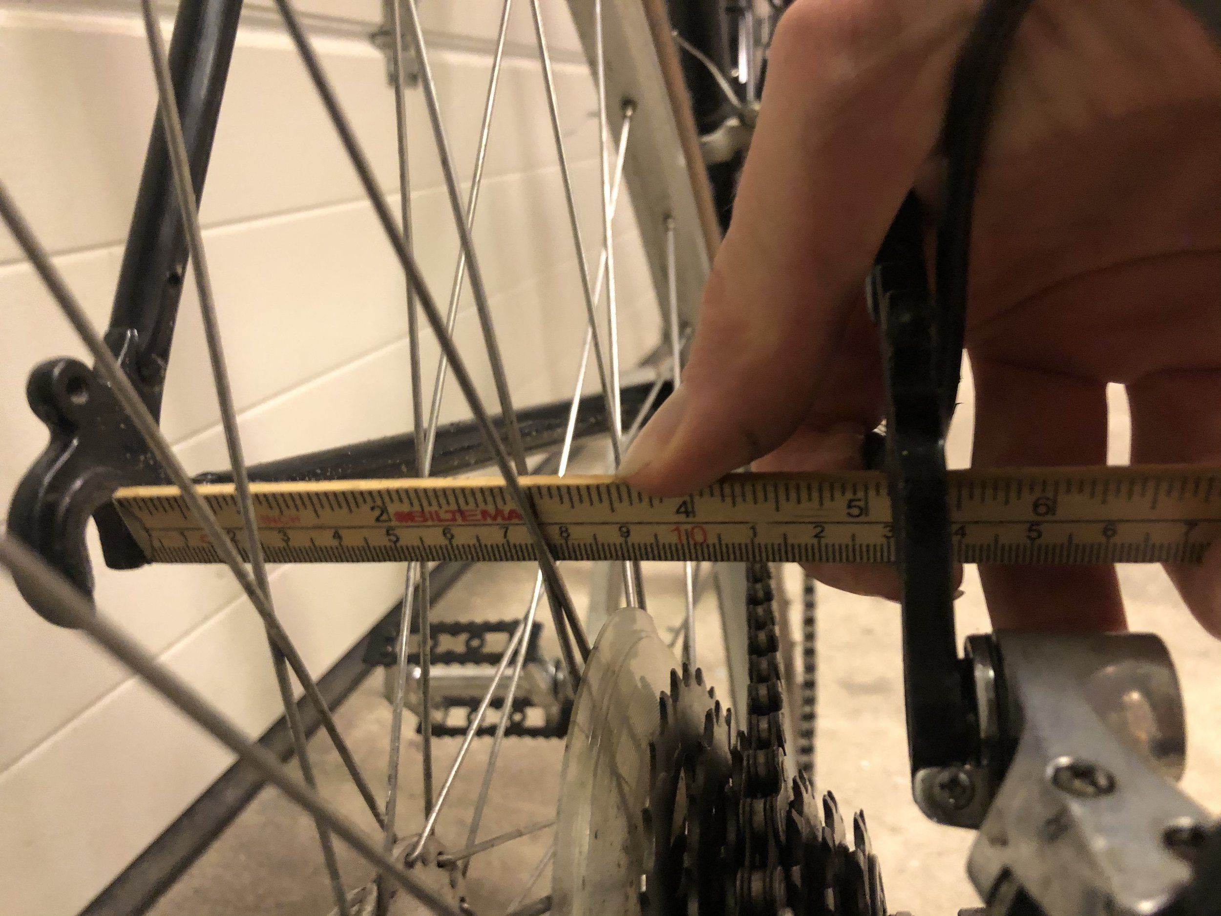

Frågan: har TripleCross 130 eller 135 mm över baken?
Jag har ett kanonfint hjul med 130 mm nav som sitter på tusingen, som i min årsmodell har 126 mm bak. Och så har jag ett fint 126 mm nav som jag trodde var 130 mm och som jag därför tänkte bygga hjul på till min 3X. Ni känner vad det luktar va?
Om 3X:en är 130 mm över baken så är det förstås enklare och vettigare att sätta tusingens 130-hjul på 3X:en och bygga nytt 126 mm-hjul till min 126 mm M1000.
Så, knäckfrågan: vilken OLD har Miyata TripleCross?

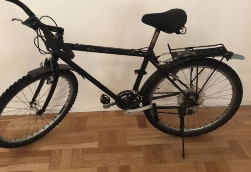

Jag gillar det jag ser med vet inte riktigt vad det är jag ser. Vari ligger fulhacket?

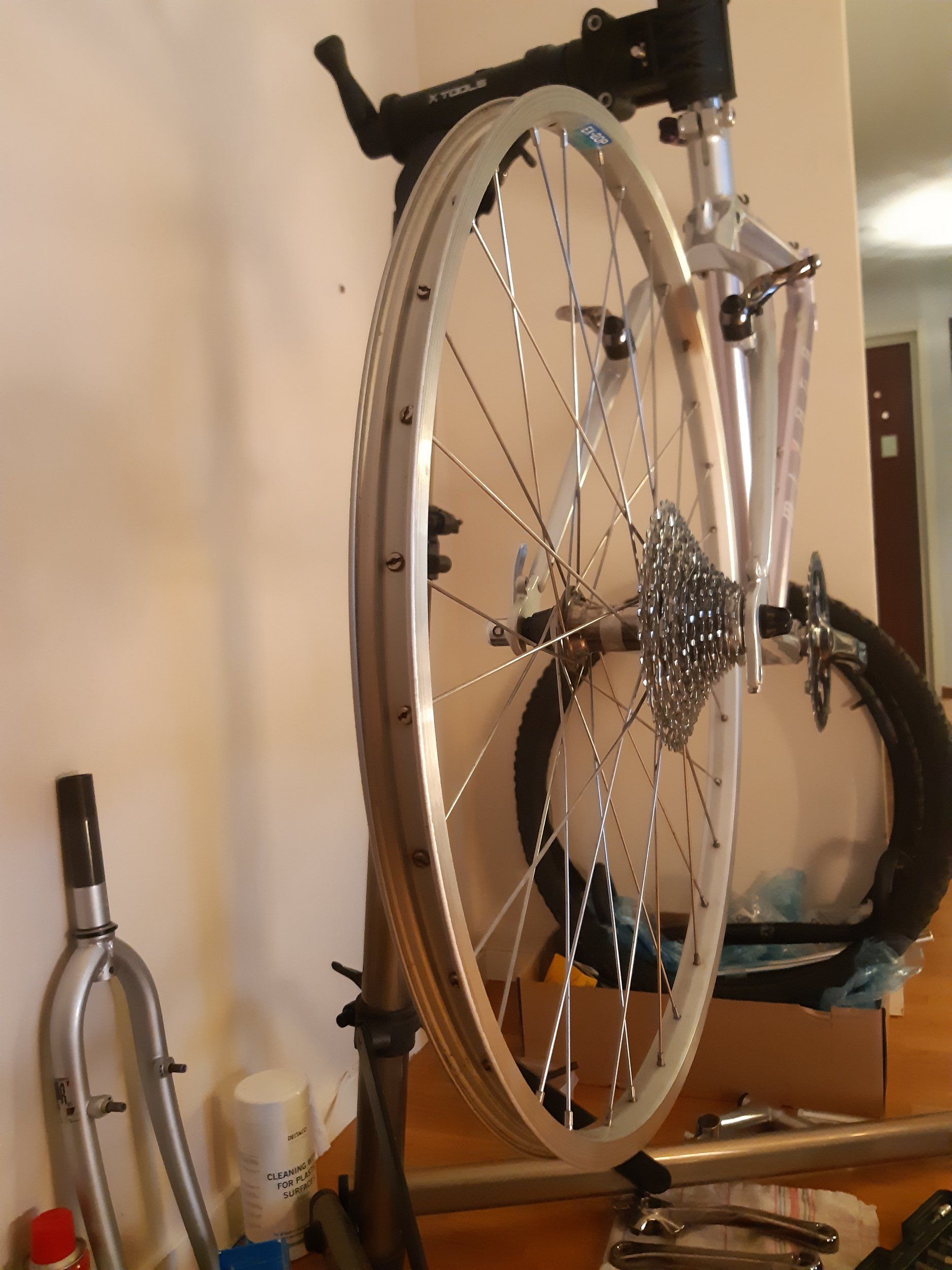

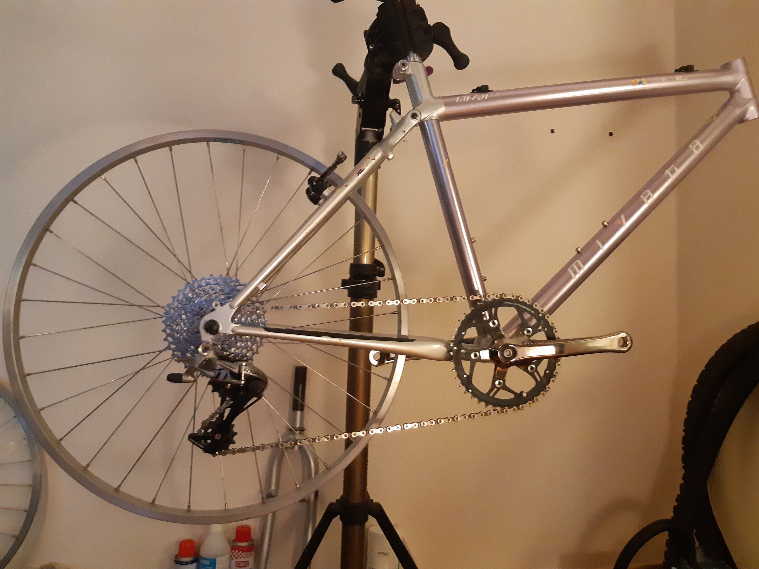

Bytt frihjulet från ett 7-speed till 8-speed men behållit det fina navet.
Köpte ett begagnat Stx nav för att kunna kannibalisera frihjul och distanser.
Så nu med lite dremlande senare så sitter det en Sram 11-speed kassett på, det är lite tight men det går.
Fick experimentera en del med ekerspänningen men nu är fälgen centrerad igen, istället för 5 mm åt höger XD
"Fulmek" - pfff...
Snyggt jobbat i vilket fall!
Mäter 130 på min!

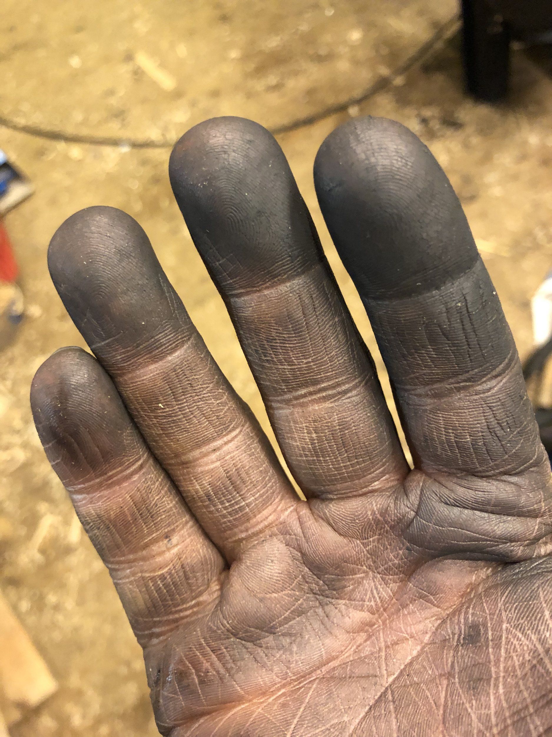

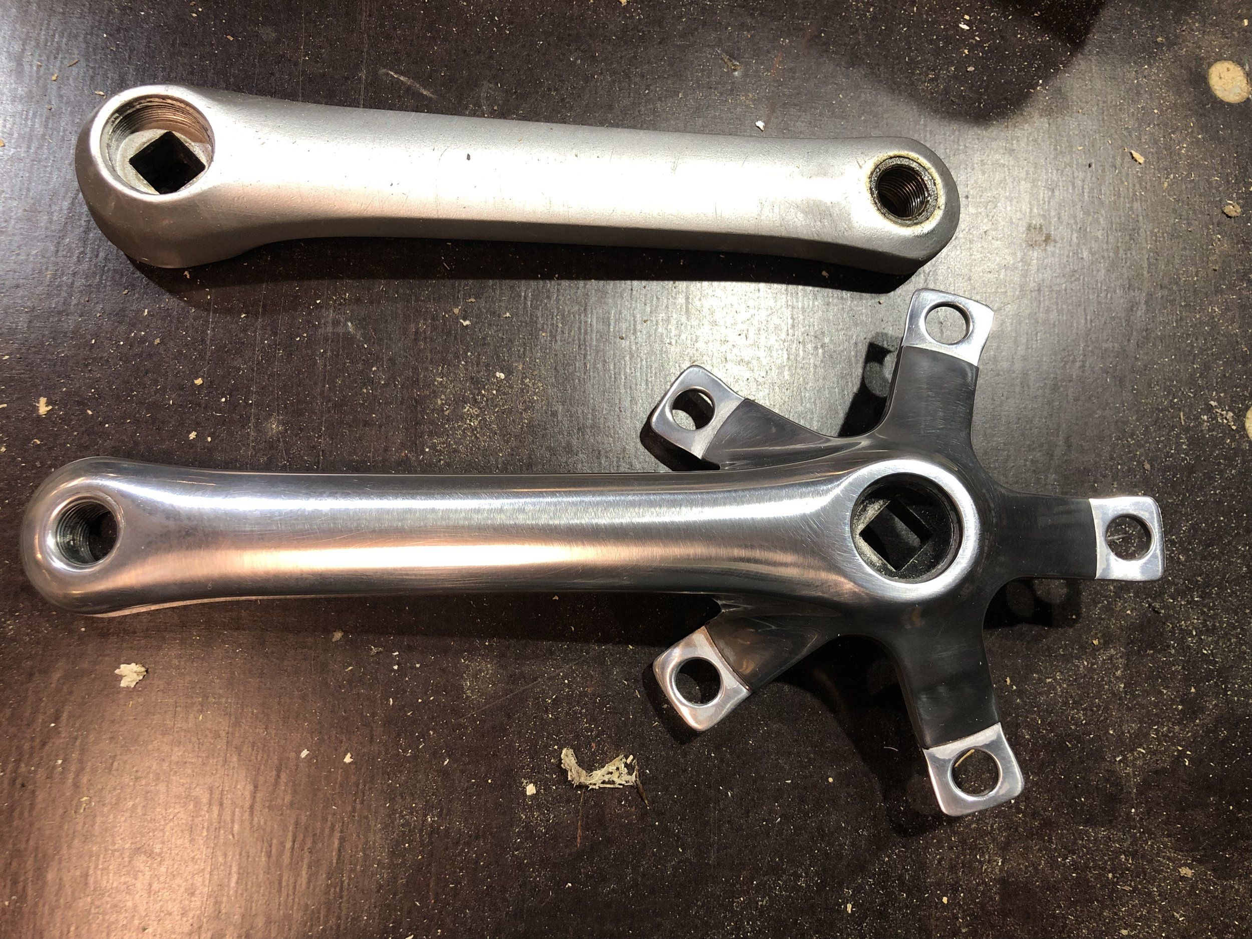

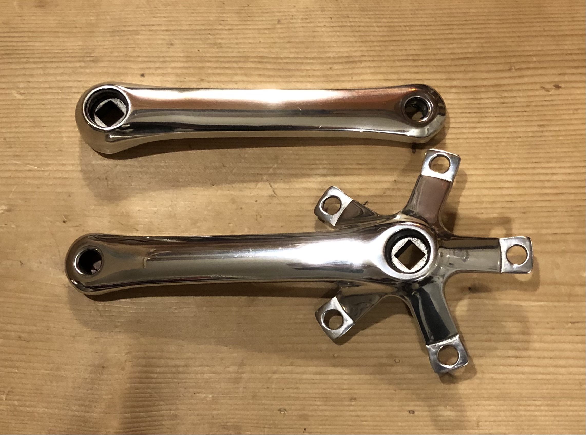

Med den ramknäckta Jätten från Gävle mer eller mindre slagen ur hågen kastade sig gamarna över det ännu inte avsvalnade liket.
Vevarna var de sedvanliga Exage LX300. Båda kom loss förvånansvärt enkelt. Likaså ena pedalen. Den andra satt dock som berget och gav inte efter med mindre än upphettning med gaslåga.
Med vevarna av cykeln och både pedaler och klingor av vevarna gick jag en första rond med polertrissa. Så hårt som färgen sitter så kan man inte annat än beundra de idoga cyklister som lyckas nöta igenom färgen ned på bara aluminiet.
Här är det ännu inte helt färdiga resultatet av grovputsen:
Det återstår lite mer grovputs och därefter finputs, och så förstås samma visa för babordsveven.
Långt ifrån de snygga och slanka Deore-vevarna från @L.and, men också långt trevligare än den dassiga silverlacken på originalet.
En intressant iakttagelse var att telefonen gick att öppna med fingeravtrycket trots att handen såg ut såhär;
Fortsatt rapportering kommer om och när jag kommer loss och kan gubbputsa lite mer.

Vad använder du för något att polera med? Har ett sådant vevparti liggandes och tänkte att det mest är skräp pga fult, men så som du fått till det går det ju att leva med.
Visa din Miyata!
Det korrekta svaret hade förmodligen varit ”Jag börjar med grovt sandpapper. Om man vill ha ett riktigt fint resultat gäller det att inte slarva i något steg”.
Men näe, jag har en polertrissa från Biltema, och först deras bruna polerkrita och därefter tänkte jag köra den blå kritan.
Det krävs lite tid och envishet oavsett, men som en kompromiss mellan att göra det helt enligt boken (grovt sandpapper, finare, våtslip, polertrissa osv) och att låta vevarna ligga oanvända och skämmas med sin dassiga originalfärg så känns det som att detta kan funka.
Ang. gaslågan så använde jag gasoltillsatsen till ett stormkök på halvgas. Svetslåga gissar jag kan värma för mycket.
Edit: Jag har polertrissan i en träsvarv, men det borde funka med en vanlig elmotor eller en smärgel också.

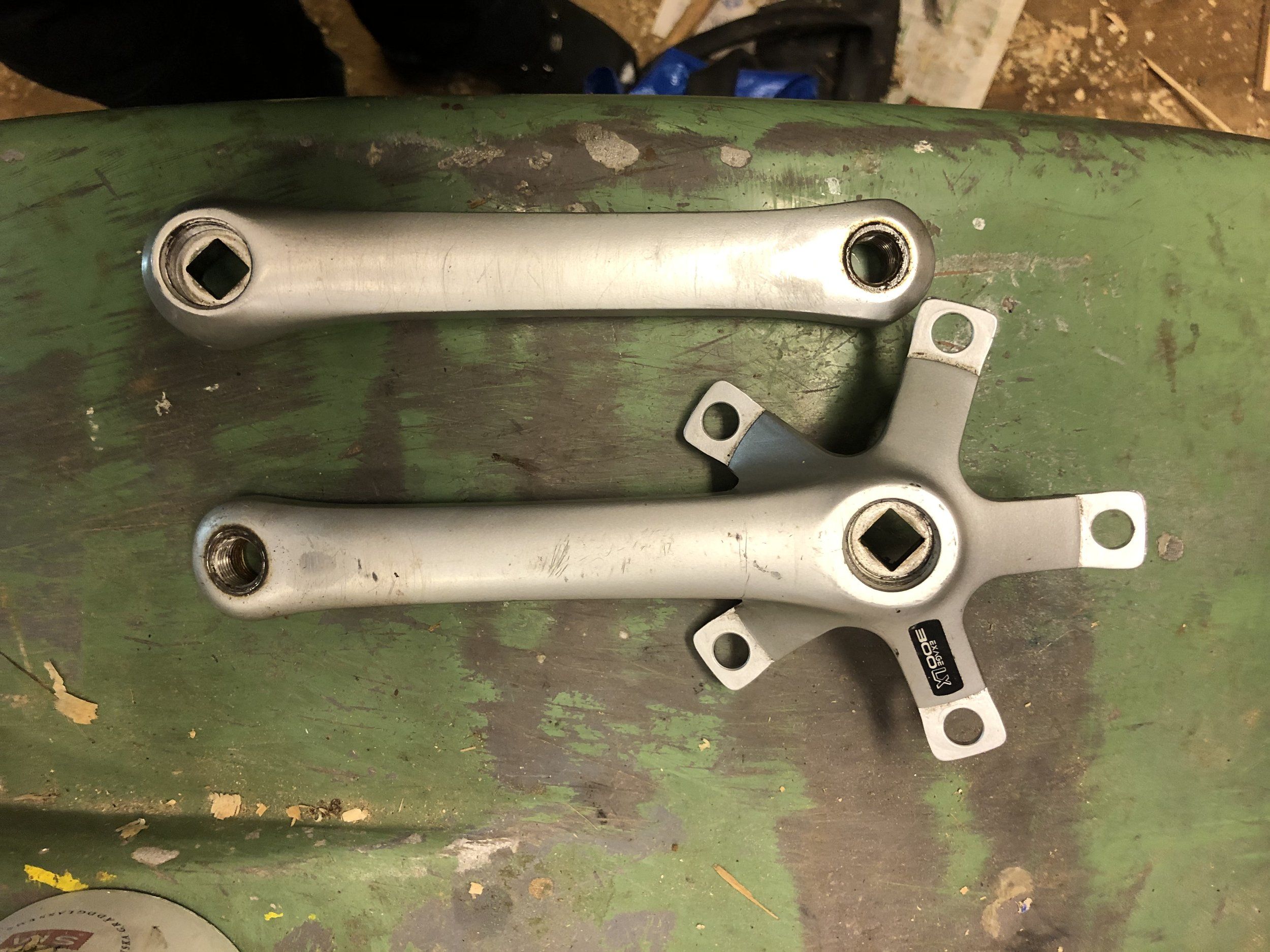

Tack för input! Pedalerna har inget uttag för insex och anläggningsytan är för smal för fasta nycklar eller skiftnyckel. Skulle i och för sig kunna köpa en fast nyckel och fila ner lite.
Har funderat på att slänga vevarna och köpa nya så att jag kan byta pedaler så inte mycket att förlora :) men risken är ju stor att gängan ryker. Synd för det är sugino-vevar och de är snygga.
Något i den här stilen ni menar va?

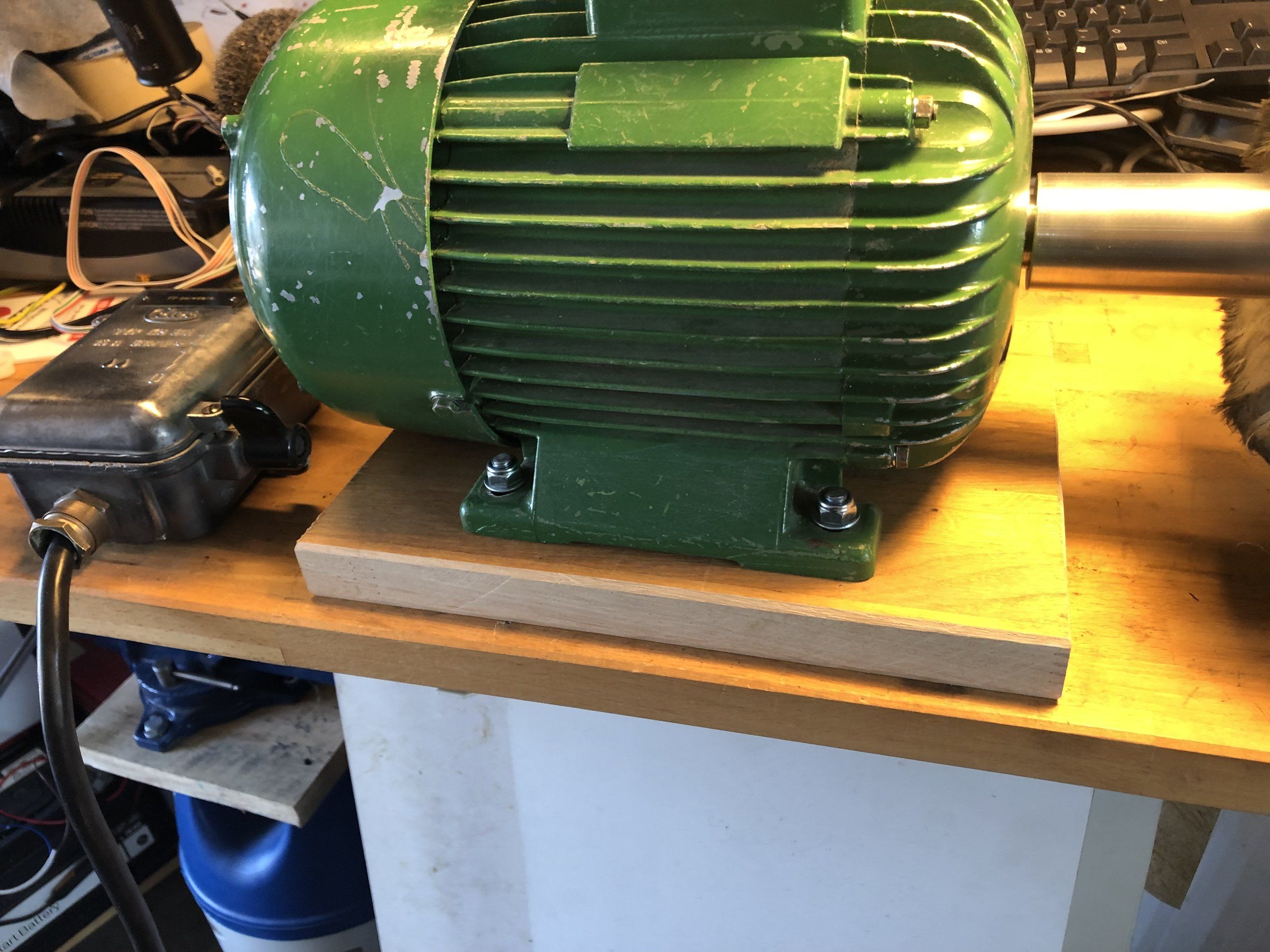

Dålig bild men brorsan har satt en polertrissa på en vanlig elmotor, som fö. rapporteras gå otroligt tyst och fint sedan han bytte de gamla slutkörda östtyska originallagren till nya SKF.
Den funkar, men han hade velat ha något med högre varvtal än dess 1500 (?) rpm.

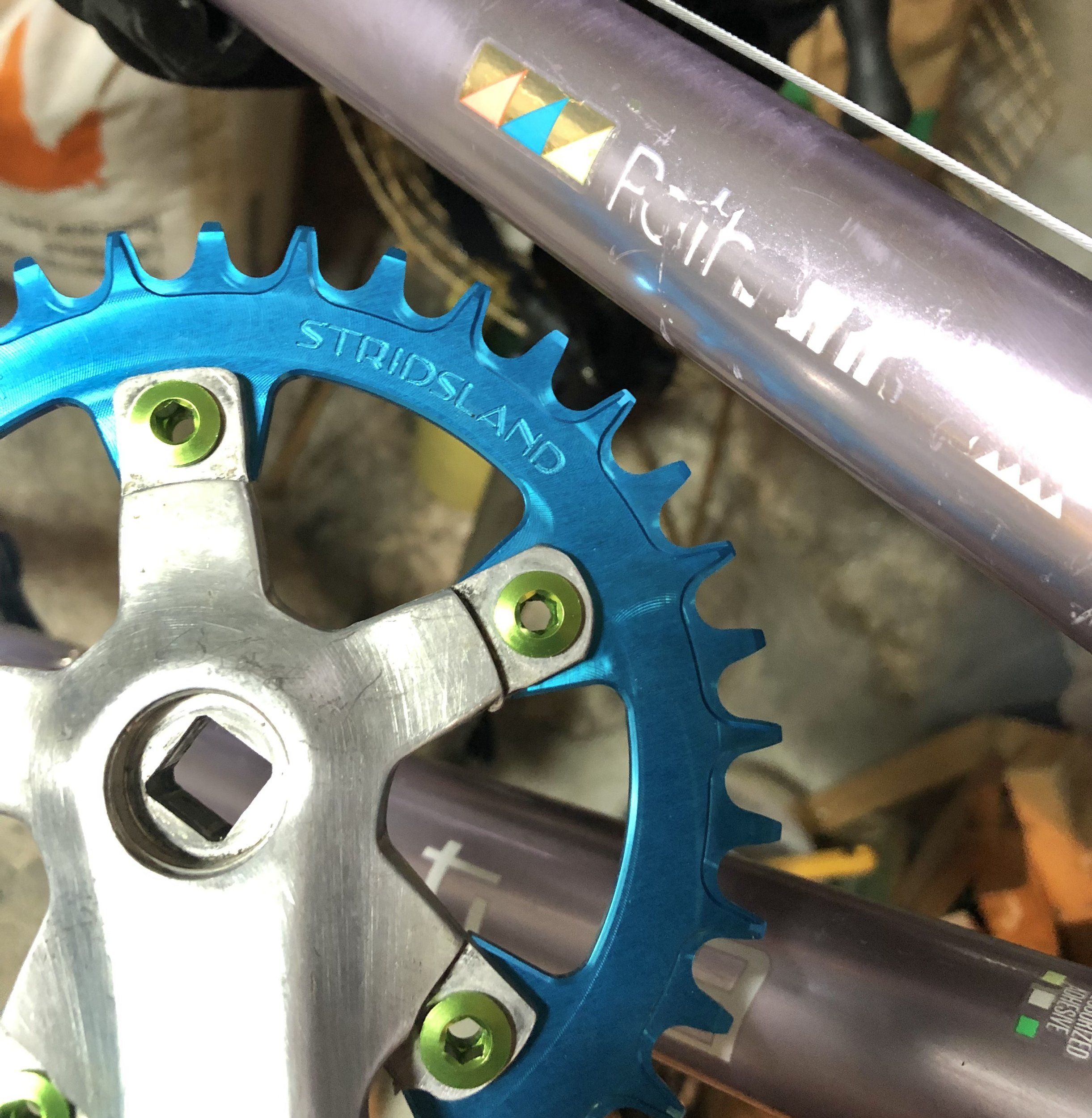

Jaha nähä, just när jag förlikat mig med att köra ett fulhack med något av mina två gamla stx-vevpar (med fel bcd) så fick jag möjlighet att byta till mig ännu ett par stx-vevar med rätt bcd. Blir ju bättre på alla sätt bortsett från att jag måste putsa upp dom en hel del och givetvis brotta ner ett par trilskande pedaler.
Obs, notera matchningen med klinga och pytteliten detalj i logon. Klart värt. Resten av ramen ser ut som skit som en dröm så måste avleda uppmärksamheten från accentuera den med random bling.
