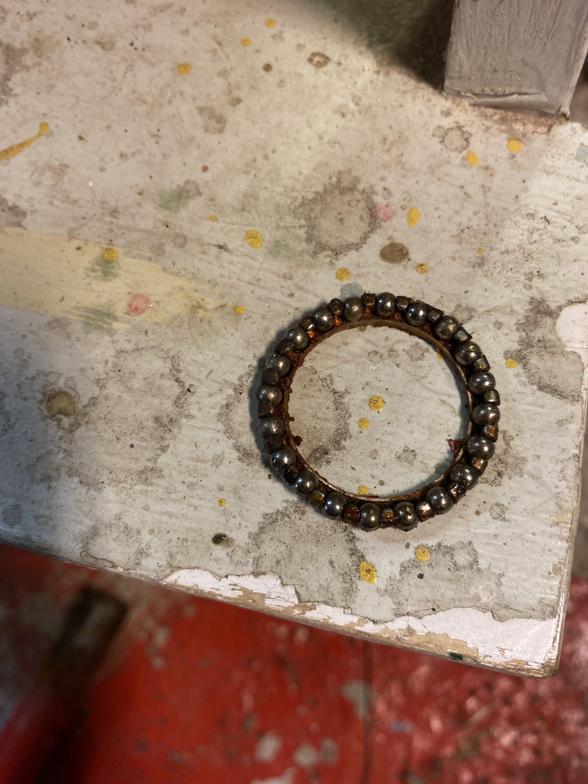

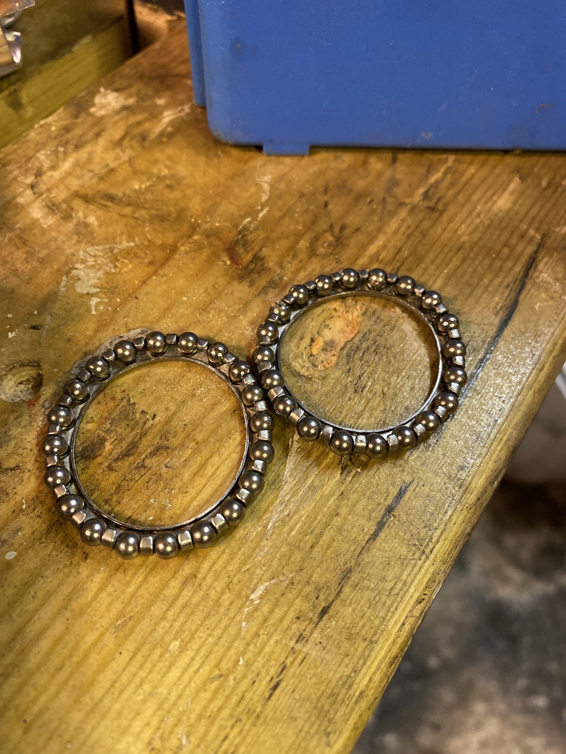

Är det rost eller bara gammalt fett?
Om rost, hur ser lagerbanorna ut?
Jag är lite sugen på att testa de gamla Tange-lagren men med lösa kulor. Men om lagerbanorna är alltför fula kanske det är att hoppas på för mycket.
Men alltså, en 712 för 300kr? Hur gör man?
Nej, det var bara yttepytte med rost, och lagerbanorna är helt ok, som tur är. Vevlagret hade klarat sig ännu bättre - det var riktigt fint. Dock fula vevarmar så jag byter mot ett Thun som jag har liggande.
Angående priset så hade jag en jäkla tur. Köpte den här och min egen 92316 för 300 kronor styck.

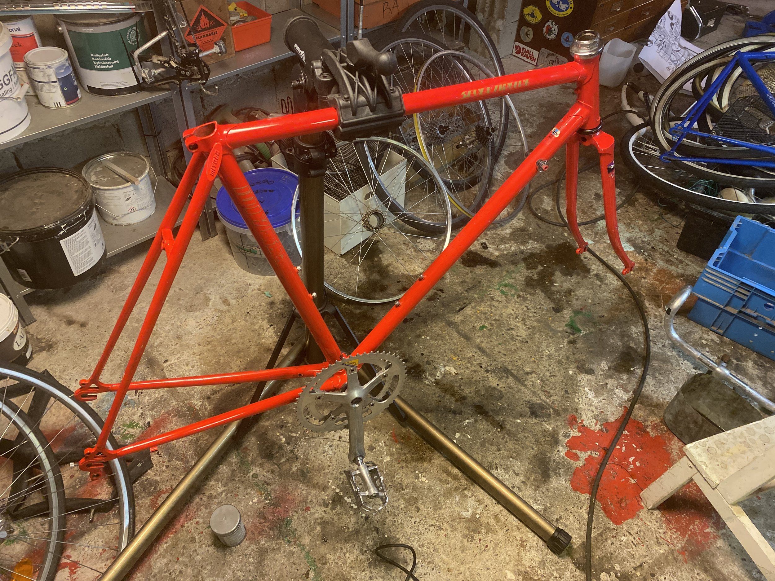

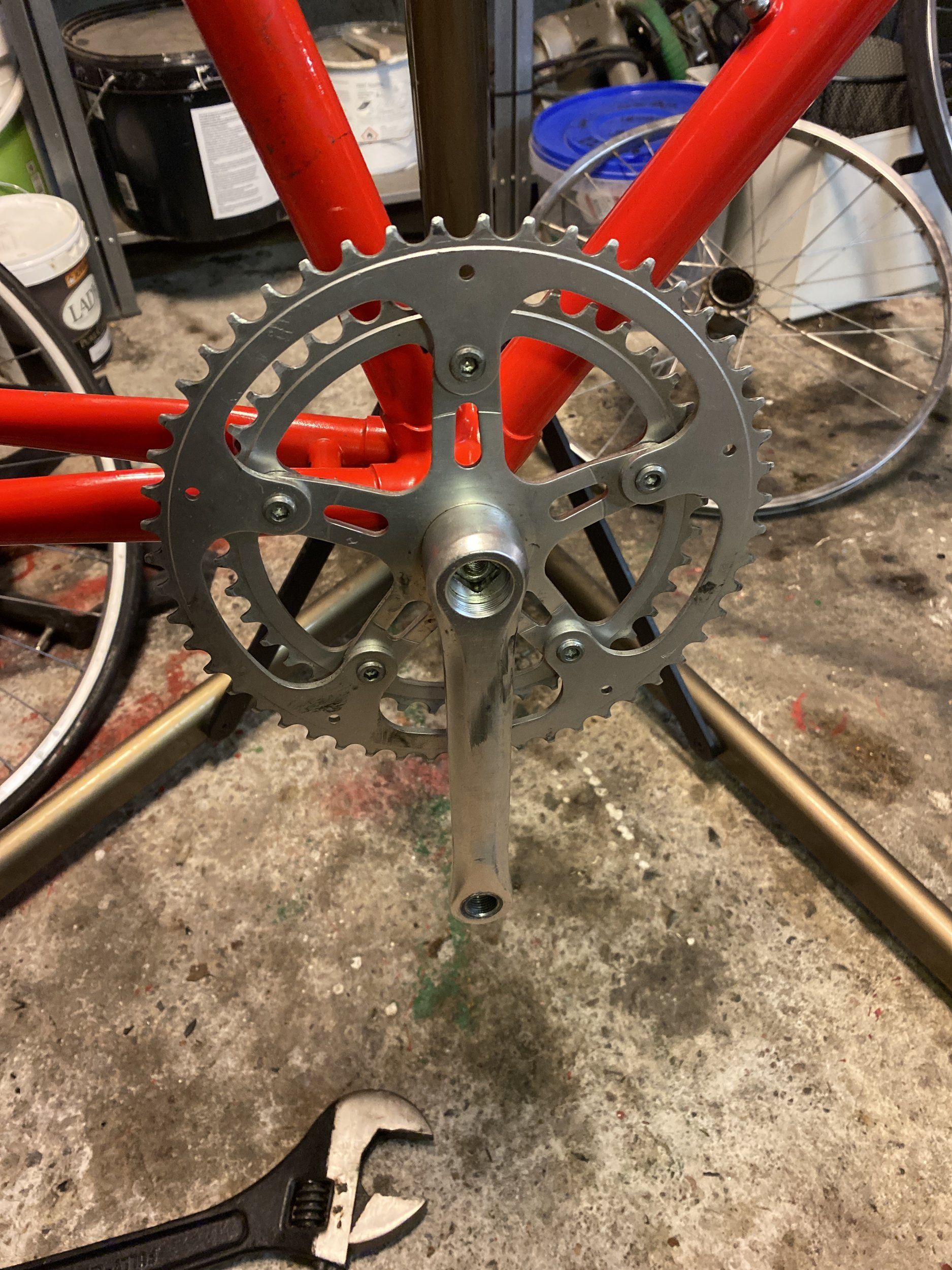

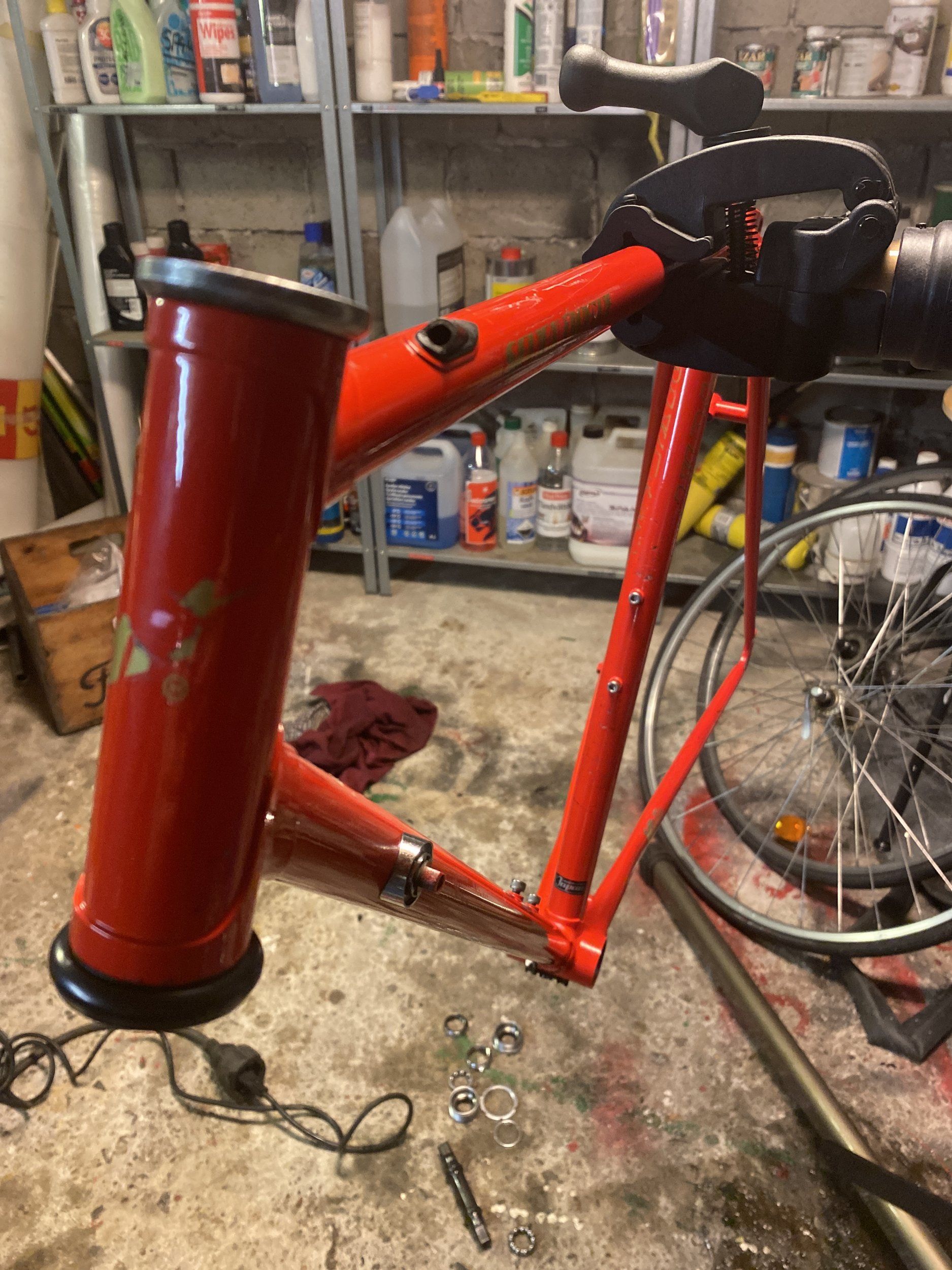

Det här vevpartiet har gjort sitt är jag rädd. Den stora klingan fram är knäckt och det är gängpaj på vänster vevarm. Av någon anledning passade inte mitt Thun - kommer för långt in på axeln och tar i kedjestaget.
Visa din Miyata!
Visa bilaga 531326
Vevarna styr vilken bredd du behöver på vevlagret, så du kanske behöver byta till ett bredare vevlager?
Hur bred (lång?) är axeln på det befintliga lagret?

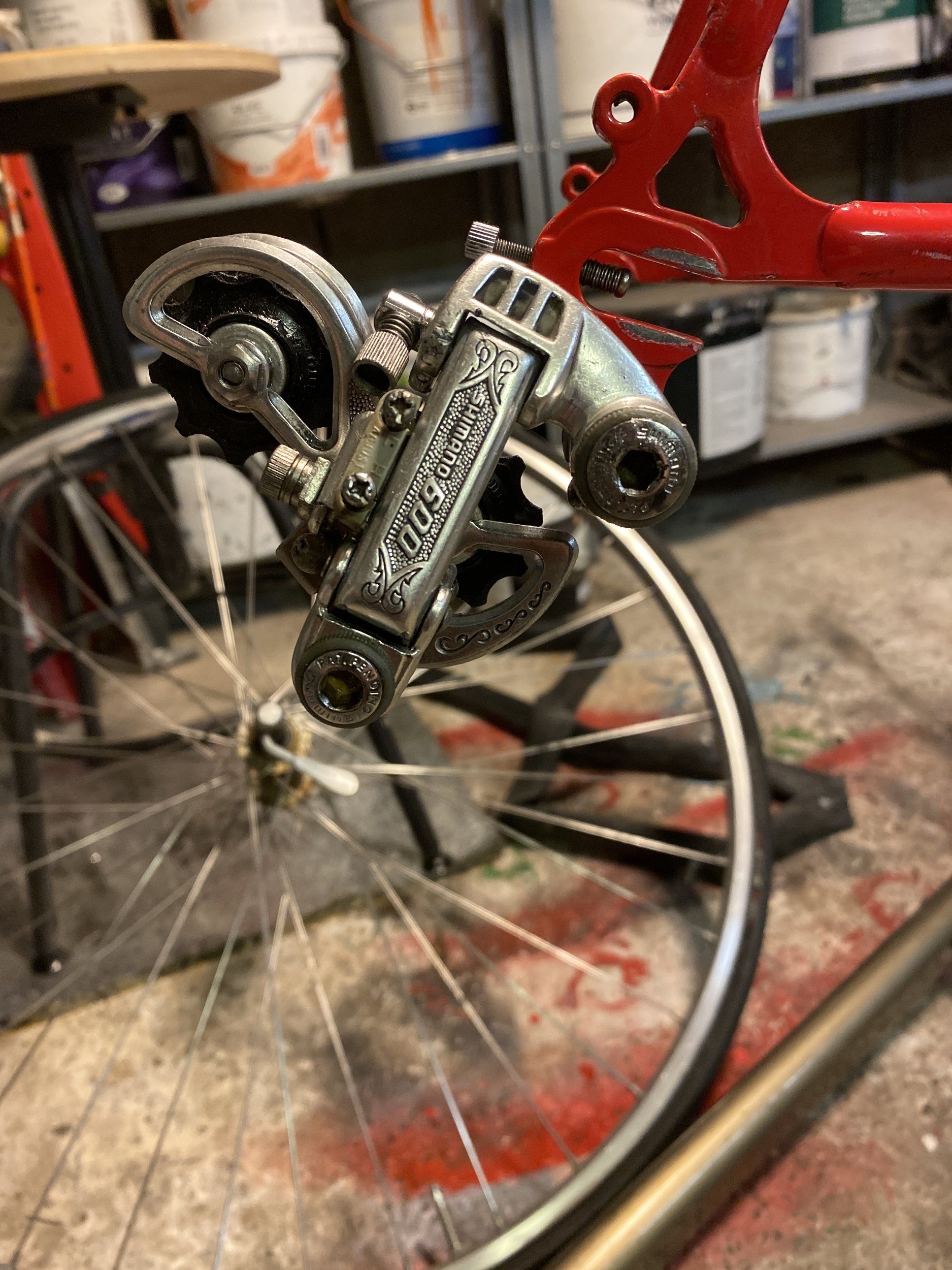

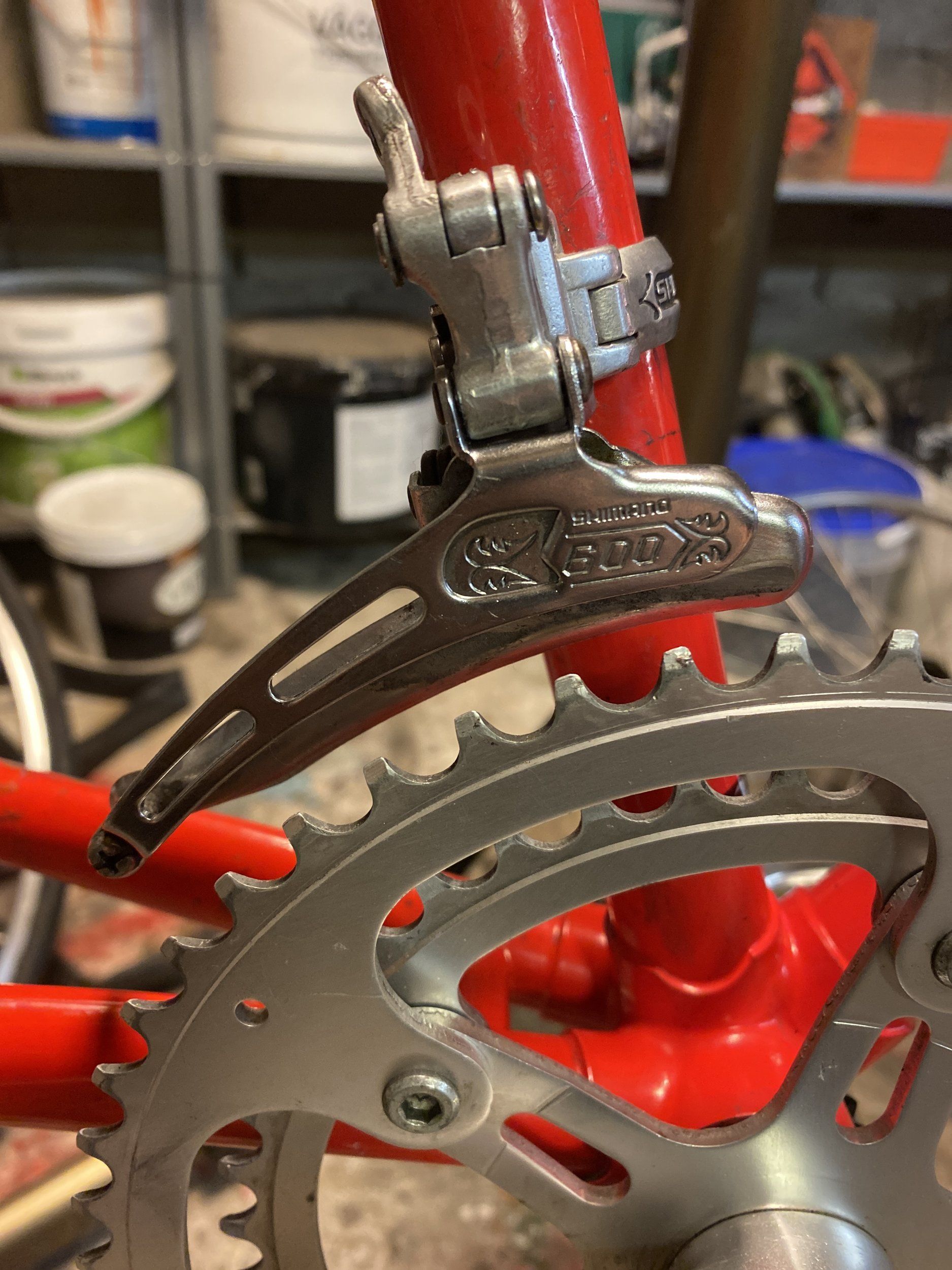

Shimano 600 Arabesque-gruppen är snygg men funktionsmässigt är nog RX100 (samma som 105) klart bättre.
På vilket sätt? Jag har använt 600 tidigare och är väldigt nöjd med den.
Vid närmare eftertanke kanske den inte klarar en sjudelad kassett..?
Visa din Miyata!
Nu är det väldigt länge sedan för min del men Shimano 600 Arabesque har den äldre typen av bakväxel med rakt parallellogram, man kom på att om det snedställdes växlade den betydligt bättre och man kunde även använda större spann på kransen, alltså större skillnad mellan minsta och största bakdrevet. Sen fanns inte fasta lägen heller, men det är förstås olika hur man värderar det. Bakbromsarna med dubbla pivotpunkter (ledpunkter), en för varje bromsarm som det är på RX100 är också en klar förbättring jämfört med den äldre typen med bara en ledpunkt gemensam för båda bromsarmarna.
Ah, ok. ”Slant parallellogram” som det heter på engelska. Bromsarna behåller jag.
