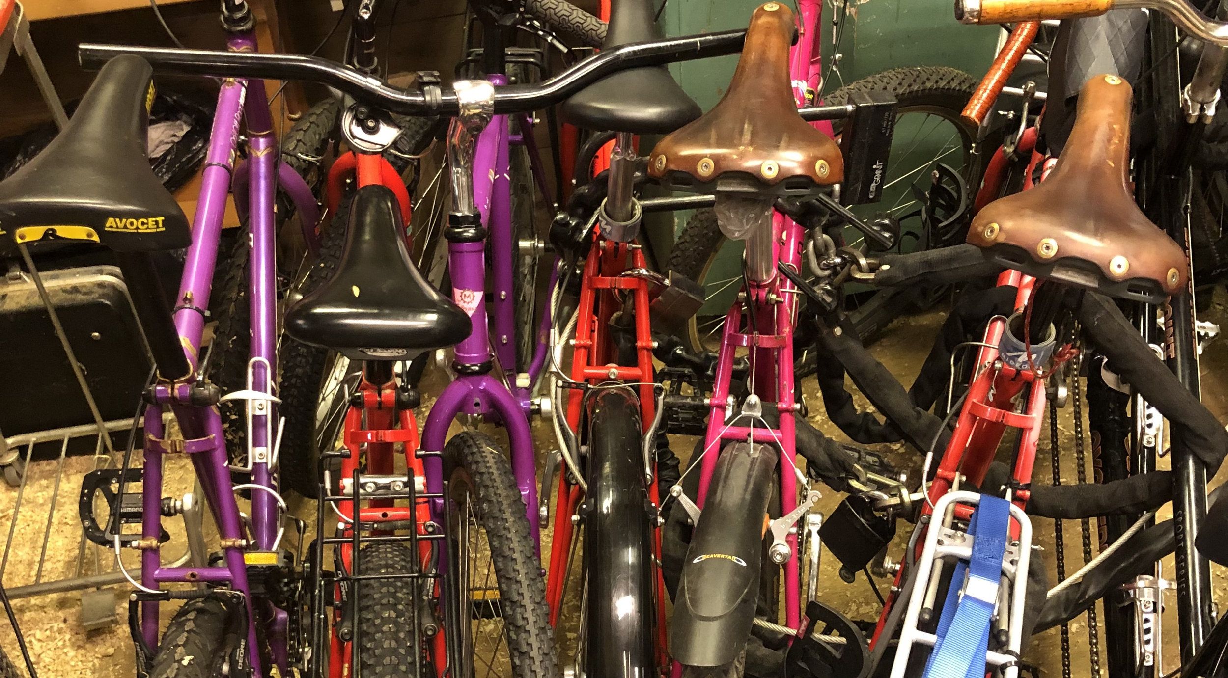

Disclaimer: Bara tre av dessa är mina. Vad gäller de tre andra är jag förvisso anstiftare och mek, men de körs av andra nya och gamla Miyata-cyklister mellan 16 och 70 år.

Bortsett från den som hänger på väggen, så vet jag om två till. Men jag kan hålla tyst om det, om du vill.
Den som hänger på väggen, rampljuset EDIT: rampaj mind you, pendlar mellan att förbli väggprydnad och att slaktas och bakas om till en tall bike.
Tusingens färgsättning är så föredömligt nedtonad - fö. helt genialiskt på en touringcykel! - så den syns inte på bilden fastän den ev. finns där nånstans i gyttret. Och Trippelkryssaren bidar sin tid i ett vindsförråd 40 mil hemifrån. Men dess tid kommer.

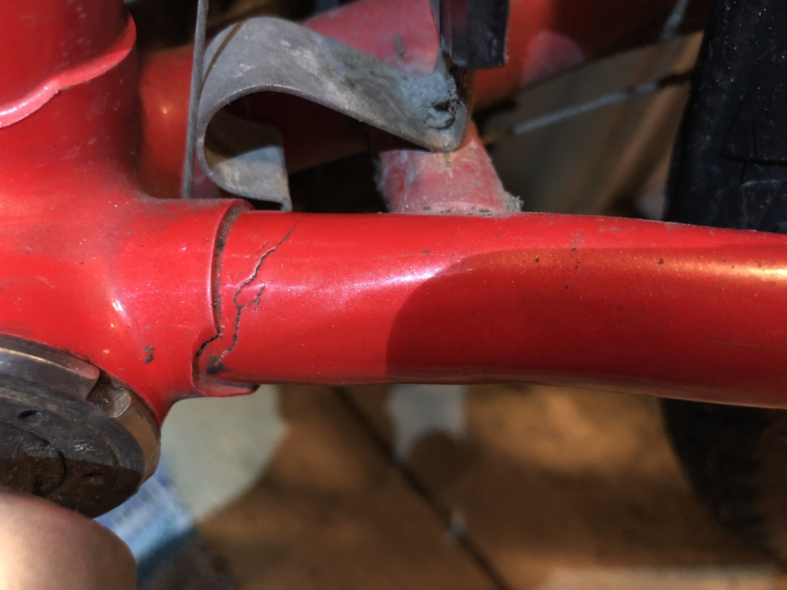

Jag tog ett snack med Anders på Veloform idag för att höra vad han hade för gott att säga om den rampajja Jätten från Gävle.
Han fick se bilden på sprickan…
…och tyckte att det var värt ett försök att löda med mässingslod. Så när jag känner mig stor och stark ska jag göra metallrent runt sprickan och en bit runt vevlagerhylsan och sen få med mig ramen till Gbg. Stay tooned!
Visa bilaga 532475
Känner du för’t så hör av dig innan du kommer, så kan vi ta en kaffe på Veloform. Metallrent är en baggis med stålborste på vinkelkap!
