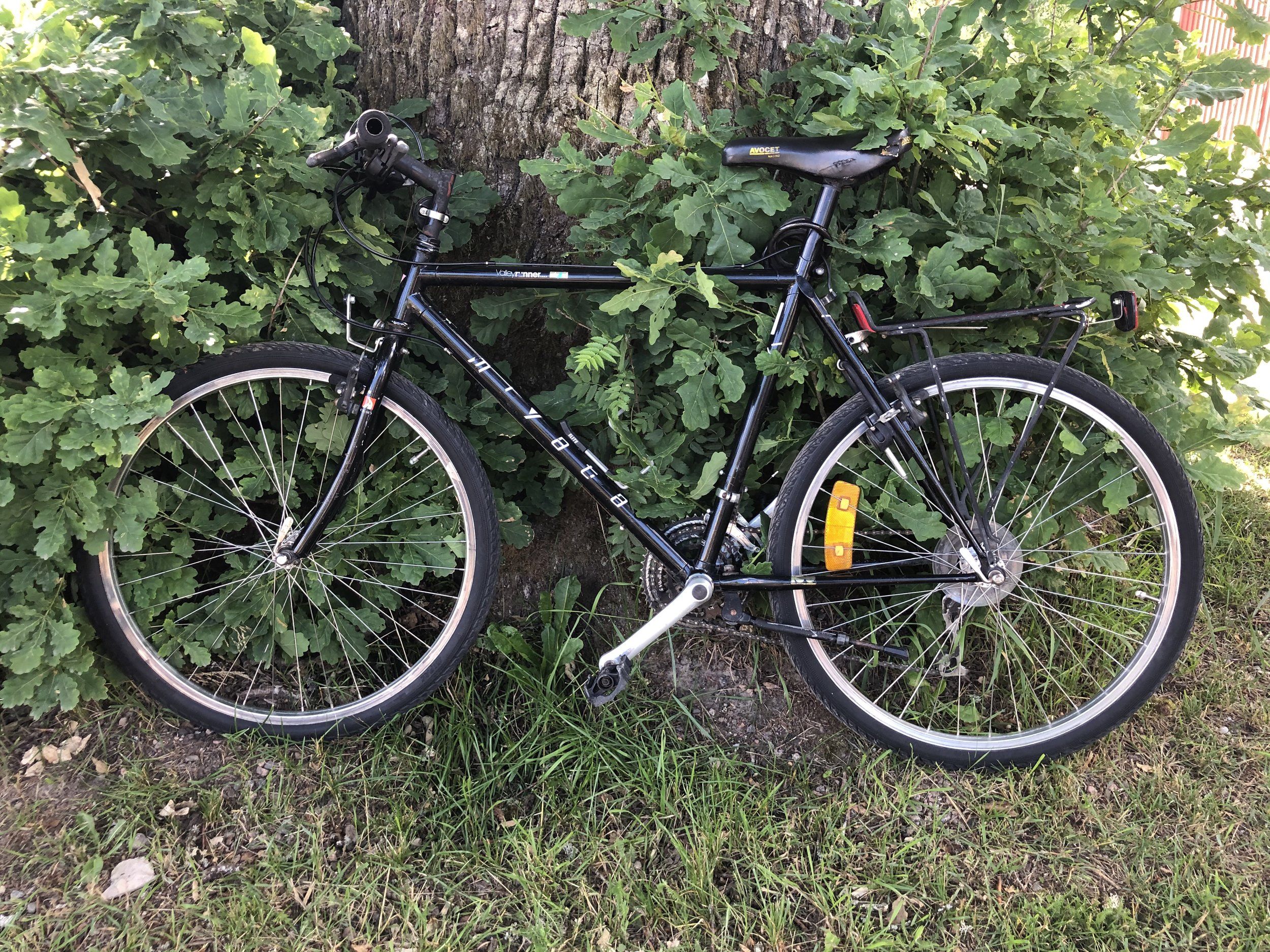

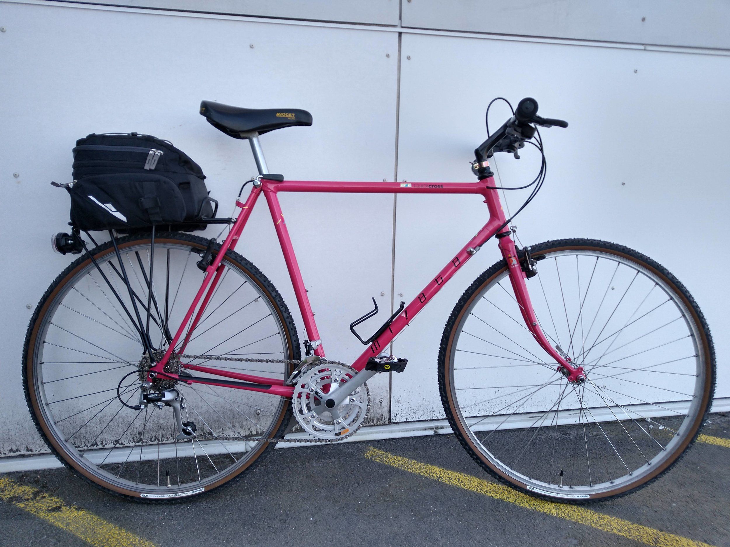

...och en efterbild av min Quickcross. Riktigt skön att cykla på. Har haft den nerplockad i atomer, rengjort (lagom så man vågar cykla på den) och smörjt allt som smörjas ska. Ena pedalen, vevarm och vevlageraxel var som hopgjutna och släppte inte ens med grovt våld så de fick kasseras. Sitter nu ett nytt/modernt vevlager och ett annat identiskt vevparti på den. Däck blev Panaracer Gravelking EXT som utseendemässigt känns någorlunda likt originaldäcken och de rullar riktigt bra.
På bilden iförd pendlarstass.
Visa bilaga 428701
Snyggt, mkt snyggt!

Nån som har koll på skillnaden (om det finns någon) mellan Triple Cross och Quick Cross?
Som Carl skrev så bättre komponenter på Quickcross och alu kontra stål. Exage 500LX mot 300LX på Triplecross. Triplecross tar dock fetare däck. Jag är bekväm med max 38mm på Triplecross och 33mm på Quicken. Får plats mer på båda men det blir trångt mellan kedjestagen.
Kan kanske skilja mellan årsmodeller men Quickcross har skruvfäste för ex. lowrider på gaffeln samt dito fäste på undersidan av underröret viket jag aldrig sett på Triplecross.
Visa din Miyata!
Tack för bra svar.

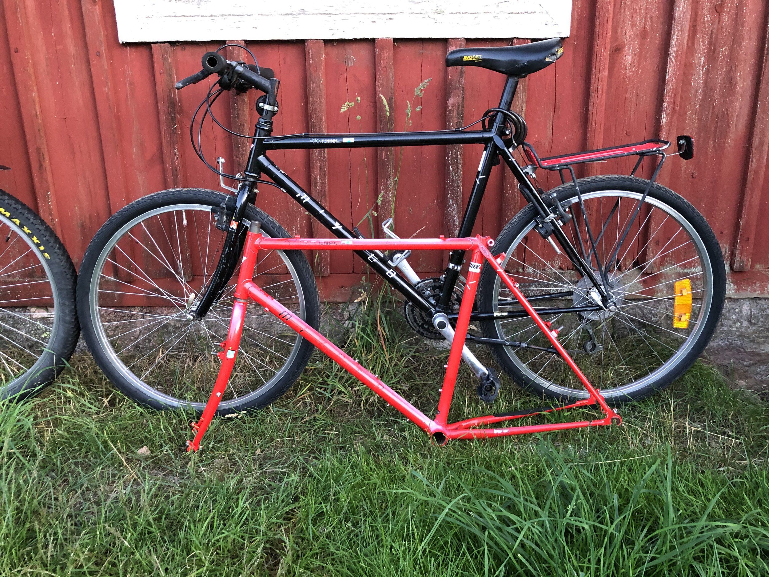

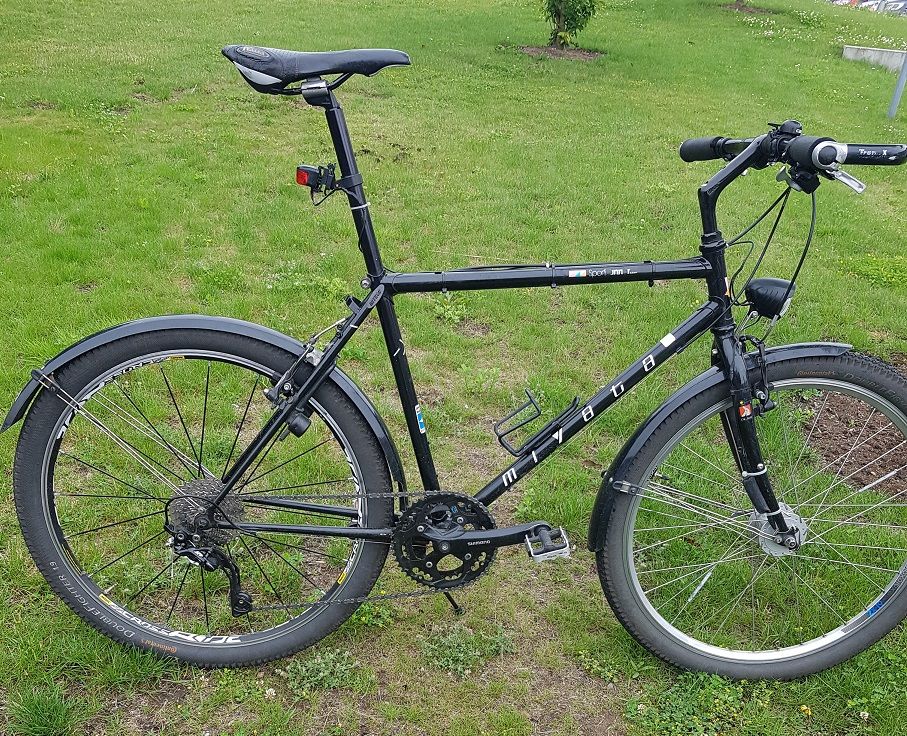

Jag minns inte vem, men jag minns tydligt att någon gjorde sig lustig över att grannen ville behålla sin Valley Runner fastän han minsann aldrig skulle sitta på en cykel igen.
Gissa vems granne som idag fick tillbaka sin Valley Runner från brorsonen cykelmeken, där den fått sig en duvning för att kunna rulla igen?
Ni som kan er Miyata-historia: På grannens Valley Runner var styrhuvudet förhållandevis kort, och avståndet mellan underrör och överrör var betydligt mindre än vad det oftast är på äldre icke dämparkorrigerade ramar. Jag gissar att våra ramar är ungefär jämnåriga, men min (och alla andra stål-Miyata som jag har sett) har haft betydligt längre styrhuvuden och mer klassisk/normal look.
Vad säger er detta?
Tveksamt om jag lyckades beskriva geometrin, men på bilden ovan ser ni hur den ser ut. Serienumret säger 1991.
Visa bilaga 429224
Slope reverse🙈

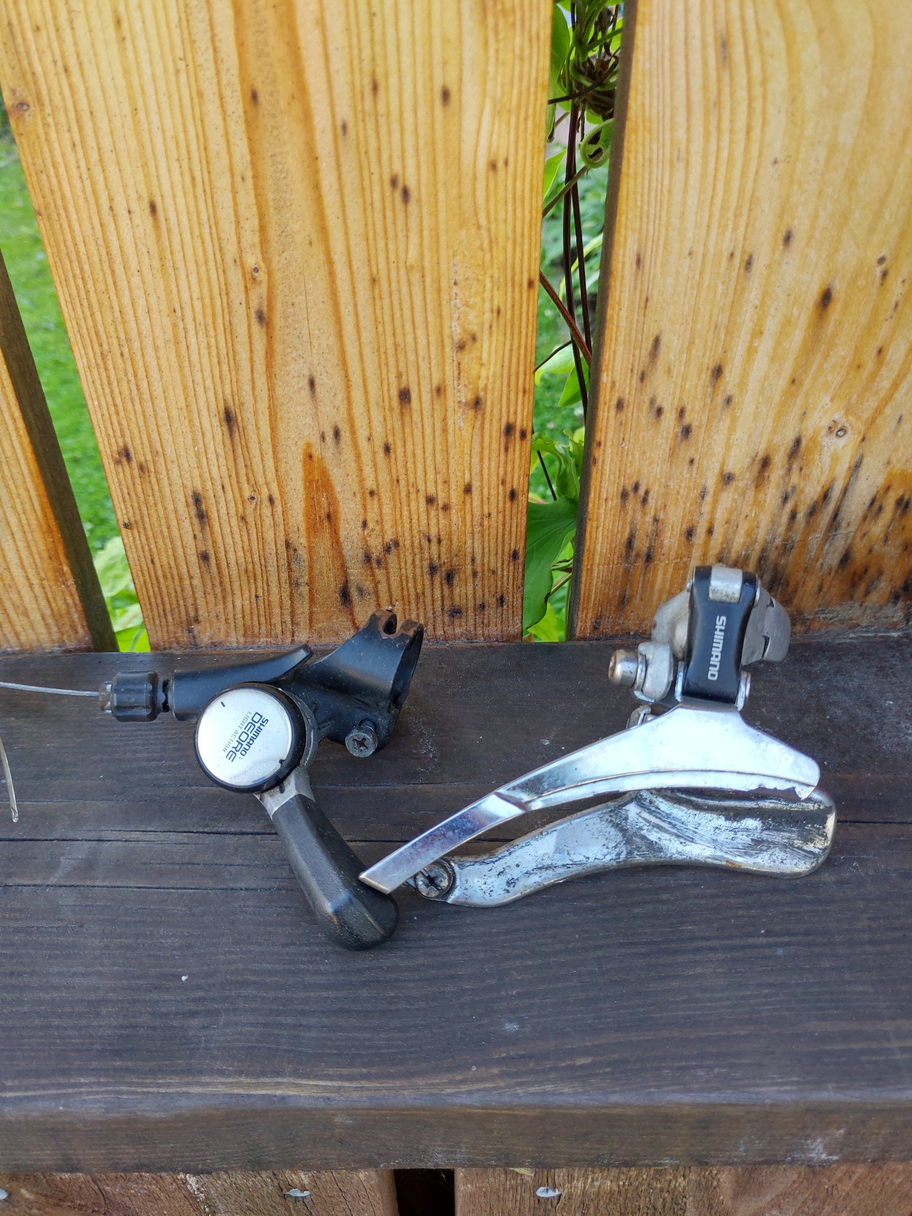

Hjälper en kompis med hans Elevation, framväxeln blev över, någon här som behöver dem? Finns i Linköping, men kan med lite övertalning slänga dem på posten.

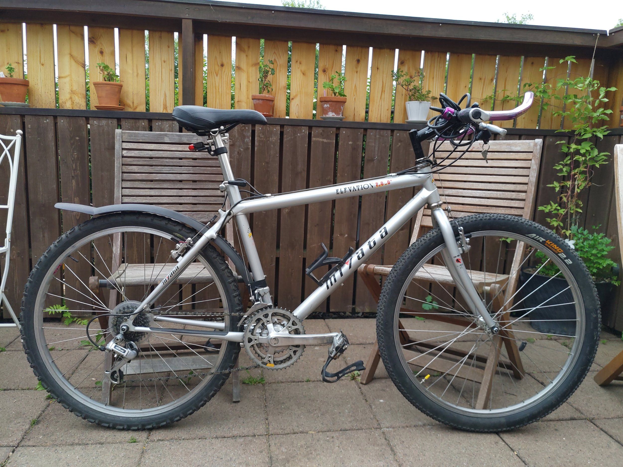

Ser ut att vara något liten.
Miyata gjordes bara i två storlekar: För liten eller för stor.
Skämt åsido så verkar ramarna i ytterkanten av storlekskartan vara märkligt vanliga. Tycker ofta man ser lvg-ramar i storlek 62+
Kanske dessa som överlevt längst och nu finns lättillgängliga?

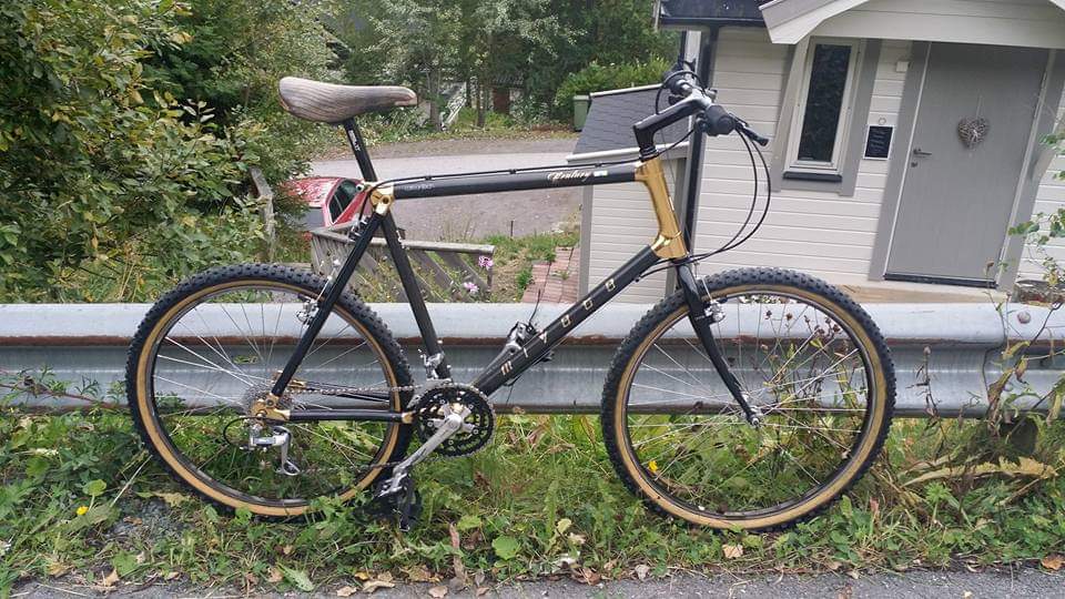

Idag bytte jag Flite sadeln mot en Miyata sadel.
Det blev en hit inte bara utseendemässigt utan gynnade även komforten. Kan inte bestämma mig om jag skall montera på mina Magura på denna, det hade förstört den rena looken en del men samtidigt flörtat mer med 90-talet... en Paul Chain Keeper står oxå högt på listan.

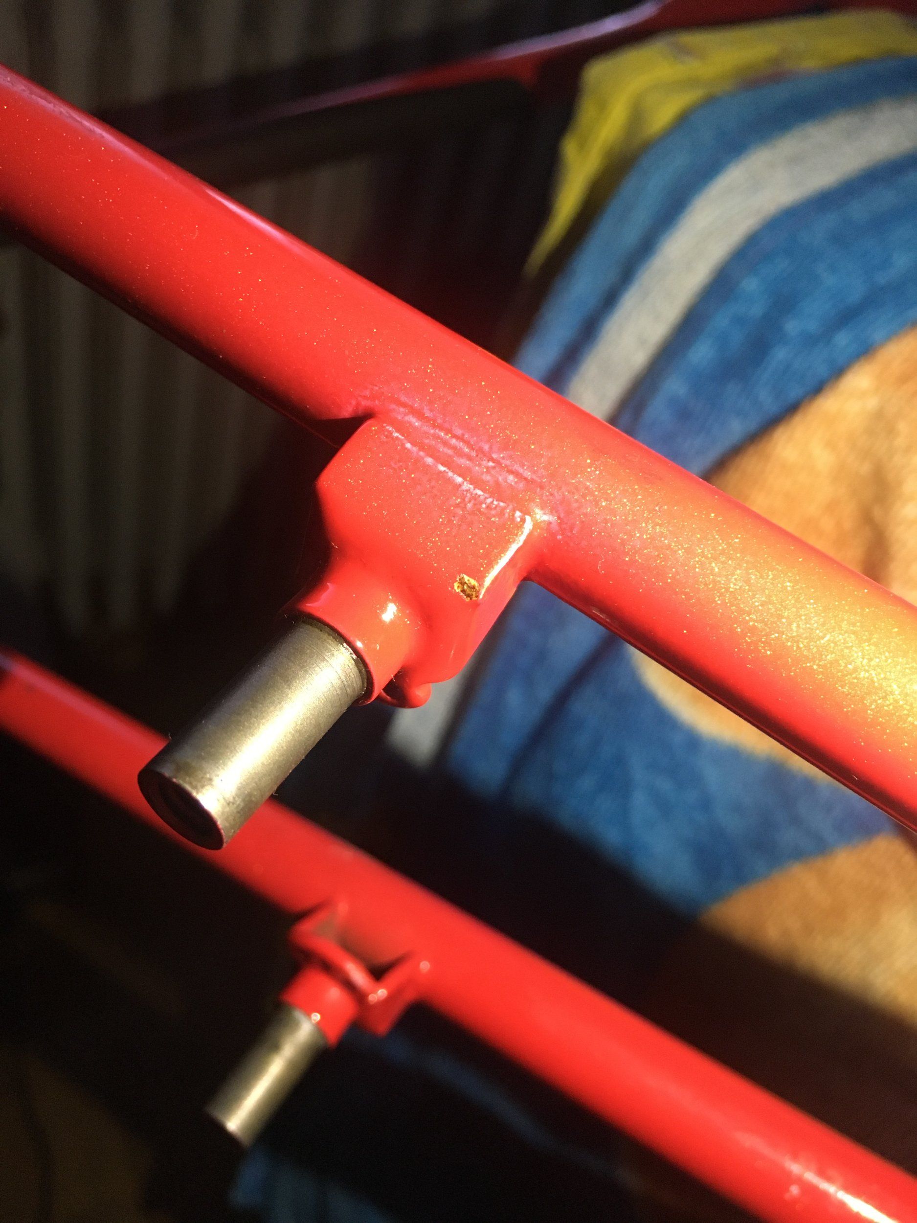

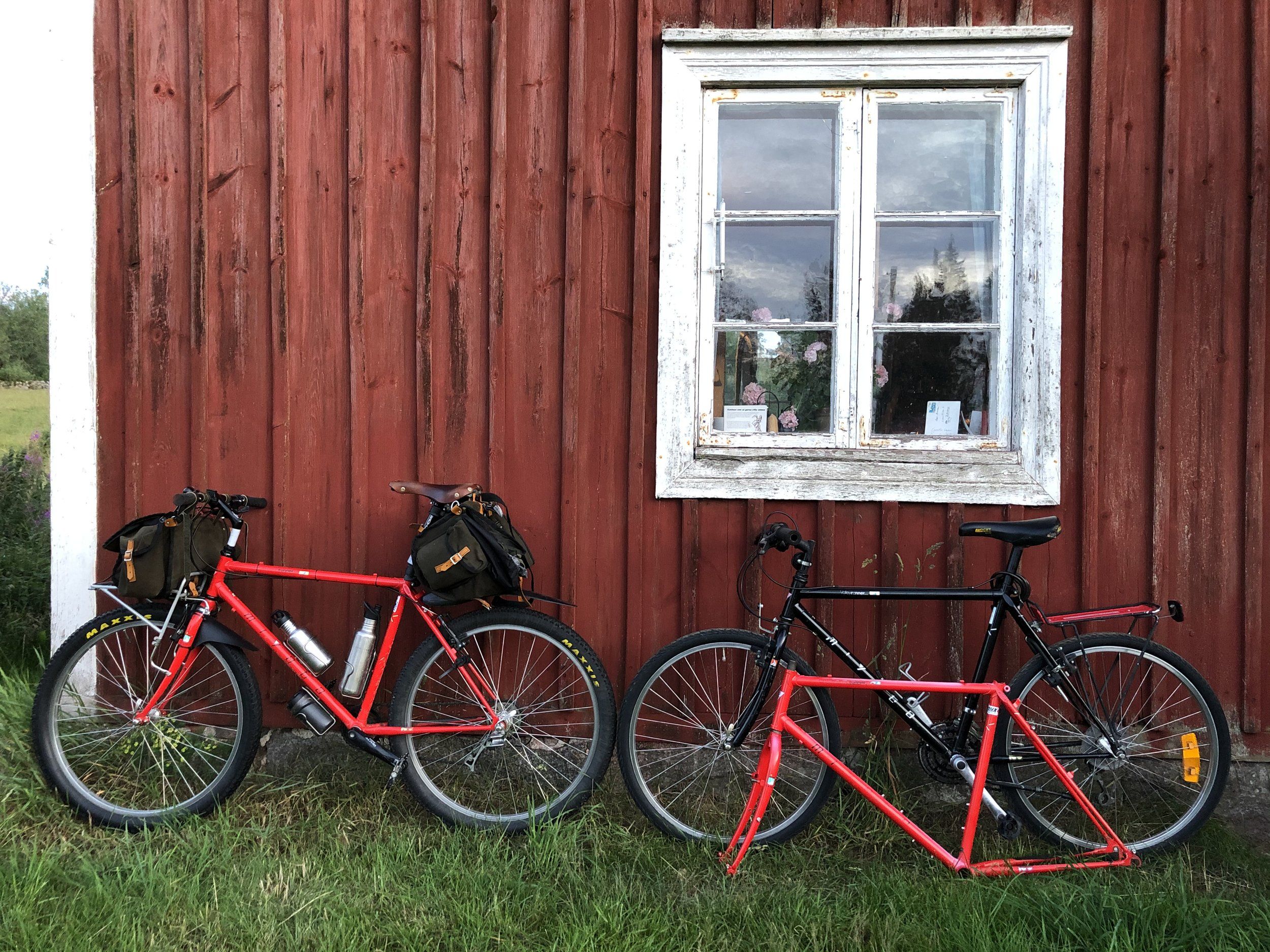

Carl Edfeldt som trådskapare får protestera om jag bombarderar tråden med för mycket dravel, men jag är helt enkelt bara otålig.
Projekt Norrskensflamman går hur som helst på sparlåga för tillfället, båda hjulen är klara men de befinner sig en 40-50 mil bort.
Anders på Veloform ska få stänka lite vigvatten på skjutsen vad det lider, men han ska få ta sin välförtjänta semester först så det blir inget åka av förrän i september. Väl därefter blir det dock rensning av gängorna i vevlagerhylsan, planfräsning av vevlagerhylsan, nytt styrlager, SKF vevlager, vevar och förhoppningsvis någon trevlig styrstam.
Nåväl, i helgen behandlade jag innanmätet på ramen med frame saver (det är engelska och betyder linolja), så nu ska den tåla en övergångsperiod i saltstänket på Värstkusten innan den så småningom får flytta hem till Småland.
En notering som jag har gjort och för vilken vi kan tacka solblekningen är att den ursprungligen till synes rent röda lacken innehåller lite flake. Bildkvaliteten är en sorglig historia, men den duger för att illustrera denna viktiga upptäckt så håll tillgodo.

LWB, tråden är skapad för dravel och nörderi på extrem nivå! Känns som om att du sitter säkert om vi säger så ;) fortsätt med det du gör!
