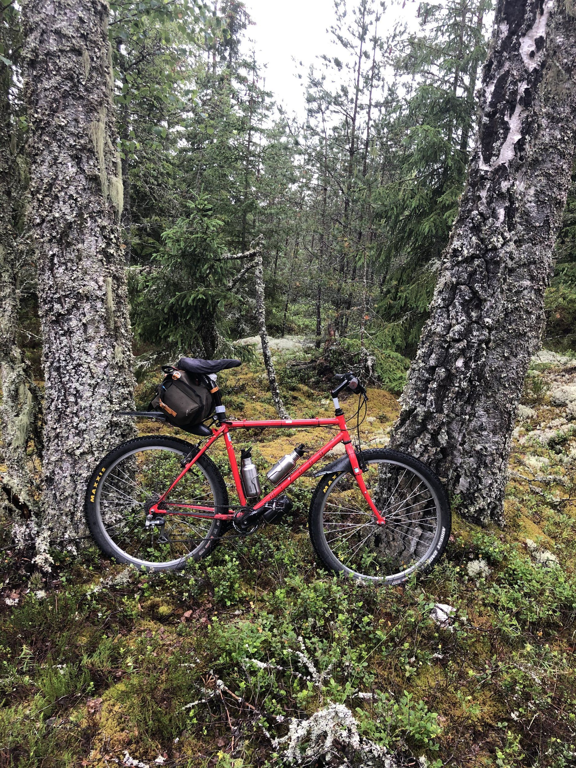

Var ute på tur i helgen med kompisen och hans On/Off. Samma storlek som den solblekta On/Off som jag nappade för några veckor sedan men ännu inte fått hem. Test av hans rigg visar dock att storleken är helt rätt.
Även jag planerar att bygga upp min On/Off med potential för smutstouring, om än mer bikepacking-anstruket än cykeln på bilden. SON 28 navdynamo, 1x11 (tror jag det blir), Jones-styre, Gilles Berthoud-sadel, Surly 8 pack rack fram och ev. Tubus bak.
Min har i likhet med din (men till skillnad från kompisens) tre flaskhållare och fästen på gaffelbenen vilket är en fördel för turåka.
Ja, känns som att ramen passar perfekt för det ändamålet (speciellt vår version). Låter som att det kommer ett bli en grym cykel! Jag har nån idé om att cykla ner i Östeuropa när/om Corona lägger sig. Så min tanke är att hålla det enkelt och billigt, typ så jag kan byta delar på landsbygden hos en Moldavisk version av Biltema :)

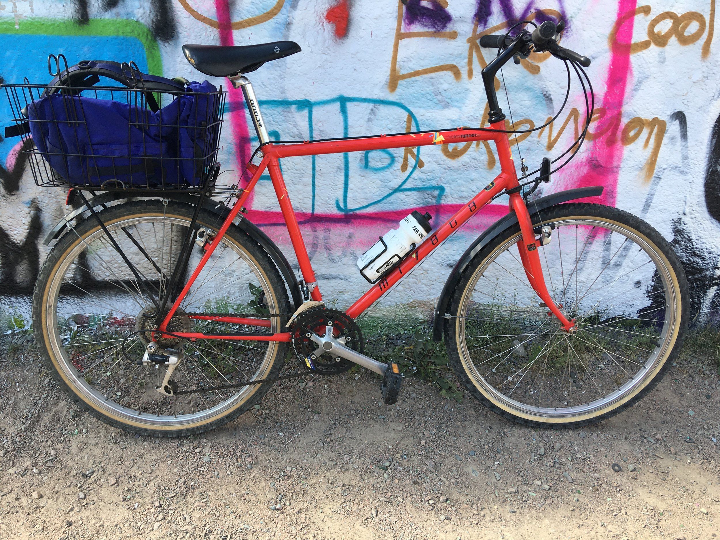

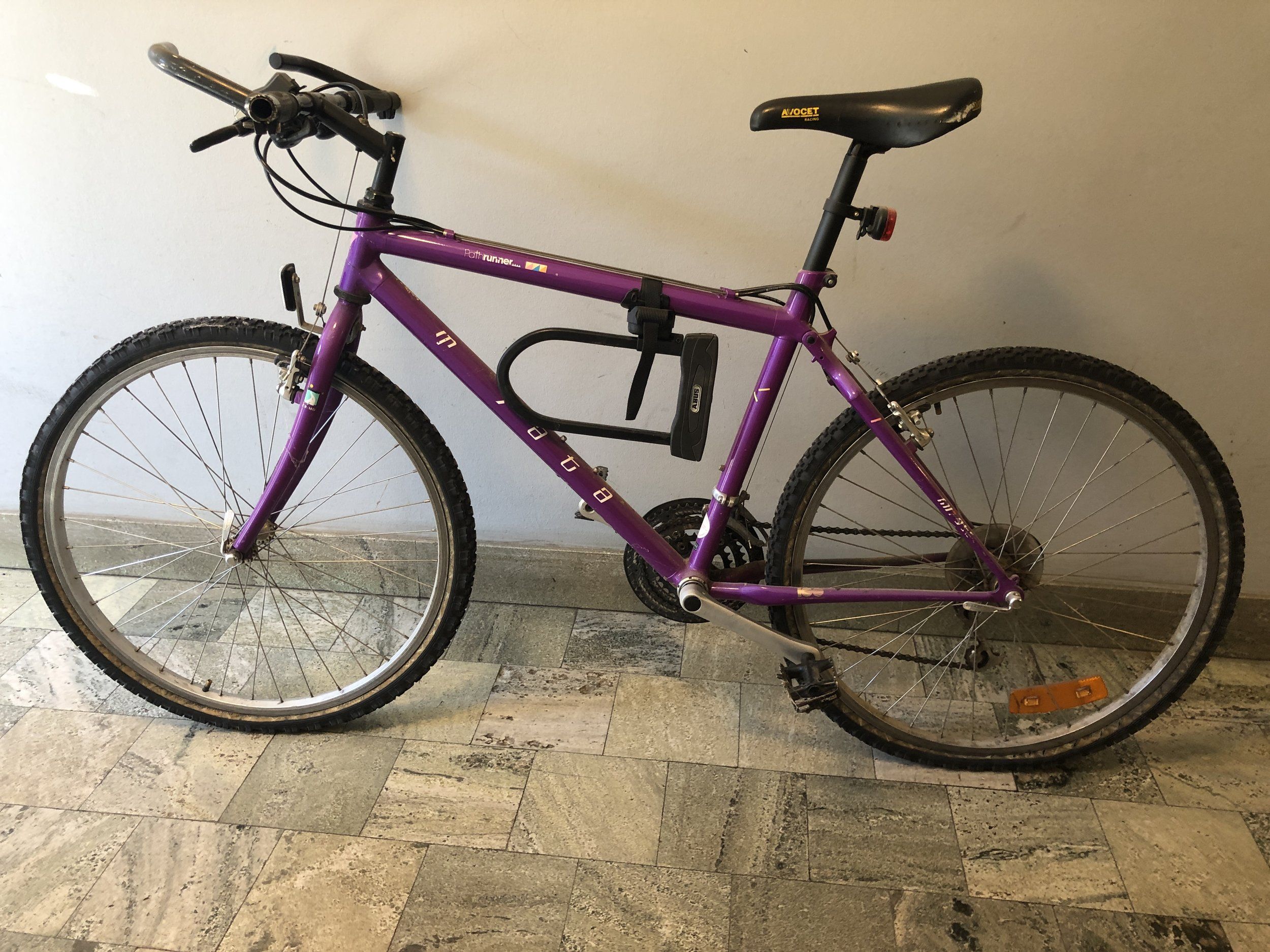

Helt rätt!Hej, här är min Miyata Path Runner med aluminium ram som mina föräldrar köpte till mig i tonåren under 90-talet, jag hade 2 st lägre modeller innan som tyvärr blev stulna. Jag kommer ihåg att jag satt och dreglade över de lyxiga black/gold carbon fiber modellerna i deras blanka kataloger, det väcker fortfarande ett habegär när jag tänker tillbaka. Jag har haft mycket rolig med den här och den är så otroligt snygg i mina ögon men den har inte använts lika mycket på sistone, fram hjulet är aningen skevt så den har en vag vobbel när det spinner, det fungerar dock utan problem. Tyvärr har jag tappat bort nycken som drar åt röret till sadeln men är i övrigt gott skick med original delar, förutom sadeln och skumgummihandtagen. Jag tycker dock jag sitter lite för framåtlutat på den så som jag cyklar nu för tiden och skulle troligen behöva ett nytt handtag/styre som är lite högre. Men nu jag funderade ev på att eventual köpa en helt ny cykel (om jag inte kan fräscha up den) och jag har några frågor till er andra Miyata ägare:
- Vilka moderna märken ska man titta på för att få en riktigt snygg design som är i nivå med Miyata, de jag hittat på bla cyckloteket är så fruktansvärt fula, inga fina färger och tillverkarnamnen i feta fonter som täcker ramen överallt.
- Är det möjligt att köpa ett ny styre som är lite högre och passar denna model?
- Kan man få tag på nyckeln som justerar sadelröret någon stans?
- Cyckeln gick väl på ca 7-8000 kr då, vilken prisnivå ska man förvänta sig för att få en i motsvarande kvalitet eller lite bättre modell i dag, i så fall vilka märken ska man titta på?

Tack för svar, cykeln kommer funka fint med nya däck och ev rikta hjulets fälg. Köpa höjt styre är ett steg ytterligare som jag ev kan köra på.Helt rätt!
Det enkla svaret är att ge din Miyata en överhalning:
- se om hjulet går att rikta, annars köp ett komplett Deore-hjul från nån an de tyska nätdrakarna,
- byt cantileverbromsarna mot v-bromsar (inkl handtag),
- nya däck
- ny kedja
- nya växelvajrar
- ny högre men kortare styrstam
- ny modern luft i däcken, 90-talsluften är lite tunn med dagens mått mätt
- kör!
V-bromsar är betydligt enklare att justera och byta klossar på än jag minns canti-bromsarnaed eller utan nytt styre hade jag bytt till V-bromsar. De kräver dock andra handtag än cantilever så om du byter bromsar så åker du på att byta handtagen också.- Om jag byter till ett nytt styre så bör jag även köra på v-bromsar?
Beroende på hur långt den gamla kedjan har gått så kan det vara en enkel fix när du ändå går över cykeln i övrigt.- ny kedja
Om vajrarna är original så finns risken att de är lite kärva vid det här laget. Ett enkelt vajerbyte kan göra underverk för växlar som känns trötta.- nya växelvajrar
90-talsluft känns SÅ 1994. Till och med en traditionalist som jag inser att utvecklingen faktiskt har gått framåt, om än bara på detta område.- ny modern luft i däcken, 90-talsluften är lite tunn med dagens mått mätt. - Vad är det för fel med 90-tals luft ;D haha! /s

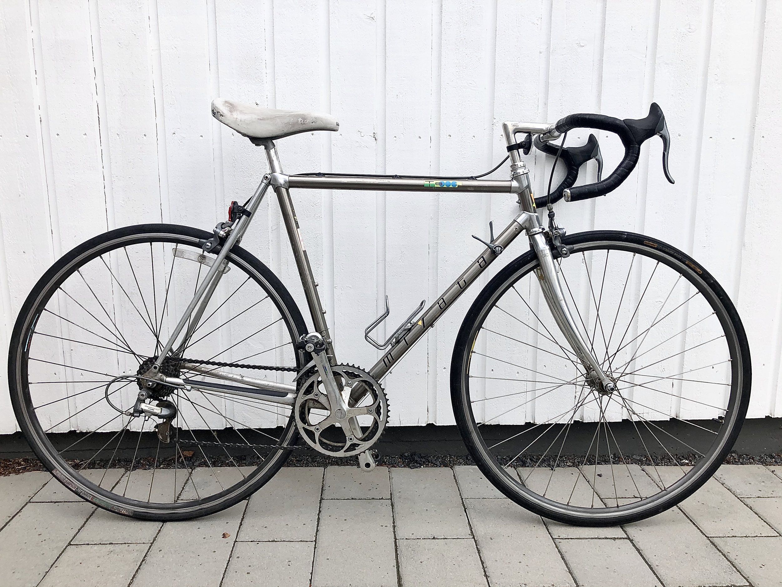

Jag har en Miyata T6000 med en ram av titan och aluminiummuffar. Titanrören är limmade i muffarna. Nu har ena röret släppt ifrån muffen, är det någon som har något tips på vilket lim man ska använda för att limma ihop ramen igen. Tacksam för alla tips. /Johanwww.utsidan.se

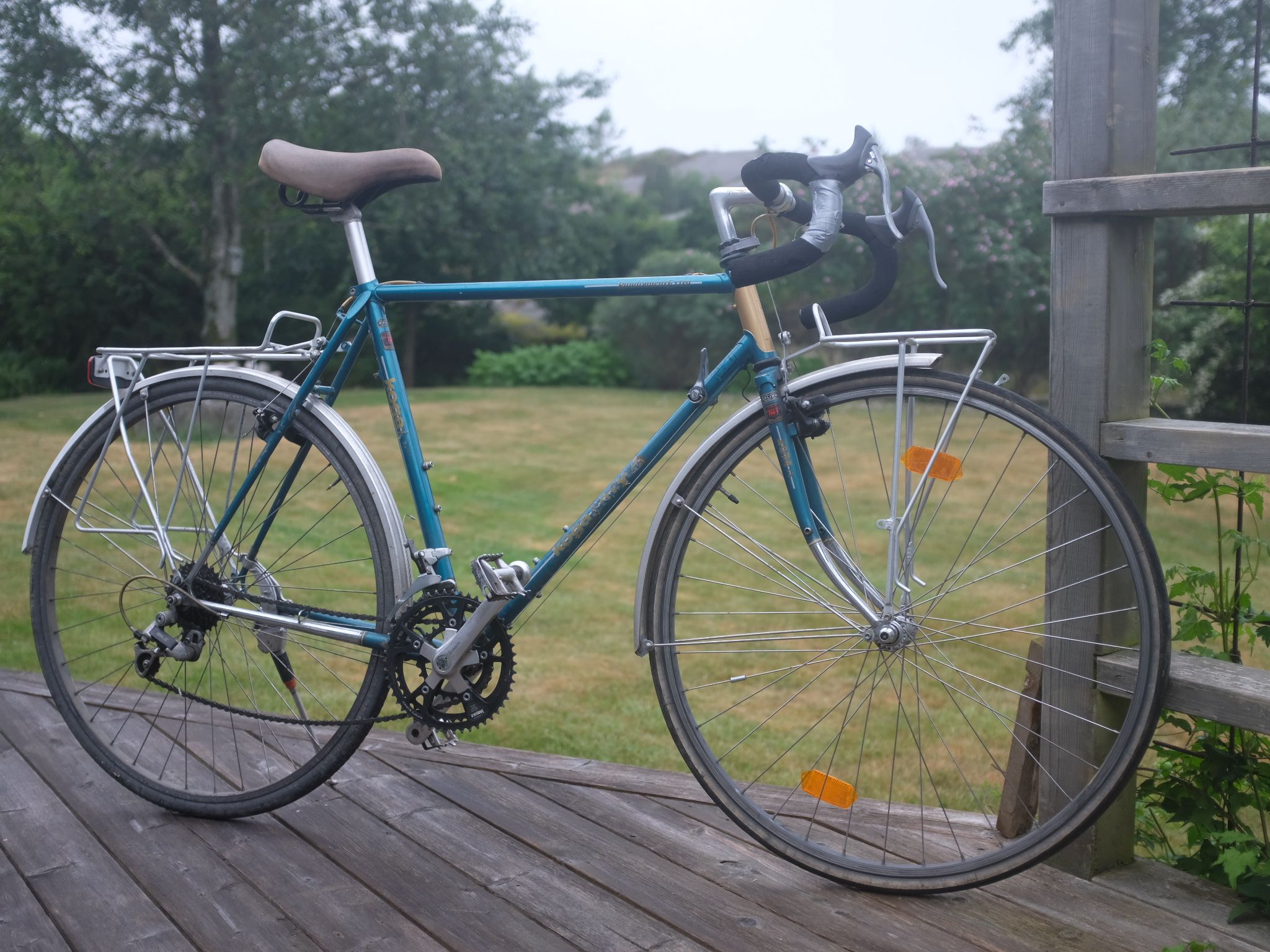

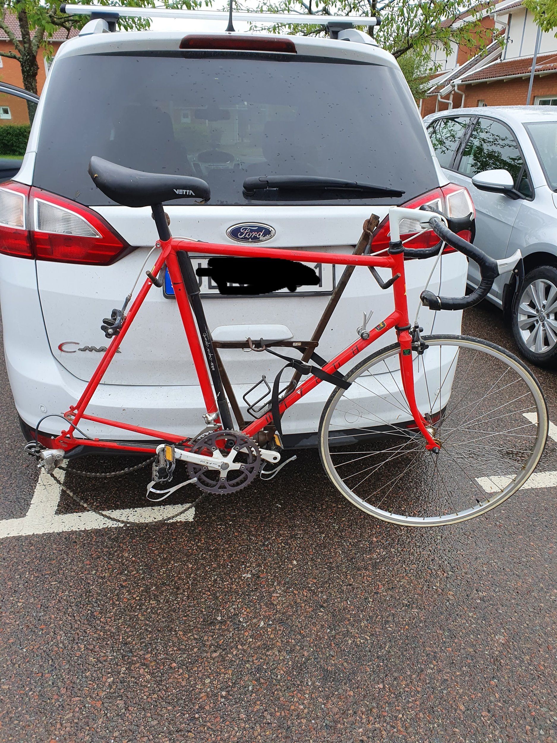

En rejäl genomgång på den så är den som ny. Bra skick!??Äntligen kan jag skriva i denna tråden! Införskaffade nämligen min första (Koga) Miyata idag. Det är en Randonneaur Extra från 1989-90. Har länge varit på jakt efter en äldre touringcykel och när den här dök upp i närheten i rätt storlek var det bara att åka och hämta den. Enligt katalogen verkar det vara en av toppmodellerna och jag har läst att den är väldigt lik Miyata 1000 då den har samma rör, liknande utrustning och geometri. Fick ge 3000 för den så något "kap" var det kanske inte, men tycker ändå den är värd sitt pris. Nästan helt original med mycket Shimano 600/DX delar. Lite ytrost på sina ställen men det ska nog inte vara några problem att få bort.
Fick även med original dynamon som sitter vid vevlagret och går mot bakhjulet, med en en extra "spak" på sadelröret stänger man av och på den (inte monterad just nu). Intern vajerdragning i överrröret är det också.
Tänkte göra följande med den:
-Tvätta ordentligt
-Ta isär och göra rent/smörja hela drivlinan
-nya vajrar/höljen
-ny kedja
-nya däck (35mm)
-Ny styrlinda
-ta bort pakethållaren bak

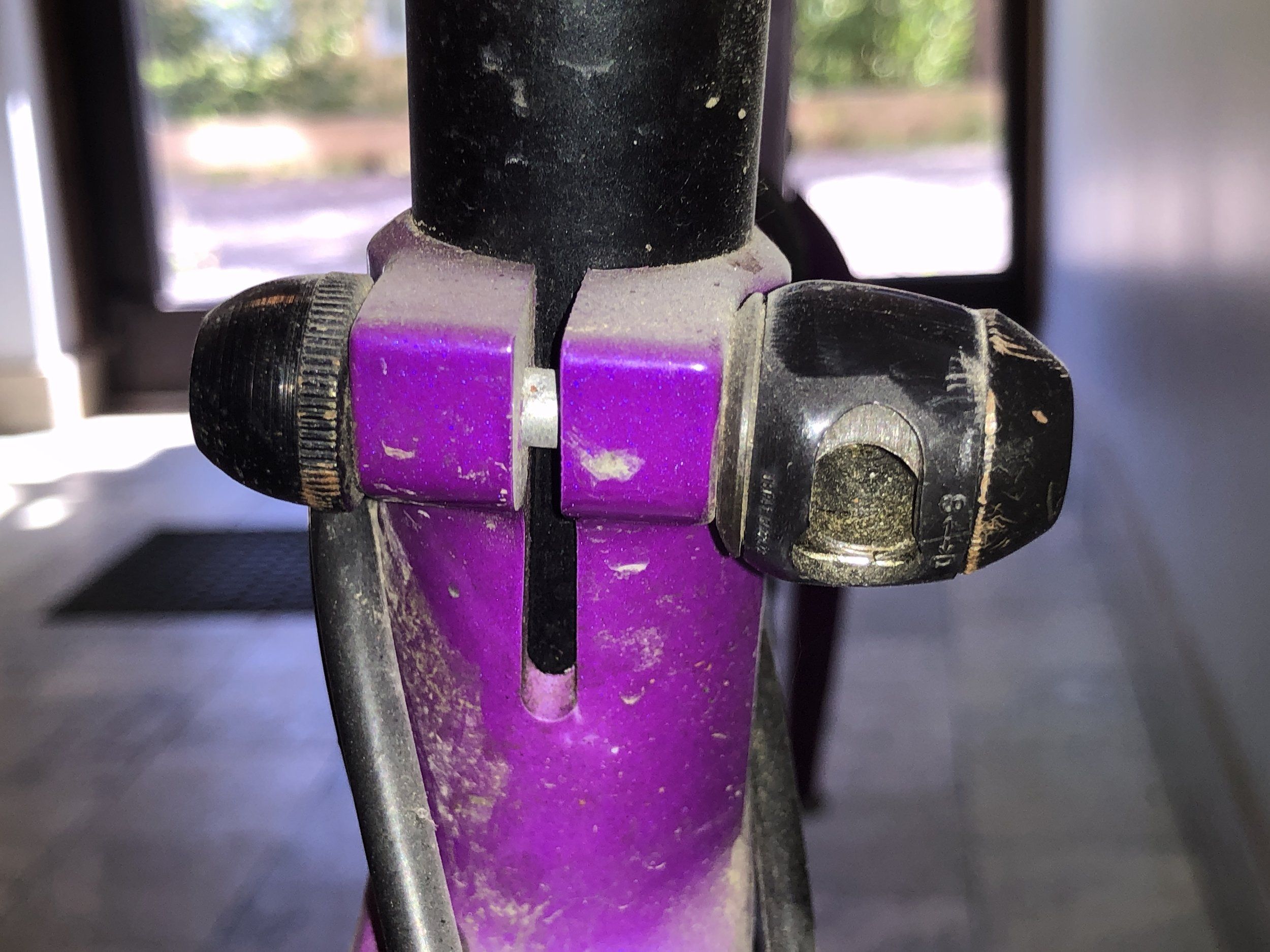

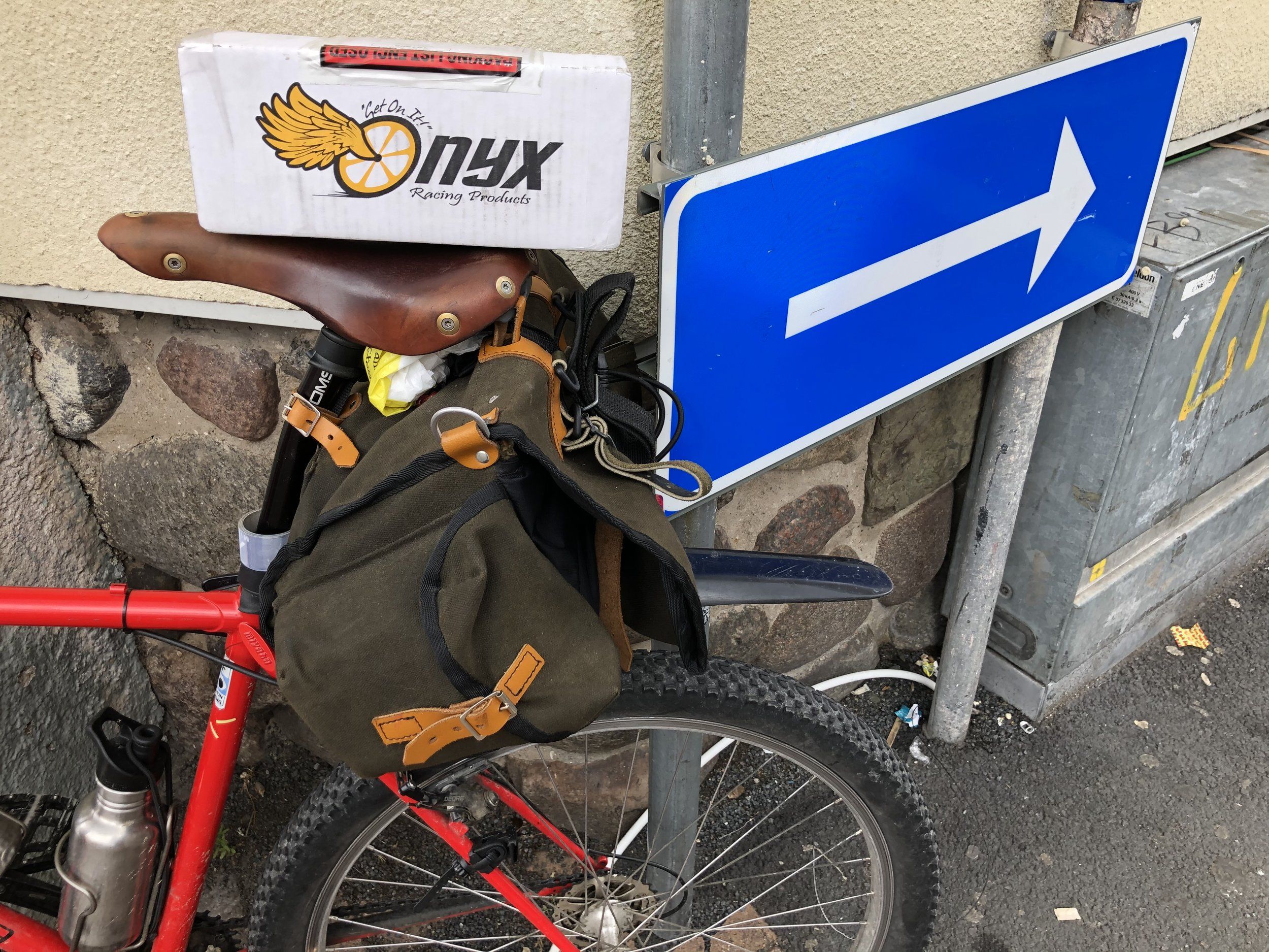

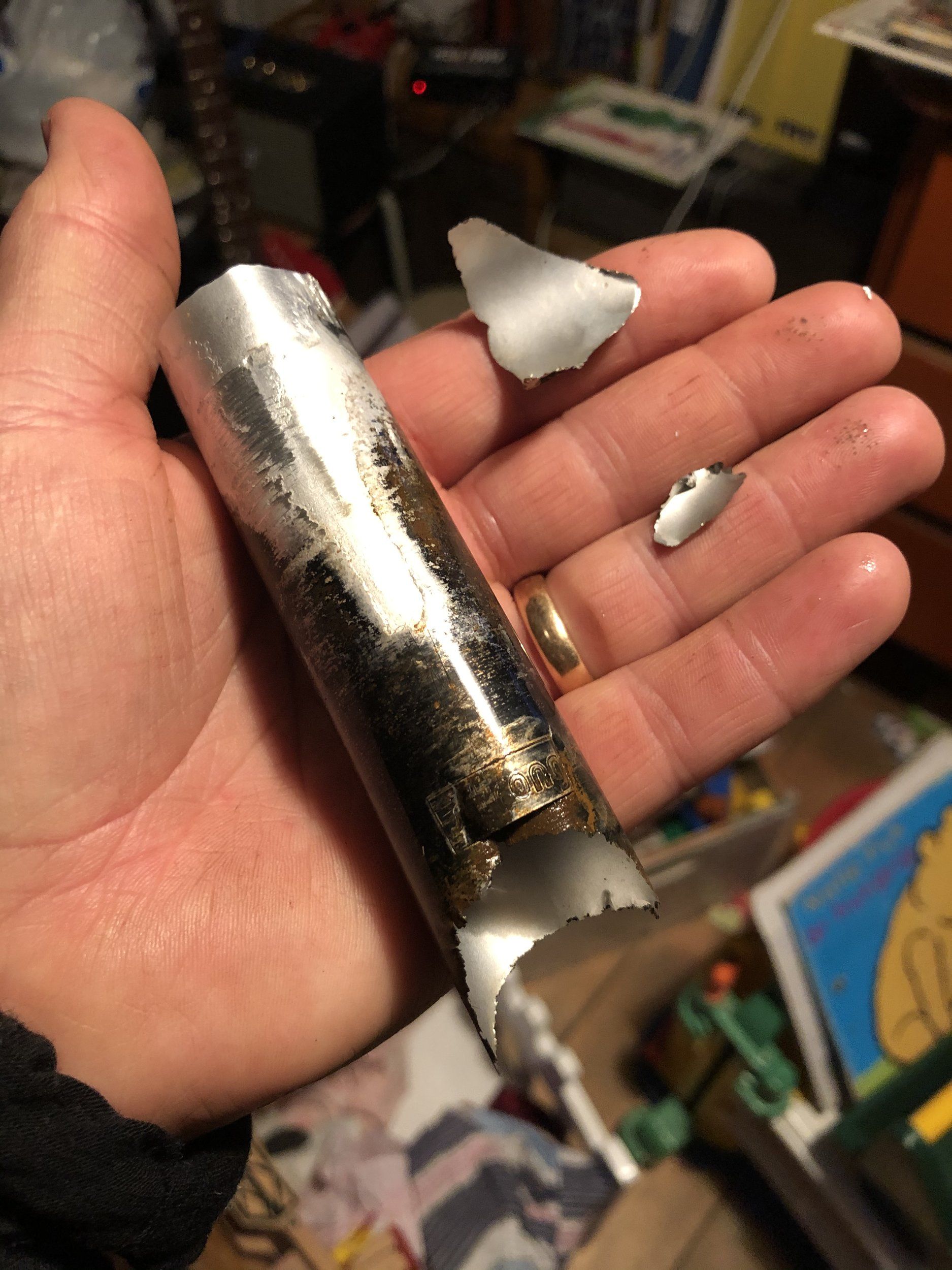

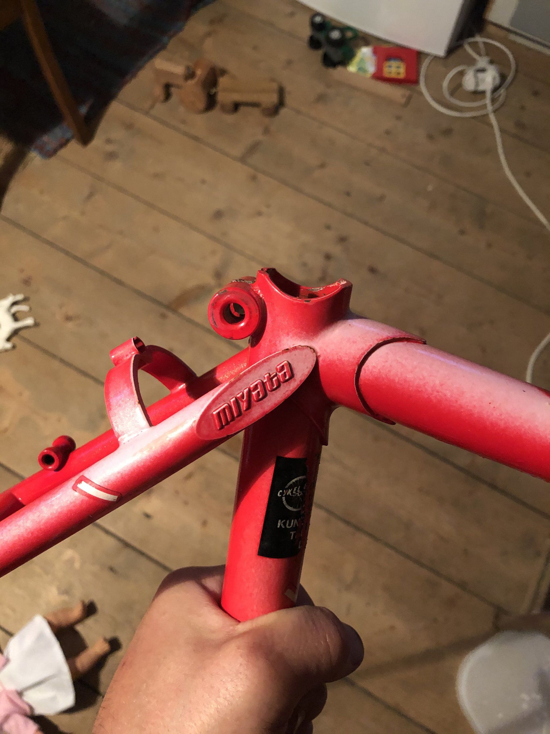

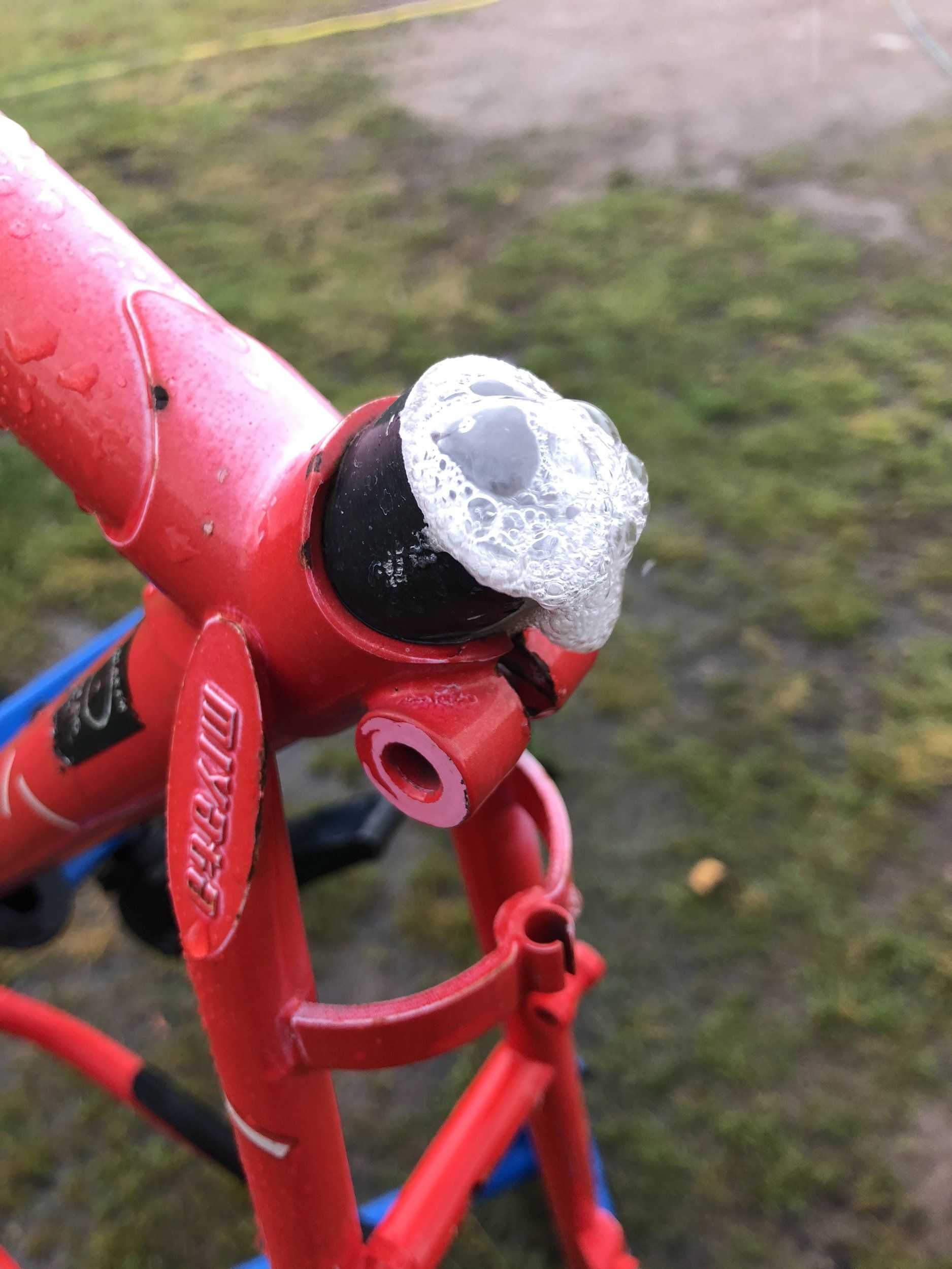

Lacken var lika solblekt som jag anade och cykeln var nedlusad med rostiga skruvar med söndertrasade skruvmejselspår, sneda plastskärmar, udda brickor och muttrar och fan vet allt. Men förutom några små skav här och var så är ramen i riktigt ok skick, och med 5-56 och salig morfar rörmokarens halvstora Bahco rörtång så fick jag rensat det mesta från ramen.
Det stora orosmolnet var däremot sadelstolpen, som satt som berget. Märkligt, eftersom det var det enda jag sa till säljaren att jag var angelägen om att få veta. Jag tröstar mig med att han förmodligen inte begrep bättre, snarare än att han skulle vara en förslagen cykelbedragare som ljög för att lura mig på en femhundring. Tröttsamt är det lik förbannat, dels med en bergfast sadelstolpe, dels med folk som inte förstår skillnaden mellan en lös och en fast sadelstolpe.
Jag testade alla goda råd, men om jag hade fortsatt så hade jag förmodligen knäckt först skruvstycket, därefter hyvelbänken och till slut förstås ramen. Värme. Kyla. Olja. Coca-Cola. Glykol. Rörtång. ”Slide hammer”. Allt.
Till slut blev det att göra som Allan Edwall som luffaren Oskar: man får ta dem med list sa kärringen och knep löss med tårna.
Cykeltur till Människobyn i eftermiddags och inköp av kaustiksoda, hem och blanda till angenäm styrka och smak och hälla ramen full. Ett riktigt skitgöra, men när sista droppen kaustiksoda var slut så gick det med nöd och näppe att lirka ut de sista nedfrätta resterna av sadelstolpen. Bygget av Norrskensflamman kan fortgå!
Visa bilaga 425314
18,5-tummaren med två paket kaustiksoda i sadelväskan.
Visa bilaga 425315
Ramen fylld med lut.
Visa bilaga 425316
En arbetsdag senare, sadelstolpen ute ur ramen!
Visa bilaga 425317
Seger!

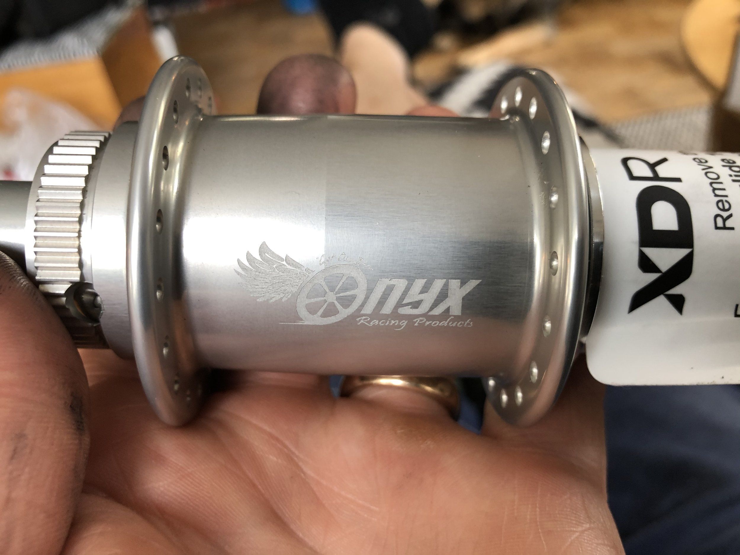

Vad är nu det här då?
Visa bilaga 425381
Nämen har man sett på själve far, ett Onyx-nav? Det hade väl ingen trott?
Och vem i hela friden köper 135mm qr idag anyways? Och för att bygga 26” med fälgbroms till på köpet? När det finns så många nya fina cyklar med gung både fram och bak. I kokosplast. Med fri service efter första sommarens 12 mil, av nån välkammad försäljare som vet vad som gäller i år, och som skickar med en brandad plastvattenflaska utan extra kostnad. Men inte vet skillnaden mellan hjul och däck. Men som kanske å andra sidan inte är lika dryg och självgod som jag. Men nåt Onyx-nav har han i alla fall inte. Ha!

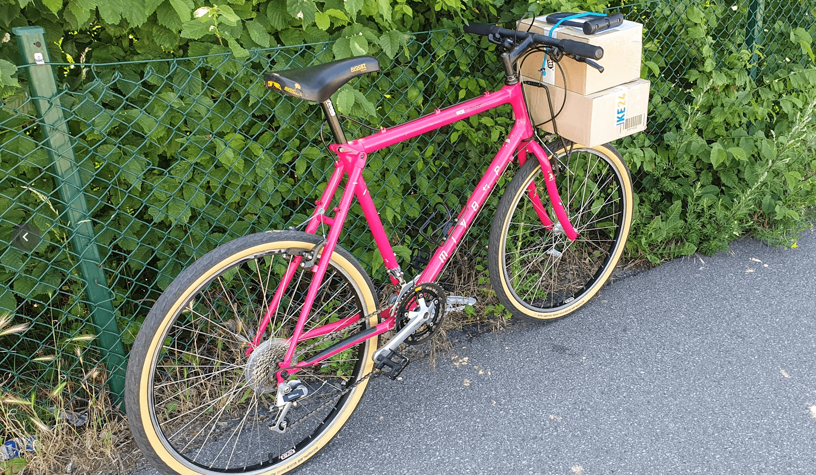

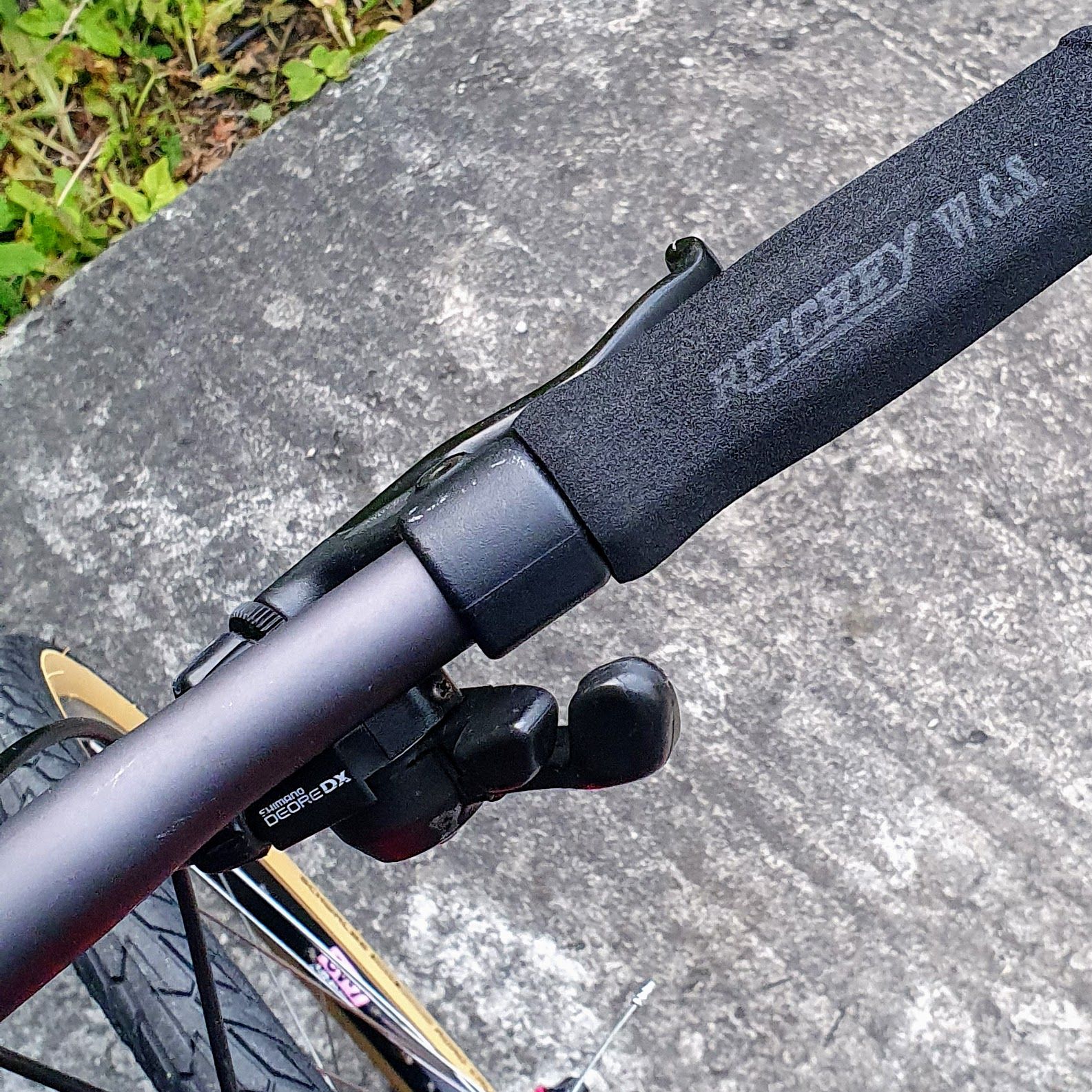

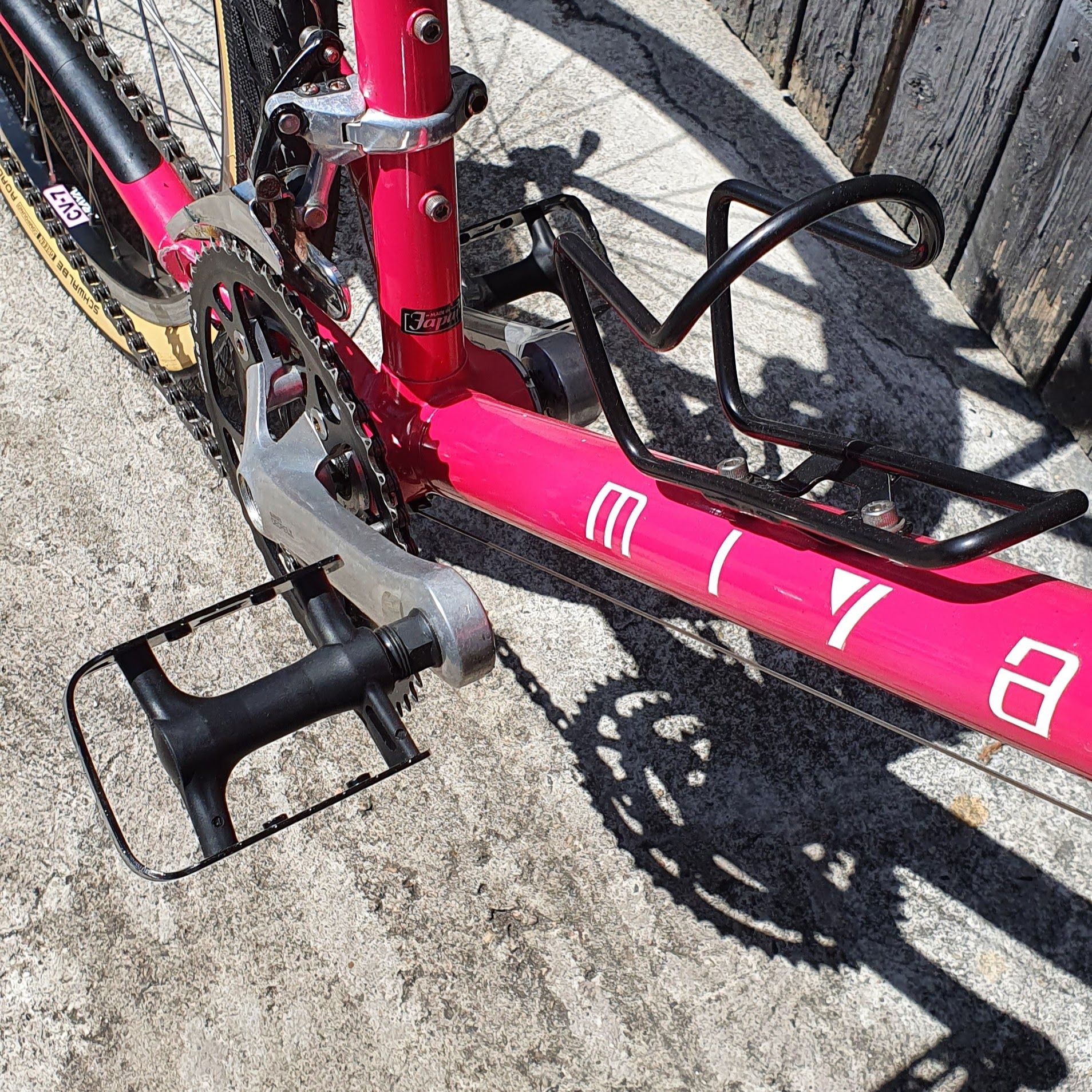

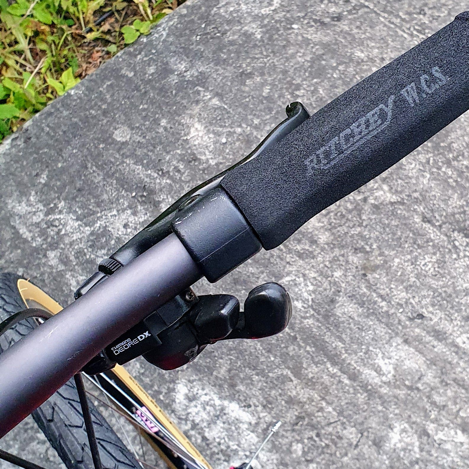

Inte jättebra bild, men ville ändå visa upp den här goingen. Tänkte byta ut styret mot något ännu slappare, behöver nya däck och vajrar och byta ut pakethållaren mot en där fram med en snyggare korg.. Kanon att åka på, gillar den skarpt.
Har dock en fråga: Den har Shimano Mountain LX-växlar där reglagen sitter monterade på bromshandtagen. På sikt vill jag uppgradera till V-bromsar och behöver då hitta något nytt sätt att montera reglagen, några tips?
De flesta i den här tråden bygger nog upp sina Miyator som vardagsbeaters, skönt med lite SON och Onyx-bling som kontrast ??
WORD!Problemet är bara att det här skulle bli just en sådan ”enkel men bra” vardagsbeater utan några excesser. Men nån stans längs vägen gick det överstyr och behovet av att hävda sig - om så bara inför mig själv - med fräcka prylar tog överhanden. Och med en allting förlåtande solblekt ram från 1990. MEN DET SKITER JAG I. Det finns folk i min ålder som köper kokain för sina pengar. Eller ännu en gasolgrill, med inställning för att lägga locket på och hålla livet fickljummet. Och det finns ffa folk som drar sig fram på rostande Biltemacyklar och undrar varför det är så tråkigt att cykla. Nej, mer cykelbling åt Folket!

Helt klart ett alternativ, men igår när jag låg i gräset och filosoferade så slog det mig att jag borde kunna sätta en blindnitsmutter på lämplig plats på styret. Borde se lagom mcguyver ut och med ett stålstyre skulle jag inte oroa mig så mycket för att det skulle gå av eller likn.. Blir till att testa med något skräpstyre här hemma.Jag köpte motvilligt en uppsättning Altus-reglage (Shimano SL-M310) och beredde mig på att varenda växling från nu och till tidernas ände skulle vara en stor besvikelse. Men de har överträffat alla förväntningar. I ärlighetens namn bara bakväxelreglaget, eftersom jag bytte från 3x7 till 1x7 i samma veva.
Mitt förslag är att skaffa bra v-bromsar (är själv mkt nöjd med Deore bromsar och handtag) med fräscha vajrar och kablage och nya Altus eller ”bättre” växelreglage.
För vardagscykling, pendling och enstaka skogsturer när jag inte orkar låsa upp fincykeln och ta ut den ur Fort Knox är jag också helt nöjd med 1x7 (32T n/w-klinga fram, på mittenpositionen på en tredelad vev). Lite begränsat i högsta resp. lägsta växeln, men det vägs upp av hur smidigt det är med 1x.

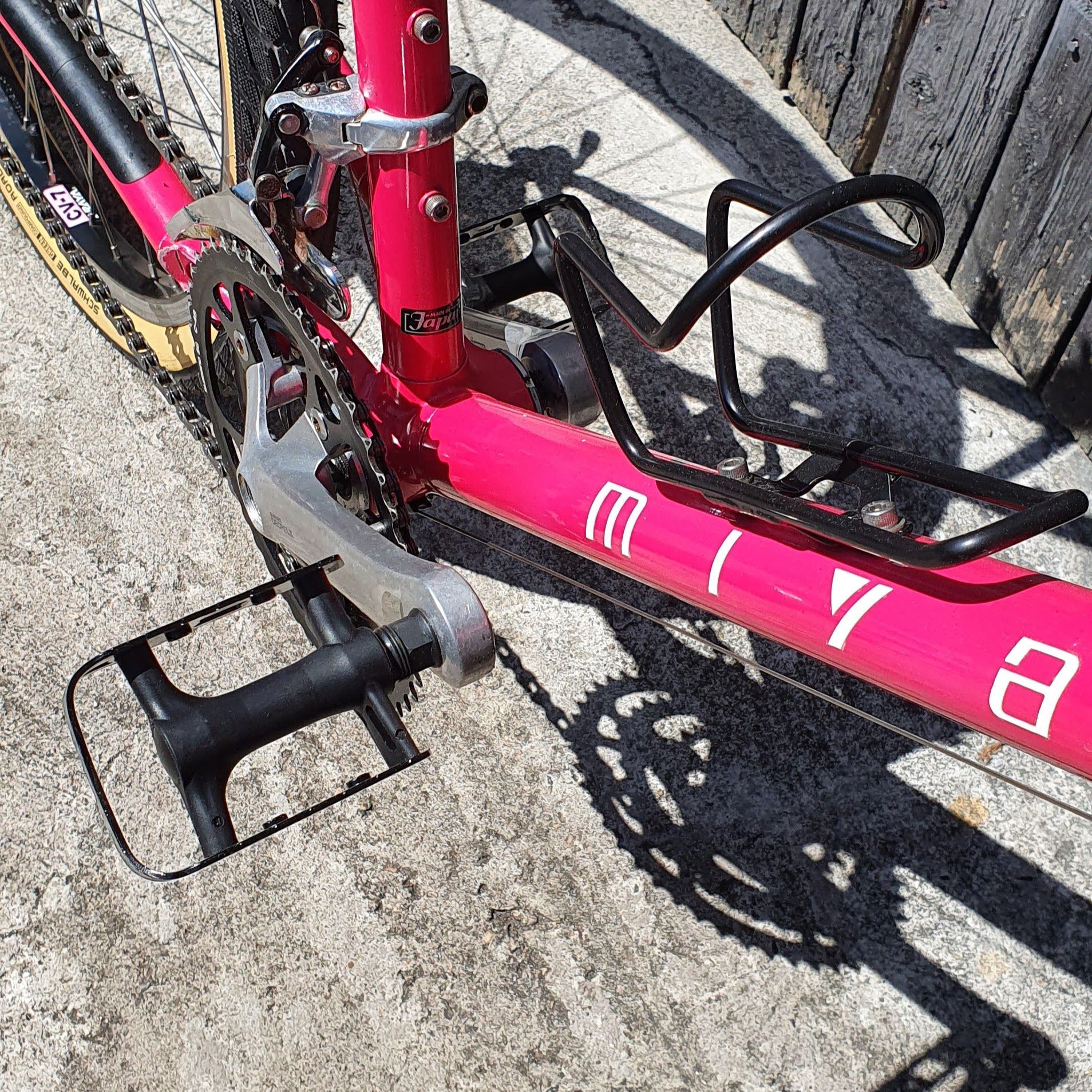

Den är så najs va?Trailrunnern är ute och snurrar nu. Den fick en liten pakethållare fram och ett par nya pedaler eftersom orginalen var rätt risiga. Får se om man gör något åt det en dag. Kanske skärmar sen, får se. Vevpartiet är kasst fortfarande men det får funka så länge, har inte orkat rodda. Fokus på ny MTB och fixa ihop en cykel för lite gravel och touring i sommar.
Visa bilaga 425669
Visa bilaga 425671Visa bilaga 425672Visa bilaga 425673Visa bilaga 425674
Japp! Härlig att cykla på. Sadeln är sådär dock :D Sliten och inte så bekväm. Hade velat hitta något nytt och skönare men ändå med samma look.Den är så najs va?
