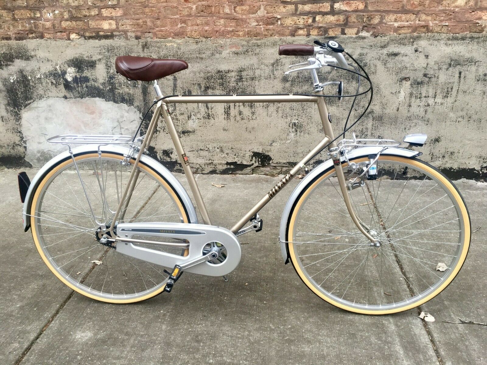

And so it came to pass att jag inte riktigt kunde låta bli att hugga på den här. Får man vara med och leka på riktigt nu? Koga Miyata inköpt av förrförra ägaren i Nederländerna.
Tanken är att göra den pendlingstjänlig och eftersom jag är föräldraledig fram till sommaren är det inte jättebråttom. Tur det, för förrådet som extraknäcker som verkstad är knökfullt av grejer pga flytt nyligen.
Återkommer med fler bilder så klart!
Ser ut att vara i fint skick :) Skulle vara kul att veta vilket år ramen är från och vilka rör det är. "A" i serienumret står för 1972, sen är det bara att gå upp ett steg i alfabetet för varje år.

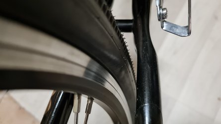

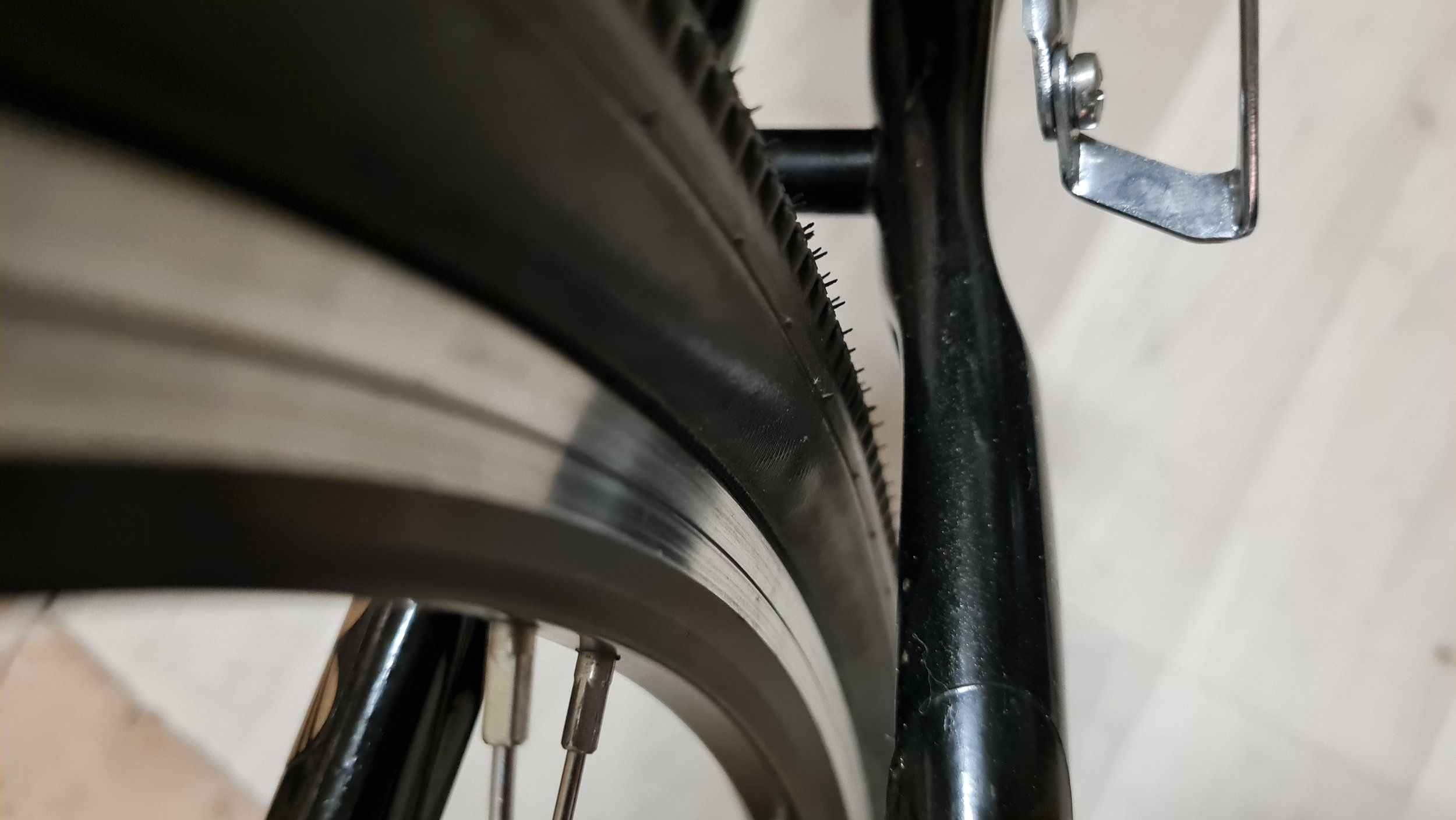

Sedan en detaljbild på 40mm Schwalbe G-One på Triple Cross. Gott om plats.
Snyggt! Mäter däcken 40? Kör en 35a bak på min TC och har bara 4mm till godo.
Tänkt att det kan vara det smala innermåttet (14.5mm) på mina fälgar som hellre bygger däcket på höjden och hamnar längre in i ”kilen” på staget.

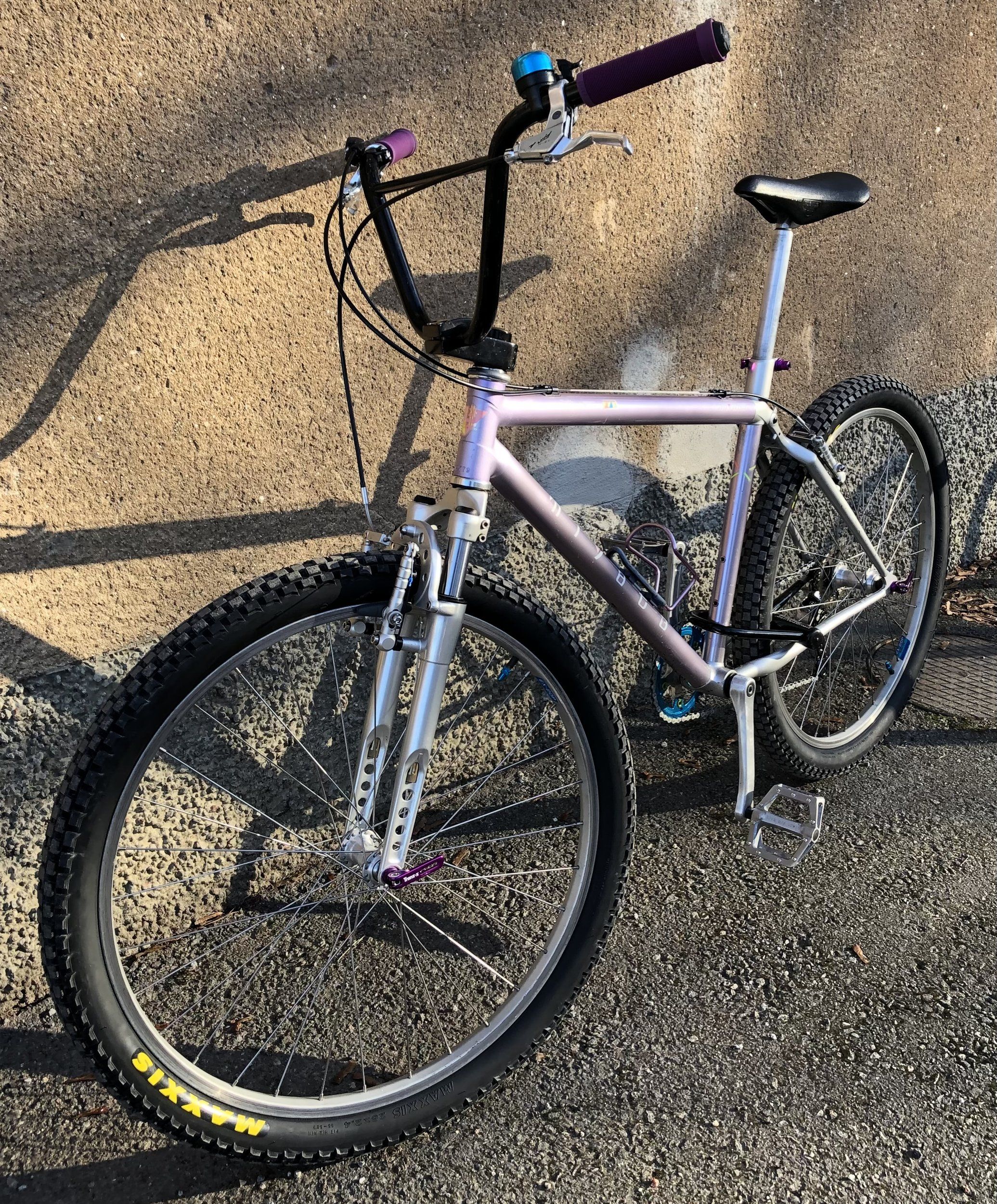

Fick reda på att lokala kondisets semlor var bäst i stan så gjorde ett semmelrun på lunchen. Pathrunnern är oförskämt rolig att cykla på. Upprätt och bekväm men med liten ram och härligt studsig med ballongdäcken. MEN det är nåt som liksom känns knakigt när jag trampar. Misstänker att det är de billiga tramporna som går trögt out of the box. Så går det när man köper nytt.

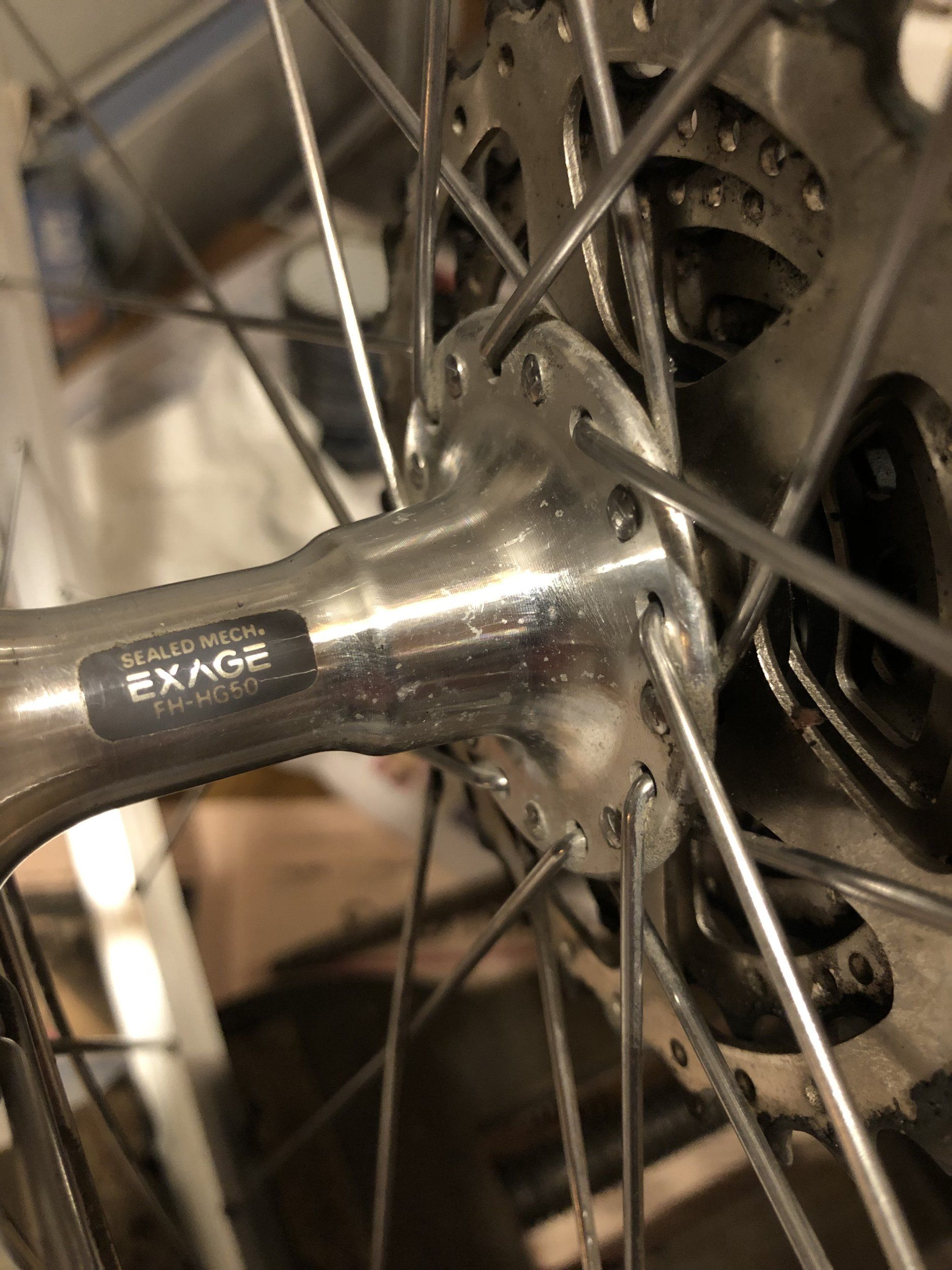

Framnavet gick bra. Lite ful ”pitting” på lagerkonorna men med tanke på vilken relativ sans jag har hållit på den lilla röda och hur relativt sparsamt den kommer att rulla så lät jag udda vara jämnt. I med nytt fett och sno ihop bara.
Bakhjulet sedan började bra. Men mitt i alltihop skulle jag göra nåt annat mitt på köksbänken arbetsbänken och lyckades vispa till hela arrangemanget så att konor och kullagerkulor flög över hela köket verkstaden.
Med några milda ramsor och don LWB:s läsglasögon på näsan lyckades jag hitta allt…
…utom en av kulorna. Och där tog meket slut.
…för att ikväll återupptas - vad annars en lördagskväll?
Bakhjulet är nu fixat, med nya kvarttumskulor och servad frihjulsbody. Min tänkta medhjälpare, tonåringen som trots att hon inte har gjort någon illa har blivit pålurad en 30 år gammal Miyata, lyste med sin frånvaro men ser säkert fram emot att hämta en nyservad jonne nästa gång solen skiner.
