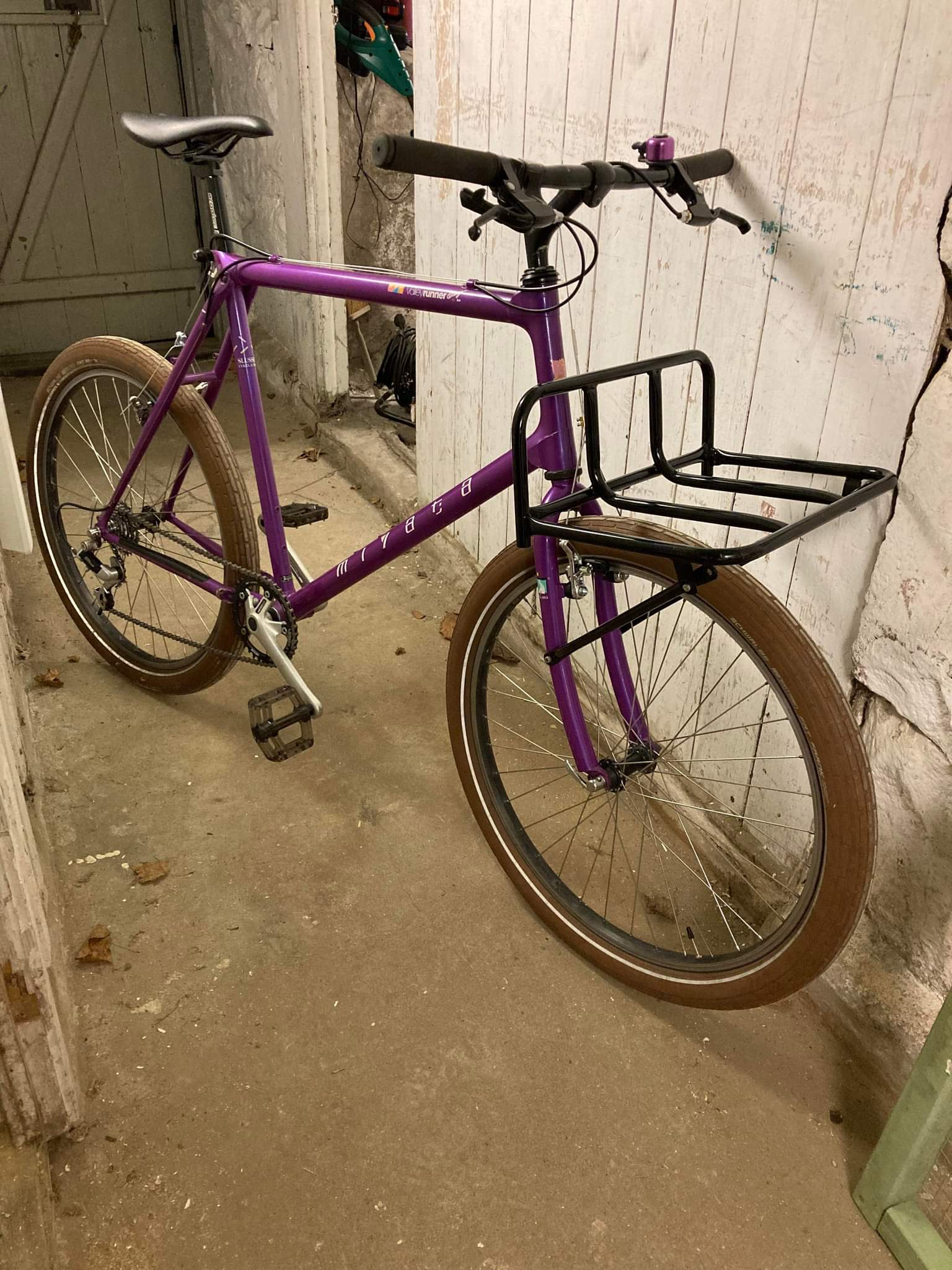

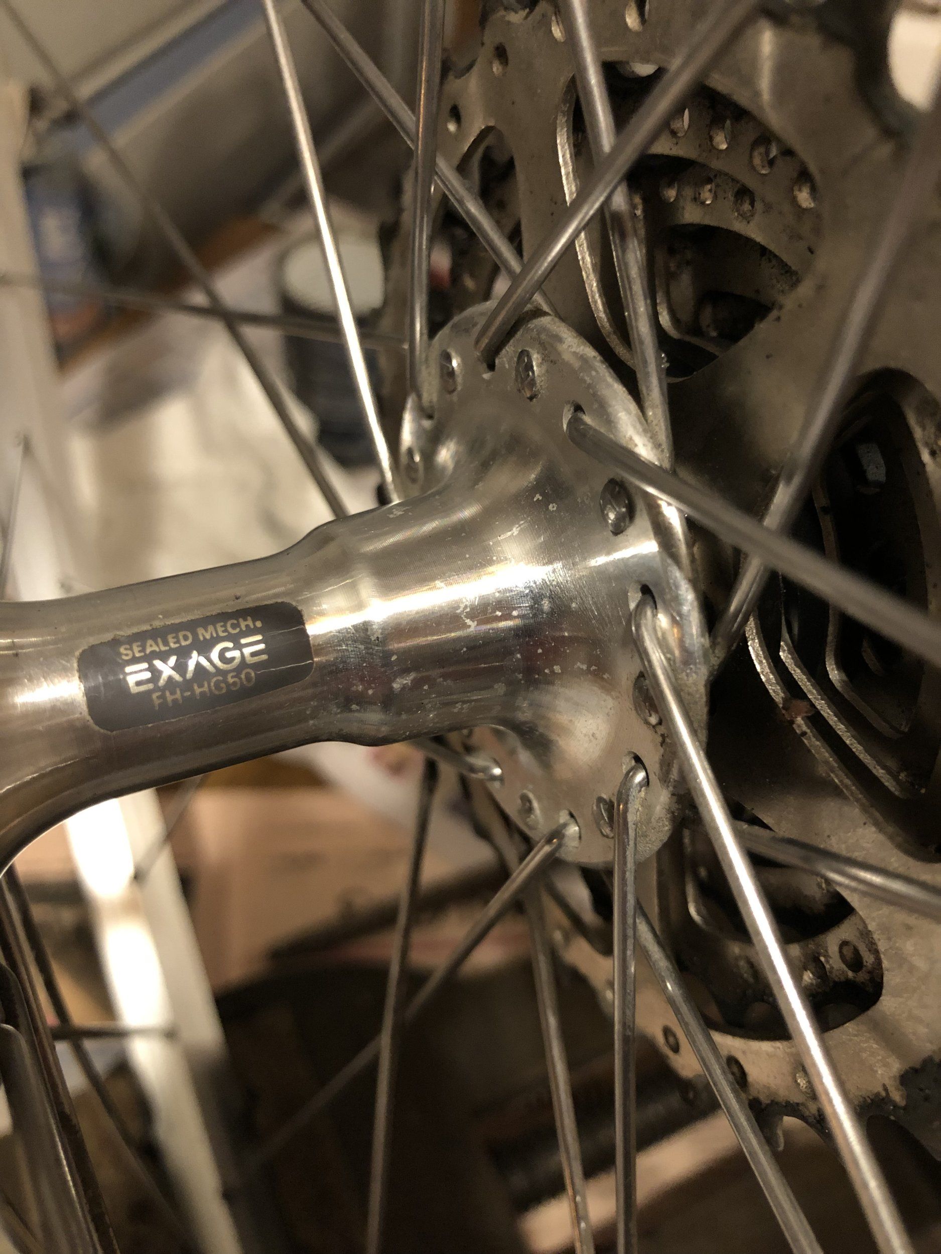

Bakhjulet är nu fixat, med nya kvarttumskulor och servad frihjulsbody. Min tänkta medhjälpare, tonåringen som trots att hon inte har gjort någon illa har blivit pålurad en 30 år gammal Miyata, lyste med sin frånvaro men ser säkert fram emot att hämta en nyservad jonne nästa gång solen skiner.
Nog lipat, kolla detta:
Visa bilaga 539179
Som nytt ?

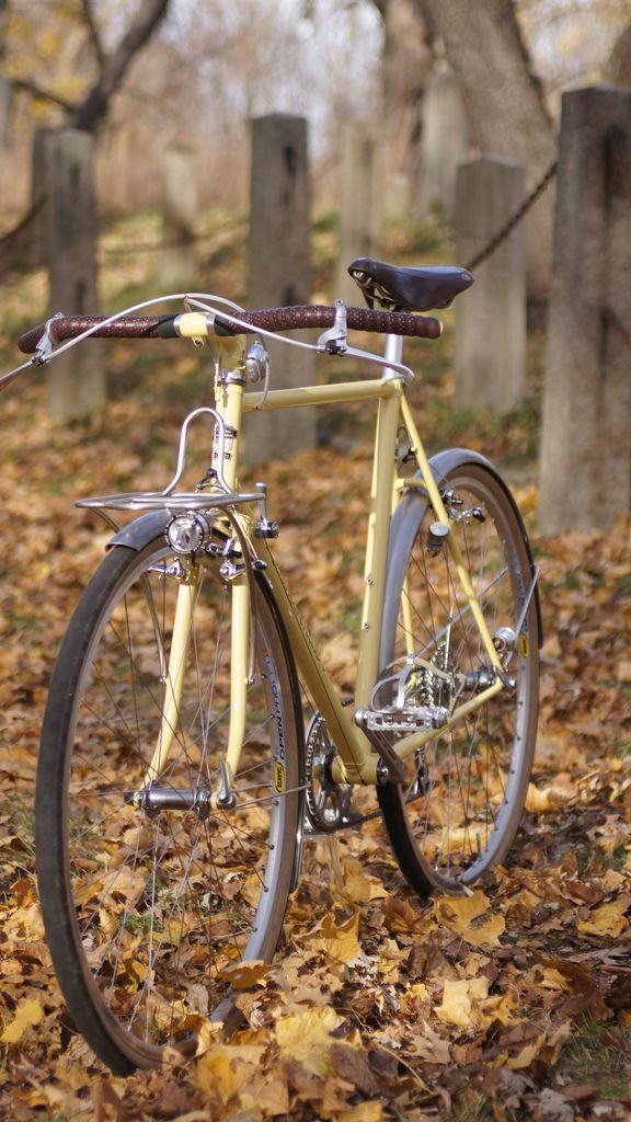

Stuket jag tänker mig är åt klassisk porteur, fast troligen med korg istället för pakethållare. Hade jag valt fritt hade jag kört i mycket silver/krom osv enligt traditionellt snitt:

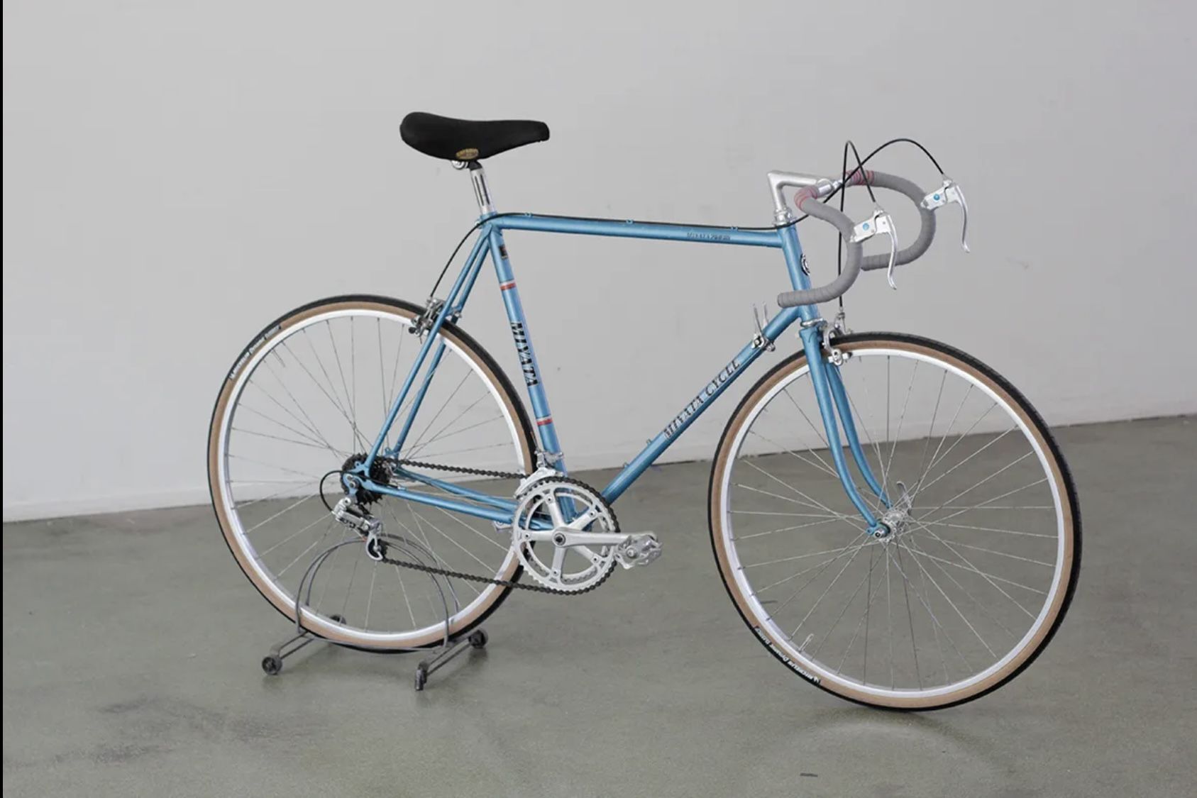

Slänger in en bild på Miyata 750 SR i original också som referenspunkt. Mycket riktigt som tidigare nämnt är ramen i Hi-ten men känns inte blytung ändå.

Passade på att ta bakhjul och body på don LWB:s stora lila också. Där har bodyn varit så körd att den har gått i tomme så fort det har varit under 5°C, men nu ska den funka igen. Silkeslent kanske är att ta i, men sämre lär det i alla fall inte ha blivit.

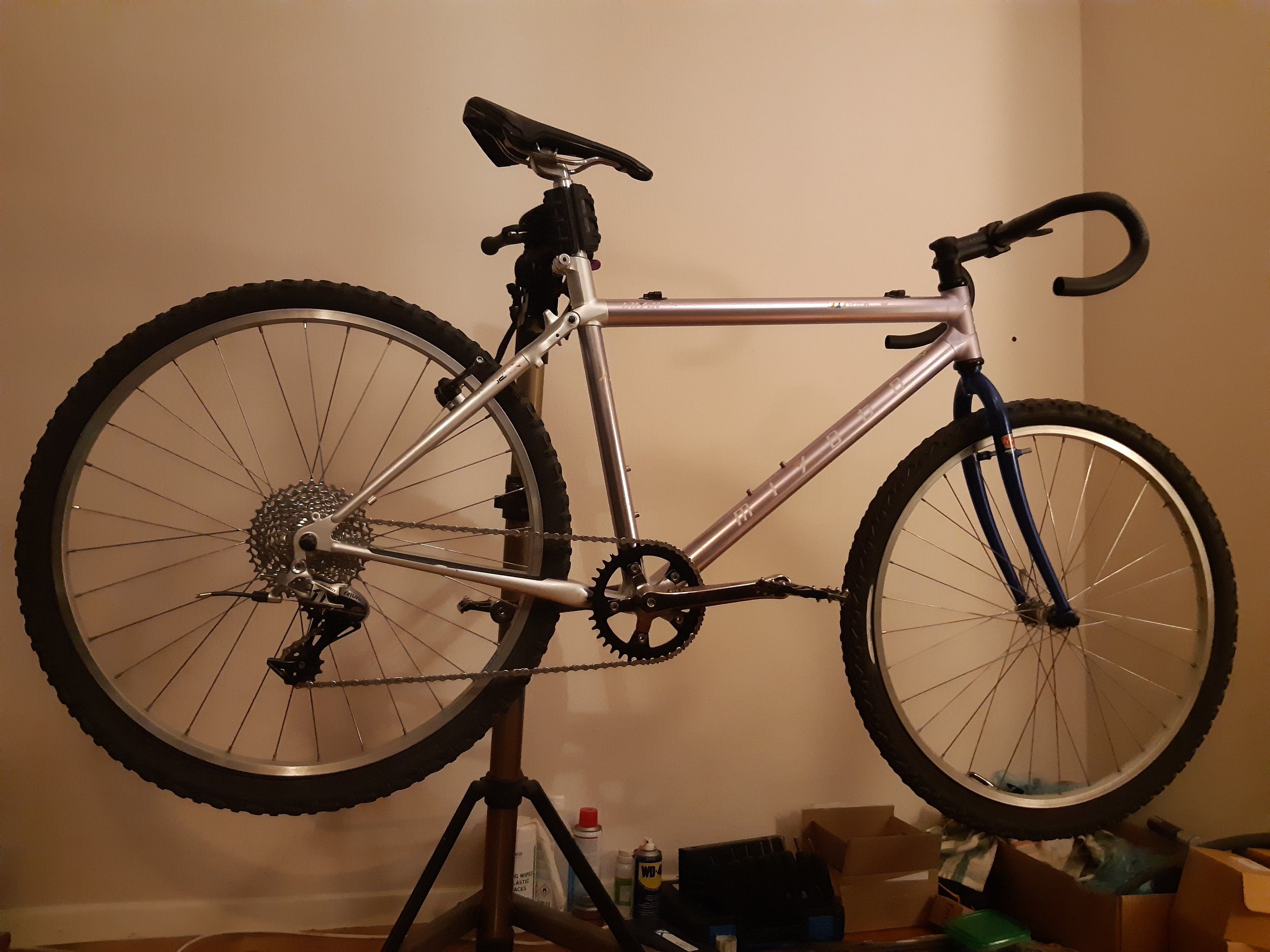

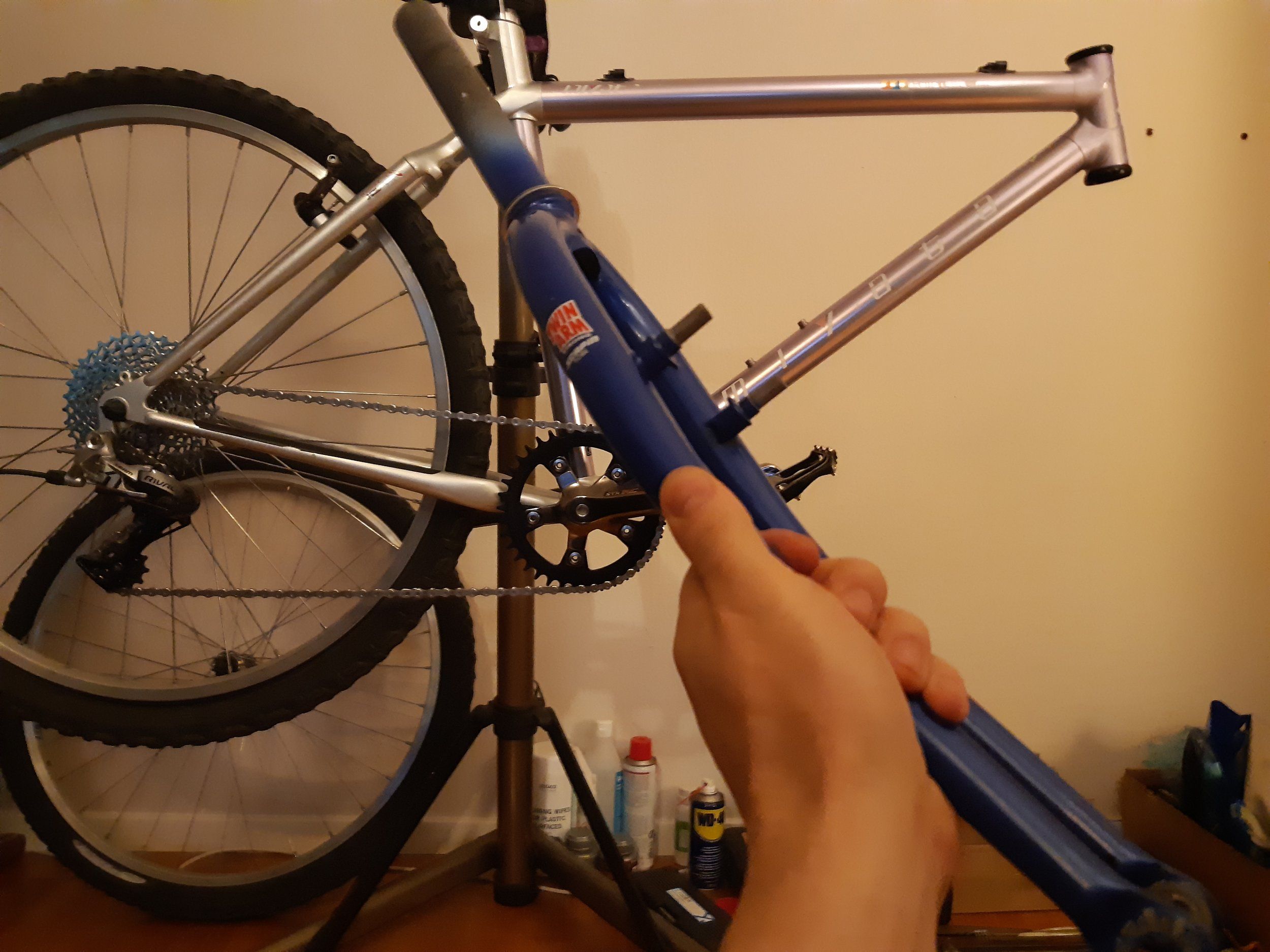

Efter den längsta ebay-väntan jag varit med om inom Europa (34 dar) så kom äntligen min nya gaffel.
Inte Japansk men väl Italiensk. Bra cyklar, underbar mat, fascistoid historia och kass kvinnosyn. Är ju typ samma land ?
Nå, helt fel färg. Vad säger Miyata-gruppen? Silver, lila, svart eller kanske rosa?
Visa din Miyata!
Nå, helt fel färg. Vad säger Miyata-gruppen? Silver, lila, svart eller kanske rosa?Visa bilaga 539490
Måste erkänna att jag inte hängt med i bygget, varför denna gaffel?
Aaaa du vill ha ahead!
Färgrent och klarlack, eller blir det för tacky?
Jaså på det viset? Ja då återstår endast rosa.

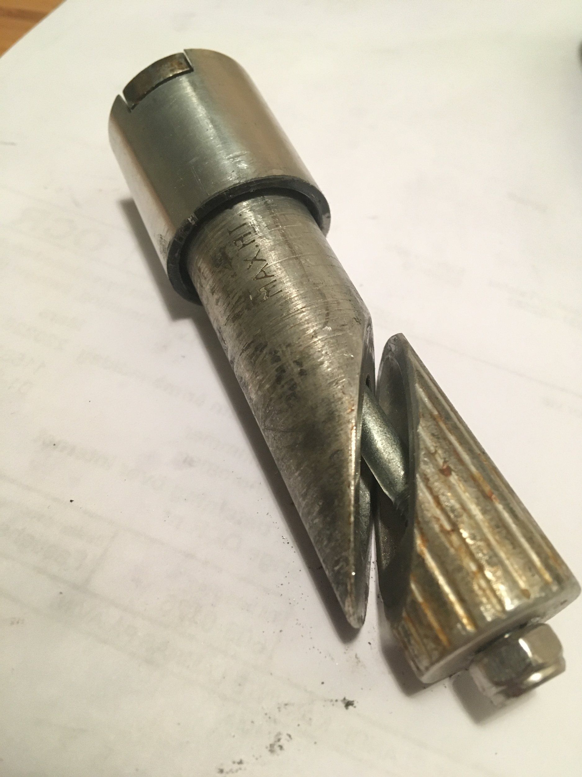

Fick också för mig att ha gänglöst på en cykel med 1" gängad gaffel en gång i tiden, men tillverkade en ovanlig cykeldel för att lösa det. Inte direkt Miyatarelaterat, men har aldrig visat den och tänkte det kunde vara lite kul för någon.
Tillverkad av en "vanlig" quill-konverterare och en hylsa med 1" invändig gänga..

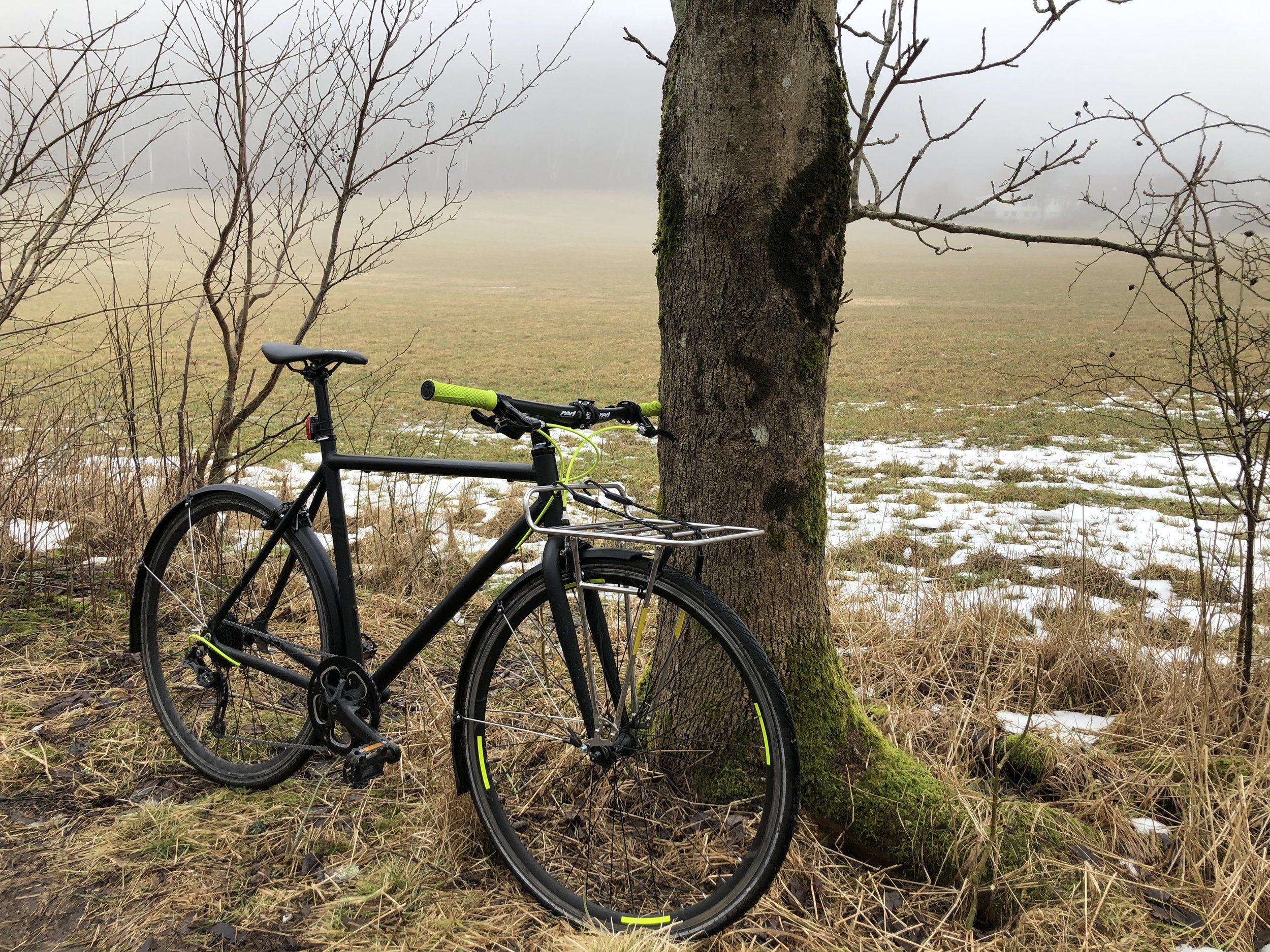

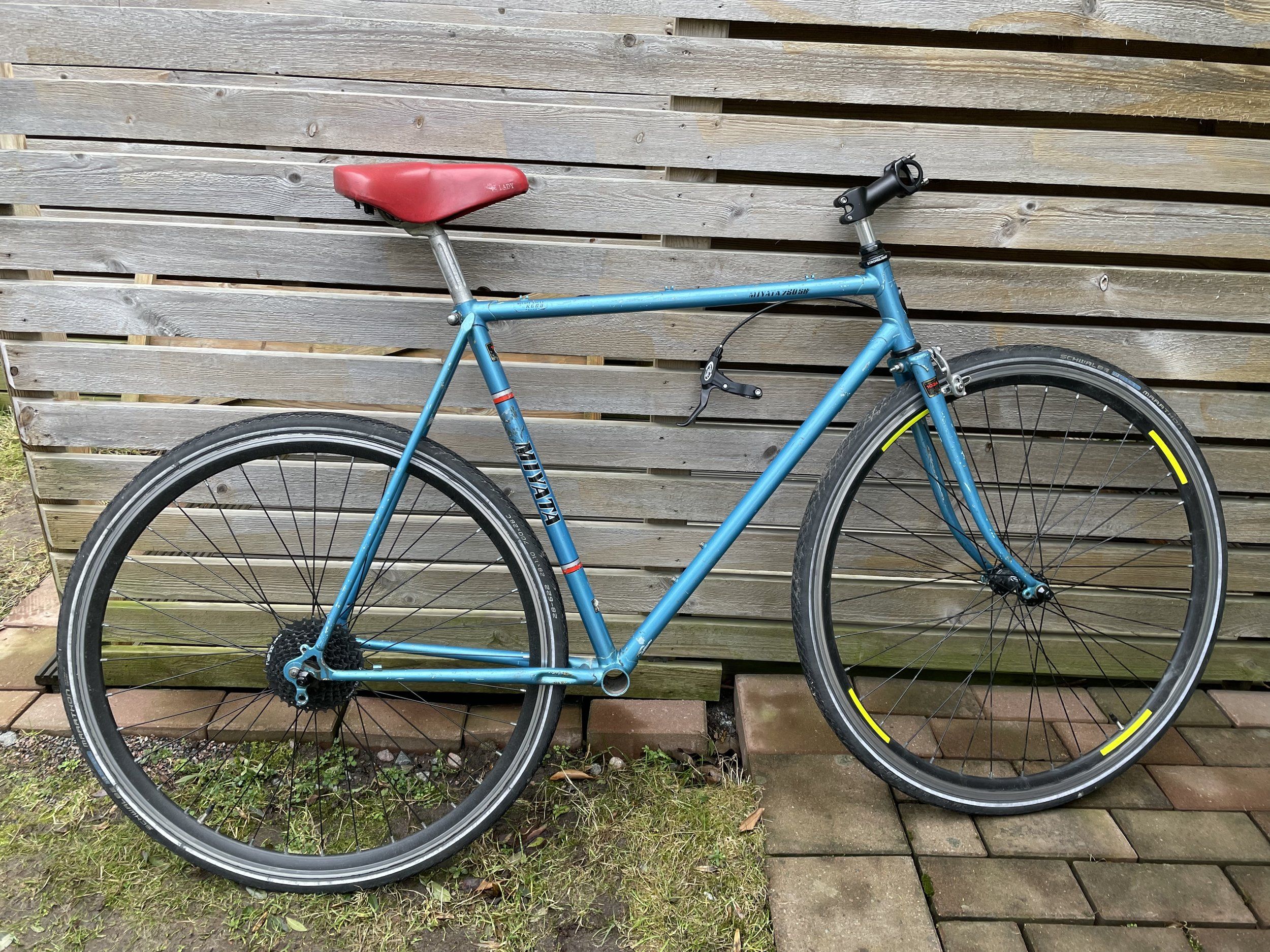

Kunde inte låta bli, var helt enkelt tvungen att hänga på hjulen från donatorn för att se hur det kan bli. Nu kanske jag svär i kyrkan, men jag tycker inte det blev så illa med det svarta som jag hade väntat mig (det neongula ska naturligtvis bort). Visst, inte retrosnyggt klassiskt, men ändå. Styret blir troligen svart och ganska rakt med lite lätt backsweep. Wald-korgen i bra att ha-lådan är svart.
Däremot är vevpartiet från donatorn alltför trist för att flytta över, så där skulle jag gärna ta emot tips på något prisvärt. Kanske silver då så det inte blir alltför svart? Ska köra singelklinga med niodelat SLX så det behöver lira ihop. Jag har ett sånt här på en annan cykel och tycker det funkar helt godkänt för en budgetcykel, men det är för 1/8-kedja så går bort i det här fallet.
Edit: förresten gott om plats kvar för lite bredare däck än dessa 28 mm (ej uppmätt, men ändå).
Visa bilaga 539914
Sweet!?

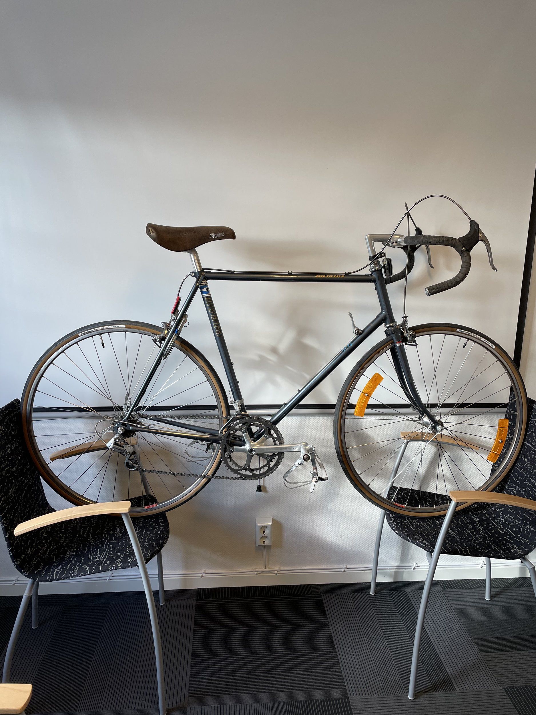

Hade några veckor sett en Miyata stå ute på gården hos den lokala cykelhandlaren, frågade honom vad det skulle kosta att få den körduglig, den såg lite risig ut...
Då erbjöd han mig köpa denna istället som han nyss bytt in :-)
Den är verkligen i riktigt bra skick! Lite varmare väder och torra vägar så ska den provas!
Ser riktigt fin och fräsch ut!
EDIT: Svar på frågan - Rosa!
Är det bättre med gänglösa gafflar? Frågar åt en kompis.

Ser lite ut som en moddad frakt- eller postcykelrack. Liknar även nån Pelago-modell men inte exakt. Om du bara googlar front rack så får du en shitload med olika varianter. Personligen tycker jag att det är mer praktiskt med korg, men vore ju sweet med ett litet lätt rack när man vill cykla snabbare.
Här var en artikel med rätt fina bilder på fina grejer.
Både rack och korg har sina för- och nackdelar. Så det gäller att ha dubbla cyklar så man kan välja det som passar bäst just då ?
Korg är bra för mindre blandade saker, rack funkar finfint om man har väska och spännband.
