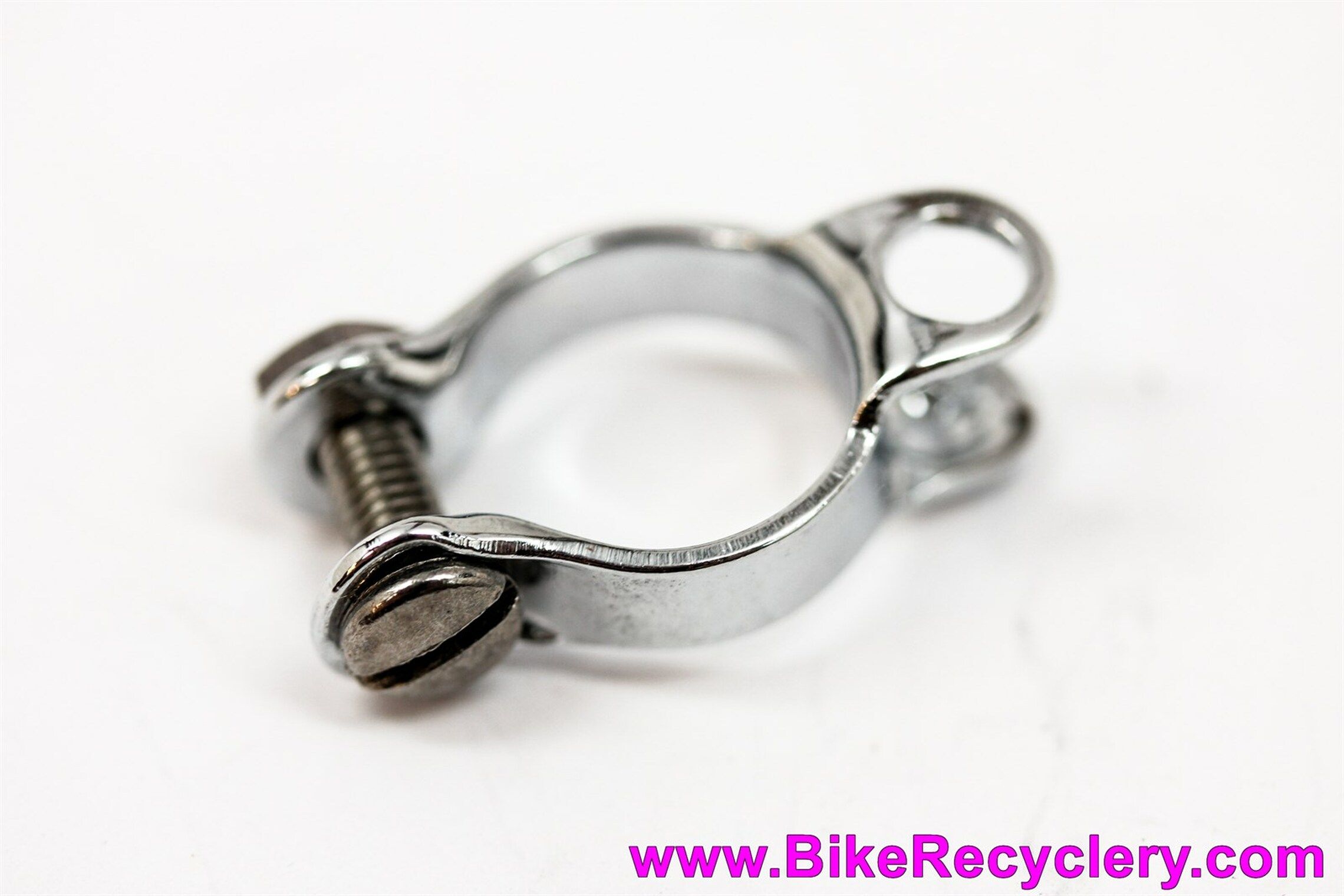

Planeringsverksamheten för Koga-Miyatan fortskrider så sakteliga. Men en sak fastnade jag på: hur löser jag kabeldragningen från bakväxeln upp till styret? I original satt garanterat reglage på underröret, men då förra ägaren hade tänkt bygga fixie av den finns inga spår av dessa. Tyvärr ej heller spår av någon form av fästen att använda sig av.
Visa din Miyata!
Vill minnas att den var ganska fin va? Annars kan du ju alltid brutal-löda nya vajerstopp: https://www.instagram.com/p/CaHG42rFUf7/?utm_medium=share_sheet
Visa din Miyata!
Kanske detta:
Visa din Miyata!

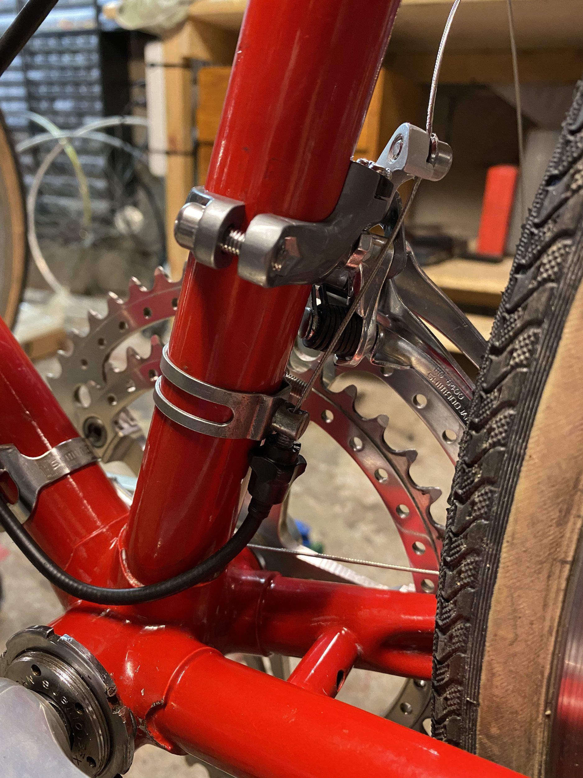

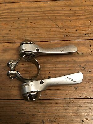

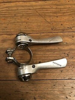

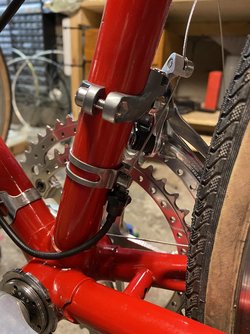

Om du har en gammal bandklämma till typ shimano 600 eller andra ramrörsreglage så kan du kombinera dem med sedvanliga hölje-stop. Jag kan kanske ha någon sådan klämma över i lådorna.
(Inte mina bilder)
(Inte mina bilder)
Nesligt att jag donerade ett par såna bandklämmor i yardsale-tråden förra året. ”Dom här kommer jag aldrig ha nytta av”.
Skulle tacksamt ta emot om du har, ska bara bestämma mig för vilken lösning jag kör på.

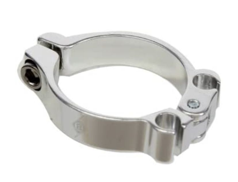

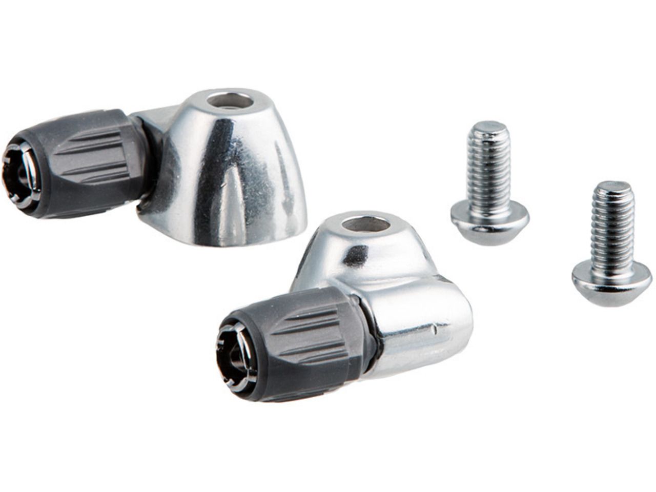

Varning dock för att en del människor tror att sådana vajerstyrningsklämmor är värda sin vikt i guld och kommer att begära hälften av pengarna du gav för själva ramen. Been there, done that. ??‍♂️
Visa din Miyata!
Jaha, det är ju superenkelt löst med en vanlig vajerstyrningsklämma.
Klart mer cleant med ensidig klämma då! Visst hade torpedo-växlar en sådan här klämma med större diameter? Hade ju varit snyggt!
Jag ska leta nästa gång jag är i förrådet (förhoppningsvis i helgen) men annars är cykelhistoriska föreningens pryltorg på facebook en möjlighet
Det är en sån här som behövs, eftersom det är för bakväxelvajern. Vajerstoppdelen kan man lätt kapa bort för ett renare utseende.
