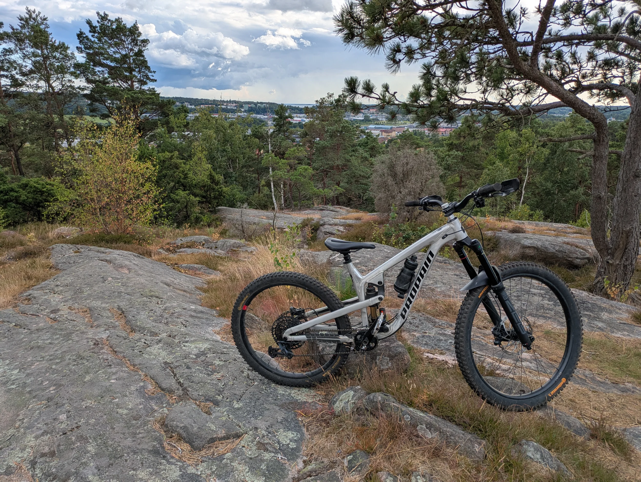

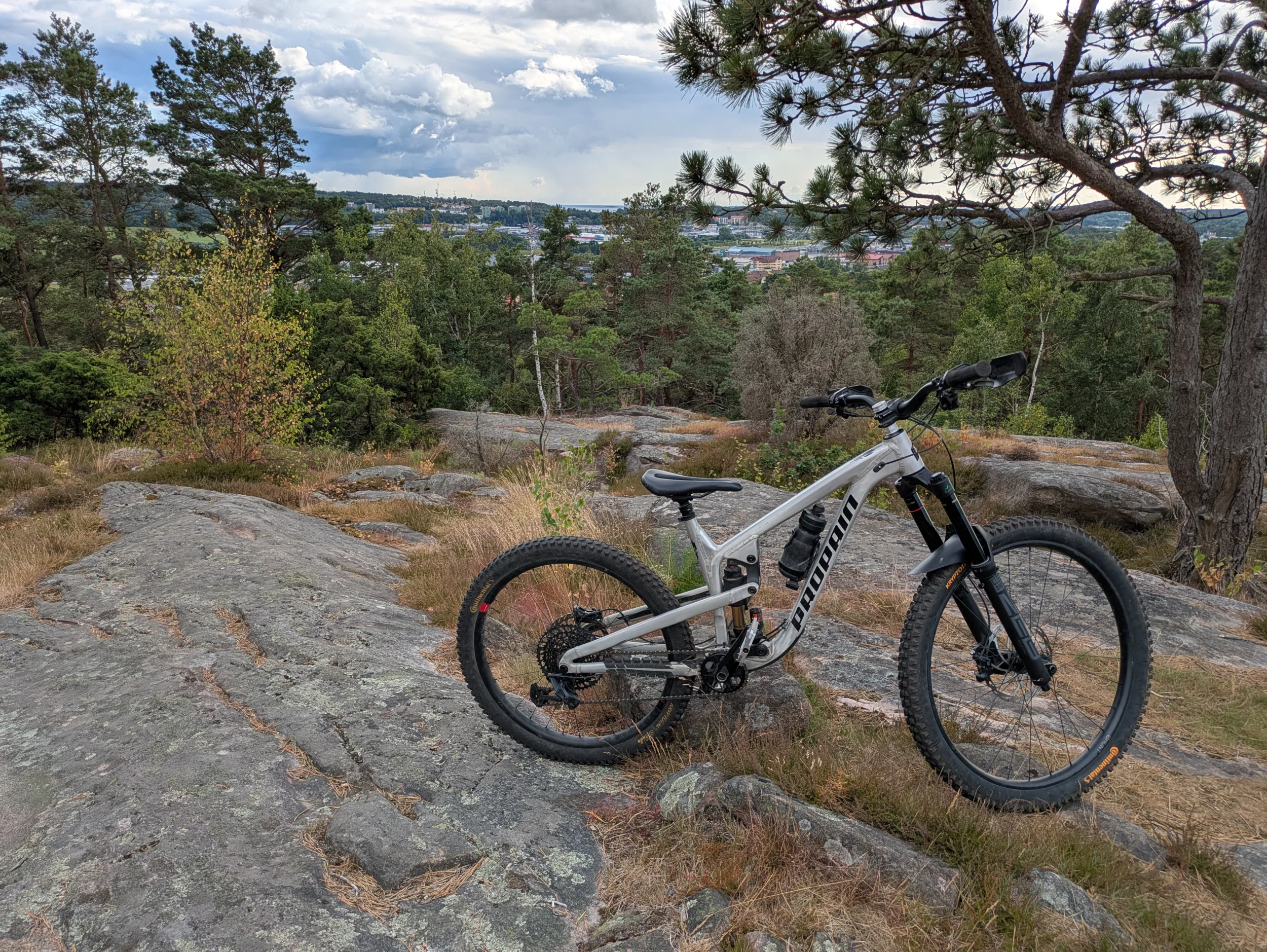

Tillbaka på Spindrift för vanlig mtb, helt perfekt alltså. Gen 4 så det enda negativa är det långa sadelröret (när man väl vant sig vid korta). Men satan vilken hoj det är. Trampar effektivt som en stigcykel och shreddar som en redig freeridehoj. Nu består flottan hemma bara av Propain, fanboy? 😆

Måste vara en stighoj med punka det då 😅
Jag tror vi har olika preferenser, men jag menar inte att det ÄR en stighoj. Den behöver kunna ta sig upp i ett rimligt tempo för att sedan åka nedför. Jag kör ingen XC precis 😆 Den har extremt lite till inget gung och är trampeffektiv, så det är väl snarare tyngden av komponenter + ram som sinkar den helt klart om något.

Det har vi nog, jag tog min på en stigrunda och tyckte den var som att cykla traktor. 😅
Sen har den bara åkt lift.
