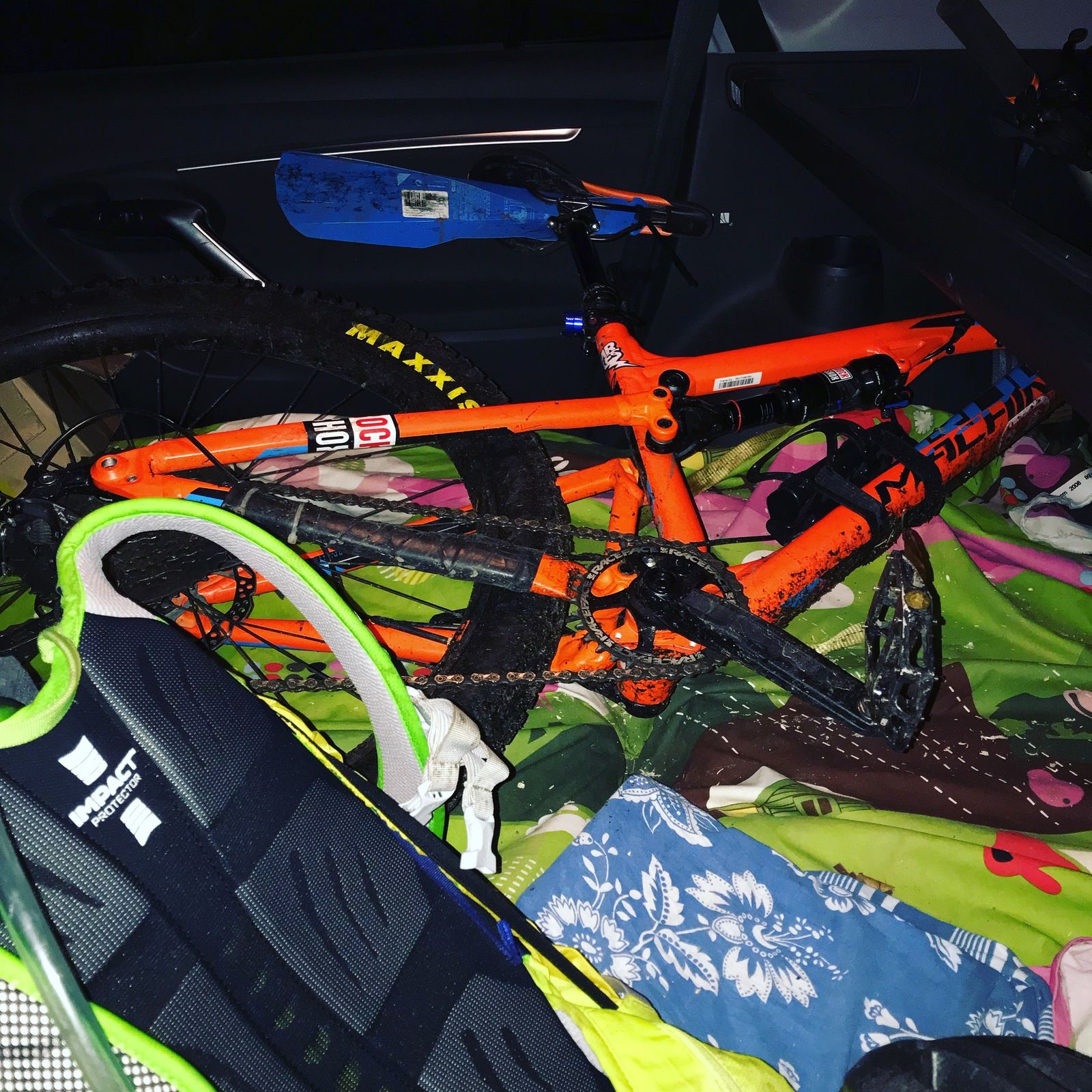

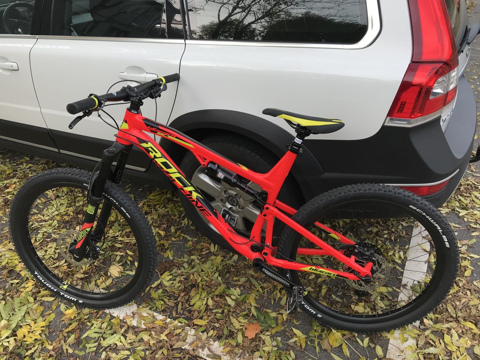

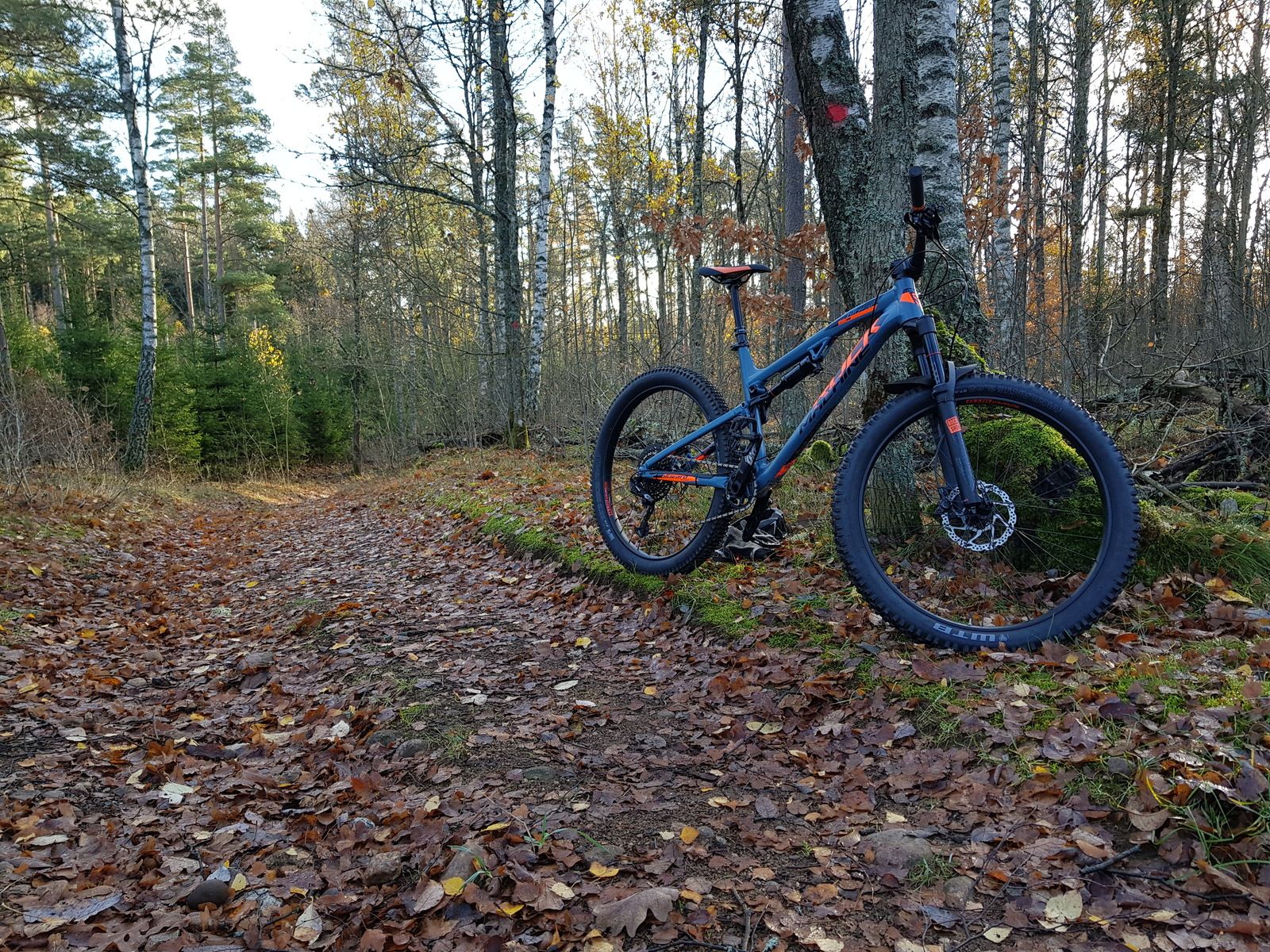

Här kommer en bild på min 90-27+, jag har bytt däck änsålänge. Kommer även att få sig nya bromsar och ev. uppgradera gaffeln till 160mm slaglängd.
Någon som bytt bromsar, vad valde ni? Lite sugen på Sram Guide RS
Visa din Rock Machine

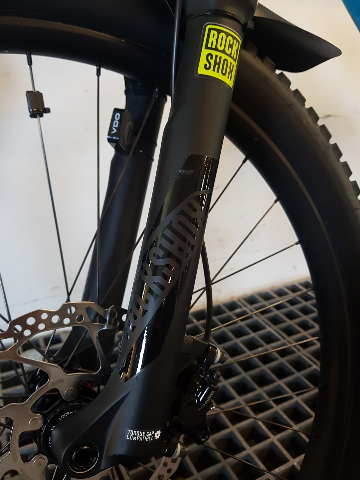

Kam även meddela att om någon mer som jag funderat över att dra av det inte så diskreta klistermärken på framgaffeln så sitter det ett svart lite mer incognito under!!

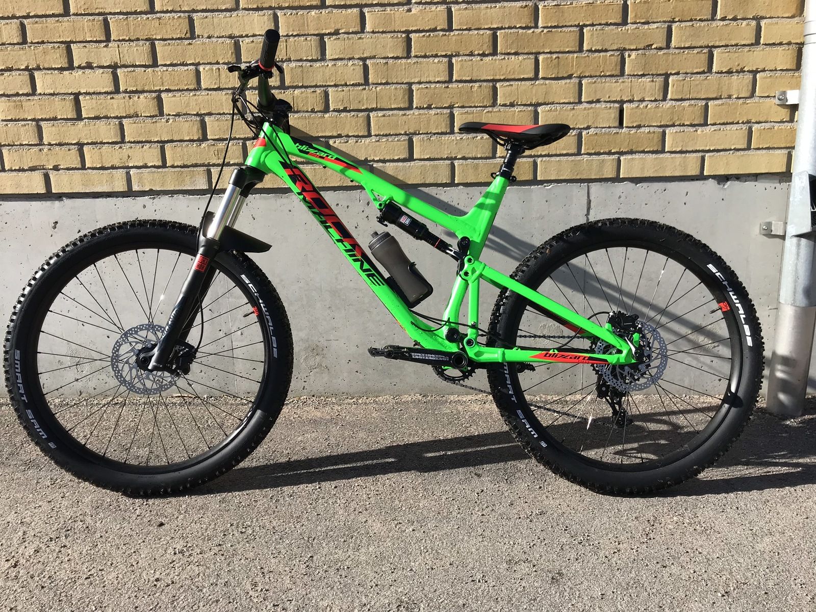

Här är min. Helt som vid leverans. Inte ens hunnit ta ut slangarna. Ska byta sadel och handtag så fort jag hinner.

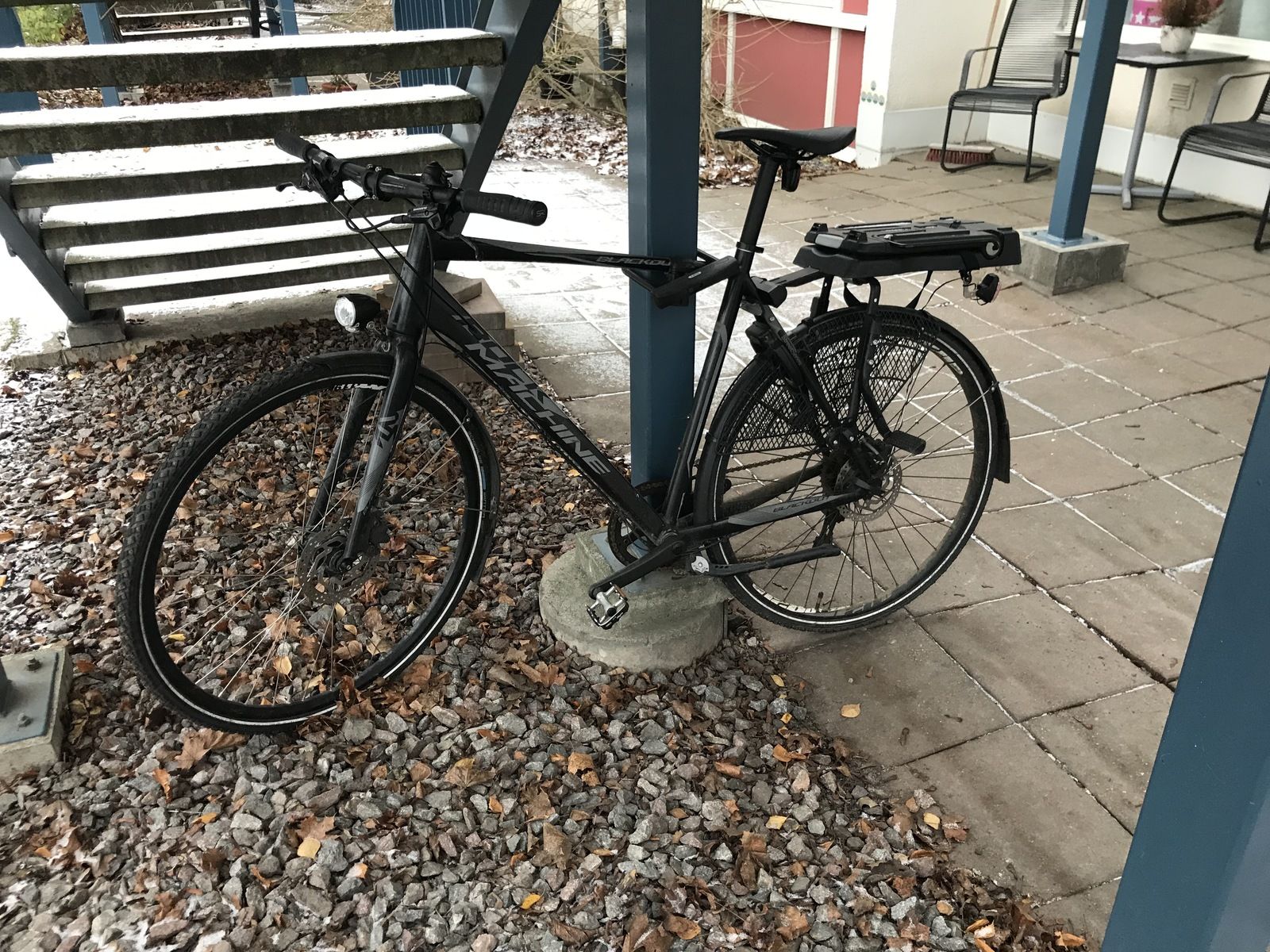

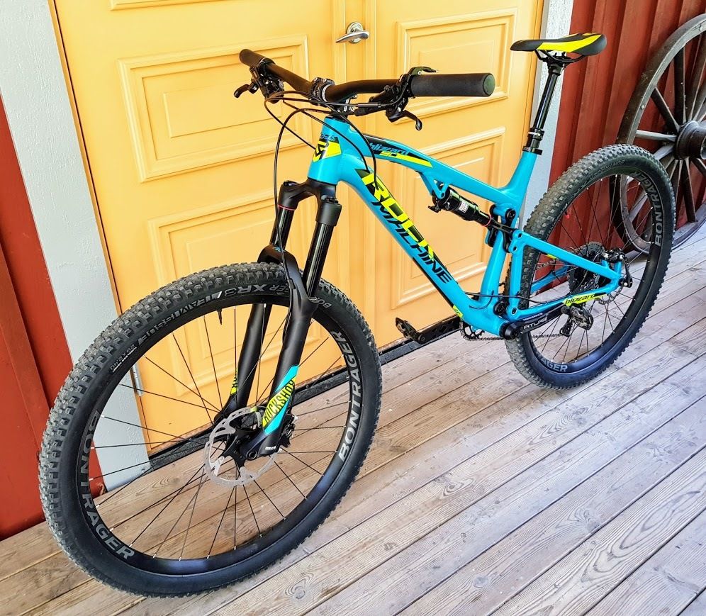

Här är min 50-27+. Endast slanglös än så länge.
Dom röd/gröna märkena bort plockade på dämparen.
Sugen på att prova köra med 29” :)

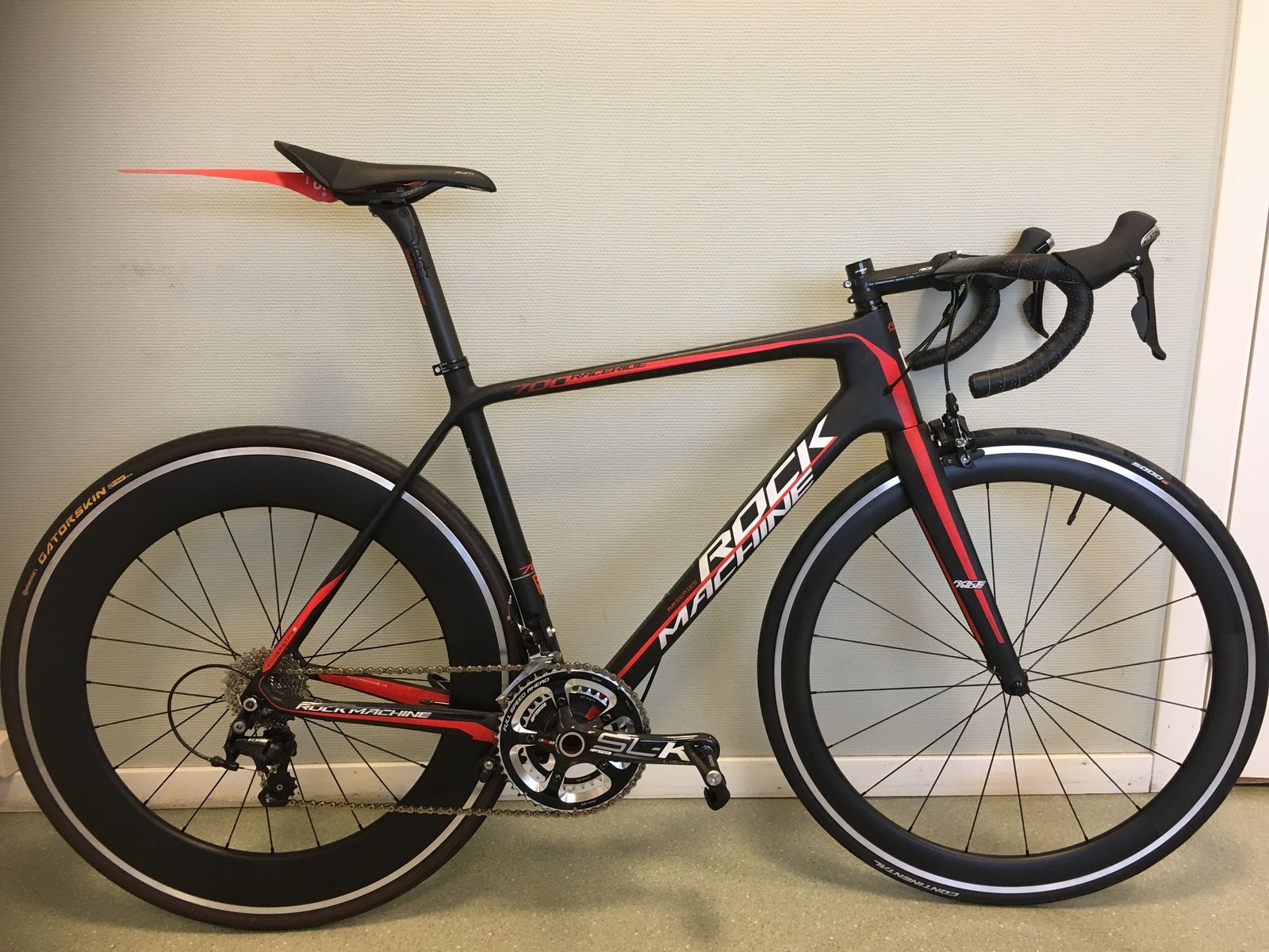

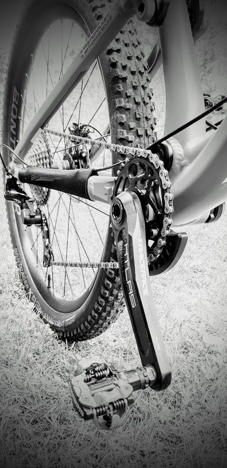

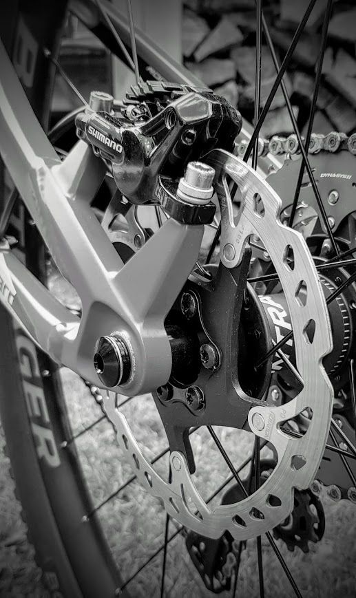

Lite detaljbilder på vissa modifieringar...
Slanglöst 29x2,4 (Bontrager Line Comp 30 med XR3 Team Issue F/B).
Bashguard Absolutblack.
Oval 32T Absolutblack.
Genomgående axel bak KCNC 12x1.5, 177mm med insex
Pp g är ett nytt reglage till dropper´n och troligtvis XR4 Team Issue 2.4 fram.

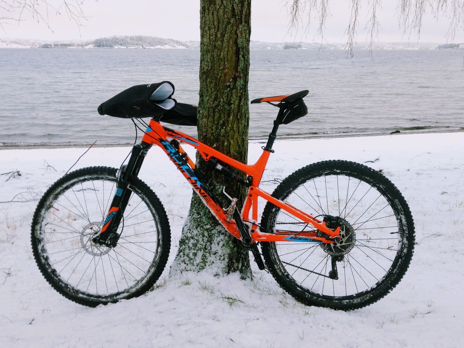

Min 70-27+
Haft den sen i våras och fortfarande grymt nöjd. Särskilt med tanke på vad den kostade då och vilka komponenter som sitter där ?

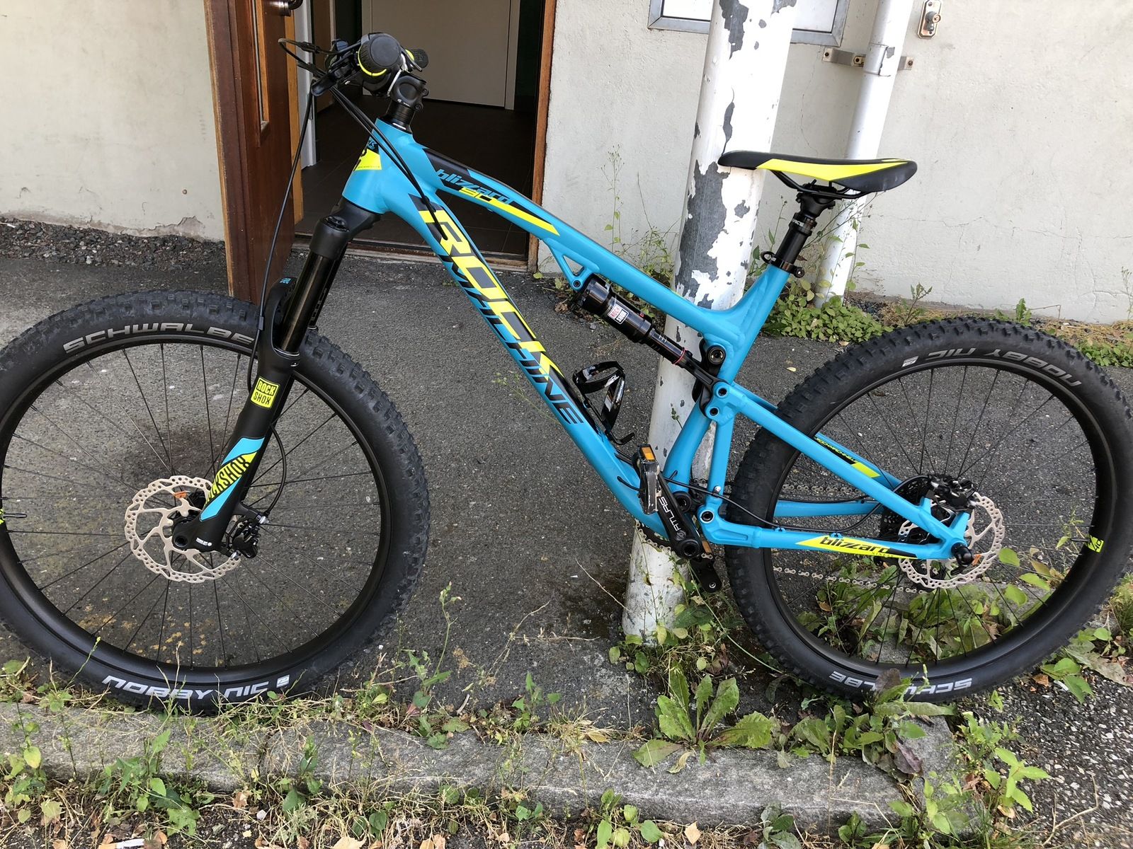

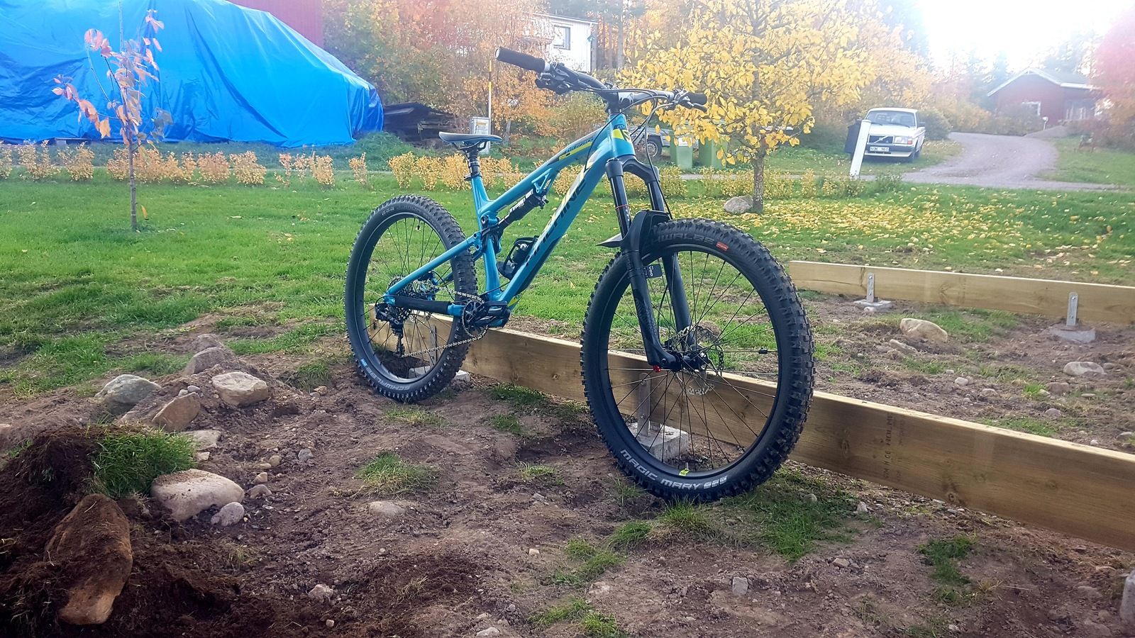

Min 90-27+
Väldigt trevlig cykel!

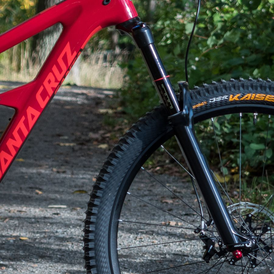

Bytt till 160mm slag fram och uppgraderat till debonair i gaffeln. Sen styre, sadel, dropperreglage och däck!

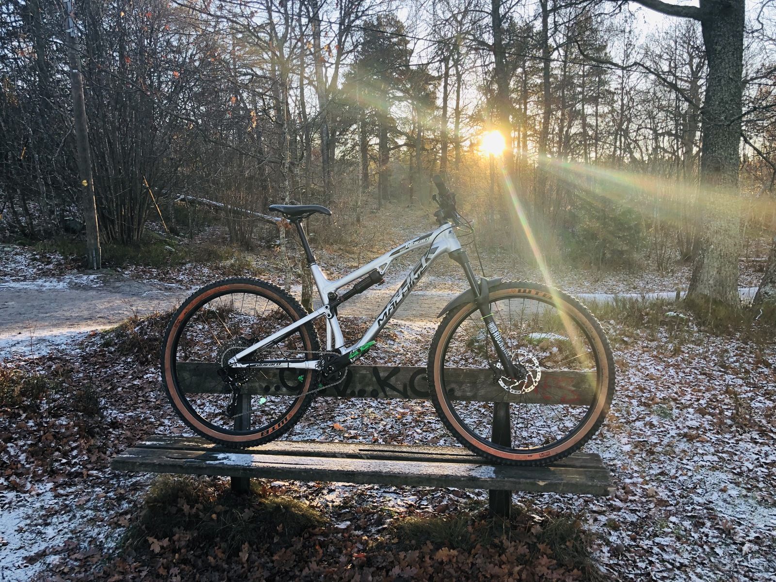

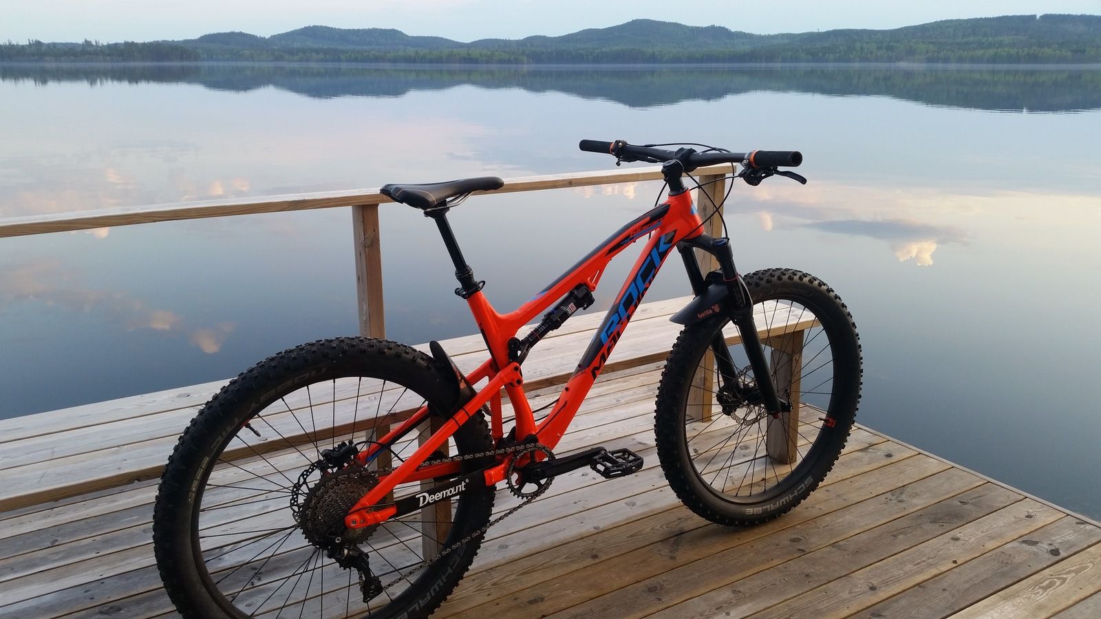

Min 90-27.5+. Har haft den i två månader, mycket nöjd med det jag hittills cyklat. Inget uppgraderatän. Slanglöst och bromsbyte på önskelistan. Saint, Hope, Cura eller Guide Ultimate...får vela ett tag till.
    780.5 KB · Besök: 339

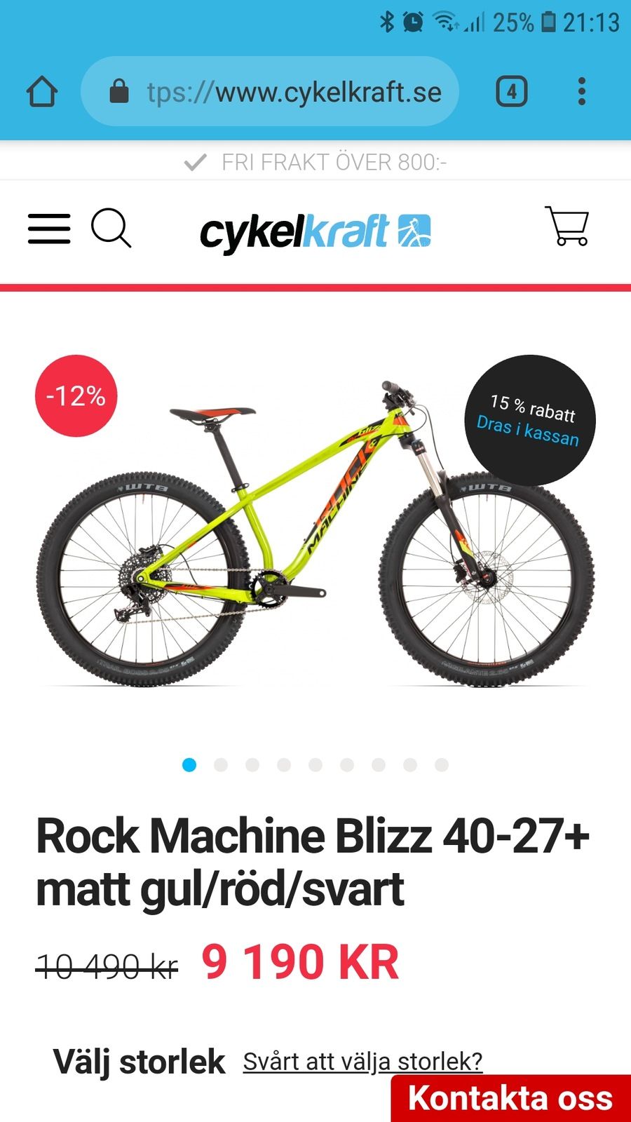

Fyndade (?) en RM Blizz till sonen som fyller tonåring efter jul. Dryga 7800 måste väl vara helt ok med tanke på utrustningen. Är väl bara gaffeln som verkar vara något av ett bojsänke. Något att uppgradera i framtiden i så fall.
