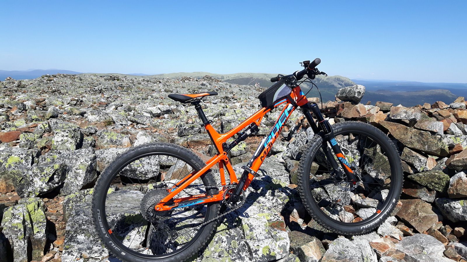

jävlar vad man längtar tills snön smälter!!
    140.1 KB · Besök: 227

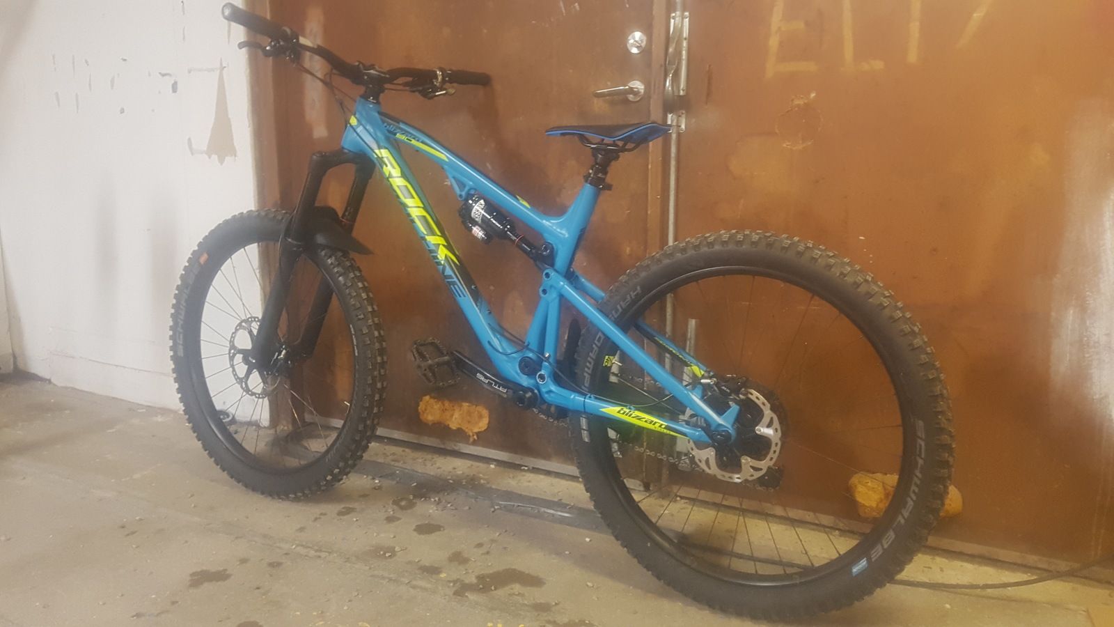

Japp, jag vet för att på min 90-27,5+ sitter de en 216x63 dämpare. Jag satte i ett angleset från works för att flacka ut HA som jag ville ha den också. Jag mätte mycket och klurade innan jag satt i den och de finns faktiskt gott om plats. vid full bottning är de ca 12 mm kvar till sadelstaget

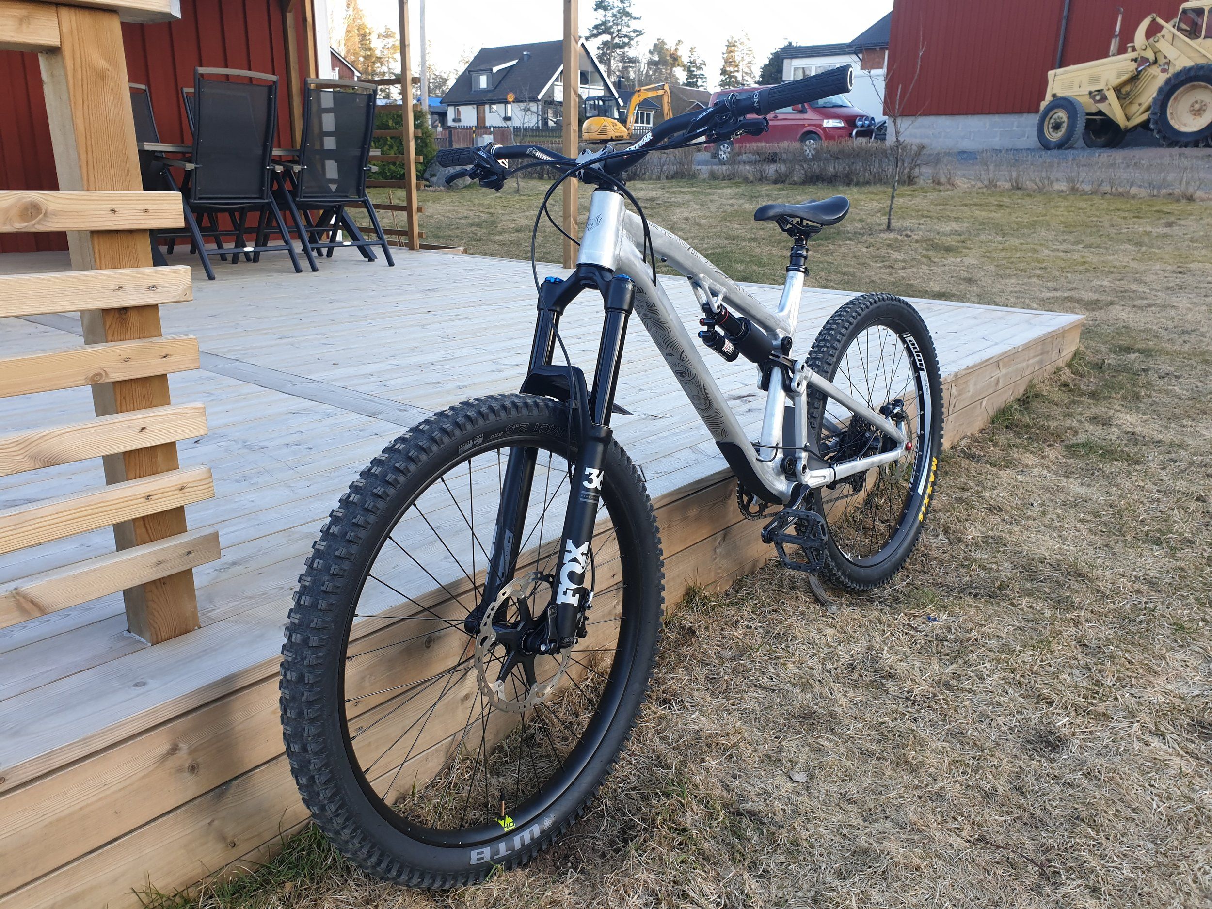

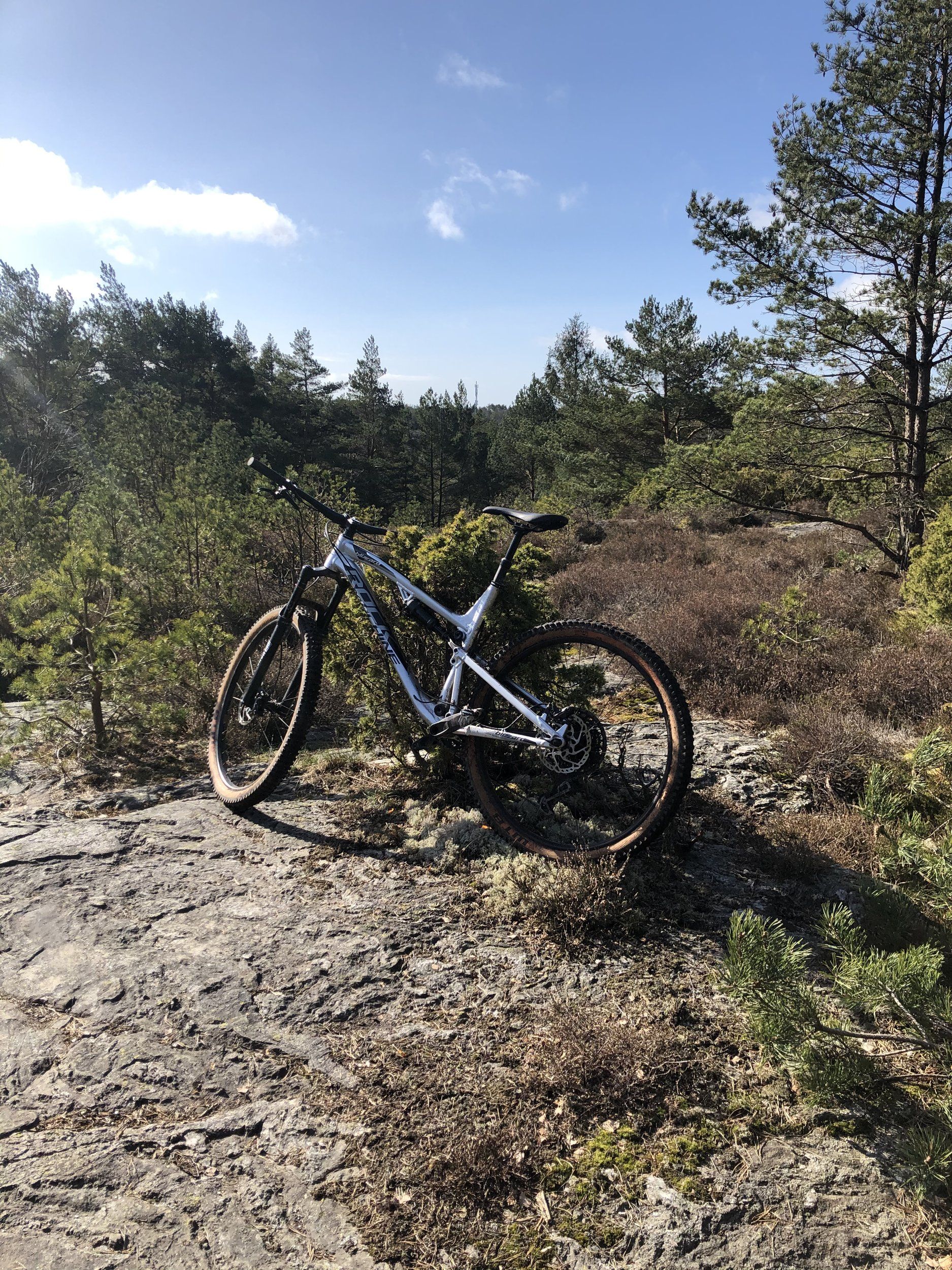

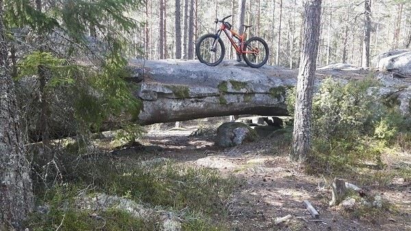

På Sörmlandsleden. En stenbro formad av den smältande inlandsisen.
Det är ju en Rockmashine, så det är väl klart den trivs bland granit av olika slag.

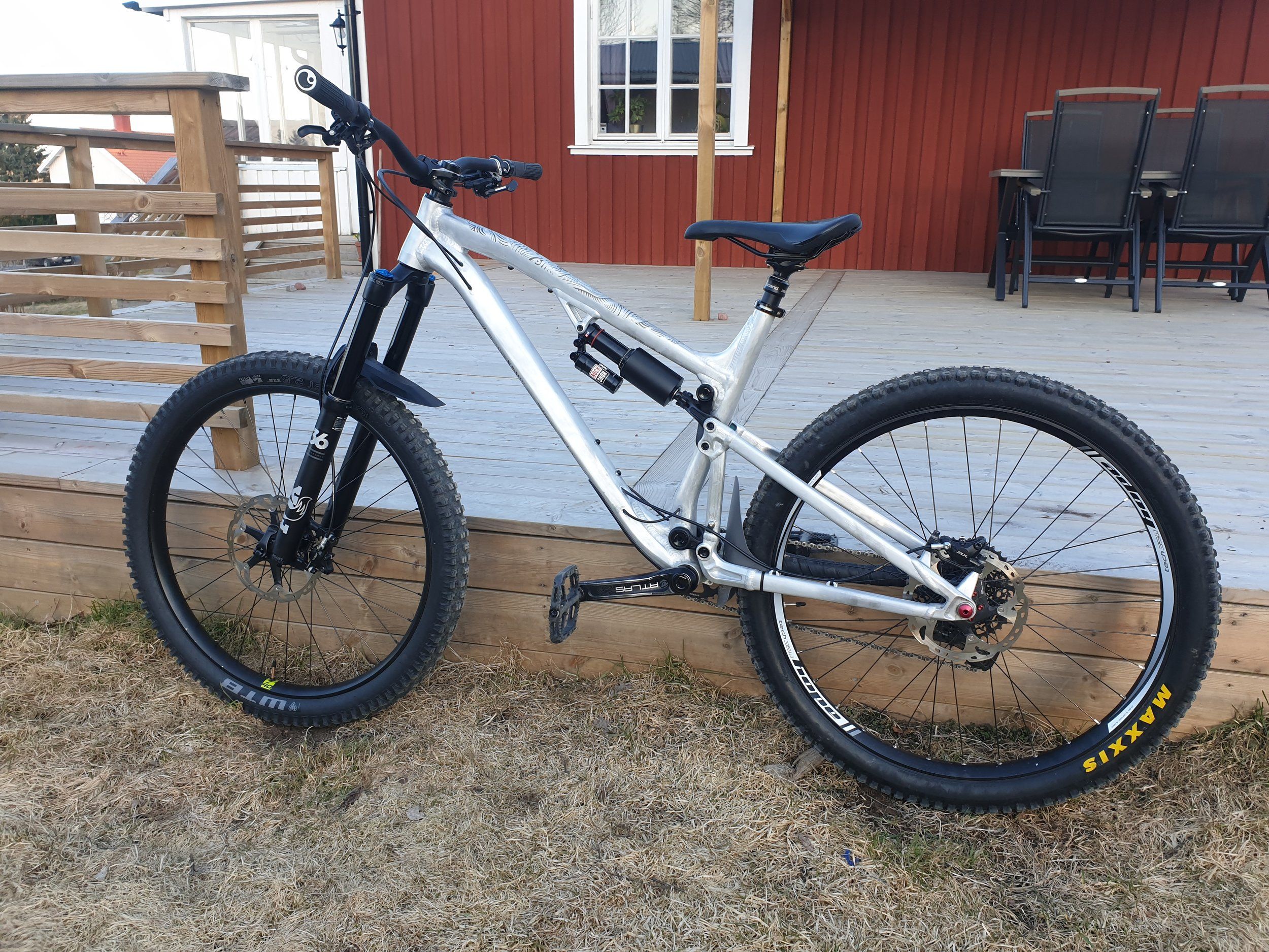

Uppgraderad med 27x3,0 däck och 35mm riser styre
    92.3 KB · Besök: 213

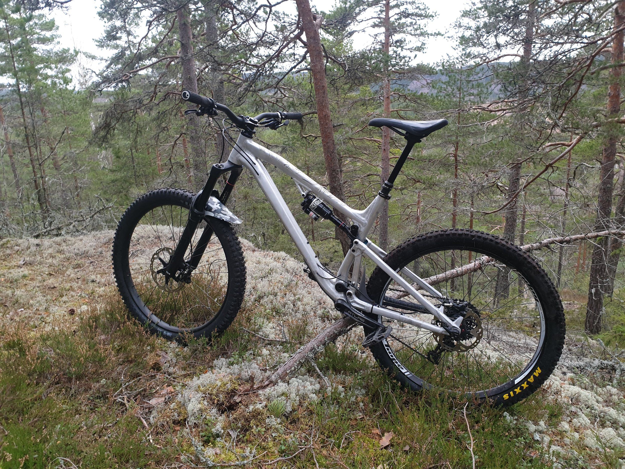

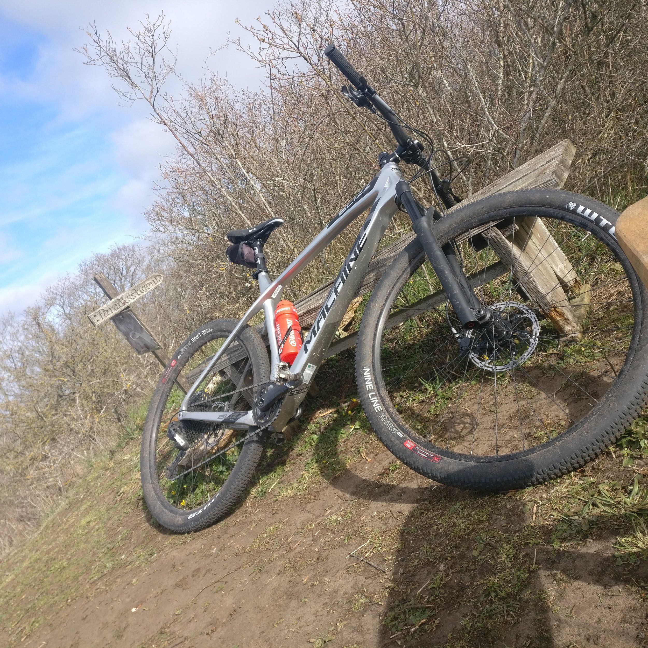

Gammal tråd, men ny cykel. Ser fram emot mer stök med denna goa maskin :).
Är alltså en Rockmachine Blizzard TRL 90-29.
    780.3 KB · Besök: 160

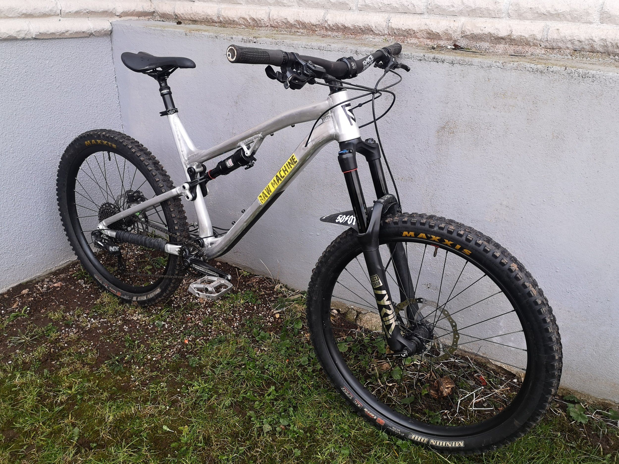

#newbikeday

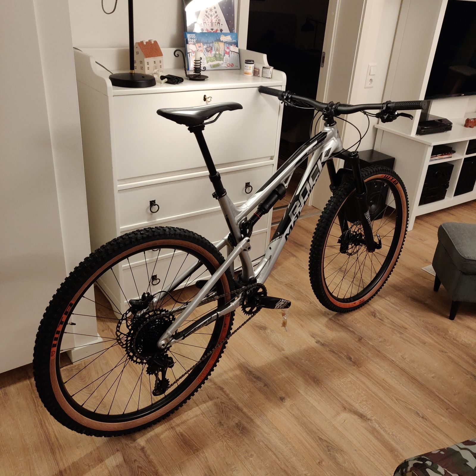

Känner mig riktigt nöjd med mitt köp av min blizzard trl 90-29.
Synd att det ligger typ 1 dm snö här i Örebro. Men till helgen spelar det ingen roll hur vädret är. Jag SKA ut och cykla! ?
    369.7 KB · Besök: 246

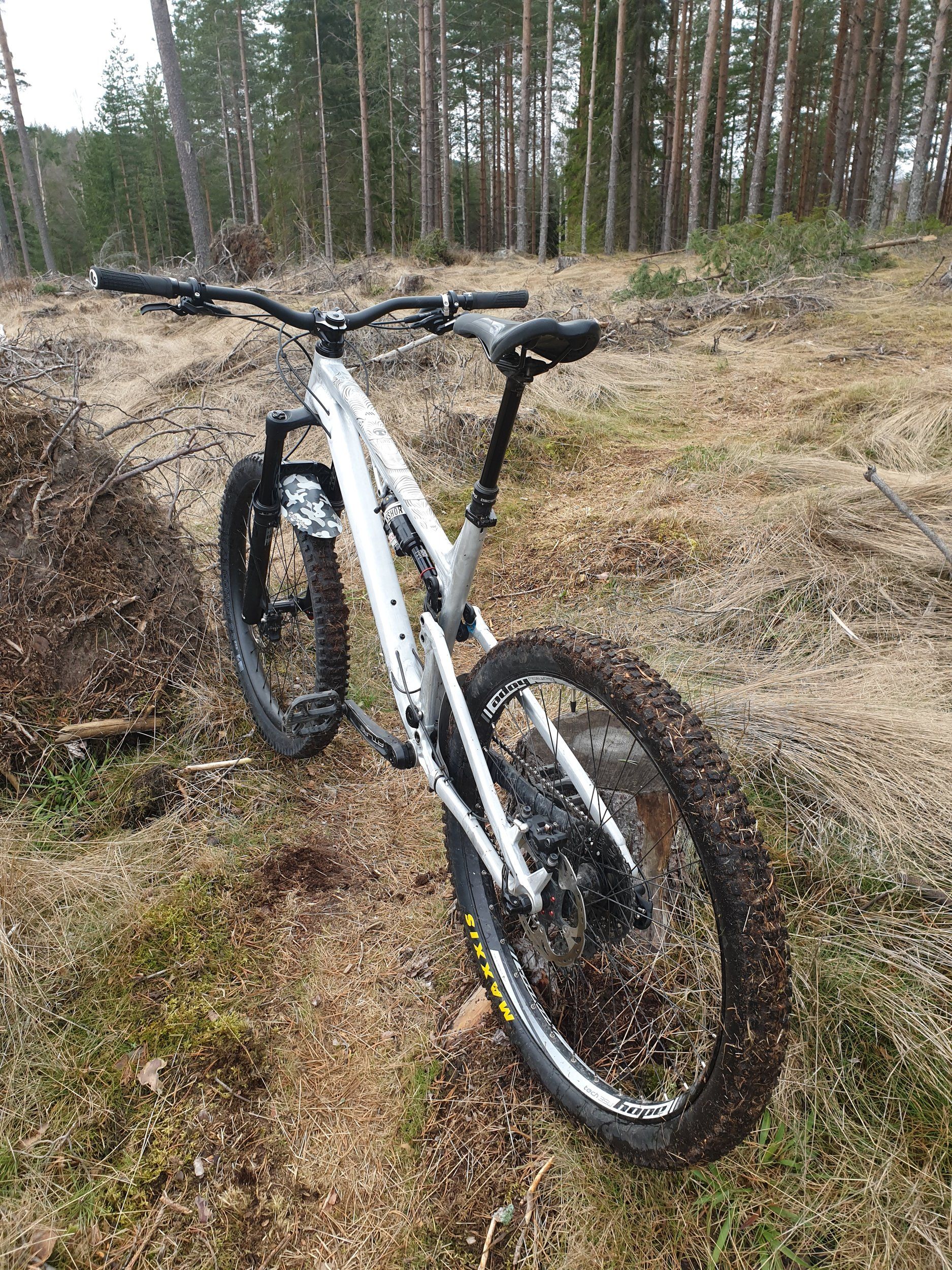

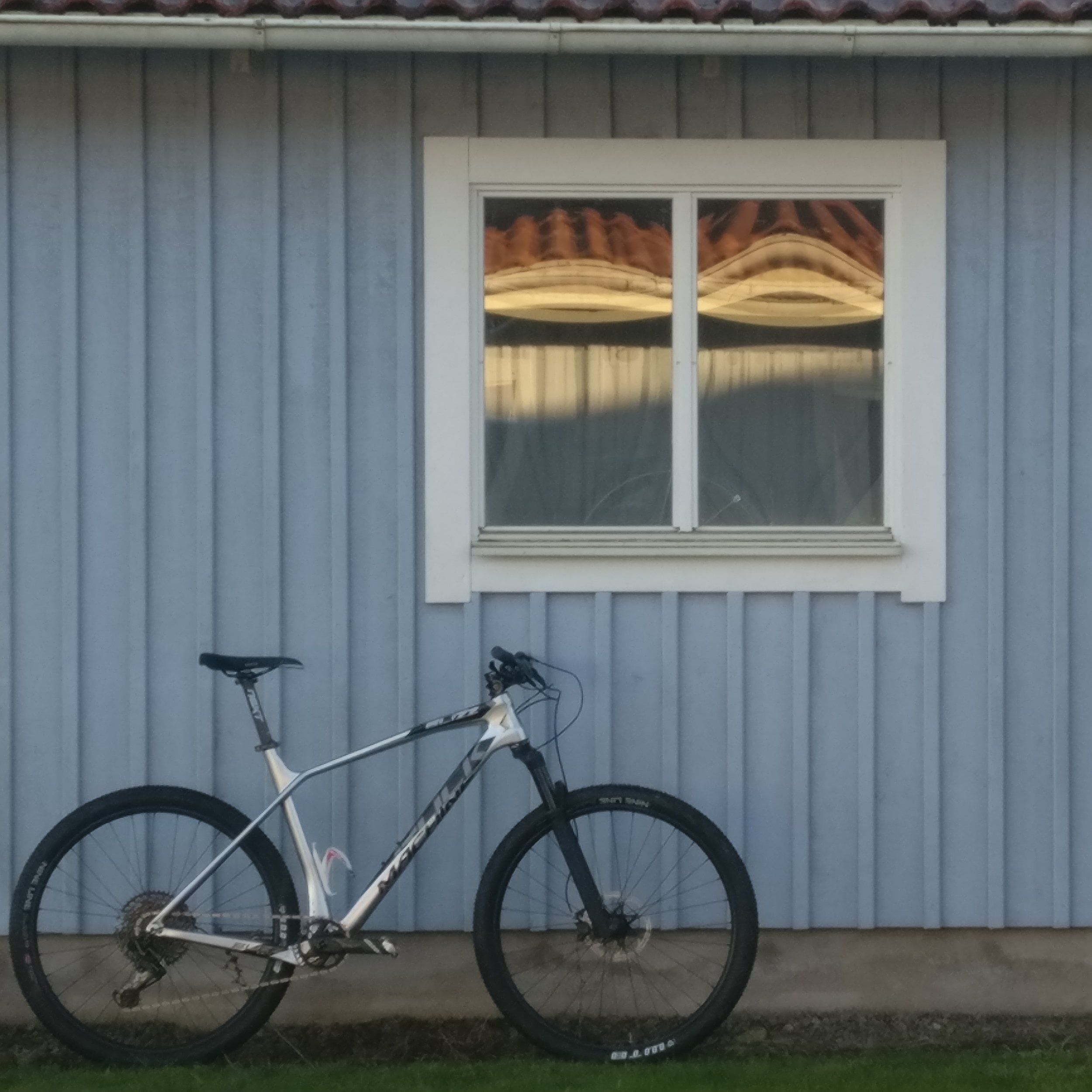

Ett stycke Blizz CRB 90-29. I originalutförande så när som på en icke-svart och icke-grå flaskhållare. ?
    441.4 KB · Besök: 199
