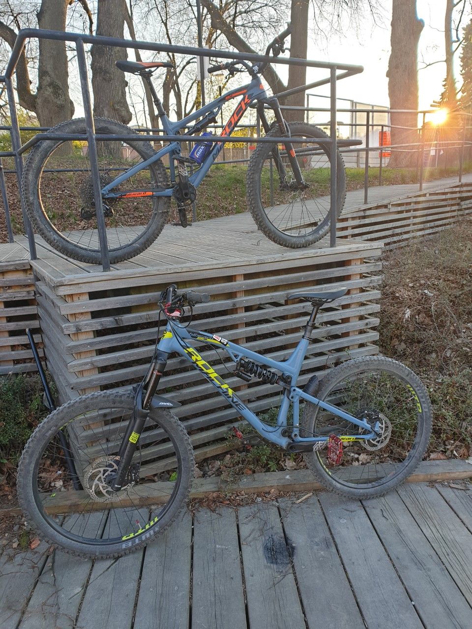

Hej, någon som har bytt bakdämpare på sin Blizzard? Jag har en 50-27 från 2017, men det ser ut som länkaget är ganska lika över de flesta modellerna. Jag funderar på om man skulle införskaffa en coil någon gång framöver (typ DVO Jade Coil), men är lite osäker vad man behöver införskaffa för dimensioner på monterings-kit. Jag har inte monterat bort dämparen för att inspektera själv än, men tänkte om någon gjort det och satt på kunskapen vad som behövs.
Tack på förhand ?
Att gå över till coil är det bästa jag gjort. Lööv it!
Visa din Rock Machine
Ja det verkar ju riktigt nice! Återanvände du hylsorna från tidigare dämpare?
Ja, lånade ett verktyg för att pressa ut hylsorna. Däremot satte jag i nya bussningar. De kostade inte många kronor.
Det bör sitta en klisterlapp på din dämpare med dess dimension, tex 210x55 elller liknande. Har för mig att Rockmachine var relativt snabba att adaptera metric-systemet 2017.
Hm ok, dimensionen på själva dämparen är inga problem. Men det som förvirrar mig är om jag skulle köpa en dämpare av annat fabrikat och således behöver nya hylsor och bussningar, vilken längd och hålstorlek på dem som gäller. Får skruva av den nuvarande och mäta lite kanske!

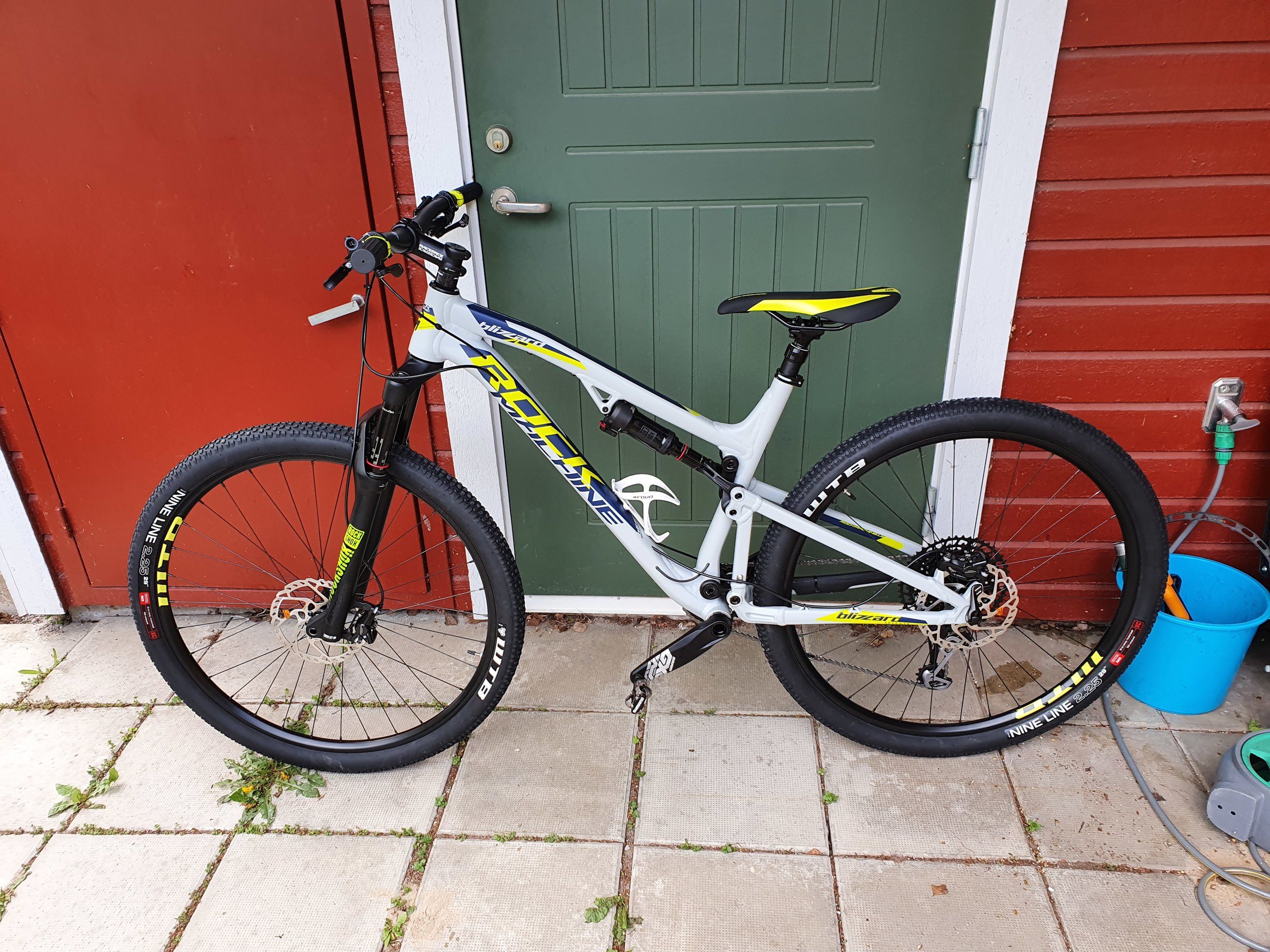

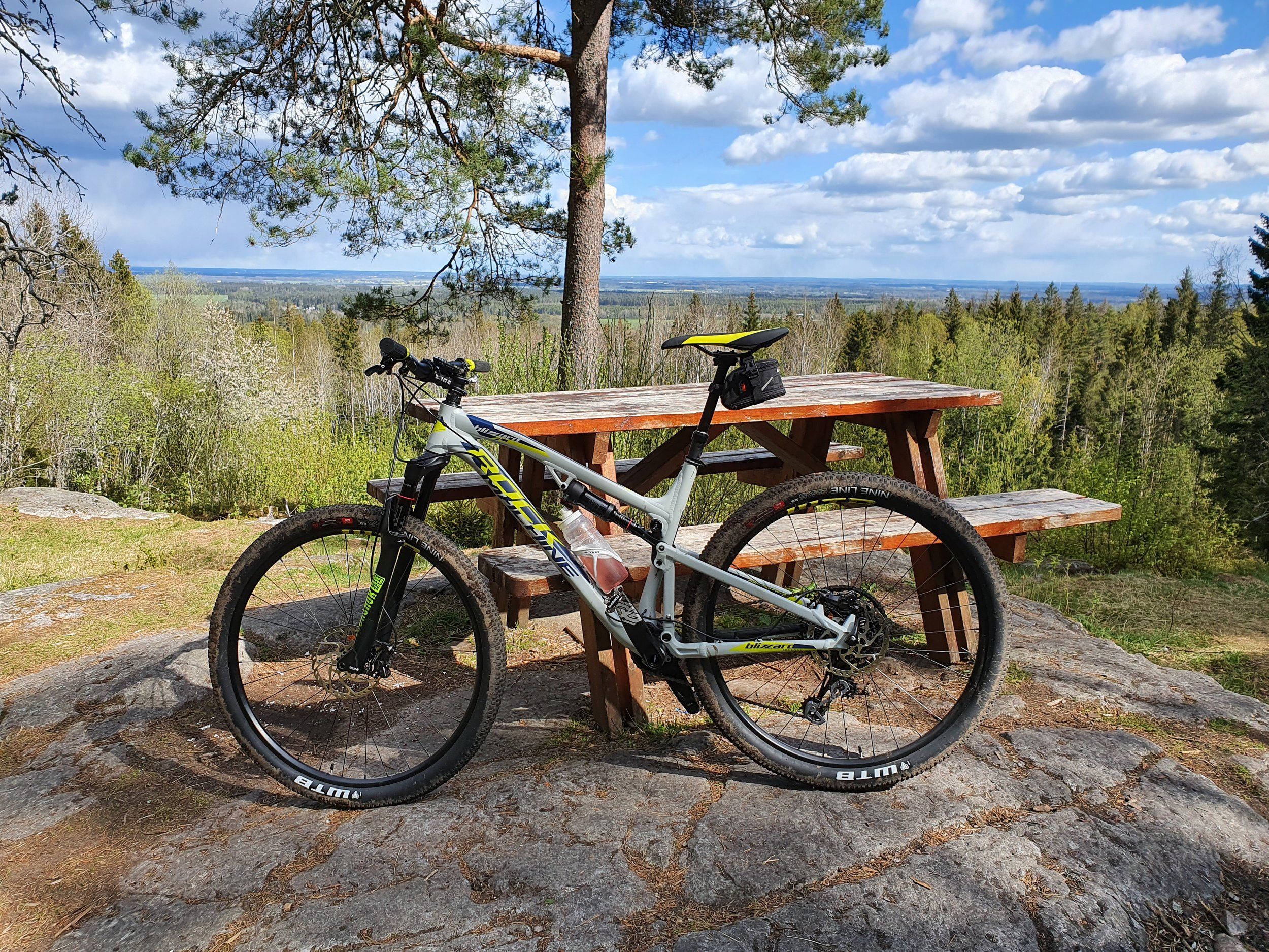

Köpte mig en Rock Machine Blizzard XCM 70-29 2019 från Spobik för 21900:-
Förra årets modell men duger åt mig!
Riktigt trevlig cykel och bra komponenter för det priset ?
Måste bara köpa en mindre flaska :LOL:
Snyggt! Köpte en specialized zee cage flaskhållare till min Blizzard. Blev betydligt enklare att få ut flaskan ?

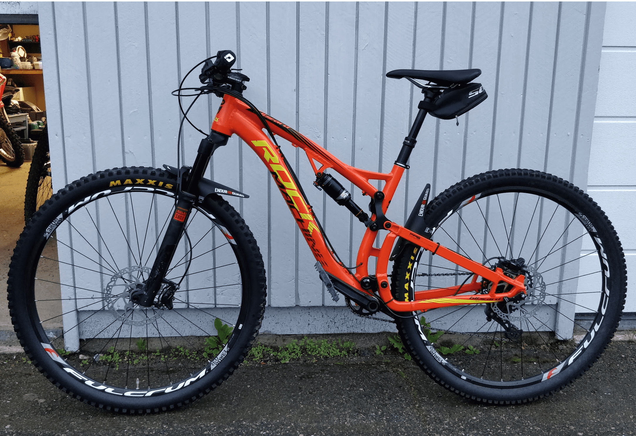

Min första FS, en Blizzard 70-29 av årsmodell 2016. Köptes 2018, då nedsatt 35% pga gammal utgående modell och kändes som bra spec för pengarna. En liten snärtig stigcykel; kort ganska hög och agil i skogen. 120 slag fram och bak.
Trimmad med:
- 2° slackare styrlager, klarar sig liiite bättre utför numera.
- DebonAir luftburk till bakdämparen.
- För mig skönare sadel och handtag.
- Några bortrivna orange-gula dekaler.
- Miniskärmar, sadelväska.
Hade initialt en del strul med både gaffel (Reba) och bakdämpare (Monarch RL) när cykeln var ny, kanske pga den stått länge från fabrik tills den började cyklas, men blev mycket bättre efter full service fram och bak. Har dock insett att storleken S är för liten för mina 173 cm och jag föredrar mer köttig slaglängd.

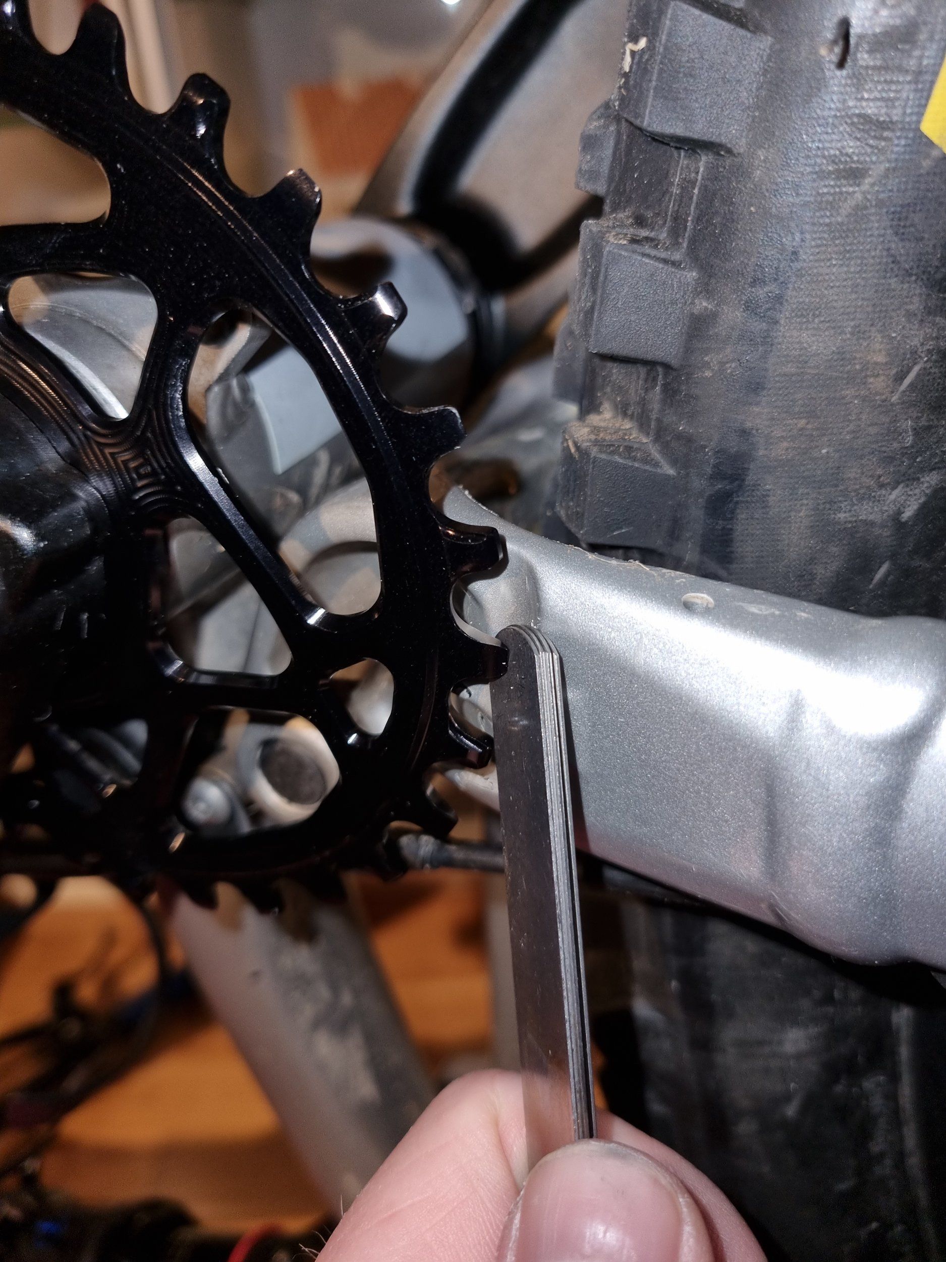

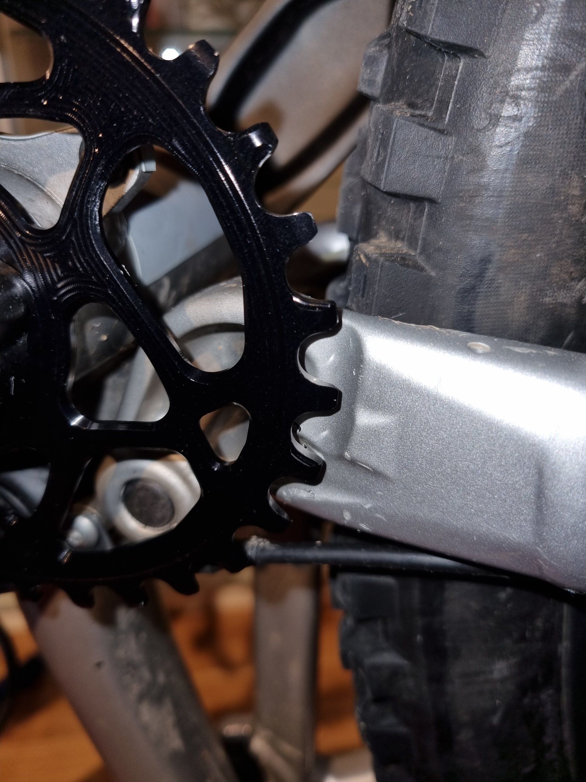

Drar iväg en chansning och frågar här om något vet om det får plats en oval klinga Absolute black 32T på RM Blizzard trl 90-29 strl L? Känns som att det kommer bli väldigt tajt.. ? tacksam för svar

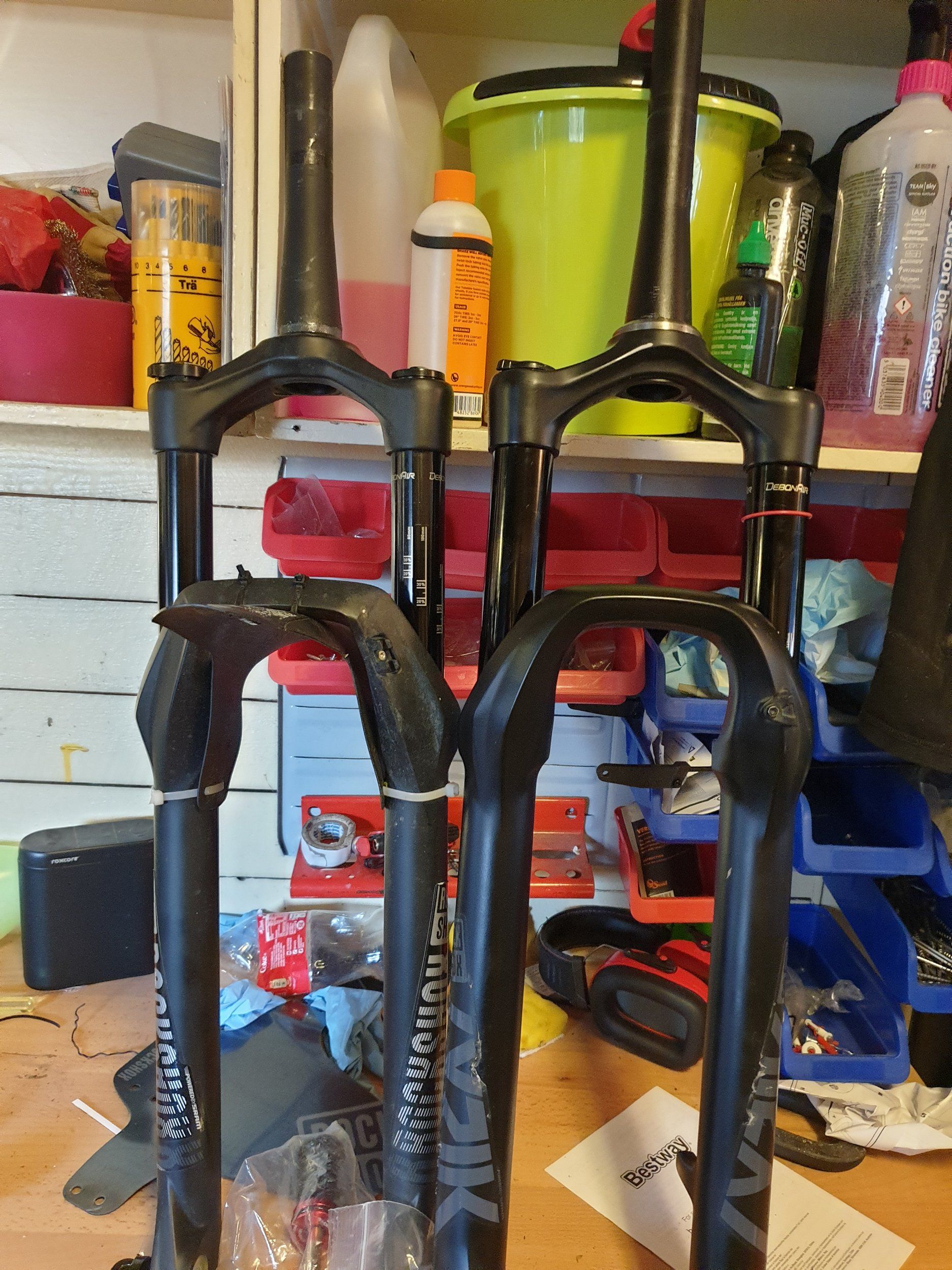

Funderar på en Lyrik 160mm som ersättare till nuvarande Recon 140mm på min Blizzard 29 50 för att bättre hantera lite stökigare terräng.
Erfarenheter från er som gjort samma manöver?
Sabbar man geon för mycket för att hantera vanlig snällare stigcykling (uppför exempelvis)?

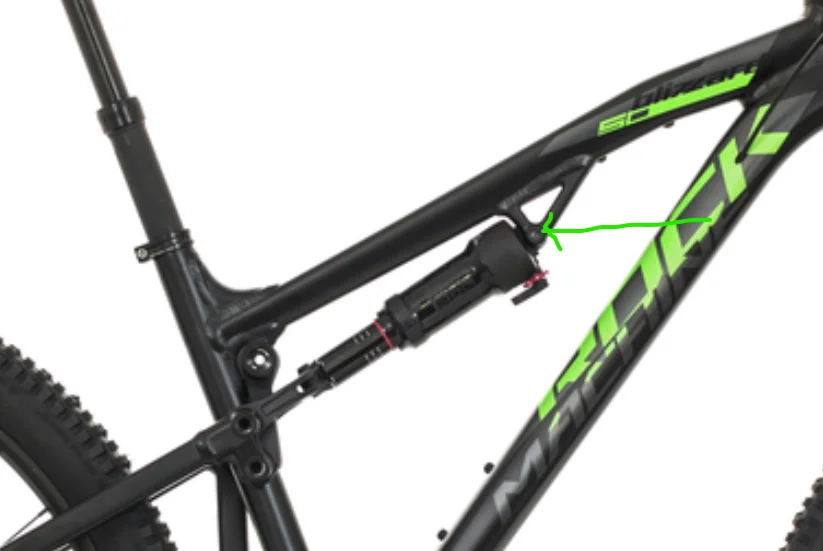

Ni som haft era 2019 RM Blizzard TRL ett tag och meckat dämpare mm:
Har en 50-29 köpt beg som utvecklat ett sidledes spel i övre dämparfästet.
Kan ha varit där från början men märkt det först nu. Hörs ett "klonk" om man släpper cykeln från några decimeter och ner på marken. Om man tar tag i dämparen och ruckar vänster-höger rör den sig över infästningsbulten någon millimeter i sidled. Borde där inte sitta någon form av brickor eller shims som del av bushings hardwaren?
Har beställt små tunna nylon(?)-brickor som jag tänkte prova lägga in för att få bort spelet. Är jag fel ute?
Provat att dra åt bulten? På min blizzard gick gängorna sönder i infästningen på ramen. Vilket gjorde så att dämparen inte satt fast riktigt. Fick ta en längre bult och köra med mutter från utsidan istället.
Inte vågat dra åt så mycket förrän nu precis. Misstänker dock att det hänt mig samma sak som för dig då jag hörde ett högt knäppande samtidigt som jag drog bulten. Antagligen alltså gängpaj även här...
Kan du kolla om du har några alls brickor mellan ram/dämparen i din? Jag har som sagt inga...
