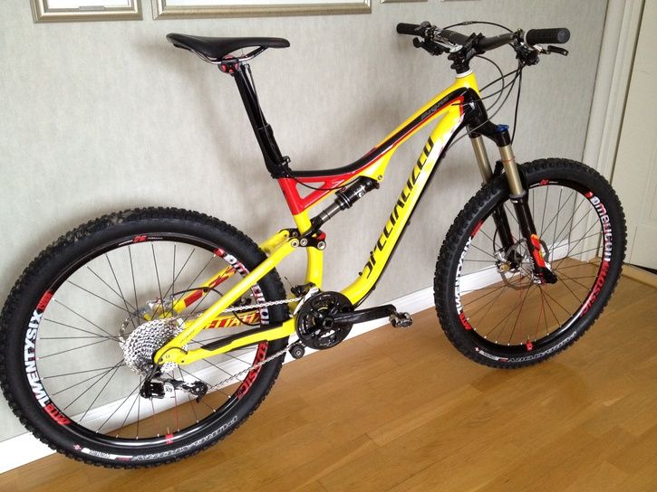

Fixar lite med min nya Stumpjumper Comp EVO i väntan på våren.

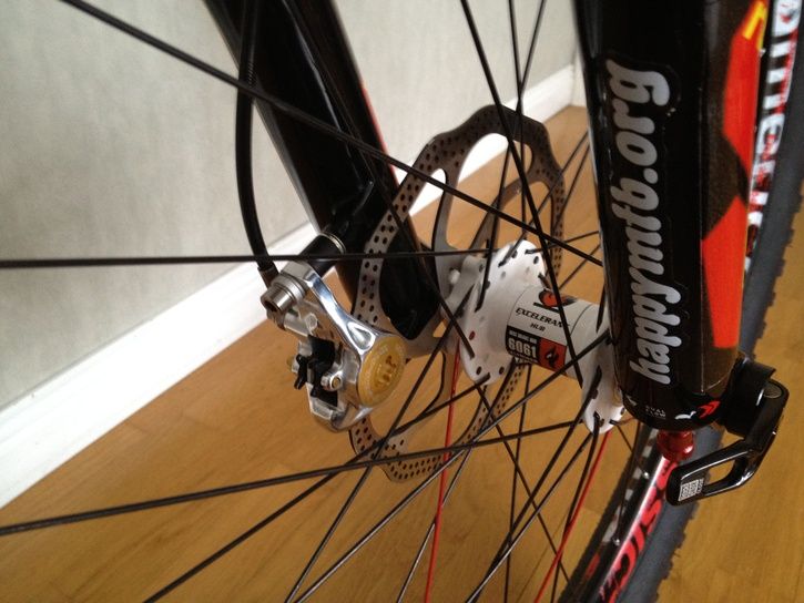

Hade redan American Classic "TwentySix" hjul, riktigt stadiga och med 26mm fälg, som jag byggde om till 142/12 bak, fram fick jag ekra i ett nytt nav då det sitter 20mm axel på Evo Comp´ens Revelation.
Vita nav passade inte så illa ändå, det är vit bakväxel, topcap, och styrlager orginal (och ena handtagsringen) den andra är svart p.g.a. spaken till sadelstolpen.

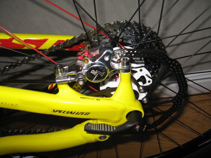

Polerade Formula R1 passade också helt OK, (jag hade inga svarta som låg och skräpade...)

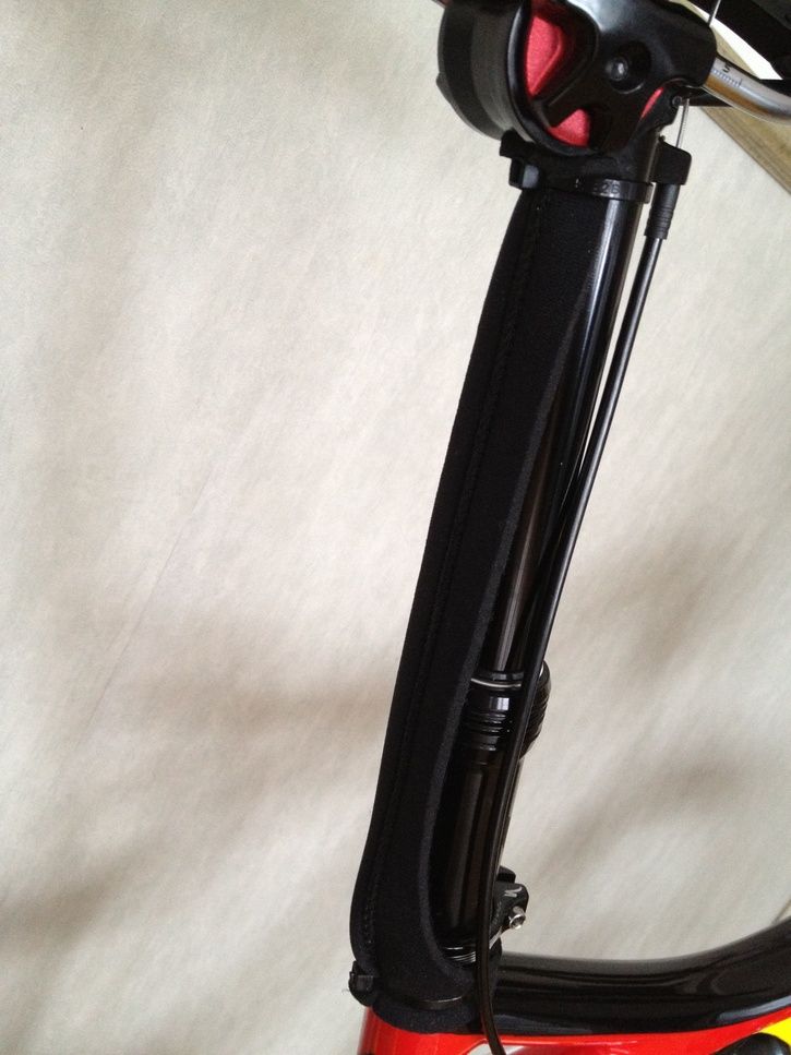

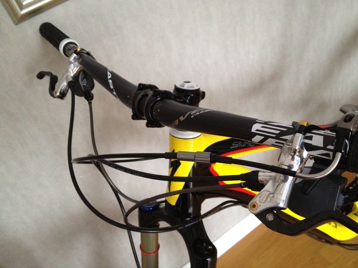

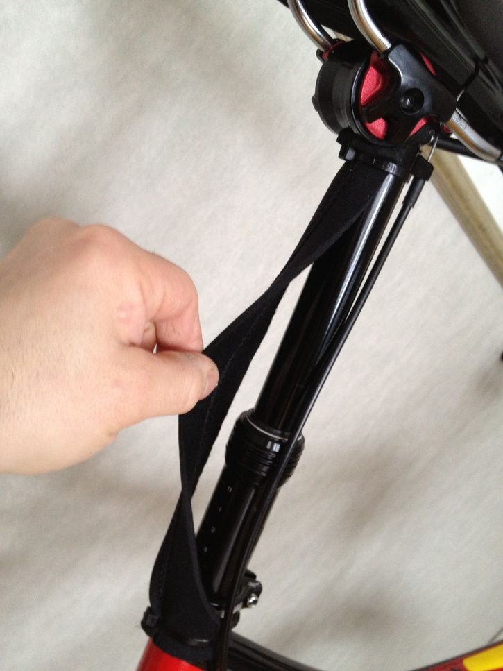

Snabbfixade ett neopren-smuts-skydd till commandposten.

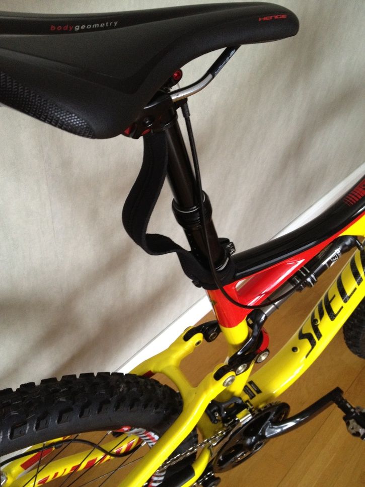

Sänker man blir det dock såhär, (men det ska vara så för leran ramlar av då) ;-)
Ett Easton Haven kolplaststyre monterades istället för järnklumpen som satt där
Nice detaljer...
Utan (mina astunga 520) pedaler väger den 12,15 kg, rätt så OK.
