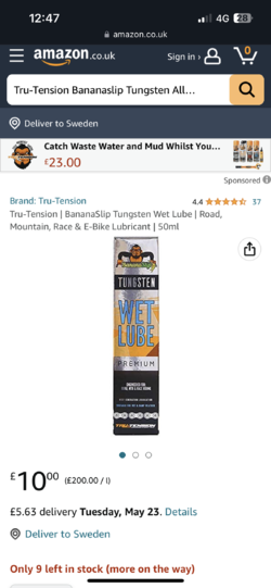

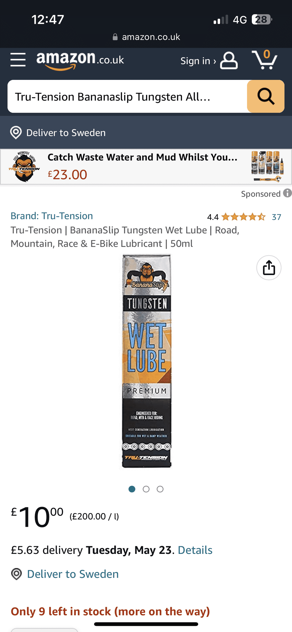

tru tension all weather finns även utan detta additiv och är för tiden min vardagssmörja för att förlänga doppvaxintervallen på mina pendlarcyklar. kedjan håller sig märkligt ren och kan hanteras med fingrarna. det köps smidigt och utan extra avgifter på brittiska amazon.
Är det denna som du använder?
