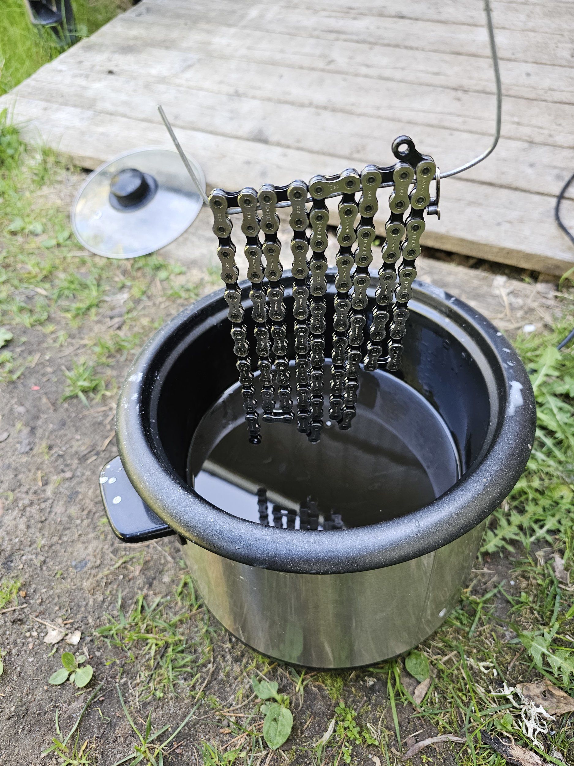

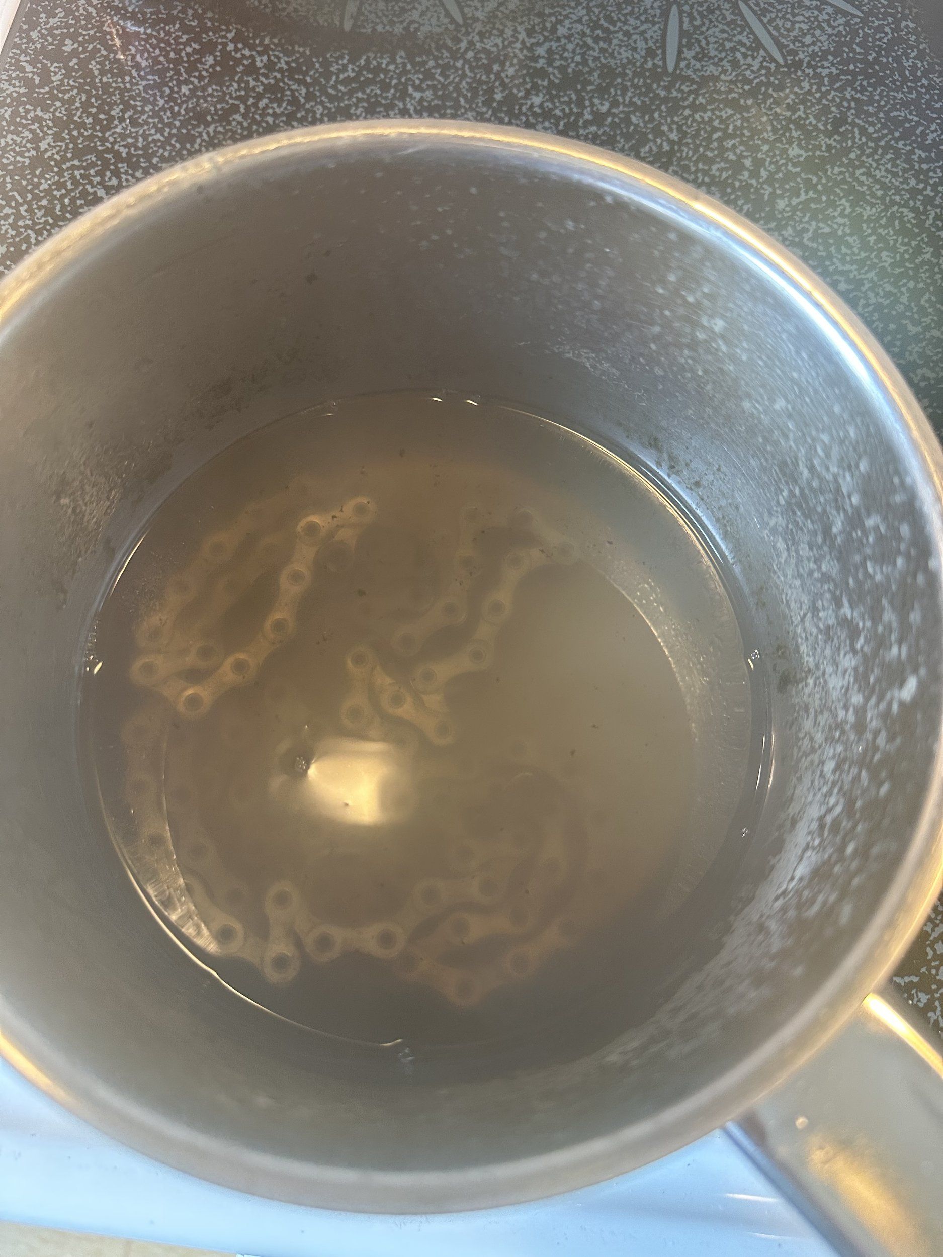

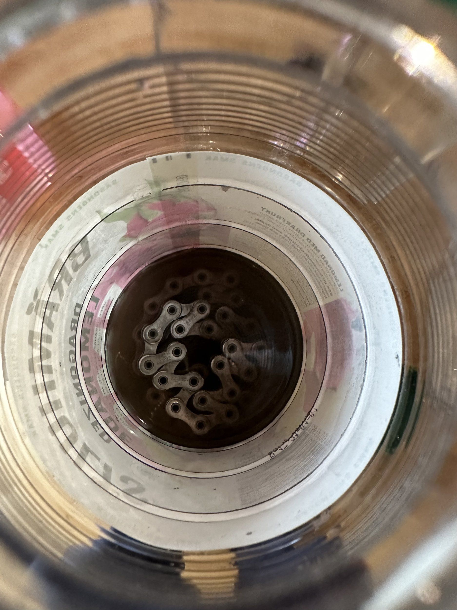

Tog av kedjan
Fick stormkoka i kastrull. Mycket, inte all, skit lossnade.
Nu på tredje varvet rödsprit, skakad i petflaska vill inte spriten sluta att bli grå…

om du istället kokar i ett par omgångar med via tvättmedel följt av ett par svängar kokande vatten blir spritbadet betydligt renare. såpass rent att jag numera skippar spritbadet utom första gången när fabrikssmörjan skall bort.

Efter tredje varvet i sprit blåste jag igenom med vatten, torkade med hårtork och smetade squirt på båda sidorna. Får se om detta överlever en regnskur.

Jag hällde i en skvätt yes handdisk i kokvattnet. Rörde runt bra. Det satt änd kvar ordentligt m skit i och på kedjan, som synes på rödspriten.
Kommer köra igenom liknande övningar när något annat ska på. Oklart vad bara
