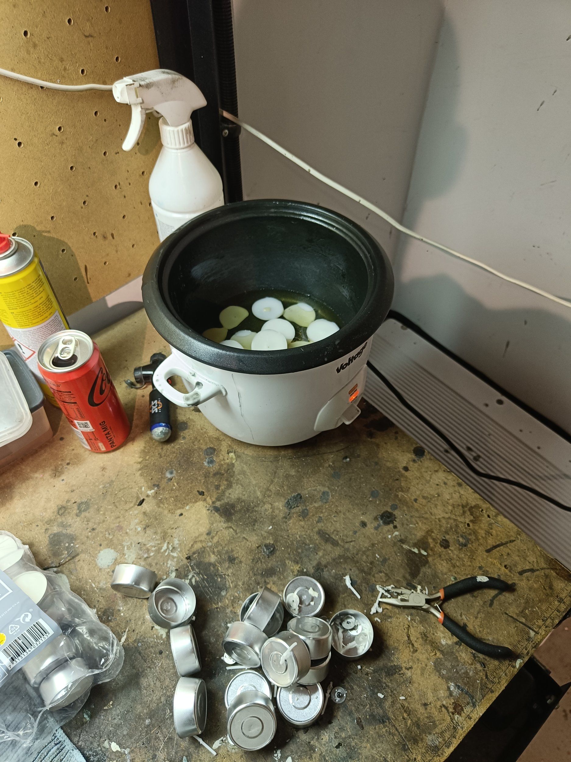

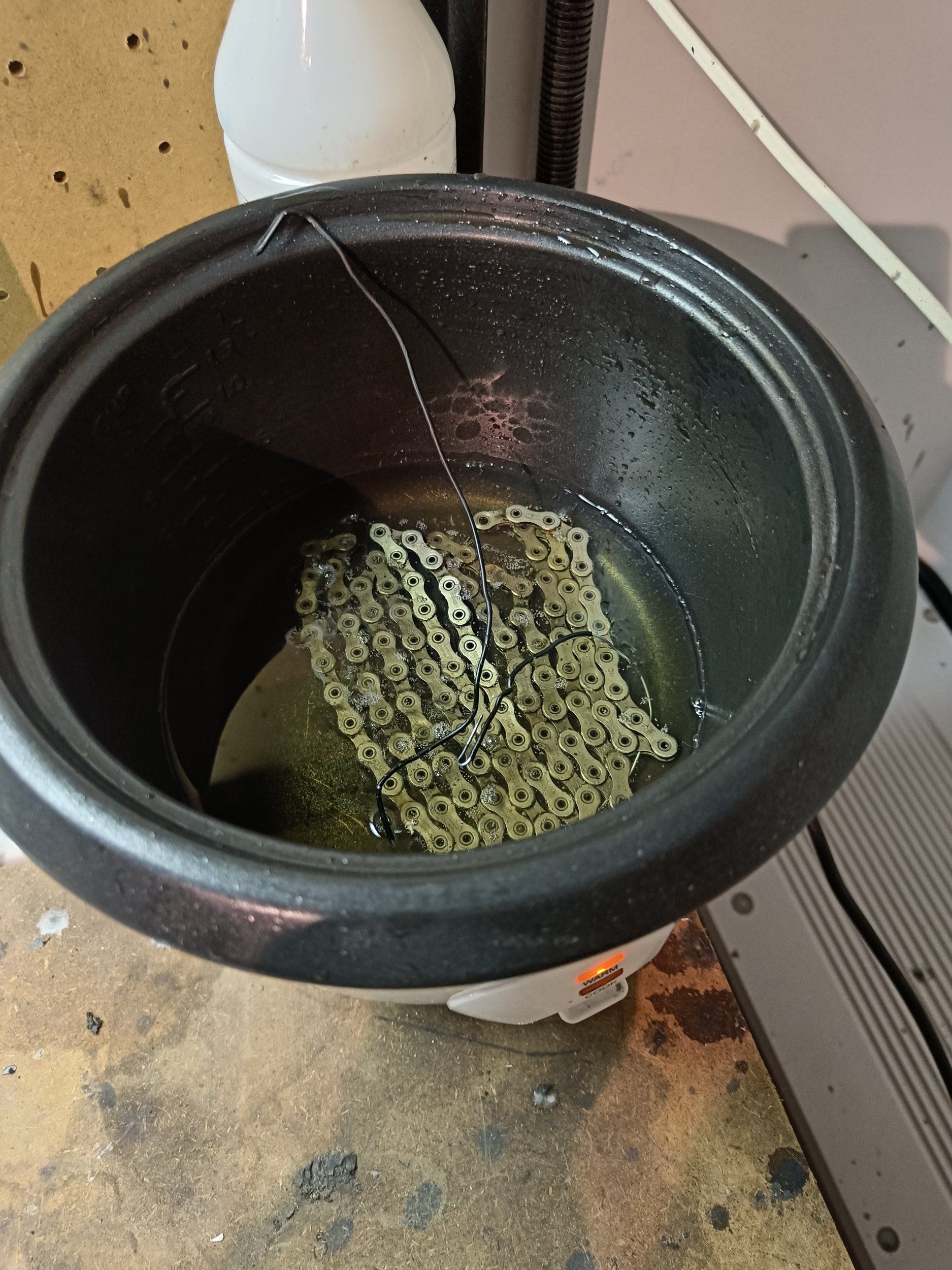

Vaxning på g.
Nytt lyxvax provas då gravljuset va lite kletigt så blev det värmeljus denna gg ist...?

om du inte har ett gammalt lager värmeljus är de inte paraffin längre, utan en sprödare hårdare produkt.
tror tyvärr dess kedjesmörjande förmåga är begränsad. rapportera hemskt gärna hur det går!
det var ett eller annat olycksscenario som den nya standarden på värmeljus skulle förhindra. helt värdelösa är de iaf, en liten minoritet klarar att brinna ut bränslet utan att självslockna på vägen.
Visa din vaxning! kedjan inte benen
Finns visst värmeljus med 100% paraffin att köpa fortfarande, på flera olika ställen. Bara att googla de två kursiverade orden ovanför så kommer det upp rikligt med förslag.
Jag har redan testat och tycker faktiskt dessa håller bättre än Molten som jag körde med innan som kunde börja låta illa redan efter ngn timme i skogen. Dock så är de lite mer klippiga och drar därför till sig lite mer damm.
De har paraffin och "animaliskt vax".
Frågan är hur effektiva de är...animaliska vaxen kanske är rena sirapen...!??
animalisk vax brukar betyda stearin. det är vanligtvis hårt och sprött.
det som är lite konstigt ändå är att stearin i ljus fungerar bättre än paraffin (som är oljebaserat), men i värmeljus är det kasst.

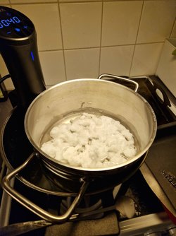

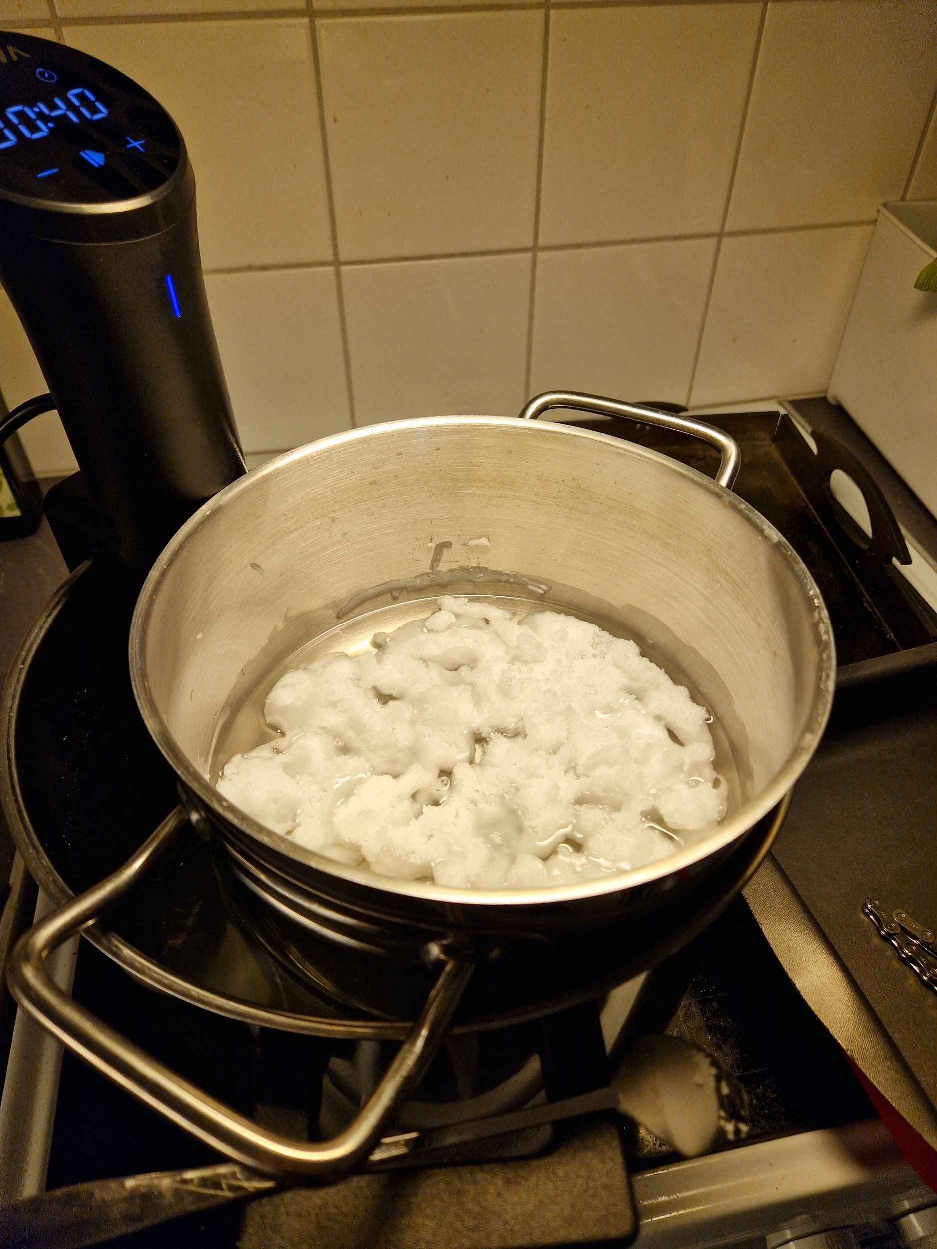

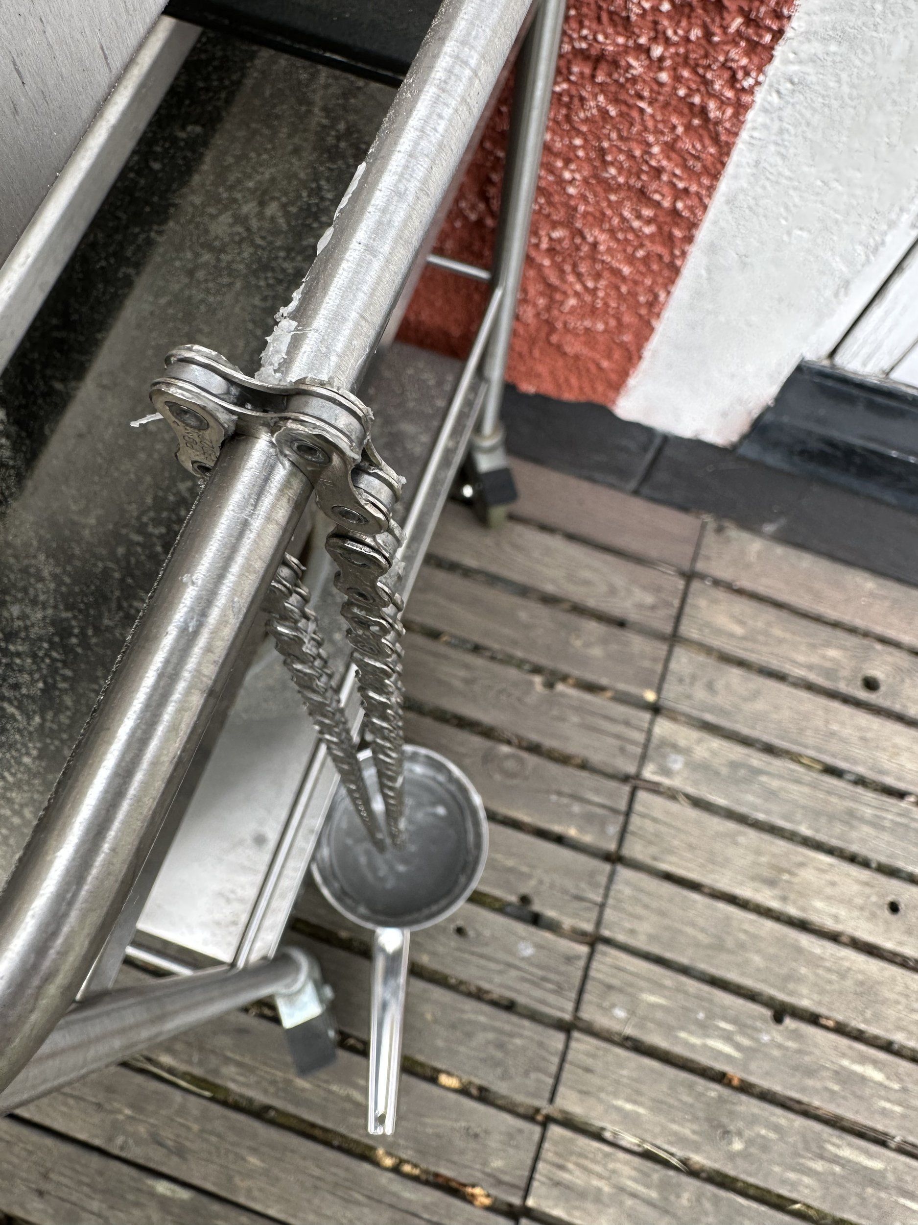

Trodde väl aldrig att jag skulle stå i köket och sousvida en cykelkedja i 75gradigt paraffin men nu har man gjort det.
Det är 0-5C ute och jag vill sticka ut och köra in kedjan (ffa göra mig av med allt överflöd) men känns som att den kommer vara hopplöst stel inledningsvis i så låga temperaturer? Är inte sugen på att spruta paraffin i hela lägenheten på trainern heller. Erfarenheter?

man knäcker (utomhus) upp kedjan runt en pinne eller motsvarande innan man monterar den.
det där ser mera ut som stearin??
Tycker paraffin fungerar ännu bättre när det är kallt, längre mellan vaxningarna och tar upp mindre smuts.

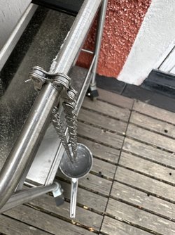

Vaxning 2.0
Nu med Pingvin syltvax som har vevats in efter bästa förmåga. Smälte försiktigt i kastrullen.
Drivlinan lät obra i motluten idag. Fick skämmas i klungan.?

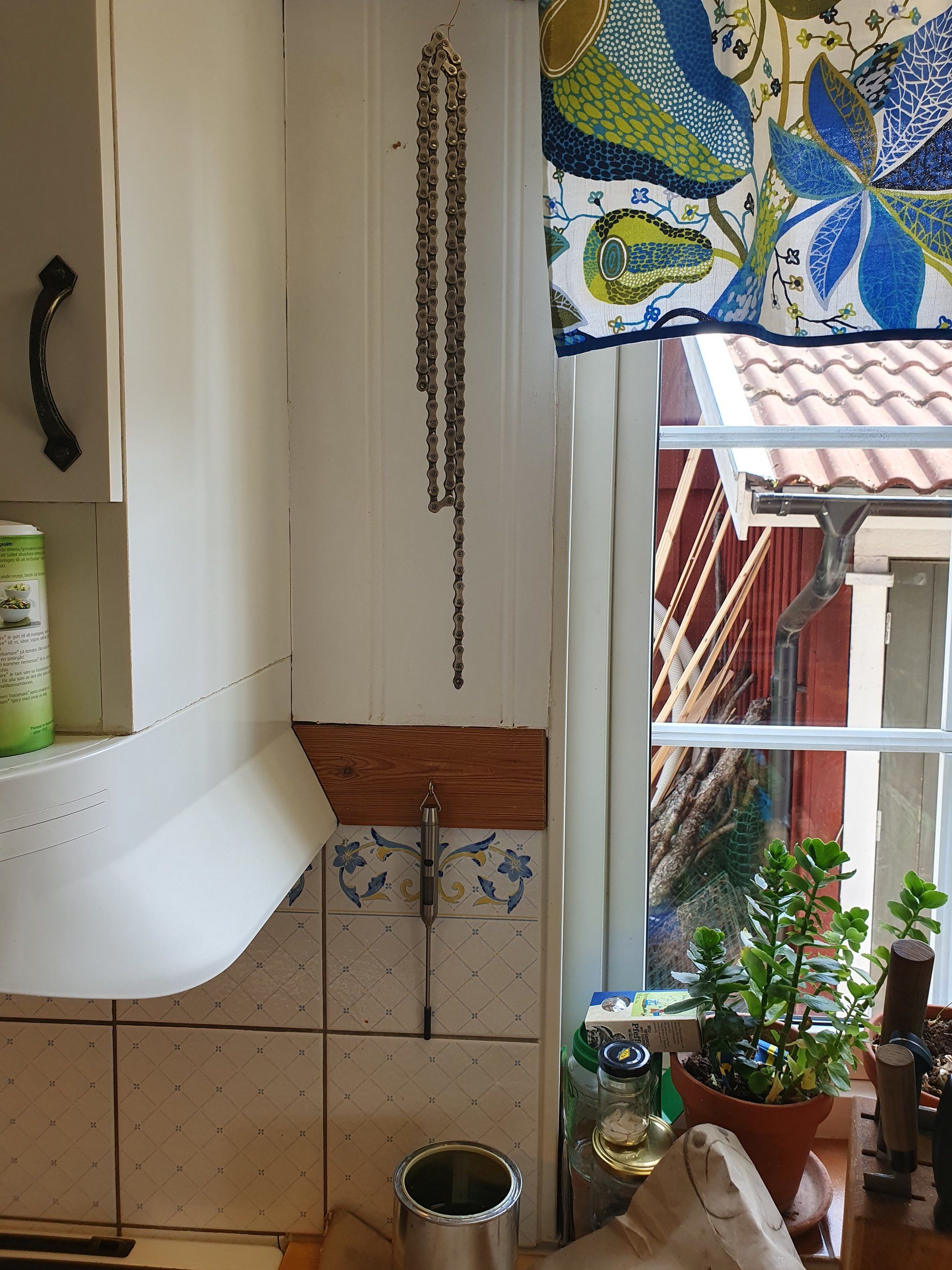

Vaxade om kedjan på nya cykeln för första gången idag, 71 mil blev det på första vaxningen. Cykeln har gått mestadels i torrt väder och mest landsväg, men runt 20mil grus har det nog blivit. Vaxar med Pingvin-paraffin och har toppat upp med Squirt efter cirka varannan tur från det att kedjan började låta torrt vid 25-30mil.

Oklart vad du inte lyckas med @Fjärdebrunn , för egen del har jag sällan haft så tyst drivlina som efter jag börjat vaxa. Men ve den som ger sig?
Vet inte heller vad det egentligen beror på. Ett knarrande på de lättare växlarna, oavsett vilket framdrev jag ligger på. Det kom efter förra omkokningen av kedjan med efterföljande squirt-vaxning.
Nu drog jag åt kassetten ett hack till för säkerhets skull. Ska putsa upp dreven ikväll för provrull imorgon så får vi se.
