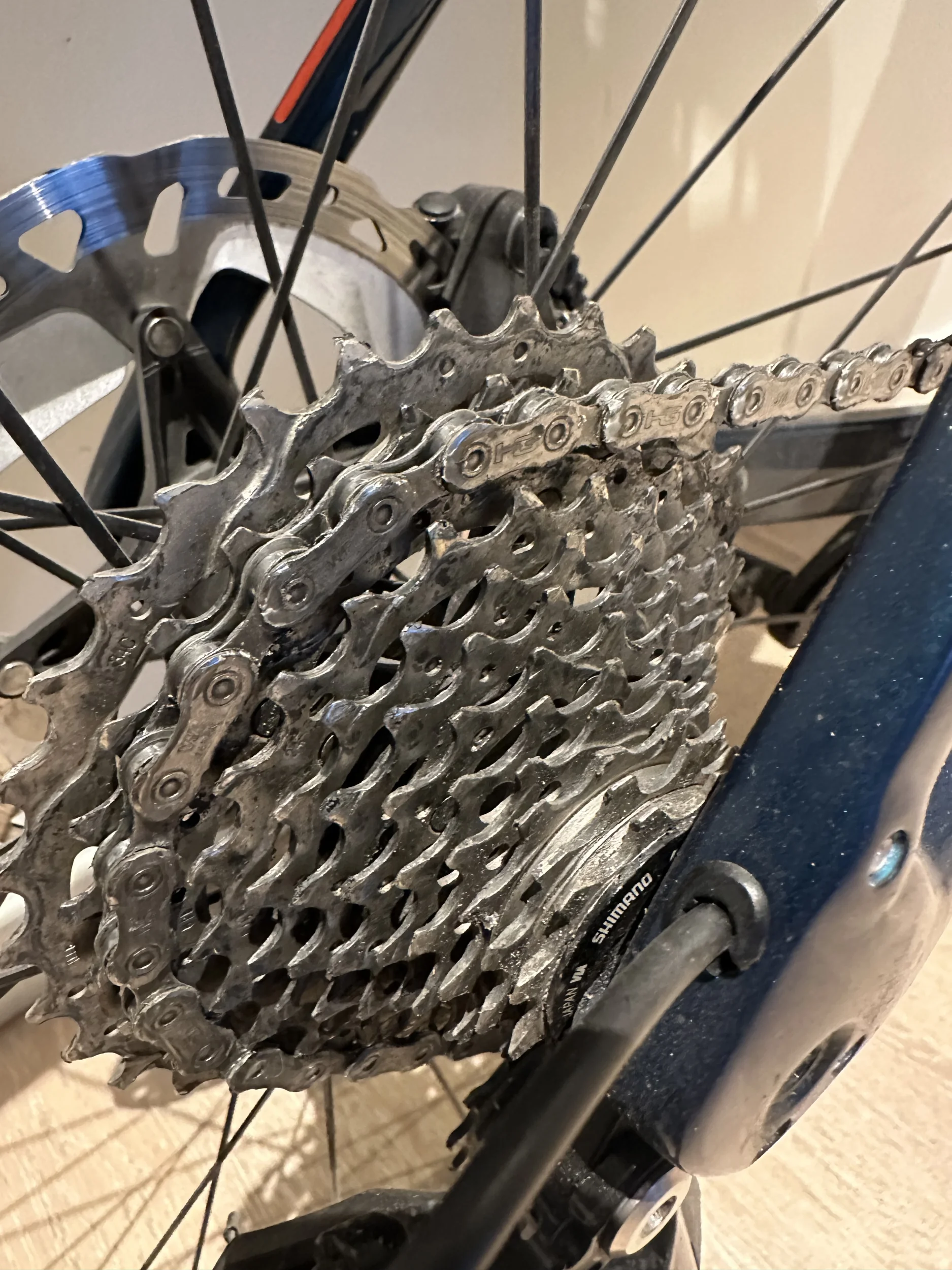

Premiärkörde vaxat igår efter ett silca strip chip förfarande. Det rasslade ordentligt ett tag men bättrade på sig utan att bli ljudlöst. Jag kör nog en vända dropp på också. Vaxade två kedjor till, samtidigt i silca-pottan. Går nog inte i fler. Nu får men se hur kul det är.
Själva hojandet gick bra, men det kan ju ha berott på nya kolhjul.

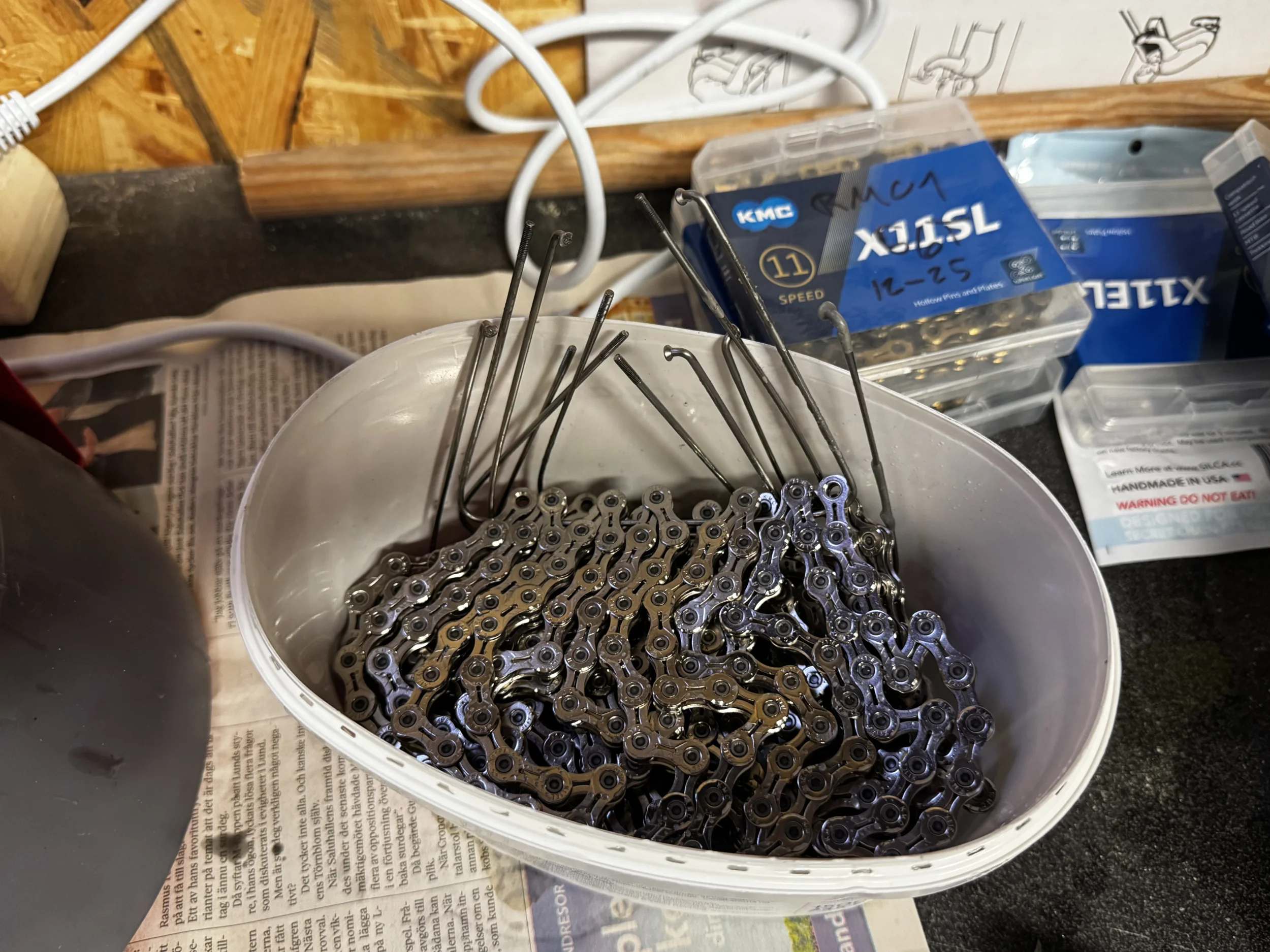

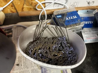

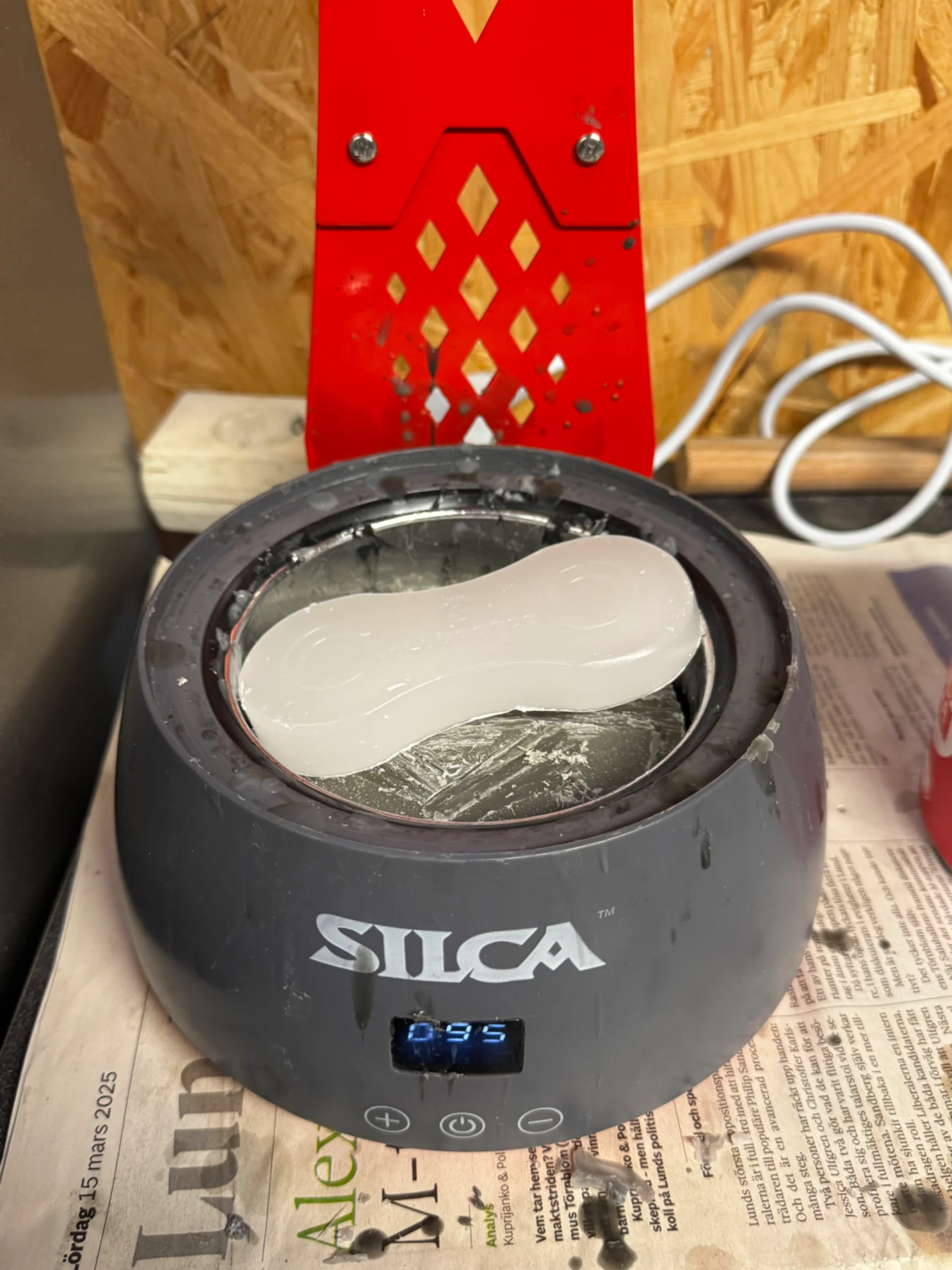

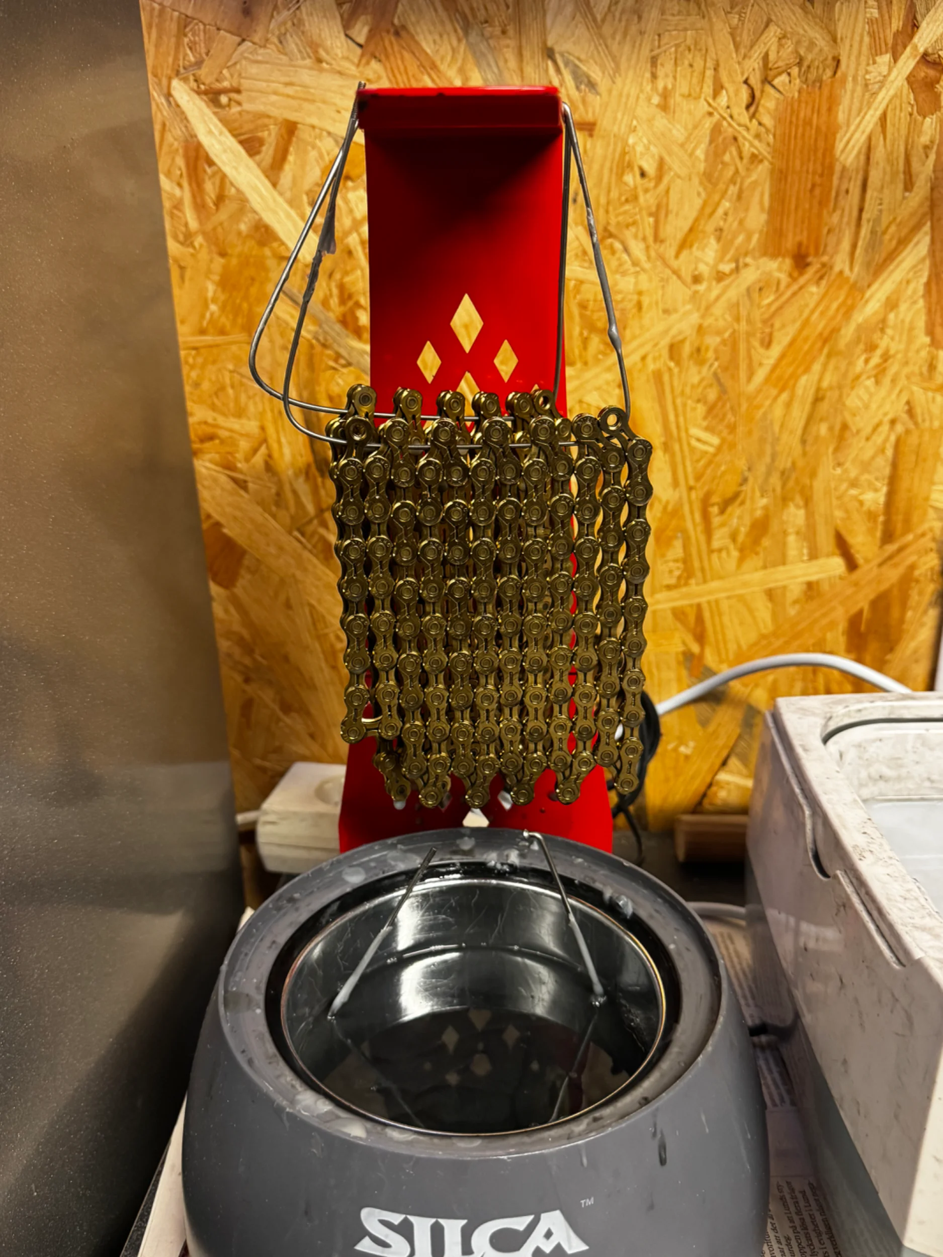

9 kedjor preppade och vaxade med Silcas secret blend + endurance för 6 och speed för 3. Förutom att vaxet ger en renare drivlinan så inte går åt särskilt mycket och är långt billigare än olja - win win.

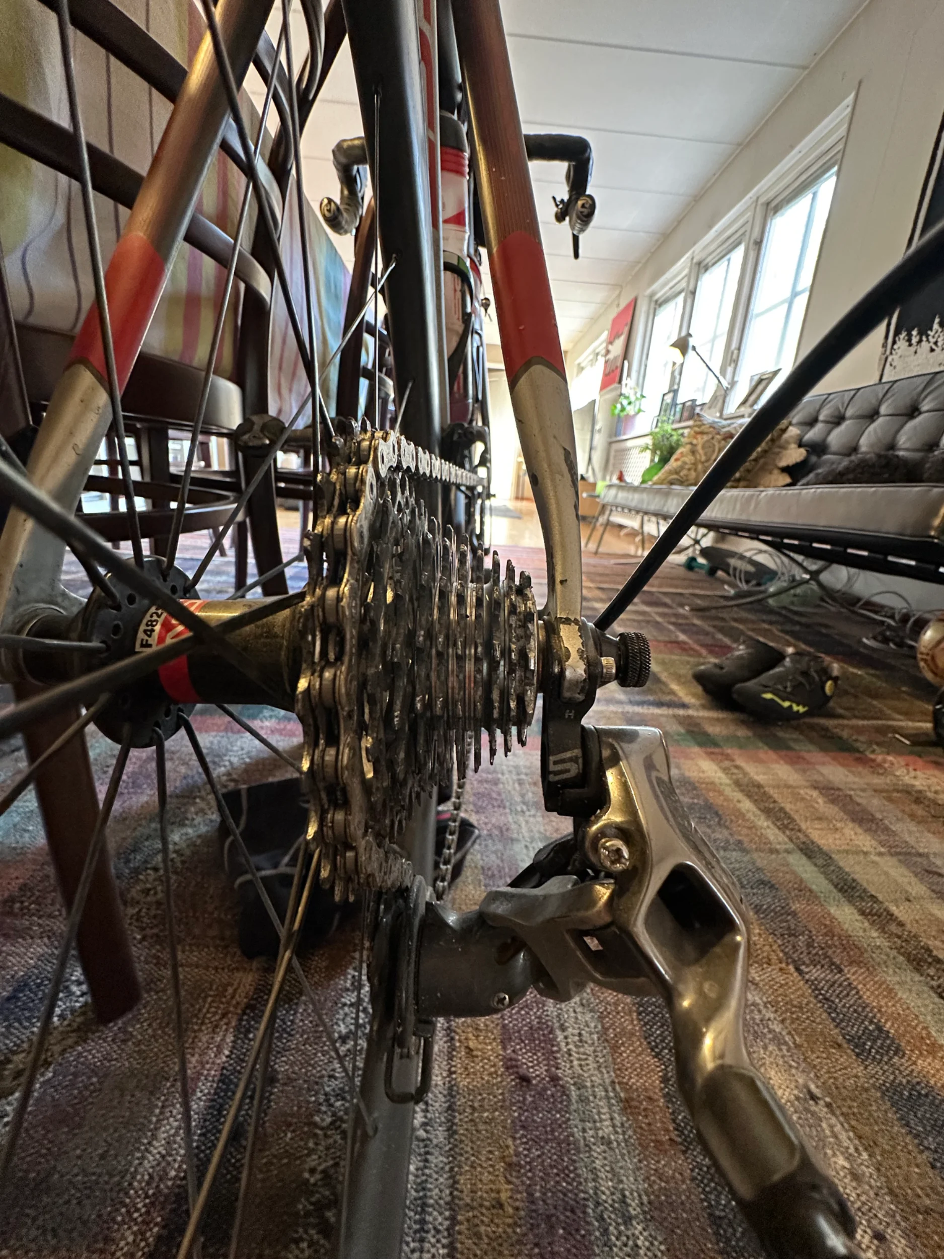

Det tar lite tid att komma rätt med vaxet. De stora fördelarna är, för mig,
- komma hem med ren kedja efter många mil och upprepade rundor. Kolla bild ovan.
- kraftigt ökad livslängd på drivlinan. Slitaget minimeras.
Min rengöring går snabbt
1. Avspolning med hett vatten. Går att göra med kedjan kvar på cykeln. 80% av gamla vaxet släpper
2. Kokning 1-2 varv med kedjan avplockad
3. Skakning i flaska med några ml biltema eco fälgrengöring, skölja ur
Kedjan blir helt ren och efter torkning klar för nytt vax..
