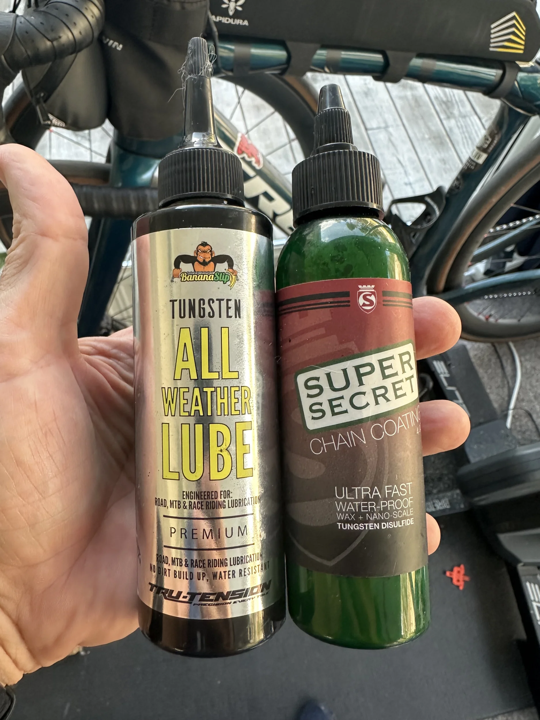

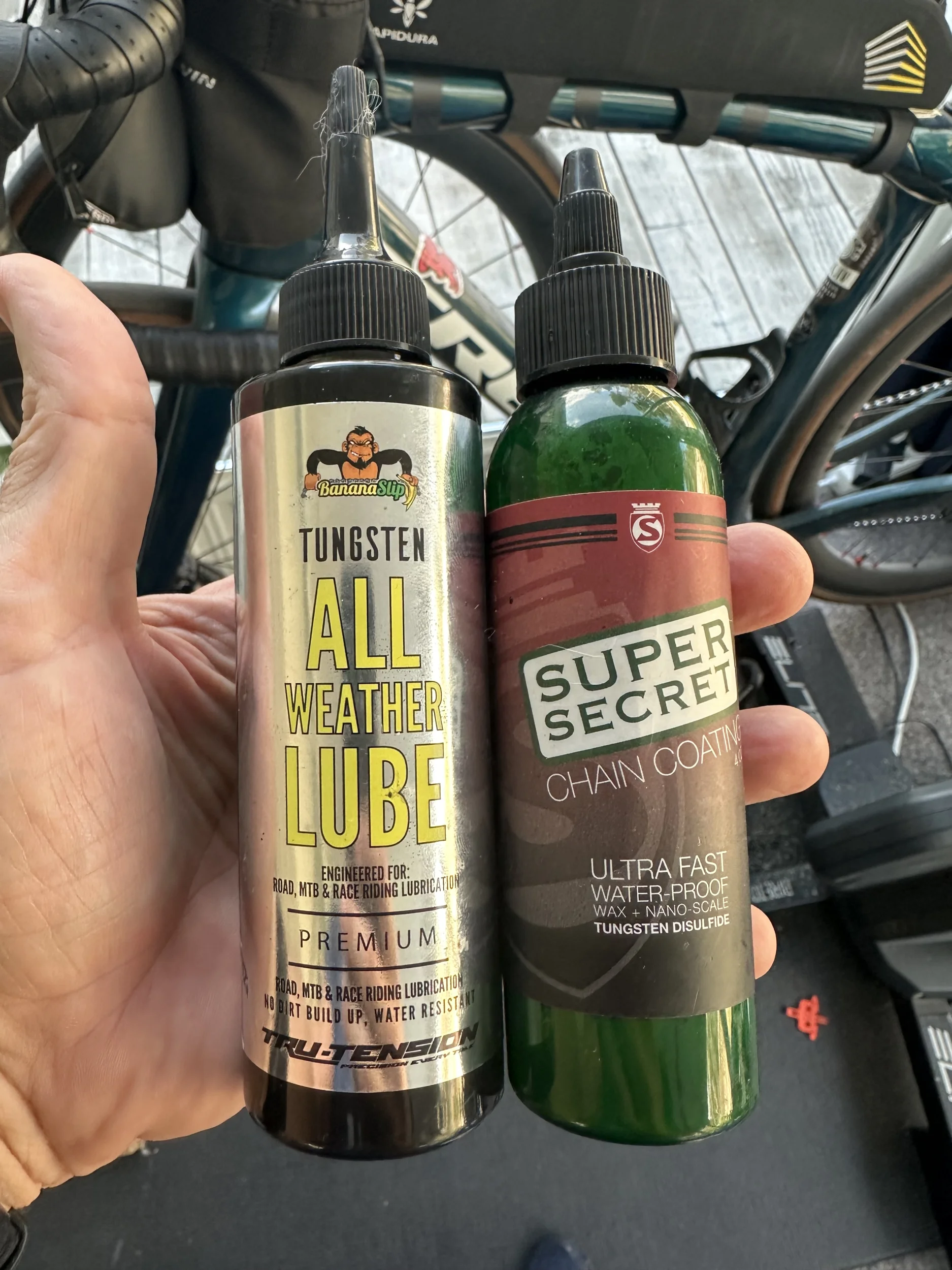

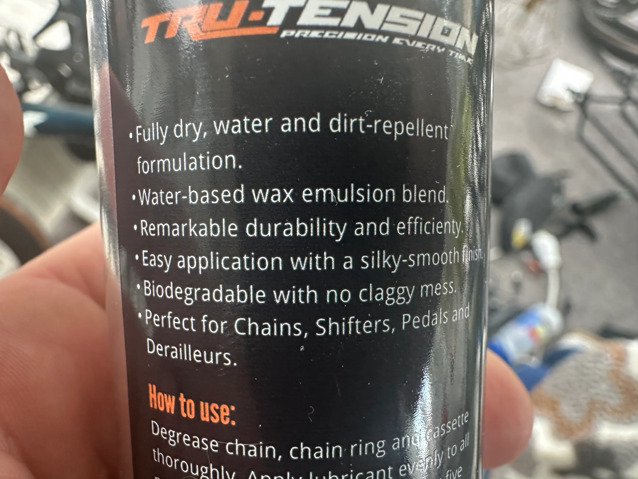

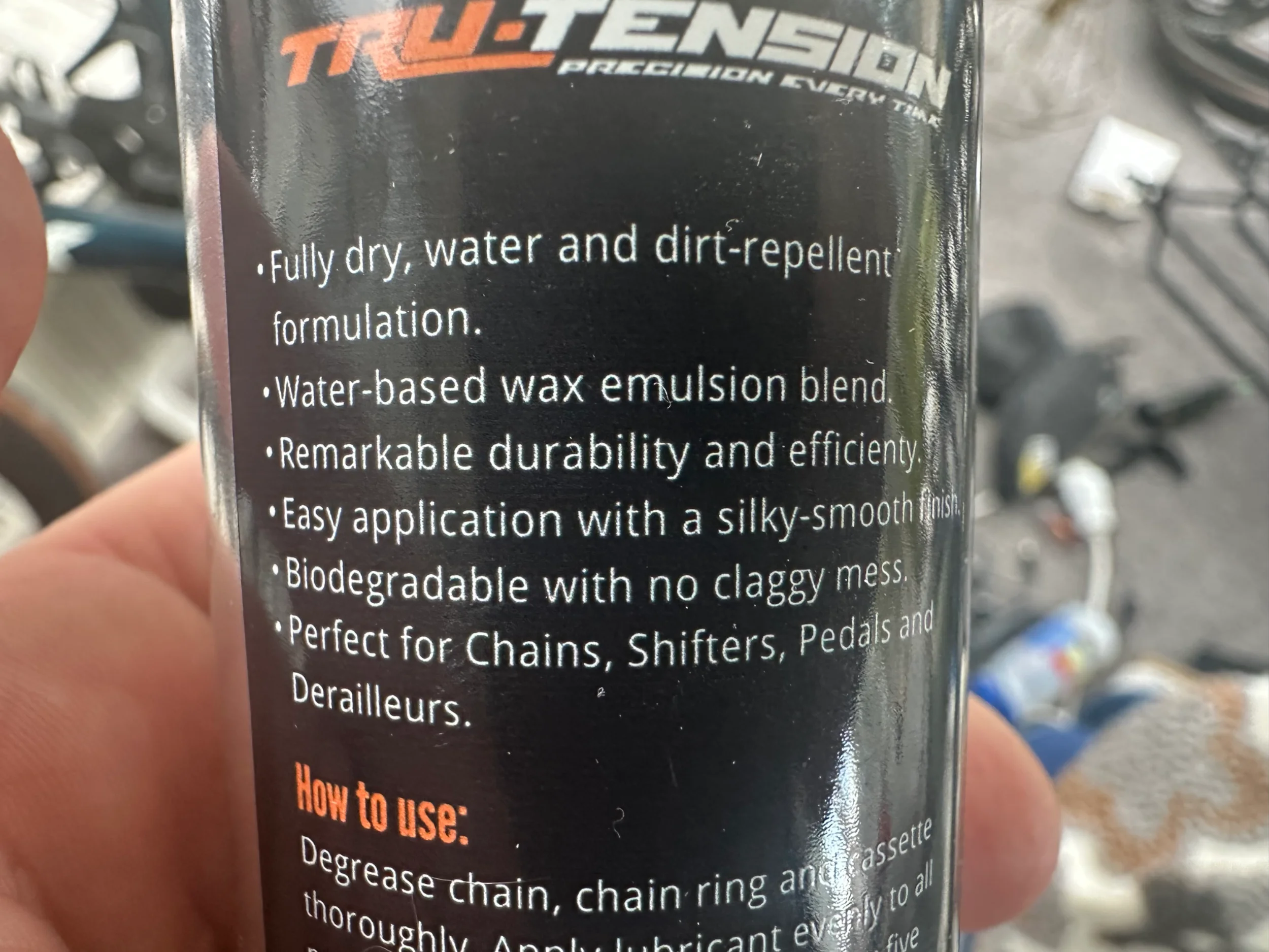

Visste inte att det var vax i Bananaslips Tungsten. Är det så pass mycket att den bör räknas som ett droppvax, och att man egentligen bör ha en helt rengjord och grytvaxad kedja för att den ska fästa bra? Eller räcker lite enkel degreaser på tidigare oljad kedja och sen på med den? Om du har erfarenhet av detta alltså, gissar på att du vaxat kedjan ett bra tag nu så du kanske inte har hunnit testa på en tidigare oljad kedja.Jag har bara testat de här två. Jag gillar Tru Tension mycket bättre än Super Secret. Tru Tension torkar på 10 minuter och håller kedjan ren. Det var mitt lila tips.
Visa bilaga 767440
Jag vet faktiskt inte. Jag tycker att den beter sig som vax och den fungerar väldigt bra på doppvaxad kedja. Den blir torr och fin på kedjan. Mycket bättre än Silca SS. Jag sköljer kedjan i varmvatten innan jag doppvaxar, vilket jag gör var 50-100:e mil.Visste inte att det var vax i Bananaslips Tungsten. Är det så pass mycket att den bör räknas som ett droppvax, och att man egentligen bör ha en helt rengjord och grytvaxad kedja för att den ska fästa bra? Eller räcker lite enkel degreaser på tidigare oljad kedja och sen på med den? Om du har erfarenhet av detta alltså, gissar på att du vaxat kedjan ett bra tag nu så du kanske inte har hunnit testa på en tidigare oljad kedja.
Jo det är vax. Det finns även en annan variant som är oljebaserad.Jag vet faktiskt inte. Jag tycker att den beter sig som vax och den fungerar väldigt bra på doppvaxad kedja. Den blir torr och fin på kedjan. Mycket bättre än Silca SS. Jag sköljer kedjan i varmvatten innan jag doppvaxar, vilket jag gör var 50-100:e mil.
Var har du köpt den där?Jo det är vax. Det finns även en annan variant som är oljebaserad.

det finns också en modell tru tension all weather droppvax utan tillsatt wolframdisulfid/tungsten. orange flaska. använt denna för dagligt bruk sommar som vinter under några år på pendlarna. på wippermannkedjor inte fått varken rost eller smuts, trots salt och slask.Bikeinn.com
Var noga att ni väljer rätt. De har flera olika modeller som heter samma sak, men några innehåller olja istället.
