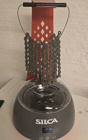

Min kedja går tyst och fint på trainern men svartnar allt eftersom. Är grundvaxad med syltparaffin och sedan droppvaxad med Smoove.

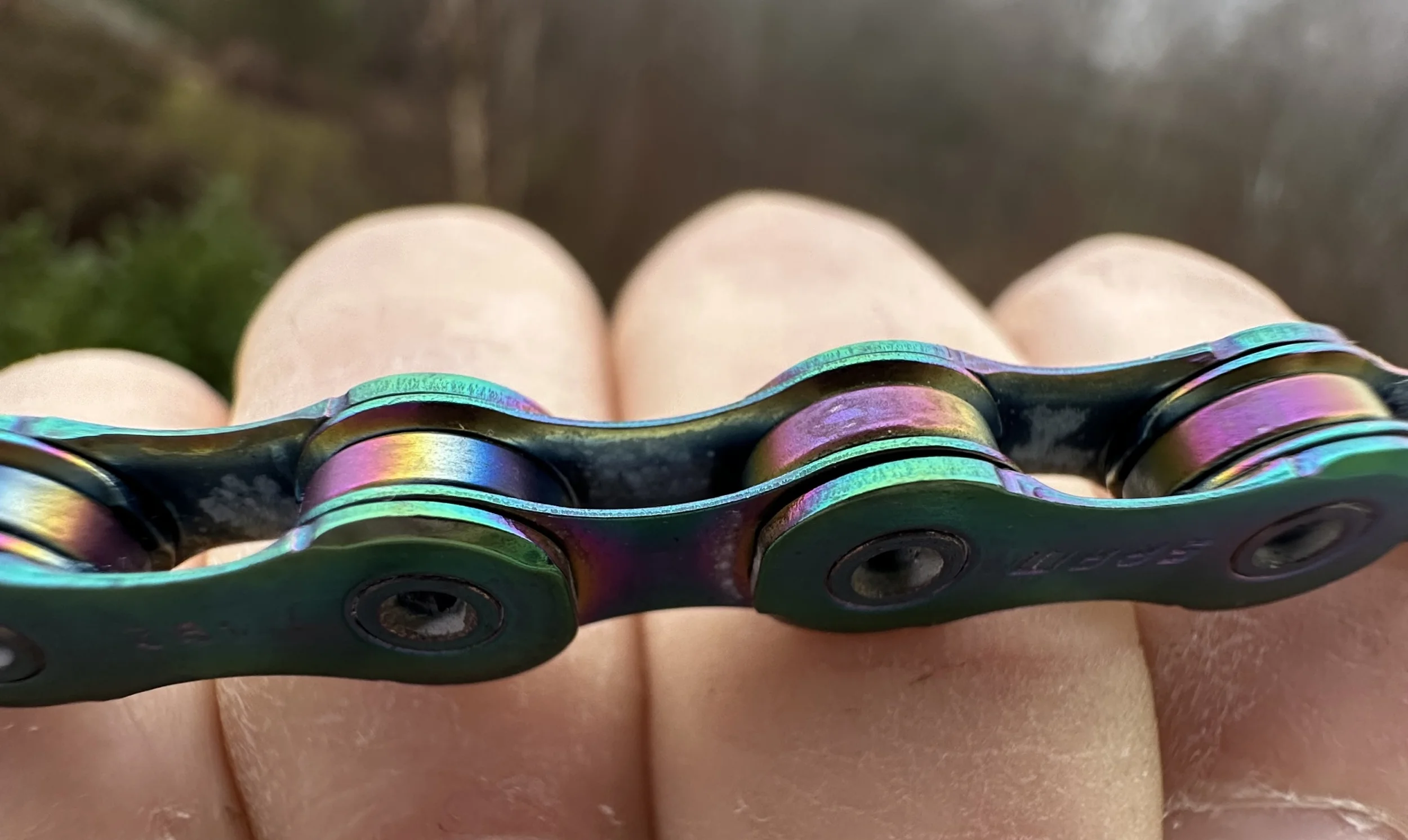

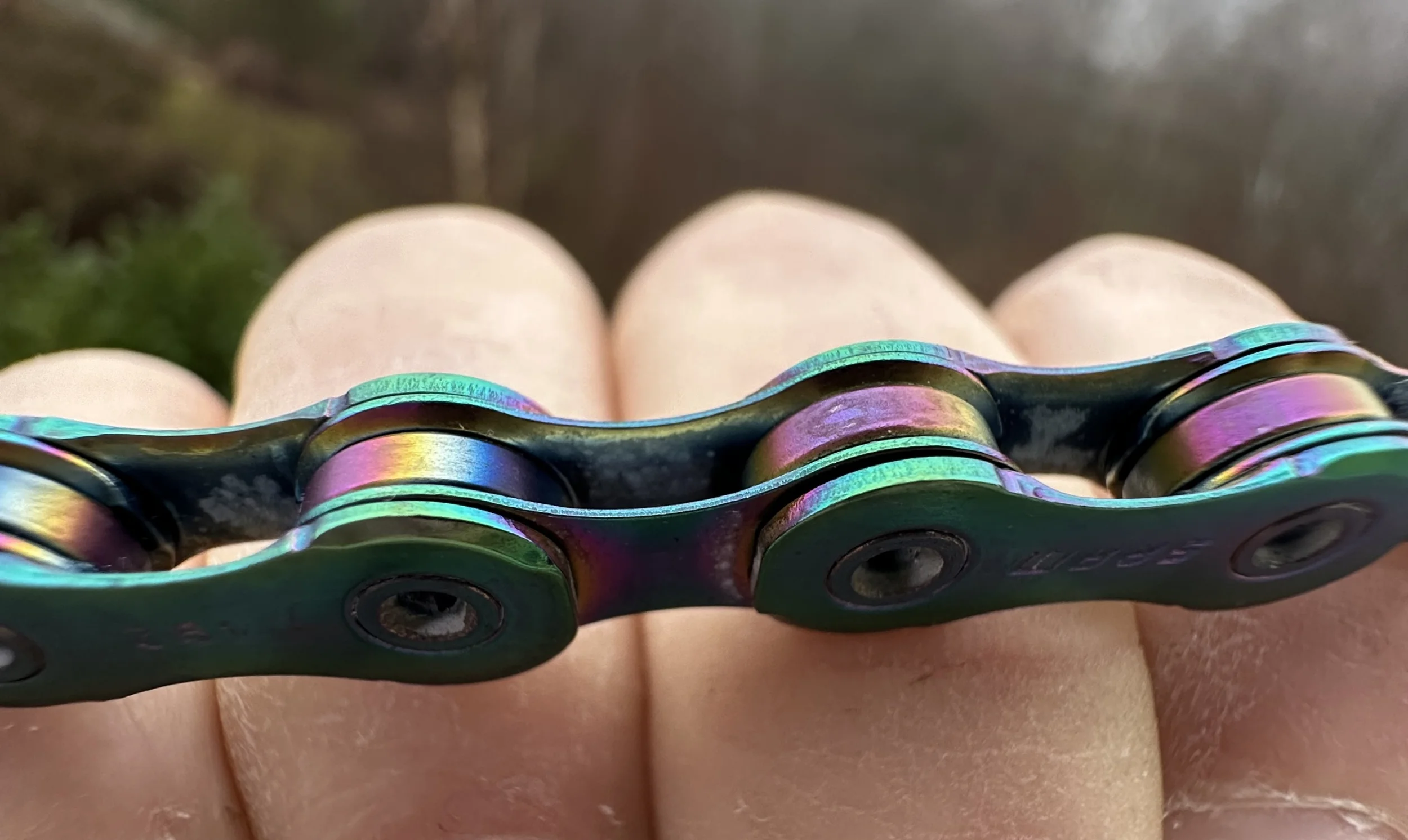

Vaxar en ny X01-kedja idag och jag tog som vanligt bort fabrikssmörjan med två vändor lacknafta, en vända rödsprit och en vända isopropanol. Det verkar dock ha lämnat ett finkorningt vitt damm överallt där man inte kommer åt att torka bort. Någon som råkat ut för samma och har en metod för att få rent?
Extremt torr. Jag borstade bort så gott det gick, satt inte fast hårt, och vaxade så får vi se...inte vart med om. är det några rester av ngt medel? eller had den reagerat?
är den torr eller lite fet? om fet kanske mer rödsprit?
borde nog bli bra ändå gissar jagExtremt torr. Jag borstade bort så gott det gick, satt inte fast hårt, och vaxade så får vi se...
