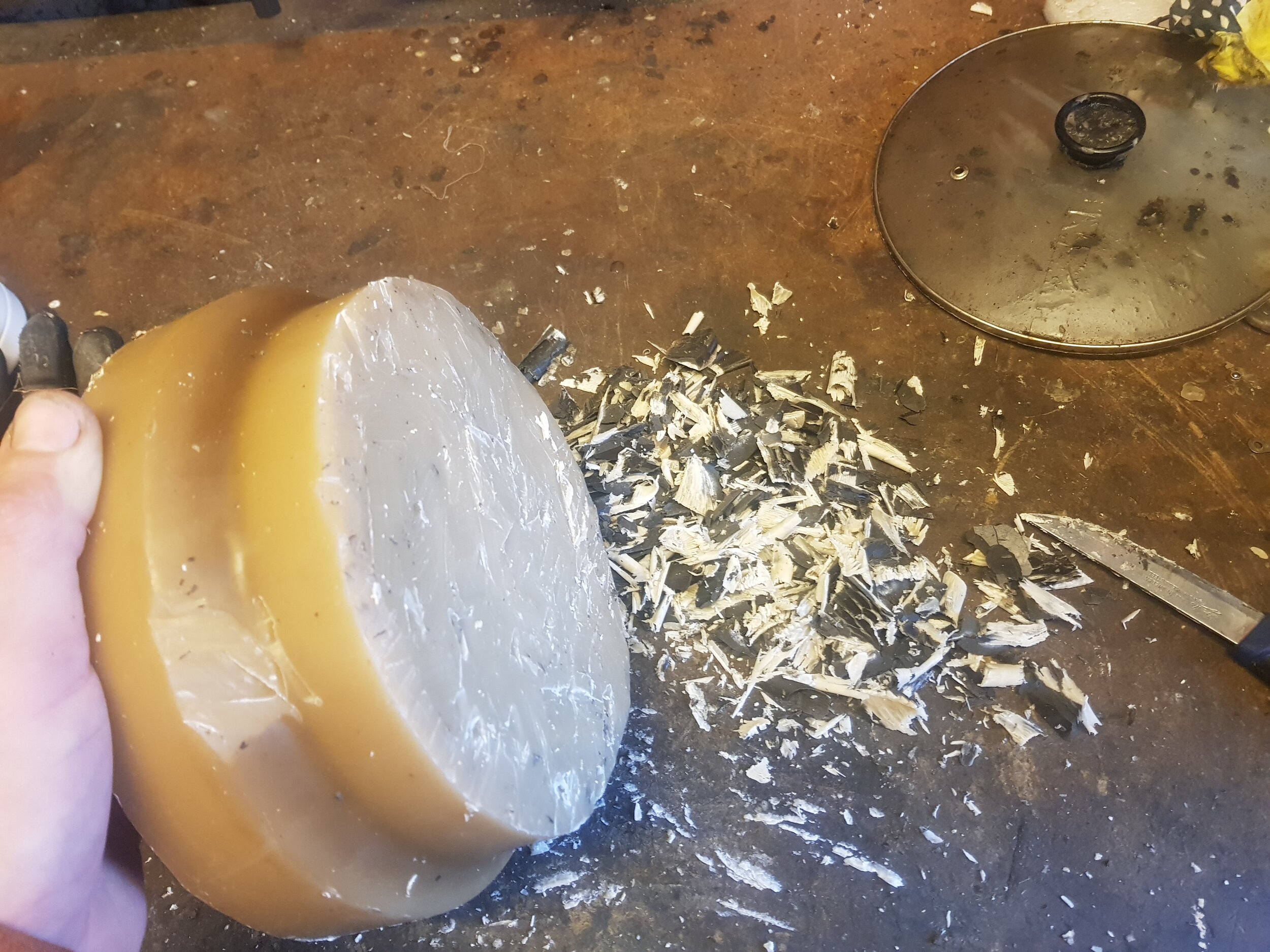

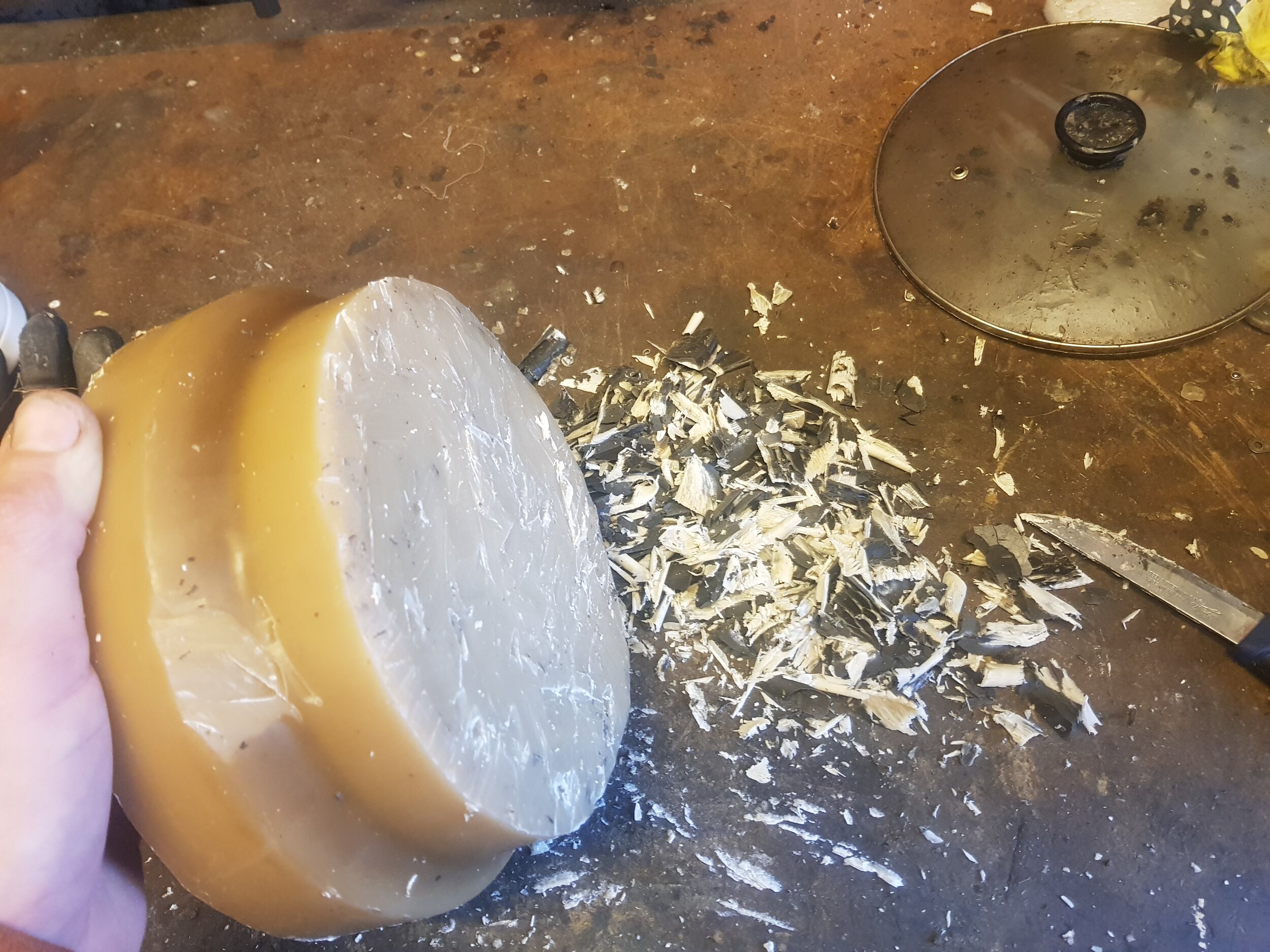

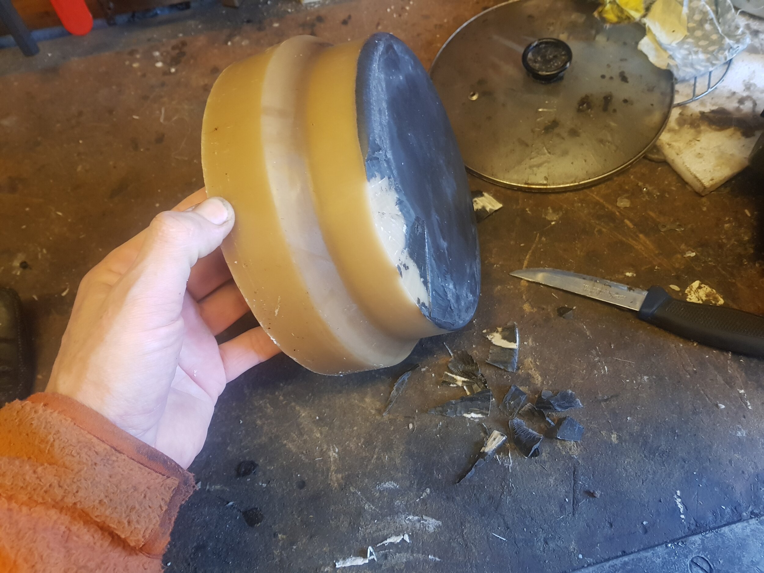

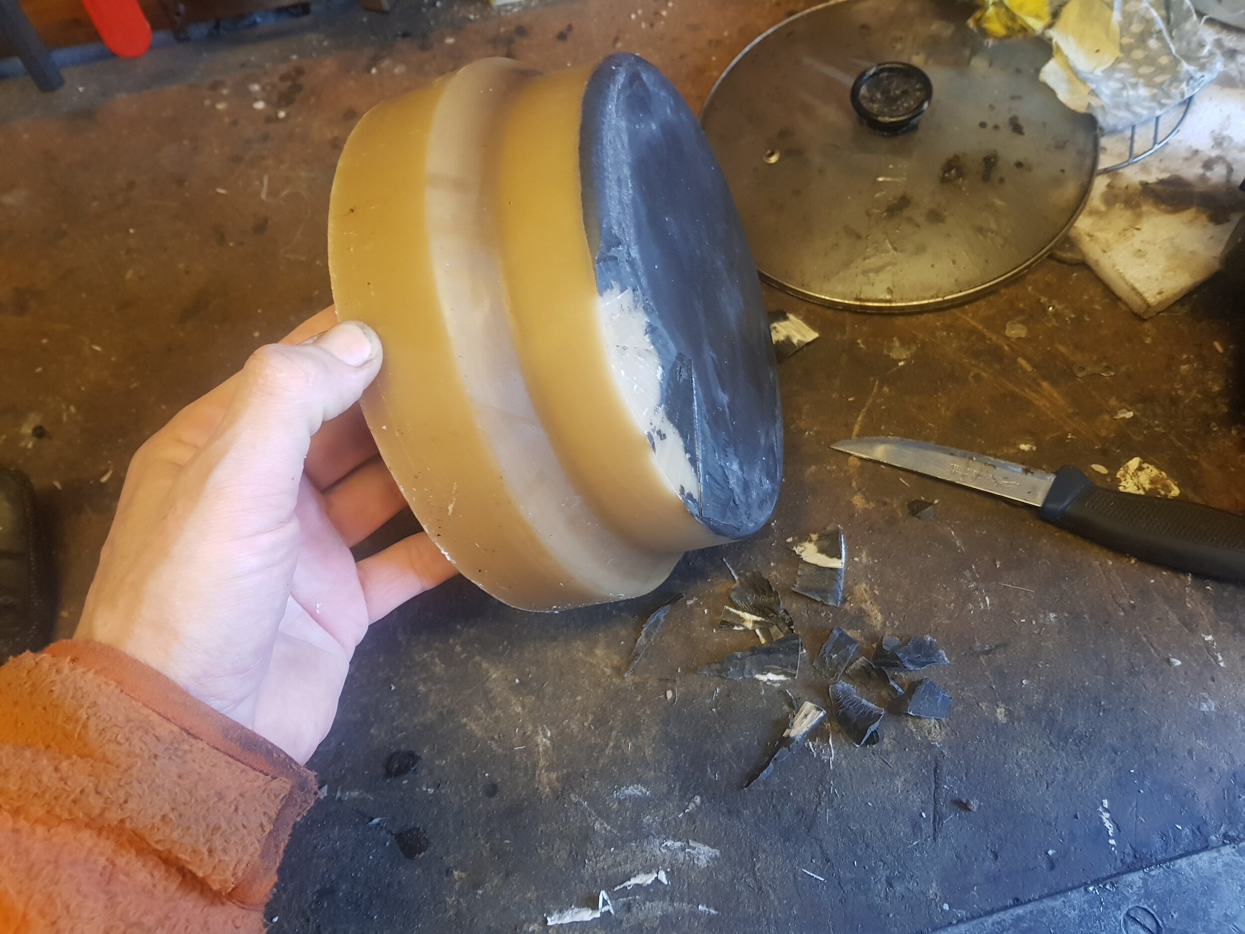

Mitt vax, köpt från Amazon, är mera grått men jag misstänker att det har för hög oljehalt för det släpper inte helt vid rengörning med kokande vatten och en efterföljande lacknaftatvätt löser upp ganska mycket ytterligare smuts. Så jag kommer köpa ett annat fabrikat av paraffin nästa gång.Visa bilaga 742604
Visa bilaga 742605
vad säger ni om den här ljusbruna färgen efter sedimentering? perfekt oljekontaminerat vintervax, eller små järnoxidpartiklar som äter upp min drivlina?
