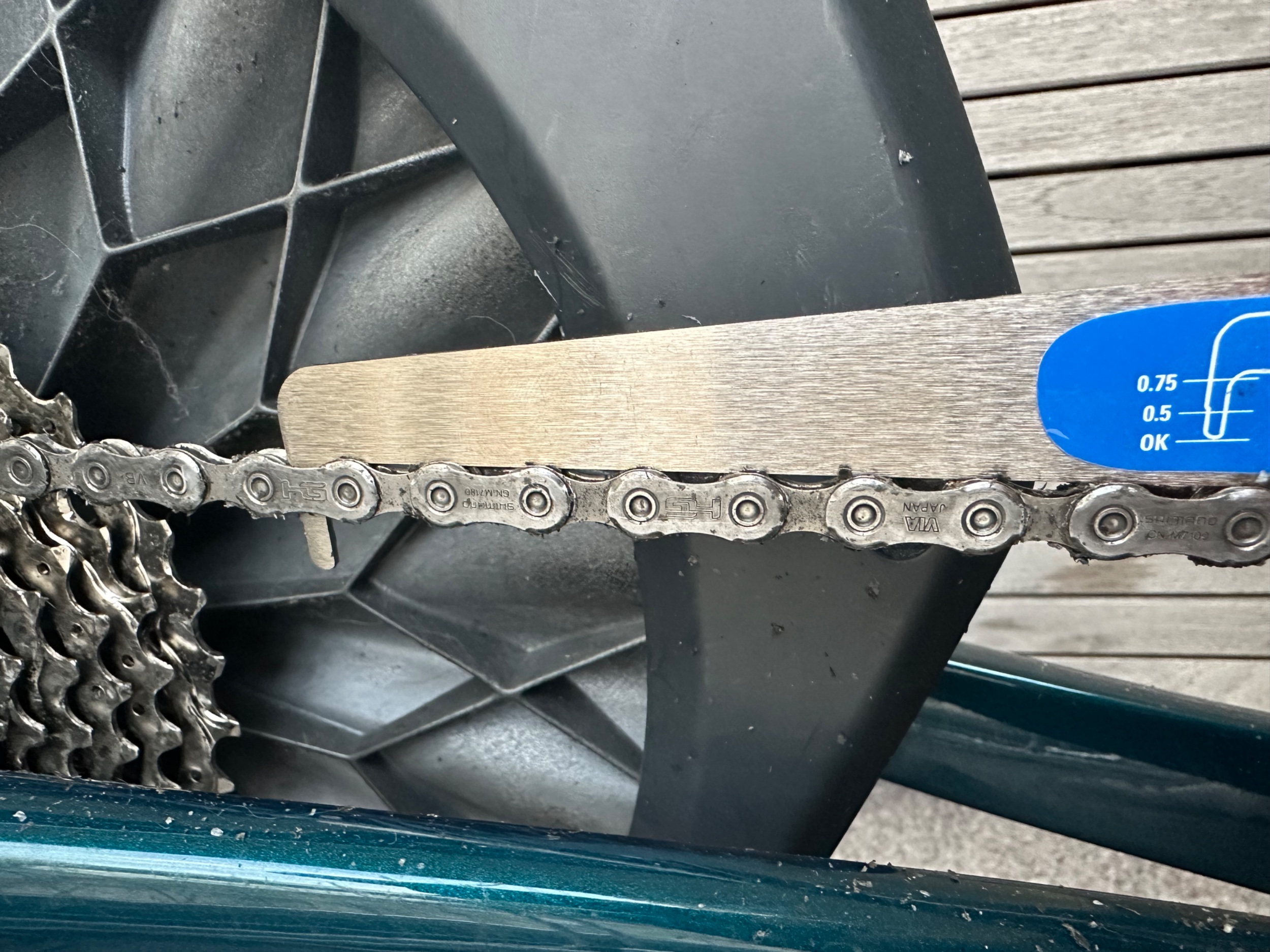

Tyckte att det rasslade lite väl mycket så jag provmätte på en av kedjorna, och den var helt slut. Den har gått nånstans mellan 500 och 700 mil. Jag har skiftat mellan två kedjor men har inte haft superkoll på hur långt de har gått mellan vaxbaden. Jag har bytt när de har börjat gnissla eller när det har passat tidsmässigt. På vissa lopp har jag kört 100 mil utan byte eller upptoppning. Senast i Italien körde jag 160 mil med endast olja som upptoppning. Det lär ju slita mer än om jag hade bytt var 30:e mil. Jag slängde kedjan som satt på och har bytt till den sista vaxade i det paret.
Nu har jag två nya kedjor som ska tvättas och badas. De kommer förhoppningsvis hålla hela 2025.
Helt sjukt att jag inte har haft en kedjemätare tidigare. Nu slapp jag slita ut kassett och drev i onödan.

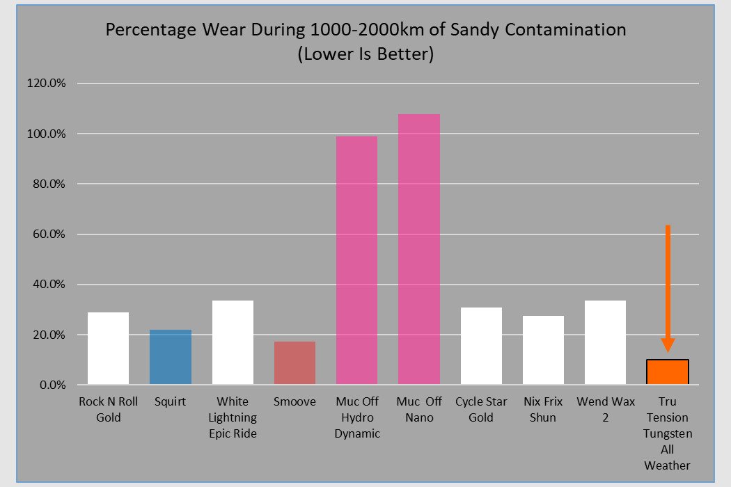

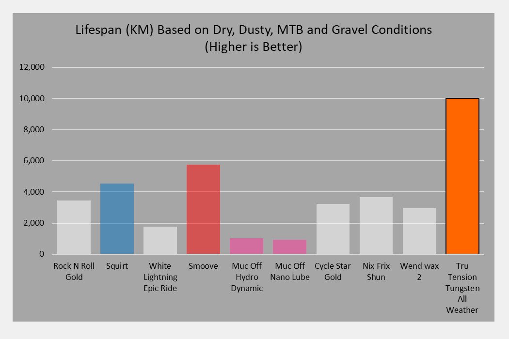

Jag köpte en flaska truetension i syfte att kunna toppa upp - men tycker kedjan blev väldigt kleggig och svart av det.

Detta har varit uppe flera gånger förut i tråden. Vaxning skyddar dåligt mot rost, till skillnad från olja. Viktigt att torka kedjan torr efter cykling i väta. Komplettera med mera droppvax efteråt, om det behövs.

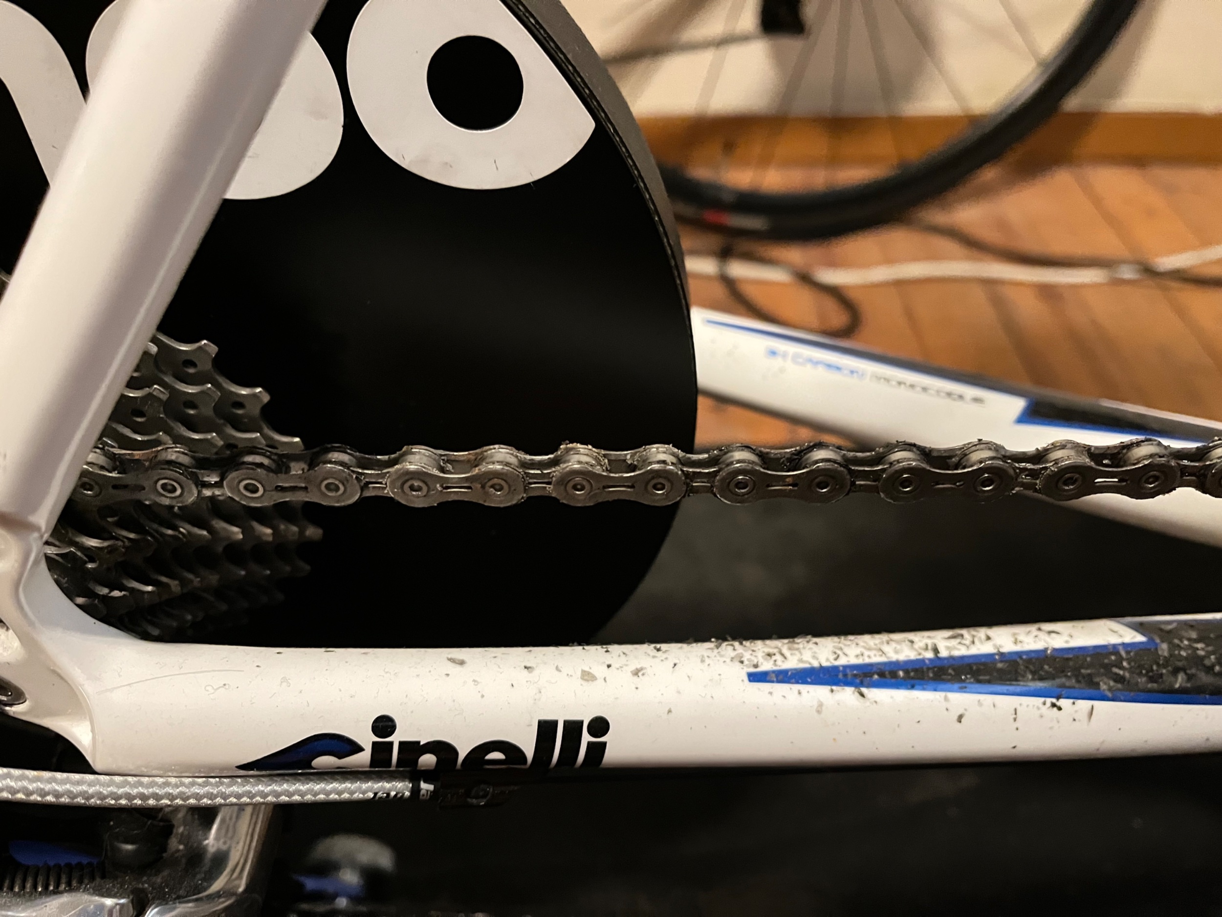

Nedan bild på min trainerhoj. Kedjan är grundvaxad med MSW härom året och har sedan underhållits med Tru-Tension-vaxet. Man ser vaxflagor på kedja och kedjestag men kassetten är ren. Utehojarna ser i princip likadana ut (lvg, Brompton, pendlare, MTB). Pendlaren fick en del ytrost i första regnskuren efter grytvaxet men det mesta försvann efter droppvax och avtorkning i samband med det.

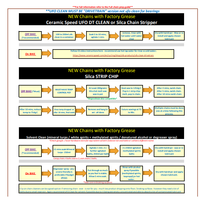

Nedan följer Zero Friction Cycling's lathund. Jag körde fram tills nyligen med den understa metoden. På senare tid har jag gått över till UFO Clean vilket jag upplevt funkar bra. Börja med en helt ny kedja med fabrikssmörja, begagnade kedjor är i regel inte värt besväret då det kräver stor arbetsinsats och mängder med avfettning.
Mineral turps = Lacknafta - Billigt och lämnar till skillnad från bensin etc. inte lika tjock film efter sig
Methylated spirits = Rödsprit - Avlägsnar filmen lacknaftan lämnar efter sig, för att ge vaxet bästa vidhäftningsförmåga på den nu "sterila" kedjan
Länk till den utförliga guiden:
Jag har aldrig vaxat kedjelåsen och dessa går i min erfarenhet utmärkt att återanvända åtminstone ett halvdussin gånger (Shimano, SRAM, KMC 11s) även om den officiella rekommendationen är att betrakta låsen som engångsprodukter.
Rengör drivlinan noga innan du monterar den vaxade kedjan om du använt olja innan. Kassett, rulltrissor, framdrev men också insidan av bakre och främre växelförare. Lacknafta funkar bra till detta.
