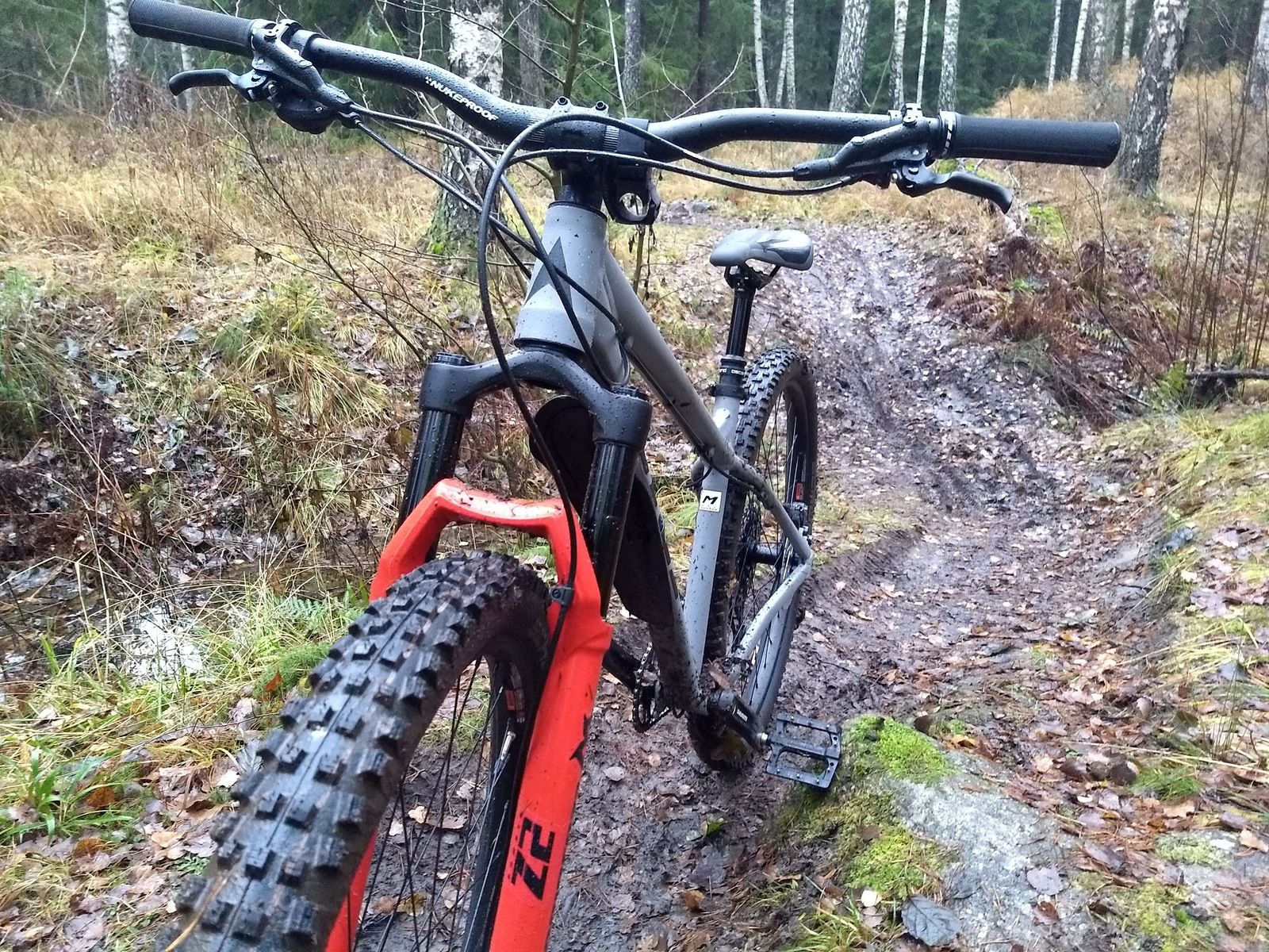

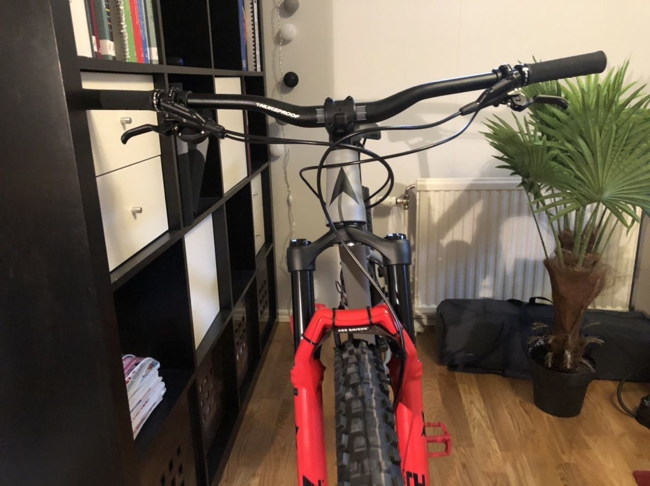

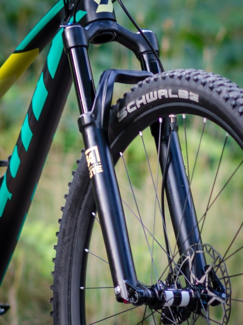

Har nu dragit om bakbromsen och det är mkt bättre ut, tack!
Ska jag även dra om frambromsen så att kabeln går på utsidan av gaffeln i stället för insidan som det är nu?

Sixten Fors sa:
Staplerz sa:
Insidan är rätt. Jag har en Fox34 130 mm (typ samma gaffel) med slangen på insidan. Kolla även bilder här http://vitusbikes.com/products/vitus-sentier-29-vr-trail-hardtail-mountain-bike/
Såg bilderna på Vitus sida också, spontant kändes det fel först men jag behåller det så då:)

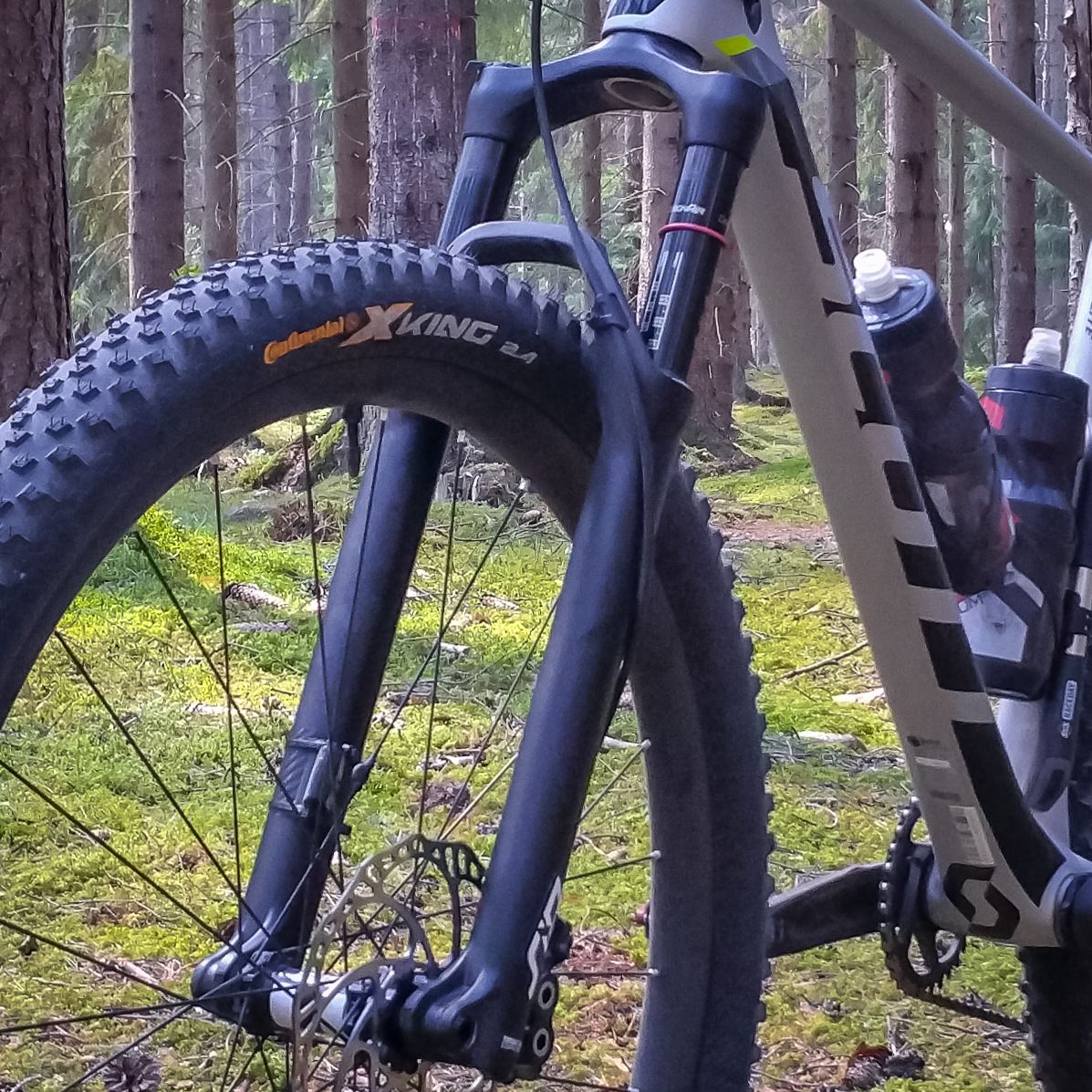

RockShox gafflar brukar ha slangen på utsidan, klämman på gaffeln som håller slangen har annorlunda design än Fox/Bomber. Min RS SID 120 mm gaffel nedan med slangen på utsidan.

Jag skulle säga att det är standard att dra bromsslangen på insidan, även på RS (bildgoogla). SF har en ovanlig lösning. Anledningen till insidesdragningen är att bromsslangen inte ska fastna i något eller skadas vid hård kontakt. Risken för det är mindre på insidan.

Jeppe9191 sa:
Visa din Vitus!
Ja, det är många som kör tejp där så att stenar och grus från framhjulet inte repar och förstör ramen. Snyggt eller inte är skitsamma, det är inget som kommer synas ändå. Tvätta rent, klistra på.

Fick med ett skydd från Vitus faktist. Minns inte vilket fabrikat det var i men det sitter på!
jingleyschmidt sa:
Nice, kör du själv med den tejpen?

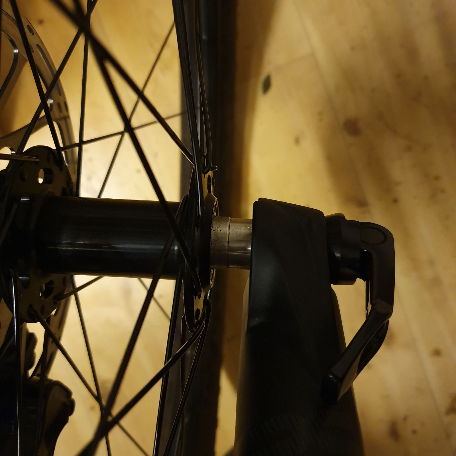

speffy sa:
slaentbjorn sa:

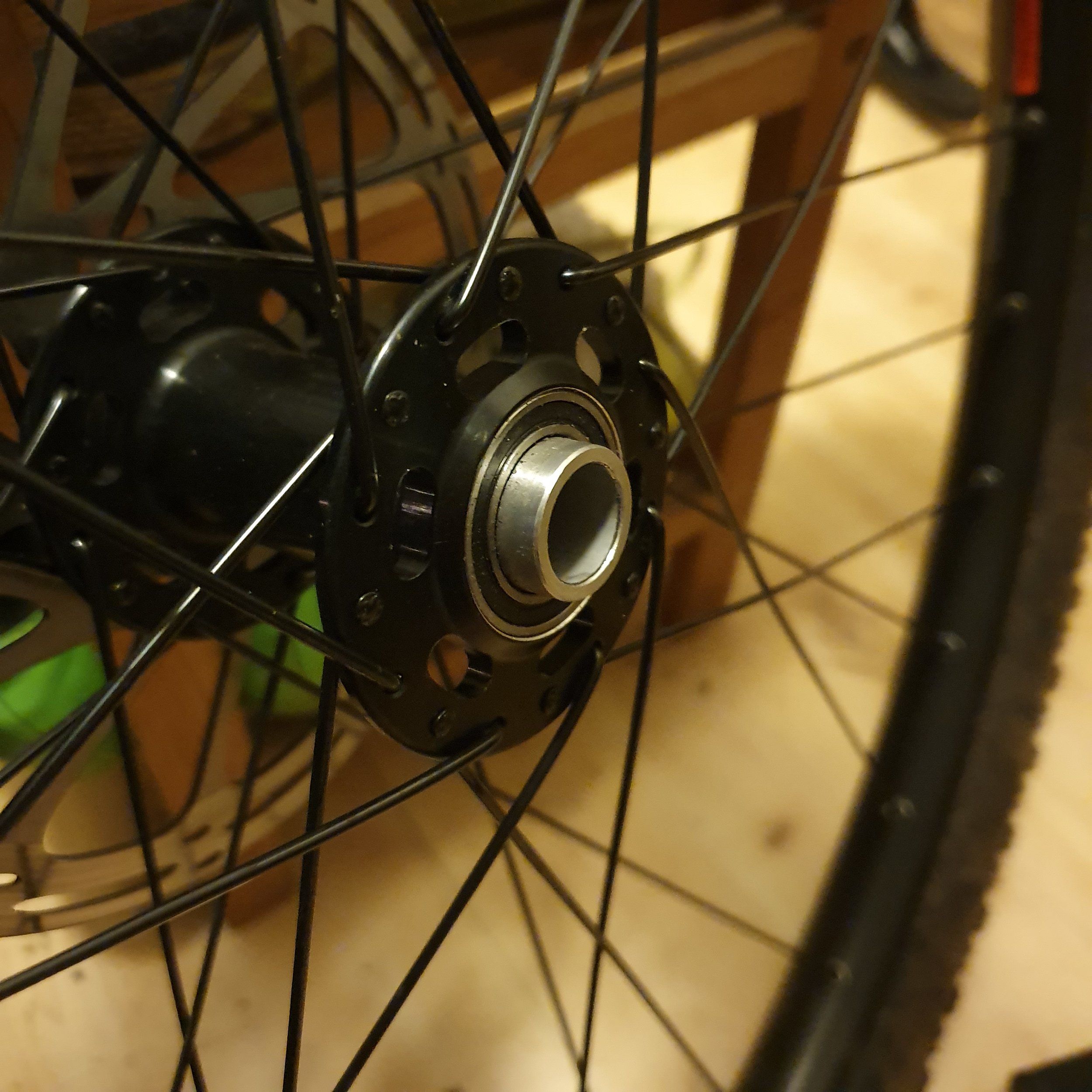

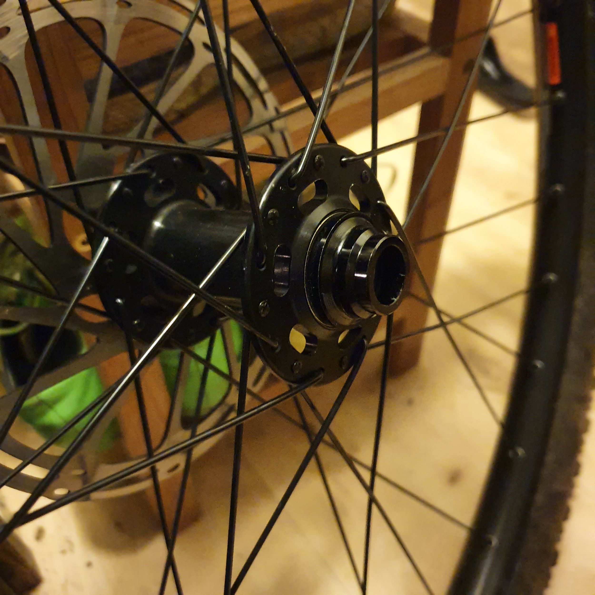

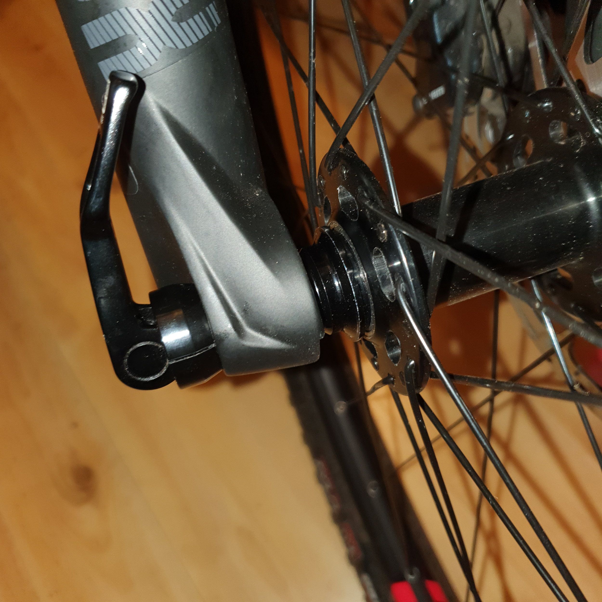

Cykelverkstan kommenterade idag att det saknas en distans av något slag mellan hjul och dämpare. Hur ser det ut på era Rapide?
Yes, det var exakt samma för mig men tror det var på motsatt sida som jag sakna på. Den satt i skyddet.
Såhär ser det ut nu

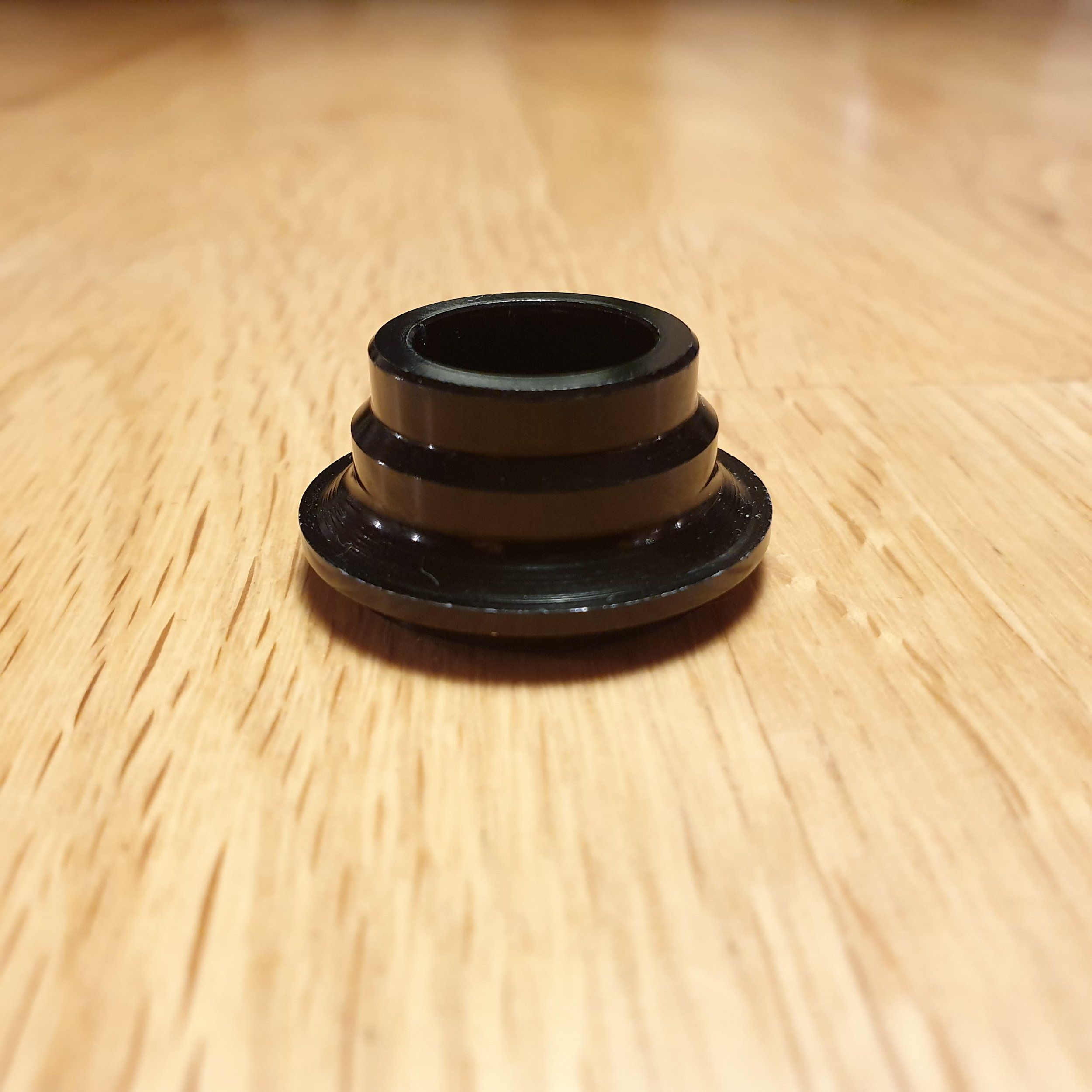

Efter flera månader har jag nu äntligen fått tag på en distans. Krävdes mycket googlande tills jag hittade en firma i Kalifornien som levererade det jag var ute efter: https://www.ebay.com/itm/MTB-Tools-...5?pageci=829e3bd7-7b79-47e2-96a5-3592b367877b
Wiggle kunde inte skicka någon reservdel men har lovat stå för mina utlägg. Och så här blev:
Sitter som en smäck.

Och hela tätningen mot lagret saknas nu?
Amen vaffan! Har den där plastgrejen en tätningsfunktion också? Nu skiter jag i cykelhelvetet!

Har du kontaktat själva Vitus och kollat om dom kan lösa det? Måste ju finnas en miljard såna delar någonstans, även om Wiggle/CRC inte har det själva. Annars får väl dom ta kontakt med Vitus om det går snabbare.
Du köpte en ny cykel. Förstår inte hur man kan gå med att inte få alla delar bara :/
Flera har haft problem med att den suttit kvar i plastskyddet på vitus. Men ja, vore lämpligt att skicka det problemet till leverantören.
delen var sannolikt med. Tyvärr slängde jag den...
Ja, men en sämre människa hade blånekat och reklamerat. De borde dessutom varna för det.

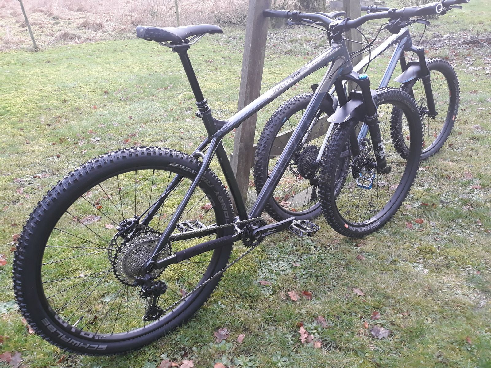

Har öppnat hjulklappen…
Nya Vitus Sentier 29 VRX, i storlek XL.
(Satt på andra pedaler, handtag och en mudguard fram)
"Lillebror" från 2019 i bakgrunden, den är 27,5tum, fanns bara det på VRX-modellen då.
Nya är betydligt mörkare i lacken än bilderna man ser på CRC/Wiggle.
Bara kört omkring med den på grusvägen hemmavid, för sista finjusteringarna.
Hoppas kunna testköra på riktigt nu till helgerna.
Rullade iaf lättare på grusvägen, har ju lite större och samlare däck än lillebror.
Samma dropper och bromsar som lillebror, har inte haft några problem med det i år.
Lillebror har full XT 1x11 som drivlina, har också funkat kanon detta året.
Nya har lite blandat 1x12, SLX reglage, XT bakväxel och deore vevparti.
Allt väl inställt från början, ska jag anmärka på något, så känns SLX-reglaget liite plastigare än ”gamla” XT,
men funkar ju som det ska och med rapidfire.
Min första hoj med FOX-gaffel, den verkar bra, kan inte säga så mycket mera om det än.
Fick punga ut med för strax över 16 tusen kronor, med rabatter från Wiggle.
Kom i en Nukeproof-kartong… :-)
Så är mycket nöjd med denna leveransen från Wiggle, precis som förra året.
