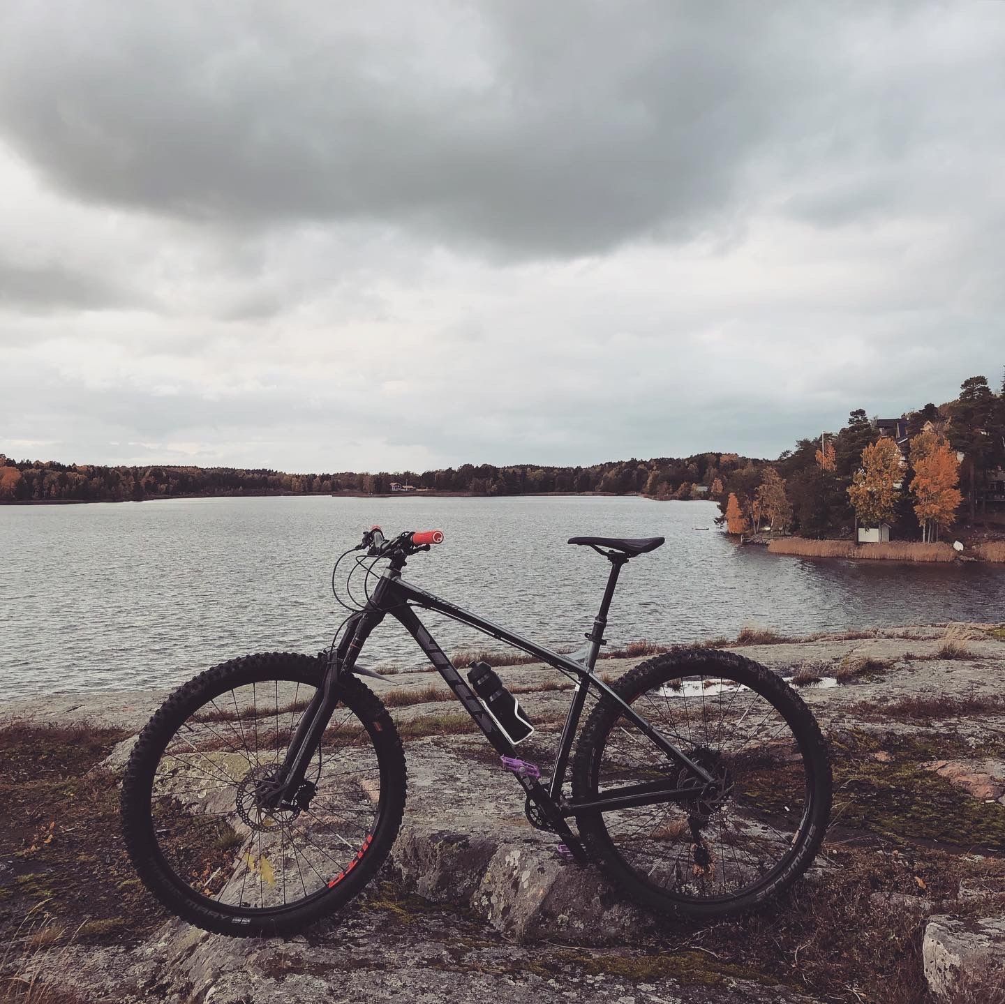

Jag har en Brand-X 31.6mm x 480mm 150mm monterad på min Vitus Sentier 29 VR (2019). Jag är 181cm och typ 81cm innerbenslängd (lite korta ben), men det blev perfekt för mig med ovannämnda dropper.

Snygg hojj jingleyschmidt! Är det original handtag? Gillar att du matchar färg med text på fälgen :)

Håller för övrigt med om att jingleyschmidt har en snygg hoj. Är avundsjuk även om lila pedaler gör att det svider i ögonen.

Haha dissa inte mina pedaler! Lila är livet!
Handtagen är faktiskt Ergon GA2: https://www.wiggle.se/ergon-ga2-grips/ Jättebra tycker jag och verkar leda bort handsvett bra, om man nu lider av det. Hade originalhandtagen under ett kort tag men gillade dom inte alls. Upplevde att dom dels gjorde ont efter längre turer och när jag blev svettig om händerna så halkade jag runt mycket mer än jag gör med GA2-handtagen.
Kommer dock köpa GA3 till Roadliten senare när jag känner att det är dags, då jag gillar det extra stödet när man sitter och nöter i samma position under längre stunder än jag gör på min Sentier. Båda är nog bra köp och inte fasligt dyra!

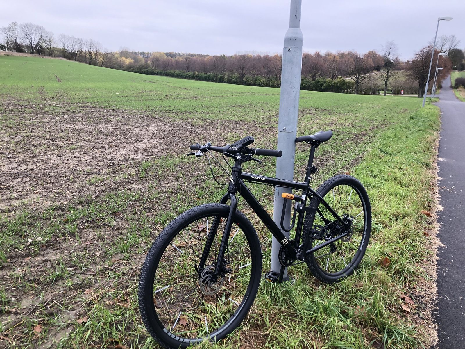

Premiärtur för mitt nya pendlar-härke Vitus Dee till jobbet imorse. Kommer pendla 2000km om året i alla sorters väder. Ska bli intressant vad som klappar ihop först. Är Shimano tourney så usel som priset säger tro?
Intrycket efter 10km är genomgående positivt för under 3000kr med frakt.

Det var ju ett alldeles utmärkt pris! Växlarna kan du ju byta ut när det blir slitet så det är väl inte hela världen. Mina barn har Tourney på sina cyklar och växlar man försiktigt så funkar det. Ett par stänkskärmar o bra pedaler så är du hemma.

Den ser ju riktigt fin ut! Som en poor mans karate monkey :) Vet du om det är horisontella dropouts på dee'n som på vee'n?
Visa din Vitus!
Ja det är horisontella drop outs så backup-planen blir att göra om den till en enpetare om växlarna ger upp. Tack! Det har jag inte tänkt på!
De mekaniska skivbromsarna är rätt trötta också, men de är bättre (iaf nu) än vad jag trodde.
Den kostar 3299 kr ny nu med frakt.

Nice, låter som ett svårslaget köp om man är ute efter en schysst mångsidig hybrid. Gå säkert att smiska skog om man slänger på en dämpad gaffel. Snygg är den också, bra köpt! #intesponsrad

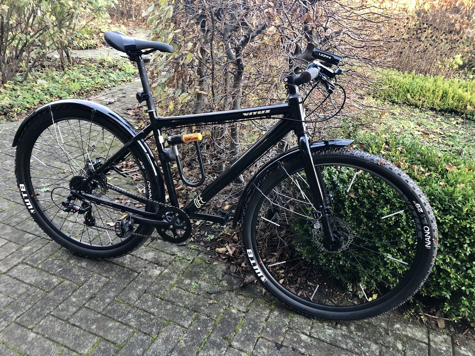

Blev blöt på hela baksidan på väg hem från jobbet i fredes så det blev ett panikköp av Biltemas 29 tums extra breda skärmar. 299 så dyra för biltema. Dumt att inte kunna utnyttja de fasta fästena när de finns, men men.

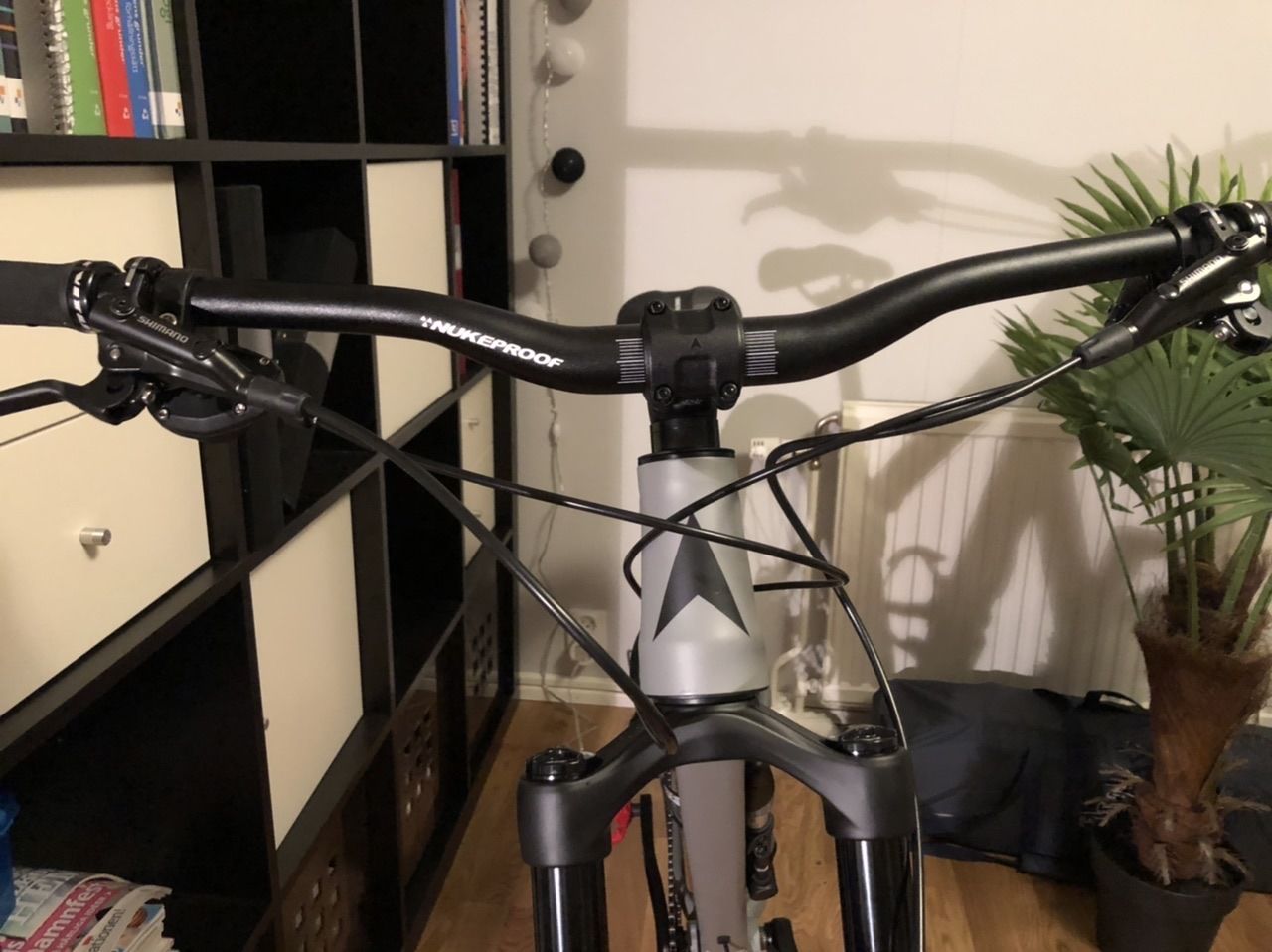

Har precis hämtat ut min Sentier och monterat styret men tycker att det ser konstigt ut med kablarna. Ska kabeln till sadeln och växeln verkligen korsa ramen fram?
Det ser inte ut som att jag kan göra på något annat sätt.
Tycker också att kabeln till sadeln känns lite kort..
Vad säger ni lite mer erfarna? ?

Att man inte vill ha en bromsslang som gnager på innerbenen på gaffeln.

Jag brukar låta bli att korsa dem och dra vänster reglage på höger sida av ramen och tvärtom. Inte så noga men så jävligt har jag aldrig sett

Haha hur menar du? Vänster till höger låter i mina öron som att man korsar något :) Märkte att kabeln till sadeln gick att dra upp lite för den var intryckt i ramen så det blev faktist lite bättre.

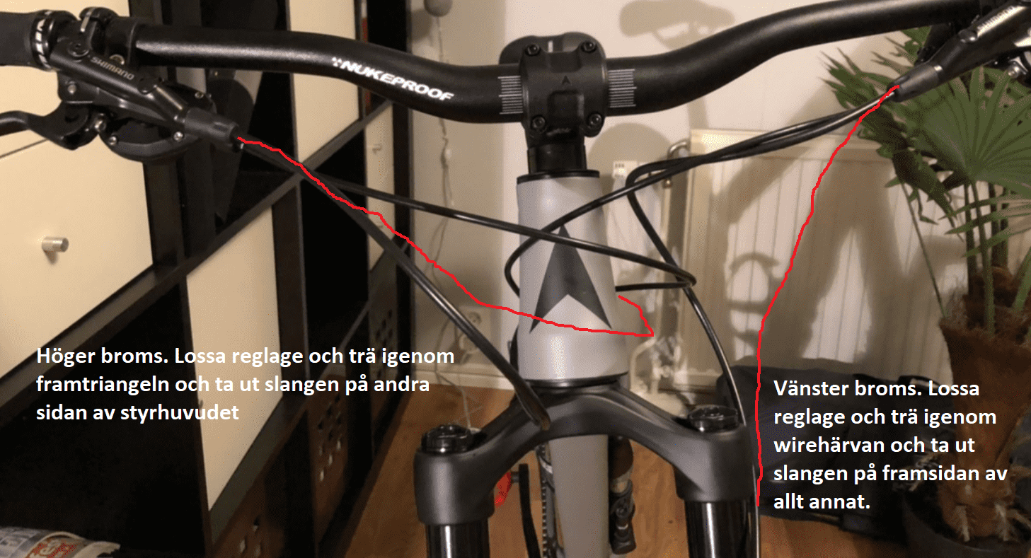

Du behöver lossa dina bromsar och rätta till det där.
Frambromsen ska inte vara intrasslad i alla andra vajrar/slangar. Utan ska troligen kortas lite och gå direkt ner. Kan med fördel dras parallellt med dropper vajer för en clean look.
Hö broms tar du loss och drar på vä sida av ramen. Så den korsar fram.
(Du ska inte lossa slangen utan hela bromsen från styret)
Efter det är du all set??

Bilden kan nog bara lite missvisande. Frambromsen går rakt ner, dock på insidan av gaffeln ??‍♂️

Varför vill man korsa bakbromsen? För att det ser lite snyggare ut?

Korrekt angående bromsen bak??
Bromsen fram hade jag fel om. Lite bild på mobilen ?
