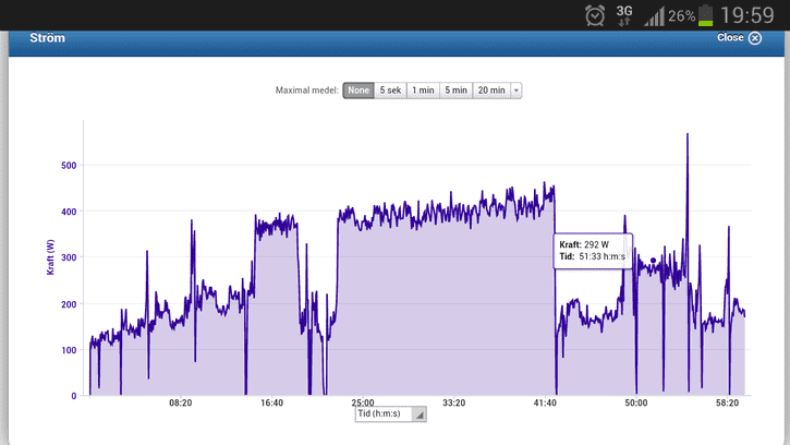

80 kg gubbe
    16.8 KB · Besök: 71

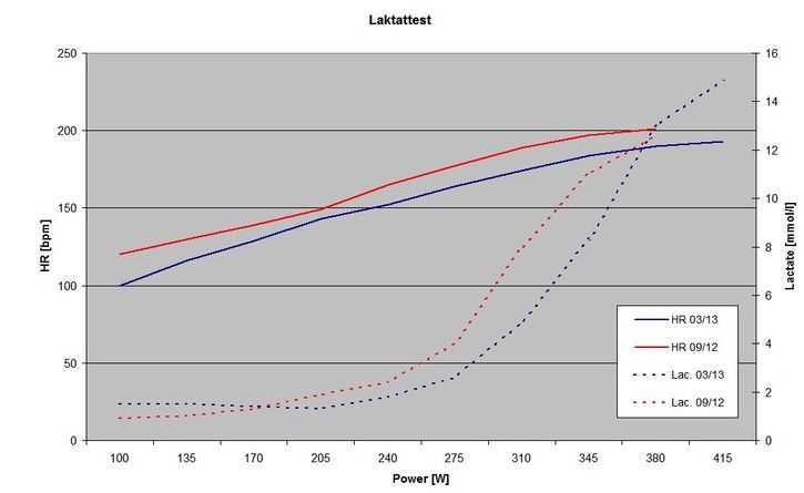

Gjorde ett uppföljande laktattest idag (sex månader senare) för att se om vinterns nötande gett resultat.
Sjukt nöjd att ha åstadkommit detta med tanke på att jag trots allt var i "mitt livs form" vid första testet. Som grädde på moset har jag ovanpå detta gått ner 13kg. Träningsmängden har varit hanterbara 3ggr per vecka.
Lite värden (föregående test inom parantes):
2mmol/l: 253W@156bpm (212@152) +41W
4mmol/l: 298W@171bpm (275@177) +23W
6mmol/l: 323W@178bpm (294@183) +30W
Förra gången klev jag av på 380W och 201 i puls. Idag stannade jag på 415W och 193 i puls. Fokus under vintern har inte varit på kräkintervaller med hög puls. Lite nöjd med att ha klarat av förra maxnivån och töjade inte pressa mig mer och stannade två minuter in på steget.
Vikt: 89kg
> gett resultat.
> steget.
> Vikt: 89kg
Fina framsteg

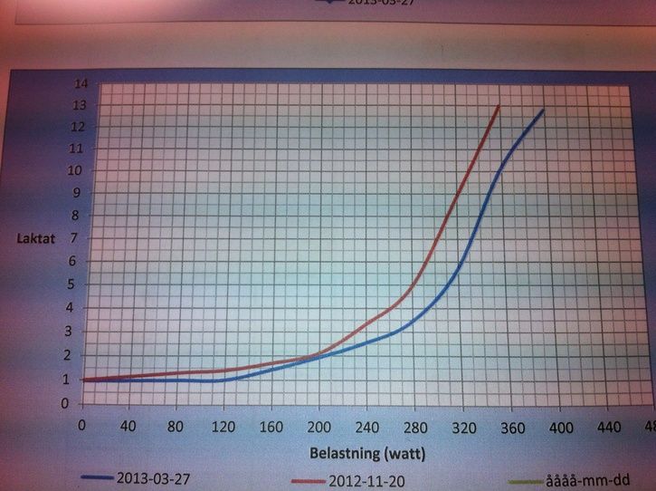

Här kommer ytterligare en laktatkurva från ett ramptest med 40 watts höjning var tredje minut.
Den röda kurvan var från i höstas och den blå är från idag efter 4 månaders träning med ett upplägg från Aktivitus.
Laktat vid 280 watt var idag 3,4 mmol jmf med 4,9 i höstas. Enligt kurvan så passeras 4 mmol vid ca 295 watt jmf med ca 250 watt senast.
Träningen har med andra ord gett effekt.
> Mer info med testet finns här:
> http://jocke-blogg.blogspot.se/2013/03/fysiometric
> s-nya-tester-genomforda.html
Grattis. Intressant. Mitt test var 4min åt gången med 35W inkrement. Beräknad VO2max 4.9l/min. Baserat på 2min på 415W.
