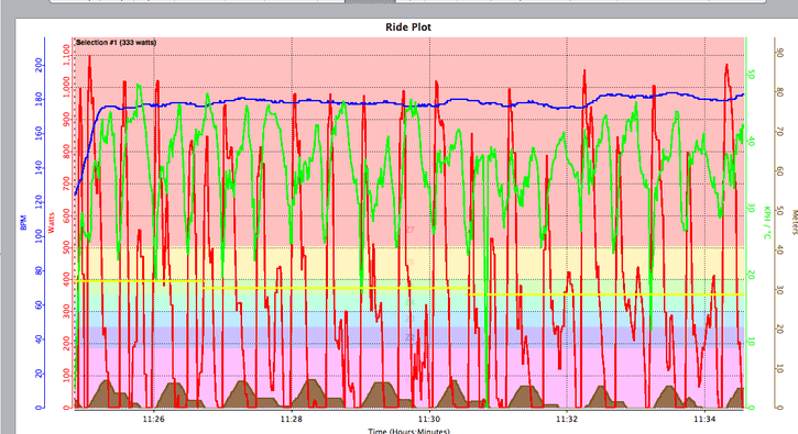

Mina misstankar om att min Tacx Bushido visar för lite watt vid högre effektuttag stärktes idag. Misstanken kom efter att ha orkat 30-40W längre på labbets Monark vid ramptest än det hemmagjorda dito på trainern.
Har nu kört med P2M:en och konstaterar att vid cirka 100W ligger de väldigt nära men att det skiljer cirka 35W vid 300W. Dvs när jag under vintern trott att jag harvat mina 3x20min pass på 300W så har det i (verkligheten=P2M och troligen monarkwatt) varit 335W. Bilden visar 2x20min på 300W (på trainern)
Kan även konstatera att det är jobbigare att leverera hög effekt på en trainer jämfört med normal cykling.

DT skrev:
> Om du fick 18% vid en vanlig solorunda kan säkert
> avvikelsen kan gå upp till en 30 procent vid
> klungcykling eller en väldigt backig runda.
Få se nu. Du använder alltså data från Geologen för att försöka komma fram till vad som är normalt? Är nog genrellt sett ingen bra idé. ;-)
> 300W (på trainern)
Grattis!
> normal cykling.
Håller inte med dig helt här, tycker det är lättare att köra VO2Max- samt tröskelpass på trainer medan det oftast går bättre att trycka på i kortare spurter vid "riktigt" cykling utomhus.
> med
> > normal cykling.
> utomhus.
Ja du kanske har rätt och det kan finnas anledning att revidera min syn. Effektregleringen på en trainer kanske ställer till det en del - att göra små micropauser på en sekund är ju uteslutet på en trainer för då blir nästa sekund mycket tyngre men på gata kan man ju själv lägga sig strax över eller under sitt börvärde beroende på eventuella svackor man kan få under passets gång.
Helt klart är det svårt att trycka på bra nerför och medvind.

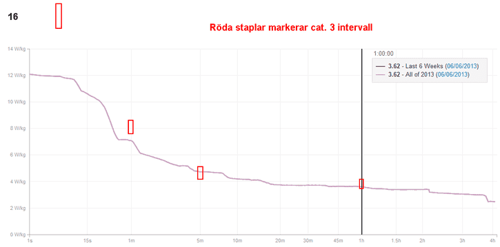

]Kan konstatera att min relativ svaghet är på de kortare tidsintervallerna. Dvs det är på igångdrag och i kortare backar som jag tappar klungan men klarar mig hyggligt i slätdrag, motvind och svagare uppförslut.
Någon med som haft samma problem och tränat upp just detta? En viktminskning på 10% skulle iofs inte sitta fel.

Visa dina Watt
Jag har en liknande profil som dig, relativt sett. Är ganska bra på FTP och 5 min, men rätt kass på 1 min och urusel på spurter.
Går säkert att jobba upp med korta, ashårda intervaller. Men det är ju så plågsamt...
Visa dina Watt
Jag har svårt att se att det är någon stor poäng med att träna för att få liknande nivå på alla 4 värdena. För de allra flesta tror jag nämligen det innebär att man blir "dålig på allt" snarare än "bra på allt".

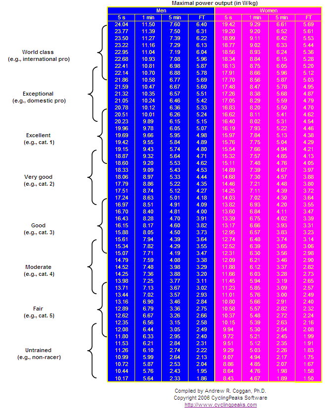

Rock skrev:
> Hur bra är en cat1? Det är ju något amerikanskt
> hittepåsystem.
Skulle tro att det motsvarar en skaplig cyklist i en svensk elitklunga?
Observera att tabellen är skapad 2006. Siffrorna allra högst upp i tabellen är vad vi numera kallar för "mutant". Eller "my conscience is clear"-cyklister. :-)
Visa dina Watt
Jag har också en liknande profil med liknande värden, fast jag upplever inte att jag har problem med igångdragen. Dessutom tror jag att du ligger ännu högre i din FT. Har du verkligen kört allout i en timme?
Betänkas är att 1 minutarna är mätta på bancyklister, i princip alla ligger lågt i den kolumnen.
Enligt Coggan skall vi TT människor inte träna korta intervaller...
"(/) Distinctly upsloping plot (again, esp. between 1 min and 5 min, but also somewhat between 5 min and functional threshold power): the classical time-trialist pattern, i.e., weak in neuromuscular power and anaerobic capacity, but with a relatively high aerobic power and especially a high lactate threshold. While such athletes may improve their performance by working on their weaknesses, this may not necessarily be true if it results in a decline in their strength, which is sustainable power."
http://home.trainingpeaks.com/articles/cycling/power-profiling.aspx
