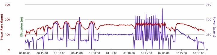

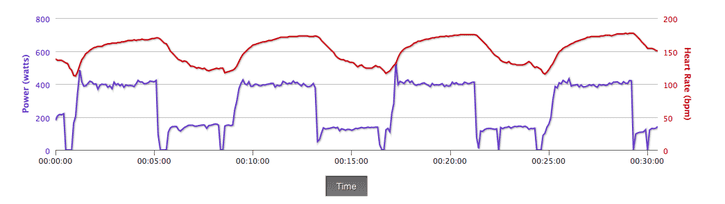

Har pga sjukdom inte tränat enligt protokollet på två veckor och enligt strava har min "fitness" således förpassats långt tillbaka. Men går det så går tänkte jag när jag försökte mig på att köra på de nivåer där jag slutade. Fake it till you make it. Gick inget vidare. Första fyran på 443W [5.0 W/kg] klarade jag men de resterande fick jag lyxa till det med en 20s paus efter 3min.
Trött fet och 48. Fruktar redan söndagens tjugor vars dom kommer vara hård.

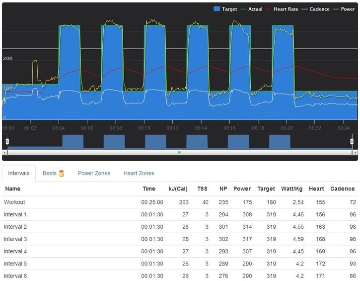

kvällens pass blev ett över/under tröskel och avslutade med 15min att veva ur benen.. över/under är ganska precis på vad jag klarar just nu, tappade lite sista två som landade 3 snittwatt under målet.
får bita ihop lite mer nästa gång..

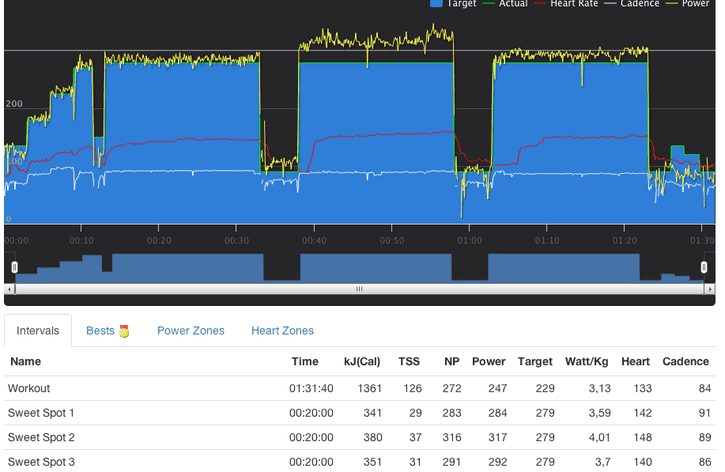

sjogren skrev:
> Lite Watt från dagens träning...
> http://www.trainerroad.com/cycling/rides/495455-EB-3-20
> Fick för mig att jag skulle köra en hårdare
> intervall mitt i allt, och det gick mycket bättre
> än väntat.
> Att jag har blivit bättre under senaste veckorna
> är rätt klart. Och nu är det nog dags att öka
> FTP igen, frågan är till vad? 305? 310? 315?
315 (minst).
Visa dina Watt
DT skrev:
> 315 (minst).
Då kommer ju nästa pass vara sjukt jobbigt ju ;)
Jag kommer att ha höjt med totalt 35w sedan jag var hos aktivitus i början av oktober, måste vara skillnad på Monark och Power2Max eller fel i testet för så snabbt kan man inte förbättra sig eller? Eller så har någon spetsat gårdagens lunch med EPO.

Börja med 305 (vilket var snittet mellan de två tyngsta 20:orna). Känns det fortfarande för lätt på tröskelpassen, öka 5 till. Wash, rinse, epeat.

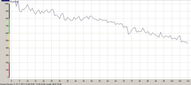

1 min maxtest blev det i kväll. Gick ut lite för hårt men nöjd med resultatet endå. 740W eller 9.32 W/kg. Hoppas komma över 10W/kg i vinter. :)

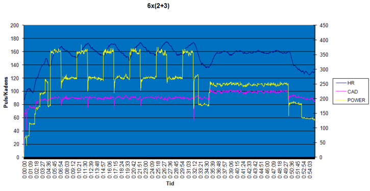

sjogren, vad har du för maxpuls i cykel, ungefär? Vad räknar du som din tröskelpuls?
Jag räknar min tröskel* som ca 280 W just nu, och för att få så platta pulskurvor som du har, så skulle jag behöva sänka till kanske 240 W. Så det du körde på plus minst 30 W skulle jag tro att din tröskel är på. Om du nu inte är en diesel. Dieslar verkar kunna köra på stadig puls väldigt nära max, men minsta lilla ökning över det så storknar de och "dör" direkt. :)

Vet inte om man ska dra så stora slutsatser av hur pulskurvan ser ut på det passet, det är rätt märkligt att pulsen inte ökar (alls) förrän 2-3 minuter in på 2:a & 3:e intervallen. Känns som att kurvorna inte riktigt matchar varandra.

Jag baserar inte min åsikt bara på det passet. Jag har följt sjogren på Strava ett tag, och sett hur han kör intervaller på ungefär min tröskeleffekt, där pulsen i femte minuten och tjugonde minuten är samma, eller bara 1-2 slag högre, typ.

hehe en egen liten stalker. Undra om jag inte ska testa mig hos geologen nästa gång istället. Gör du program också? :)
Men dom flesta passen har varit på 95% av tröskel. Och är en del av ett 16v träningsupplägg från Aktivitus som starta för 5v sen på 280w och nu är jag alltså uppe 310 om inte ännu högre. Det går åt rätt håll iaf :D
Jag har ingen data från tävlingar efter som jag inte tävlat så mycket. Så mina siffror är baserade på Aktivitus testet. Maxpuls 177 och anaerobisktröskel 151 aerobisktröskel 132. Eller jag körde ett tempolopp men då glömde jag pulsbandet, men det gav 279w i 57min.
Fick även svar från Mattias angående Monark vs P2M och han sa att det skiljer 5-8%.
Detta är också det första året som jag tränar ganska seriöst, vilket gör att det inte är någon idé att titta på tidigare år heller. Och förbättringarna sen i våras är rätt stora. Som tur är :)
Vad gäller pulsen på det senaste passet så tappade pulsbandet kontakten med datorn under vilan och kom inte tillbaka förräns någon minut in i intervallen. Det händer lite då och då tyvärr. Men så fort den får kontakt så sticker pulsen upp dit den ska.

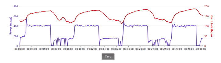

Kort men intensivt pass blev det idag, Matterhorn.
Vek ner mig lite på slutet. Behöver träna pannbenet lite mer i vinter...
