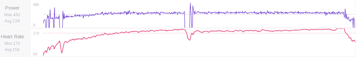

Flyttade fram trainern framför TV:n och kollade på Milan - San Remo igår. Struntade i att flytta med fläkten vilket kan ses i grafen nedan:
Pulsen driver iväg uppåt under konstant belastning runt 260W tills jag hoppar av och hämtar fläkten. När väl fläkten är på plats lägger den sig ganska konstant tills sista kvarten när det börjar hetta till i loppet. Trainern verkar även ha lagt på 5W efter stoppet utan att jag ändrat några inställningar (Tacx Flow). Hela passet ca 1:44 h.
Fläkt är bra att ha, hej di hej da.

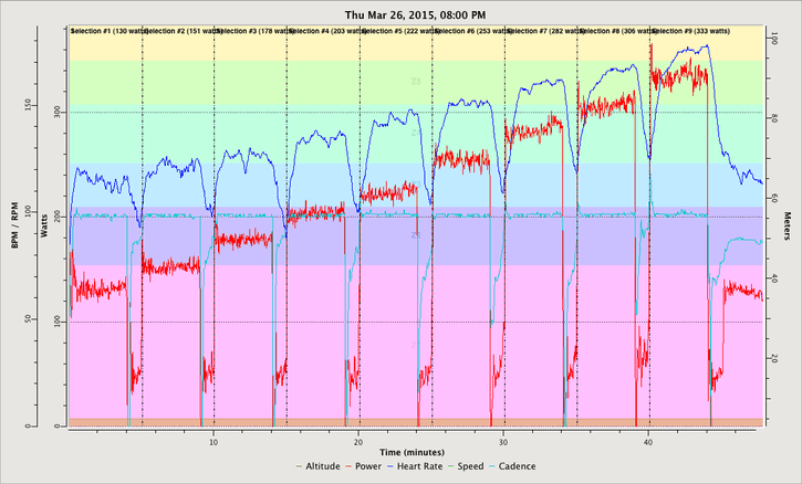

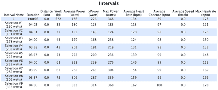

Några bekanta har kört laktattest enligt en variant på Padilla-protokollet nyligen, så jag tänkte testa att köra på exakt samma protokoll för att se hur det känns. Ingen laktatmätning för mig den här gången, men jag tänker nog göra om det nästa vecka och då mäta laktat också.
Jag körde inte hela vägen till max. Jag är rätt säker på att jag även hade klarat att fullfölja nästa nivå (dvs 350 W i fyra min), både sett till känsla och pulsnivåerna jag kom upp i jämfört med vad jag har i maxpuls (lågt räknat). Det kändes obesvärat ända upp till den näst sista (300 W). Där började det kännas lite i låren. Sista (325 W) kändes en hel del, men inte så mycket som en fyra i ett 4x4-pass.
Jag känner mig rätt nöjd. Hyfsat låga pulsnivåer och hyfsat snabb pulssänkning vid vila.

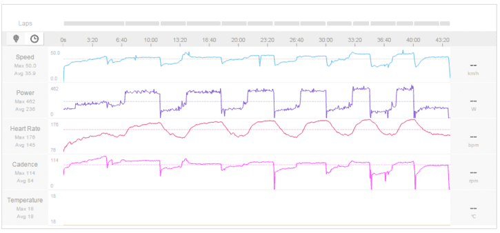

Vad är väl en bal på slottet. Gräsänkling betyder 90 min roller. Vädret var för charmigt ikväll.
Sex treor på 110%FTP, fyra sjuor på 90.
Men, mestadels längdåkning i vinter har gjort att FTP ligger ngnstans 95% av all time high tyvärr.
En trea är så mkt enklare än en fyra. En tjuga vågar jag inte ens tänka på.

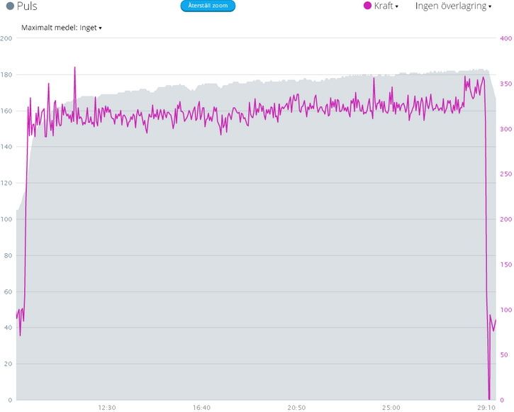

Gårdagens påhitt...
Misslyckat "20 min max"-försök utomhus (satan vad jag tappar watt utför)
331W = 4,19 W/kg
168 bpm
Trampade ur benen i 20 min och stoppade sedan cykeln i trainern...
"20 min max"-försök #2
353W = 4,47 W/kg
174 bpm
I februari drog jag till med 352W (4,3 W/kg) redigt utvilad (TSB't var 20 högre i februari), så detta får anses som över förväntan då jag trots allt skalat av 3kg på 1 månad :)
Visa dina Watt
