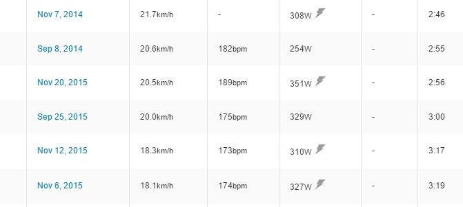

Tog mig från plats 63 till 23 på https://www.strava.com/activities/431416323/segments/10377326616 igår via 50 mer watt än förra gången (och ngt kg mindre). 50W till och 5-6kg så kanske jag nosar på KOM...

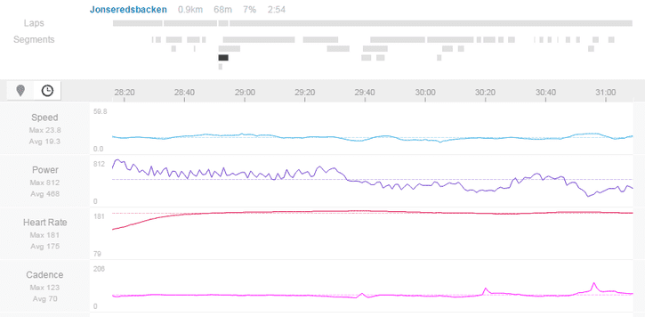

> Lyckas du klå Olof så vettefan, 11w/kg på en
> minut har han.
Kom nu inte och förstör med massa realism. 11w/kg på minuten klarar jag också om jag bantar till 55 eller ngt.

Spöade mig bland annat. heja heja... 3 sekunder långsammare är jag.
Jag saknar effektmätare så jag blev lite intresserad av dina 468 w, vad väger du? Jag vägde nog ca 83 kg när jag cyklade på 2.57

78 ca.

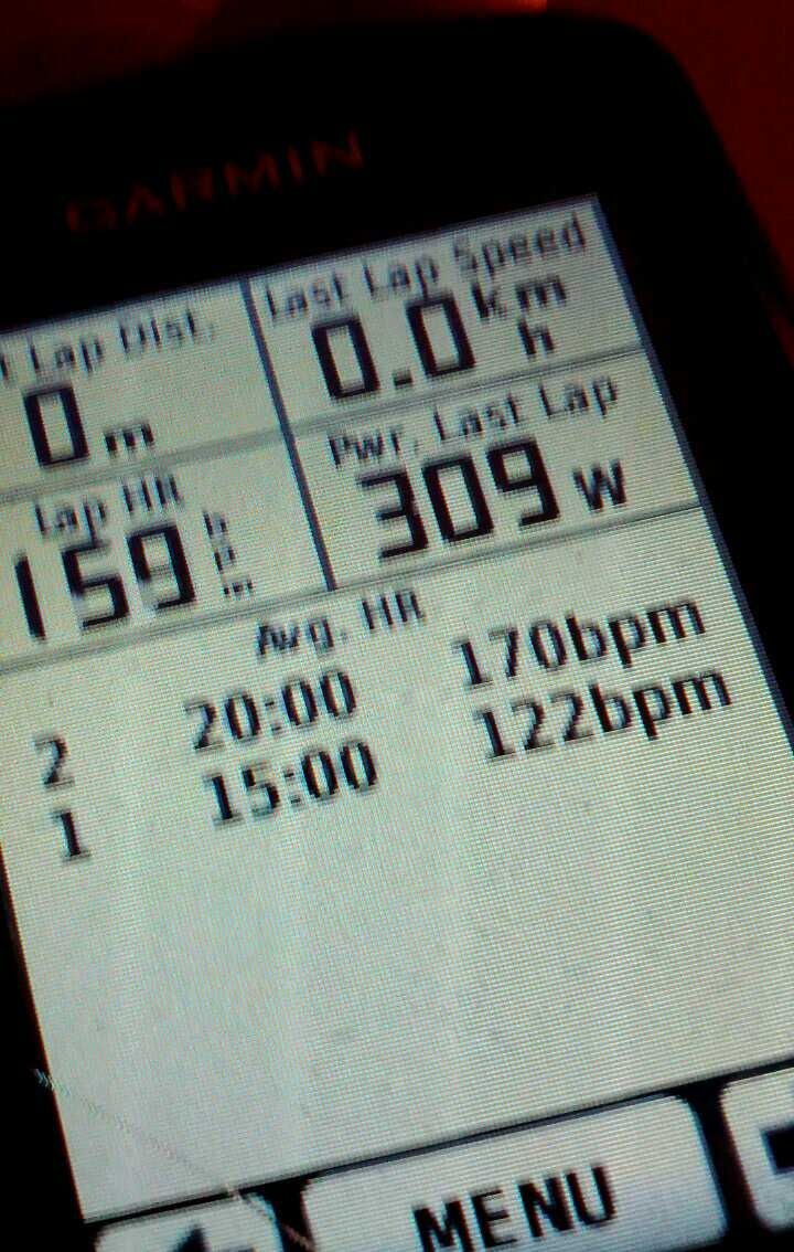

320 W i tröskeleffekt på en Monark i går. 80 kg.
Ska jag bara ta Monarkwatten rakt av när jag tränar på en Wattbike? "6-8 procent"? Det verkar jobbigt att behöva ta i mer ;)

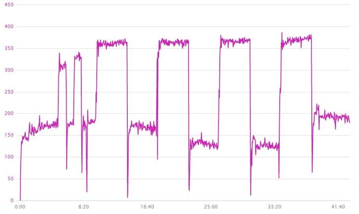

lundatok skrev:
> 385 W på vinterns första fyror. Det var ganska
> jobbigt.
Om det var jobbigt så gjorde du nog helt rätt? Kudos! :)

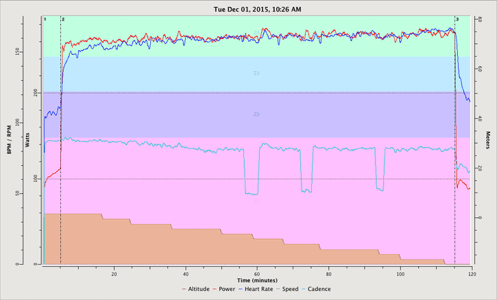

Körde nyss 110 minuter i sträck på 266 W. Testcykel. Sittande på ca 80-85 i kadens förutom några få minuter vid ett par tillfällen stående på lägre kadens för att avlasta rumpan. Snittpuls 159, maxpuls 168. Sista 2/3 hade snitteffekt på 267 W och snittpuls på 161. Kontrollerat och hyfsat bekvämt.
(30 sek medelvärdesutjämning på kurvorna)
Visa dina Watt
Vågar man fråga vad nyttan är med (nästan) 2 timmar steady state jämfört med t.ex. 4 x 20 min (givetvis på högre effekt och med lite återhämtning mellan).

Jag provade! Klarade en omgång på knappt 390 W och sedan en minut till på andra. Tvärdog och kom knappt över 300 W. Lyckades pressa mig till 320-330 W på sista. I dag blir det ett nytt försök, men på 370 W eller nåt.
geologen skrev:
> Jag körde fyror på 360-390 W med tröskel på
> 280-285 W i vintras, så det borde vara enkelt
> med 320 W...
Imponerande! Betyder det att du är grymt stark eller att jag är en svag mes? Eller något annat? :)
