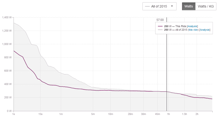

Ett lite enklare sätt är att köra en serie olika långa intervaller på väldigt jämn belastning under tröskel och några kortare på och över tröskel, och sen studera pulskurvans ökningstakt. Metoden för att räkna ut sen är lite mer komplicerad, men själva cyklingen är mycket lättare att genomföra.

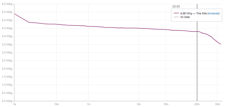

Nu börjar årets upplaga av Kompiskampen, som CK Hymer anordnar. Kul, informell tävling för wattnördar. :)
Jag har varit igång med cykelträning i ungefär två veckor nu, efter ett onödigt och alldeles för långt uppehåll på hela sju veckor. Tappat som fan.
Trots det lyckades jag klämma ur mig 289 W i 20 minuter. Benen ville mörda mig, men jag krigade tillbaks. I slutet av förra omgången (i mars i år alltså) klarade jag 335 W som bäst, så jag har lite att jobba på...
http://www.ckhymer.com/kompiskampen/
https://www.facebook.com/groups/360677544110786
Visa dina Watt
Jag körde premiär i kompiskampen i fredags och landade på 288 W (3,77 W/kg) i 20 minuter vilket jag borde kunna pressa upp lite mer. Känns som en kul grej för att motivera lite extra under vintern, och så får man en extra anledning att testa sig en gång i månaden.
Idag var det dags att hoppa upp på Monarken igen och 4:or, de landade på 315 W (4,12 W/kg).

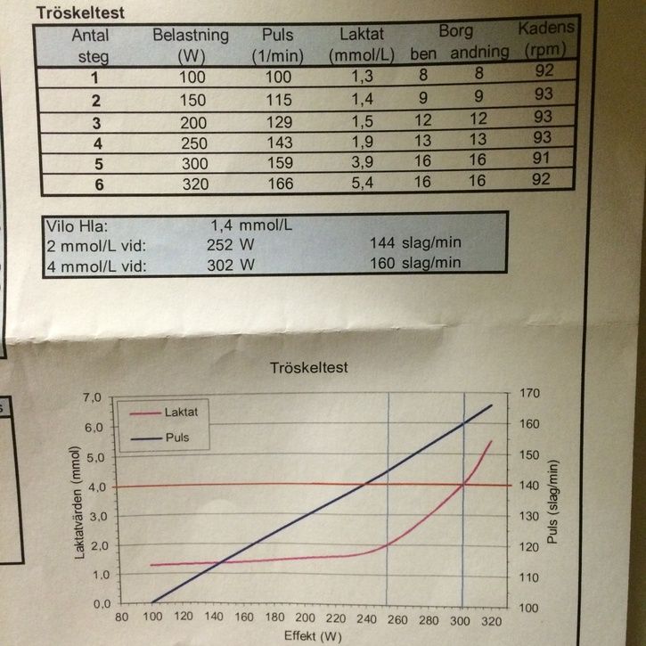

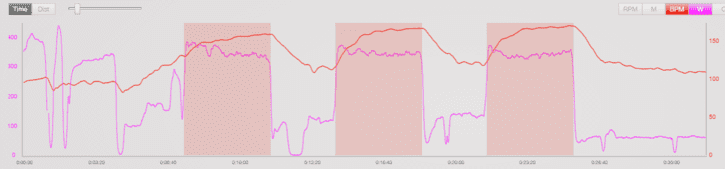

Yo! Är lite halvgrön vad gäller watträning på min 828E så tänkte bolla lite med er pålästa:
Vad ska man dra för slutsatser av att jag har svårt att nå tröskelpuls trots att jag skruvat upp motståndet en del sett till vad Aktivitus uppmätte min tröskelwatt till för 6-7 veckor sedan?
Ska tilläggas att benen känns ganska tunga och den upplevda ansträngningen är högre än vad pulsen indikerar. Den hamnar ofta på 80-84% av maxpuls vilket känns lågt. Har tidigare inte haft några större problem att pressa mig till 90% men då har jag inte varit i närheten att träna så strukturerat som nu.
Testresultatet jag fick då var 280 Watt FTP. Eftersom jag inte nått upp till rätt puls på intervallerna så bestämde jag mig för att köra ett 20-minuterstest för att få en grov indikation på var jag låg. Testade 320W och fick 83% snittpuls. Asjobbig känsla och benen brann som vanligt men pulsen nådde knappt till tröskelpuls innan testet var över. Kollar man kompiskampen som går nu så ligger många på 87-90% under 20-minuter.
Monarken är kalibrerad med vikt så den bör inte avvika något jämfört med testcykeln jag använde på laktattestet. Jag kör på en inglasad balkong som jag öppnar upp. I princip utomhustemperatur (5-12 grader än så länge) med lite blåst. Väldigt svalt/skönt med bara bibsen på.
Är det så att hjärta/lungor utvecklats snabbare än "benen" och att det är syreupptagningeförmågan i musklerna som släpar efter eller borde jag sluta gnälla på happy och ta i mer nästa pass? :-)
Hilfe!

Hur hög procent av maxpuls folk kör sina tjugor på är inte så intressant. En del vet säkert inte sin praktiska maxpuls just nu (den varierar kraftigt beroende på form!) utan fyller i ett gammalt värde. Snittpulsen säger inte heller allt, eftersom den inte tar hänsyn till startpulsen och slutpulsen på rätt sätt. Om jag drar igång en tjuga ouppvärmd, kommer snittpulsen att bli lägre än om jag värmer upp på högre intensitet en kvart innan, helt enkelt för att pulsstegringen i början sänker snittet en hel del på en så kort tid som 20 min.
Sen skiljer det sig åt hur högt i förhållande till max som man kan köra. Vissa har en hög aerob kapacitet och sämre anaerob, och då blir det en högre snittpuls i förhållande till max.

geologen skrev:
Tack!
Jag såg till att värma upp på det sätt som rekommenderas innan så pulsnivån var ganska jämn genom intervallen men någon större stegring skedde aldrig.
Upplever att det är svårt att veta på vilket sätt man ska ändra sina pass när man inte kört efter watt- och pulsbaserad träning tidigare. Mycket som är nytt helt enkelt :)
Tanken nu är väl att jag bör sluta stirra på pulsen en aning och fokusera på rätt känsla/watt tillsvidare.

lundatok skrev:
> Det är väl lite vana också att ligga på höga
> watt under en längre period? Får du upp pulsen
> på fyror?
Jo, på fyror är det enklare att komma närmare helt klart. Då närmar jag mig 185 i puls som är min tröskelpuls (208 max). Känslan i benen är som längre intervaller men pulsen är högre.
