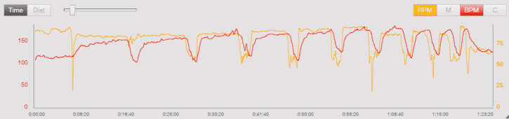

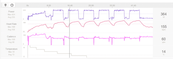

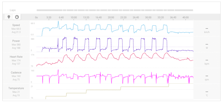

Har haft uppehåll några dagar pga förkylning men lyckades klämma ut 6st lågkadensfyror med 2 min vila mellan intervallerna. Känns som man är på gång igen - hoppas bara inte snoret gör comeback.
https://www.strava.com/activities/443179545

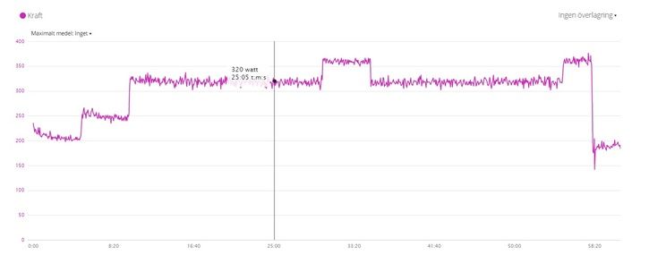

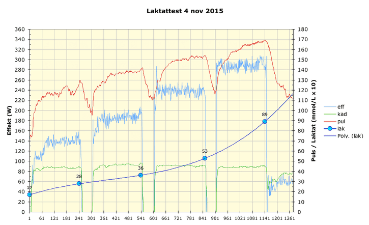

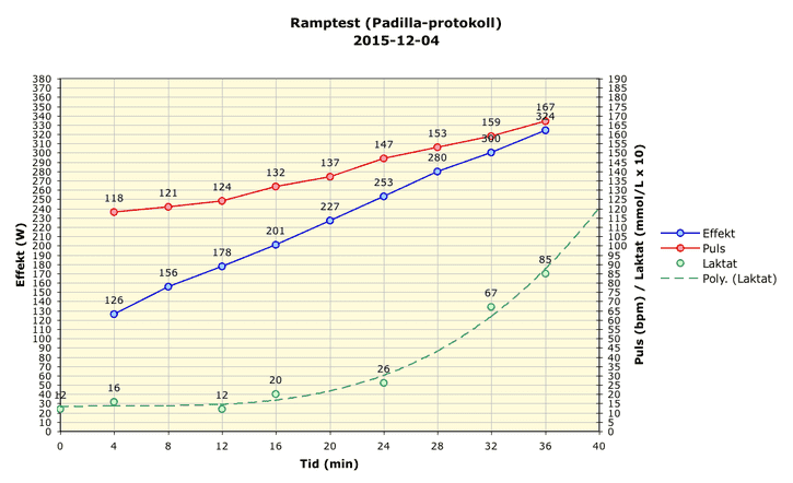

Dagens ramptest. Padilla-protokoll. På Monark 828E, men effektdata från P2m (nollad mellan varje fyraminutare). Puls är snittpuls från varje fyraminutare (maxpuls för varje är ca 3-6 procent högre). Pga dålig kapillärfyllnad fick jag inte ut tillräckligt med blod för varje test. Bara tagit med värden där jag kunde fylla teststickan korrekt.
Jämför med testet för en månad sen, som gjordes en vecka efter nystarten efter sju veckors uppehåll. Lite andra effektnivåer, men det spelar ingen större roll...

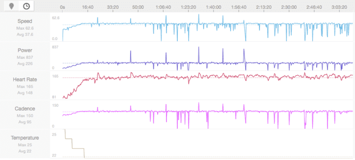

Tack för alla tips om fyror! I dag blev det tre timmar på runt 230 W utan mat i magen och åtta tiosekundersspurter. Det syns att sadeln är obekväm. Efteråt känns allt skit och inte ens mat har botat depressionen.

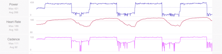

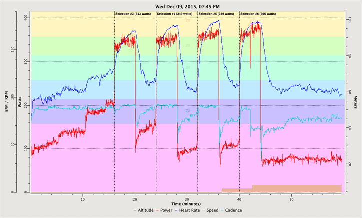

Vintersäsongens första hårda intervallpass är avklarat. Och med det menar jag intensitet markant över tröskel. I det här fallet klassiska 4x4, dock med fyra minuters vila, och inte hetsiga tre minuter som en del gör... :)
Med tanke på att jag i princip inte varit på de här intensiteterna annat än sista minuterna av de 2-3 ramptester jag gjort senaste sex veckorna (och innan det var det väl i slutet av augusti senast, sporadiskt), så gick det riktigt bra!
Morgonvikt strax över 69 kg.
Smög igång med 343 W på första, och det kändes tungt. Men det var inte värre än att jag kunde höja på nästa, och uppnådde 349 W. Yolo och allt det där, så jag brassade på med 359 W på tredje. Ja, det gick ju det också, så då körde jag ännu lite hårdare på fjärde. Jo, jag tog mig igenom, och fick ihop 366 W i snitt, men då ställde jag mig upp efter knappt halva, och körde resten på låg kadens, stående. Det känns lite som fusk, eftersom jag kan klämma ur mig mer då för samma ansträngning (det syns rätt tydligt eftersom effekten är betydligt högre samtidigt som pulsen inte ökar nämnvärt sista halvan), men samtidigt är watt ändå watt! :)
Om jag håller samma effekt på alla fyra nästa gång, ska jag nog försöka på 350 W. Det känns rimligt med tanke på dagens resultat. Faktum är att jag sällan tidigare kört fyror på såna här nivåer. Och det bara i början av vinterträningen. Formen blir bättre oförskämt snabbt nu. Var ska detta sluta? :D

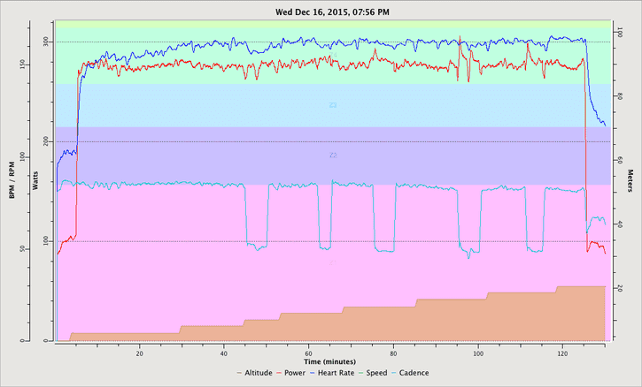

Som de som läser min blogg har sett, så körde jag två timmar sweet spot i går. Två timmar i sträck på 277 W, ca 92 procent av FTP. Kändes riktigt bra. En timme till hade funkat om jag hade haft pannben och avkylning för det. Pulsen stabiliserades på ca 162-163, och ökade inte under en dryg timme, så med energitillförsel och mer vätska så tror jag att tre timmar, kanske ännu mer, är möjligt.
Vikt 68 kg, om nån vill räkna W/kg.

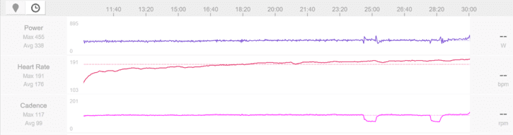

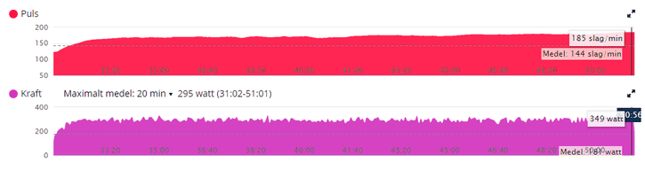

December månads inlägg i #kompiskampen. Började som en EB 2x20 men märkte att jag var pigg efter två vilodagar. Höjde då effekten efter någon minut till 325W. Fortfarande fräsch! Vad är det här? Höjde igen och sista 10 minuterna låg snittet på 348W.
Slutade på 337 W i snitt enligt Garmin Connect. 72,9kg mätt med Powertap P1 på pedalerna.
Gått ner 4kg och ökat +42W på mina tjugor på två månader.
Utveckling på 1x20:
Oktober: 295 W
November: 318 W
December 337 W
Vilket otroligt lyft den här typen av watt/puls-baserad träning har varit för mig! Lirade innebandy på relativt hög nivå i många år (målvakt) men höll aldrig på med konditionsidrotter förutom försäsongsträning i form av löpning. Jag började cykla för något år sedan efter att inte ha rört på mig alls under tiden jag pluggade. Hade blivit lite småfet helt enkelt och det tog tid att inse det. Sprang något lopp runt Lindholmen och där blev det så sjukt uppenbart vad dåligt tränad man blivit så det blev startskottet. Märkte att jag utvecklades hyffsat när jag väl började cykla men hade aldrig koll på hur mycket jag utvecklades eller hur bra/dålig jag var bara att mina rundor gick lite snabbare med tiden.
