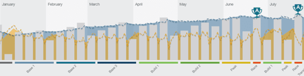

Jag börjar med ett mål när jag vill vara i bra form, t ex en tävling eller något annat event jag ska göra. För 2022 har jag två mtb etapplopp som mål, Beskidy Trophy 23-26 juni och Transmaurienne Vanoise 18-22 juli. Sen räknar jag baklänges därifrån när jag behöver börja träna för att vara i form till det.
På en väldigt grov nivå har jag förberedande träning fram till jul, bas-träning i 12 veckor, build-träning i 8 veckor och sen formtoppning i 3 veckor.
Om man sen zoomar in lite så tränar jag i fyraveckorsblock där träningen blir lite tuffare varje vecka i tre veckor och den fjärde veckan är lugnare. De grå staplarna är TSS (Training Stress Score) och det blå fältet är min CTL (ungefär hur vältränad jag är). Tanken är att ha en långsamt stigande CTL fram till mina mål för året.

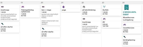

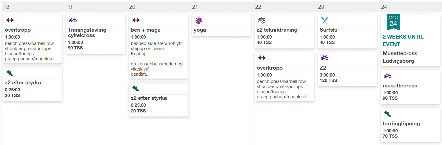

Förberedande träning:
För mig är det styrketräning 3ggr/vecka, jag har ett överkroppspass och ett benpass som jag kör, så varannan vecka blir det två pass överkropp och ett pass ben och varannan vecka två pass ben osv. Efter styrketräningen kör jag antingen ett kort, lugnt löp-pass eller teknikträning (bunnyhop, manual, högkadenstramp osv). En dag i veckan är ett mer högintensivt cykelcross-pass och på helgen ett lite längre löp-pass och distanscykling eller cross-tävling.
Målet med den här perioden är att styrketräna mycket, ha roligt och bli lerig. Formen stiger inget utan det är fokus på att ha kul, utforska nya stigar utan att det behöver vara så strukturerat osv. I slutet på perioden lägger jag in ett pass lågkadensträning/vecka och cyklar lite mer och springer lite mindre inför övergången till Bas-träningen.

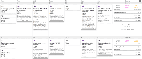

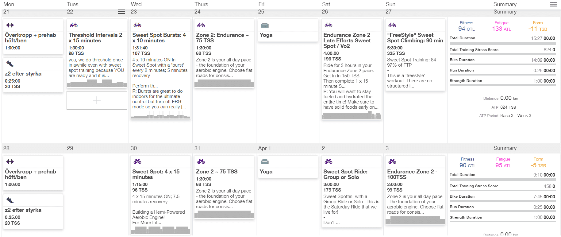

Här börjar jag den mer strukturerade träningen, upplägget under veckan varierar inte speciellt mycket. Jag kör styrketräning på måndagar (mest överkropp och sen lite prehab för höft/ben), cykling tisdag, onsdag, torsdag där de jobbigaste intervallerna är på tisdag, lite lättare på onsdag, lättast på torsdag. Fredagar är vilodag med yoga/stretching och bastu, lördag/söndag längre turer som är blandat distans och intervaller.
Bilden visar skillnaden mellan 3e och 4e veckan i en 4-veckorsperiod, nästan dubbelt så hård träning i 3e veckan men ändå inte någon ren vilovecka den 4e. Ju längre jag sedan kommer i Build-träningen, desto mer specifik blir träningen för det jag ska göra. Eftersom jag bara kör långlopp tränar jag inte speciellt mycket VO2, men desto mer tröskelpass på stig, t ex 2x25min så snabbt jag kan på en mtb-slinga.
Formtoppning:
Sista veckorna före tävling blir det ännu mer likt tävlingen, med långa pass på stig och hårda pass flera dagar på rad för att träna på att cykla med trötta ben, öva på mat och dryck osv.
Sista fyra dagarna före tävlingsstart så ska man förhoppningsvis vara redo, jag kör ett hårt pass fyra dagar före och börjar kolhydratladda efter det, sen ett lätt pass två dagar före och 3x45s dagen före för att få igång benen. Vilar jag för länge inför tävling brukar det inte bli bra, men det får man förstås prova sig fram till vad som funkar.
Funkar det här då? Jag körde i stort sett det här upplägget för 2021 och var väldigt nöjd. Det är ganska mycket timmar, men för mig funkar det bra iom att det inte är så mycket pass över tröskeleffekt, jag upplever inte att jag blir lika sliten mentalt som jag blir av att köra mycket VO2 och liknande pass och när det väl var dags för tävling så var jag riktigt sugen. Eftersom jag inte börjar med inomhusintervaller förrän vid nyår så blir det inte så mycket Zwift heller innan jag kan börja köra intervallerna utomhus (som jag tycker är roligare).
Mina planer köper jag från fascatcoaching.com, sen har jag modifierat dem en del för att passa hur mina veckor ser ut och vilka dagar jag har mycket och lite tid osv. Största fördelen är att man får färdiga intervaller som automagiskt flyttas över till Zwift och Garmin, så det blir enkelt att veta vad man ska träna och man får en grundstruktur att utgå ifrån. Bilderna kommer från Trainingpeaks.com, som är den träningsdagbok jag använder mig av.

Visa ditt träningsprogram!
Några utmaningar jag tampas med:
- Vila är svårt; jag blir rastlös och även jag lyckas hålla mig från träning blir det lätt att man börjar dra igång en massa andra projekt istället som ökar på allmänna stressen som redan är hög med småbarn, krävande jobb osv.
- Hålla nere intensiteten på de lugna passen samt överlag hålla nere intensiteten nu under hösten. Det är så lätt att man börjar "spexa till det" och vill ta i. Detta är speciellt svårt när man cyklar med andra vilket det snarare blir på helgen, gruppcykling är kul så klart, men det tenderar ju lätt bli "mellanmjölksintensitet" sett till helheten i passet även om det skulle vara lugnt.
Tar gärna emot lite tankar och feedback.

Jag tycker ditt tänkta träningsupplägg ser vettigt ut, vill du bli gubb-seg så tycker jag sweetspot fungerar bra till det :) Ganska kul träning också på landsväg iom att det blir höga hastigheter. När jag var som bäst tränad i somras klarade jag 2h på sweetspot, det är en fin känsla att kunna bomba på så pass länge. Däremot inte speciellt lätt träning som många verkar tycka, jag tycker det är rätt jobbigt att ligga så pass nära FTP längre stunder.

Kan tänka mig att med såpass uttalad strategi och målsättning i form av specifika tävlingar så kan det gnaga lite när man ser att kurvan följer rätt utveckling men att man ligger lägre än man planerat pga missad träning till följd av exempelvis förkylning eller dylikt. Är motivationen i sådana lägen ett problem eller kör du bara på då?
Jag tror det hänger på vad man har för målsättning med sin träning. För mig är tävlingarna mest en kul bonus, får prova nya stigar och leka med likasinnade. Jag tycker själva träningen i sig är kul och utvecklande, men jag jämför mig inte speciellt mycket med andra på tävlingar, kommer jag på 10e eller 20e plats bryr jag mig inte om, däremot om jag genomför tävlingen på ett bra sätt eller inte bryr jag mig om.
När jag var yngre satte jag ofta resultatmål att komma topp 10 t ex, men för mig blev det bara en belastning mentalt, nu när jag inte alls tänker så blir resultaten faktiskt bättre och jag kör på allt jag kan hela tävlingen.

Efter att i princip bara kört zon 2 pass (på en 5-6 zons skala) hela våren/sommaren så har jag precis köpt ett 10 veckors program som jag ämnar genomföra mestadels på trainern hemma. Volymen är blygsamma 5-7 h i veckan men då känner jag att det även finns utrymme för ett par styrkepass i veckan samt ett lättare joggingpass.
Har under många år haft högre träningsambitioner mätt i timmar utan att få till det men har nu landat i att jag klarar av att få till 7-10h träning i veckan.
Huvudmålet till min träning är att jag vill må bra, ha en frisk och stark kropp trots att det står 47 år i passet.
Även om huvudmålet "bara" är att må bra så triggas jag även av att försöka utvecklas trots att åren går. Snuddade FTPn på 4W/kg i våras och hoppas under denna vintern komma tillbaka dit men även pressa upp den ytterligare lite.
Mitt lite mer långsiktiga mål är att vara i mitt livs form när jag fyller 50. Då ska jag krossa mina PR på diverse lopp och segment!
